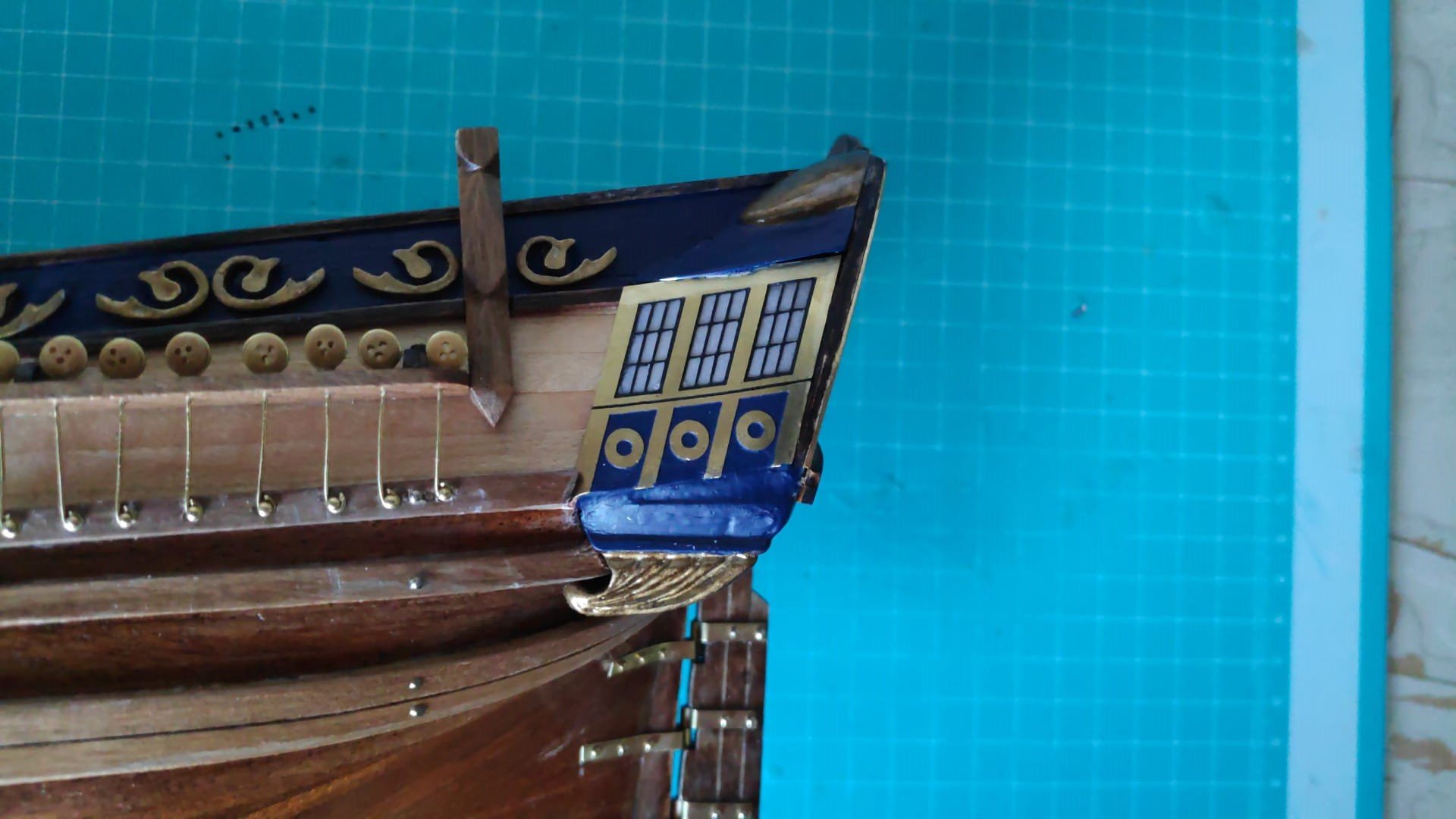

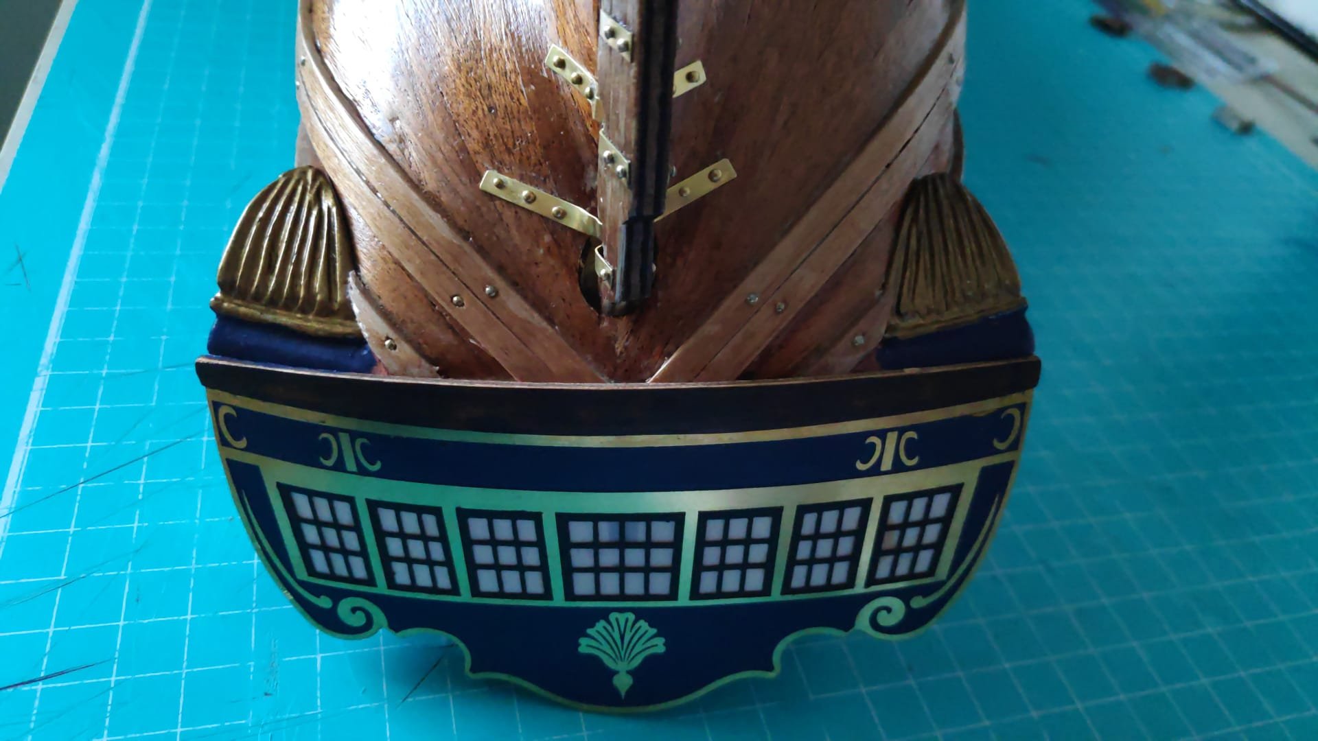

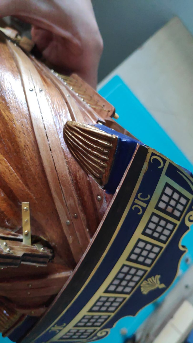

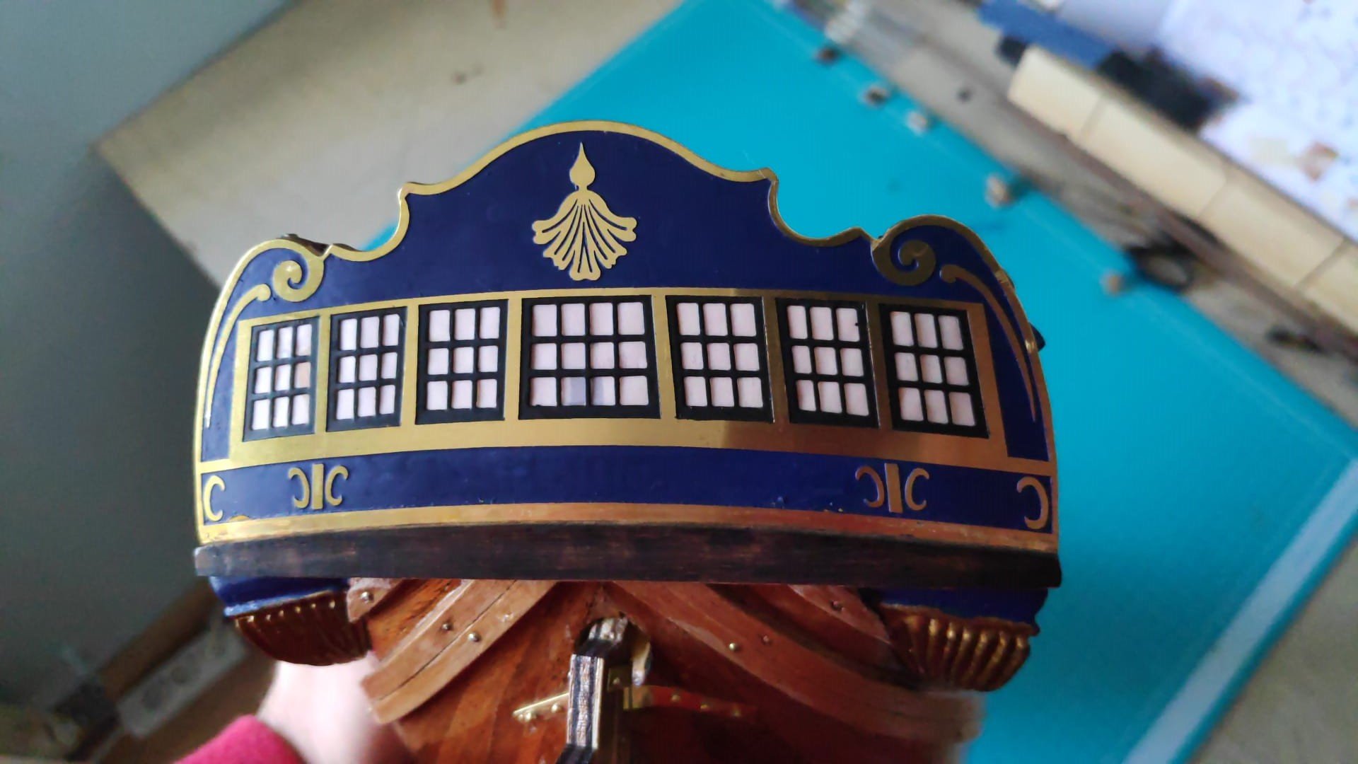

Pero bueno, toca hacerlo lo mejor posible, esto es lo que hice yo yo con la popa:
Una vez terminado el forrado, coloqué el espejo (la tablilla de madera) y la justé para que la parte superior cuadrase como en las fotos del kit, tuve que recortar parte de casco, que previamente ya había dejado de más para este paso, si no siempre se pueden poner más tracas horizontales y forrarlas.
Después pinté las bases y los coronamientos de los jardines, así como el espejo y las ventanas, usé azul oscuro y oro de vallejo (los de las fotos), para las ventanas use negro y de fondo le puse un papel cebolla, para simular un cristal difuminado. El azul que usé es especial para aerógrafo, por lo que es más líquido que las pinturas normales, esto permite echar bastante en superficies acotadas (como la del espejo de popa) y esparcirla con un pincel, de forma que no se noten las pinceladas, vamos directamente del bote (con cuidado, claro, haz una prueba antes en otro sitio). Para limpiar los restos, con una traca de madera se puede ir repasando y al ser latón no se nota porque es blanda, si lo intentas quitar con algo de metal sí que se va a rayar.
Lo siguiente es ajustar las bases de los jardines, tuve que desbastar del casco, ya que no se ajustaba la curva, una vez ajustados, quedaba un espacio con las ventanas del jardín, pero se rellena con masilla y luego se puede lijar y pintar sin problema, lo mismo con los coronamientos, quitar lo que sea necesario para ajustarlos al casco.
Ahora viene la parte del puzzle, que es darle algo de curva a las ventanas y encajarlas en los huecos, aquí se trata de ir poco a poco, yo lo que hice fue ajustarlas a los coronamientos y poner masilla en la parte inferior, para que se fuesen paralelas al espejo, y lo más importante, ir presentando los elementos juntos y viendo que encajan antes de pegarlos definitivamente, si pones masilla de más, siempre se puede lijar e ir ajustando.

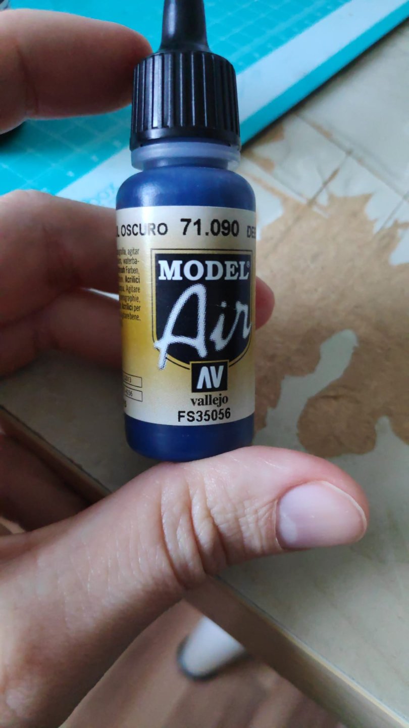

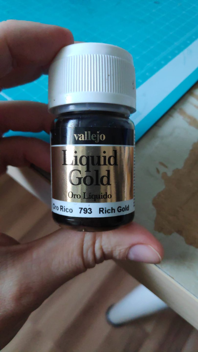

Ah, y estas son las pinturas que usé:

Pobres explicaciones? Te estoy enormemente agradecido. Lo has explicado muy bien...ahora a ver qué consigo yo.

Hola otra vez. Estoy pintando la parte metálica del espejo (colores azul y oro) y es complicadísimo en las zonas que apenas son una línea. Invado las zonas del otro color al menor descuido. A veces utilizo una aguja flexible para esas zonas pero aún así me paso, con lo que he de repintar el otro color... y así me voy a hacer muy muy viejo. ¿Cómo lo has pintado tú?.

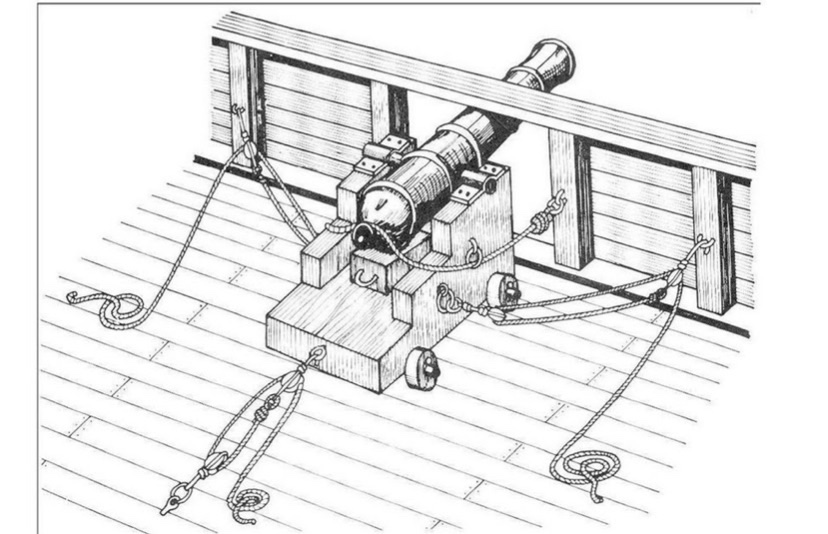

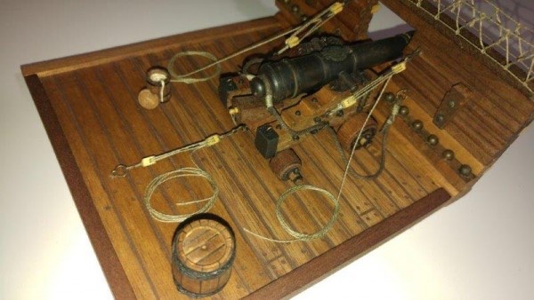

Buenas, sigo tu hilo con especial interés ya que es el primer barco “complicado” que hago y la verdad me esta siendo de gran ayuda. Con respecto al aparejo de los cañones mi idea es hacerlo de la forma realista. Sabes si hay algun viseo, libro , etc que explique como va exactamente enganchado ya que en la ilustración no me queda claro como se posicionan los montones.

Seniormingo, si te refieres a la base de los jardines, que vienen como piezas preformadas de zamak, lo que hice fue dar una base d azul y pintar por encima de color oro con mucho cuidado, ya que el oro es mucho más líquido y se desparrama mucho más, después lo retoque una vez por dónde me había pasado con el pincel más fino que tenía y con muy m muy poco pintura de cada vez y listo; perfecto, al menos a mi, es imposible que me quede porque pinto fatal, así que eso fue lo mejor que pude hacer.
Si te refieres al latón del propio espejo de popa, pinte solo la parte que no sobresale (más que pintar inundé, para que no se notasen las pinceladas) y después con una madera, fui quitando las partes del relieve que no quería, pero lo amarillo que se ve en las fotos es el propio latón.
erremc95, respecto a los cañones aún no tengo del todo claro cómo los voy a hacer, casi seguro que los haré como en la foto que subí "realistas.jpg", pero no tengo, al menos por ahora, ningún esquema ni nada; si encuentro alguno (si algún compañero puede aportar alguno, sería maravilloso) o en cuanto lo tenga hecho, subo fotos; pero hay cosas que analizar, cómo cuanto espacio queda una vez montados el resto de elementos, en función de eso veré a ver qué hago.

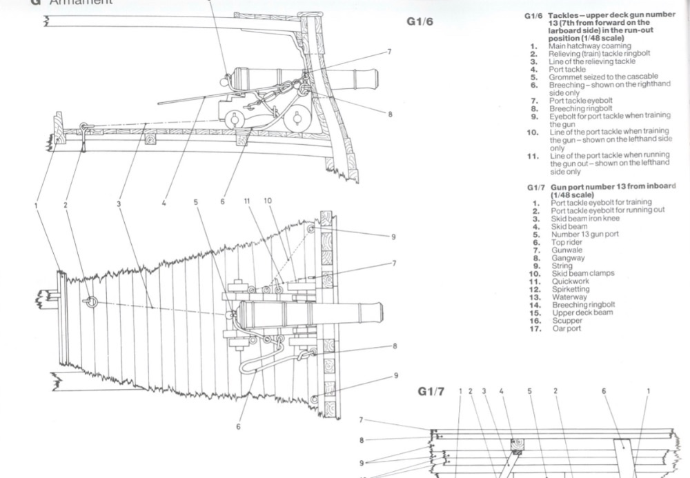

Buenas de nuevo, te adjunto un par de imágenes mas sobre el tema de los cañones.
Una pregunta la cubierta la diste algún tipo de tinte, yo estoy probando el tinte roble que sugiere el kit no me convence.
- Ahí se ve bastante detallado.
- 058A54CC-FEF3-4101-9307-5490A20F1CFE-compressed.jpg (129.57 KiB) Visto 3655 veces
- Lo he sacado del libro “The frigate Diana”
- 32FBB0C4-26AE-4B2C-ABF0-A2F36F39579A-compressed.jpg (121.95 KiB) Visto 3655 veces
- Esto lo he encontrado en el foro, creo que se ve bastante bien
- B050F47E-98B8-429A-9B55-2C7CDC559D5C.jpeg (80.05 KiB) Visto 3655 veces

Erremc95, muchas gracias por la info, la verdad es que más claro que en ese esquema no puede estar, ahora a ver cómo queda por el tema de escalas, yo he cogido motones de 2 mm (los más pequeños que encontré) y haré una prueba con un cañón para ver cómo queda.
