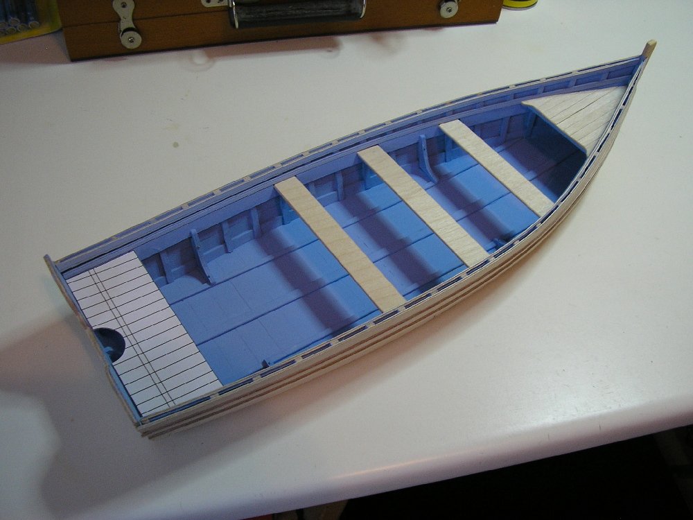

Te pongo una fotito más.
- P1010098 FORO.jpg (111.01 KiB) Visto 2842 veces

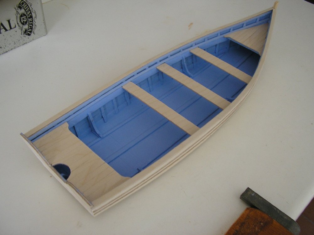

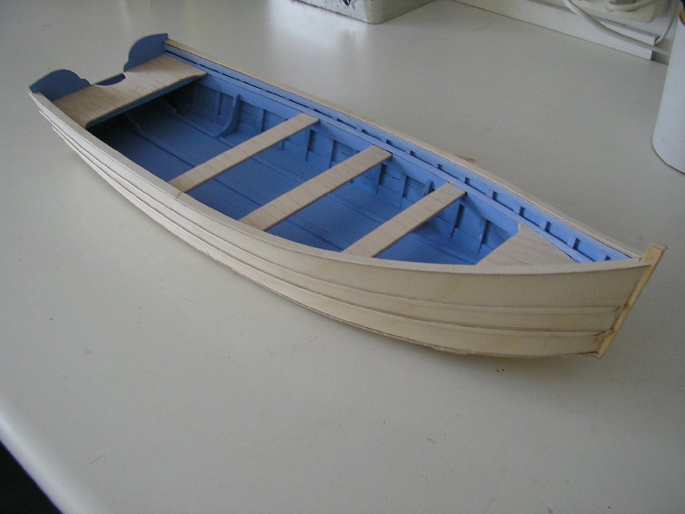

Casi terminada, a falta de algunos detalles, terminar de pintar y añadirle algunos accesorios.
- P1010100 FORO.jpg (89.46 KiB) Visto 2622 veces
- P1010101 FORO.jpg (86.64 KiB) Visto 2622 veces

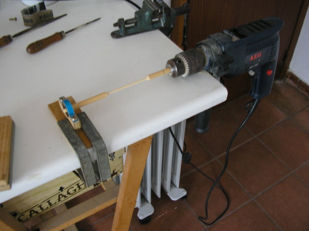

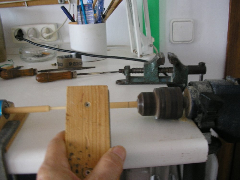

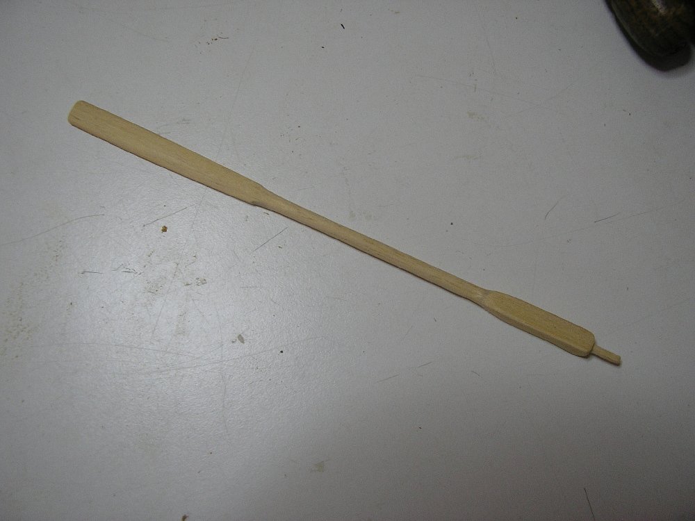

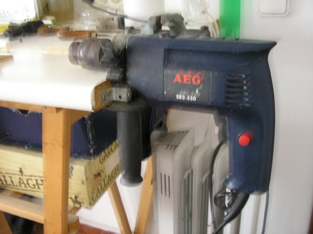

He decidido tomarme un descanso con la barca para entretenerme en hacer los remos.
Voy a utilizar un listón redondo de 8 mm de diámetro, y un torno
Como veis mi maquinaria no es de lo más sofisticado

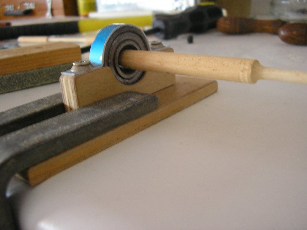

Bueno, se compone de un taladro normal anclado al borde de la mesa de trabajo y un cojinete adaptado y fijo con dos sargentos.
En el listón, marco las longitudes de las diferentes partes, el puño, el brazo, la caña y la pala.
Pongo el marcha el "torno" y con un taco provisto de lija rebajo el diámetro hasta llegar a 4 mm y a continuación me voy al extremo cercano a la boca del taladro y tallo el puño a un diámetro de 2mm.

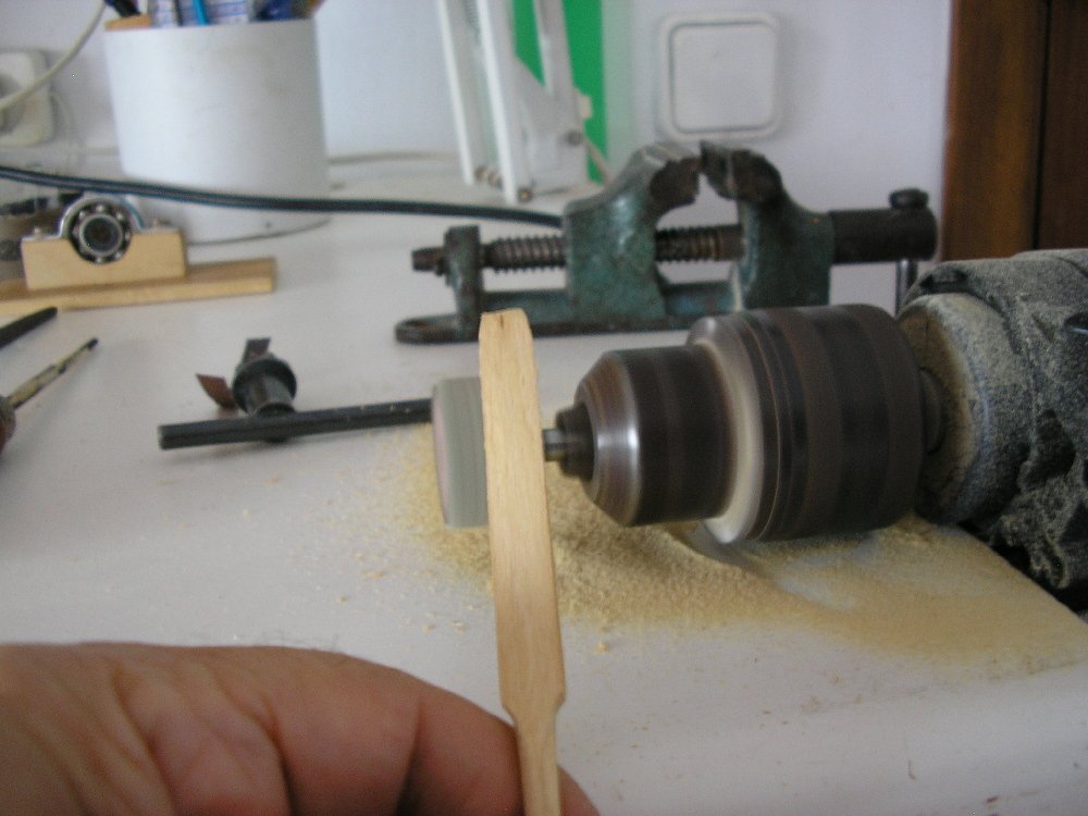

Para hacer la pala y el brazo, dejo el cojinete y coloco en el taladro una piedra esmeril cilíndrica a la que he forrado con papel de lija y haciendo pasadas, que voy controlando rebajo el cilindro de 8 mm hasta dejar dos caras planas, desde el grueso de la caña, hasta el extremo de la pala que es de 1 mm aproximadamente. Por el mismo procedimiento rebajo la parte del brazo hasta conseguir la forma de prisma de cuatro caras con una dimensión de 5 x 5 mm.
Solo queda rebajar los bordes de la pala para que tengan 1 mm a todo lo largo, repasar con lija fina y a otra cosa.
- P1010102 FORO.jpg (108.24 KiB) Visto 2596 veces
- P1010103 FORO.jpg (86.86 KiB) Visto 2596 veces
- P1010104 FORO.jpg (100.3 KiB) Visto 2596 veces
- P1010105 FORO.jpg (103.23 KiB) Visto 2596 veces
- P1010106 FORO.jpg (97.44 KiB) Visto 2596 veces
- P1010107 FORO.jpg (90.64 KiB) Visto 2596 veces
