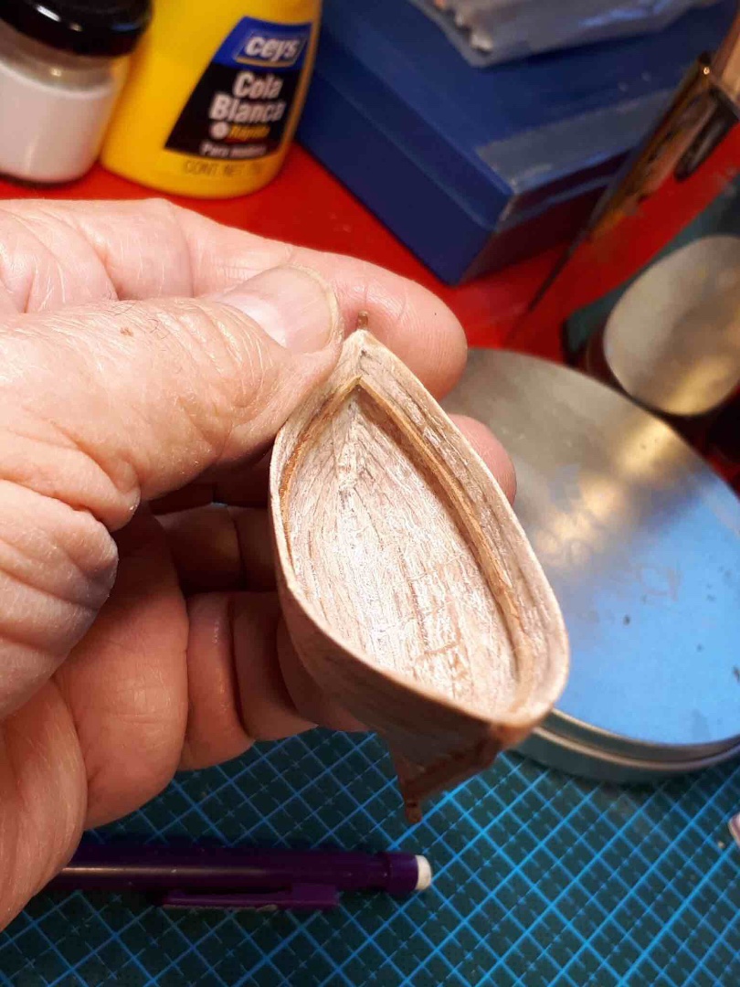

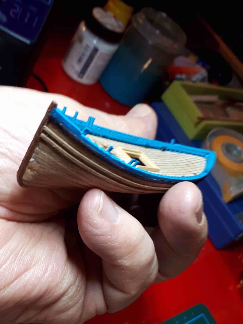

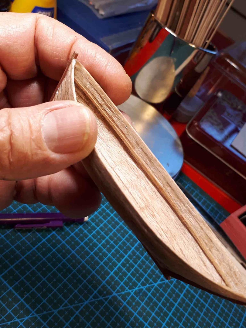

Qué tipo de madera empleas para las tracas y de qué grosor?
Palitos de helado de esos que venden en Amazon?
Lo digo por el veteado que muestran, pero puedo estar equivocado

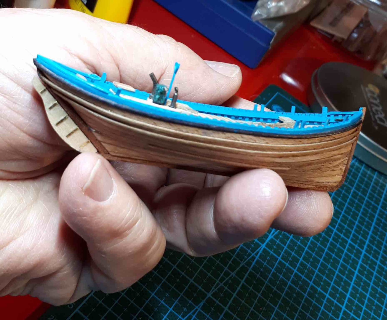

- Colaborador Consejo Foro MN
- Mensajes: 769

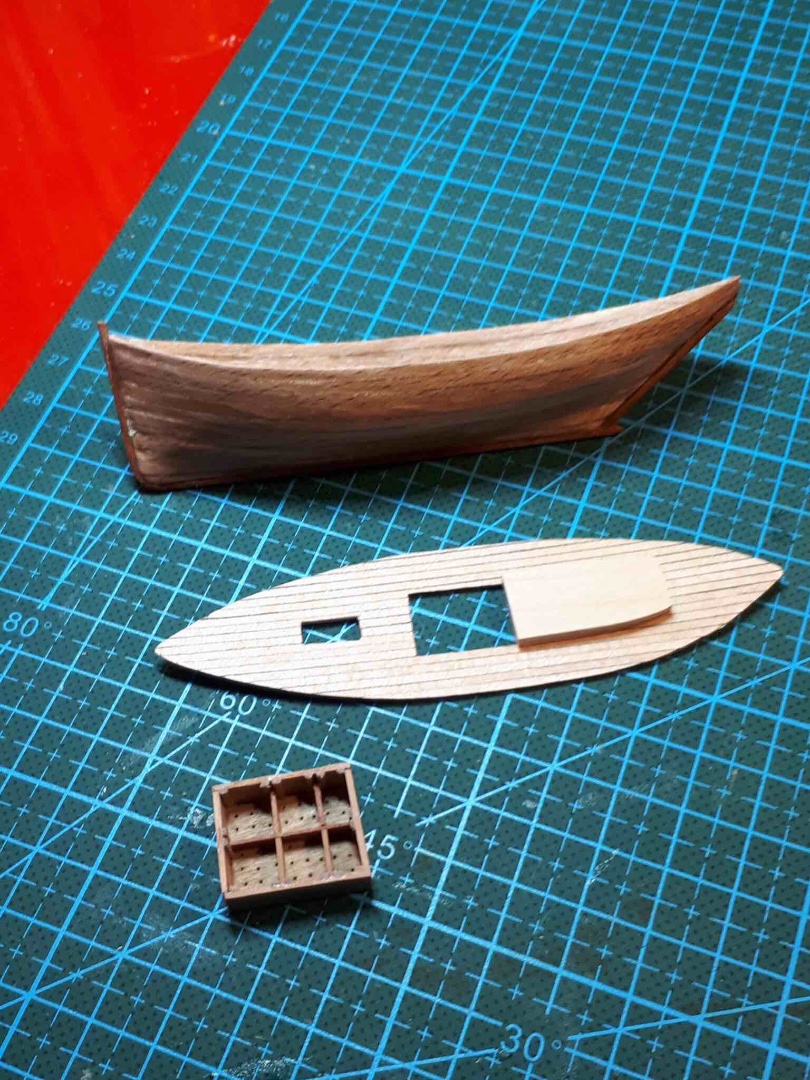

Re: Zulú

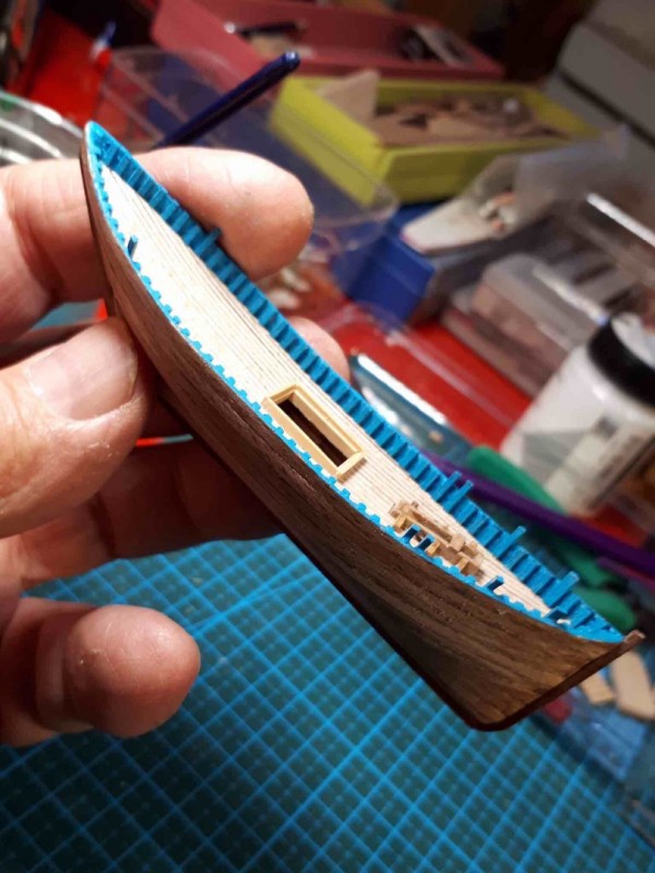

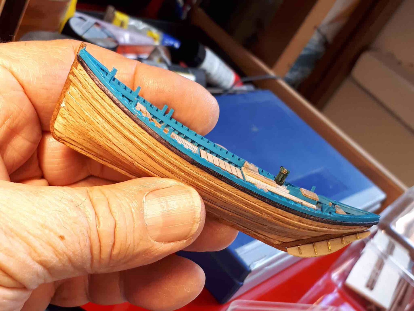

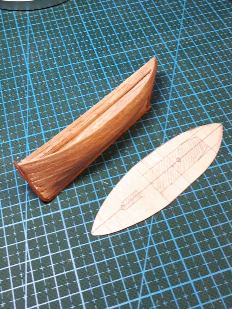

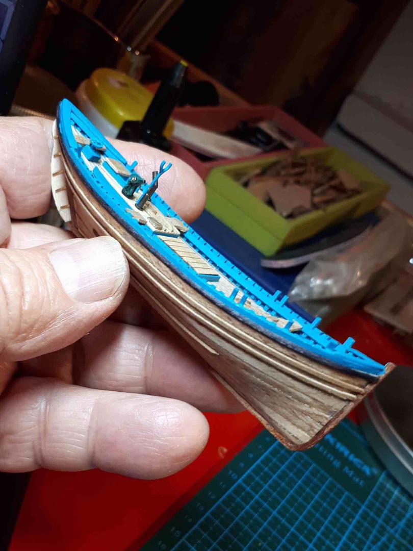

Es madera de haya, y es la primera vez que la empleo para el forrado. Y he de decir que estoy encantado con su resultado: es dura, pero muy maleable en húmedo, y no se astilla. He llegado a ella casi por azar: había terminado prácticamente con las tracas de cerezo que estaba empleando últimamente y no tenía existencias de peral... así que como tenía una plancha de haya de 2 mm. de grosor (por cierto, revirada) me dedique a cortar de un trozo de ella de unos 15 o 16 cm. de largo, mediante la radial pequeña de Proxxon, tracas de 1 mm. Como el modelo iba a ir pintado, no me importó lo ostensible del veteado.Llaut Mallorquin escribió: ↑Vie Feb 07, 2020 4:22 pm Una pregunta
Fué un acierto, y creo que mientras tenga todavía esa plancha de haya y el modelo que vaya a acometer no vaya en madera vista, continuaré usándola. Se me olvidaba comentar que con ella queda el casco, una vez vaciado, con la suficiente rigidez y dureza como para no requerir el uso de ningún tipo de refuerzo en su interior.

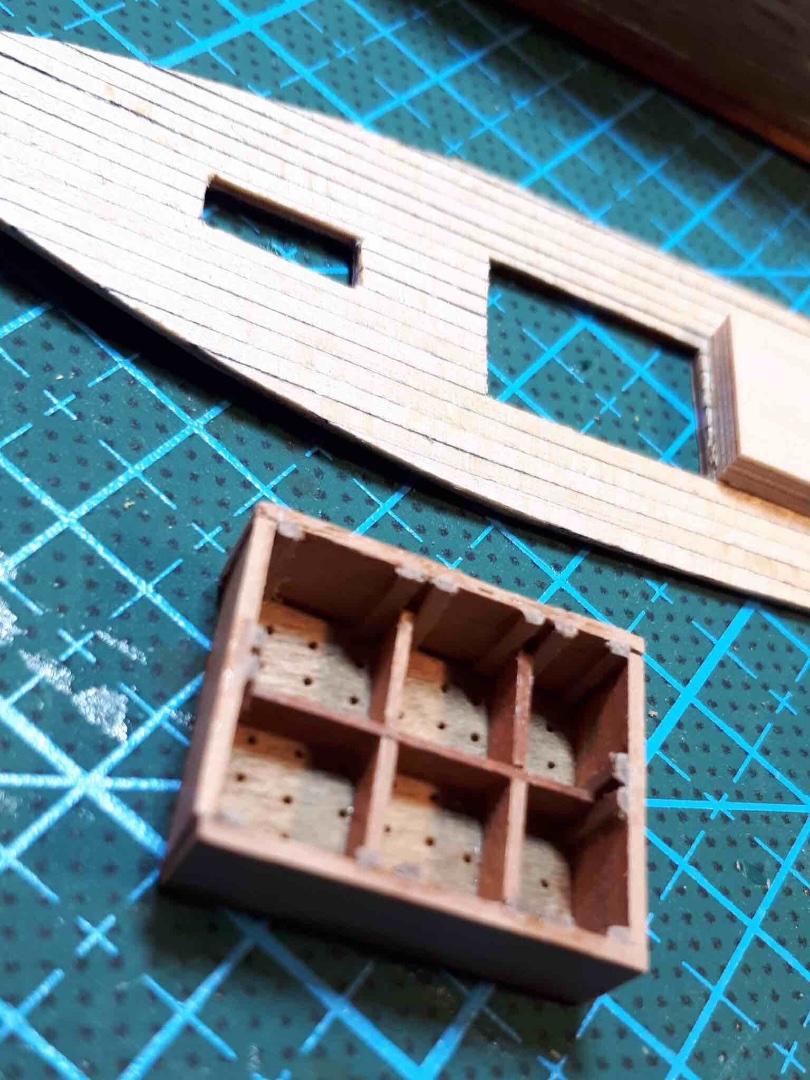

- Mensajes: 769
Re: Zulú

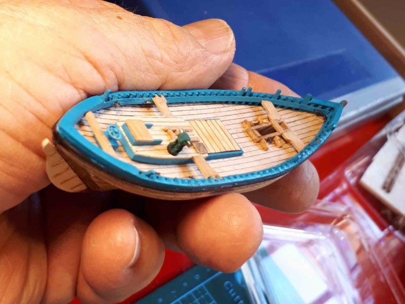

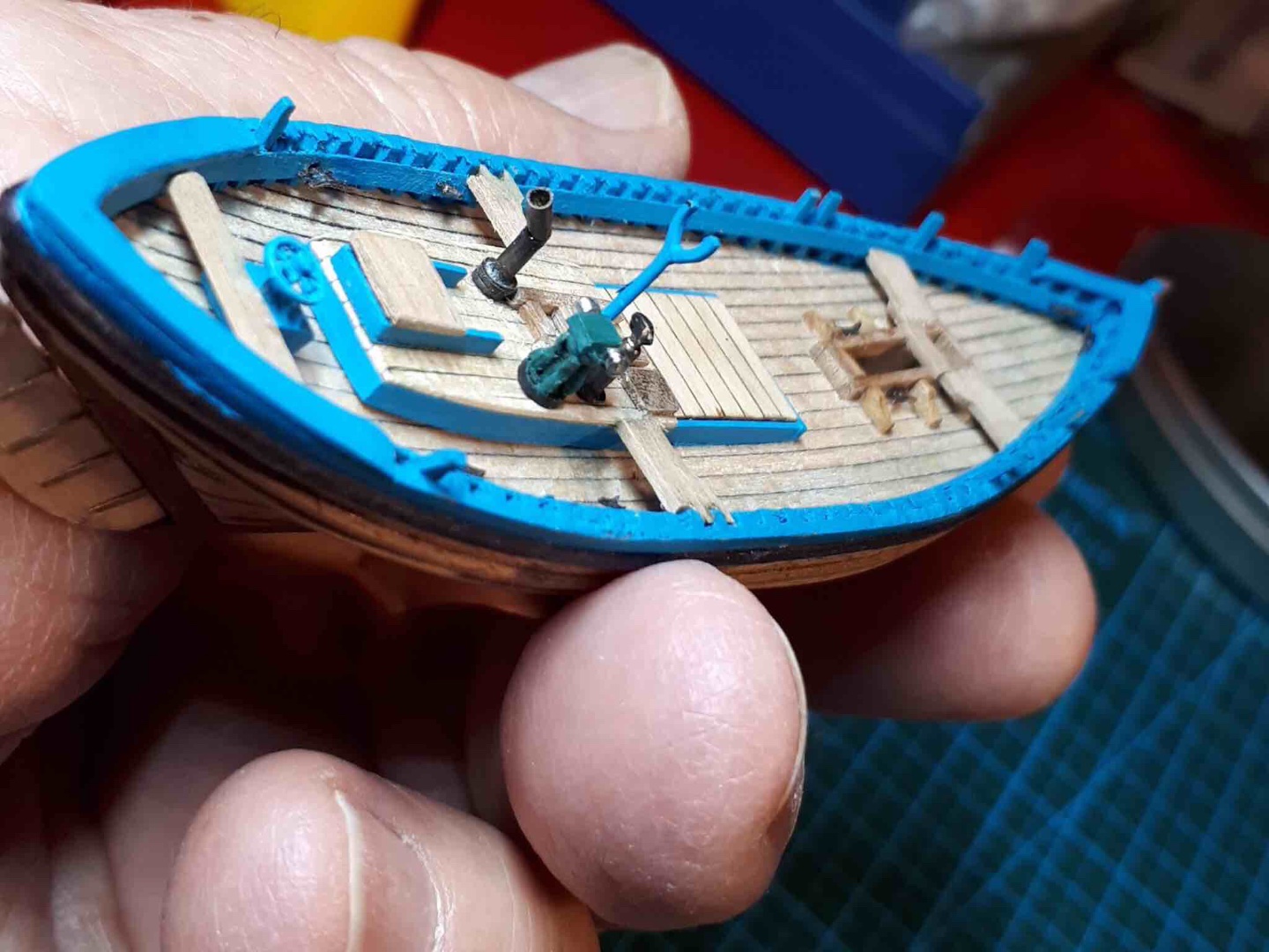

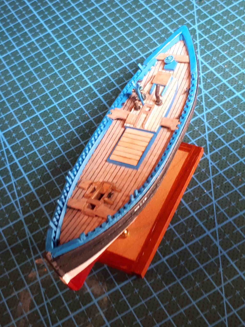

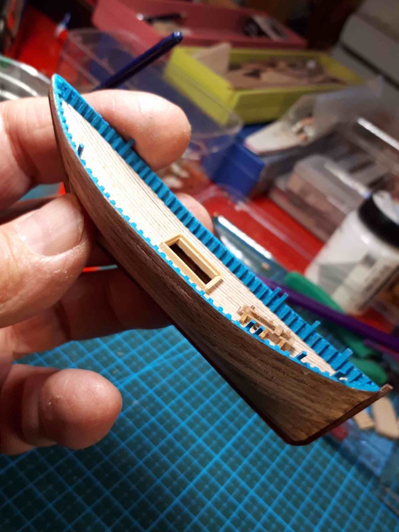

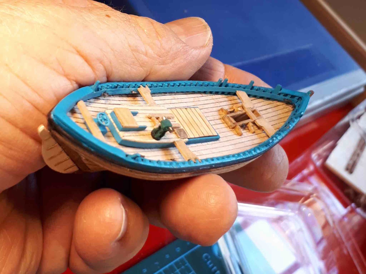

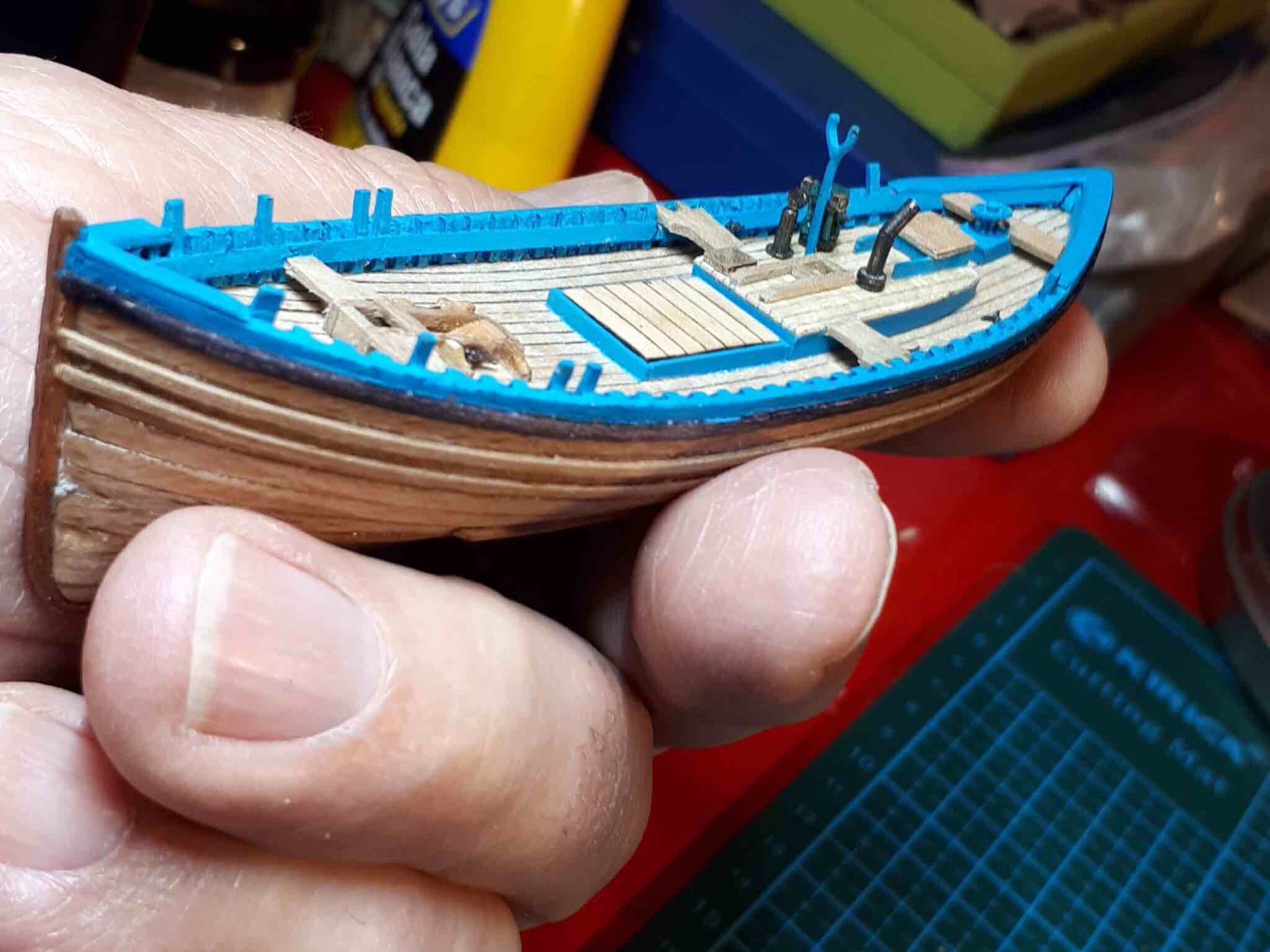

Continuo con la construcción. Realmente, la construcción de los elementos de la cubierta no requiere de mayores explicaciones y las fotos resultan bastante explícitas. En cualquier caso, estaré encantado de responder a cualquier pregunta que se pueda plantear al respecto.

Gracias por continuar con el paso a paso.
La verdad es que tiene una pinta estupenda.

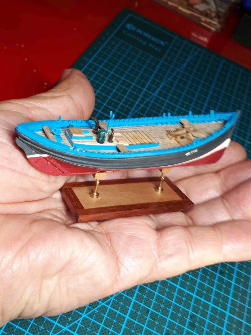

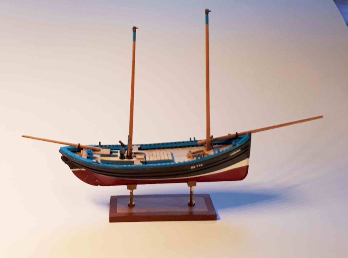

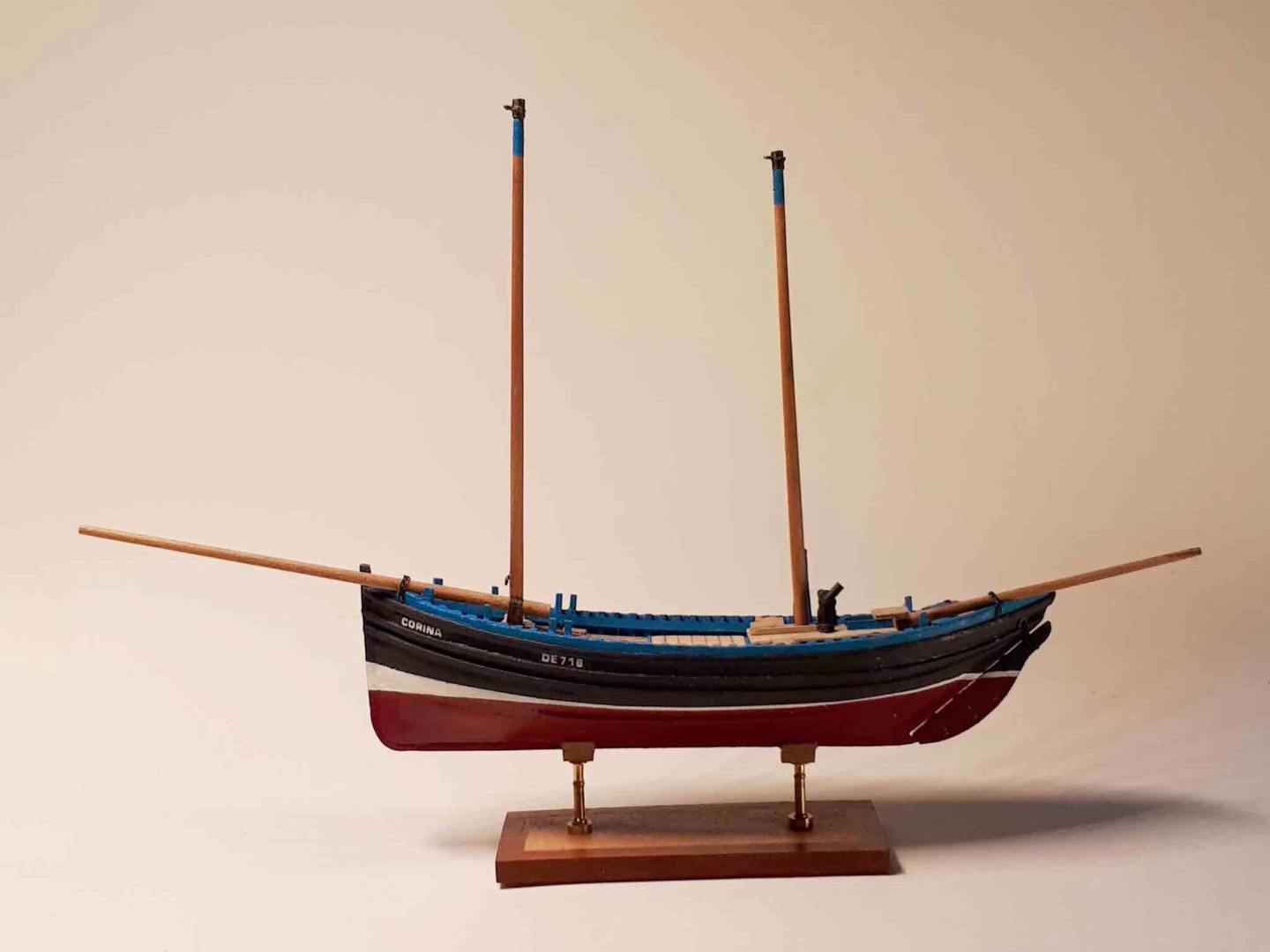

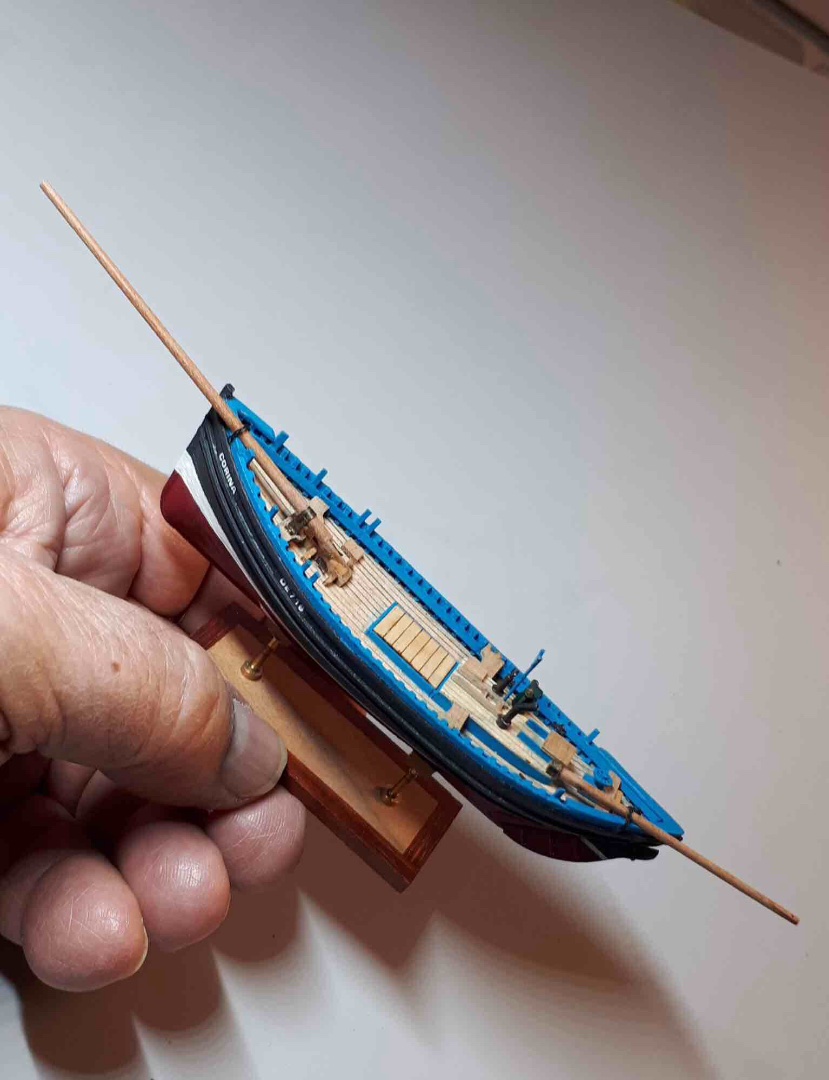

- Mensajes: 769

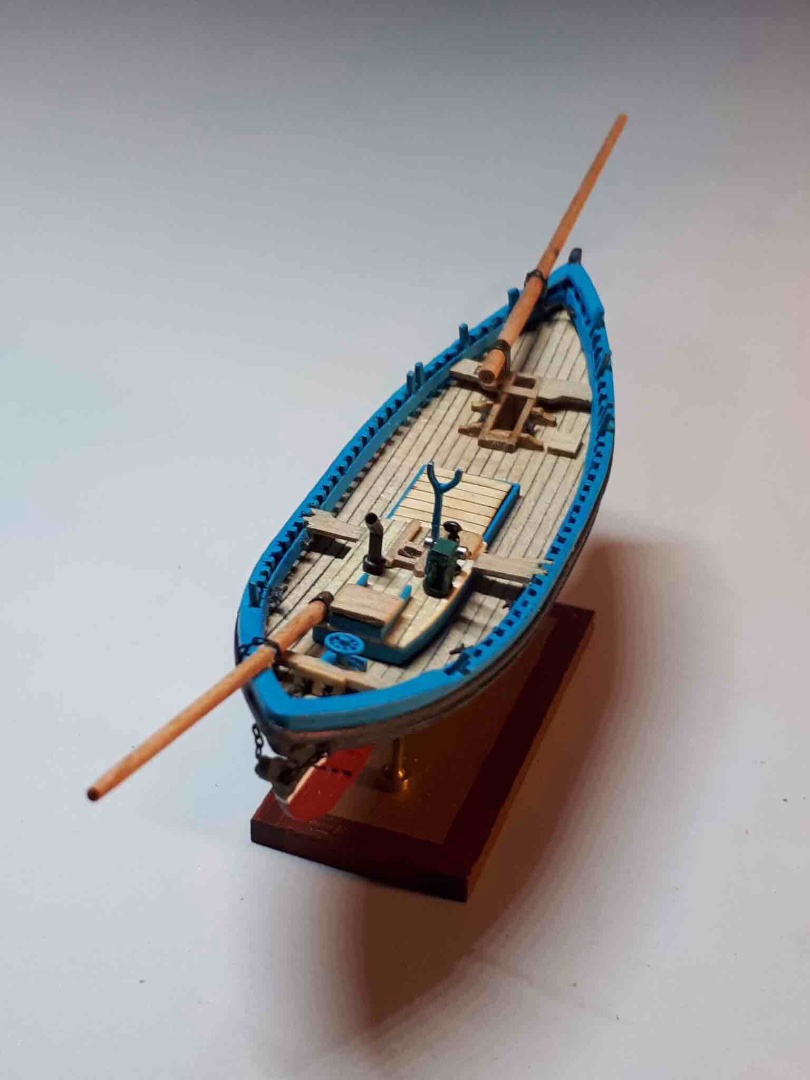

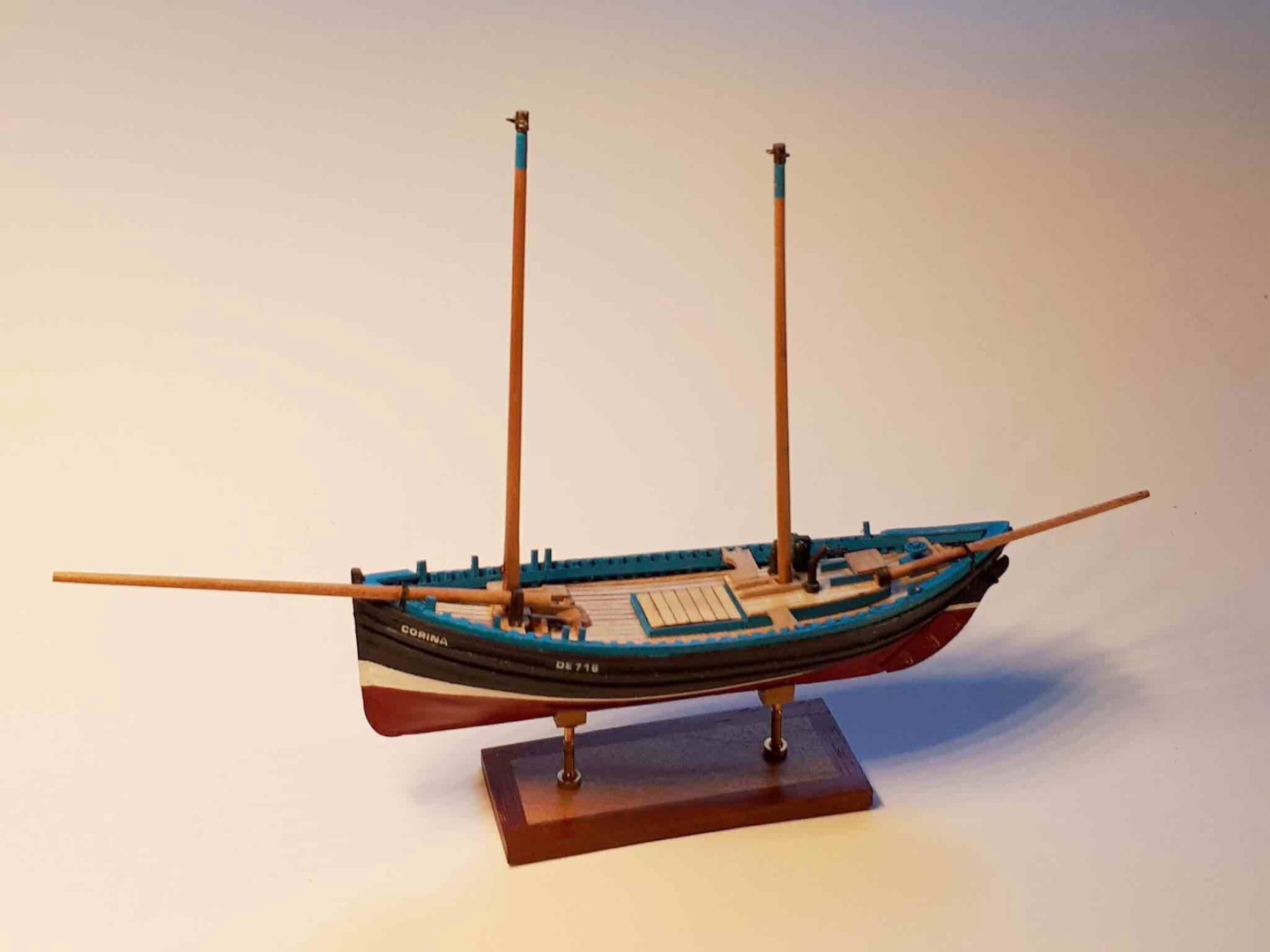

Re: Zulú

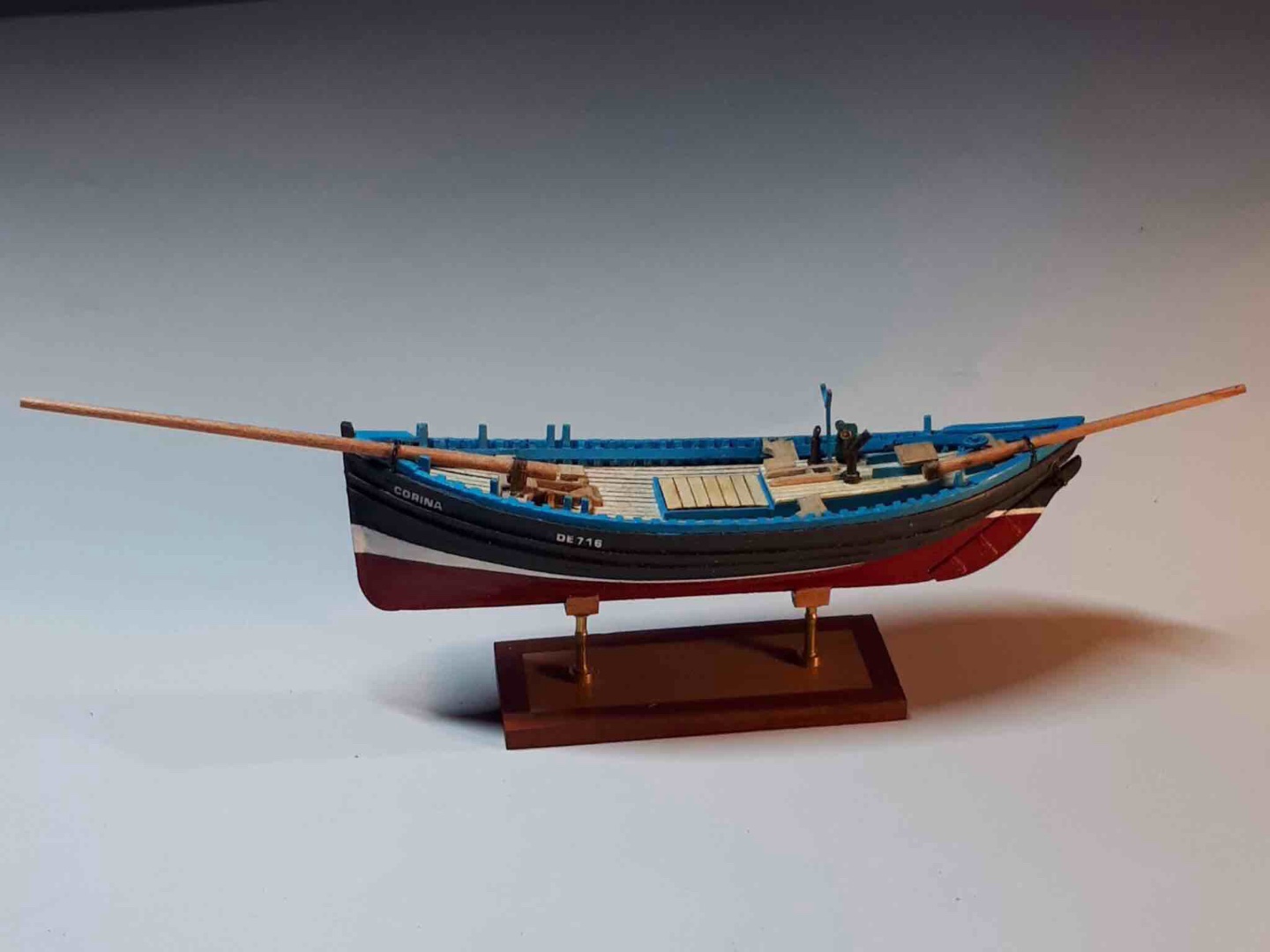

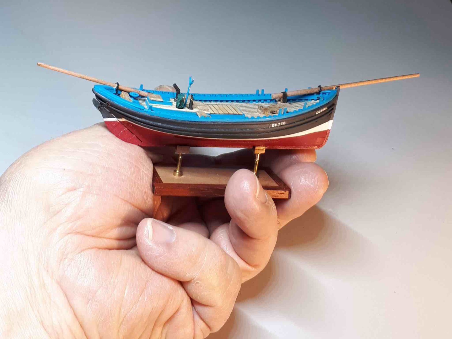

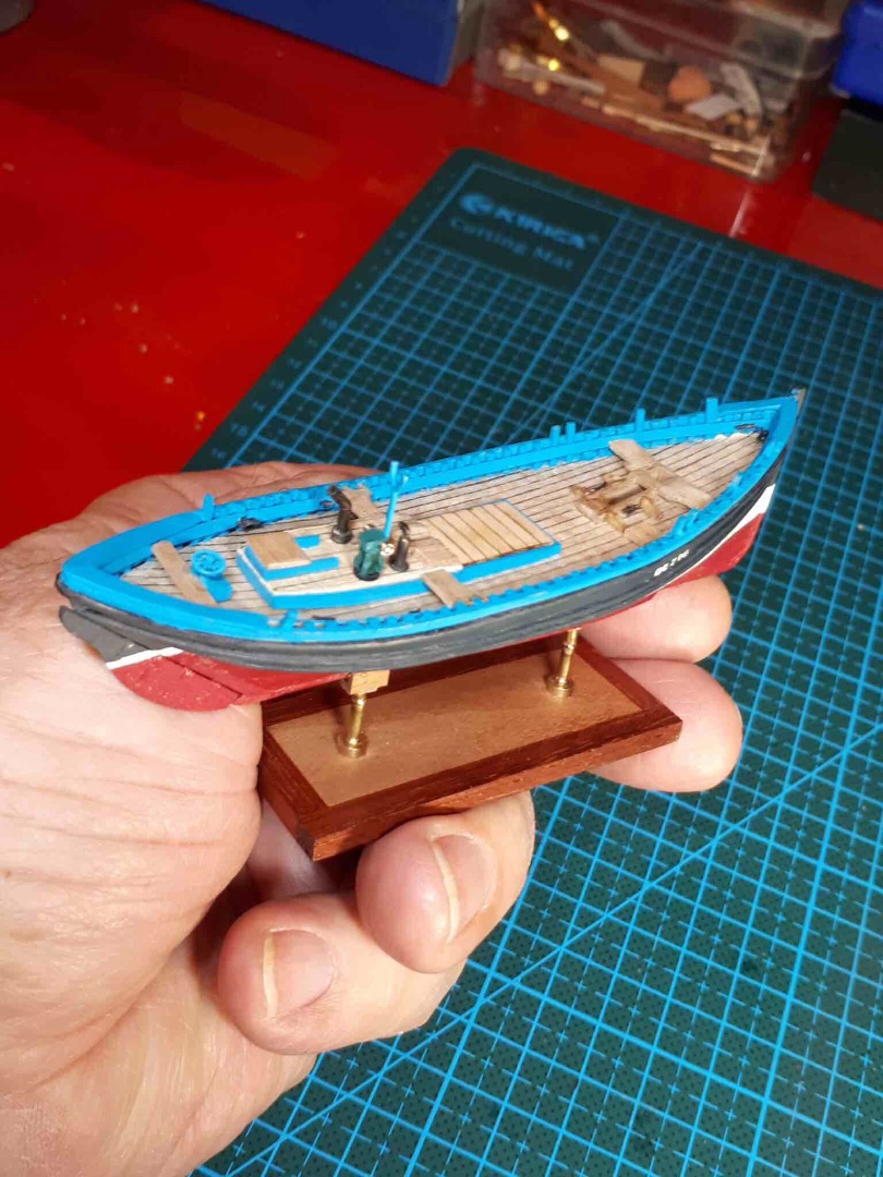

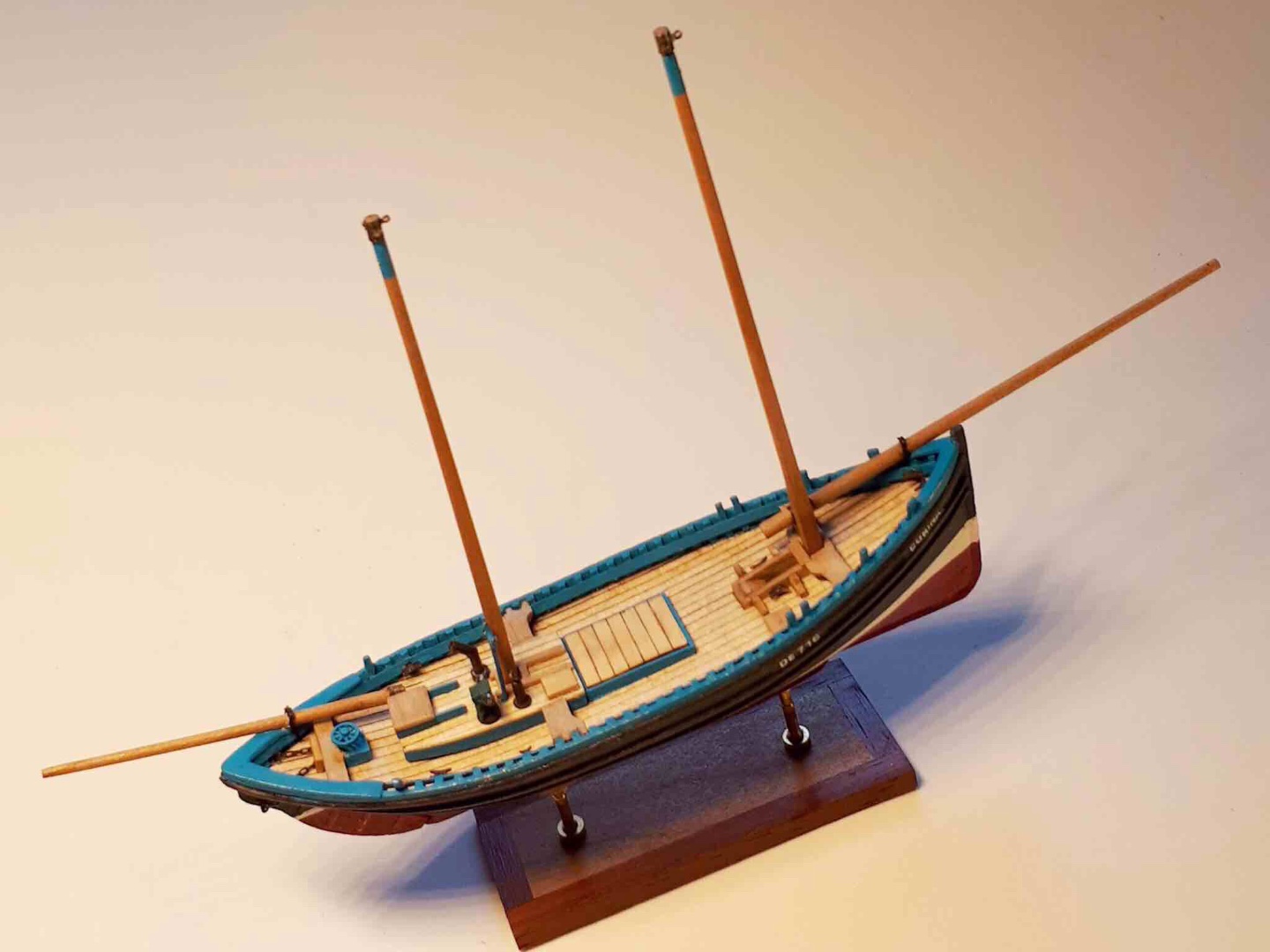

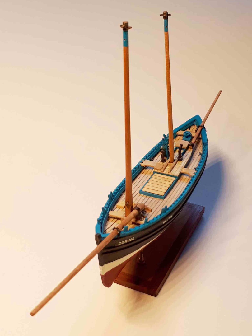

He pintado el casco y, aprovechando un resto que tenía de letraset, le he puesto matrícula y nombre. También he empezado a arbolar la embarcación, colocándole el botalón y el tangón de popa.
- Mensajes: 2637
Re: Zulú
Me alegro de que vuelvas a pintar los barcos.
Se te da muy bien
El casco genial
Se te da muy bien
El casco genial

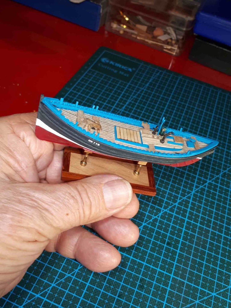

- Mensajes: 213
- Registrado: Mié Nov 02, 2005 10:40 am
Re: Zulú
Es un trabajo precioso. Gracias por compartirlo.
Hasta que no veo el modelo en tu mano no soy consciente de la escala. Parece que no pueda ser verdad.
Salvador Piulats
