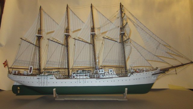

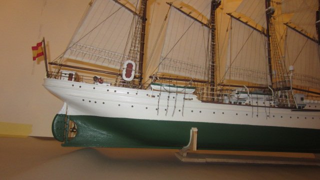

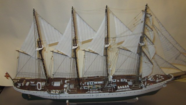

Doy por terminado J.S. Elcano, salvo la peana y vitrina, esperaremos a terminar el confinamiento y prepararlas.

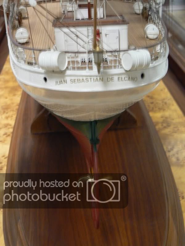

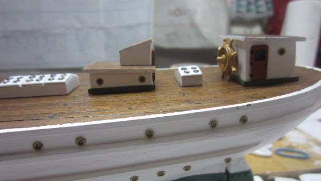

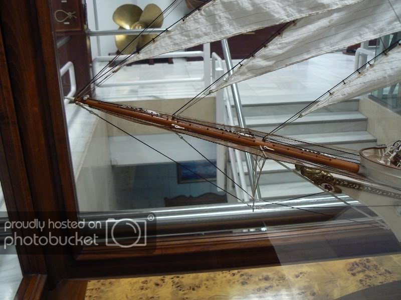

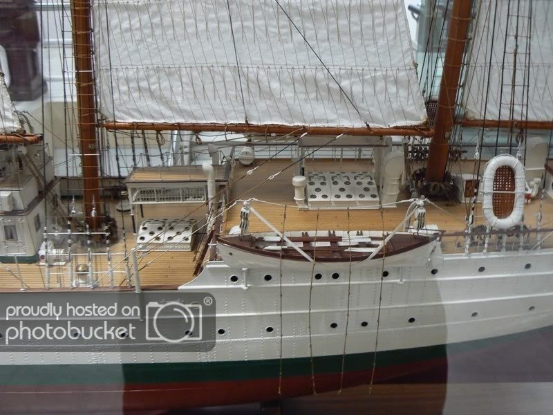

En fotos del J.S. Elcuano que vi en el foro hechas en el museo naval por un compañero, y me han servido para copiar algunos detalles.

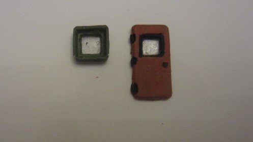

una de las fotos que no salio fue la dela puerta y ventana terminada y pintada.

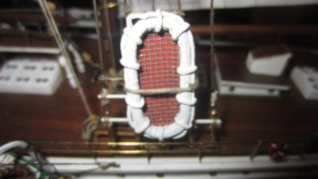

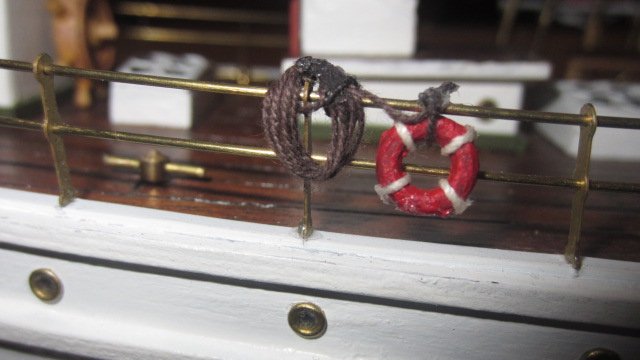

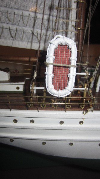

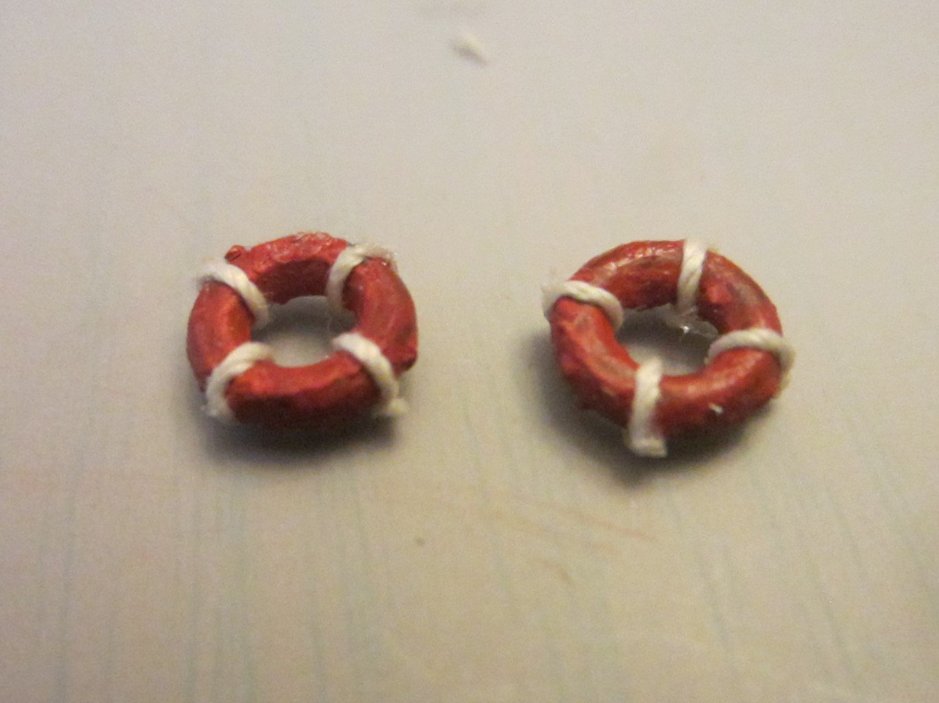

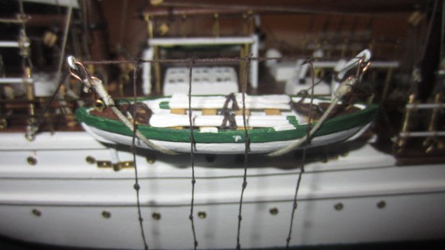

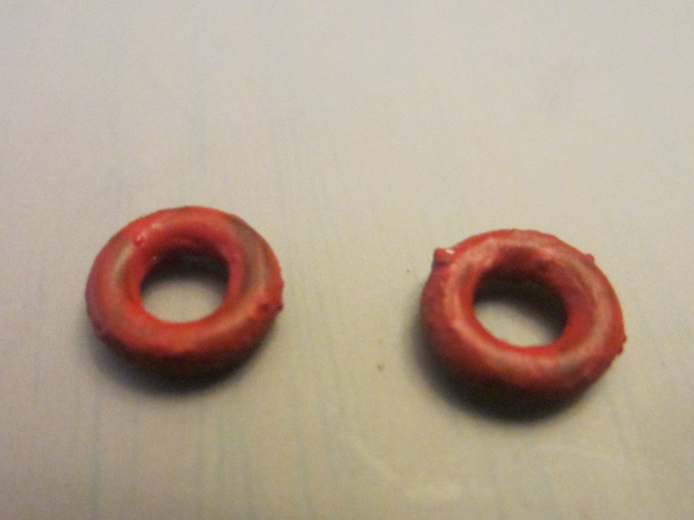

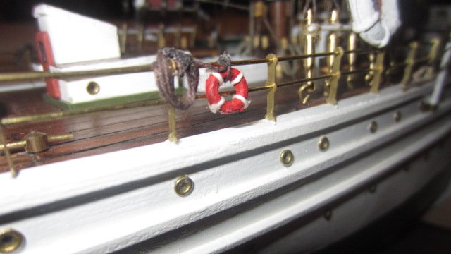

Empezamos con los salvavidas, hechos con anillas de goma pintadas y con un hilo terminada y agarradores, y su colocación en el barco.

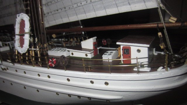

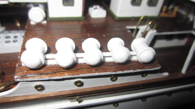

Seguimos con las balsas de goma, están hechas de cartón pluma de 3 mm. hice la forma vaciada con una garlopa pequeña, puse los agarradores con una cuerda, en el suelo pegue una malla y a pintar.
las que vienen en el kits en vez de pegarlas en la madera directamente, hice con unos cuadradillos de plastico una cama y las coloque encima, así quedan colocadas.

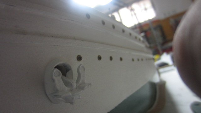

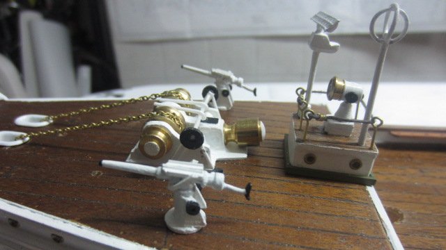

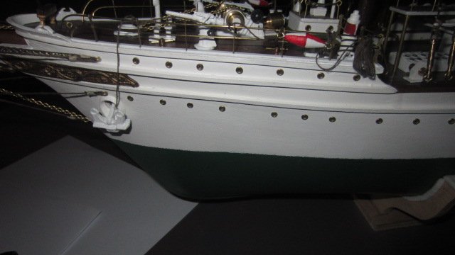

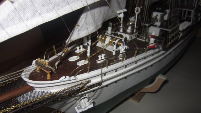

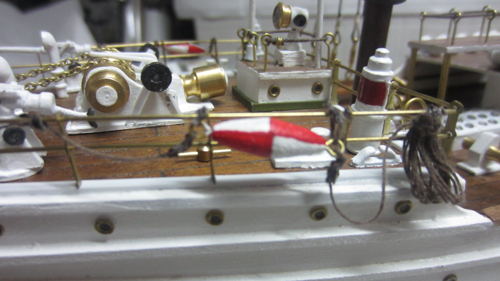

Tambien me fije en las boyas delas anclas, me gustaron y las puse.

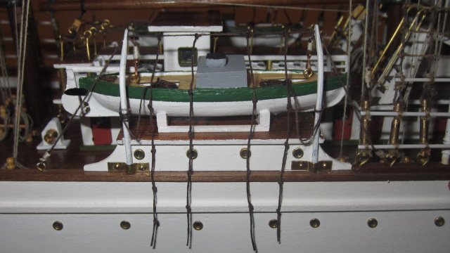

Los botes y lanchas salvavidas, tambien copiadas, quedan colocadas con todos sus cabos.

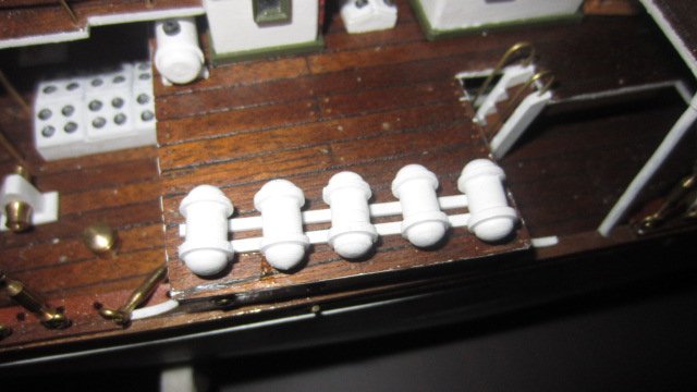

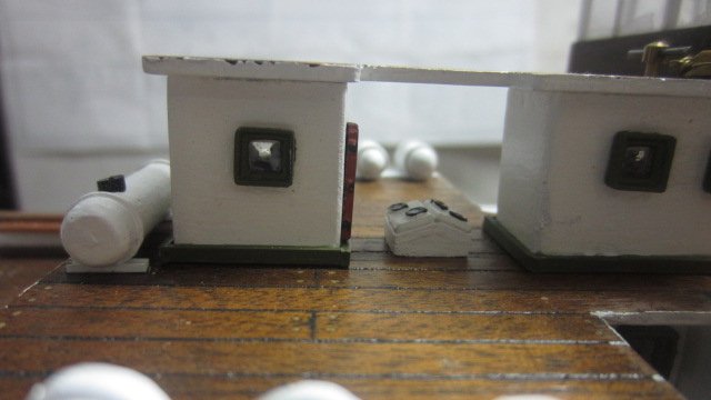

anterior mente fui colocando piezas en la cubierta, ciudadela, puente de mando, timon etc...

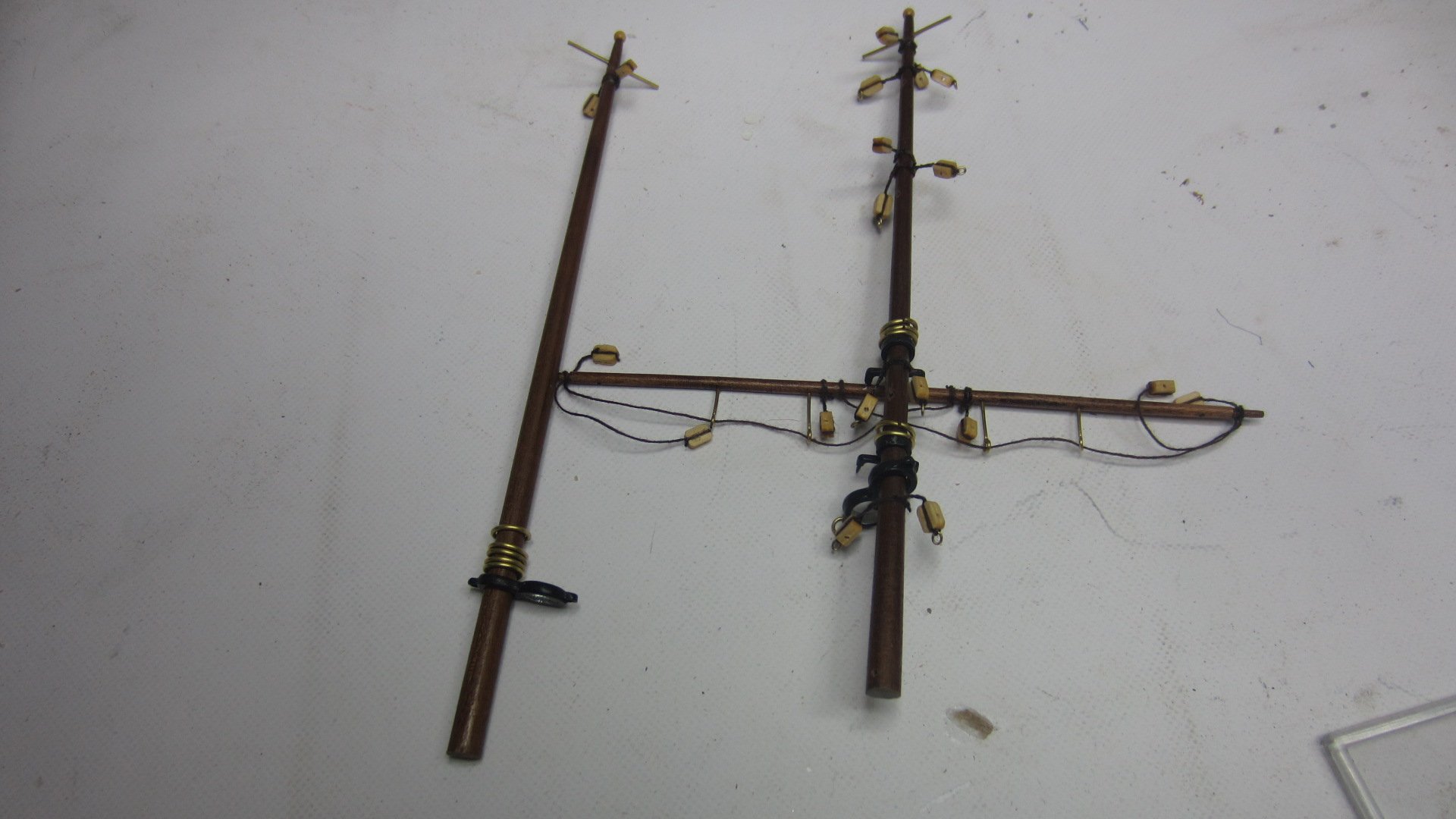

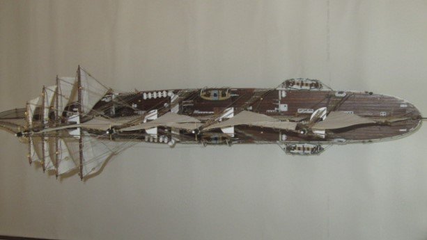

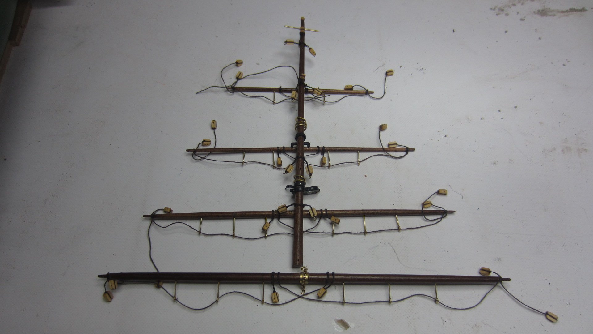

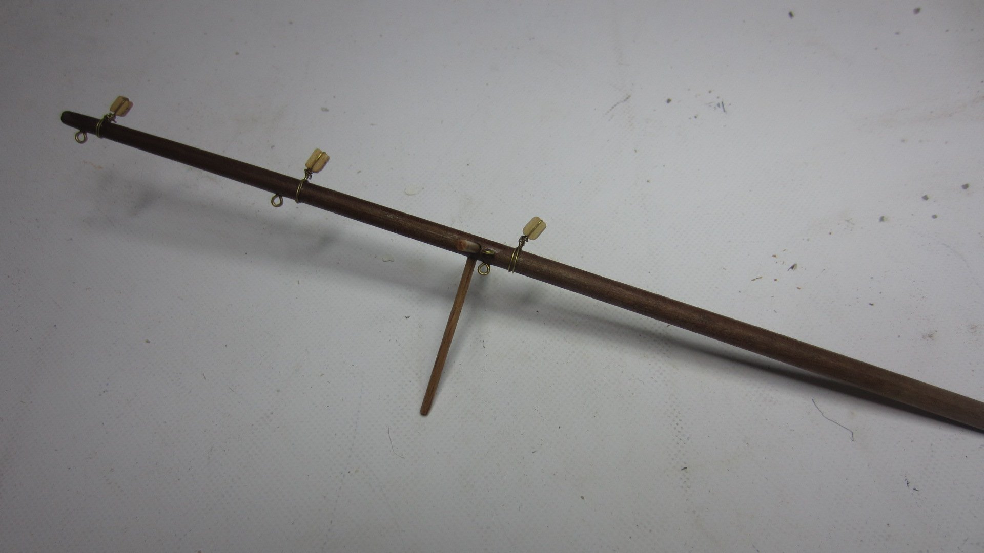

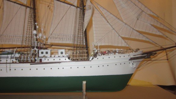

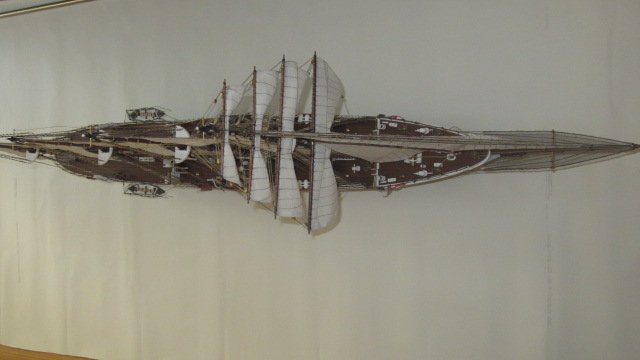

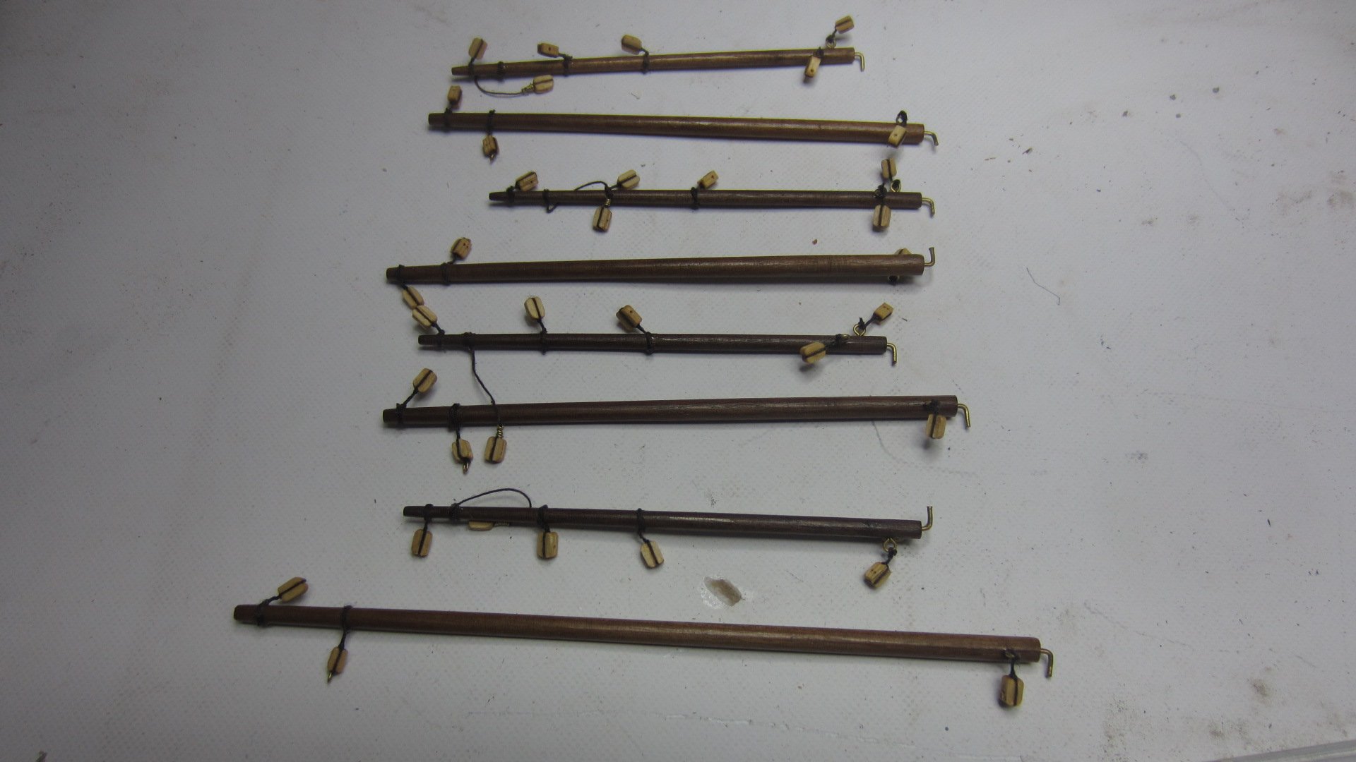

empece con palos, bergas, botavaras y velas (es el primer barco que hago con velas), creo que el segundo que haga me quedara mejor).

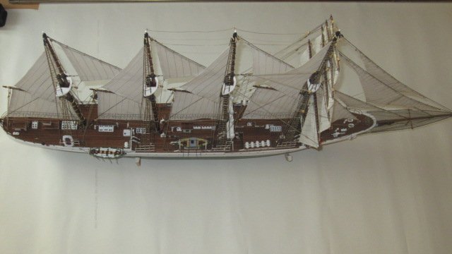

Colocación de las barandillas, use barillas de alambre de 0,3 mm. mejor que el rollo de alambre que traía A.L.
Los obenques, obenquillos, jarcia fija y montaje de palos
Y montaje de velas.

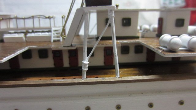

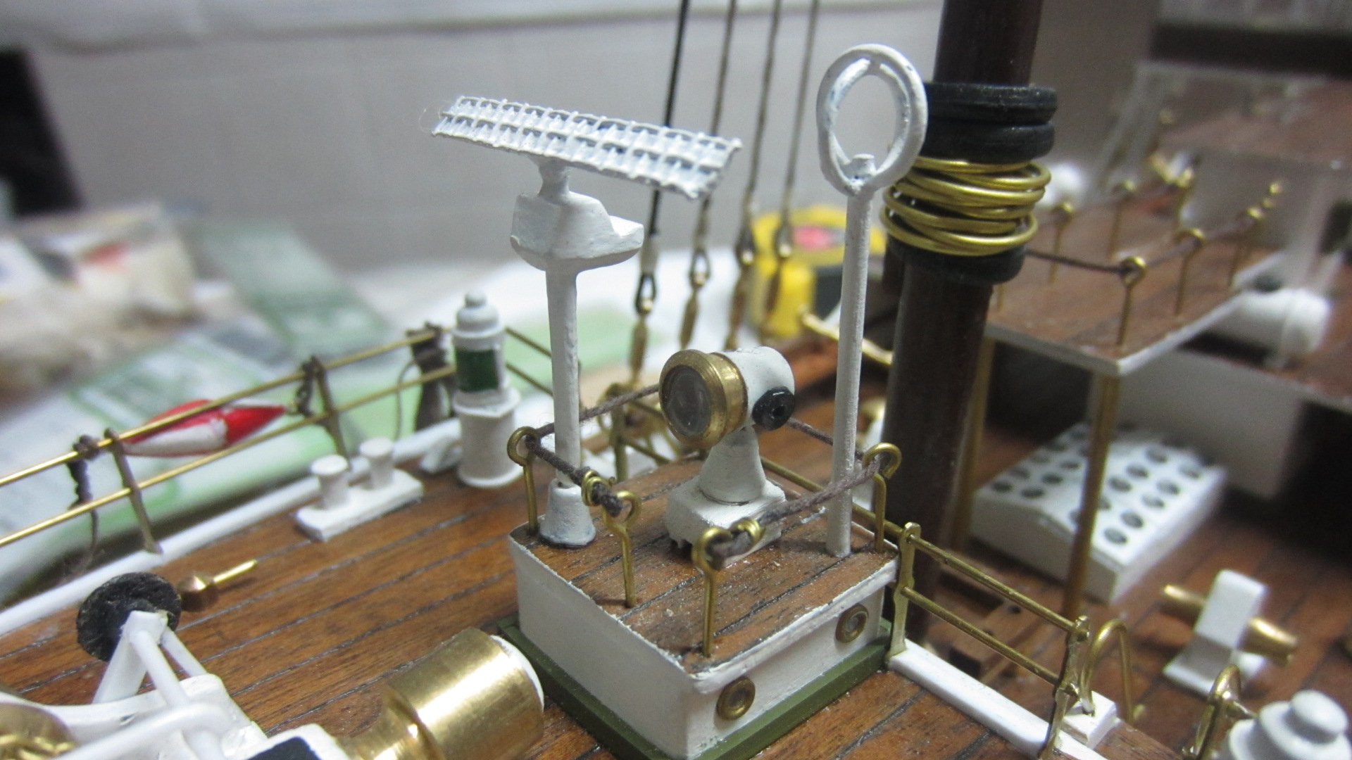

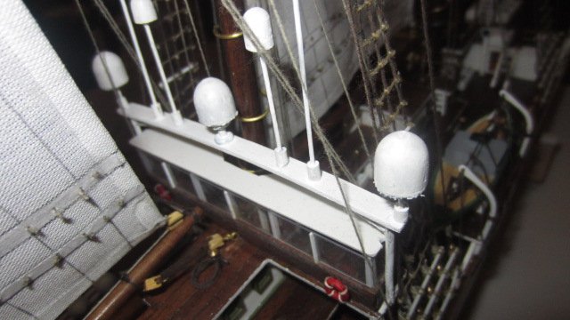

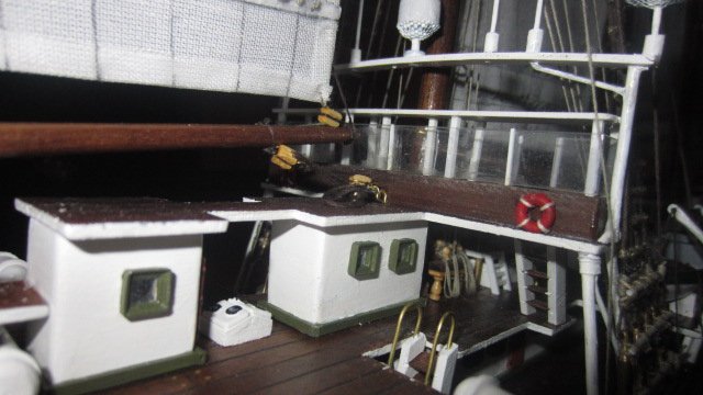

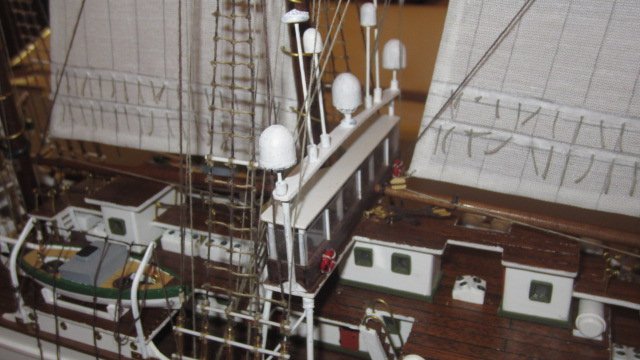

Viendo fotos del J.S. Elcano me fije en las antenas que lleva encima del puente de mando y me decidi hacerlas.
Bueno pues otro para la colección, perdonar por las fotos y la poca información que doy pero ya lo dije lo de los ordenadores :angry-fire: En fin podeis poner todas las pegas, y son muchas, que asi se aprende.

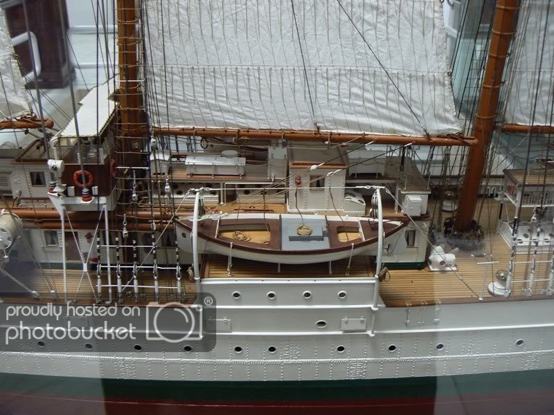

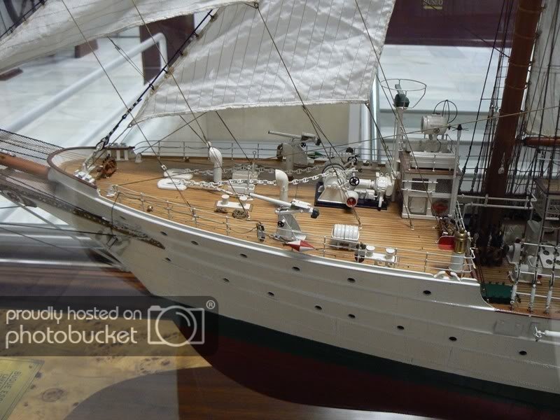

Bueno en un principio doy las gracias al compañero que publico las fotos del museo, no recuerdo su nombre, pero me han venido muy bien y con mucha informaciòn, repito muchas gracias.
Para que nadie las ande buscando publico dichas fotos, los que vengan detras lo agradeceran.
Antonio lo tuyo lo di para que te lo mandaran creo que el lunes te lo mandaran, pero no lo se fijo cuando, con el confinamiento...
hasta otro proyecto La Santa Maria.

Pues me gusta mucho como te a quedado. Es un modelo complicado. A ver si cuando termine el wasa me pongo con el. Ya me guardo tu hilo para copiar algunos detalles jejeje.

Muy bonito. Buen trabajo y bien reportaje.
A por el siguiente modelo!!!
