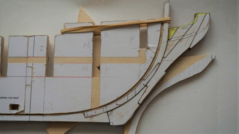

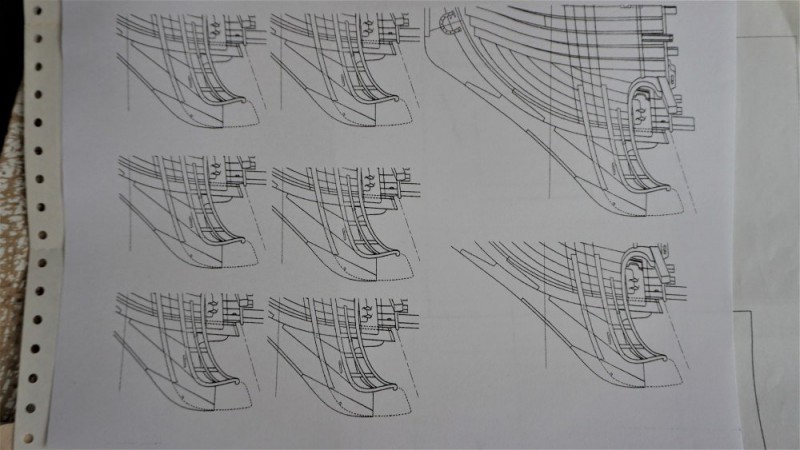

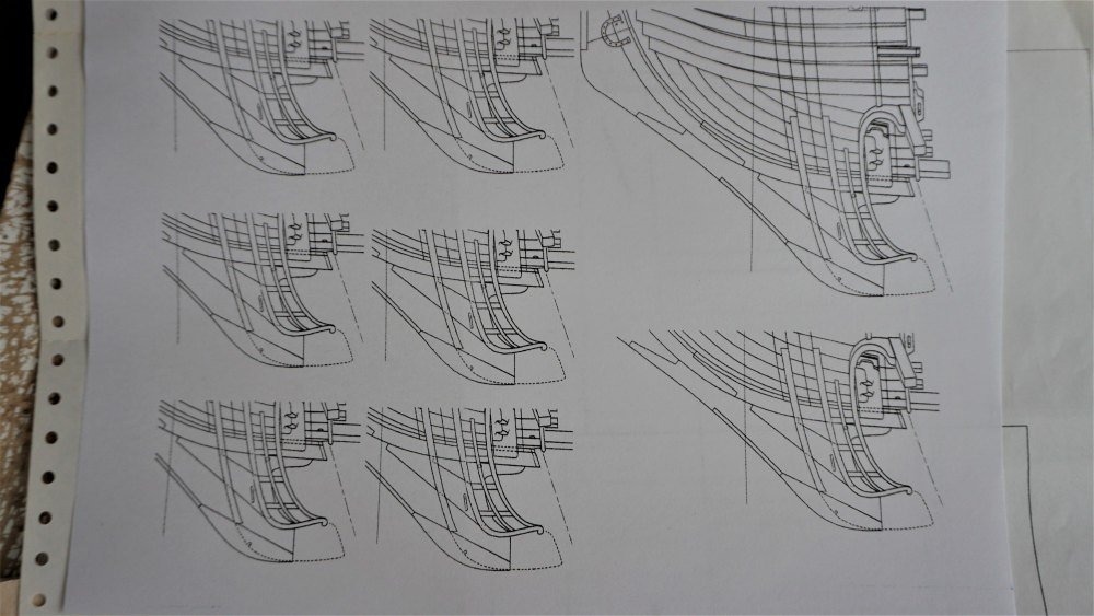

Seguimos en el tajamar. De grosor de 10 pulgadas, 5,29 mm en el modelo, veo que quizá tenga que regruesar. La quilla y roda son de 6 mm. Lo que no sé es si la reducción de grosor es paulatina o si hay un pequeño escalón entre roda/quilla y el tajamar.
Hay un conjunto complejo de piezas que hay que encajar. El plano muestra con trazo discontinuo una versión alternativa para el que quiera seguirla.
Para ahorrar papel copio en un mismo folio las partes que necesito.
Sigo con ello.

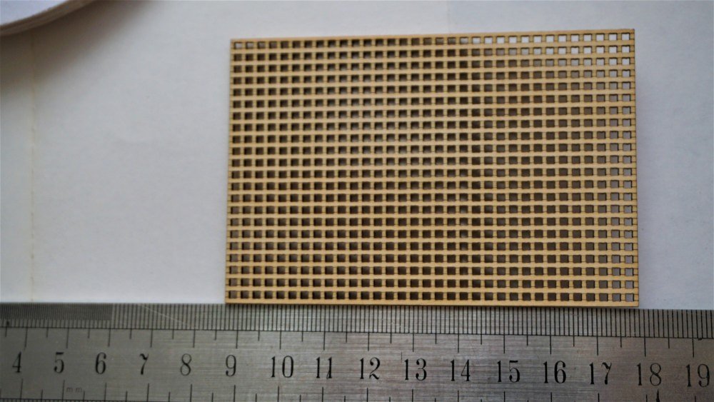

Un paréntesis: he adquirido unos enjaretados ya hechos con corte laser, de 1 mm de grosor y con huecos de 1,5mm x 1,5mm. Parece una solución alternativa al enjaretado tradicional.
Sigo con ello.

Hola Carjos. No hay escalón entre roda y tajamar. El codaste aumenta su ancho hacia arriba, el tajamar se afila hacia proa. Mira las monografías de conway del granado o de la corbeta de 20 que son de la misma época.

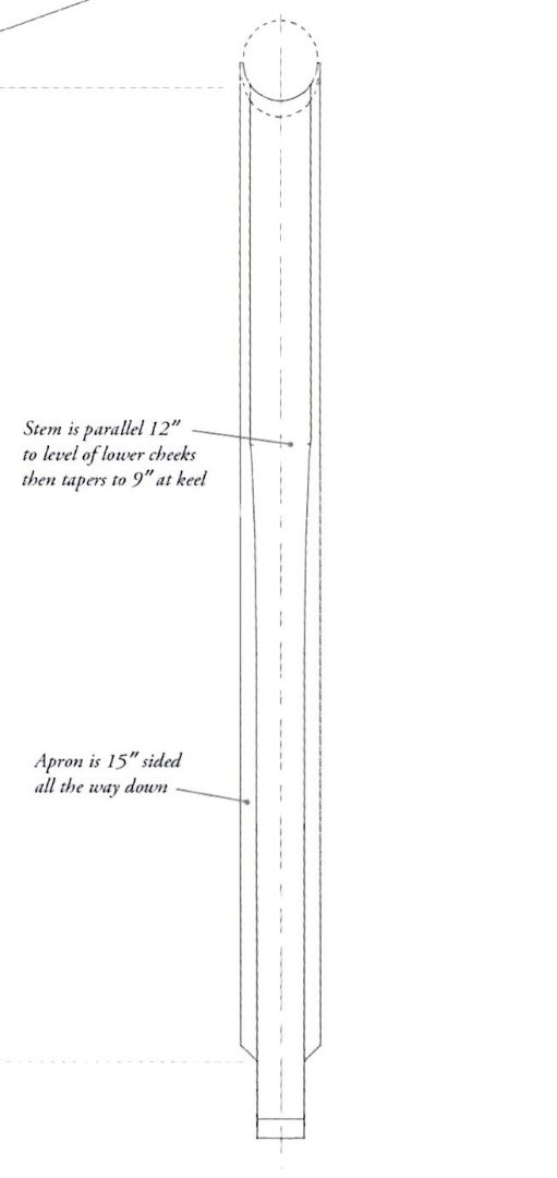

He revisado el texto del Speedwell de nuevo y una corrección que se hace en foro Modelshipworl. La quilla tiene en su parte central un grosor de 12". A proa se reduce a 10", que es el mismo que la roda y el tajamar. A popa se reduce a 8" en su unión con el codaste; y éste angrosa a medida que sube.
A estas escalas no debería notarse mucho y menos cuando no podemos ponerle un ojo a proa y a popa a la vez.
Edito: a popa lo cambio de 10" a 8 "

Re: Speedwell de 1752, escala 1:48
Pues no lo tengo claro. Éstas son fotos del modelo del Speedwell de la monografía. Sí veo un escalón entre la roda y tajamar en su parte alta, pero están igualadas en la baja. Creo que la roda reduce grosor a medida que baja hacia la quilla y que provoca un escalón entre roda tajamar en la mitad superior e iguala en la mitad inferior.
Foro Modelshipworld (enlazo, que no copio, imágenes):
https://modelshipworld.com/topic/370-sp ... mment-3640
- Mensajes: 5951
Así debe ser, en la parte sumergida y aún más arriba no debe haber escalón entre roda y tajamar por razones hidrodinámicas, incluso el tajamar suele afilarse hacia proa, pero una vez más alto la roda se ensancha en algunos barcos, en otros como el laúd no. No te había entendido bien.

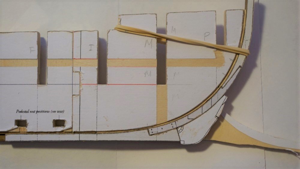

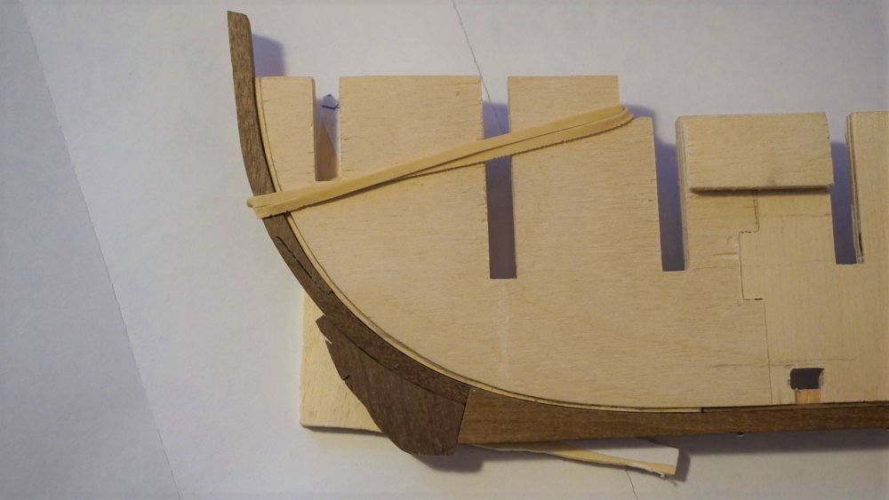

He pegado un listón en el canto de la falsa quilla ajustando medidas al plano. El hueco será utilizado como alefriz. Dejo provisionalmente colocada la roda y parte de la quilla (sí están encoladas ya entre sí).
Hacer el tajamar en este punto es un tema delicado. Una vez ajustadas las cuadernas y lijada la "superficie", se procederá a la colocación de las tracas. El barco se manipulará, se le dará la vuelta, etc y el espolón corre riesgo de romperse. aunque se realice el tajamar, su montaje a la roda debería aplazarse hasta más adelante.
Las fotos vienen del foro ModelShipWorld y creo que son del mismo modelo de la monografía. En ésta, salvo en unas úlimas páginas, las fotos son en blanco y negro, aunque claras y explicativas.

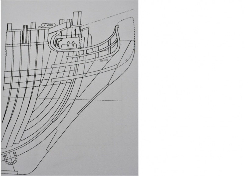

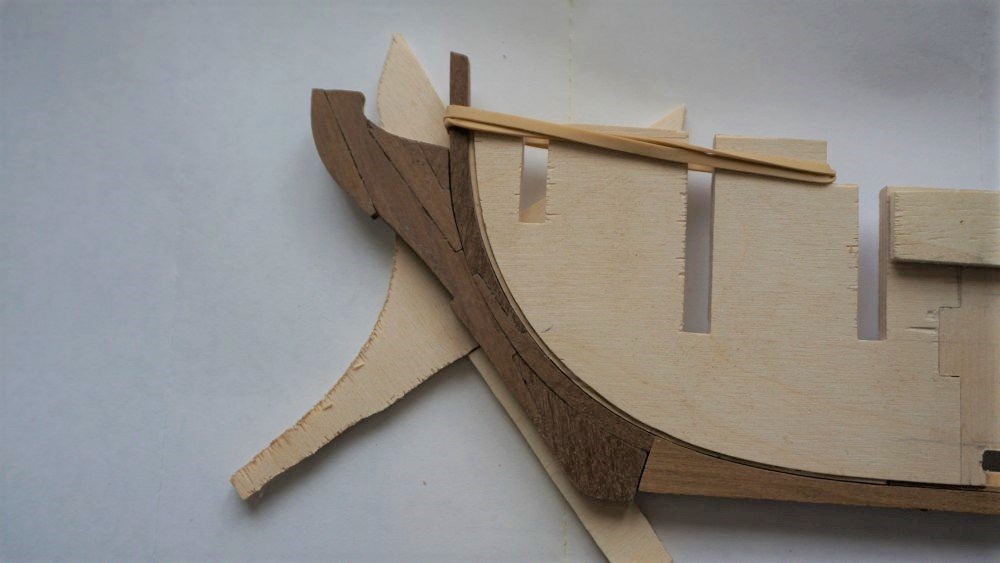

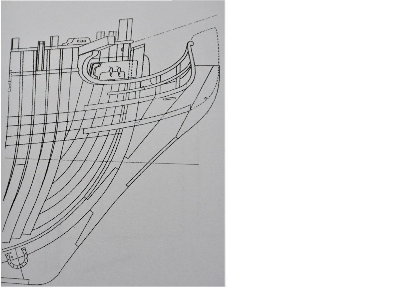

Seguimos con el tajamar. El trabajo es sencillo pero laborioso. El secreto está en ir cortando según indica el plano. Se empieza de abajo a arriba y dando prioridad a las piezas que tocan con la roda. Lijar y ajustar.
A proa hay una pieza alargada que no le veo función estructural. Me imagino, dado que está en la zona de la línea de flotación, que estará hecha con una madera algo más blanda para absorver impactos con objetos flotantes (troncos, botes...).
Ya vi en los planos cómo se regruesa la roda. Por encima de la línea de flotación va perdiendo grosor hasta alcanzar el del tajamar. En la imagen de abajo, la parte más ancha, por detrás, corresponde a la contrarroda (en mi caso es el contrachapado de la falsa quilla). Pues nada, a lijar.
Aprovecho para felicitaros las fiestas, pasadlo bien, ser buenos (no demasiado) y disfrutad estos días con la familia. ¡¡¡¡FELICES FIESTAS!!!!
Lamento comunicaros que no me ha tocado el Gordo. Espero que a alguno de vosotros sí.

Pues no tengo ni idea, ni sé cómo se llama la pieza en cuestión. Pero en los reglamentos de maderas que consulté para la Descubierta venía en Roble como el resto del tajamar.

He desempolvado el primer volumen de la serie Swan Class de Antsherl y describe en línea y media la pieza: "A replaceable wear strip completes the forward edge of the cutwater". Parece que es una tira reemplazable por desgaste. En un dibujo lo denominan cutwater (¿tajamar?)
