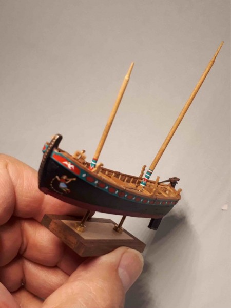

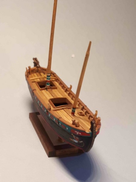

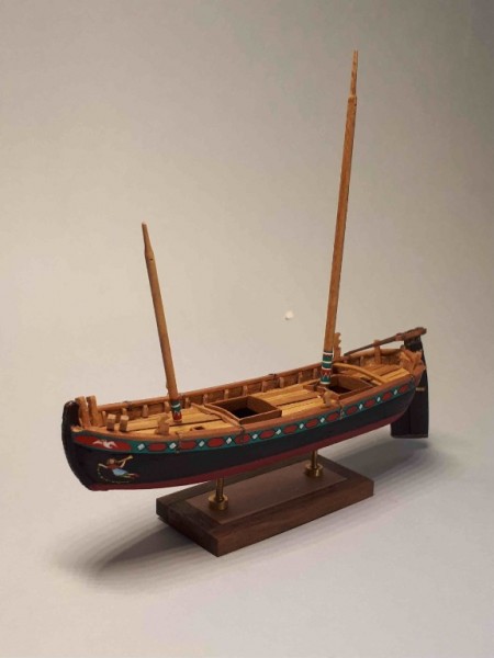

Listos los palos con su correspondiente decoración, el siguiente paso es la colocación de la jarcia firme...

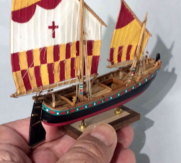

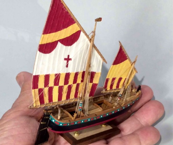

Hola Javier
Independientemente de decir que el barco me gusta, por eso de "Dar al César lo que es ..." etc, pregunto
Has empleado fotocopias o calcas en la decoración de rombos de la obra muerta?
Qué partes son pintadas a mano y cuales no? (si existen).
Lo digo porque si todo está pintado a mano...me quito el cráneo.
Pero lo de utilizar calcas, fotocopias u otras técnicas me parece perfectamente válido.
Yo lo hago
Yo lo hago
- Colaborador Consejo Foro MN
- Mensajes: 768
Re: Bragozzo, escala 1:124
Gracias por tus comentarios.Llaut Mallorquin escribió: ↑Mié Oct 02, 2019 1:17 pm Hola Javier
Yo lo hago
Te explico el sistema que he seguido en la confección de la decoración:
Espero que la explicación haya quedado comprensible, pero si tienes alguna duda, estaré encantado de resolvértela si puedo y si sepo.
- Mensajes: 2621
Muchas gracias Javier por compartir tus técnicas.cuartara escribió: ↑Mié Oct 02, 2019 3:48 pmGracias por tus comentarios.Llaut Mallorquin escribió: ↑Mié Oct 02, 2019 1:17 pm Hola Javier
Yo lo hago
Te explico el sistema que he seguido en la confección de la decoración:He generado en Power Point una greca pero sólo la linea en negro, sin relleno ninguno (realmente hice dos grecas, una de 2 mm. de alto y otra de 2,5 mm., siendo esta última la que emplee)
He pintado unas hojas blancas Din A4 con color acrílico un poco diluído (como no había decidido el color que iba a usar en el bragozzo, pinte cuatro hojas: azul, rojo, amarillo y verde)
He impreso las líneas de la greca de Power Point en los papeles coloreados
He rellenado a pincel los rombos y hexágonos de la greca con los colores elegidos. Ergo se puede decir que están pintadas a mano pero con guía, y, sobre todo, con el papel en plano y no sobre la curvatura del casco.
He recortado con cúter las grecas, con la misma anchura que la traca superior que lleva la decoración en la barca y las he pegado. El borde blanco del papel cortado queda disimulado en la parte superior ya que va apoyado contra la tapa de regala, y el de la parte inferior va pintado con el color en que va pintada la hoja que se imprime.
El resto de elementos de la decoracion (ángel con trompeta, paloma) está pintado directamente sobre el casco.
Los palos están pintados también directamente, pero antes de colocarlos en el modelo, como es lógico.
Me parece muchísimo mejor hacerlo como has explicado, que pintar algo a mano alzada, que a esa escala tan pequeña podría quedar muy chapuecero
Como te he dicho, yo también pego calcas, Letraset (que ya no me quedan ¡¡¡SNIFF!!!) y otros procedimientos "externos".
Luego barnizo encima (mate o satinado) y queda bastante bien.
Lo de los palos es una cosa que me interesa, de hecho, veo maquetas con un color muy bonito de los palos y vergas (gris oscuro casi negro) y me pregunto qué es mejor, pintados o teñidos?.
Respecto a este aspecto, seguramente el color negro sería (en los barcos reales), resultado de alguna imprimación parecida a la que se utiliza con las traviesas de tren antiguas, para proteger la madera.
Te quedará estupendo, como todas esas pequeñas obras de arte con las que nos alegras la vista
Un saludo y de nuevo gracias

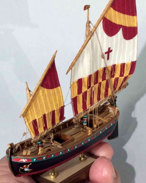

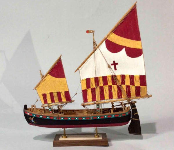

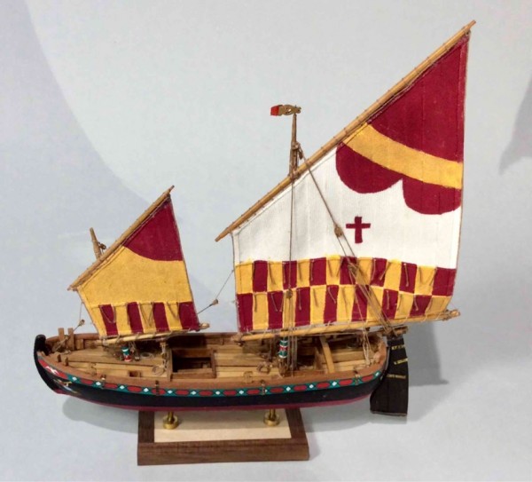

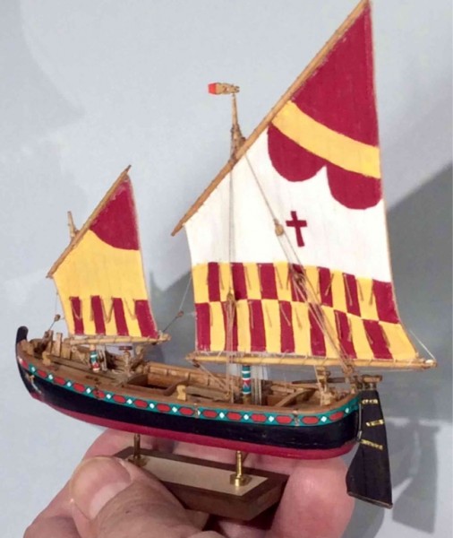

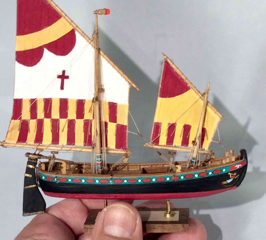

Ya he terminado el bragozzo. Ahora, hay que hacerle la urna.
Tengo que decidir cuál será el próximo con el que me voy a liar... ..¿quizá un trabaccolo, continuando así con embarcaciones adriáticas...?

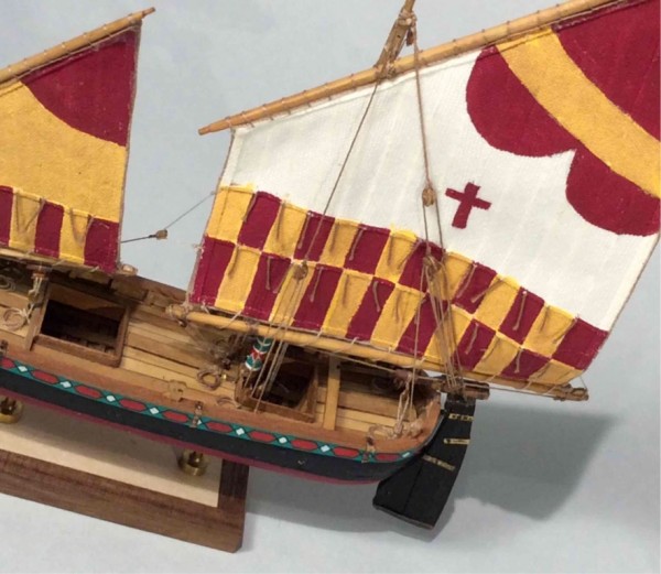

Hola Javier, los colores de las velas indican que ese barco pertenecía a la familia Garcia Echeveste, gracias.
