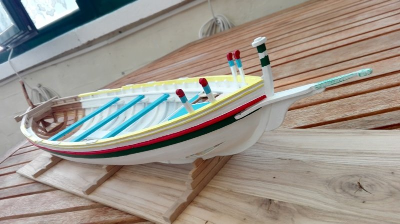

Jabega del Rincon de la Victoria por MMP
Re: Jabega del Rincon de la Victoria por MMP

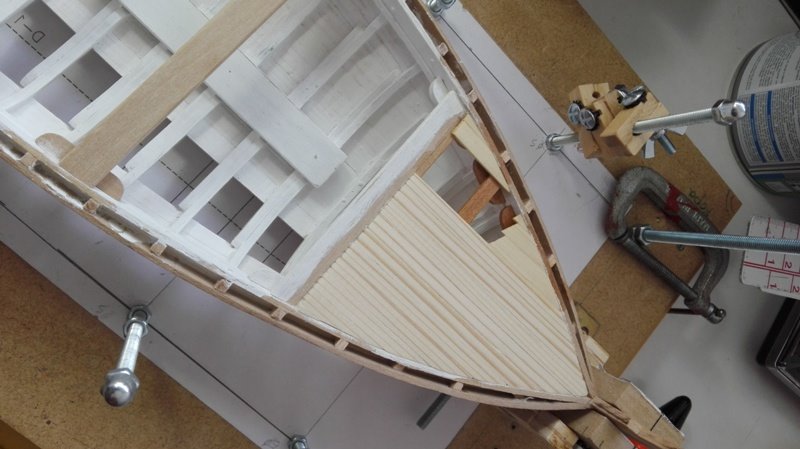

Mas detalles del prototipo ...

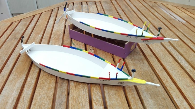

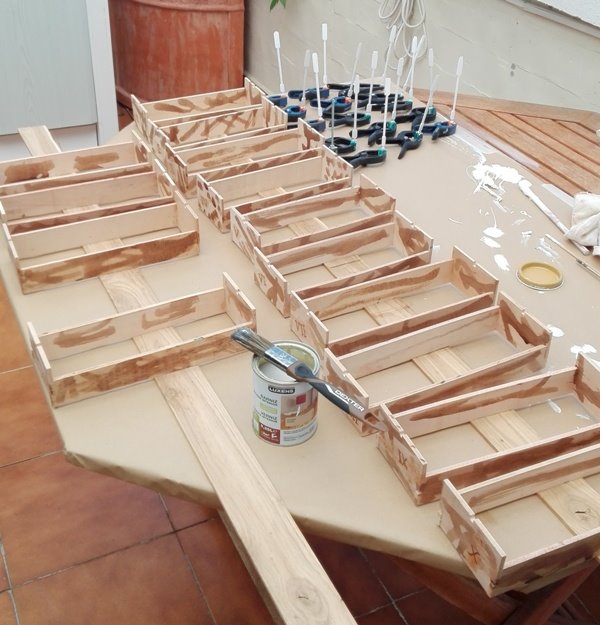

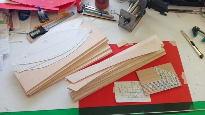

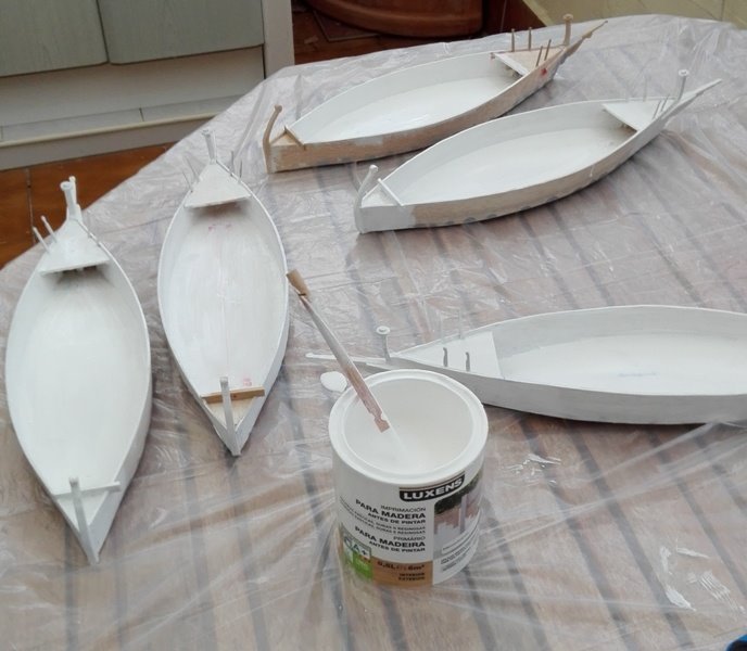

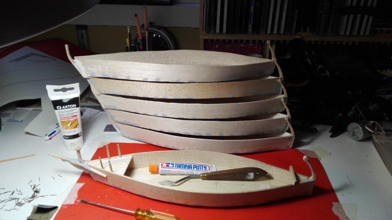

Prueba superada, una vez corregido un par de detalles, con las plantillas empiezo a sacar piezas a mogollón para realizarlas como los chinos, en serie.

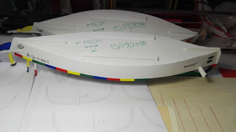

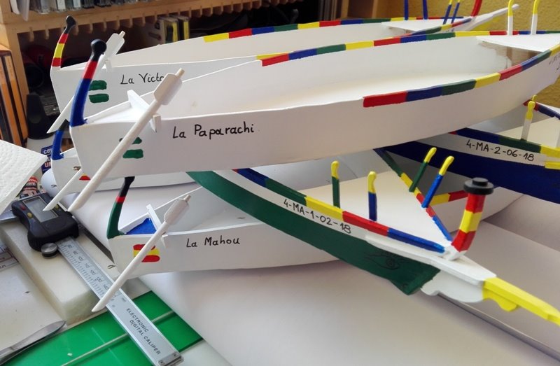

Tanto la Nupcial como las de invitados son barcas con nombre y tienen su matrícula marítima.
Las de invitados además están numeradas y firmadas.

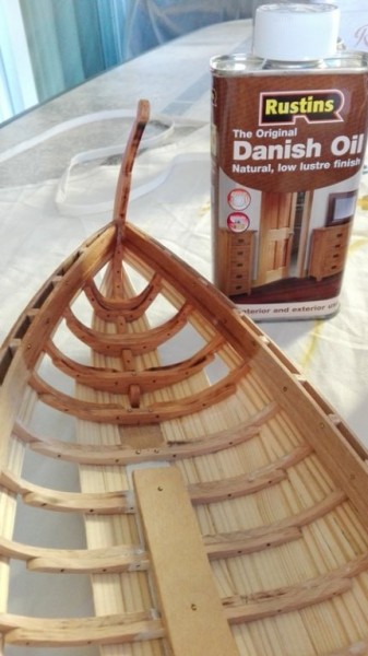

Volviendo al modelo de la mesa nupcial, lo iba a dejar a medio construir y medio pintar.
Principalmente la popa la dejaría abierta, sin pintar, y probé en esta zona el aceite danés de Rustins.

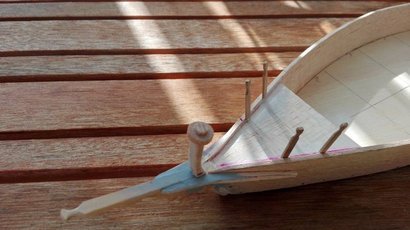

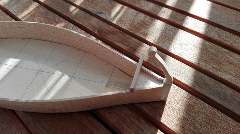

Tanto en proa como en popa hay una pequeña cubierta … por llamarlo de alguna forma.

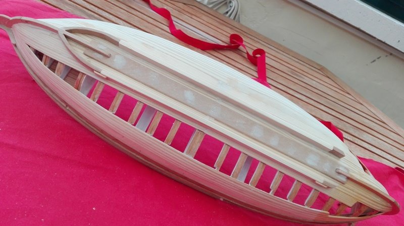

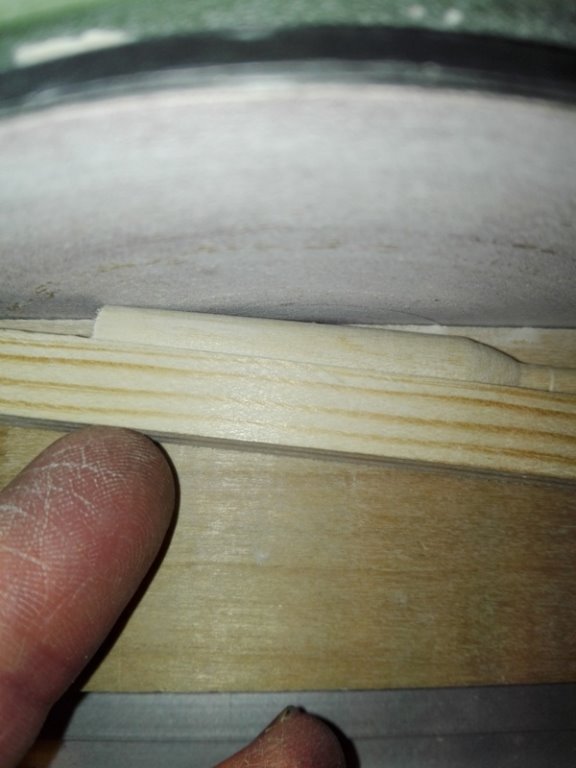

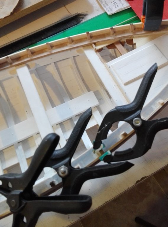

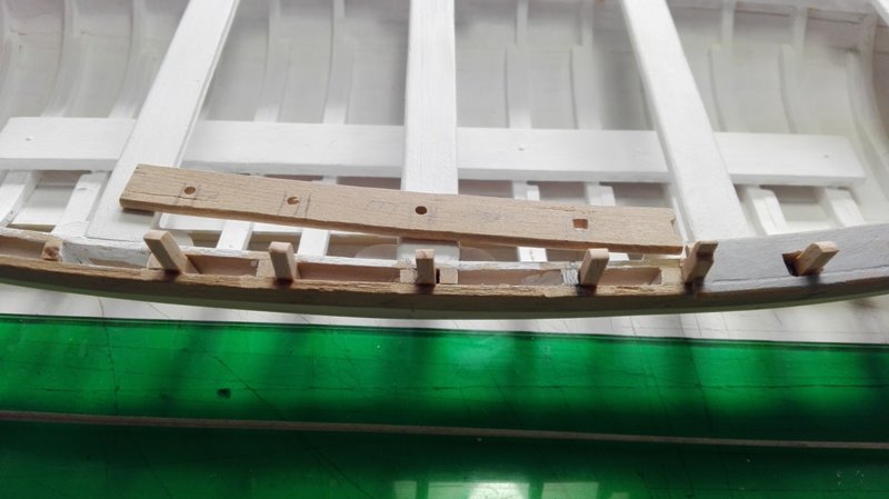

La tapa de regala o tabla llave la hice en tres partes. Había que calcular la posición de los “escalamotes”, taladrar, confirmar y lima cuadrada.
Los bordes redondeados con las tarjetas de molduras de A.L.

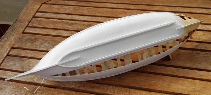

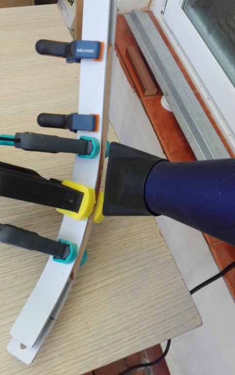

En dos tercios de proa del bote los escalamotes son mas altos y tienen una tabla de costado y encima otra más gruesa llamada “reon”.
Al ser de sección cuadrada no entraba bien en la máquina de doblar, así que tuve que recurrir al método de mojar y meterla entre plomo y darle calor ….
… pero como no tenia plomo … empleé aluminio y un secador del pelo.

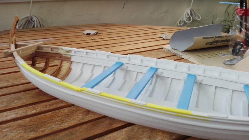

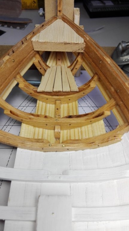

La quilla de esta barca también es muy peculiar … además se llama “carenote”.
Está dividida en dos para que presente mejor estabilidad a la hora de vararla en la playa.
Son de bahía y de varias piezas para formar la curva.

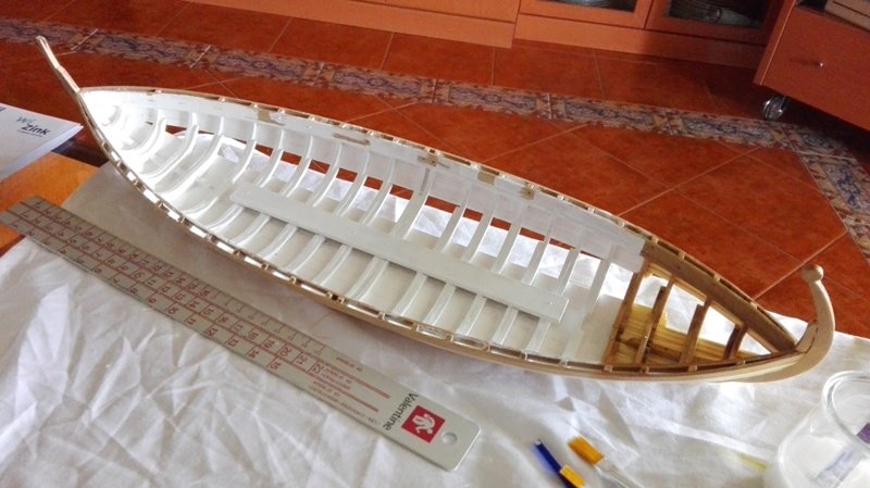

Y por dentro los bancos.

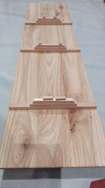

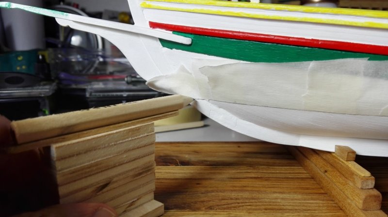

La peana es una simulación de grada sobre unas tablas de castaño que tenía por el taller, con un poco de aceite danés le resaltó más las vetas.

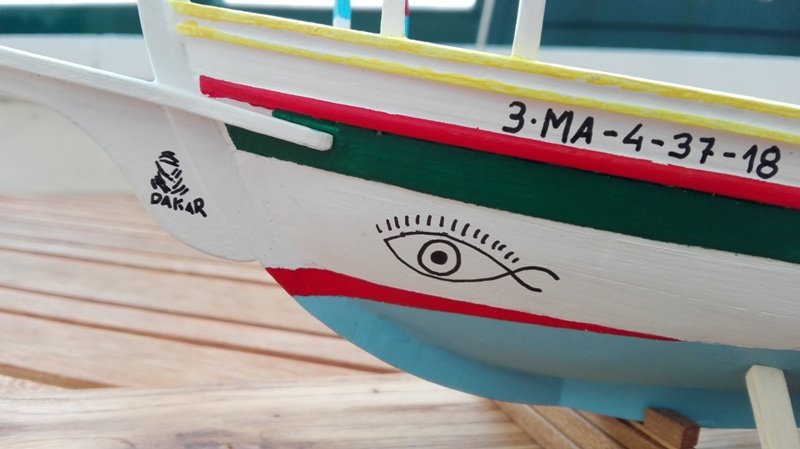

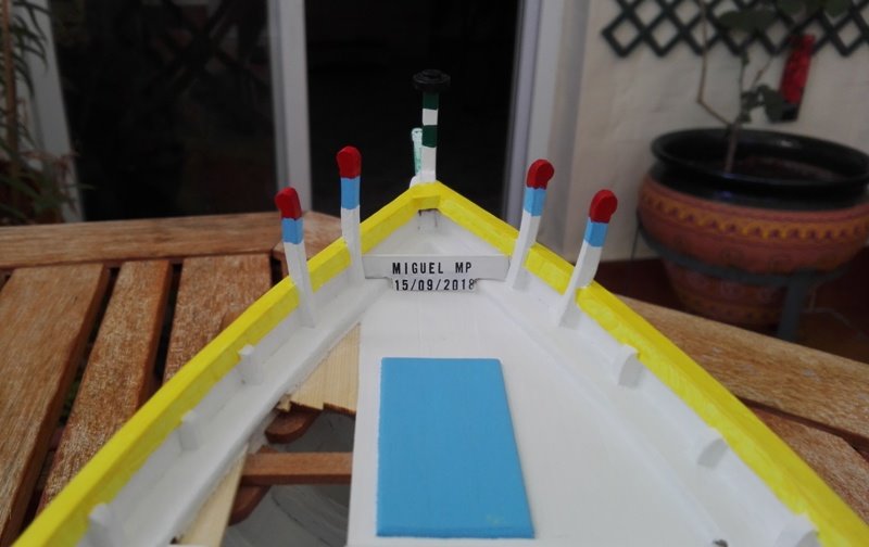

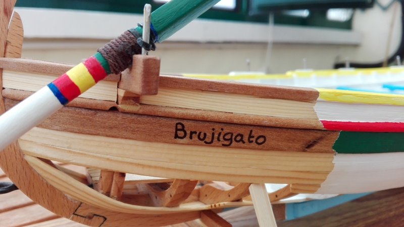

Con un gramil del Ikea marqué la línea de flotación.
Prácticamente es toda blanca (la mayoría) con pinceladas de colores muy vivos.
Y el nombre y la fecha de su construcción.

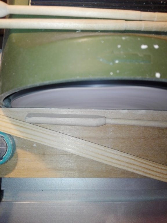

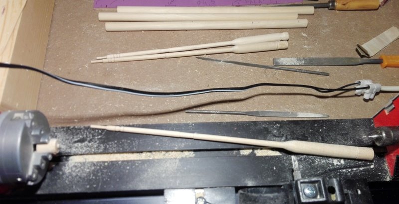

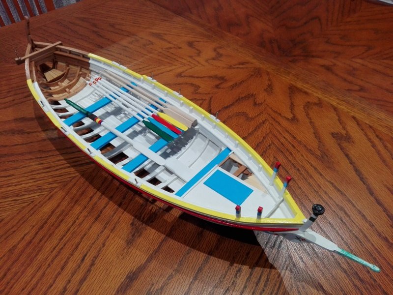

Para los remos los hice en el “mini-torno” que tengo, de varillas de 10 de diámetro, el ancho de la pala, rebajando el resto.
El timón de esta embarcación es como un remo, pero un poco más ancho de pala, llamado espadilla.

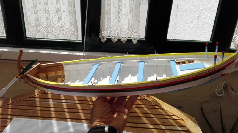

Con los remos y la espadilla (timon) la Jábega terminada.

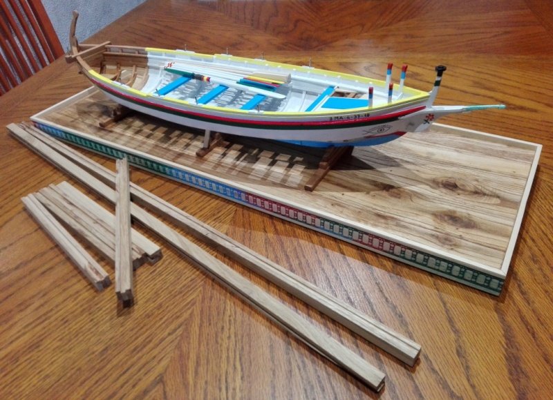

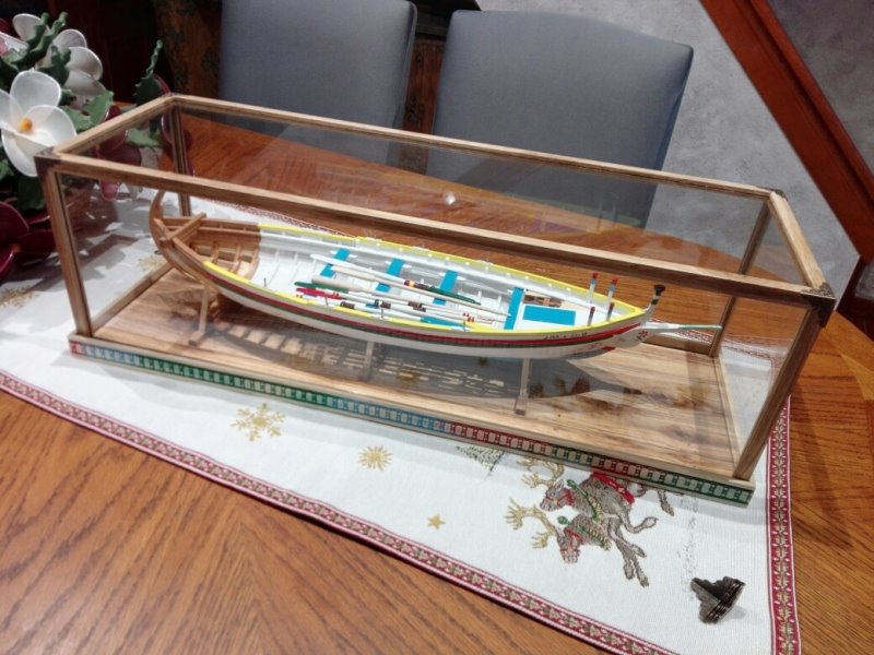

Para la urna, en la base por el contorno pegué una moldura mas ancha que la base, de esta forma sirve de tope para el cristal.
Para los cantos de la urna aproveché las tablas de castaño de 4 mm de gruesas que tenía y recorté tiras de 12 mm y 10,5 mm.
Para los laterales de la urna vuelvo a utilizar los restos de maderas de castaño formando con tablas de 4 mm de espesor por 12 mm de ancho, formando un taco de 12 x 12 mm. Ranuro para formar una “L”.
Para reforzar la estructura en las esquinas le clavo unas esquineras de latón envejecido.

Me gusta como se ve con la urna. Te ha quedado muy bonita, enhorabuena.
