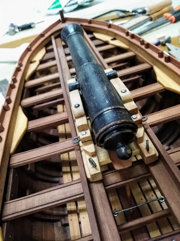

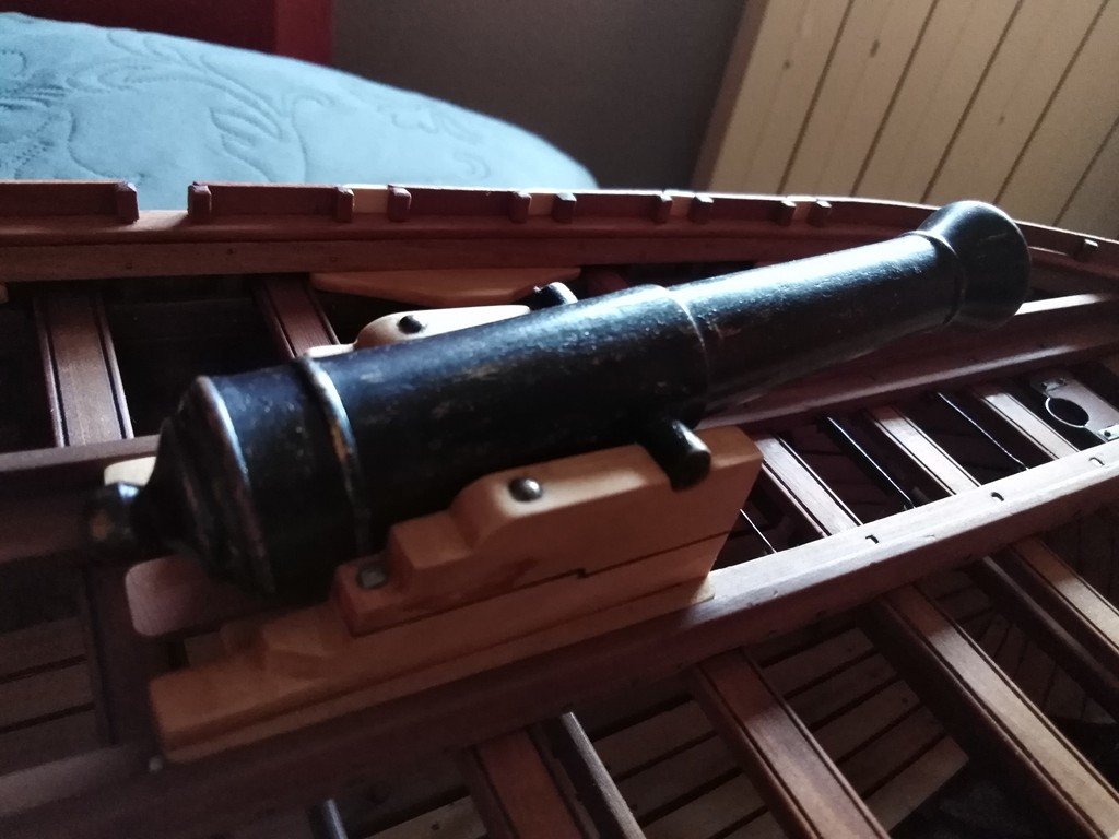

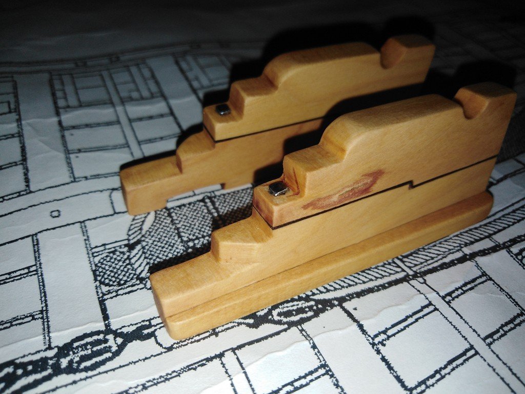

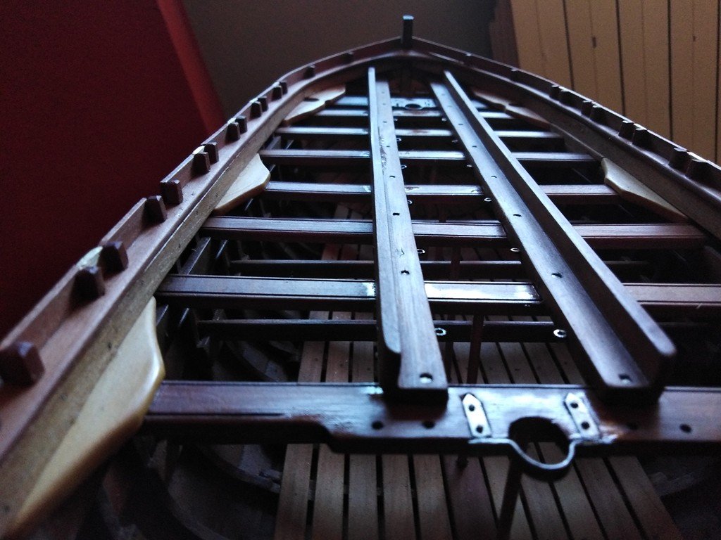

Aqui voy presentando las correderas donde ira la cureña que sujeta al cañón

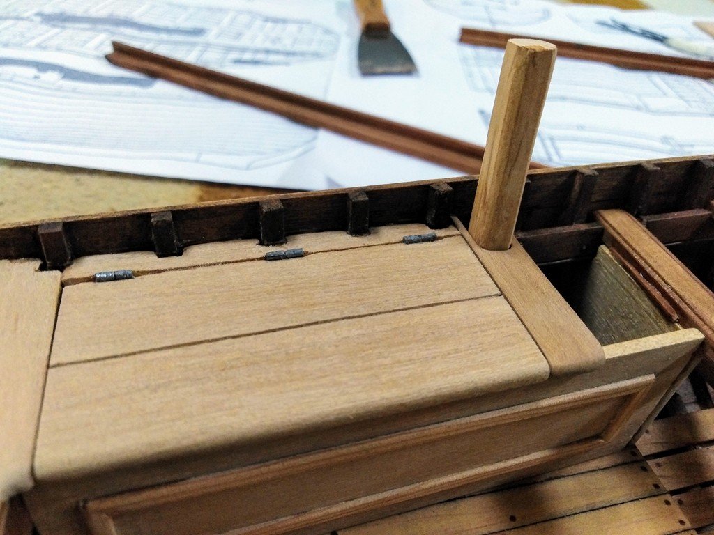

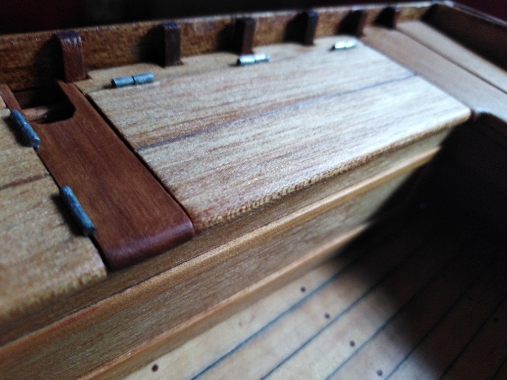

Colocación de asientos,baúles guarda cabos ,,etc, como queráis  llamarlo.

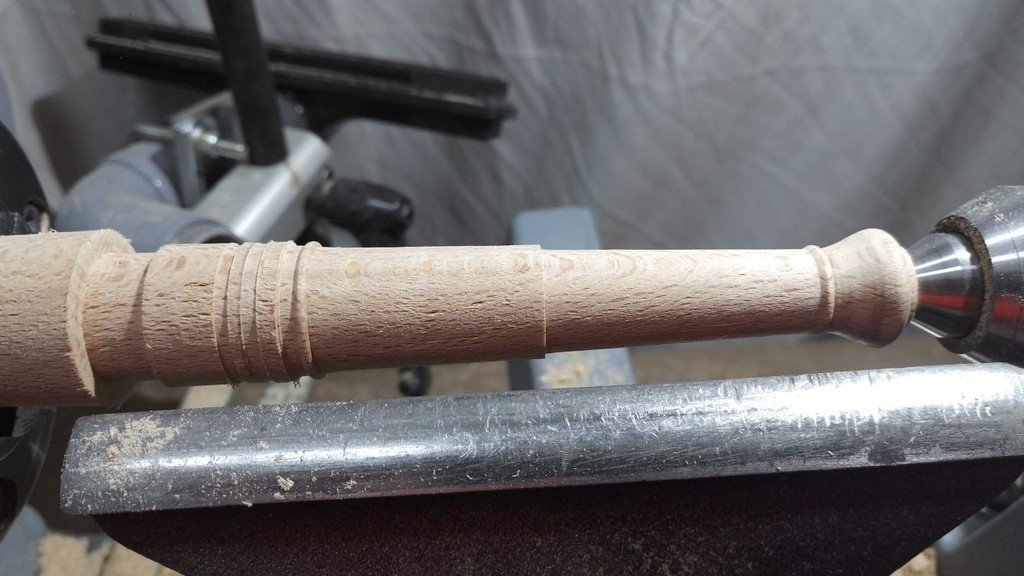

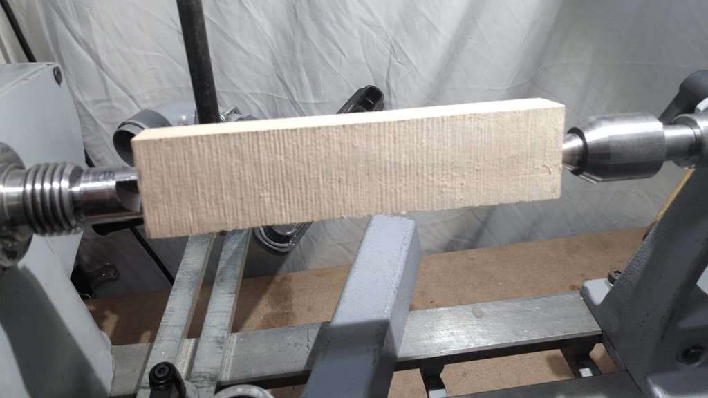

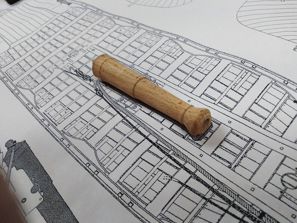

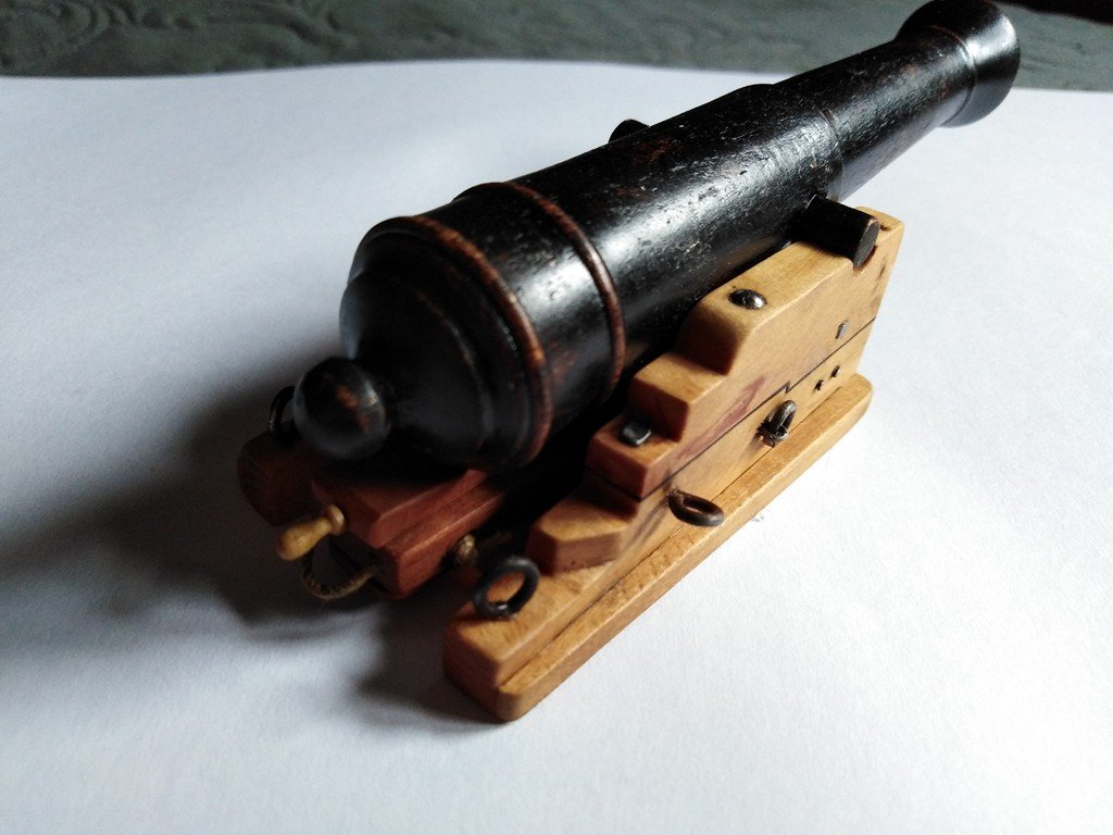

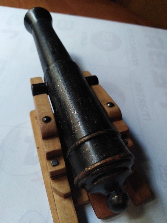

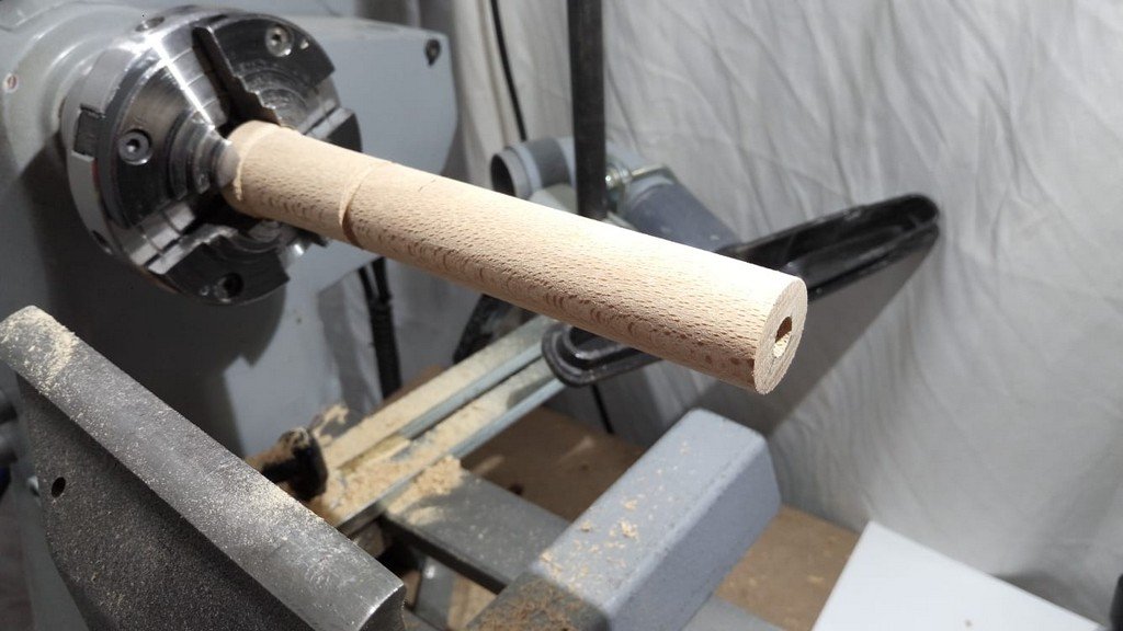

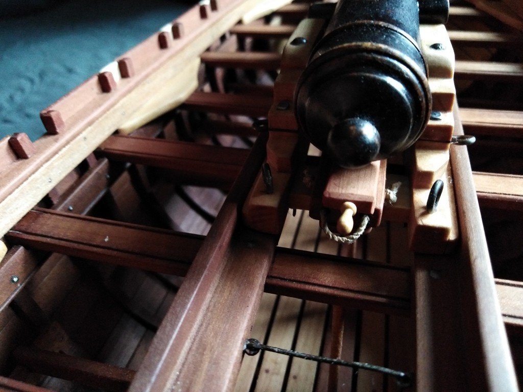

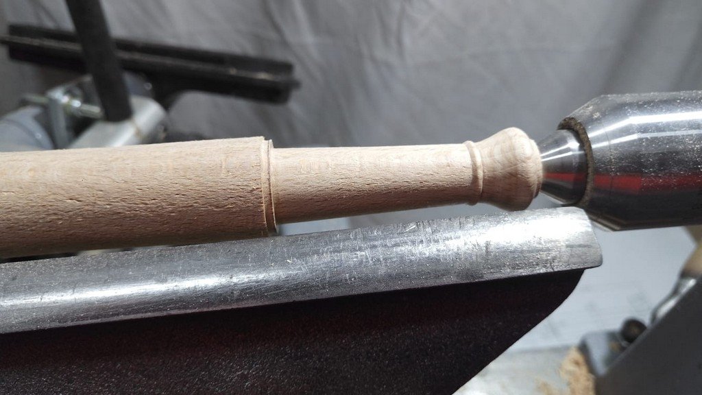

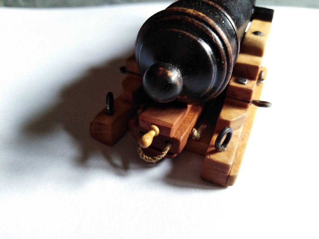

preparando el cañón..
Para los cañones utilice madera de Haya.
adrian sorolla
Mensajes: 784
Ubicación: valencia
Re: OTRA CHALUPA ARMADA, POR MICHAEL
Mensaje por adrian sorolla »
michael escribió: Mié Ago 07, 2019 6:02 pm preparando el cañón..
Hola,
Precioso el trabajo, pero el cañón los as realizado en madera de haya?, con el mismo trabajo con un trocito de ébano te queda ya negro y como si fuera de hierro.
Comparto lo de las escalas, me gusta trabajar con escalas que permitan realizar pequeños detalles.
Adrian

Gracias...
Te comento, mi idea era hacerlo en Ébano pero en ese momento no tenia madera, solo trozos muy pequeños...
Ahora si dispongo de Ébano y aunque ya los tengo envejecidos y no me desagradan mucho si que es verdad que lo tenia que ver echo en Ébano.
Joseba, también me lo aconsejo, pero ya sabes a veces quieres ir terminando para empezar otro proyecto. ;)

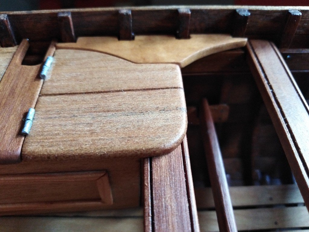

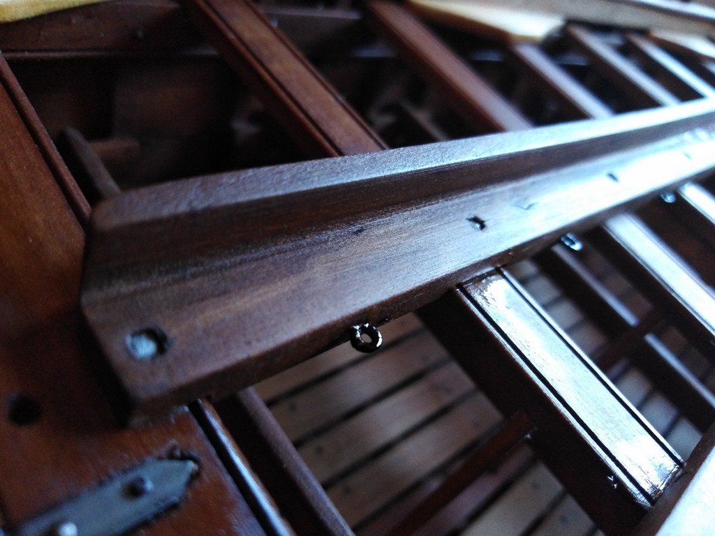

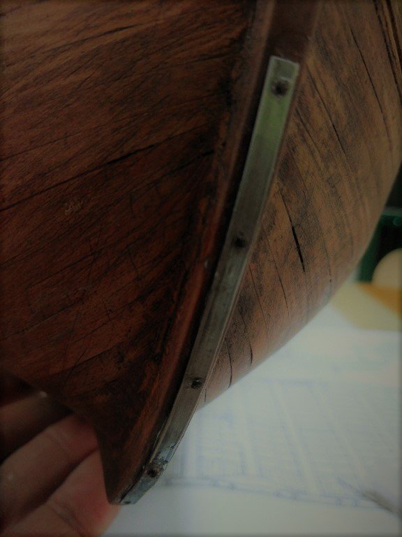

Algunos detalles...

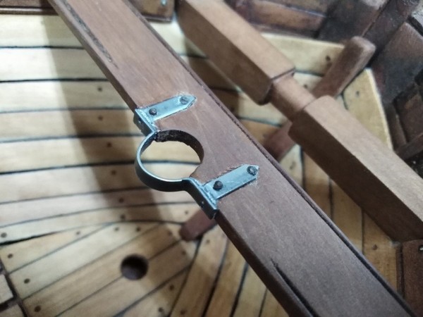

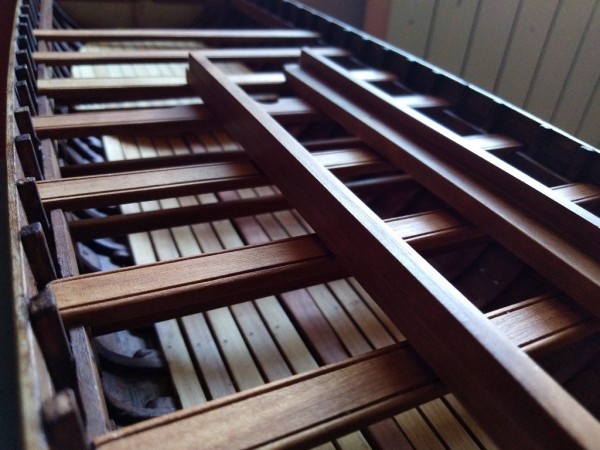

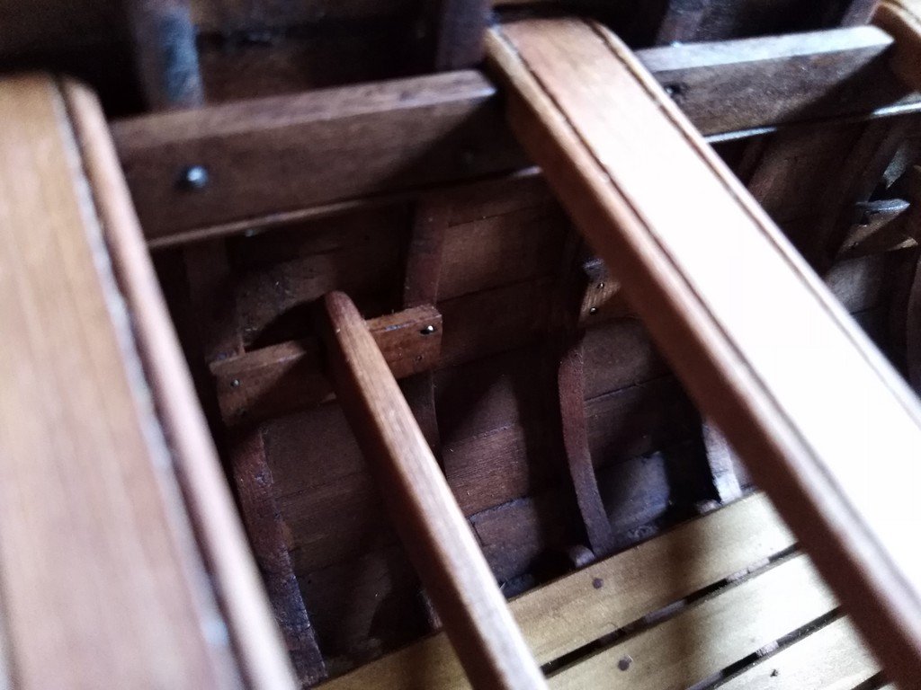

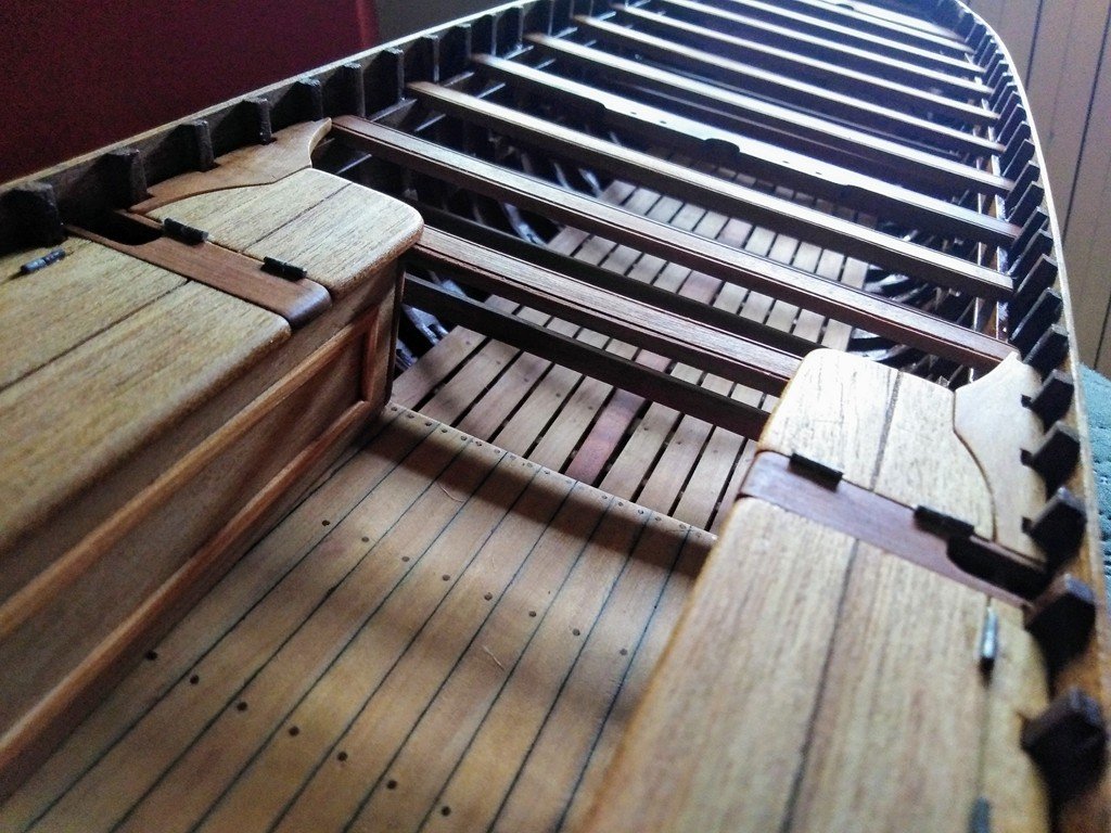

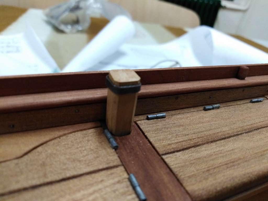

Aqui podemos ver la colocación, tanto de los bancos como de los Marchapies para los remeros.

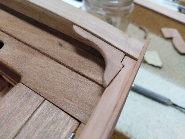

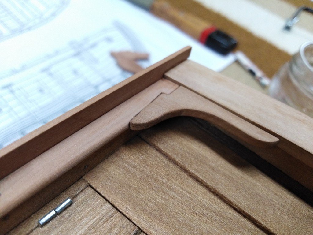

Detalle del ensamble de la pretina para refuerzo de la roda

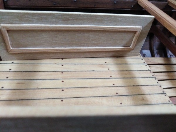

vista del pequeño cajón lateral ajustado al Curbaton del ultimo banco.

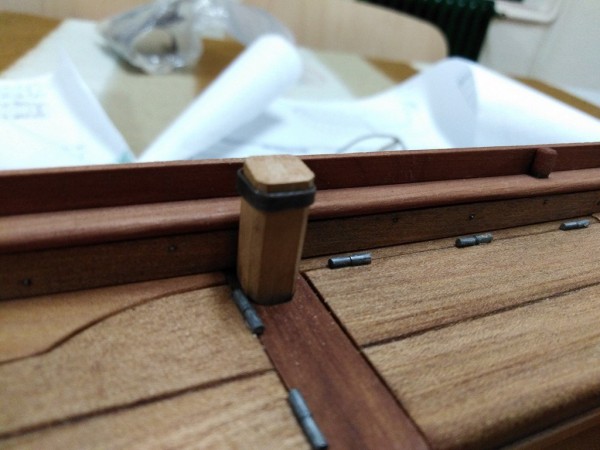

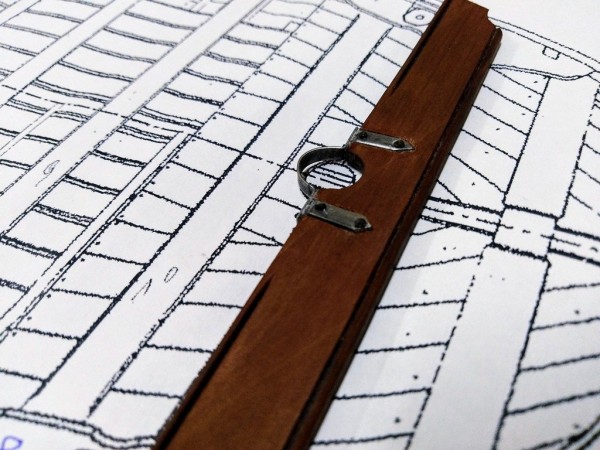

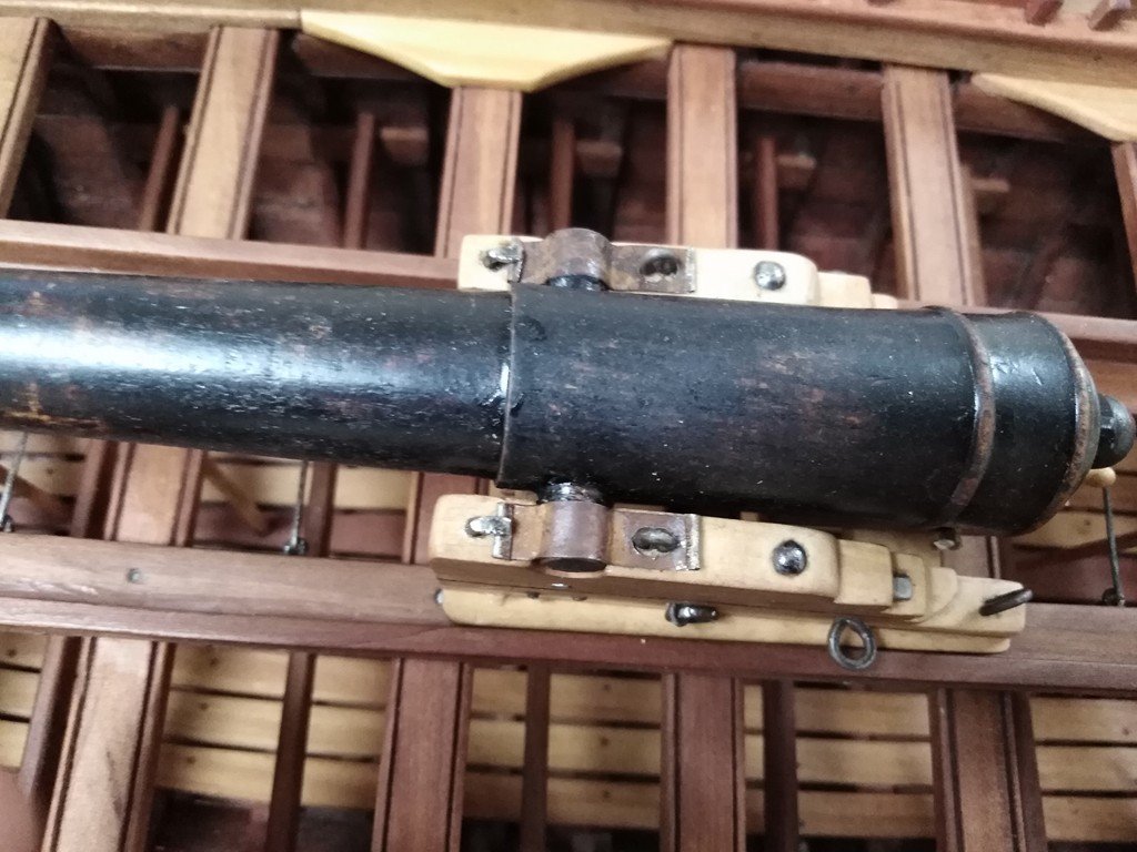

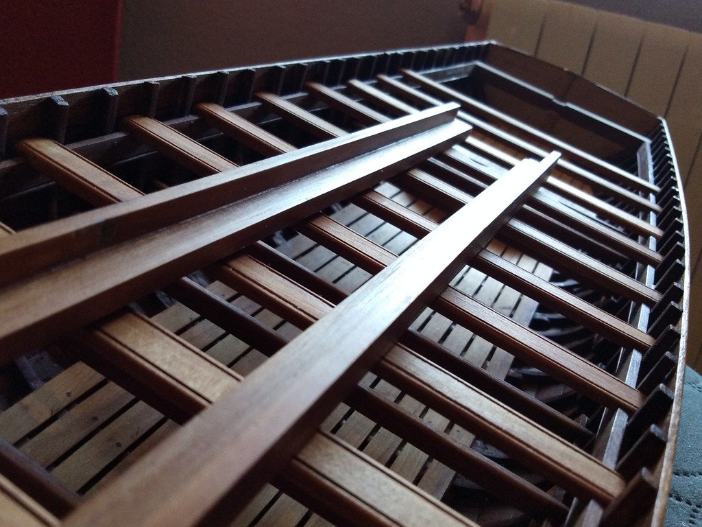

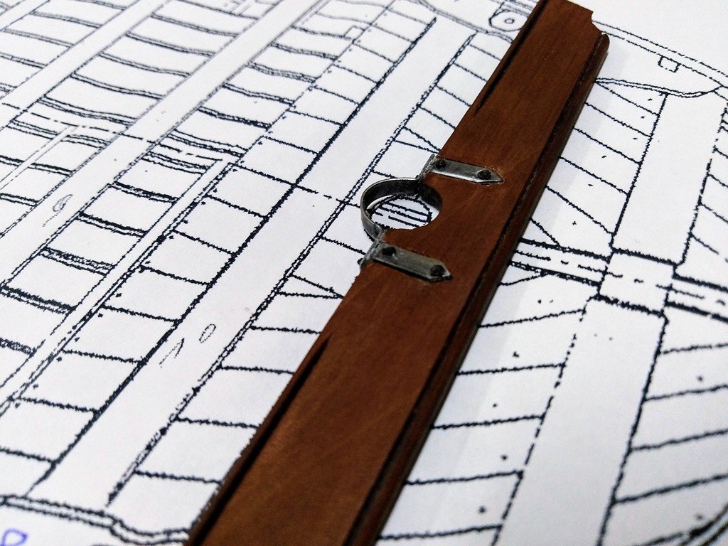

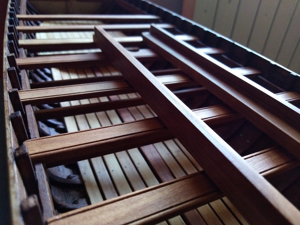

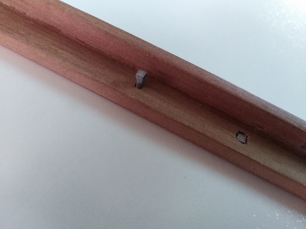

las Correderas se entallan sobre los bancos.Se sujetan con Pernos de cabeza cuadrada y se embuten sobre la madera, ademas son enganchadas con ganchos de hierros para evitar que se separen.

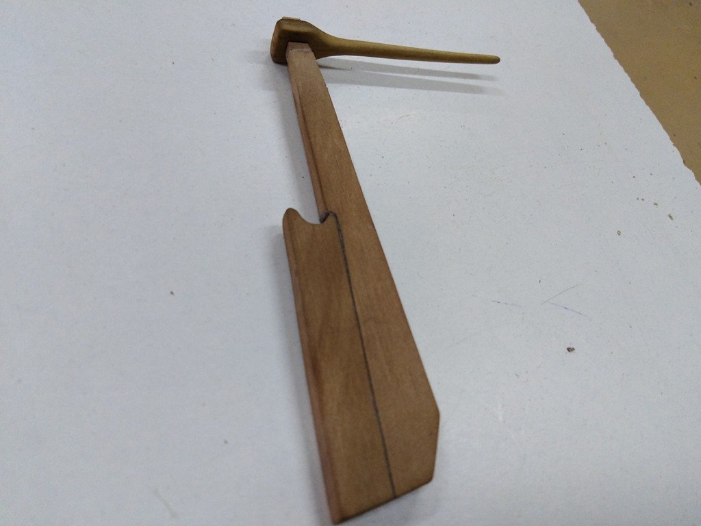

Detalle del montante del Pedrero.

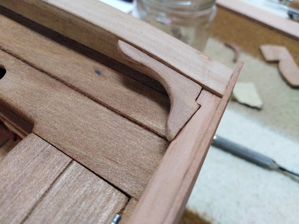

Ajuste del curbaton de popa.
