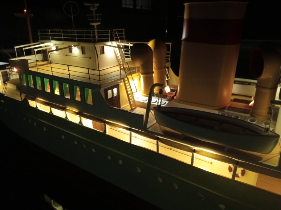

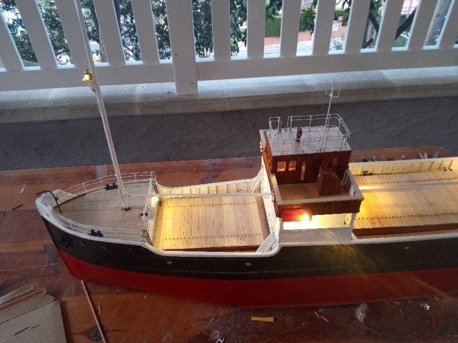

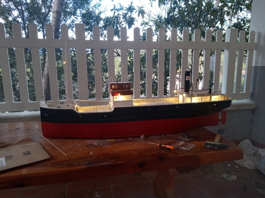

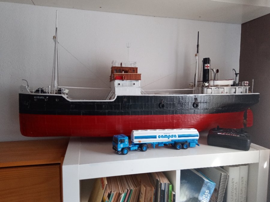

Bueno. Ya lo termine.
Luces ok. Electronica ok..
Los leds son de 3000k a 6v.
En total lleva 32 leds.

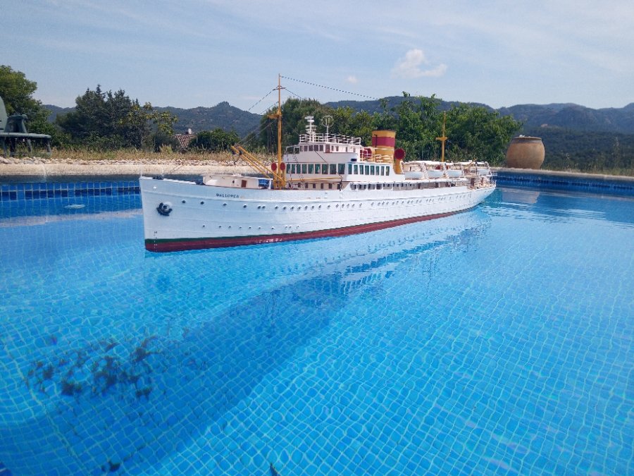

El lunes lo pondre en la piscina a navegar.

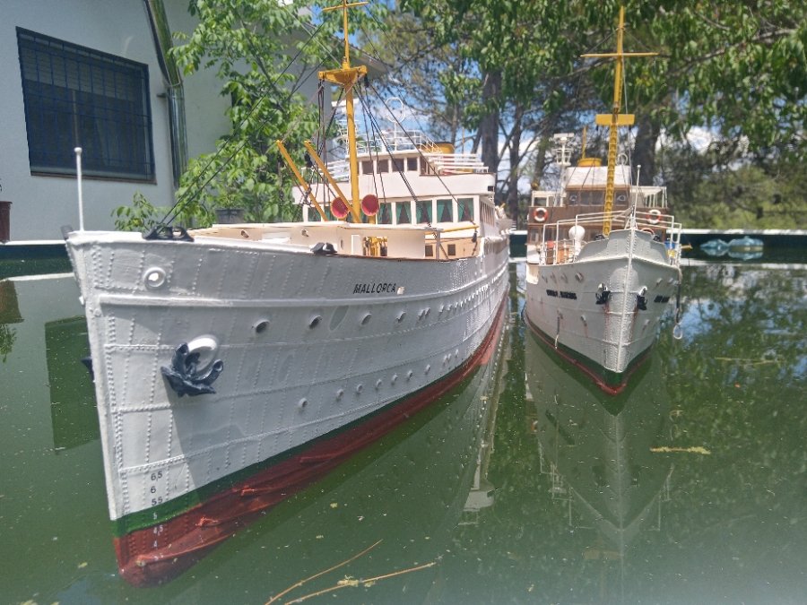

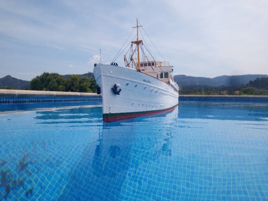

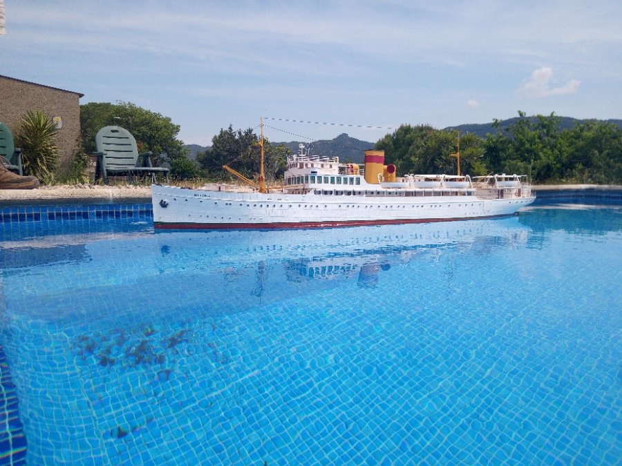

Terminado.

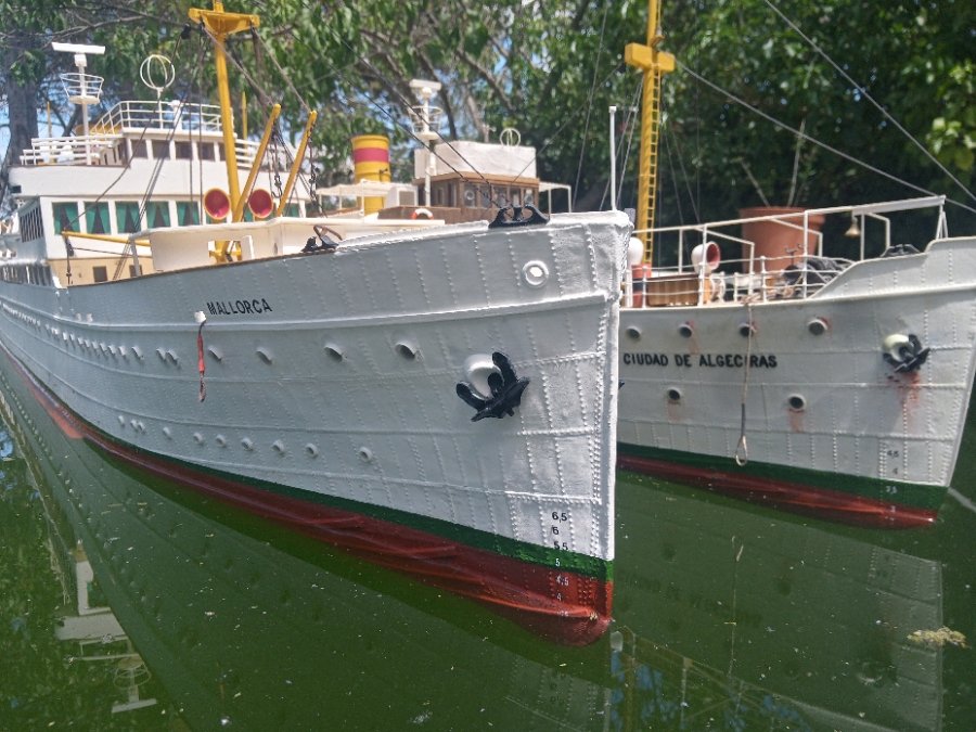

Bueno. Supongo que alguien mirara este post.
Junto con el algeciras y el altsu mendi.
1.85 metros
1.3. Metros
Y 0.650 metros.
Necesita 5 metros para hacer un giro completo

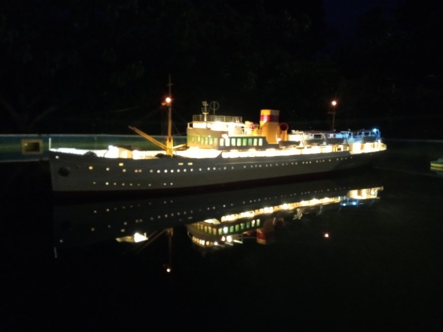

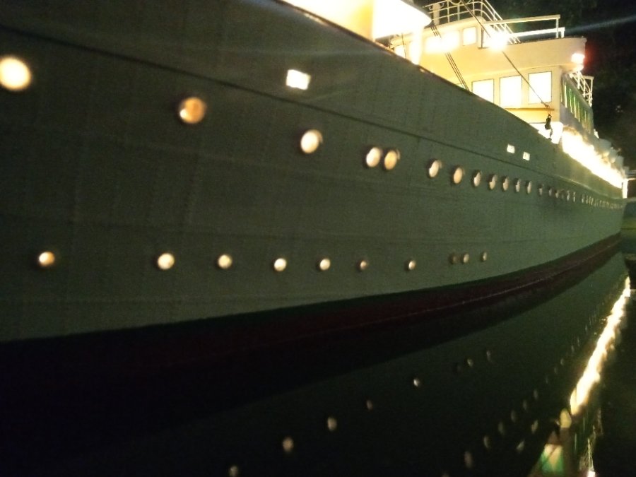

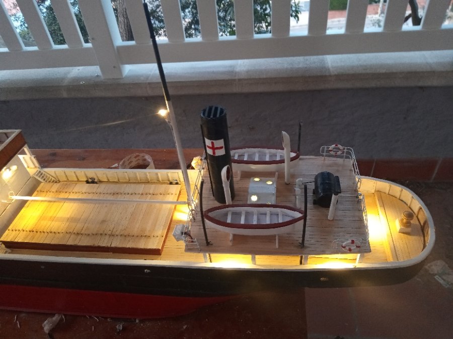

Unos barcos preciosos, me interesa el tema de la iluminación, puedes poner algún detalle de como has conectado los led de 3000K a 6V, y como has hecho las lamparas que los sujetan, gracias.

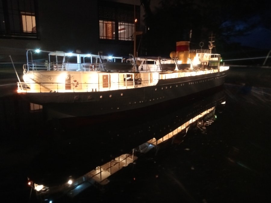

Te han quedado muy bien, sobre todo el tema de la iluminación.

En cuanto a los leds.... Los compro en ebay de 3mm con resistencia soldada y completos con cables listos para soldar.
Las baterias son de 6v. Asi que unos interruptores y a correr.
Los soportes....taladro la pared. Los meto y le hago una caja o teja, para que solo iluminen por la parte inferior.
