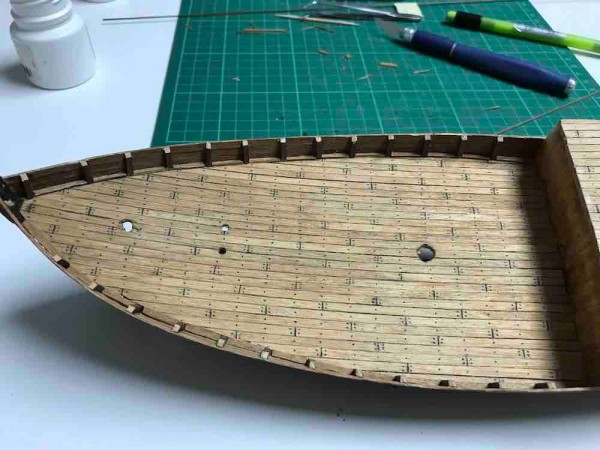

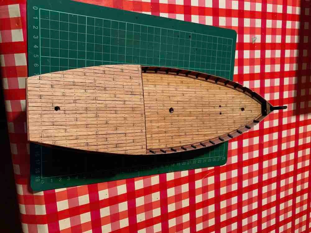

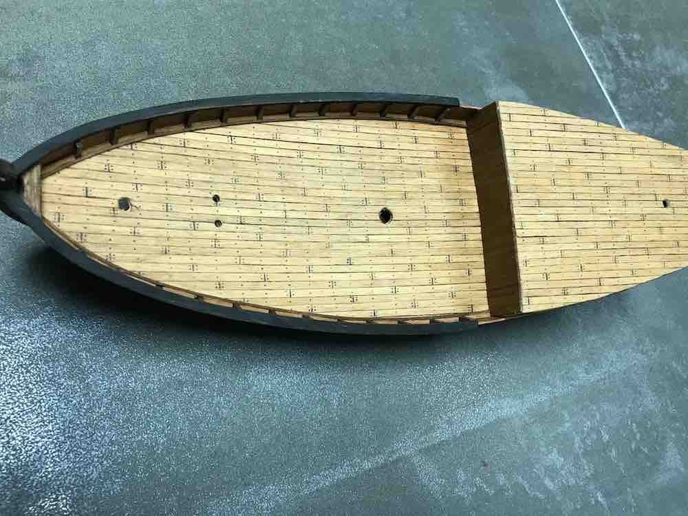

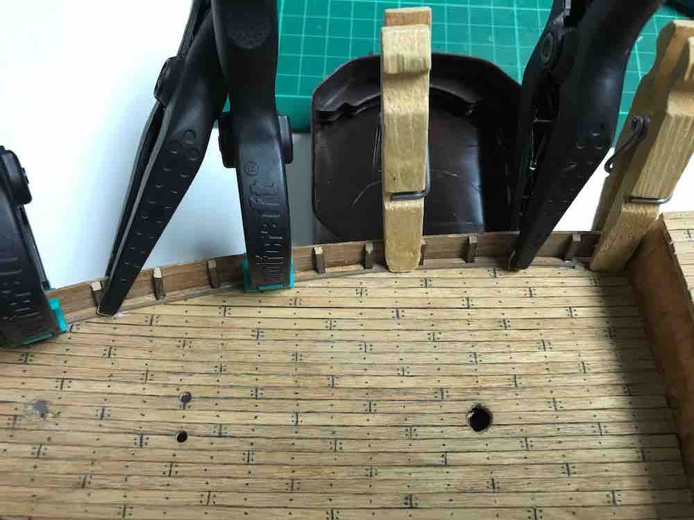

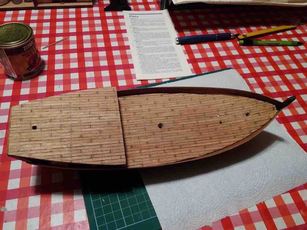

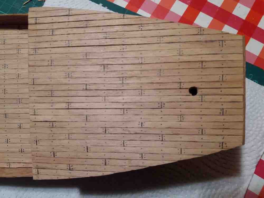

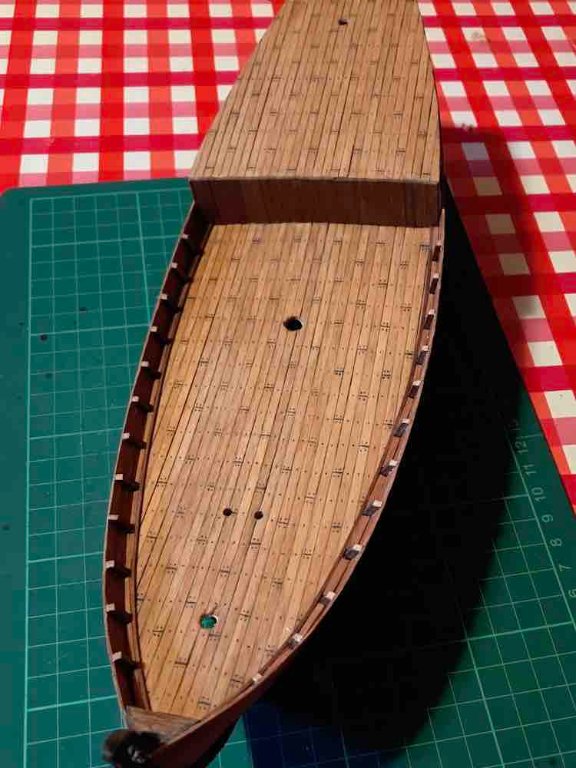

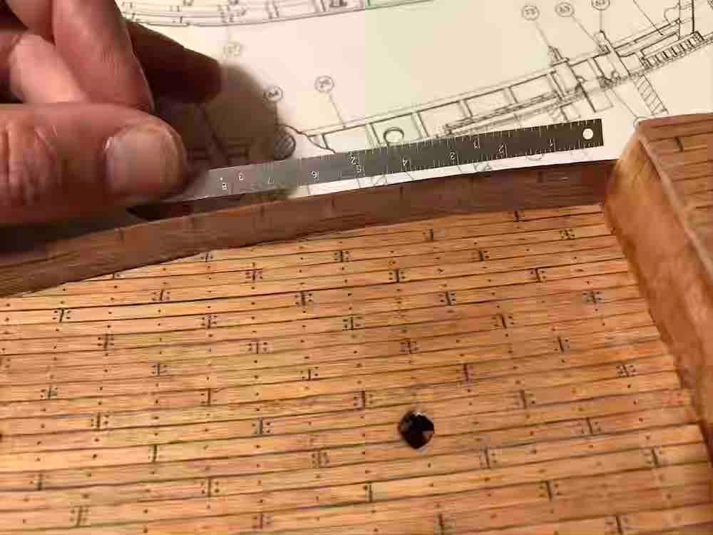

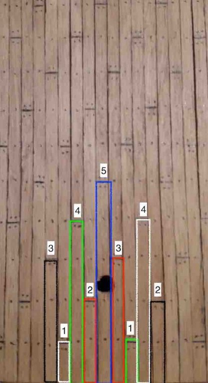

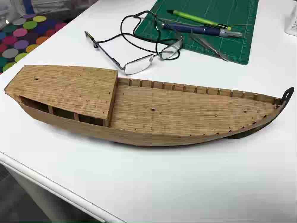

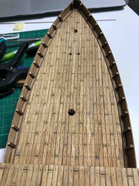

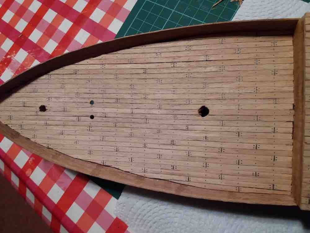

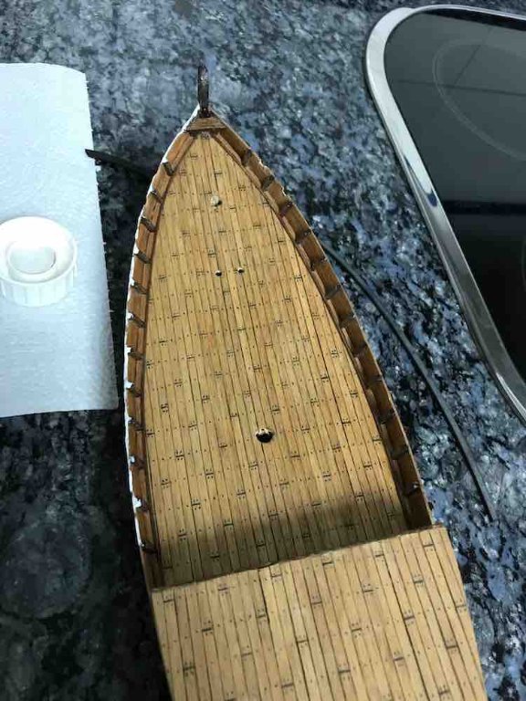

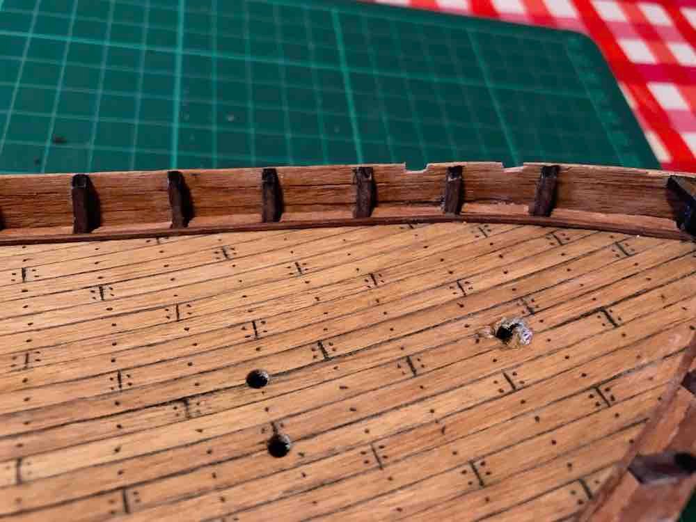

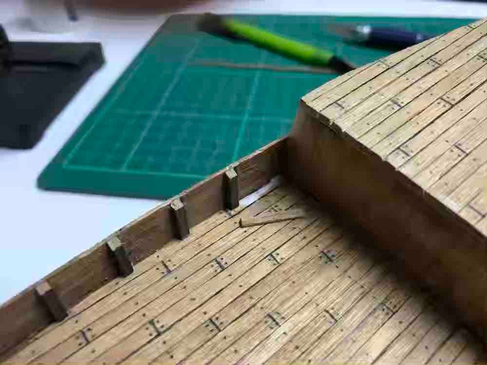

Sigo con la Cubierta. Lo siguiente que voy a hacer es marcar (simular) la tablazón y el claveteado. Para ello sigo un patrón que encontré en Internet y que me gustó, en vez del clásico en el que cada traca va hasta a mitad de las que tiene al lado. Se basa en una central, dividida en 5. Las dos laterales a esta tienen que tener longitudes 3 y 2, en total sumar 5, las dos siguietes 1 y 4, las siguientes, 4 y 1 y finalmente 2 y 3. Ese patrón se repite hasta forrarlo todo. Finalmente doy una mano de barniz tapaporos mate para fijar las marcas de grafito.

Mensaje por Xexi89 »
Buen ritmo lleva esta Pinta. Buen trabajo.

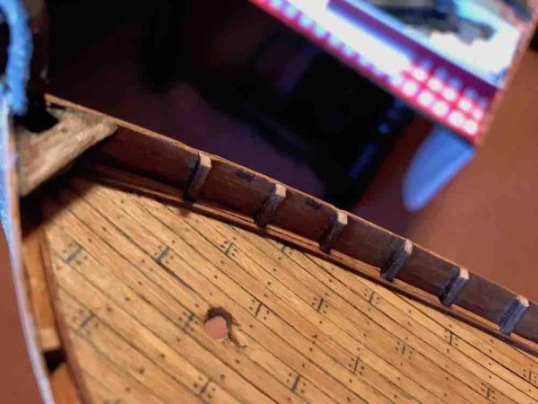

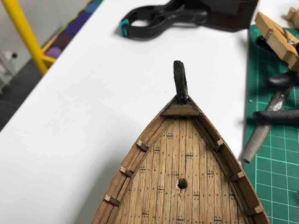

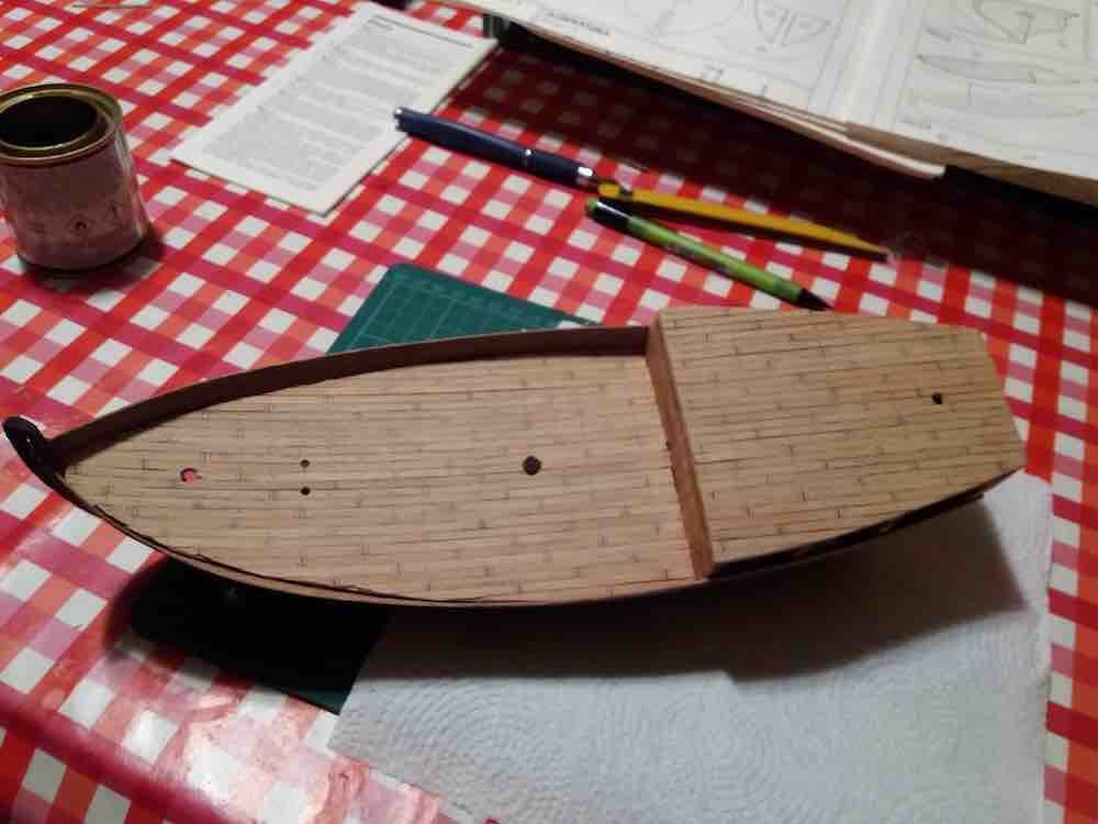

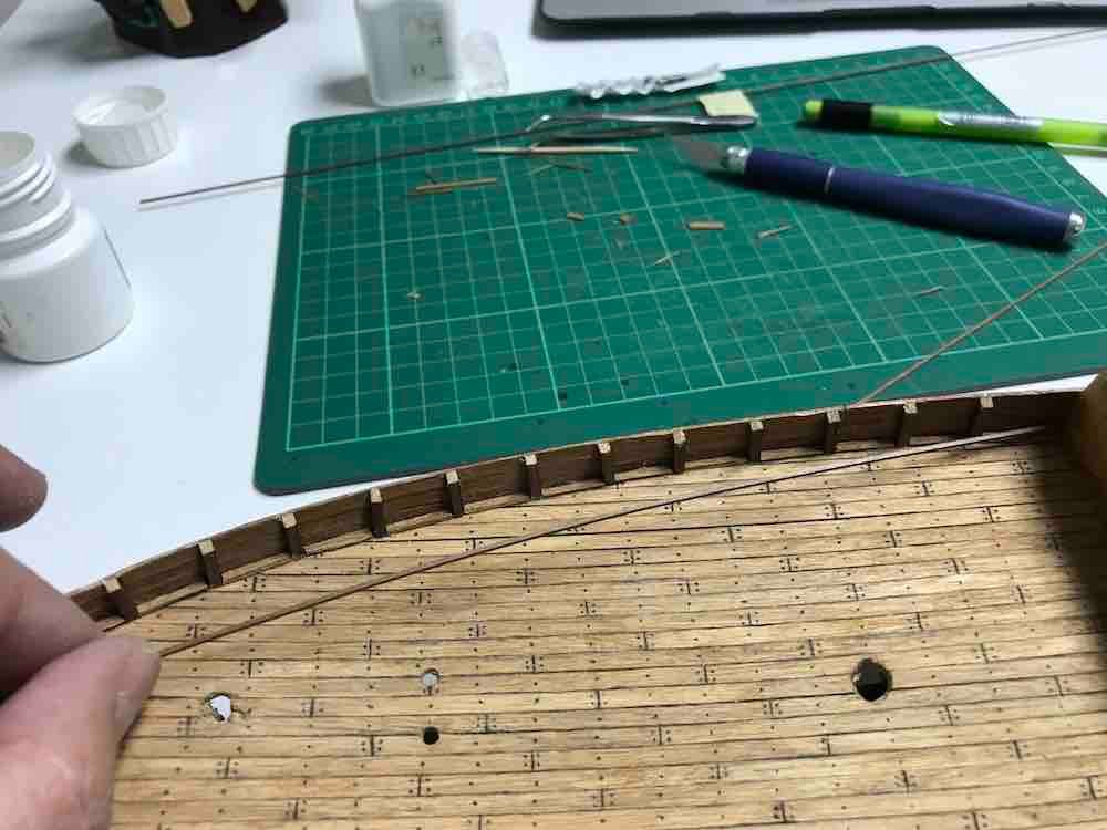

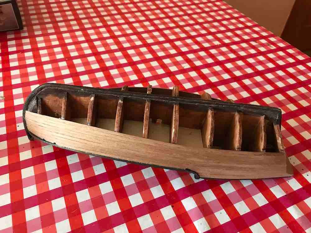

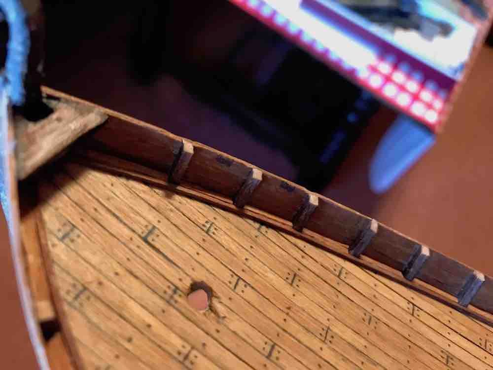

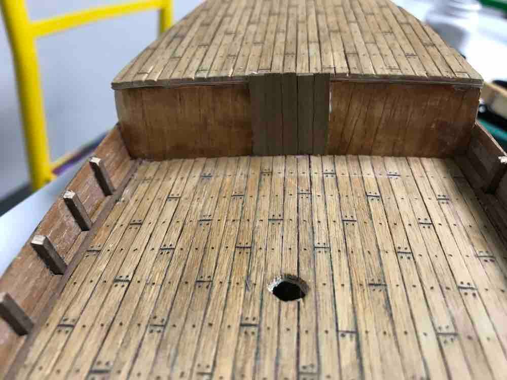

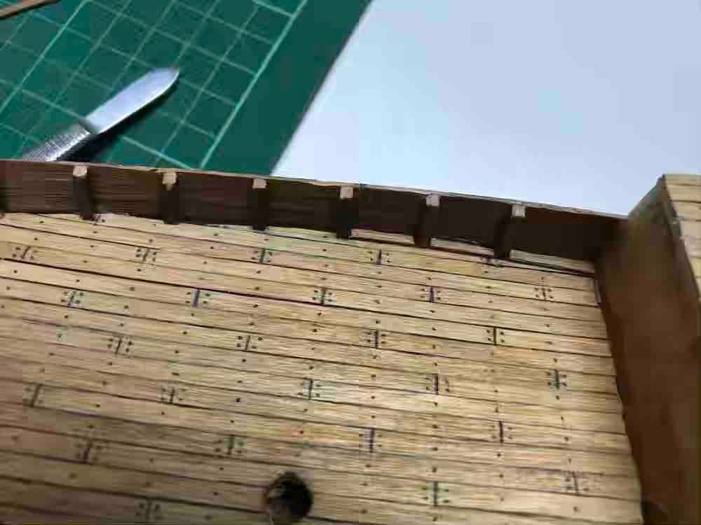

Voy a poner los barraganetes y trancaniles que den cuerpo a la borda, para poder manejar mejor el modelo y terminar de forrar el casco.
manuelsirgo
Mensajes: 841
Ubicación: León
Re: La Pinta
Mensaje por manuelsirgo »
Termino el trancanil.

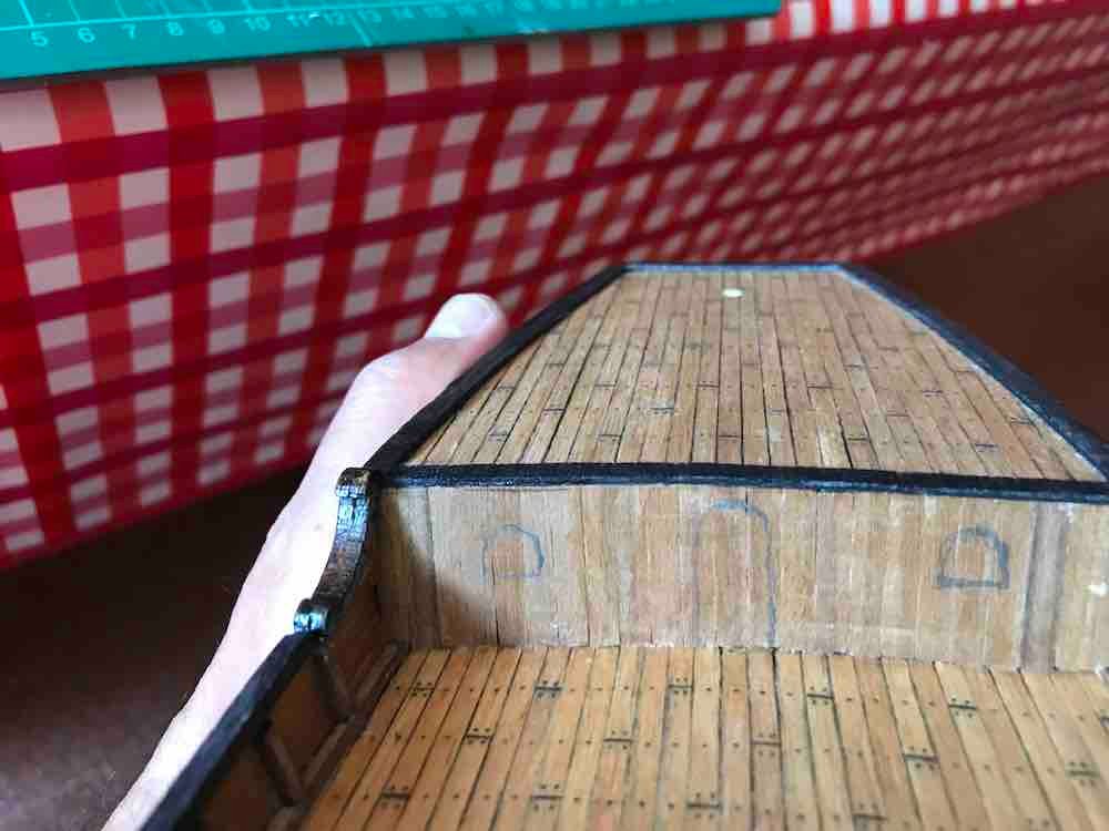

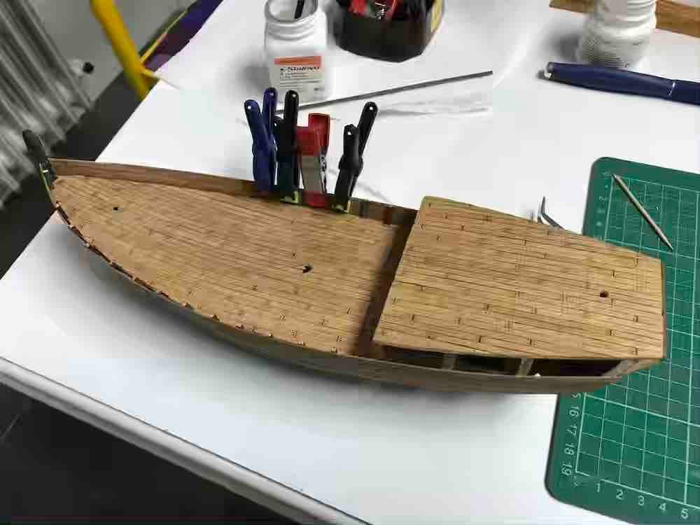

Antes de poner las tapas de regala, voy a poner la buzarda y forraré el mamparo del alcazar.
ANCGO
Mensajes: 732
Ubicación: soria
Re: La Pinta
Mensaje por ANCGO »

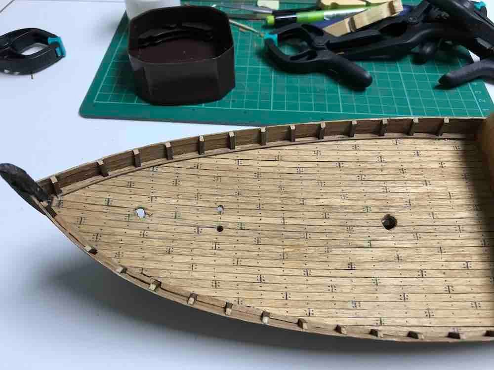

Hola. Para futuras ocasiones creo que el marcado del tablazon debería estar más simétrico y repasa el marcado de los tapines ya que te falta alguno. Un saludo.

manuelsirgo
Mensajes: 841
Ubicación: León
Re: La Pinta
Por el marcado de la tablazón ¿te refieres a patrón? Si es al patrón, te comento que es que me gusta así. Las cubiertas de los barcos, por lo que he leído, no tenían ningún patrón de simetría, era más bien aleatoria la forma de poner las tracas de cubierta (si se llaman así?) El patrón que uso, pese a ser simétrico, no presenta la simetría típica y parece como más al azar, pero por eso me gusta más.
Si te refieres por marcado, a que soy un poco desastre y alguna se me ha ido del lugar donde tenía que estar, ok. Ya no tengo la vista que tenía hace 20 años y lo noto. Lo que pasa es que una vez hecho, me supone a veces (cuando me doy cuenta) mas trabajo deshacerlo y hacerlo bien y además me queda peor.
Lo que no entiendo es lo de los tapines, ¿que son los tapines?
Saludos y gracias por tus consejos.
ANCGO
Mensajes: 732
Ubicación: soria
Re: La Pinta
Mensaje por ANCGO »
Ok lo del marcado si a ti te gusta así, me parece correcto. Lo de los tapines son los puntos de cada tabla. Creo que se dice asi.

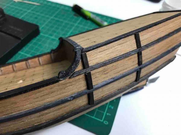

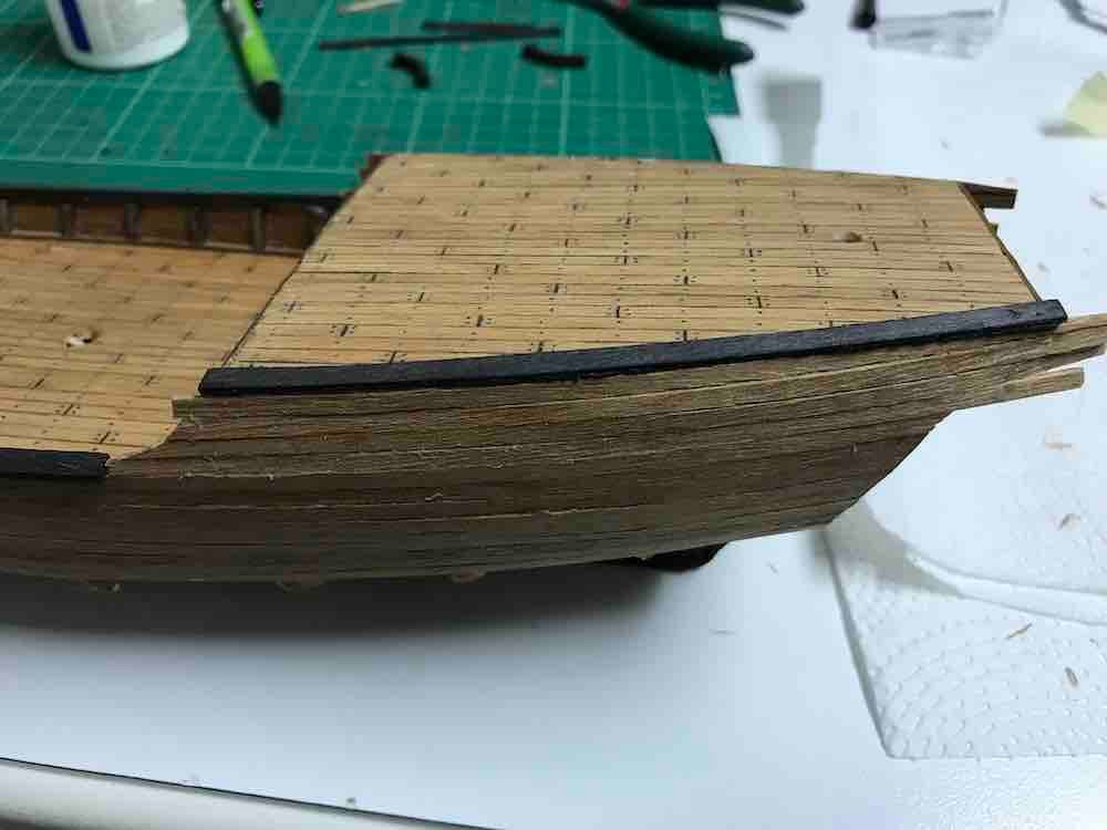

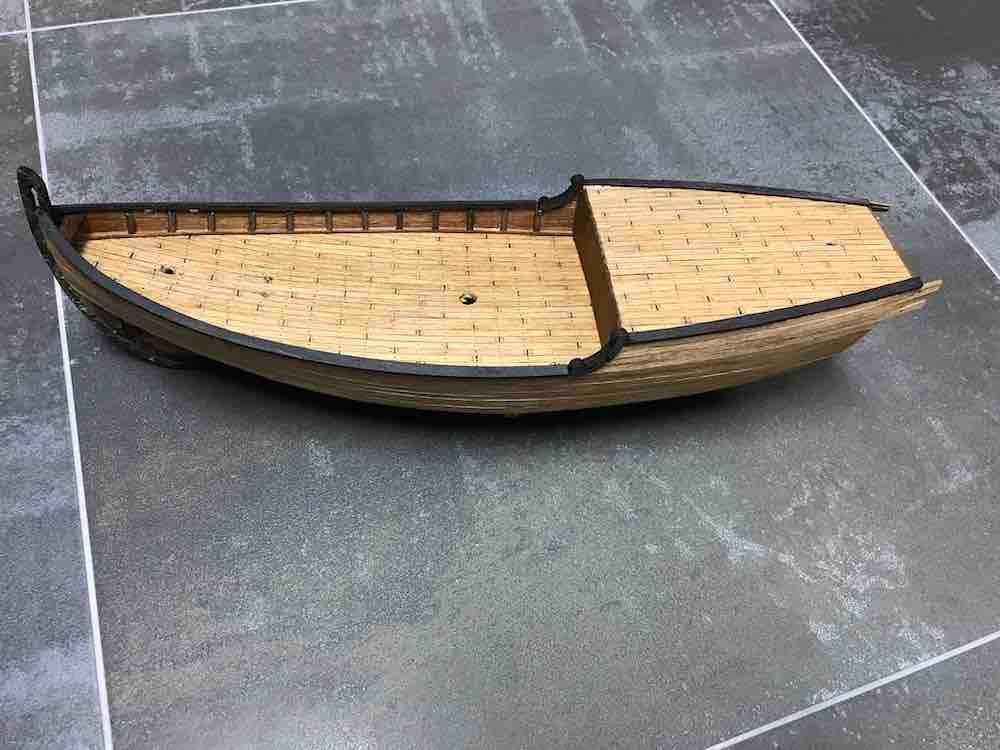

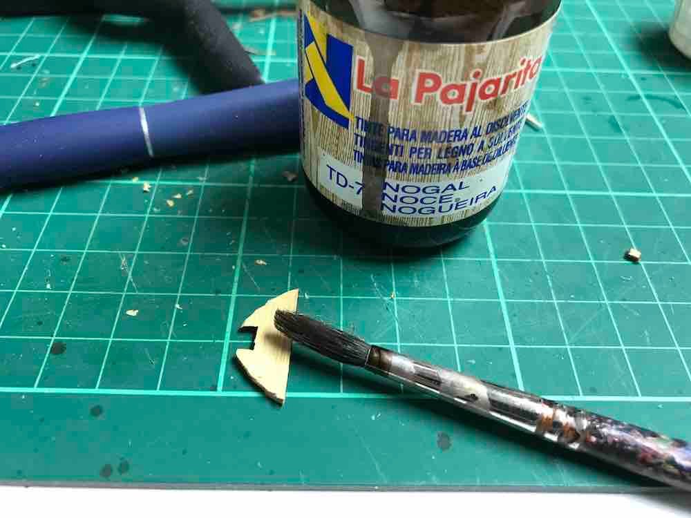

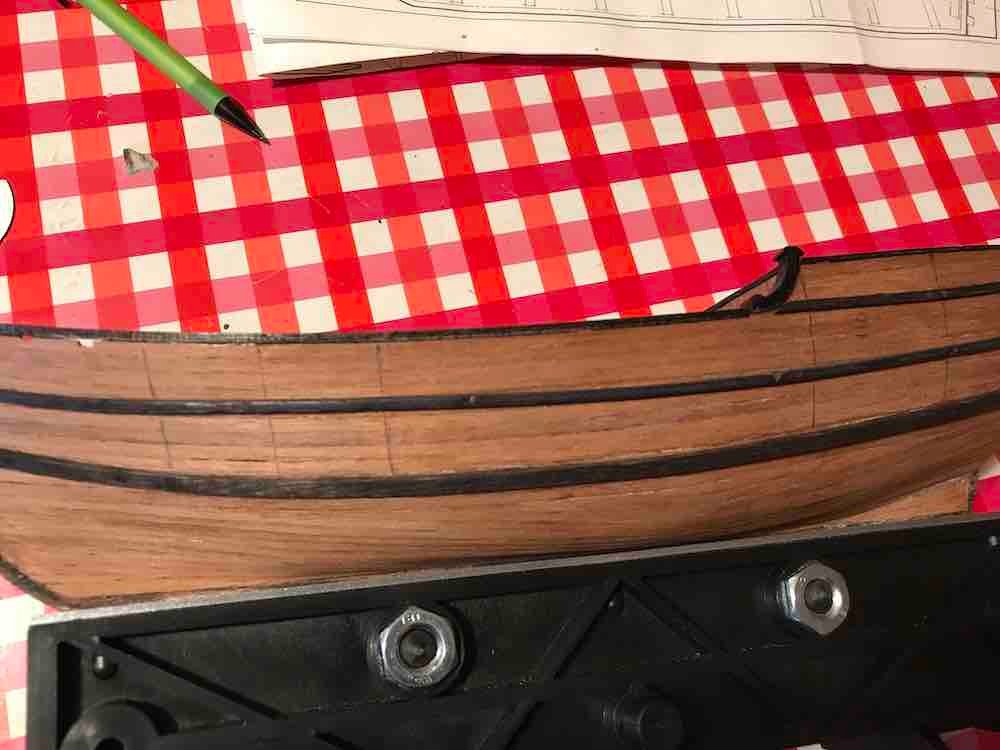

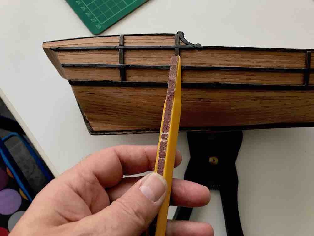

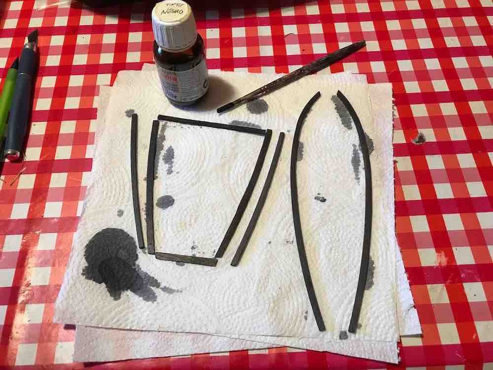

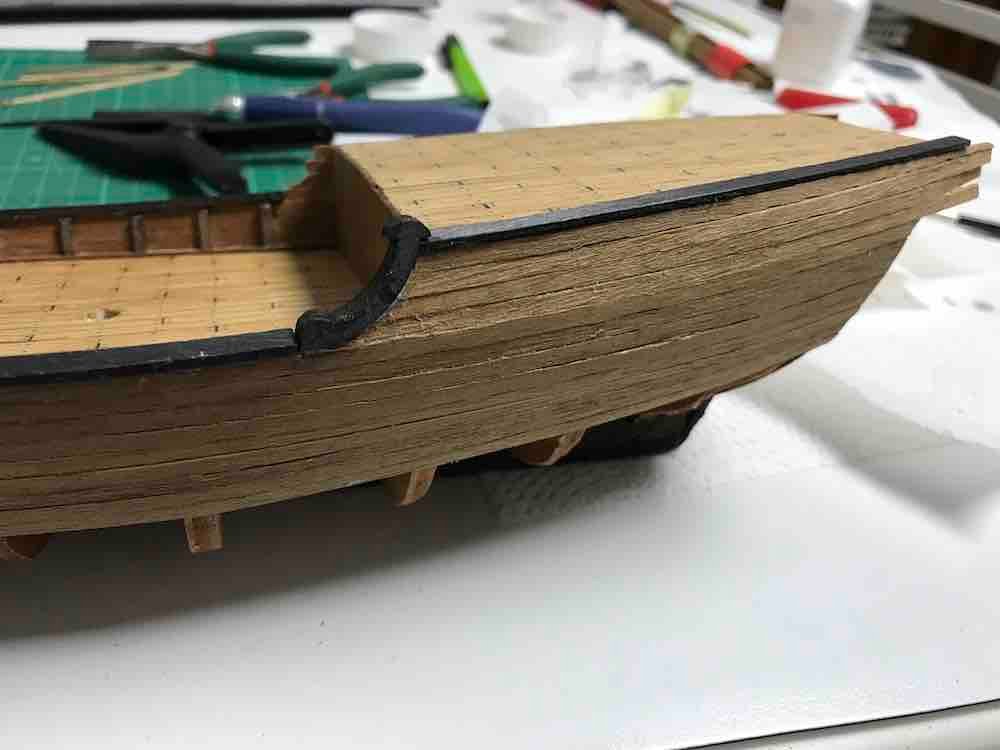

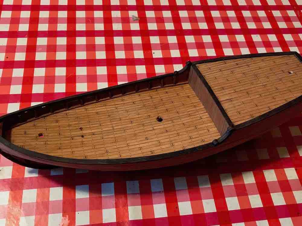

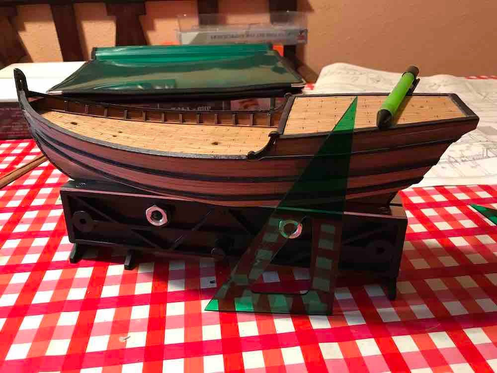

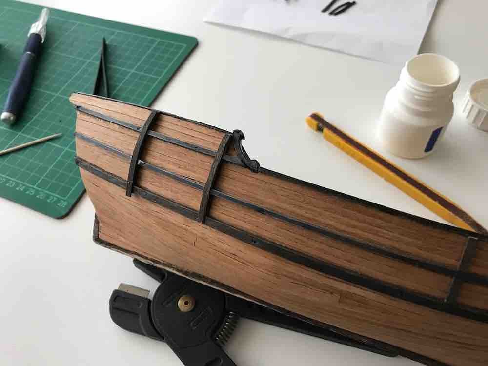

Paso a poner las tapas de regala. He visto algunos modelos con las tapas y los cintones teñidos en negro ébano y me ha gustado. Por eso lo tiño previamente aunque luego de puesto le de algún retoque.
manuelsirgo
Mensajes: 841
Ubicación: León
Re: La Pinta

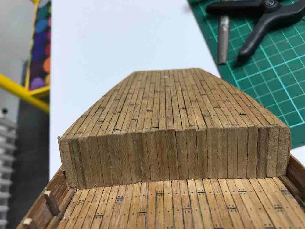

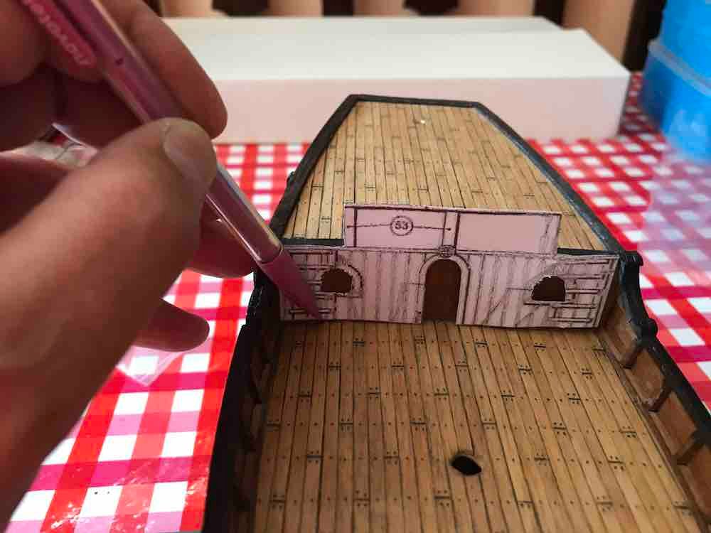

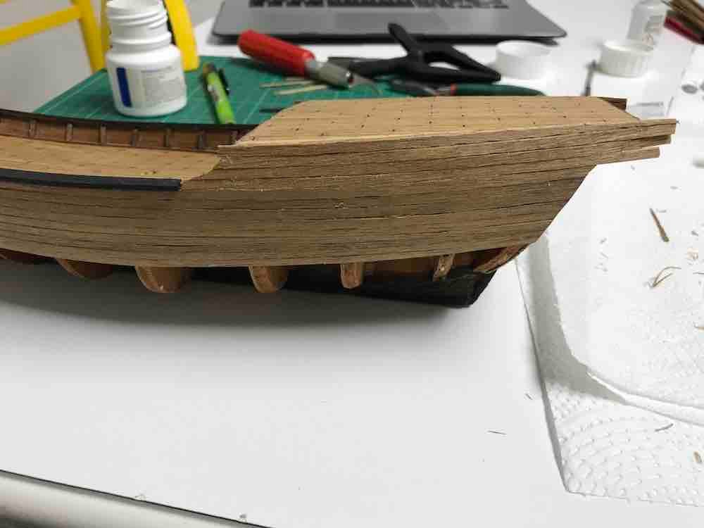

Termino el forrado del alcazar

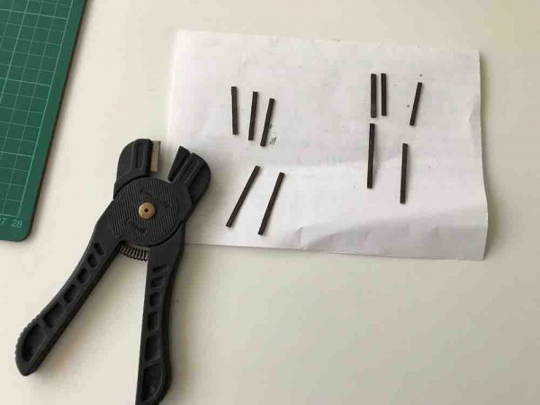

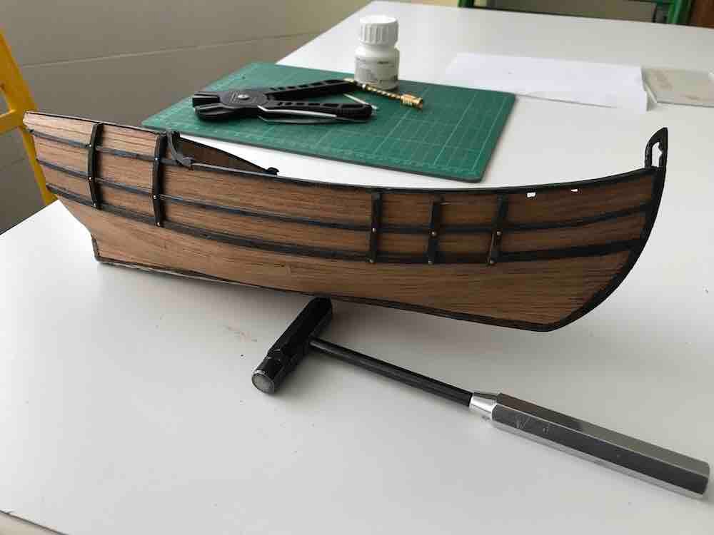

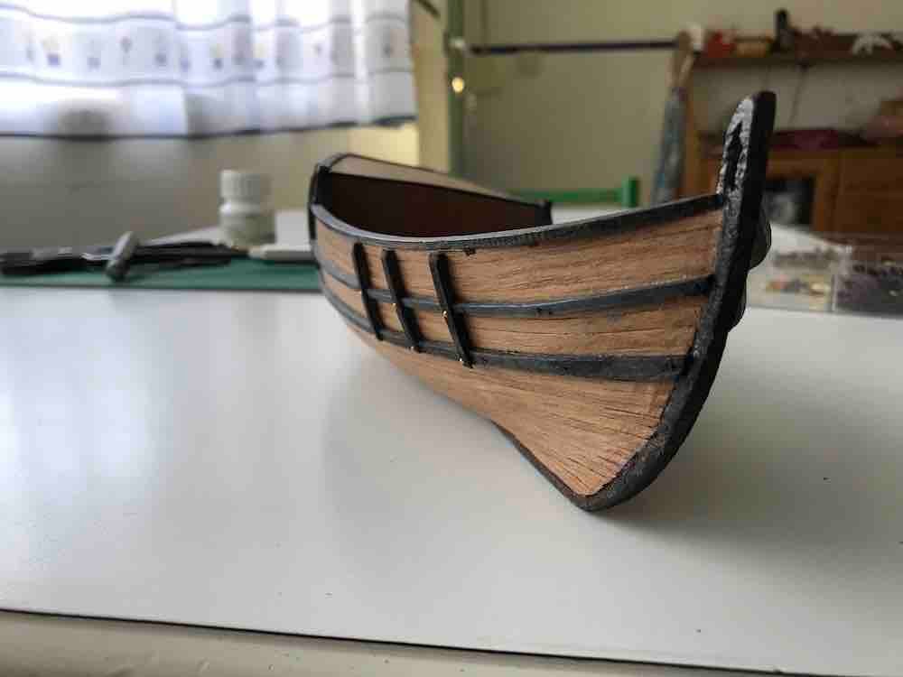

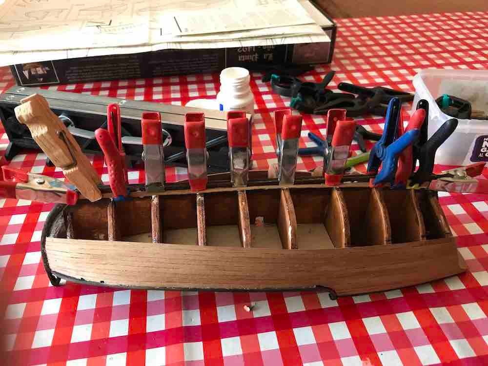

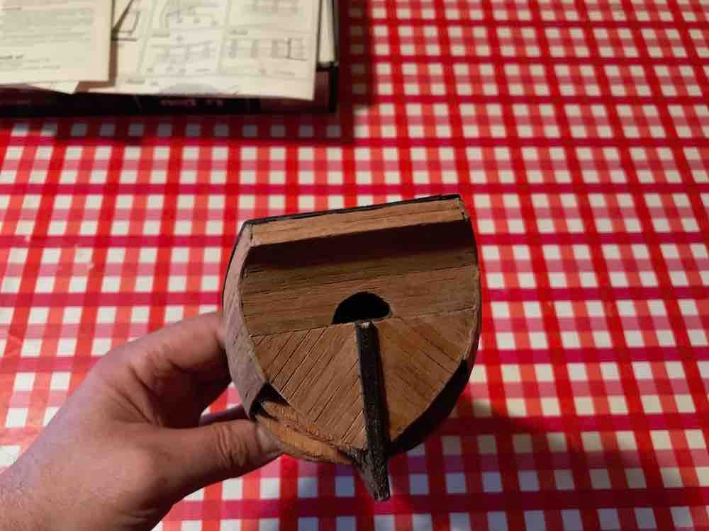

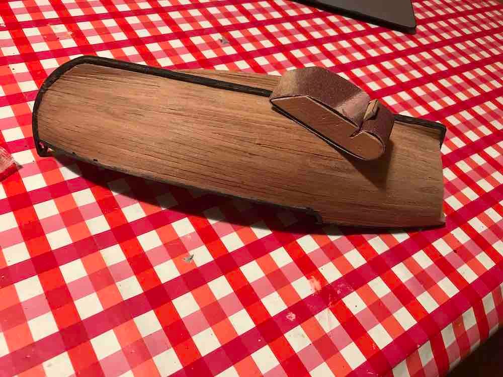

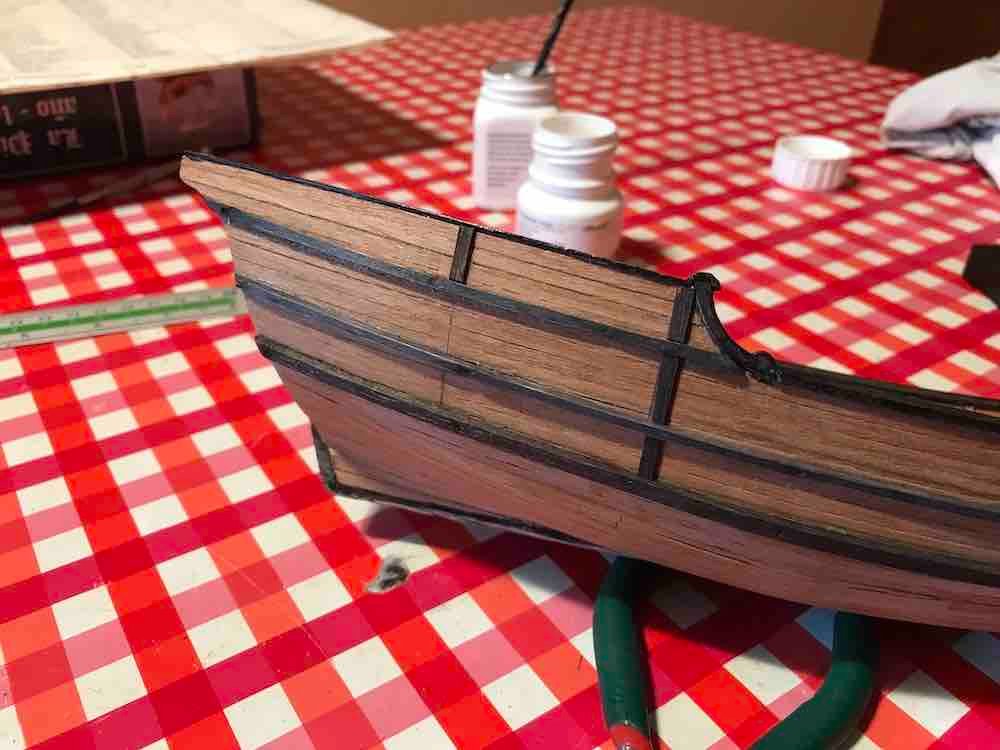

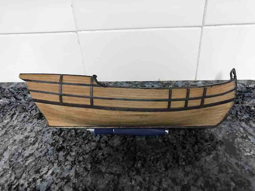

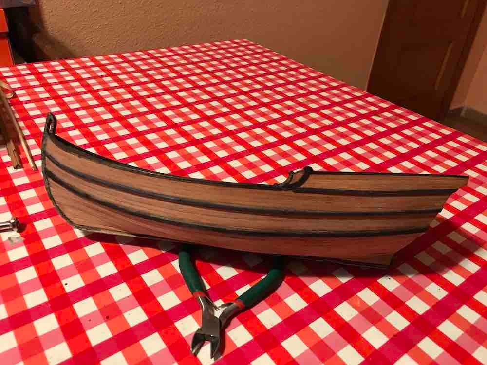

A continuación termino de forrar el casco. Pongo la traca de aparadura y continuo hacia la traca de del Pantoque, poniendo los atunes necesarios y finalmente colocando los cintones, el del pantoque, el de cubierta y el del alcazar que me marcan los planos. En los cintones, primero pongo una fijación de alfileres para que agarre bien la cola y luego los retiro. Los cintones también los tiño previamente de Negro Ebano.

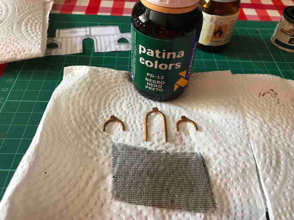

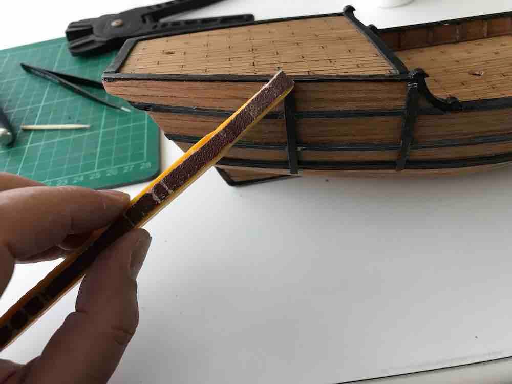

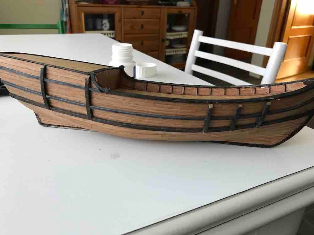

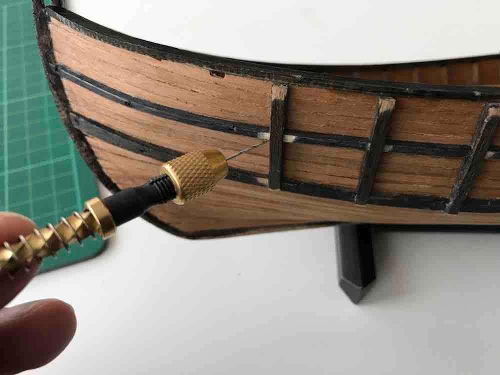

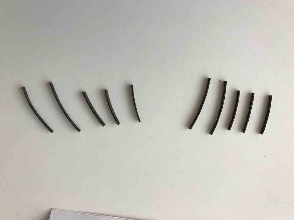

Seguidamente voy a poner las defensas laterales del barco. Según parece servían para dar cierta protección transversal al casco durante las aproximaciones a los muelles. En algún caso he leído que las llaman bularcamas (el buque, Björn Landströn) incluso postareos, pero la primera palabra buscada en Internet no parece que haga referencia a esas defensas (más bien a refuerzos internos de las cuadernas) y la segunda ni siquiera la encuentro (me dice que si quise poner "postales"). En fin, que si alguien me saca de dudas, se lo agradezco.
Primero marco según los planos con lápiz la posición de las citadas, haciéndolas por partes como indican en las instrucciones de montaje del kit en vez de hacerlas de una pieza como las he hecho en otras ocasiones.
manuelsirgo
Mensajes: 841
Ubicación: León
Re: La Pinta

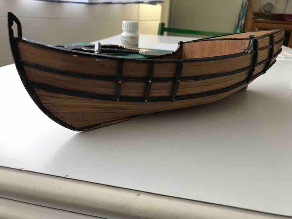

Termino de poner las defensas curvando la última capa.
manuelsirgo
Mensajes: 841
Ubicación: León
Re: La Pinta

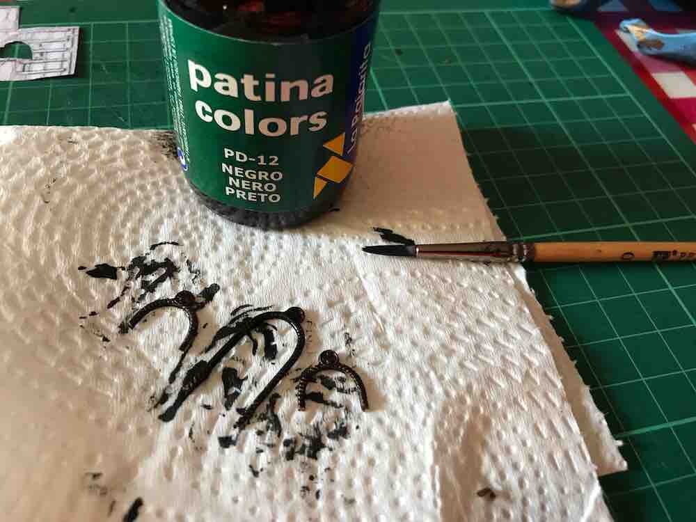

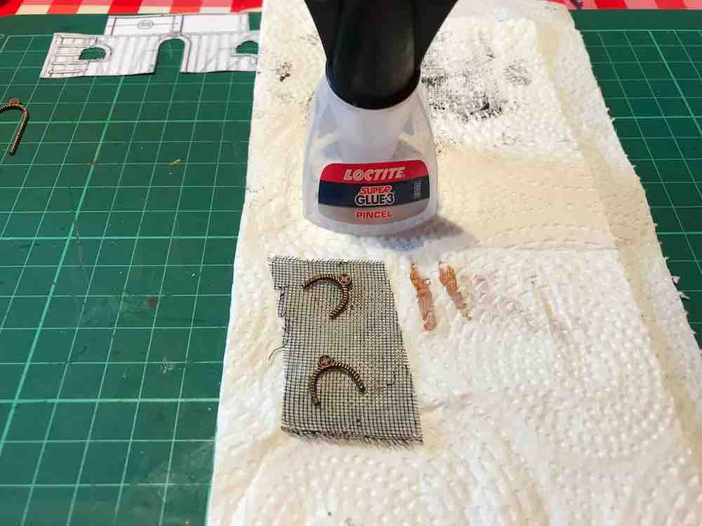

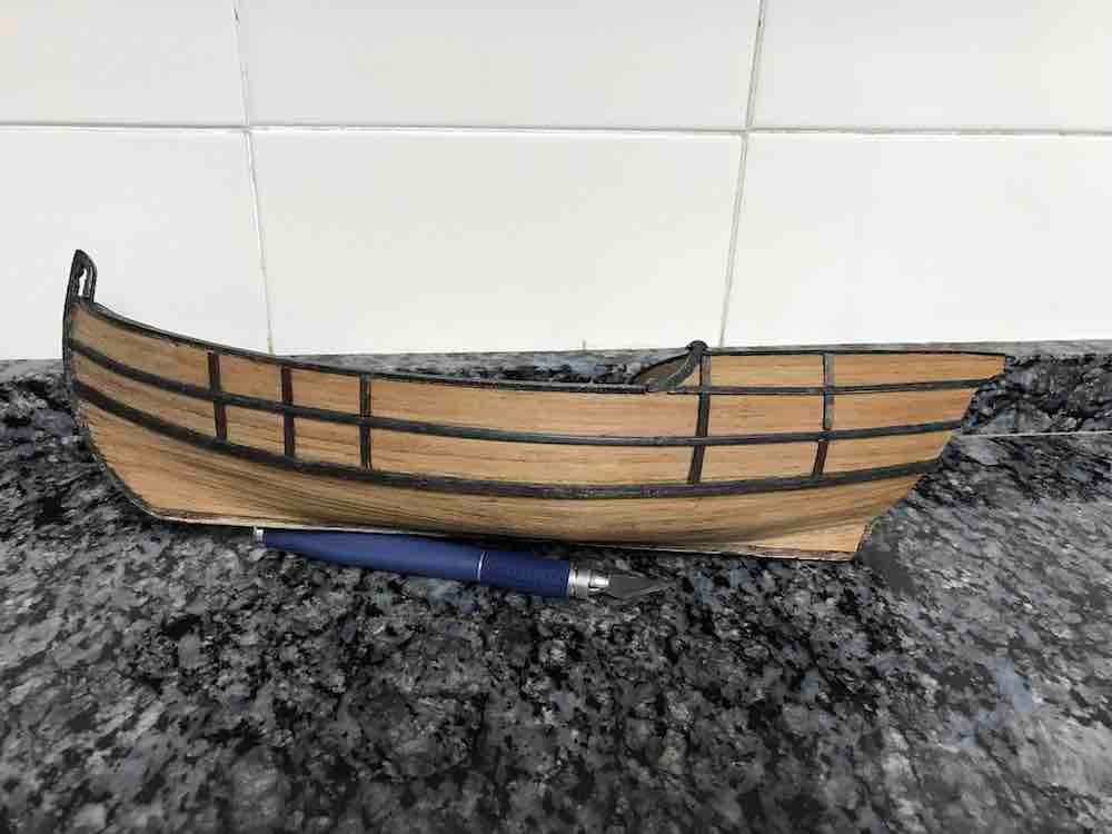

Después de puestas todas las defensas y antes de teñir todo de negro ébano como los cintones, procedo a poner unos clavos dorados en las intersecciones entre los cintones y las defensas. Lo vi en la Santa María de AL y me gustó el efecto.
