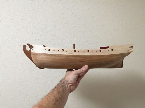

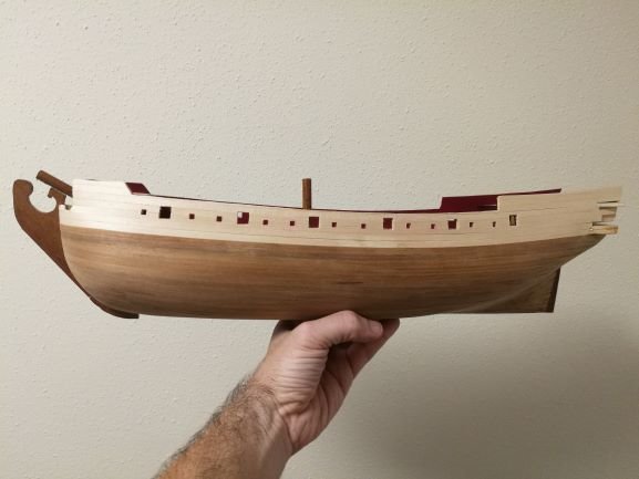

Re: La Candelaria Ocre reforma total.

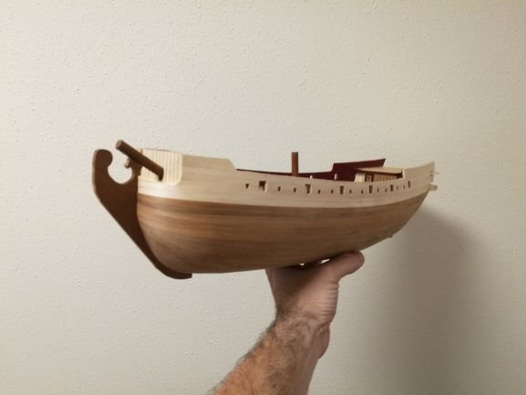

Hola a todos.

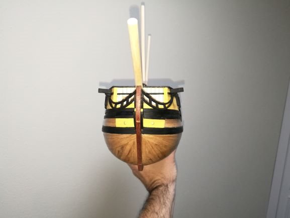

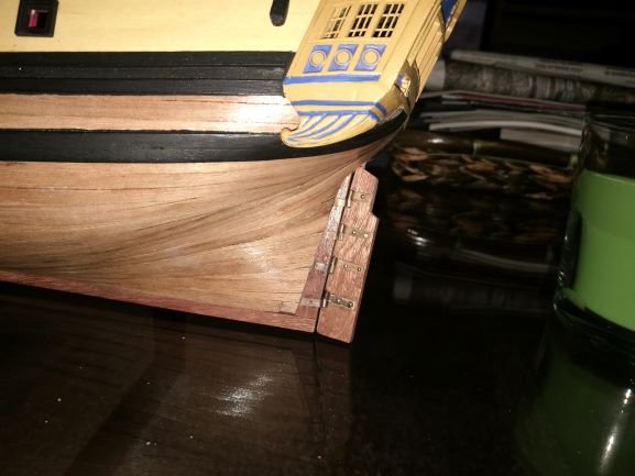

Sigo avanzando. Acabo de terminar de poner el segundo forro. La ver que he tenido algunos problemas derivados de la forma de la proa. pero mas o menos los he salvado. Para tapar faltas he hecho serrín muy fino de la misma madera y lo he depositado en los huecos que quería rellenar, después le he dado barniz acrílico mate. la verdad no queda del todo mal.
También, partiendo de la roda original, que era de contrachapado he sacado la plantilla y recortado de la pieza de la roda en una pieza maciza.
Ahora a lijar y pulir todo el casco.
Continuara.........
Continuara.........

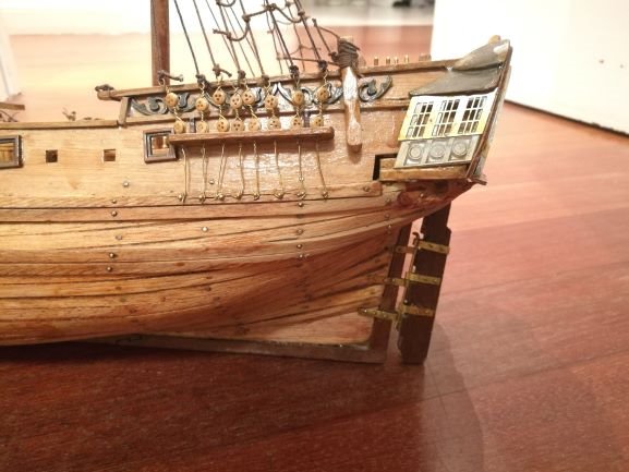

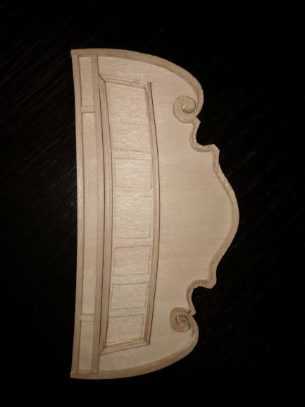

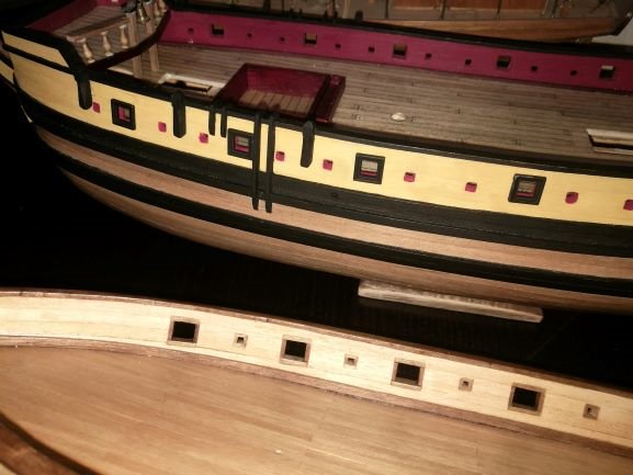

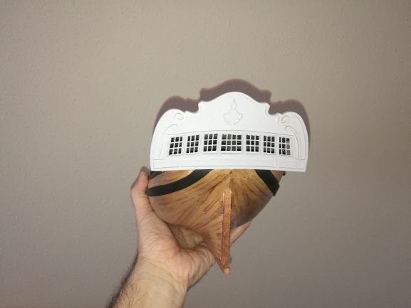

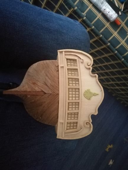

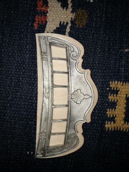

Hola a todos,
Os paso fotos de mis últimos avances. Concretamente me he dedicado al espejo de popa. El que trae la maqueta de metal es mas pequeño que la pieza de madera en la que va pegado, además, a mi entender tiene un fallo garrafal. El fallo consiste en que si ponemos la pieza donde le corresponde la cubierta quedaría a la altura de la mitad de los ventanales. Para solucionarlo lo que he hecho es:
- mantener la base de madera original (le he sacado la plantilla y la he cortado nueva, la anterior estaba en muy mal estado)
- cortar una pieza de marquetería para los bordes del espejo. Me parecía mas fácil que doblar los listones.
- construir las ventanas con listones de 2x2 fresados para hacerles la forma de la moldura.
- cortar el fotograbado que viene ventana a ventana y pegarlas al marco. ( me queda pendiente hacer el hueco del ventanal )
- para el adorno he sacado un molde del de metal de la maqueta y lo he duplicado con putty.
He llegado hasta aqí, ahora queda, dar tapaporos, una impromacion y pintarlo todo.
- diferencias entre pieza de metal y la de madera
- IMG_20190224_122915.jpg (59.03 KiB) Visto 9513 veces
- IMG_20190223_205539.jpg (24.68 KiB) Visto 9513 veces
- IMG_20190226_070308.jpg (50.88 KiB) Visto 9513 veces
- presentada la pieza en popa
- IMG_20190226_080946.jpg (38.45 KiB) Visto 9513 veces

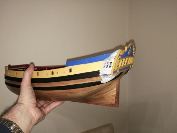

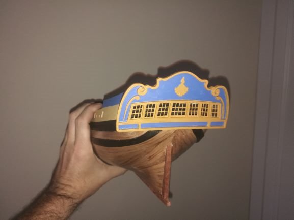

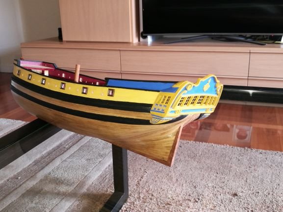

Hola a todos,
nuevas fotos del espejo de popa.
- imprimación
- IMG_20190309_114453.jpg (21.22 KiB) Visto 9451 veces
- primera mano de pintura
- IMG_20190309_182302.jpg (21.73 KiB) Visto 9451 veces

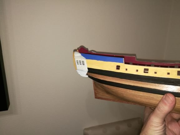

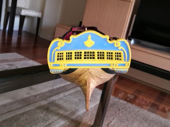

seguimos avanzando .
he colocado los jardines de estribor y babor, uno de ellos se rompió y tuve de sacarle un molde y hacerlo de milliput y doblarlo antes de que se seque.
solo queda recorles faltas y darle pasta para unificar el conjunto y a pintar.
cuelgo fotos
cuelgo fotos
- IMG_20190313_195958.jpg (23.97 KiB) Visto 9173 veces
- IMG_20190313_200003.jpg (24.7 KiB) Visto 9173 veces
- IMG_20190313_200014.jpg (22.85 KiB) Visto 9173 veces
- IMG_20190313_200019.jpg (21.67 KiB) Visto 9173 veces

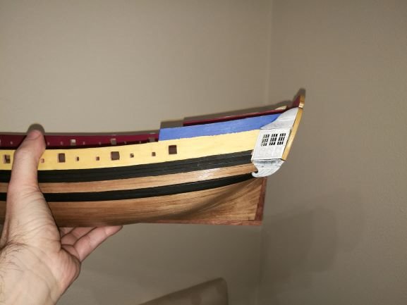

Gracias por los ánimos Goncalva, la verdad que he llegado a una fase de la construcción en la que cuando haces algo, parece yá que avanzas. La popa y los jardines me han supuesto un reto que creo que ha quedado digno. De Occre me gustaría hacer una crítica y es que no se hayan molestado en dar una solución a esa pieza del espejo que es mas pequeña y además está mal diseñada, Si se pone la pieza donde va quedaría la cubierta a mitad de las ventanas.
Por lo demás le he puesto la tapa de regala y la he pintado de negro, En general a toda la tintura le tengo que dar una segunda mano y la remataré con un barniz transparente satinado que proteja la maqueta.
Gracias por la inspiración por las fotos a Ragsinger11. me ha resultado de mucha ayuda.
unas fotos mas.
unas fotos mas.
- IMG_20190318_125231.jpg (28.81 KiB) Visto 8753 veces
- IMG_20190318_133014.jpg (52.52 KiB) Visto 8753 veces
- IMG_20190318_133044.jpg (53.88 KiB) Visto 8753 veces
- IMG_20190318_133102.jpg (41.82 KiB) Visto 8753 veces
- IMG_20190318_133124.jpg (41.55 KiB) Visto 8753 veces

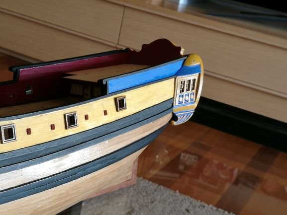

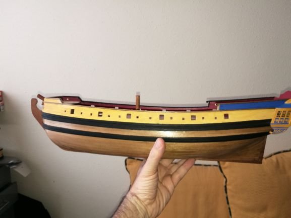

Hola a todos,
Desearos buenas vacaciones de Semana Santa.
Os pongo los avances hasta ahora.
- IMG_20190323_201259.jpg (56.58 KiB) Visto 8265 veces
- IMG_20190402_211823.jpg (36.96 KiB) Visto 8265 veces
- IMG_20190414_211834.jpg (47.81 KiB) Visto 8265 veces
- antes
- IMG_20181221_202934.jpg (49.27 KiB) Visto 8265 veces
- después
- IMG_20190409_222340.jpg (39.06 KiB) Visto 8265 veces

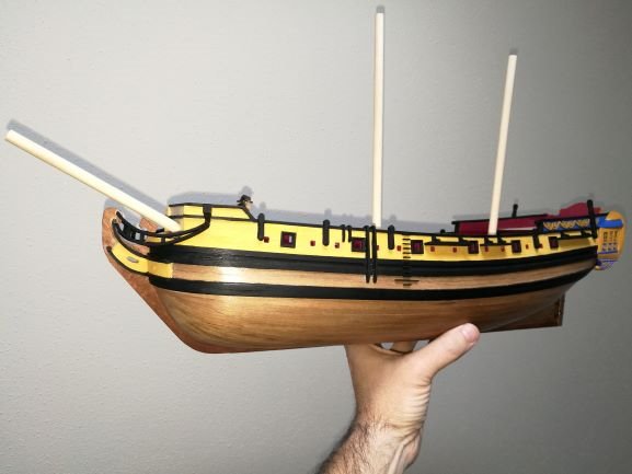

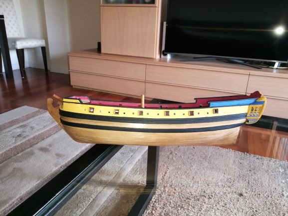

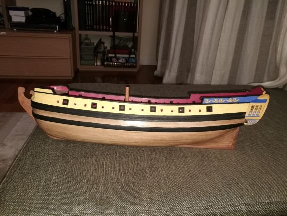

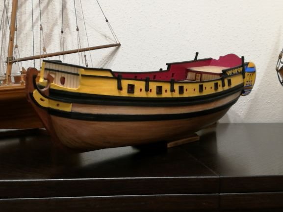

Hola a todos,
os pongo los avances, se podría decir que el casco está acabado. Ahora a vestirlo.
- IMG_20190419_202146.jpg (30.2 KiB) Visto 8169 veces
- IMG_20190419_202153.jpg (19.6 KiB) Visto 8169 veces
- IMG_20190419_202209.jpg (32.65 KiB) Visto 8169 veces
