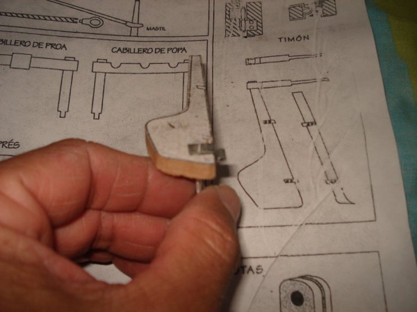

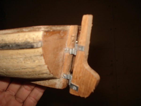

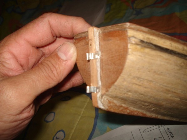

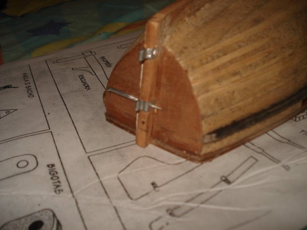

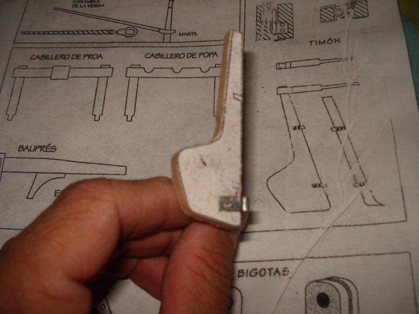

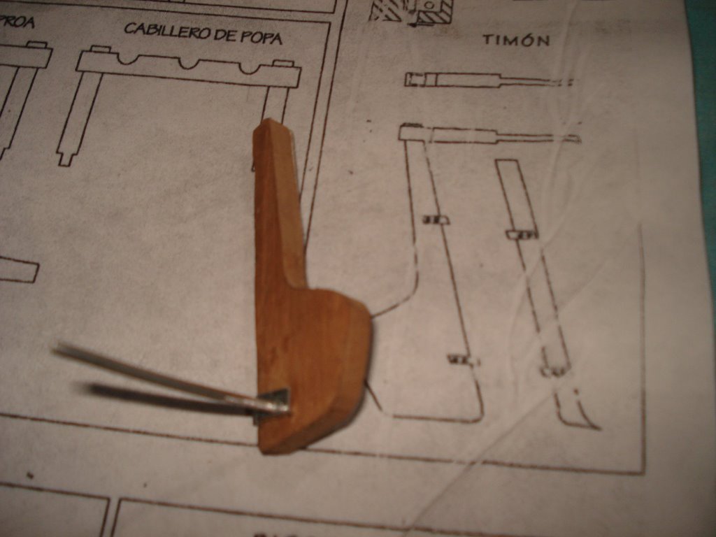

bisagras del timon y colocarlas, aun falta fijar, pero ya estan terminadas
:D

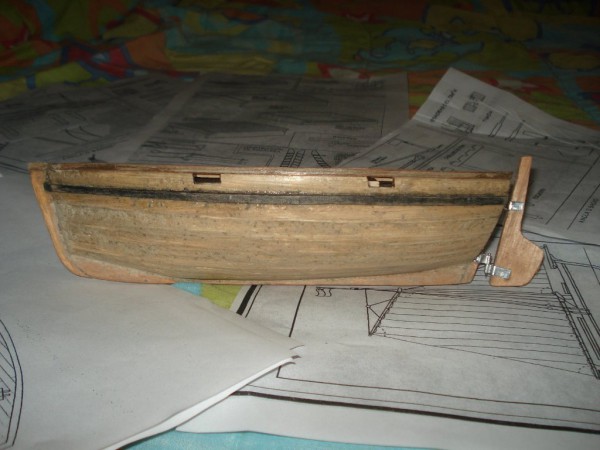

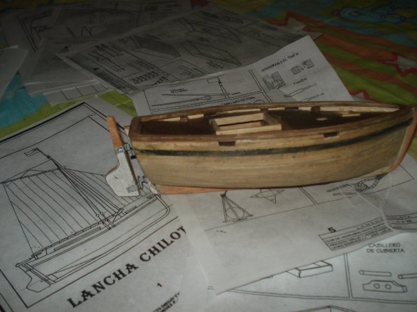

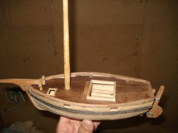

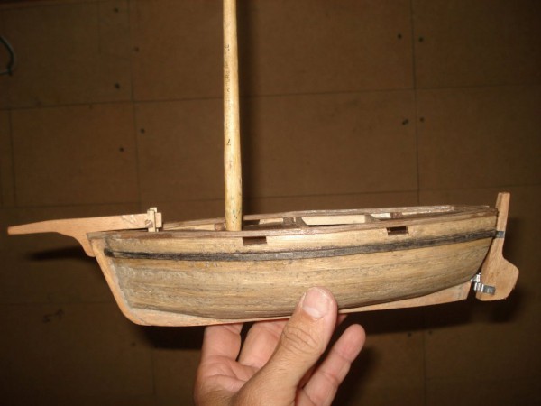

:D :) hasta el momento esta asi la lancha, tratare de reanudar trabajos este fin de semana..

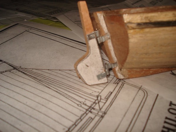

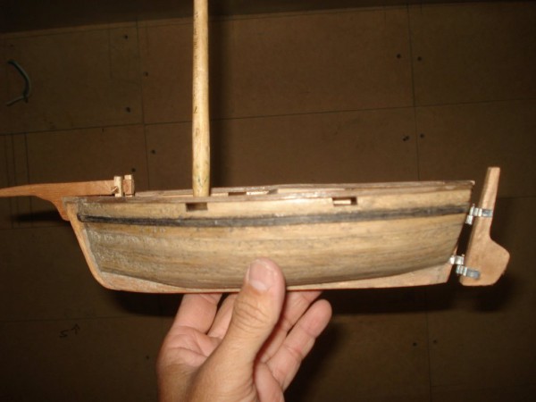

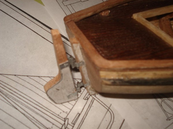

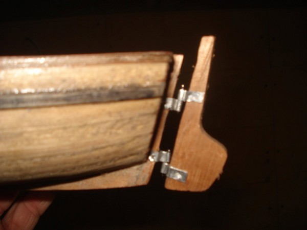

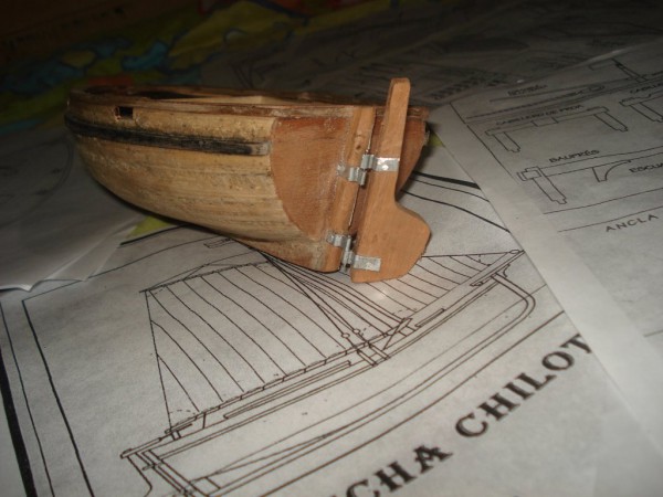

Hola,
Pido perdón si me equivoco, pero ¿no está al revés la bisagra inferior del timón?
Muchas gracias por enseñarnos tu trabajo, con tanto detalle.
Saludos y gracias
Mensajes: 6496
Re: LANCHA CHILOTA

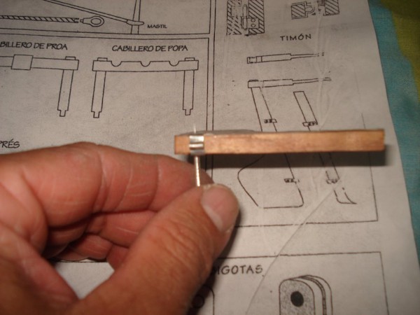

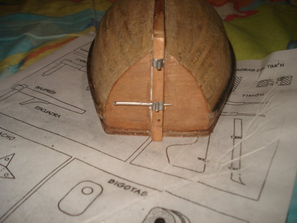

urruti escribió: Vie Jul 20, 2018 8:03 am Hola,
Saludos y gracias
hola, pues déjame revisar bien, la verdad no te puedo decir porque dudo, la parte de la bisagra que va pegada al codaste parte abajo, iria entonces encima , no como la tengo entonces, seria cuestión de cambiarla, vamos haber quien nos saca de duda je je je, gracias por tu observación, pues no me fije mucho al colocarla, lo que si me he fijado es que el timon queda muy separado del codaste, pensé rellenar el timon, para acortar la distancia o se ve bien asi?...
saludos....
urruti
Mensajes: 390
Ubicación: Bilbao
Re: LANCHA CHILOTA
Mensaje por urruti »
Buenas,

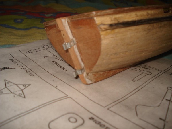

Siempre que me he fijado en otros modelos he visto que la parte de la bisagra que va al timón queda por encima de la que va al codaste. En el plano que asoma por una esquina de tu foto 13.jpg también se ve así. Creo, con mis reservas habituales, que es la forma correcta. Desde luego, la bisagra superior y la inferior deben de ir en el mismo orden.
Ahora que lo dices, sí que se ve mucha separación codaste-timón. Como comentas, intentaría reducirla en lo posible.
Saludos, y de nuevo te agradezco el paso a paso.
Mensajes: 6496
Re: LANCHA CHILOTA
urruti escribió: Lun Jul 23, 2018 8:09 am Buenas,
je je je si en efecto el plano esta como decis, aprovechare que voy a rehacer las bisagras para recortar el espacio y cambiar las bisagras como van, creo que el fin de semana arreglo el astillero, pues si alguien ha visto los programas de "acumuladores compulsivos", imaginen que ellos no tienen tanto desorden y hacinamiento como yo en mi taller, y eso me tiene enfermo el corazón, es como un viejo marinero le digan que no puede volver mas a la mar.... ya pondré adelantos del timon y lancha, gracias Urruti, por indicarme el error..
:P
