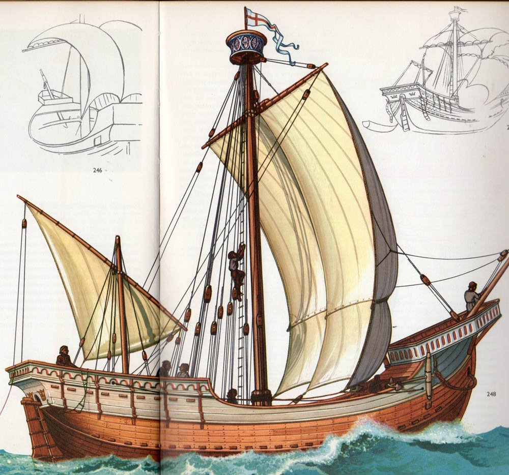

Hola. Escribe Vallarino en el Arte de aparejar y maniobras.. " los flechastes se cosen a un pie o pie y medio de distancia cada uno" así que tienes donde elegir.
Ojo que si estás haciendo carabelas los palos que llevan solo velas latinas no llevan, llevan una escala de gato.
Aunque no es dogma de fe puedes consultar el libro de Xavier Pastor sobre las naves de Colón.

Buenos días. Si, flechastes sólo llevaba la S. María.Leopoldofran escribió: Mar Feb 09, 2021 10:50 am Hola. Escribe Vallarino en el Arte de aparejar y maniobras.. " los flechastes se cosen a un pie o pie y medio de distancia cada uno" así que tienes donde elegir.
En los planos no aparece ningún tipo de escala para las carabelas. ¿Cómo es una escala de gato?

Hola. Una escala de gato estáformada por dos csbos paralelos que engazan travesaños de madera. Es estrecha, unos 40 cm. Y va firme a la parte superior de la arboladura y a la cubierta, y fuertemente tensada.

Hola de nuevo. No he encontrado el libro que citas.Leopoldofran escribió: Mié Feb 10, 2021 11:43 am Hola. Una escala de gato estáformada por dos csbos paralelos que engazan travesaños de madera. Es estrecha, unos 40 cm. Y va firme a la parte superior de la arboladura y a la cubierta, y fuertemente tensada.
Cuando dices anclados a la cubierta ¿En qué parte de la cubierta? Junto al palo (osea, verticales) junto a las amuradas (inclinadas)
Según planos de Amati, la carabela con vela cuadra, lleva tres obenques, los cuales no tienen flechastes. (Según planos, repito)
En el caso de las latinas, ¿sabes como irían las escalas de gato que mencionas?

Para que funcione bien la escala debe ser vertical o casi vertical, aunque hay grabados antiguis con escalas de gato inclinadas.
La escala se anclaría a pié de palo , no necesariamente en el eje porque podría estorbar a la maniobra de la driza.
Yo la anclaría un poco a popa del través y un poco separada del palo, unos 30 cm. hacia un costado .
Aunque no se sabe si la Niña llevaría cuando estaba aparejada de latina pues a la cesta se puede subir trepando por la entena.
Cuando le cambiaron el aparejo a redondo sí es más probable que le pusieran una escala de gato porque los obenques latinos no admiten flechastes en la parte baja que está ocupada por aparejos.
En cuanto a la Pinta, tanto Martínez Hidalgo, como Landstrom y Xavier Pastor sí le ponen flechastes INCLINADOS en el palo mayor.
Pongo un escaneado de "El Buque" de Landström, con su interpretación del cuadro de Gentile da Fabriano"

Leopoldofran escribió: Lun Feb 15, 2021 10:38 am Pongo un escaneado de "El Buque" de Landström, con su interpretación del cuadro de Gentile da Fabriano"
Muchas gracias.
