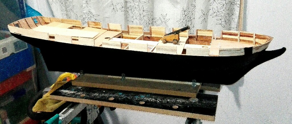

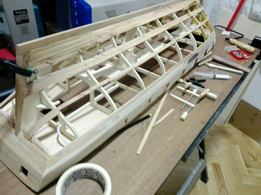

Voy a continuar con el montaje de mi Mery.
He terminado de forrar el casco, mas laborioso q dificil, debido a que he intentado no dejar junta abierta, y la forma de la proa y esos cintones de 5mm de espesor lo ponen dificil al curvado.
Para el plano del kit tengo que modificar y agregar mas relleno en la proa.
Despues de forrado he aplicado un top coat en el interior, para sellar x dentro.
Posteriormente he pintado el casco, para luego lijar a cero otra vez, la idea es que la pintura tambien ayude a sellar, una especie de calafateado.
Ahora toca lijar, pintar, selladora nitrocelulosica, lijar, y 5 manos de barniz poliurerano..
Luego al estanque a probar el lastre.
Estaba pensando en forrar la obra viva en cobre, pero creo que pintada en blanco sera suficiente...

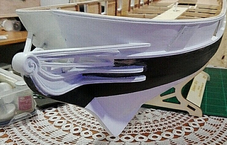

No creo que dispare.....hasta estoy dudando de hacerlo girar,

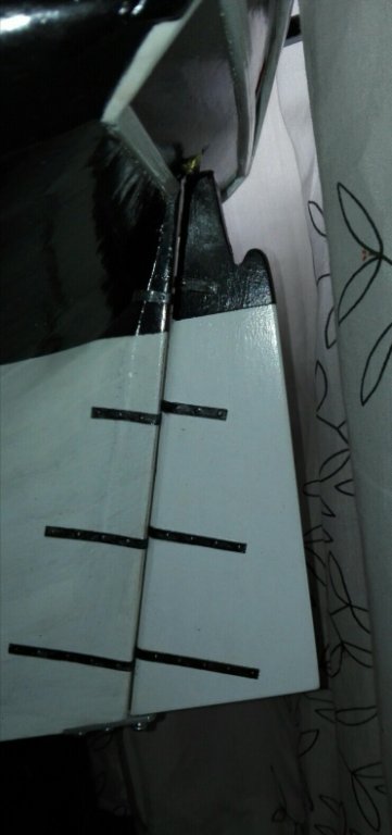

Ahora estoy empezando a pintar, mano a mano con pincel, pintura diluida.
Sin embargo la linea de flotacion no me sale muy definida...habra que retocar...(si alguien conoce algun truquillo soy todo ojos)
- Mensajes: 6029
Re: Schooner Mery (RC 1:25)
Hola Kalium. Yo lo que hago es pintar primero el color más claro y dejo secar bien para que la pintura endurezca, una semana o así., luego encinto con cinta Tamiya y pinto sobre la zona que va en negro y sobre la cinta con el color claro otra vez con objeto de que se selle la junta entre la cinta y la pintura.
Espero a que seque bien y pinto con la oscura, en cuanto endurece quito la cinta, si veo que no sale limpio vuelvo a esperar un día y quito la cinta calentando ligeramente con el secador.
Me parece que ya no es tiempo pero creo que queda mejor si el plano de separación en vez de un plano es una curva que levanta más a proa y a popa.

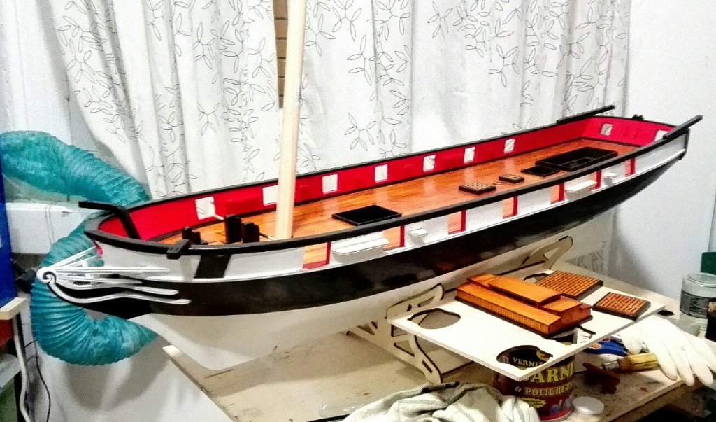

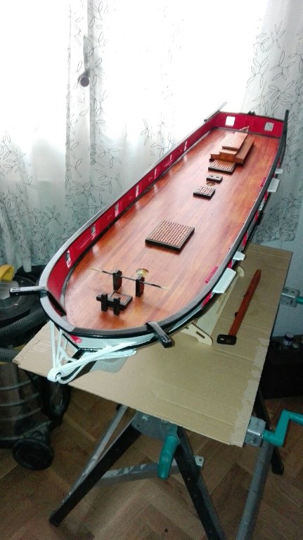

A la fecha tengo la goleta como se ve en la foto.
Cubierta pintada con una capa de poliuretano
Casco pendiente de pintura de retoques.
Ahora a por detalles
Peso total 8,5 kg. El lastre va interior, en teoria no deberia escorar...queda el calculo del area velar que sera reducida respecto al real para evitar escoramientos.

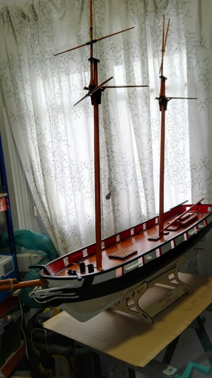

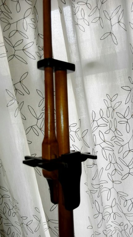

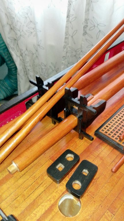

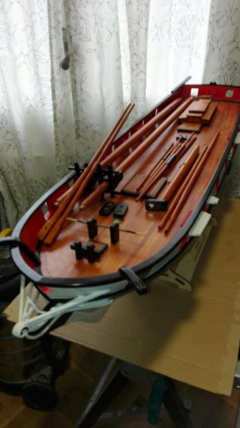

Por fin...
Mery sale de la fase de pintado.
Mastiles, vergas y baupres terminados.
Siguiente fase.... stays obenques y jarcia movil.
Ya muy poco para la botadura..
