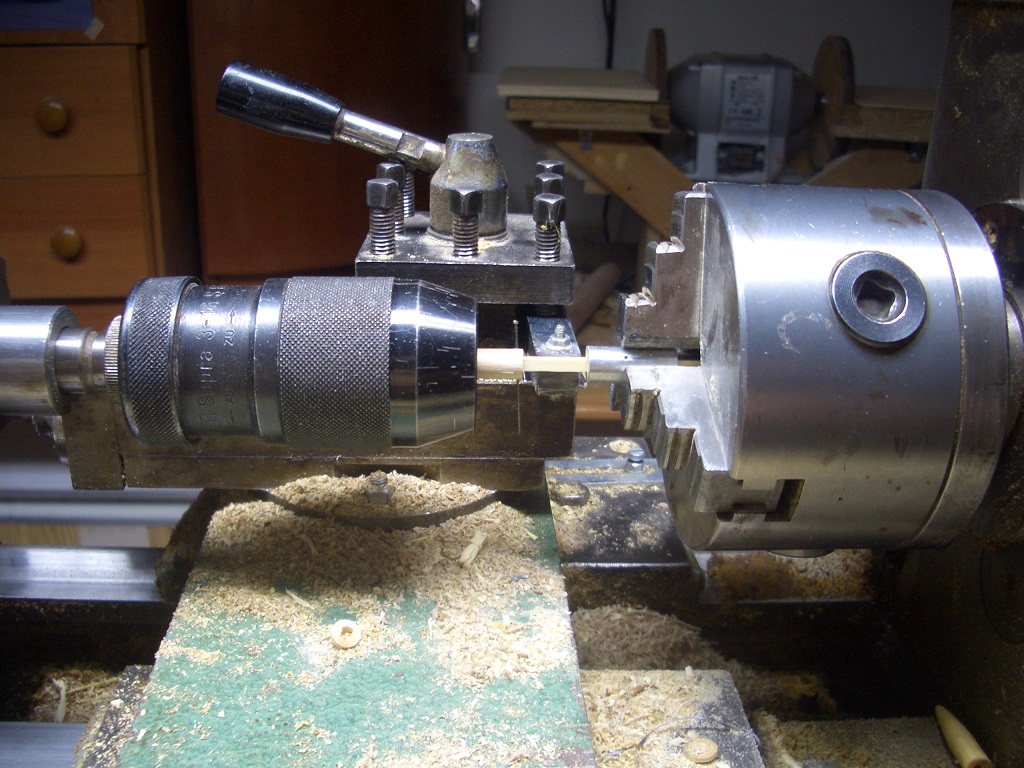

Para que no se rompa el cuadradillo, las balaustras se tienen que tornear muy cerca del plato prensor, y cuando se haya torneado la balaustra avanzar a la siguiente, y calcular la basa de una, con capitel de la siguiente, y esto será un espacio y de esta forma se pueden tornear según la capacidad que exista entre puntos del torno.
La pieza giratoria que va en el mandril es la que va sujeta con un alfiler para que cada ves que se tornee una balaustra...
Para poder tornear la balaustra se tiene que poner muy cerca del plato prensor.

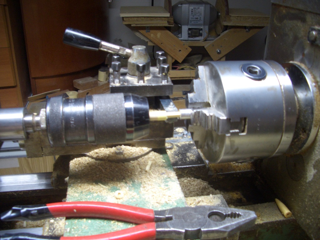

Esta es la forma que he pensado para que todos los capiteles salgan bien.
Para repasar todos los capiteles.

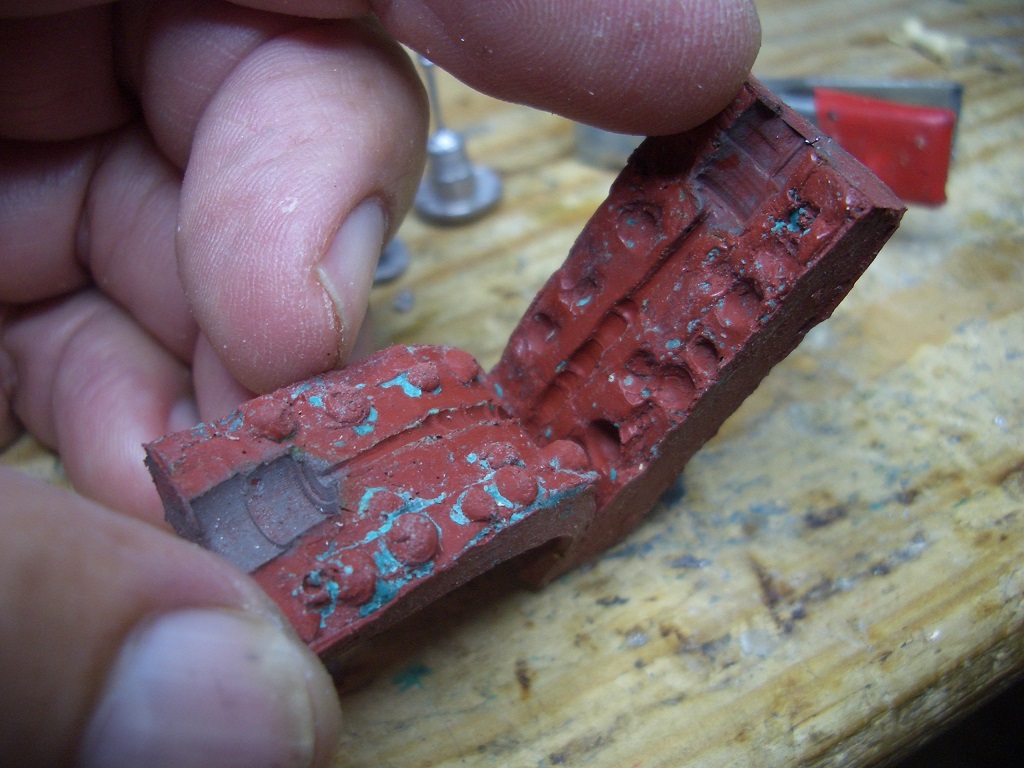

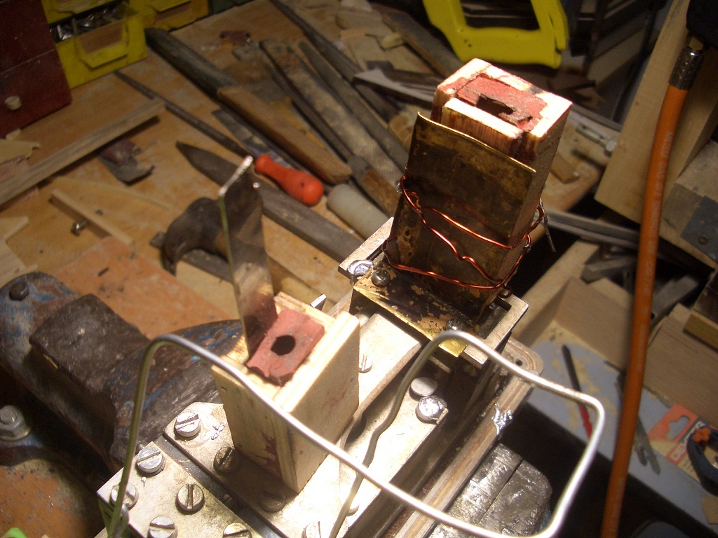

He vuelto hacer otro molde individual para las pequeñas balaustras de estaño-plata, las cuales son un poco mas pequeñas y han salido con menos trabajo de repaso, aunque se vea el molde grande, la verdad es que las balaustras son muy pequeñas.

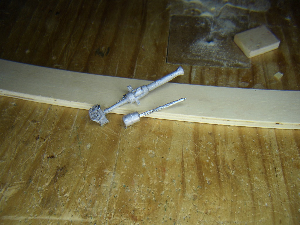

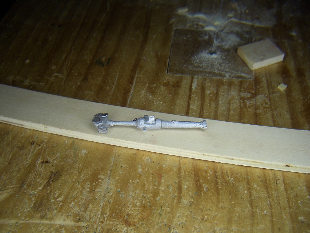

El nuevo cañón pedrero, es un poco mas pequeño.
Nuevo pedrero ligeramente mas pequeño.
Como se ve está mas completo que los anteriores.
Pintado en imitación  bronce.

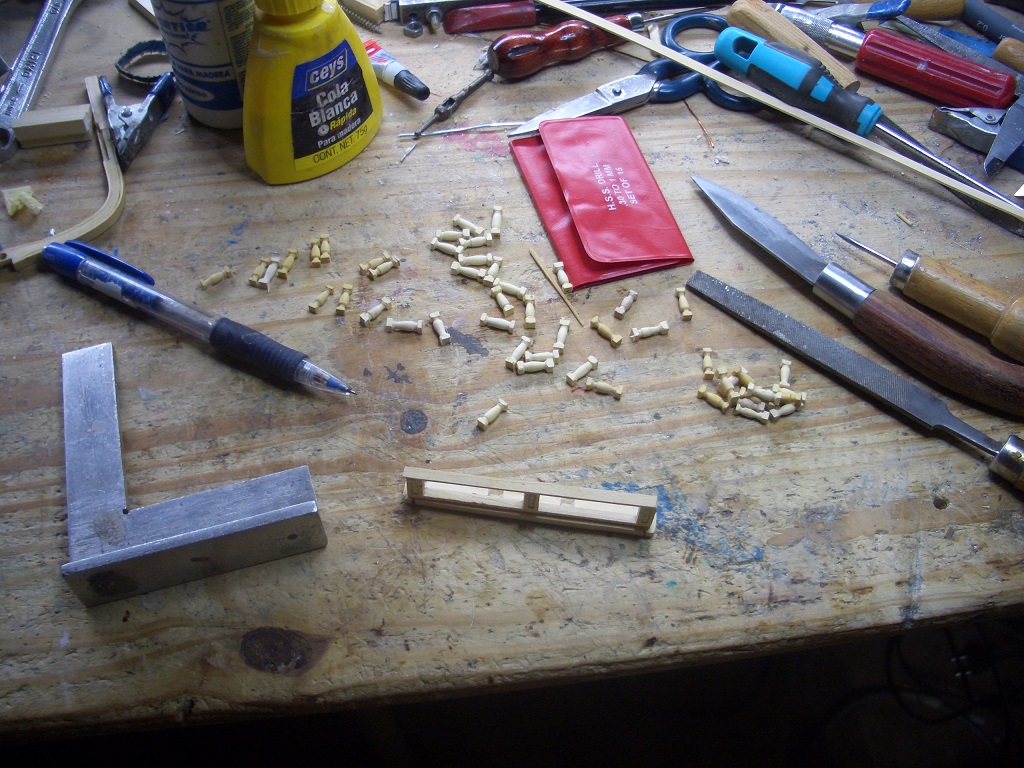

Las nuevas balaustras mas pequeñas.

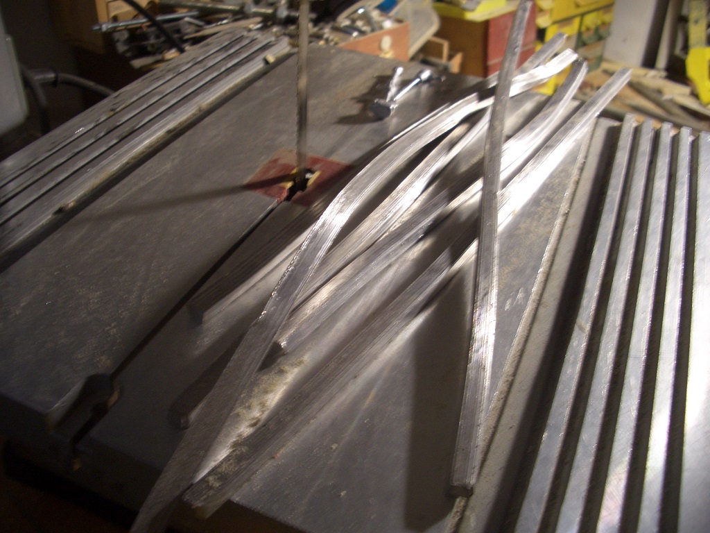

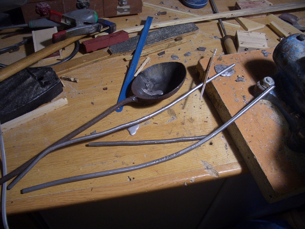

No estoy nada puesto en esto de la fundición, vamos que estoy verde del todo. Cuando hablas de estaño plata, ¿es una aleación que ya venden?, ¿los porcentajes los marcas tu?. ¿a que temperatura, mas o menos, funde?.
Preciosos trabajos, mi enhorabuena.
alcazaba
Mensajes: 548
Re: Trucos y útiles
Mensaje por alcazaba »

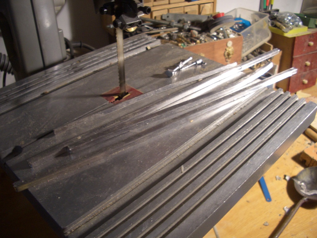

Hola Ferran, el estaño-plata es una aleación ya preparada, es para fontaneros los venden en barras de 6x8mm y en redondo de 6mm.
En el redondo está grabado 33% no se si de estaño o plata, el rectangular debe se de mejor calidad, o sea mas plata, ya que es parecido a la plata, y es muy caro, según donde se compre yo lo he llegado a pagara a siete euros la pieza con una medida de 370x8x6mm, esta barra para los cañones del comercio de Marsella da para unos diez cañones, pero la solución es que cuando se termine el estaño plata empezaré con el plomo que como van pintado, ojos que no ven...

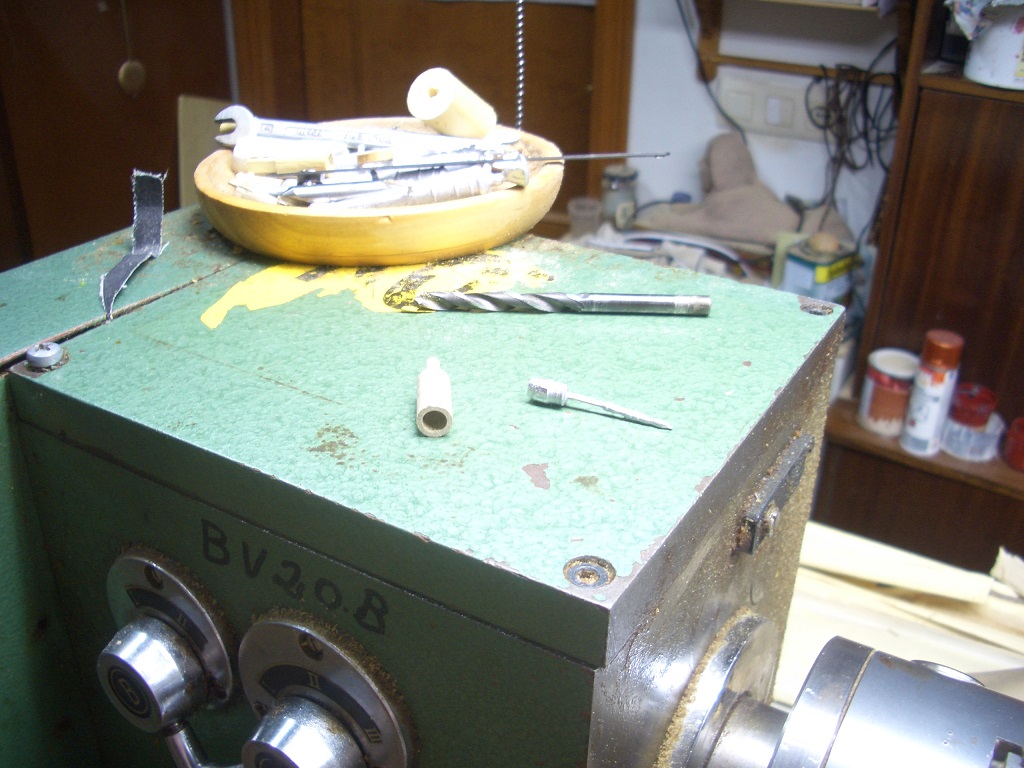

Unas imágenes del material y los cachivaches que empleo para las balaustras y los pedreros.

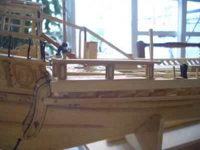

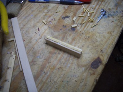

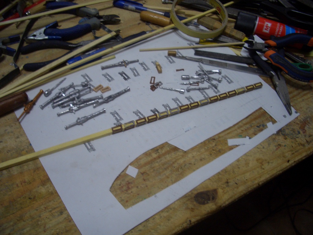

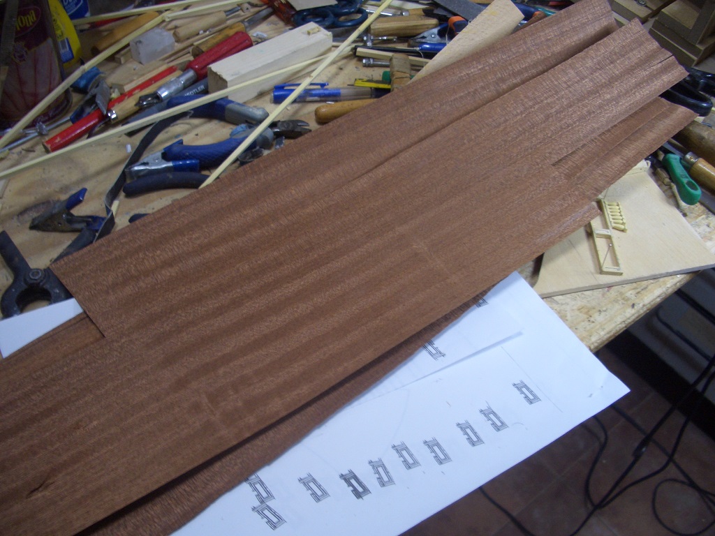

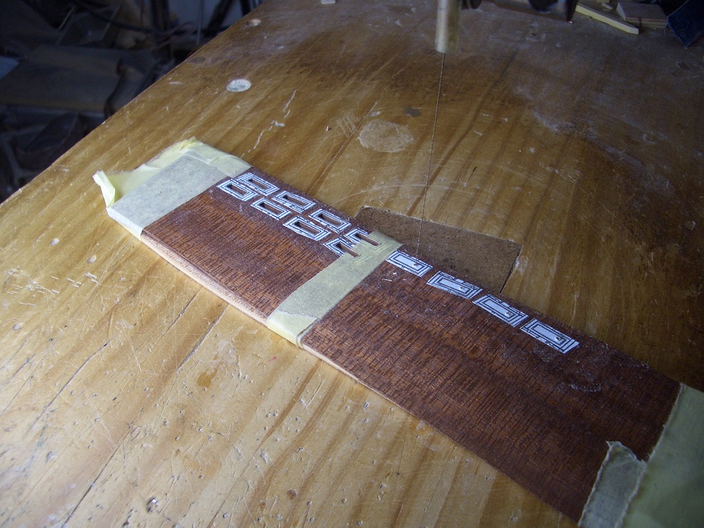

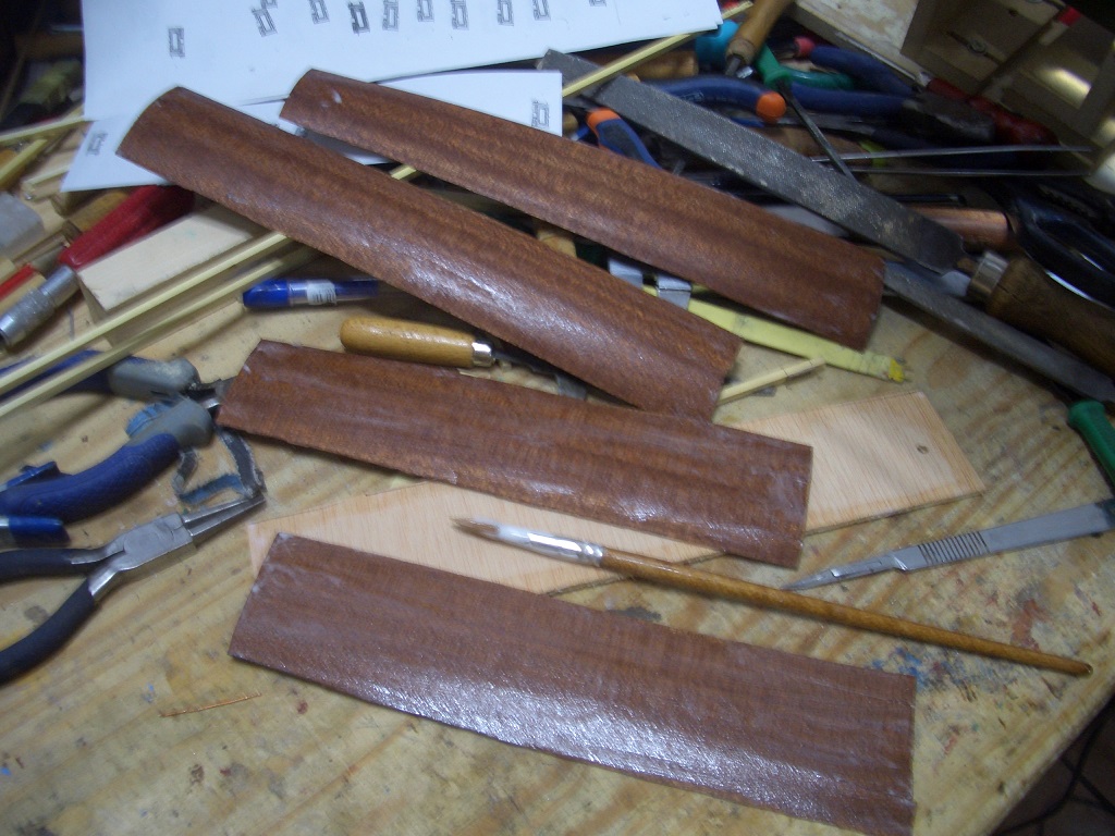

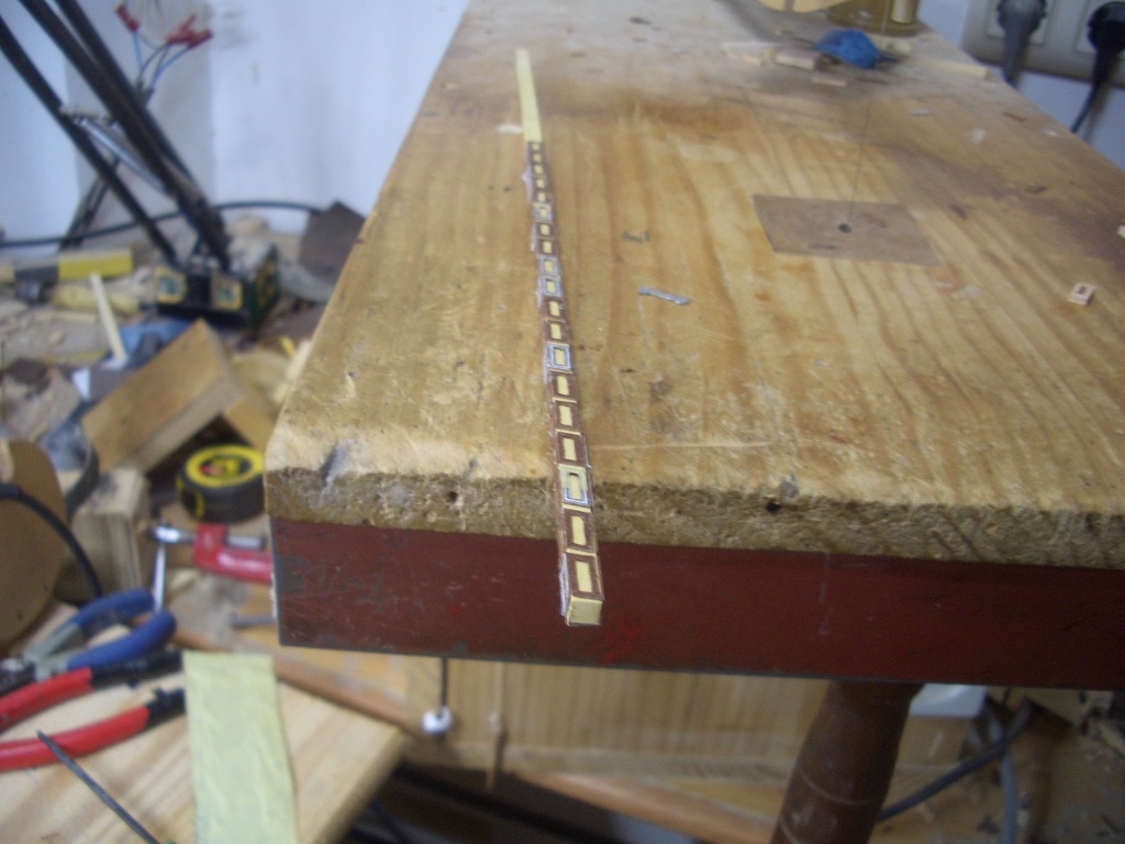

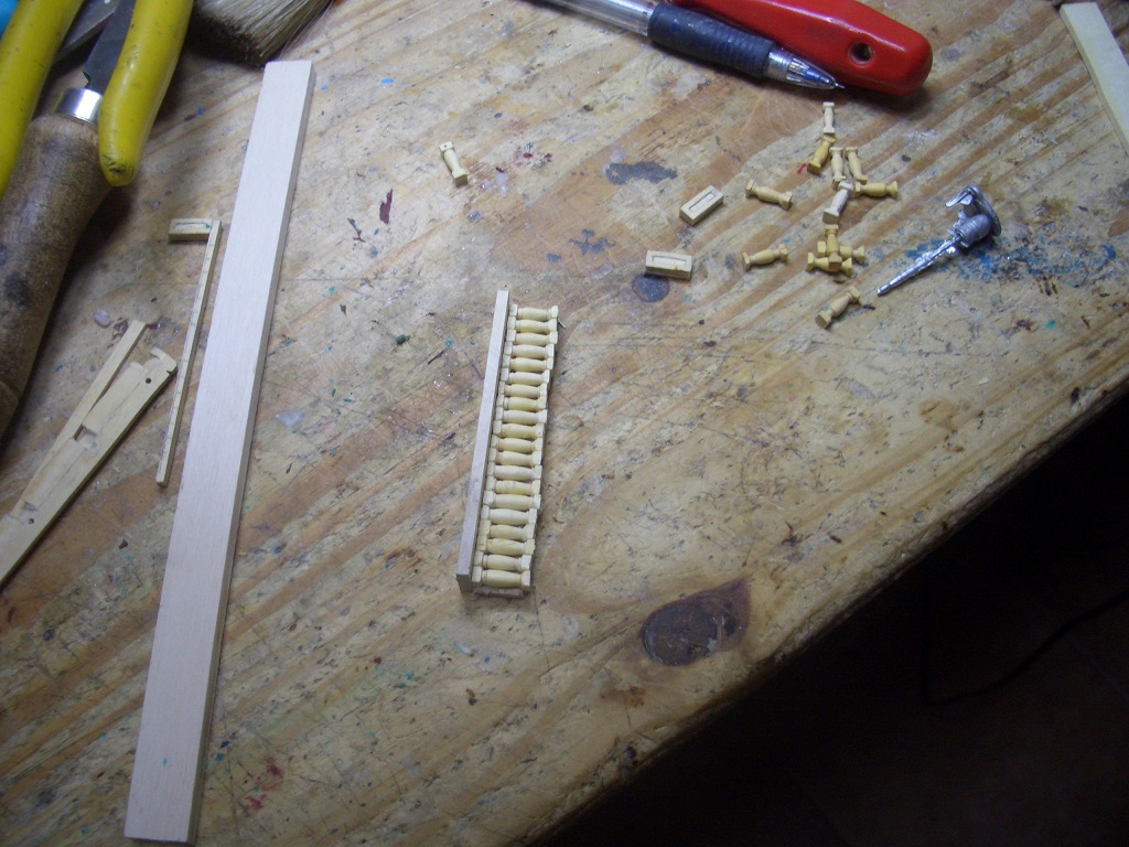

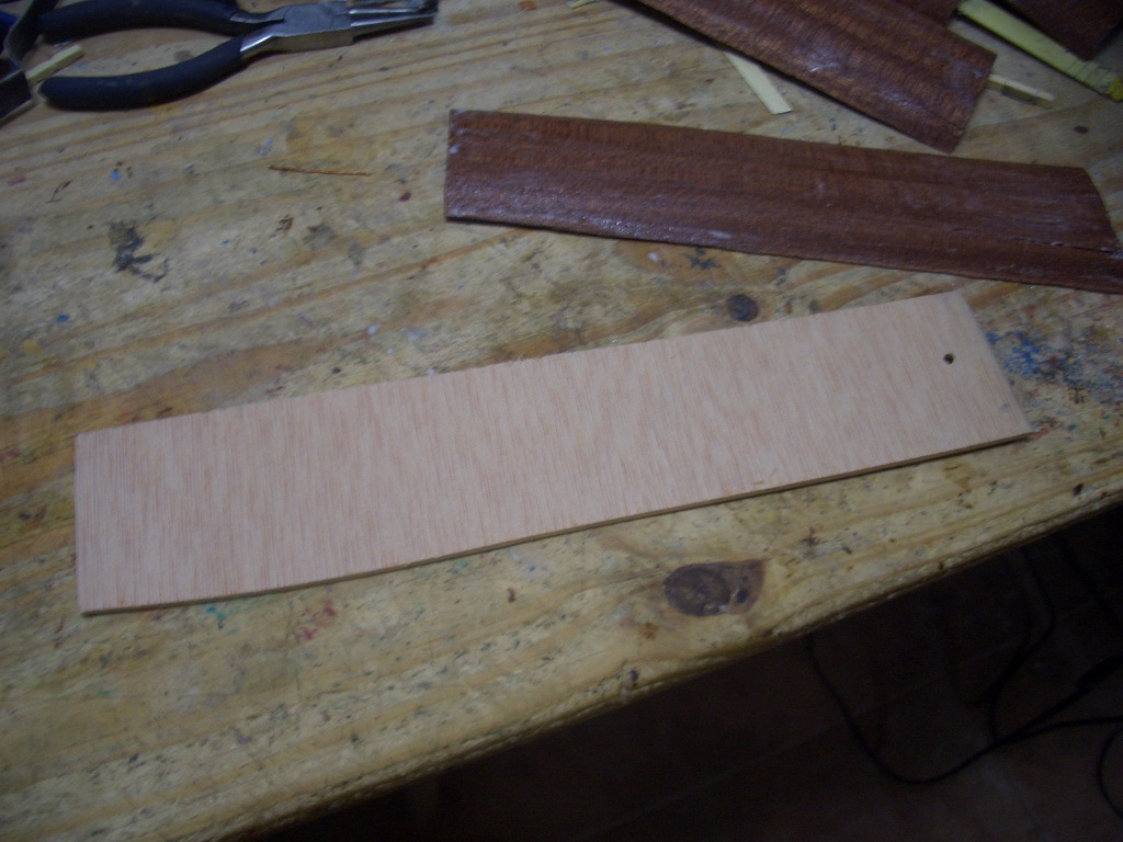

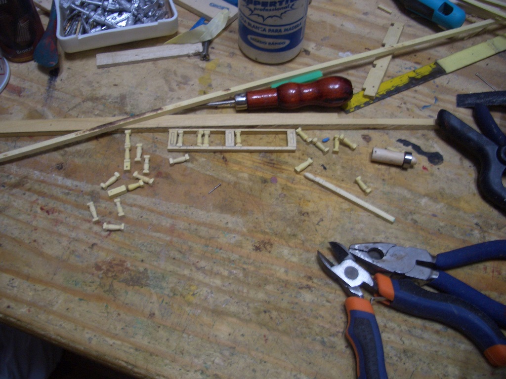

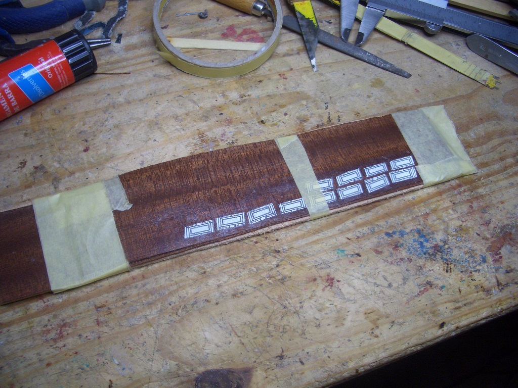

Forma de hacer los pilares donde van las balaustras de madera, para aprovechar los cortes, he puesto cuatro laminas que se deben embadurnas de cola de carpintero diluida en agua con el doble fin de humedecerlas, y darle resistencia, ya que estas laminas están tan seca que si no se le hace este proceso es imposible cortarlas, pues solo quedará una ventanita tan pequeña que cuando se cortan si no se cogen con cuidado se rompen.
Este es el truco que se me ha ocurrido para hacer los pilares.
recortar un rectángulo.
En la impresora hacer muchas copias.
Con estas laminas que son de sapeli de 05mm.
Darle una mano de cola muy diluida.

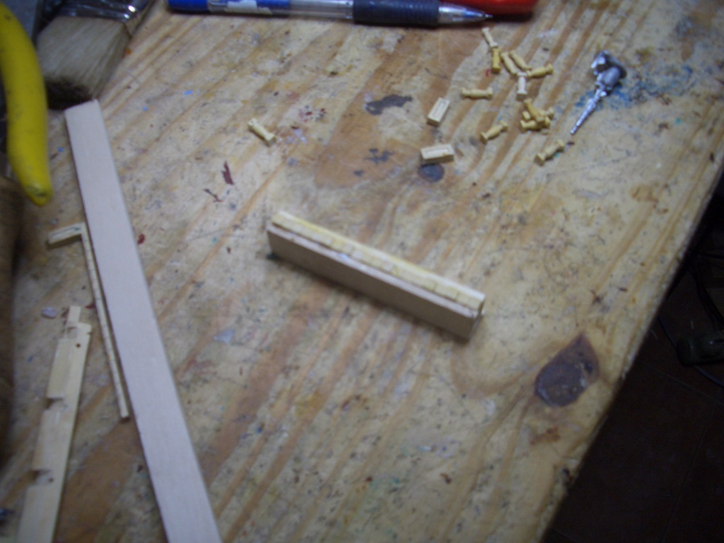

En la imagen anterior se ve una tabla de contrachapado, para que sirva de sostén.
Los rectángulos de papel se recortan y pegan sobre la lamina de sapeli.

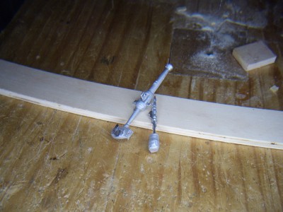

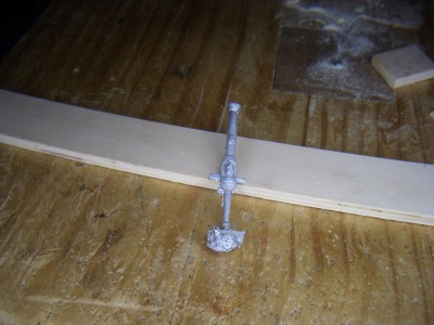

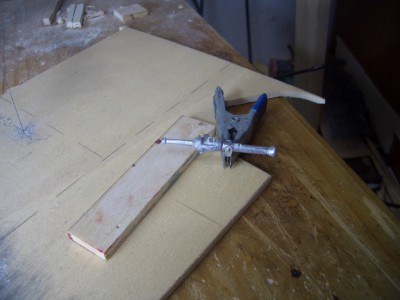

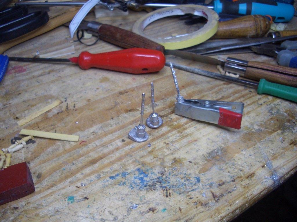

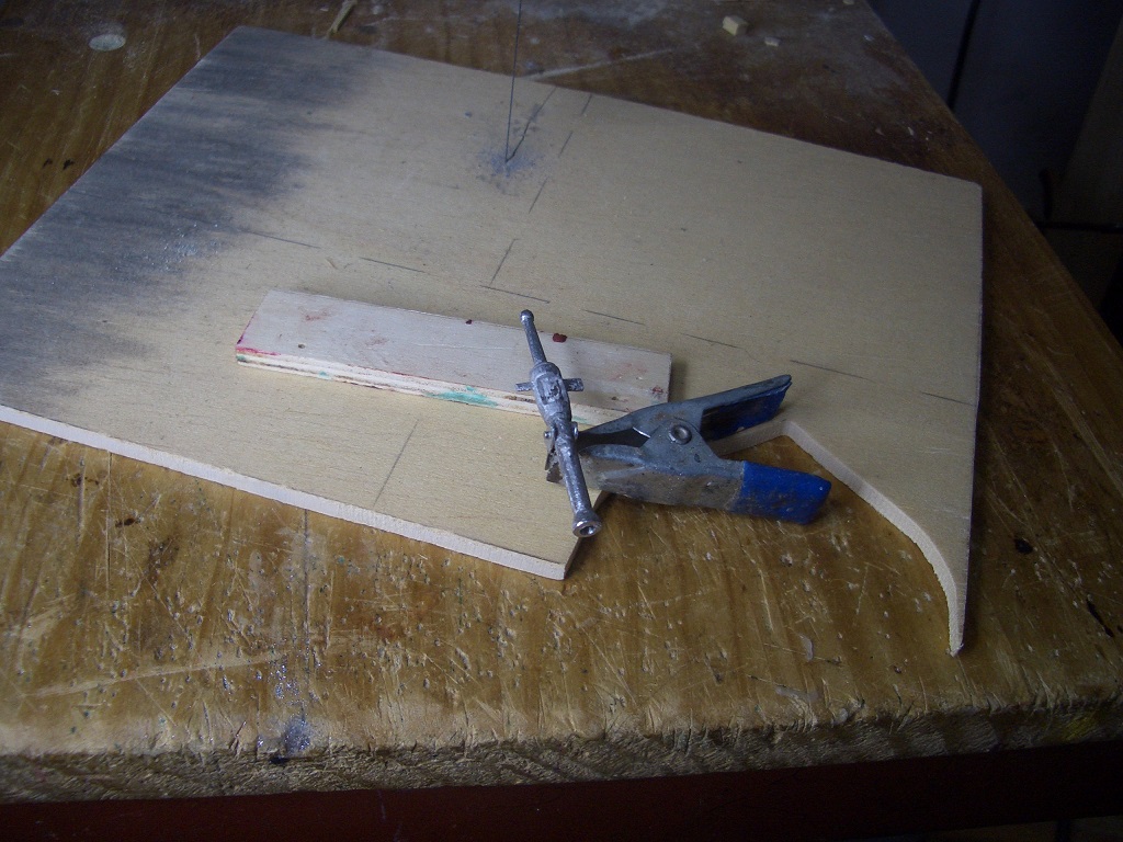

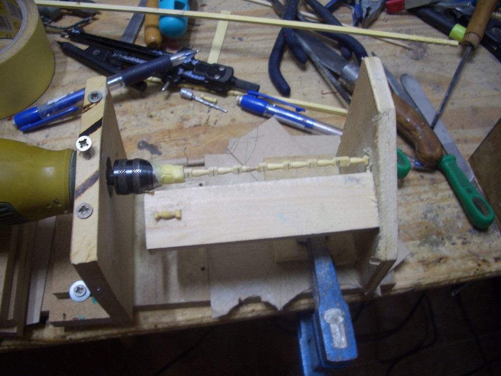

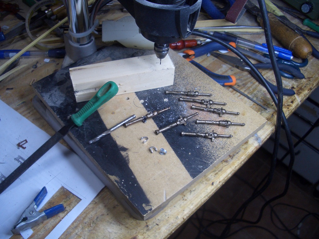

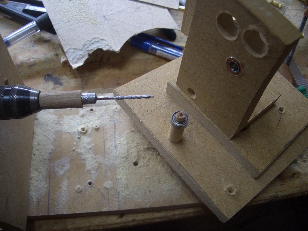

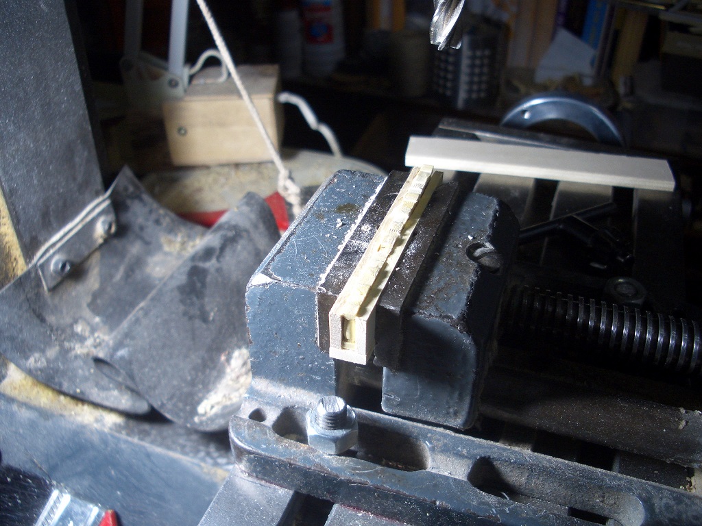

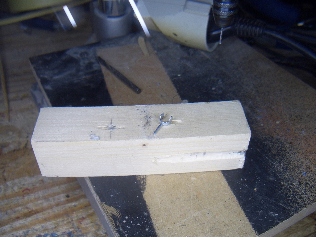

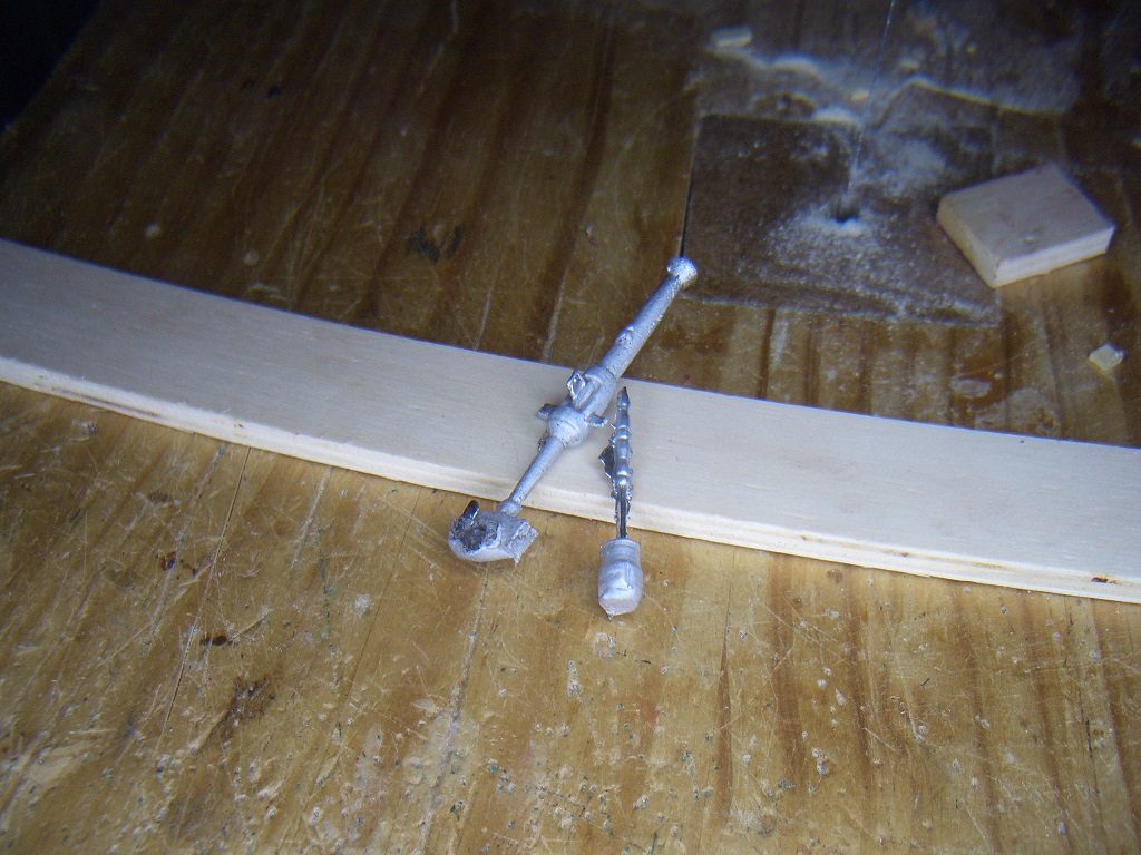

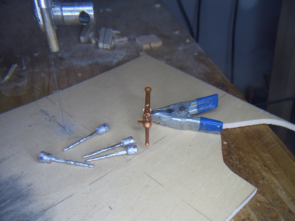

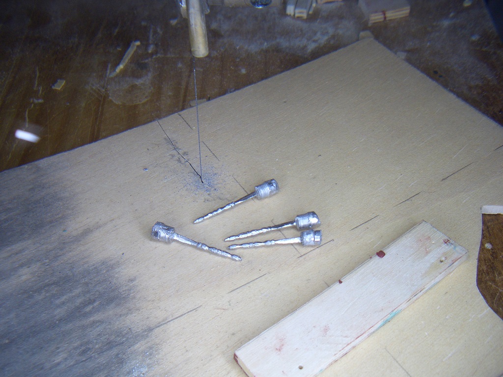

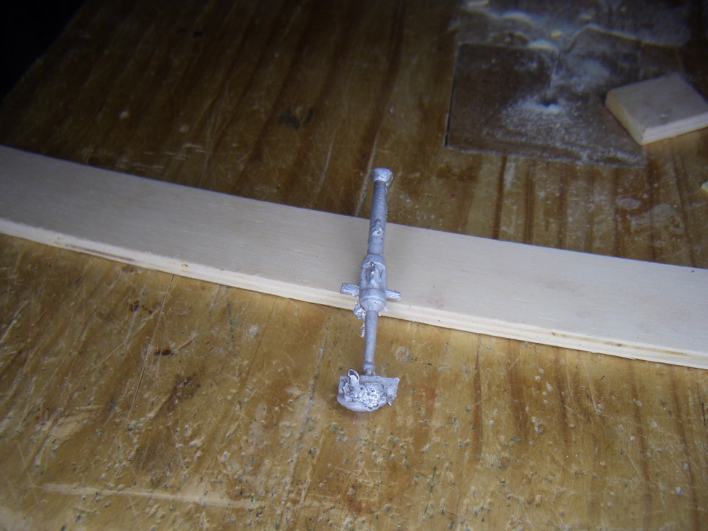

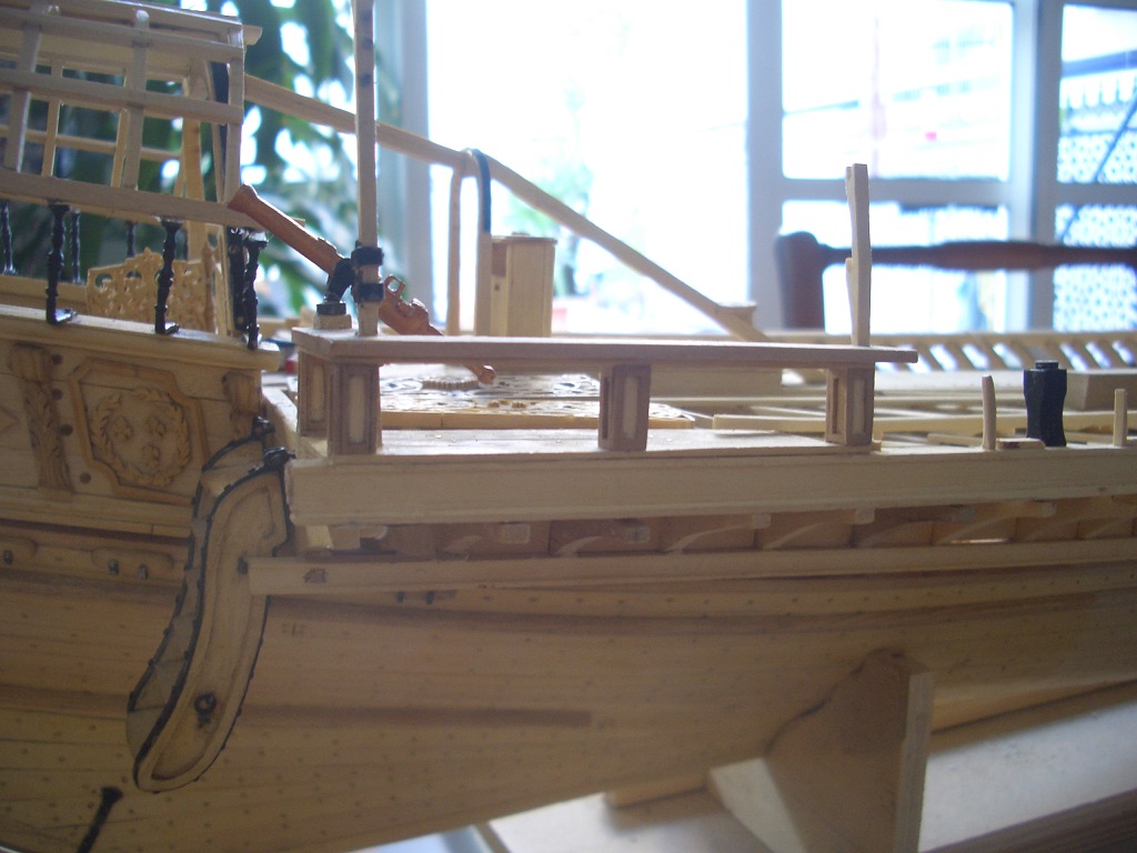

La pieza que sujeta el pedrero, no se como se llama, yo lo llamo horquilla, estas horquillas son muy pequeñas y se tiene que usar algunos trucos para que el resultado sea bueno.
Pilares encadenados, este sistema tiene la ventaja que la balaustrada al ser inclinada solo se tiene que cortar al ras del rectángulo por la parte superior.
Preparado para cortar.

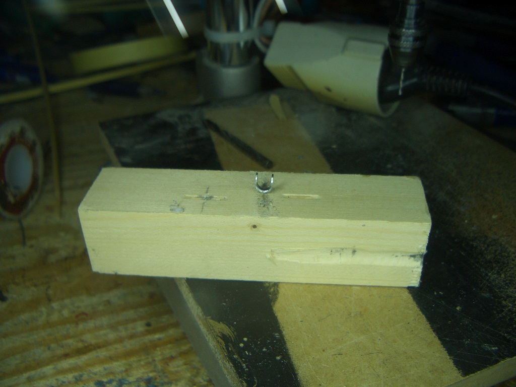

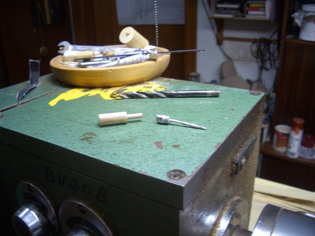

Forma de afilar una broca sea del diámetro que sea.

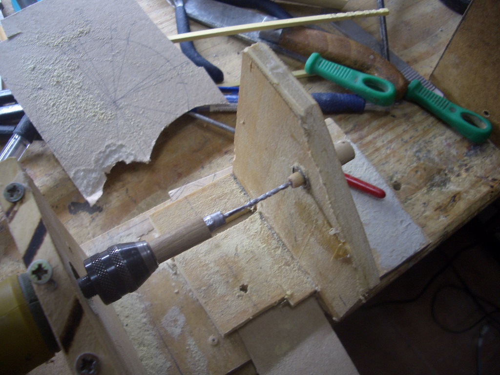

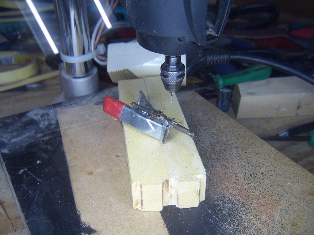

Sistema para taladrar la horquilla del pedrero.

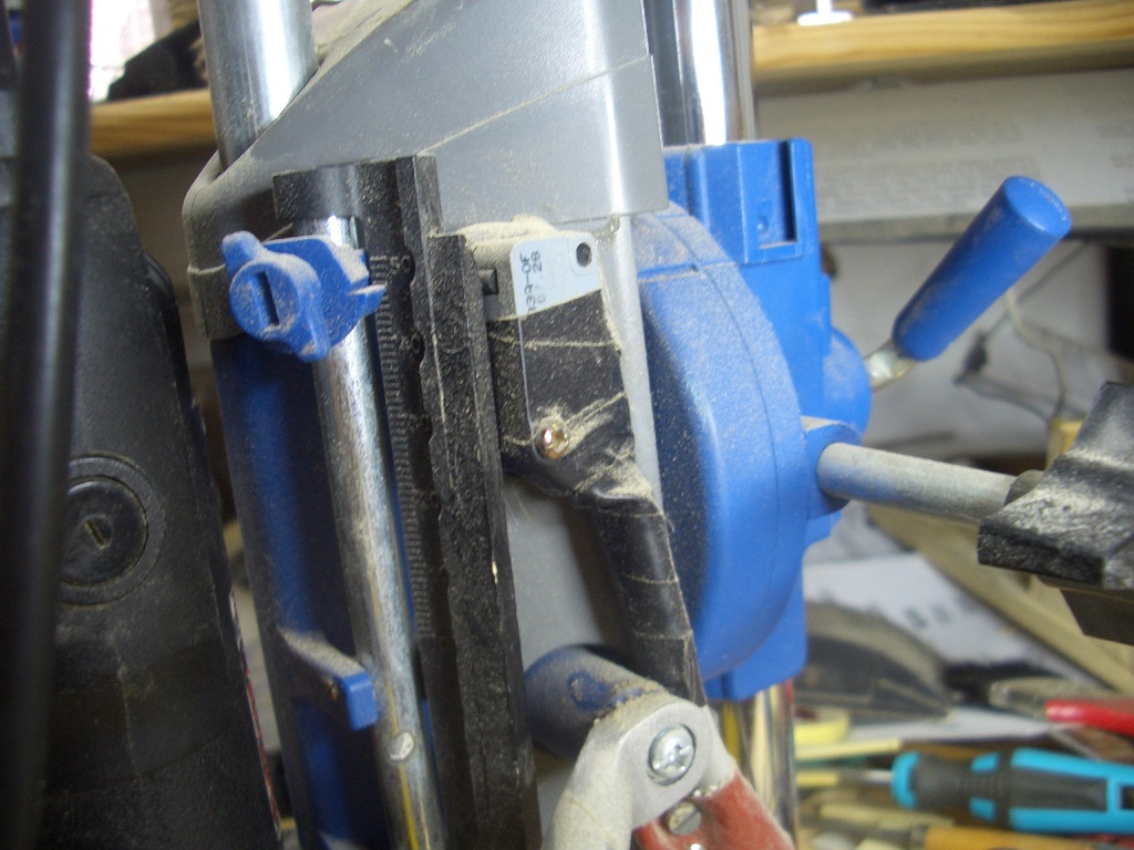

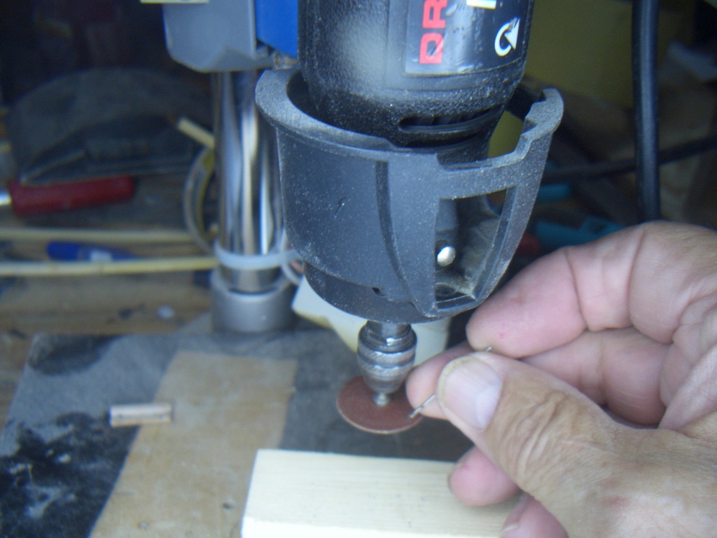

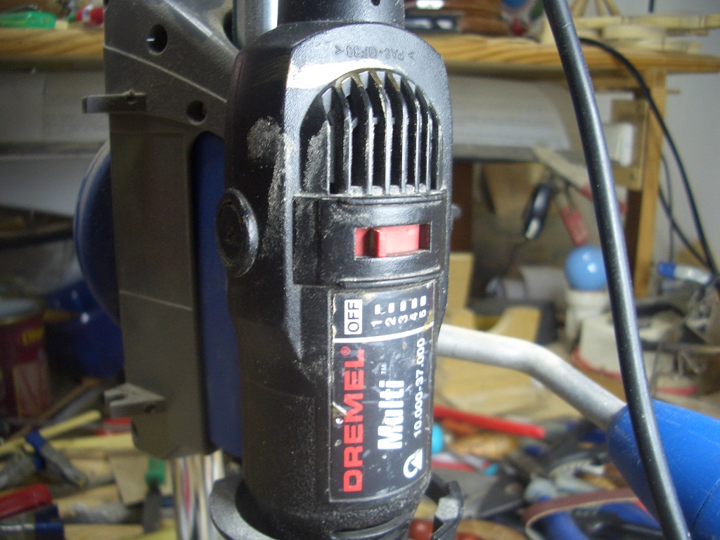

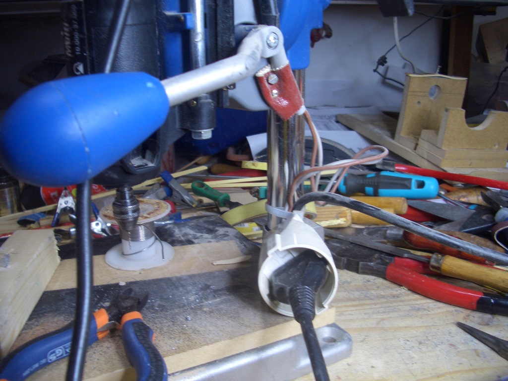

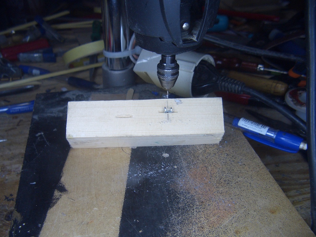

Como estas piezas son muy pequeñas y para ver donde taladro, me sirvo de la lupa, y una ves que tengo la pieza preparada le tenia que accionar el interruptor, lo que equivalía a perder todo lo preparado, y la idea fue colocarle un micro-ruptor, y no tengo nada mas que manipular la palanca de la dremel, y se pondrá en marcha, y se parará cuando la suelte.
Esto que parece una tontería no lo es, ya que si alguien mayor lo prueba, verá lo eficaz que resulta, digo lo de mayor por la falta de visión.
Las explicaciones al pie de las imágenes son para que se comprenda mejor lo explicado arriba, pues lo del interruptor accionado es para que comprendáis que no se pondrá en marcha hasta que no se le de a la palanca, estas explicaciones son para aquellos que no saben de electricidad, que algunos habrá.
El interruptor de la dremel esta accionado.
Micro ruptor acoplado.
Toma de corriente de la dremel.
