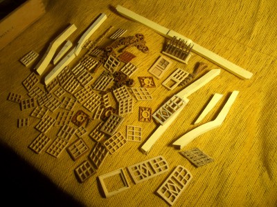

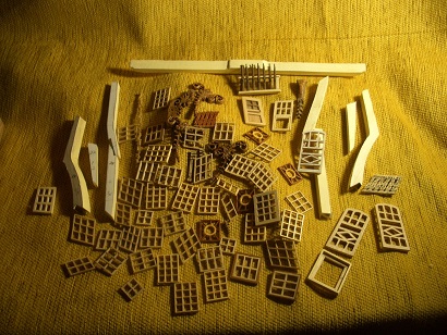

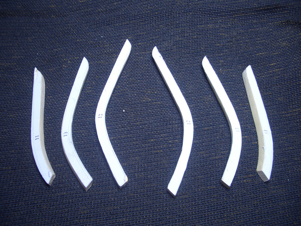

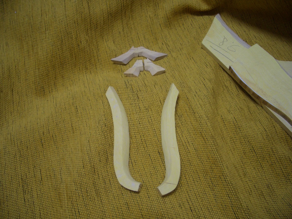

Las primeras fotos de piezas de la popa.

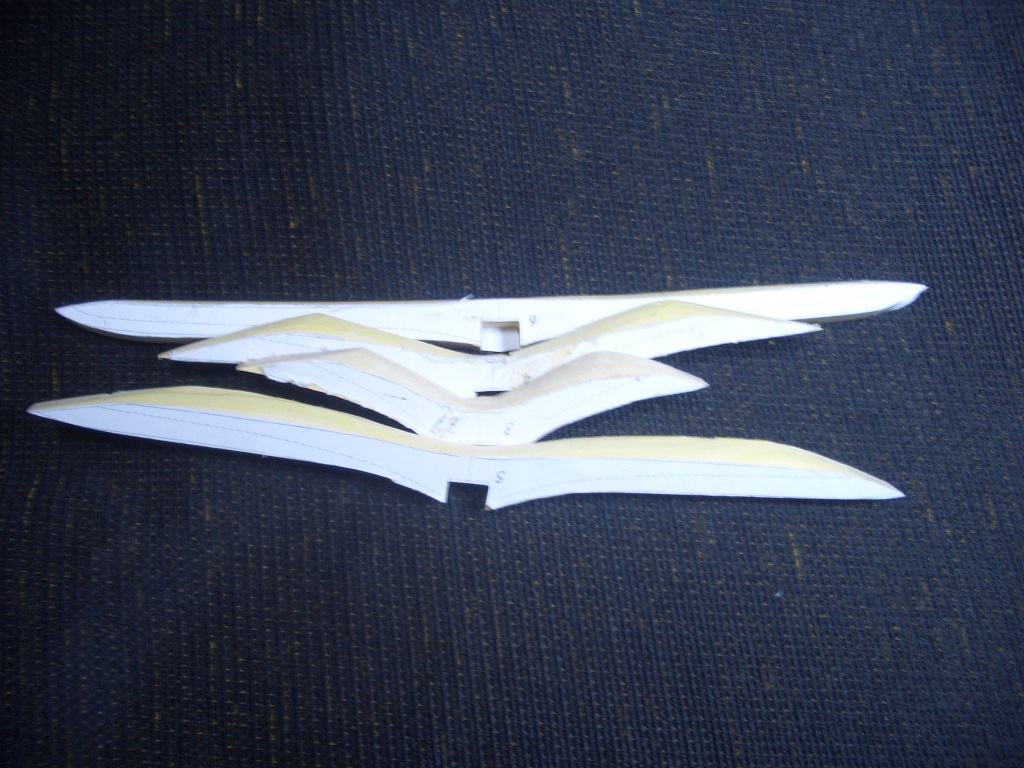

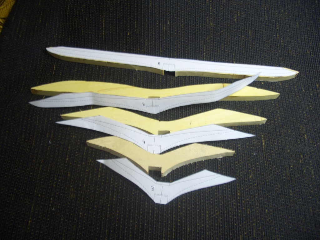

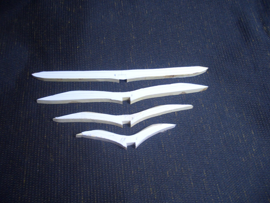

Como decía las líneas van señaladas por líneas ocultas, pero el problema viene cuando se tiene que rebajar la otra cara, la forma de hacerlo yo es hacer una copia en espejo, la recorto como se ve en la imagen, la pego, y ya tengo las líneas a la vista.
Los no me conocen, pueden pensar que soy un pedante, pero no es así, mi idea de presentar los trabajos de esta forma, para que las personas que no hayan hecho nunca un trabajo en enrramada lo puedan hacer, también quiero presentar los útiles caseros que tengo hecho para poder realizar los diferentes rebajes que son muy trabajoso de ejecutar sin las herramientas pertinentes.
Si compras el plano estoy seguro que puedes hacer este montaje que no es sencillo pero con mi experiencia te guiaré como hacerlo, y digo experiencia después de hacer 50 barcos de madera ya debo haber aprendido, y sobre la escala que lo estoy haciendo que es 1/48 se tiene que tener espacio, pero hoy es lo mas sencillo del mundo como todo el mundo sabe y a 1/72 queda un modelo que en cualquier hogar cave.

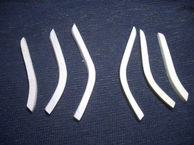

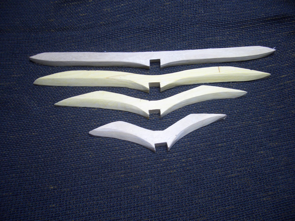

estas piezas que van sobre el codaste, se llaman yugos.
Como se ve en la imagen, van rebajadas por ambas caras.
La cara inferior va señalada por medio de líneas ocultas.

Los yugos terminados, el principal esta terminado, pero lleva un poco de arqueo y después de mojarlo durante dos días, lo tengo en una forma obligado para que cuando seque se quede con el arqueo.
Los yugos terminado.
Vista de los rebajes por ambas caras.
Piezas terminadas.
Piezas terminadas.
Piezas terminadas por ambas caras.

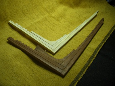

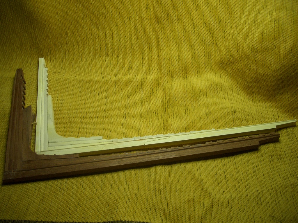

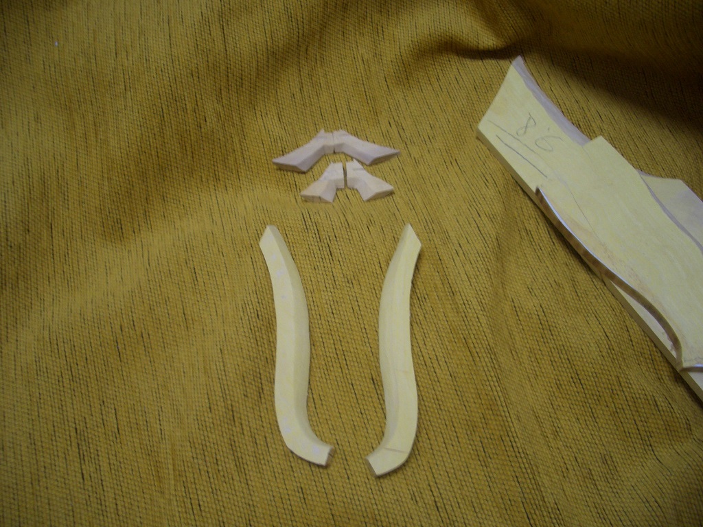

El codaste en sapely y limón.

El sapely lo tenia hecho tiempo atrás pero el limón será el Cm.

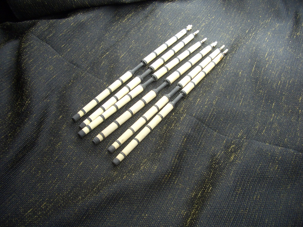

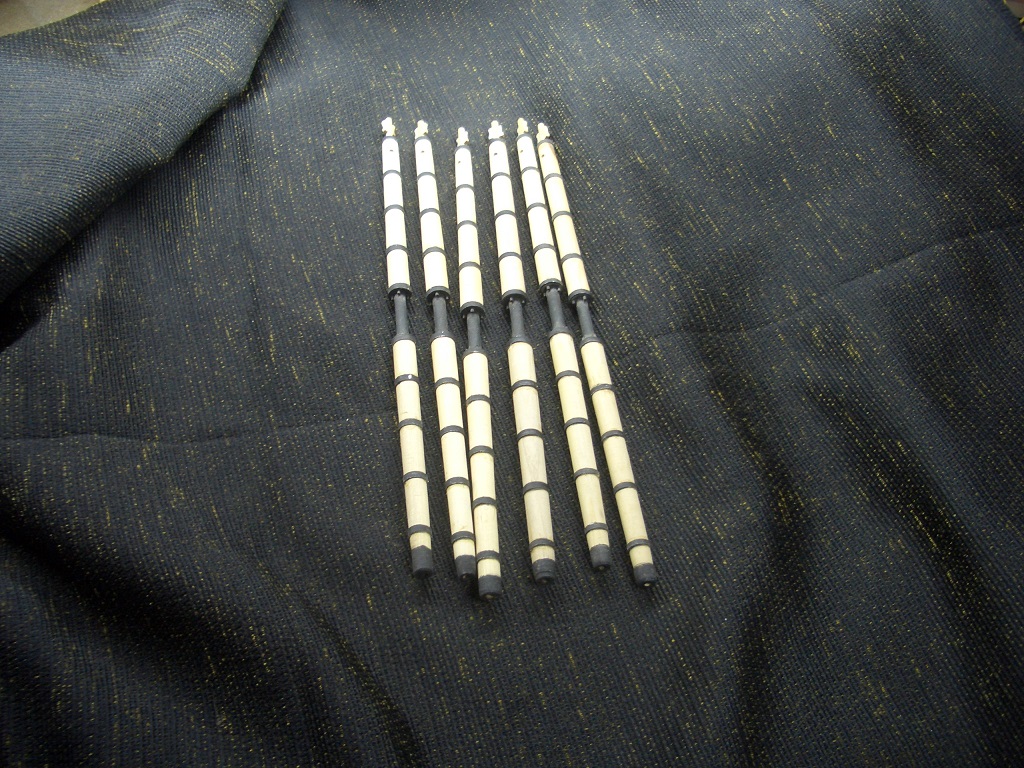

Las bombas de achique de la sentina.
