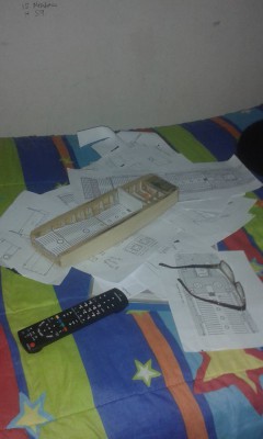

en estos enlaces veran como va la lancha hasta la entrega cinco (5)..
Pues en un momento pense hacer esta escala 1/35 a RC, pero no consigo las bocinas trate de buscar antenas recicladas para usar la parte mas fina de bocinas para los ejes pero ha sido envano, asi que este sera (estatico) pero no desanimeis que ya saque los planos a 1/15 y me sale de 113 cm de eslora y 34 de manga y sera a RC.

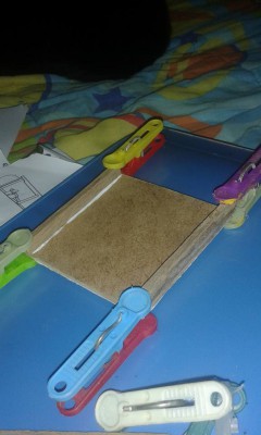

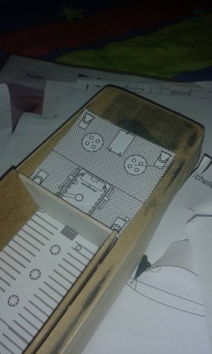

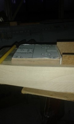

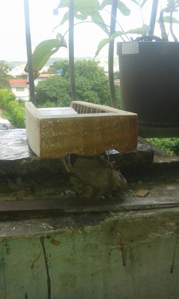

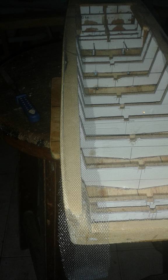

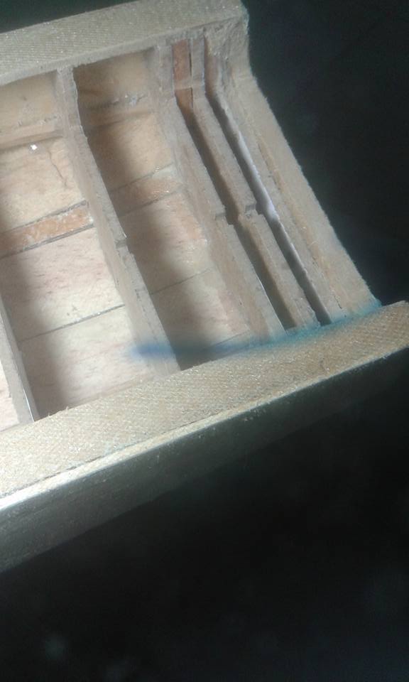

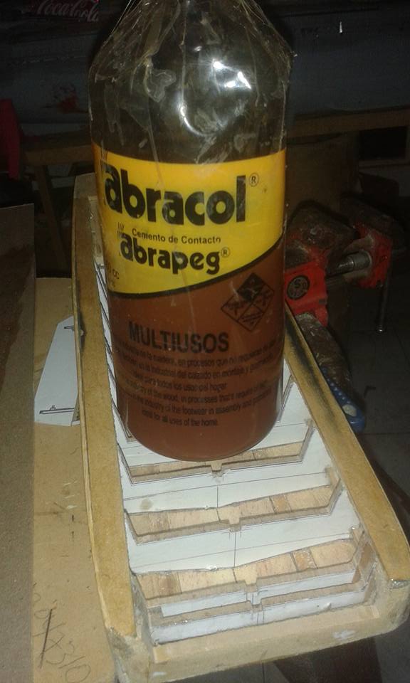

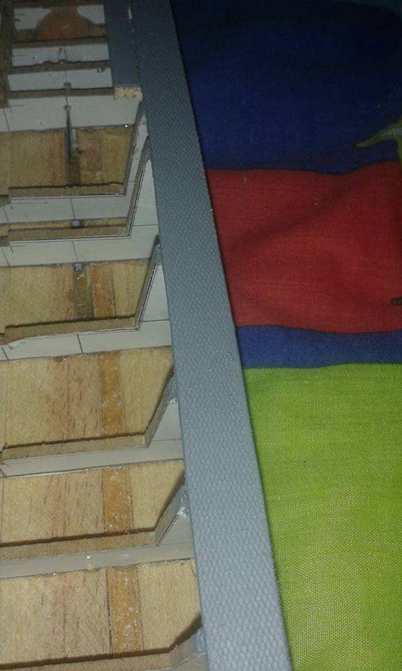

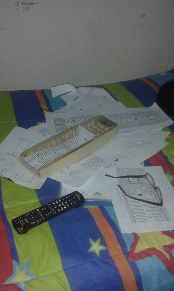

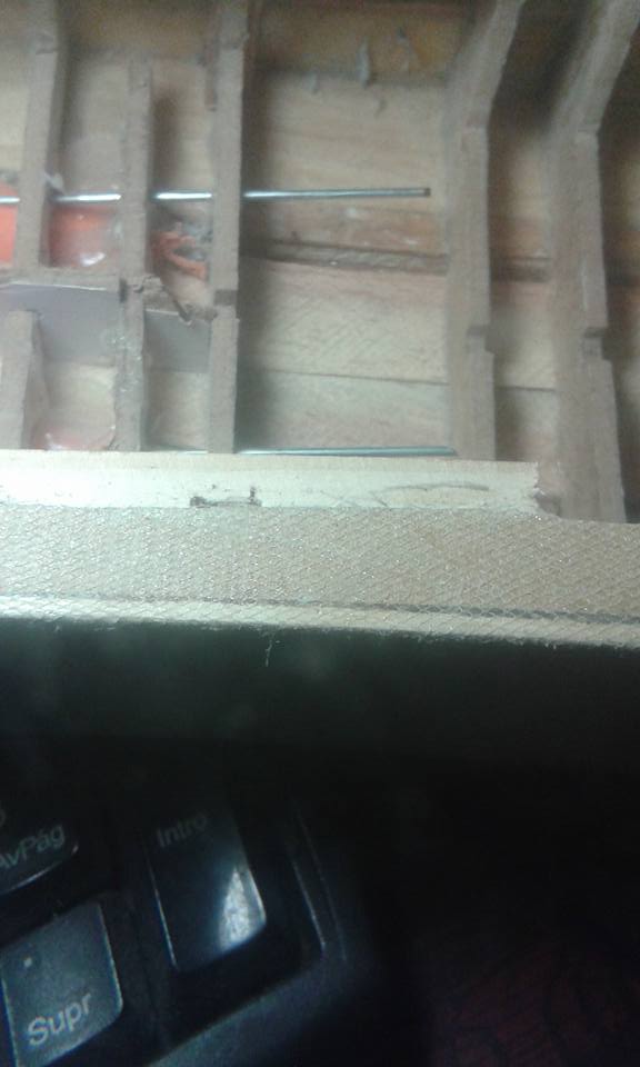

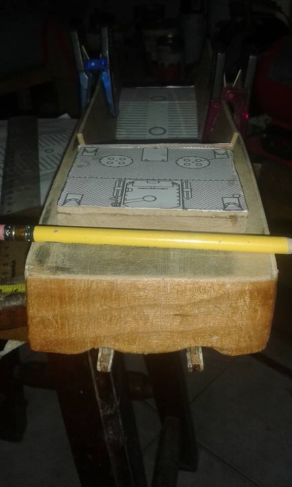

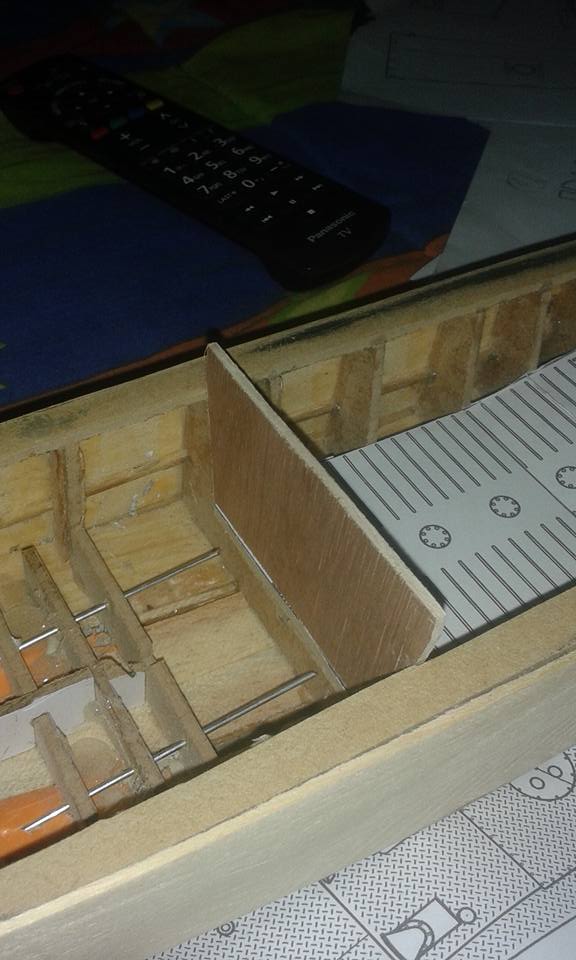

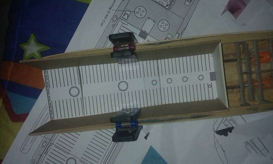

sexta Entrega

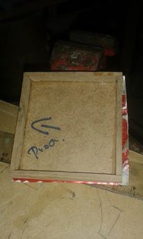

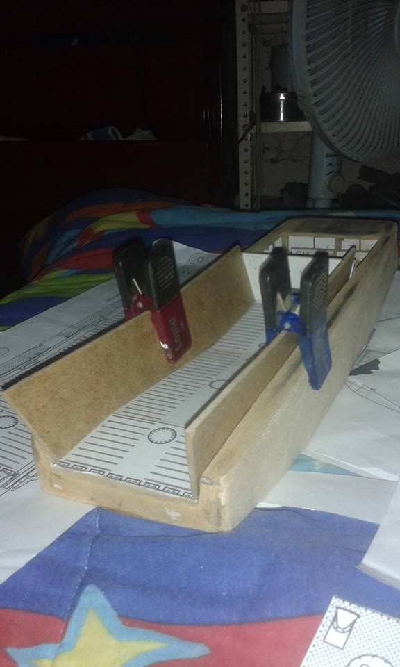

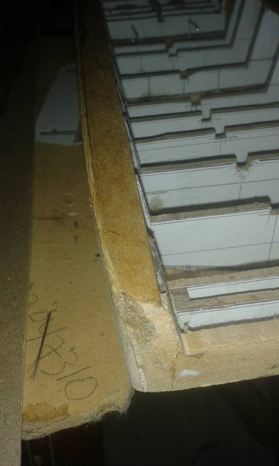

Base de la cabina de timonel y otros accesorios , elaboración de la misma

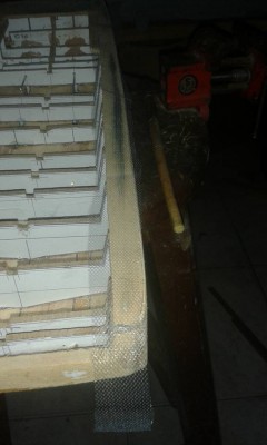

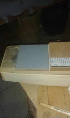

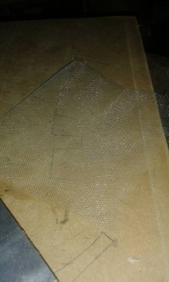

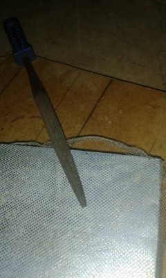

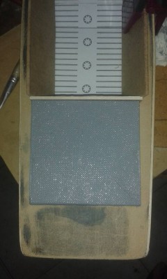

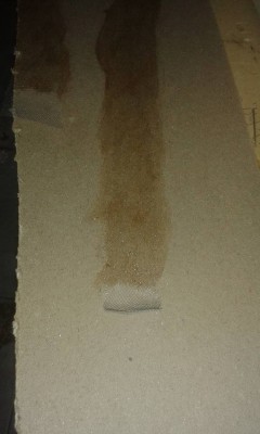

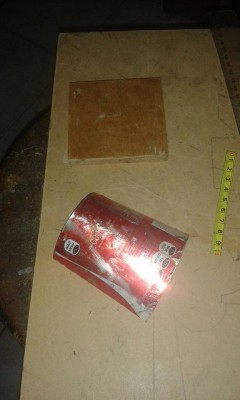

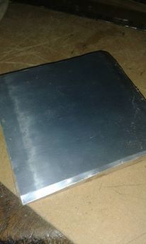

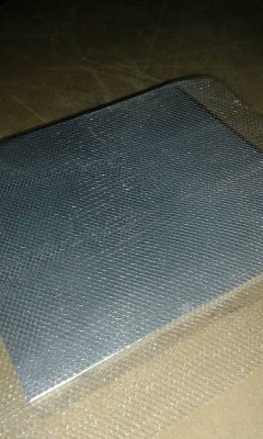

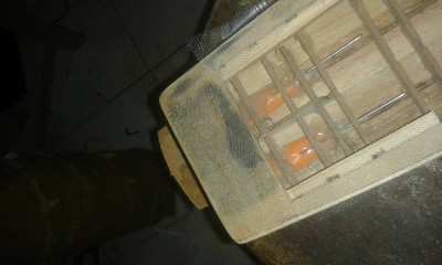

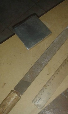

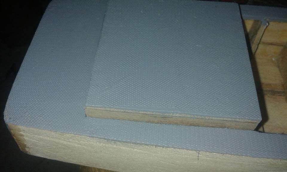

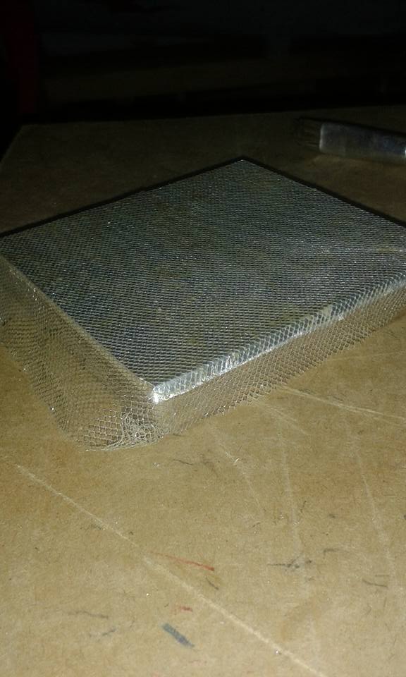

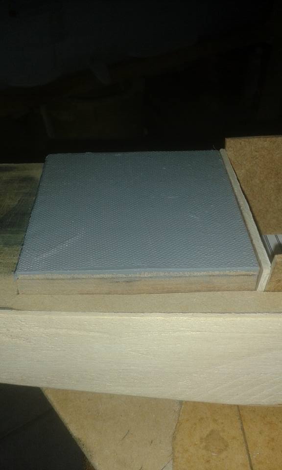

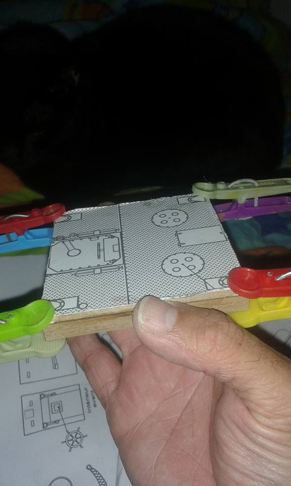

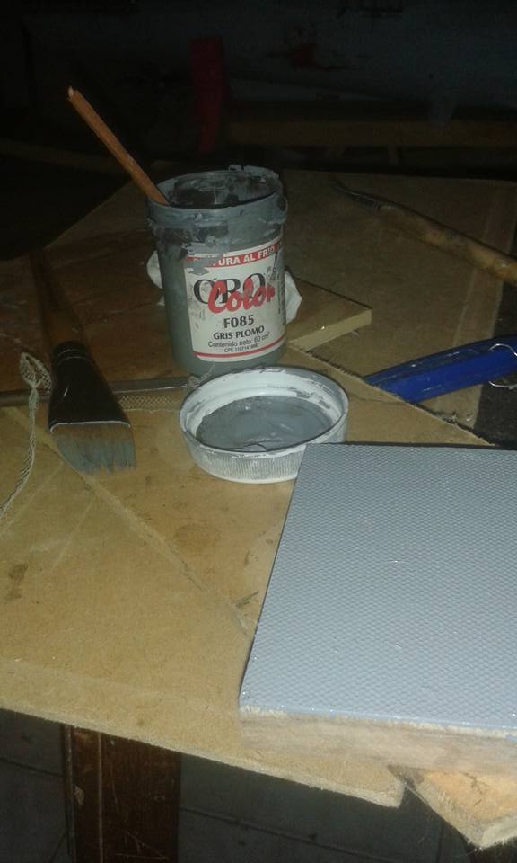

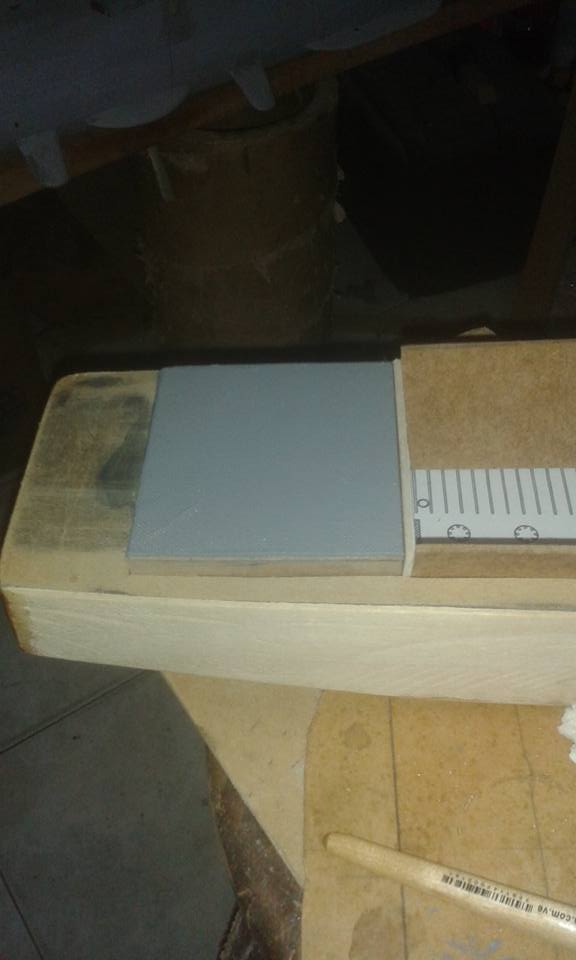

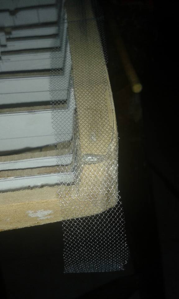

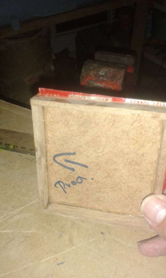

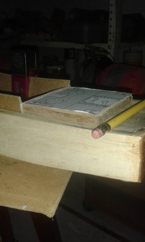

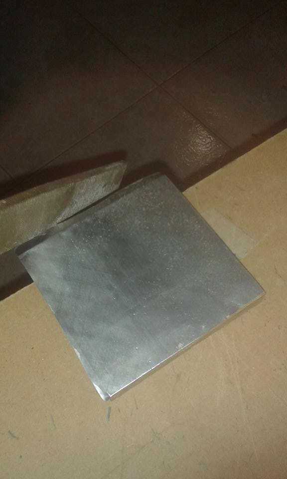

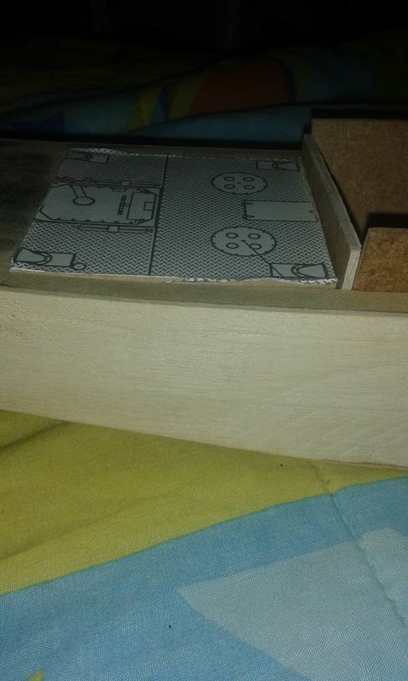

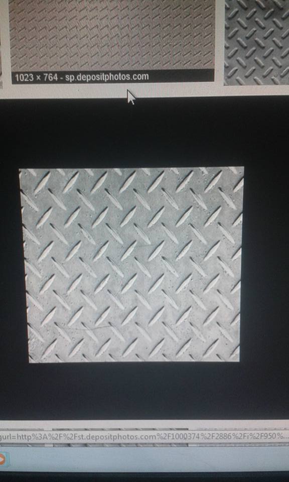

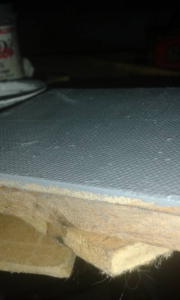

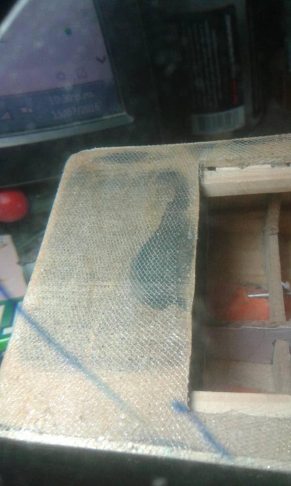

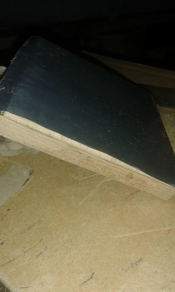

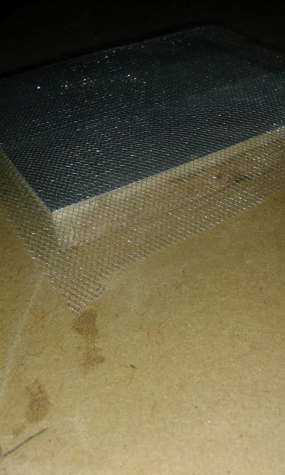

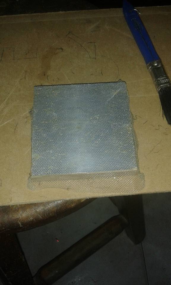

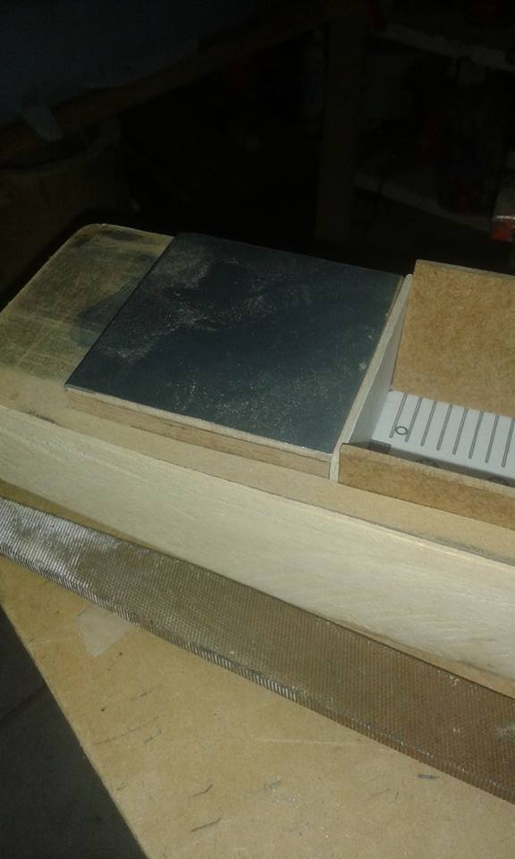

Septima entrega

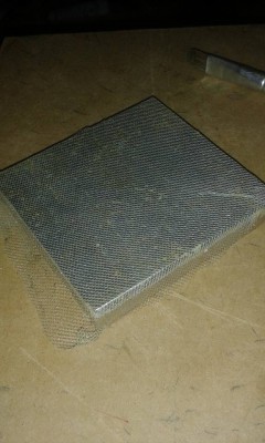

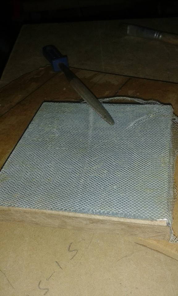

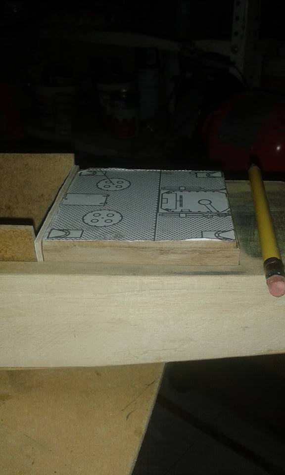

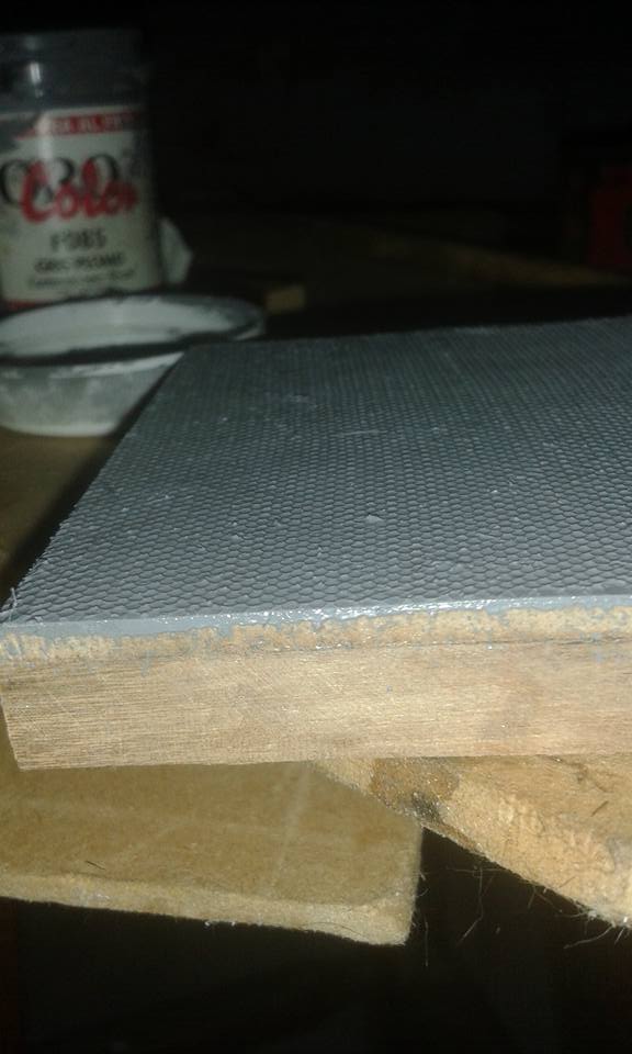

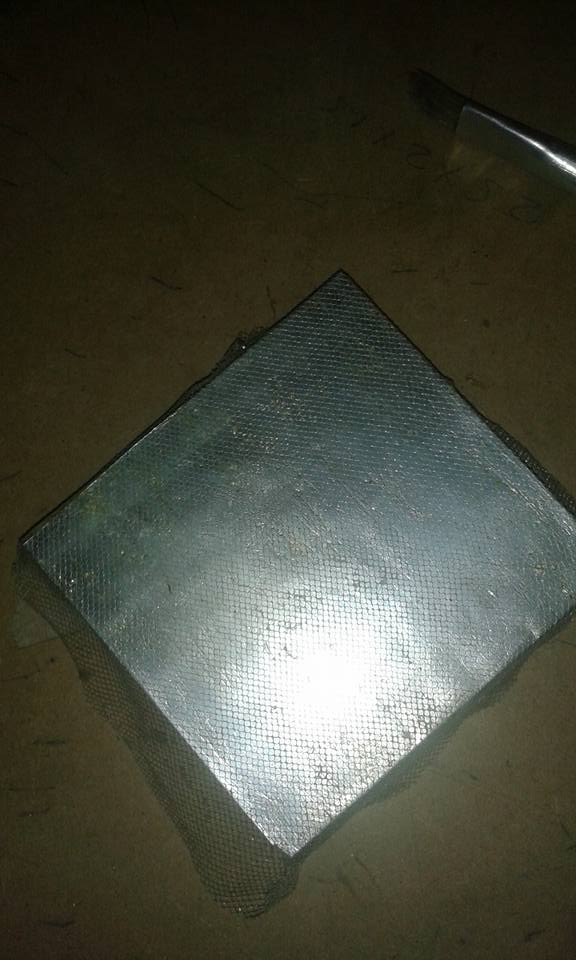

Aquí me inventé una simulación del piso antiderrapante, la cual describo a continuación: lije la superficie de la base de MDF, luego corte un cuadro de aluminio de una lata reciclada, y con pegamento de contacto la fije a la superficie de MDF, luego corte un trozo de tul, y con pegamento de contacto en ambas caras, pegue el tul al aluminio, luego aplique una capa de laca transparente, deje secar y pinte con un pincel de cerda muy suave y pintura al frío gris plomo, dejare secar. Para mañana aplicar más laca transparente para realzar más el efecto del corrugado. ·

buen invento el antideslizante, muy logrado...
tu también vas rápido eh! vaya velocidad de construcción...

jesusja escribió:buen invento el antideslizante, muy logrado...
Hola Jesús, si me mate la cabeza todo un dia buscando la manera de hacer el antideslizante (piso), tu sabes que hay empaques de pastillas que traen como una figura de antideslizante puede servir, siempre y cuando se use con el color natural (aluminio) que trae, pues al pintar se pierde, por eso el tul, es una buena solución y es resistente al pegante..
y vamos a seguir los trabajos mas rápido je je je.

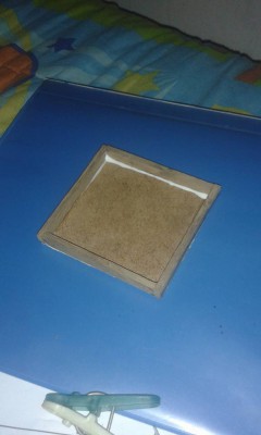

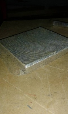

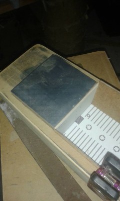

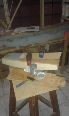

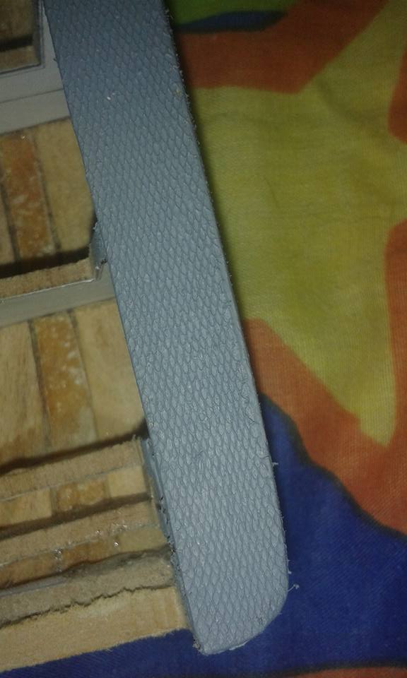

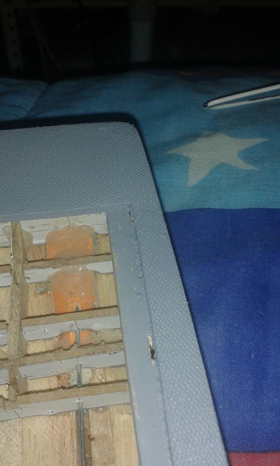

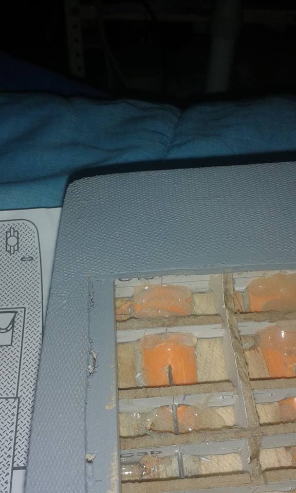

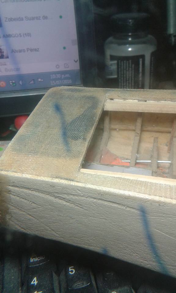

octava entrega

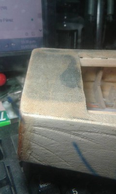

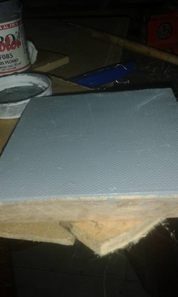

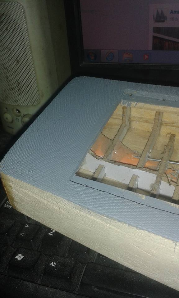

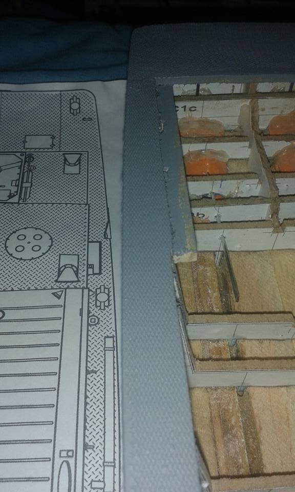

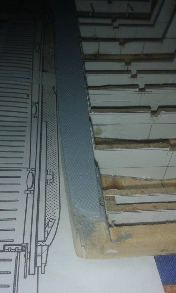

viendo mis limitaciones opte por dejar el tul y pegante de contacto como la superficie antiderrapante que usará mi lancha, dejo fotos y no es igual una foto a verlo en vivo les comento que el invento funciona.

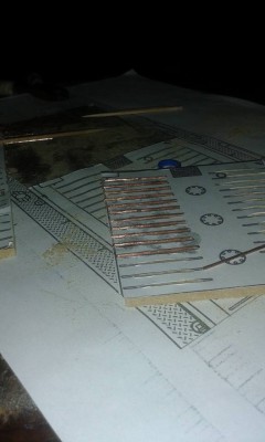

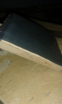

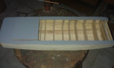

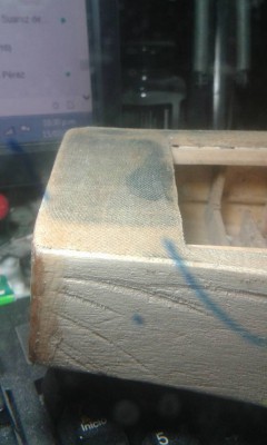

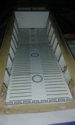

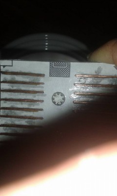

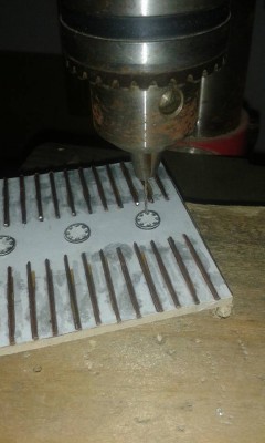

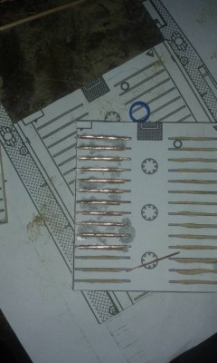

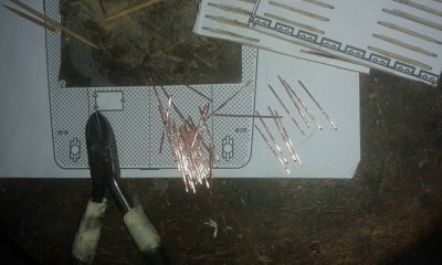

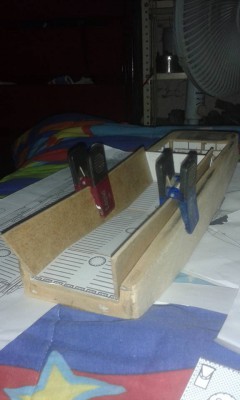

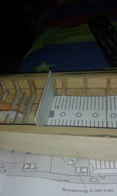

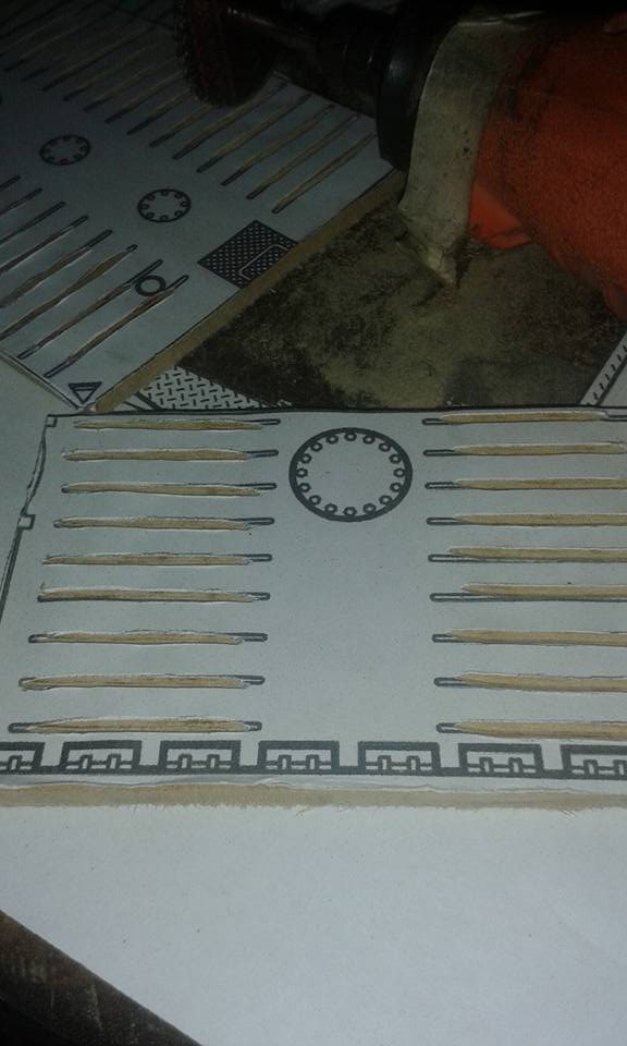

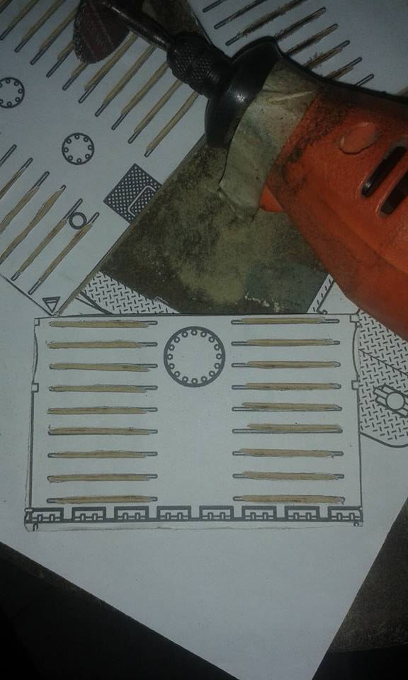

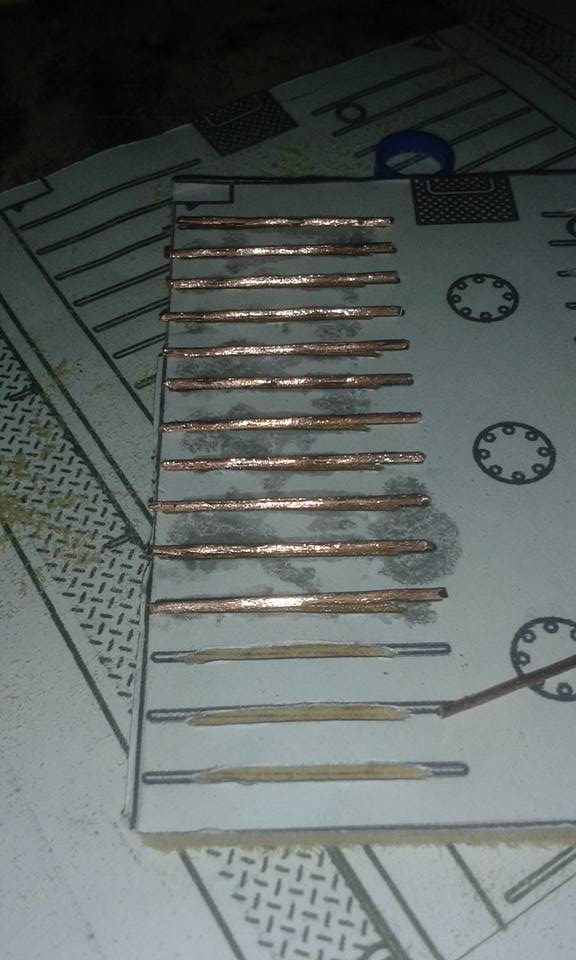

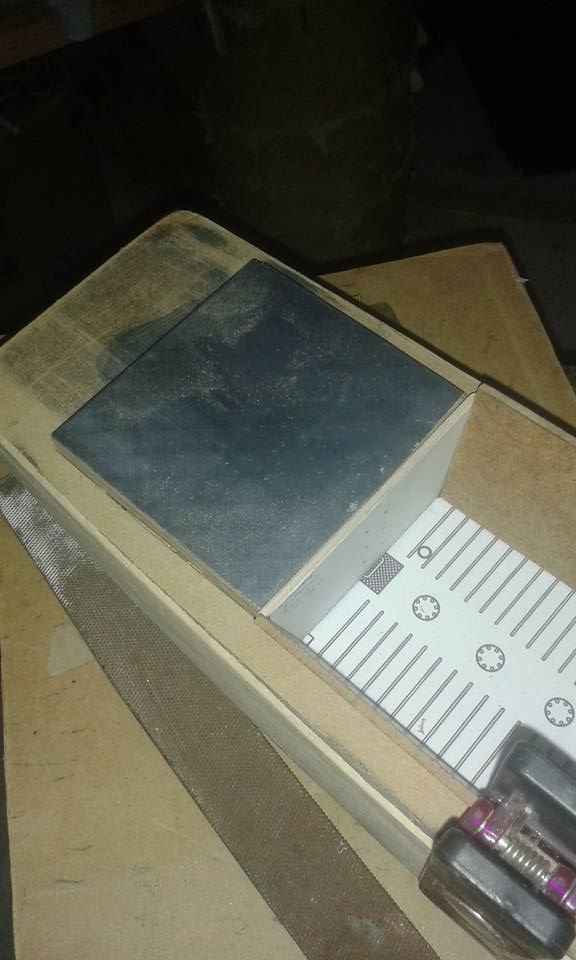

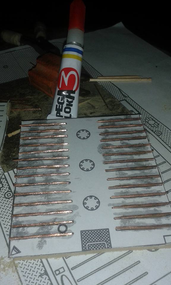

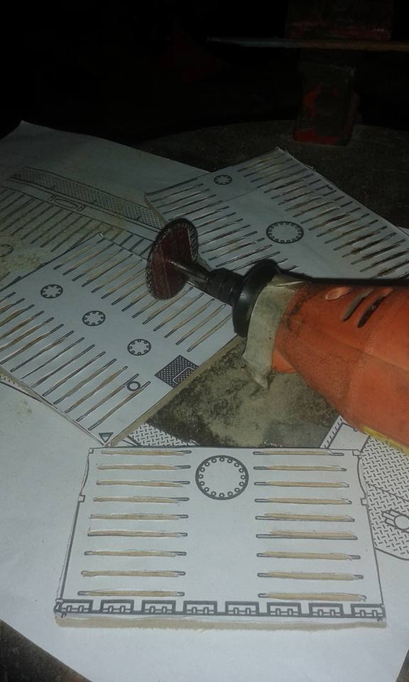

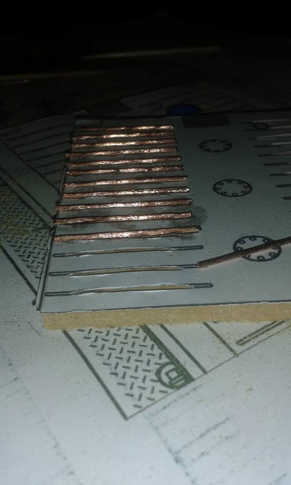

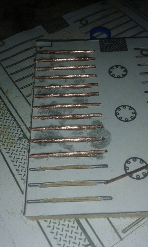

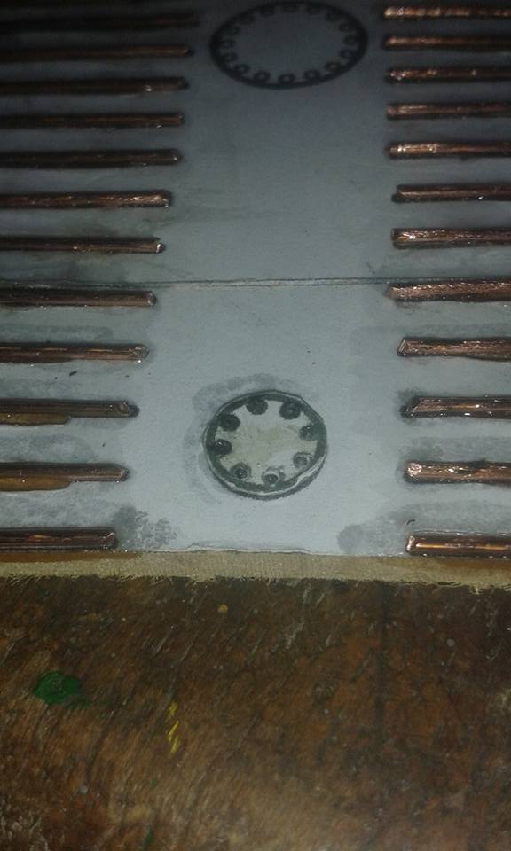

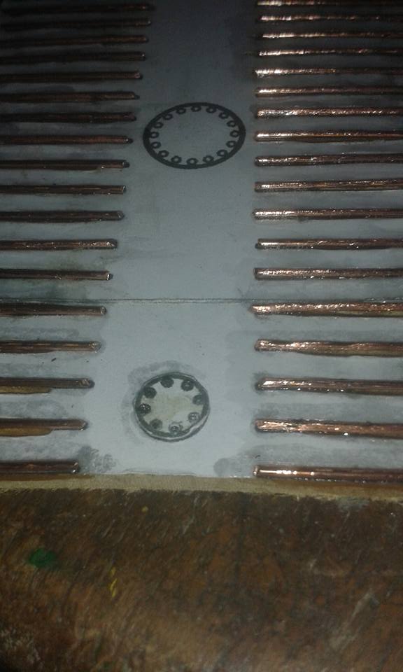

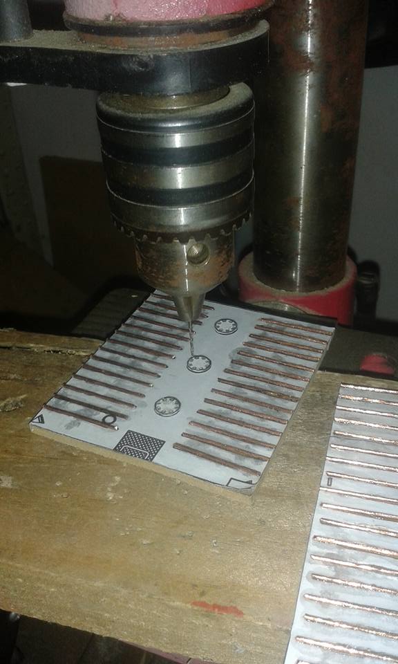

entrega 9

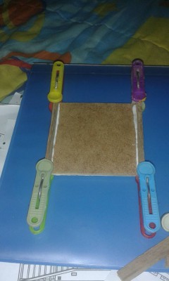

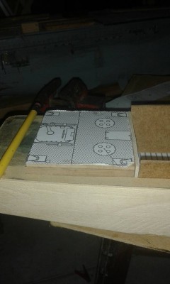

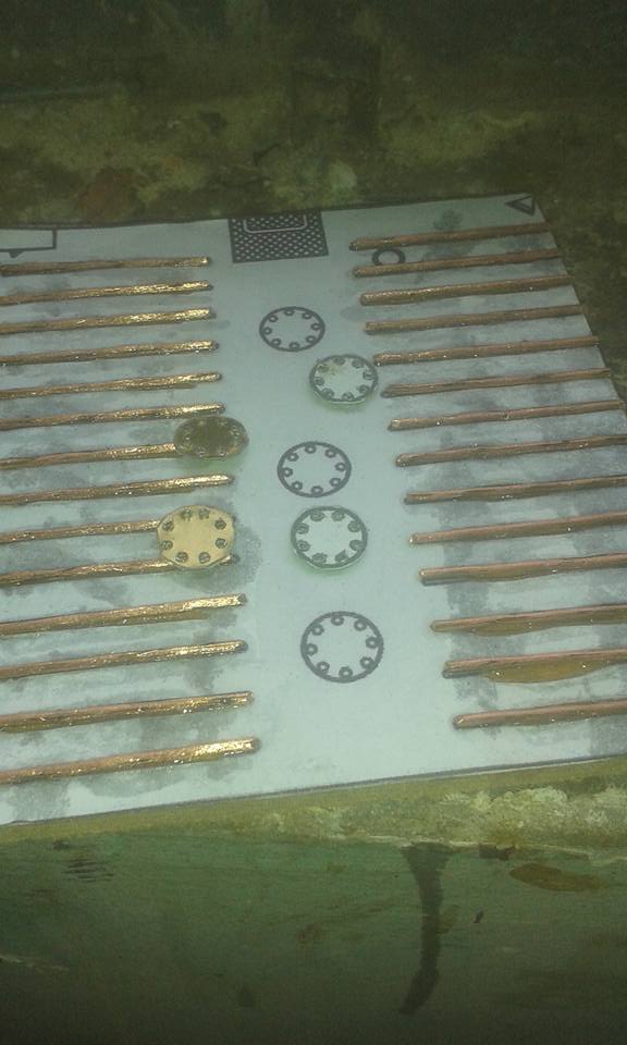

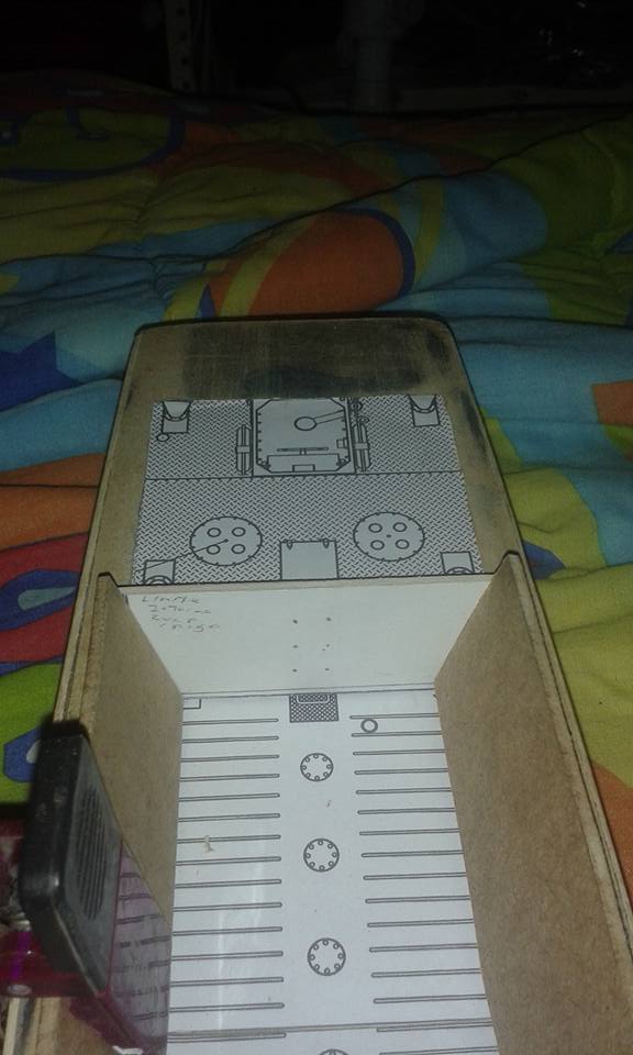

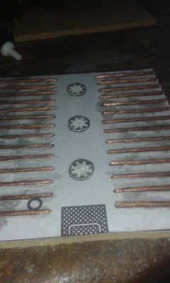

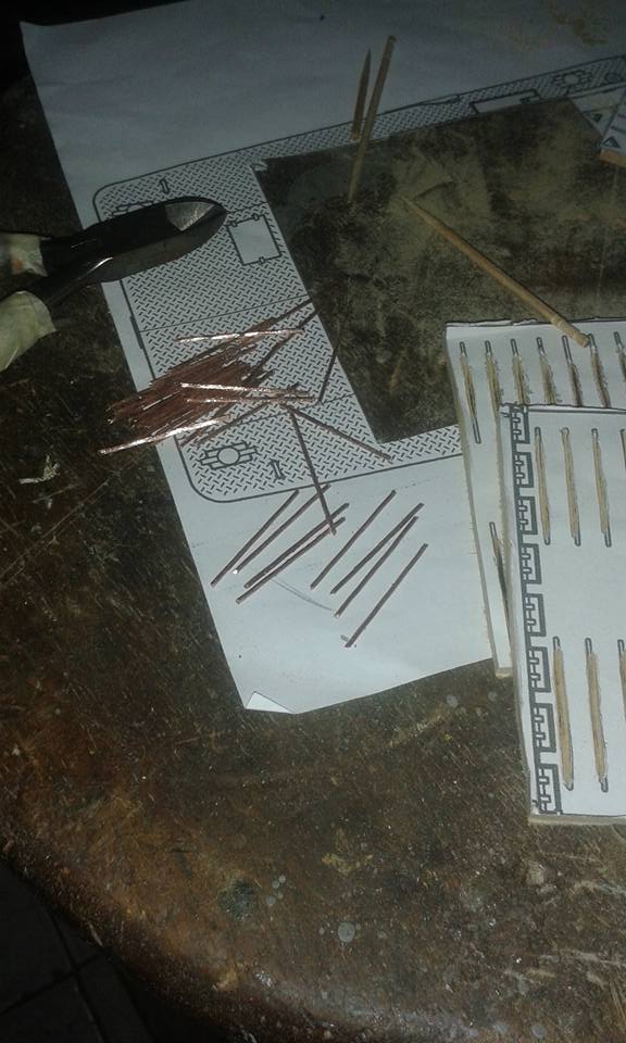

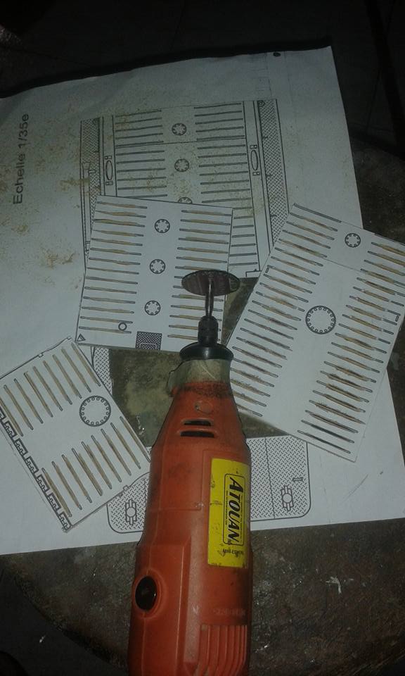

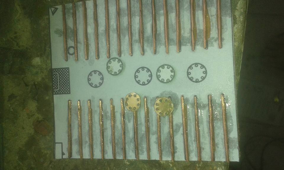

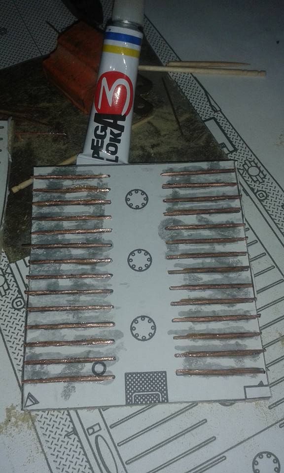

En lo que será el piso o no se si llamar cubierta de la Lancha pego el dibujo de la cubierta en este caso MDF de 3mm, luego con el motortur raye o hice una zanja por donde van unas líneas que demarcarian unas varillas antideslizante que lleva la cubierta para no enrredar más las cosas las fotos dejan ver a que me refiero, luego de trazar las zanjas, corto trozos de alambre de cobre y pego con pegamento de instantáneo .

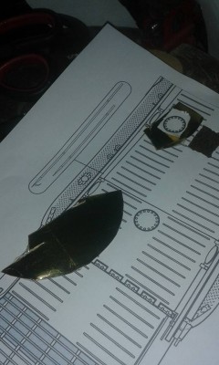

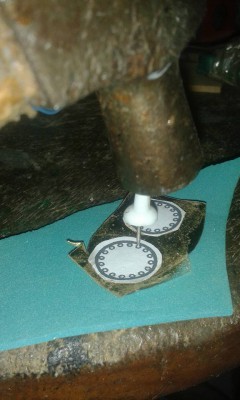

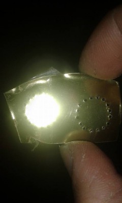

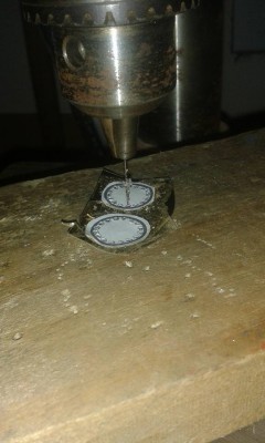

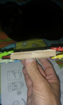

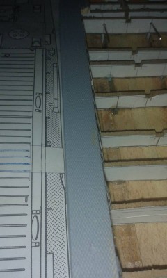

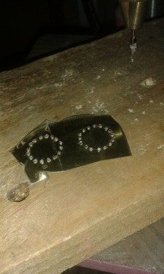

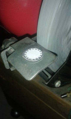

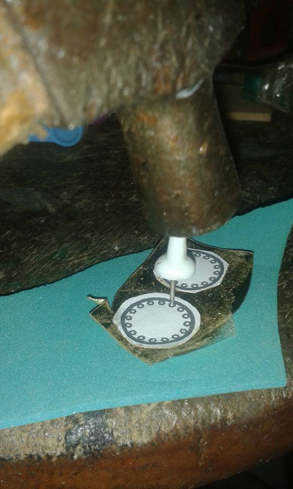

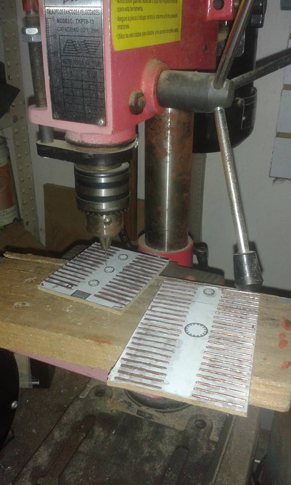

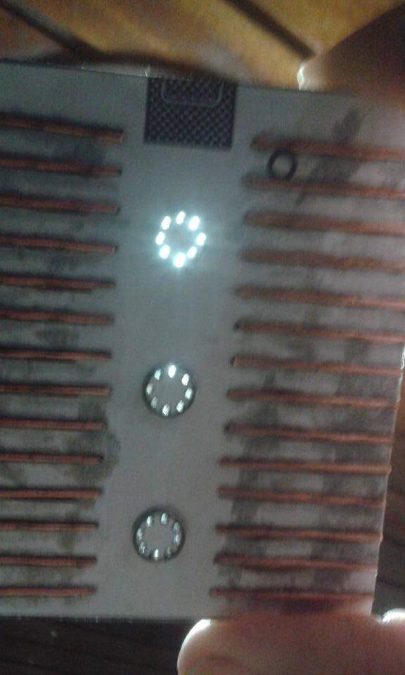

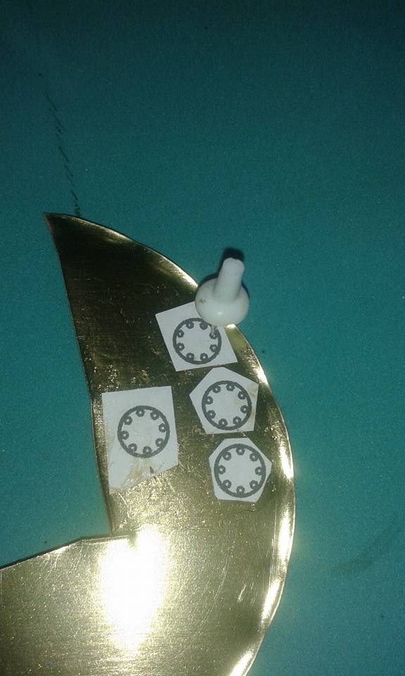

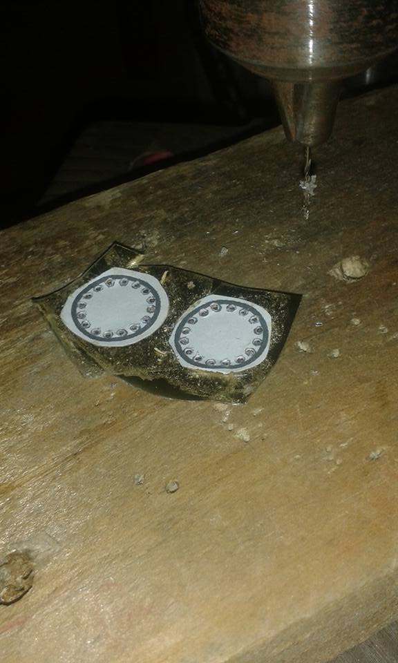

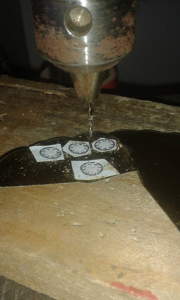

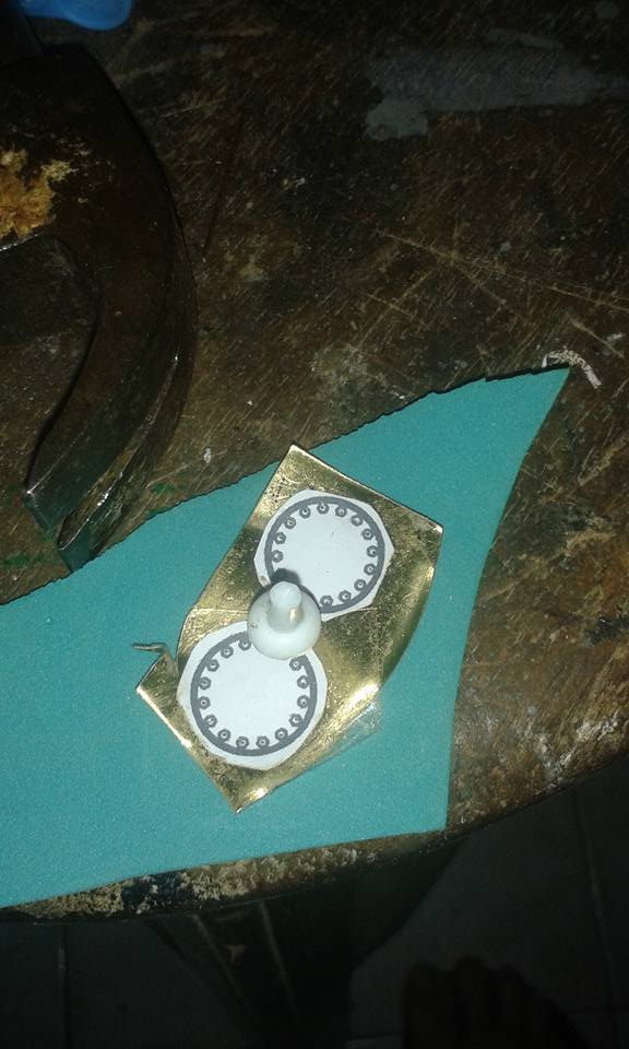

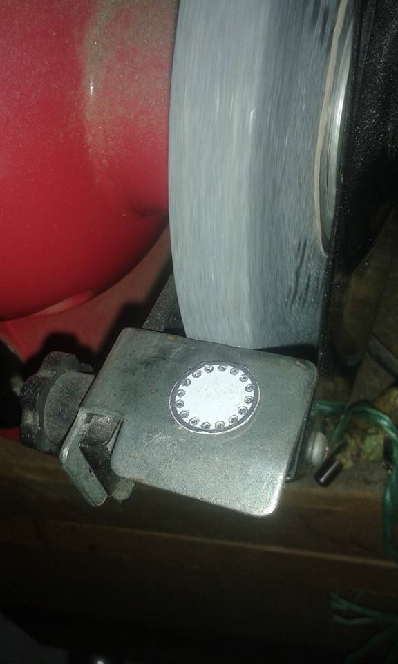

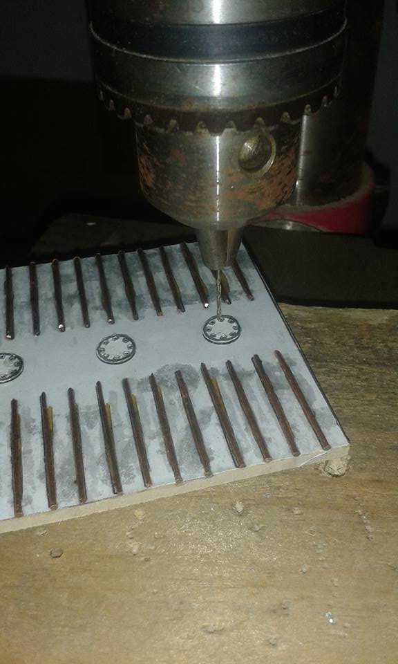

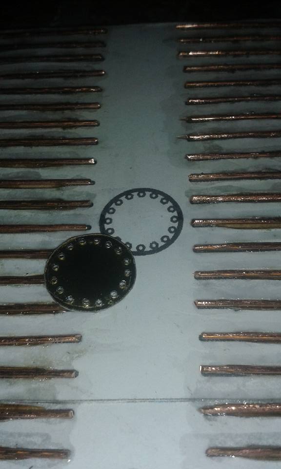

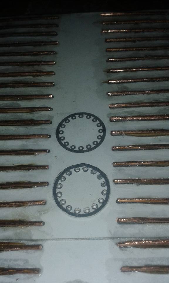

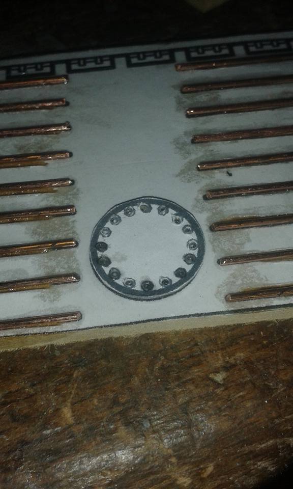

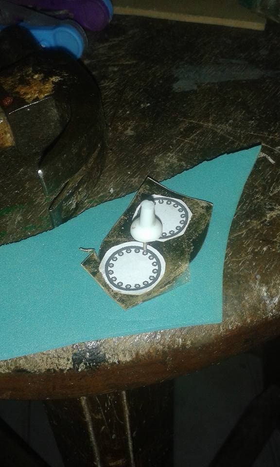

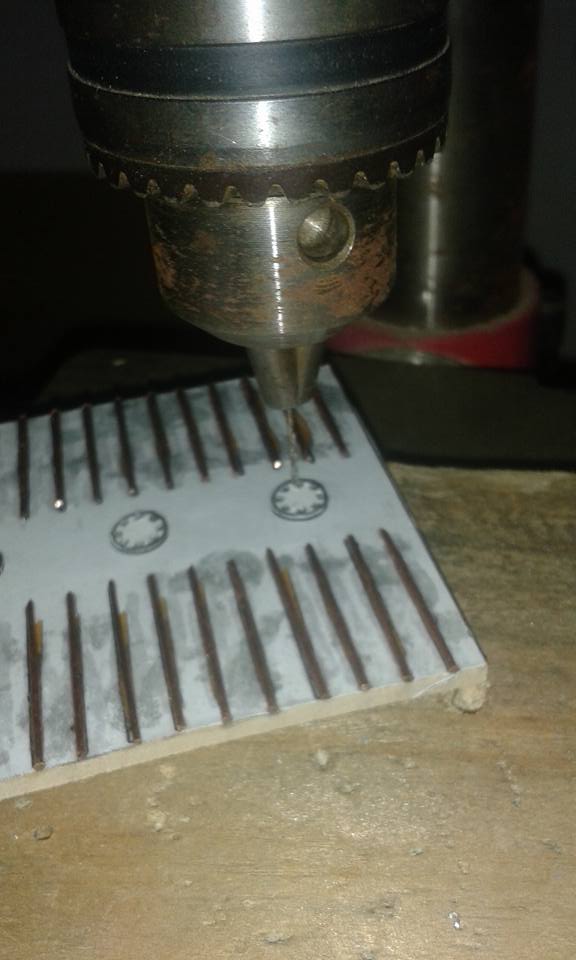

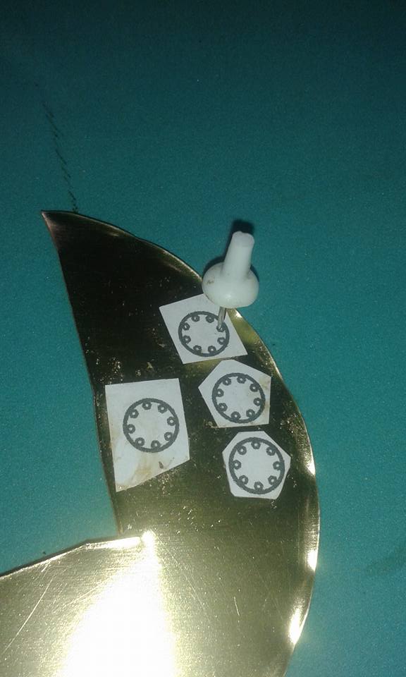

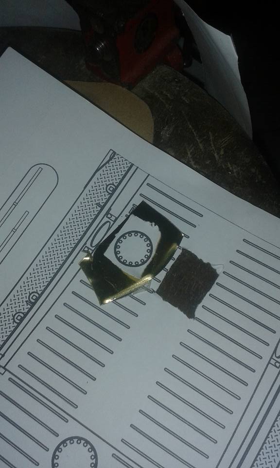

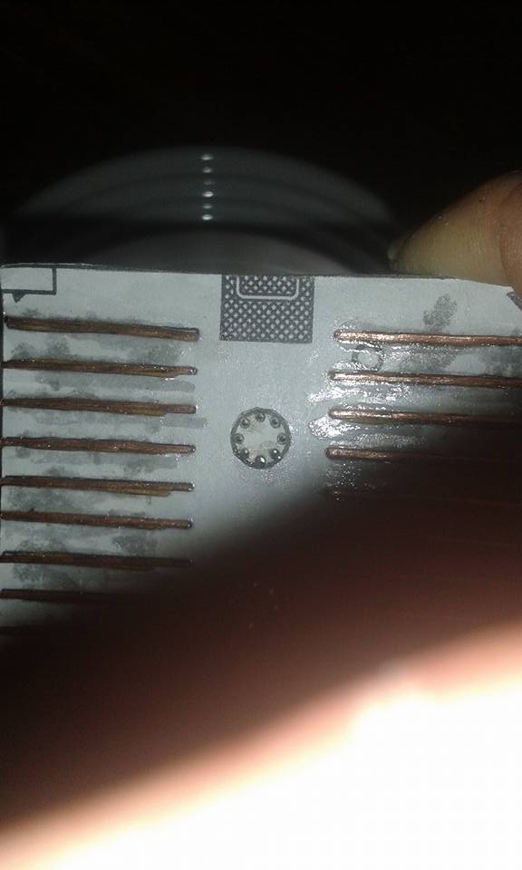

Entrega 10

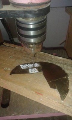

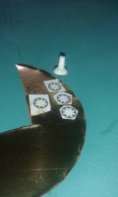

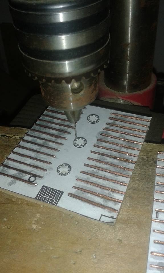

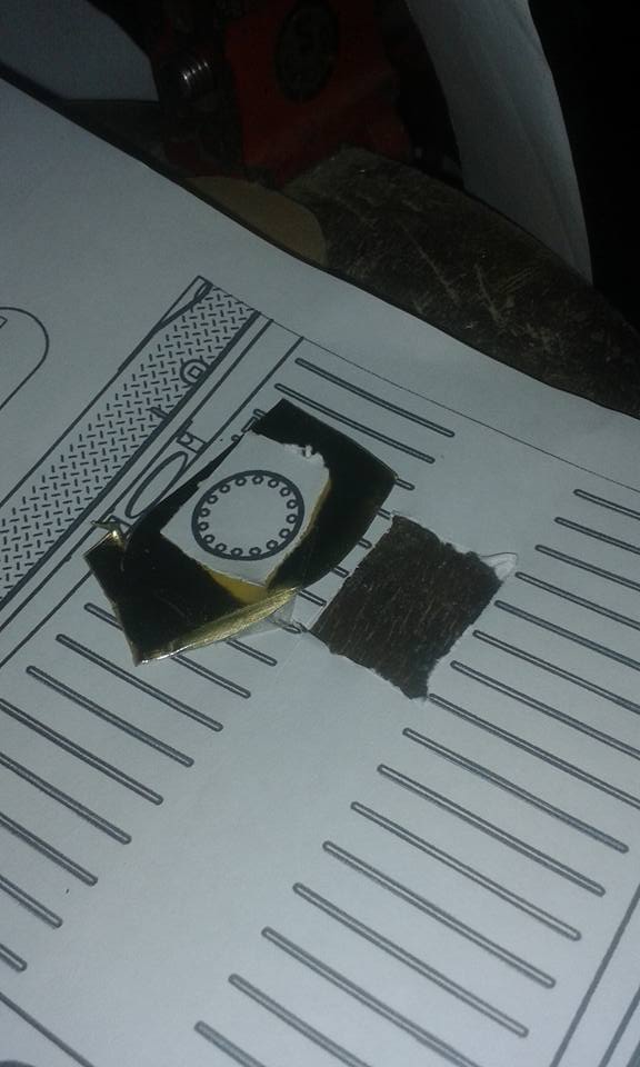

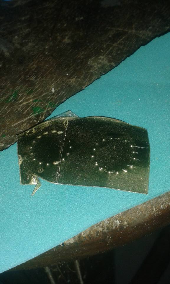

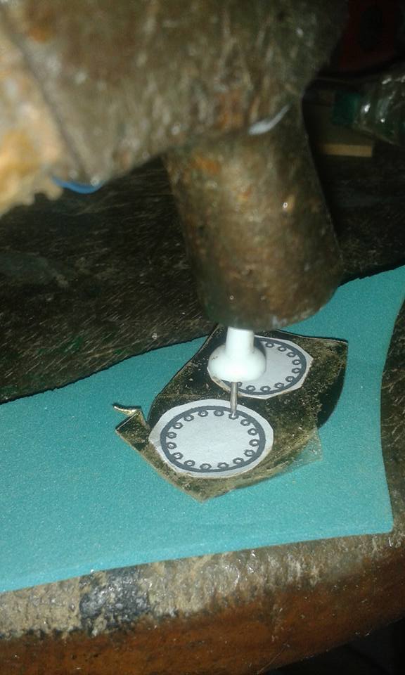

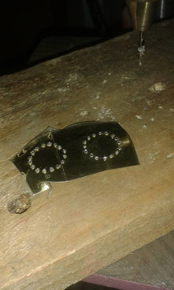

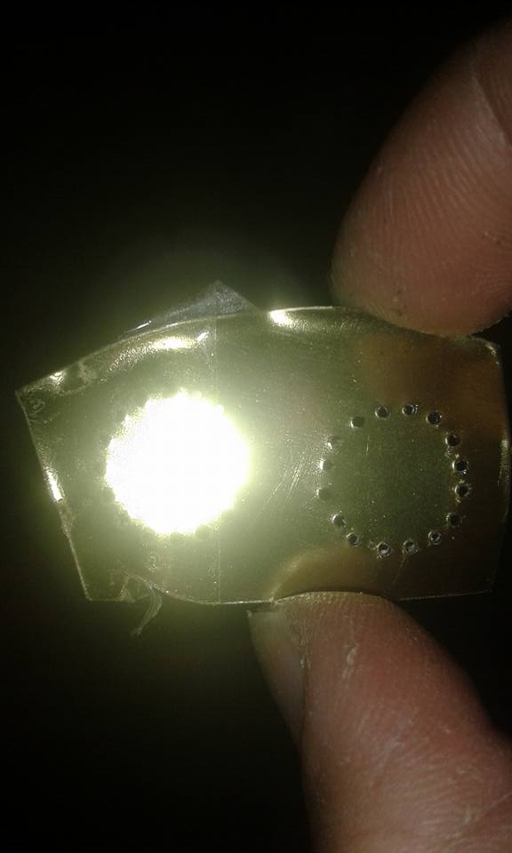

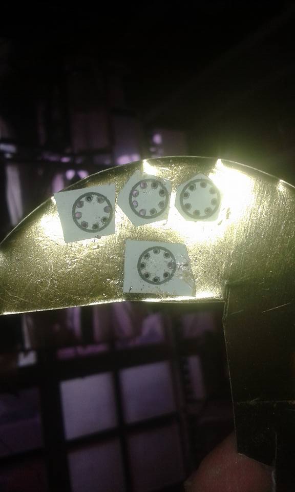

Aquí hago una especies de blindaje o claraboya, que lleva en el piso y paredes laterales, por ahora las del piso, las elaboró en chapa de lata de mantequilla reciclada, corto el molde lo sujeto con pegante de contacto, recortó y marcó orificios para que me queden bien centrado y luego perforó con broca, para sujetarlo con ciano. ·

Re: Lancha de Desembarco LCM3 escala 1/35 (diorama en vitrin

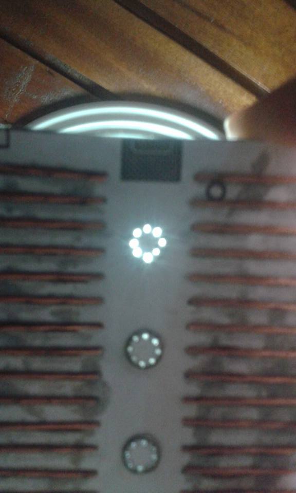

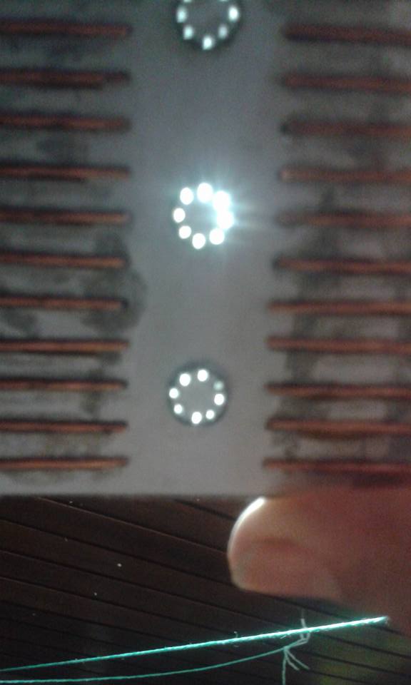

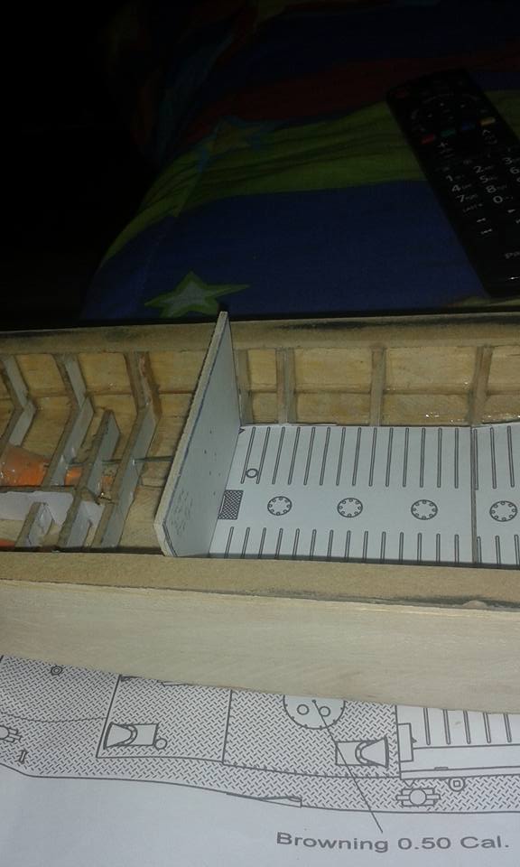

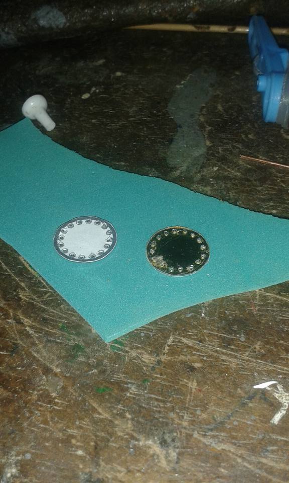

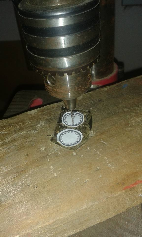

Entrega 11
Continuación: luego que pegamos al piso o cubierta, volvemos a perforar e introducimos alfileres se fijan con ciano y al secar cortamos el extremo sobrante del alfiler y aplique resina una leve capa. Y quedan listas de pintar.
