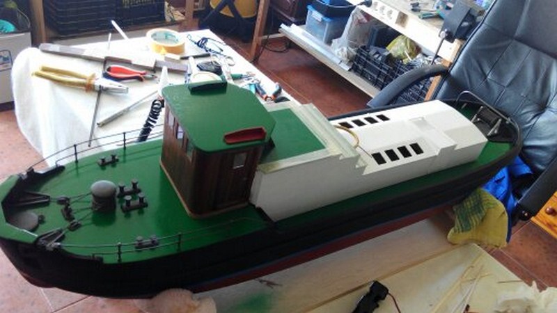

unos pocos mas

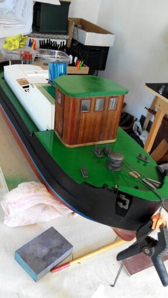

Saltándonos algún paso, vamos con el puente.

huf, impresionante, que cambio ha tenido el remorcador, muy prolijo y muy bien detallado esos detalles, muy pulcro todo como nos tiene acostumbrado con sius trabajos maestro, las barandas las hizo en el torno, son de aluminio, quedaron de perla......

Hola a los dos, los candeleros son hechos en el torno y son de latón.

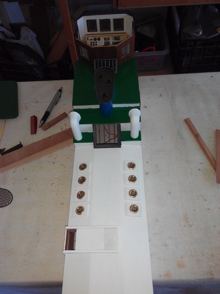

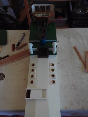

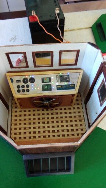

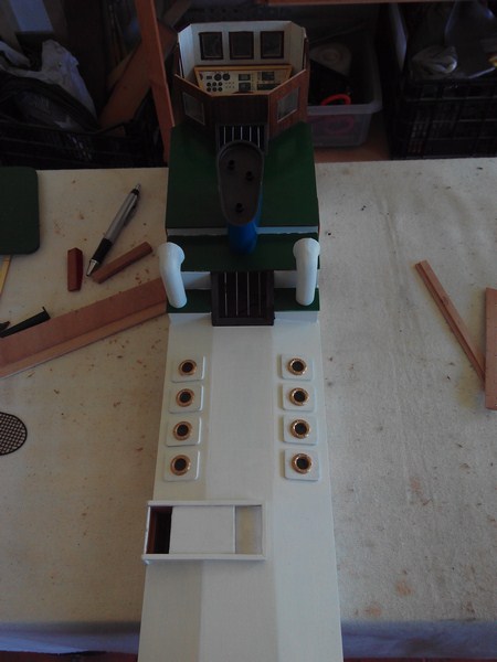

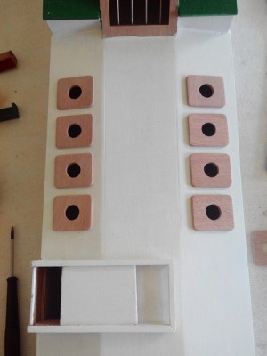

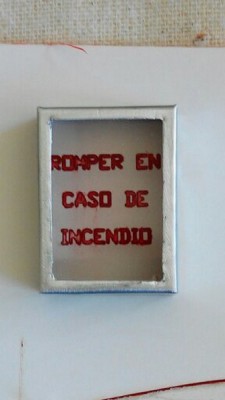

Hoy pensé en hablaros un poco del puente y del guarda calor. El puente como otros que hice, tiene en el suelo un enjaretado y en el pupitre de control, le hice en el PC unos dibujos del radar, la emisora, sonar y todos los aparatos de navegación y como es tan pequeño, no podía ponerle leds, se irían de escala y eso lo solucione con fibra óptica. Es curioso ver unos puntos pequeños que se encienden de verde, naranja, azul y rojo.

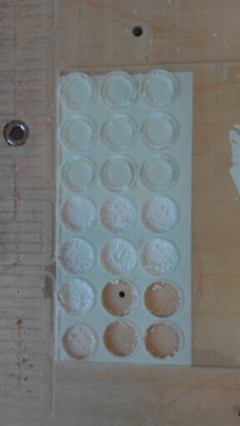

En el guarda calor le puse los portillos hechos en la CNC y claro no falla, son todos perfectos e iguales, además también puse los cristales hechos en la maquina y no hay ni que pegarlos, se meten a presión y ya no se salen, los ojos de buey hechos en el torno.
Si queréis que aclare algo más, me lo decís.

tanto hablar del puente y no lo mostre.

Lo de la fibra surgió con el problema de hacer unas luces como los pilotos de los pupitres de los barcos pero en la escala serian tan pequeños que no los hay a la venta.
Recordé que en los chinos (donde sino ) había una especie de floreros de hilos de fibra óptica que iban cambiando de color, compre uno y corte los hilos suficientes para el pupitre le puse en un extremo tres leds de colores y en el otro extremo sale la luz del color del led que le ilumine en el lado opuesto.
En el pupitre hice barrenos de 1,25 mm, tantos como me pareció que pilotos necesitaba, entonces pase cuatro hilos por cada barreno y los cuatro del mismo color, los corte a paño y con el estañador los queme en la punta para derretirlos y unirlos, así no se escapan del barreno, con eso consigues que al encender los leds alumbren de distinto color los pilotos.
