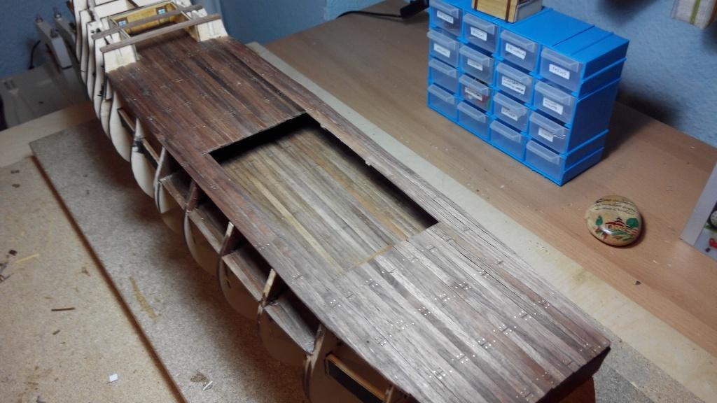

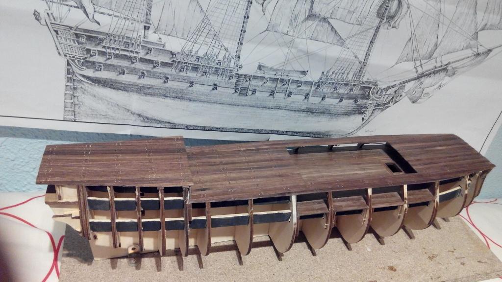

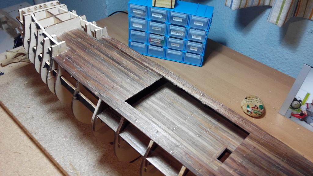

Re: San Juan Nepomuceno por Claudio José

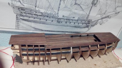

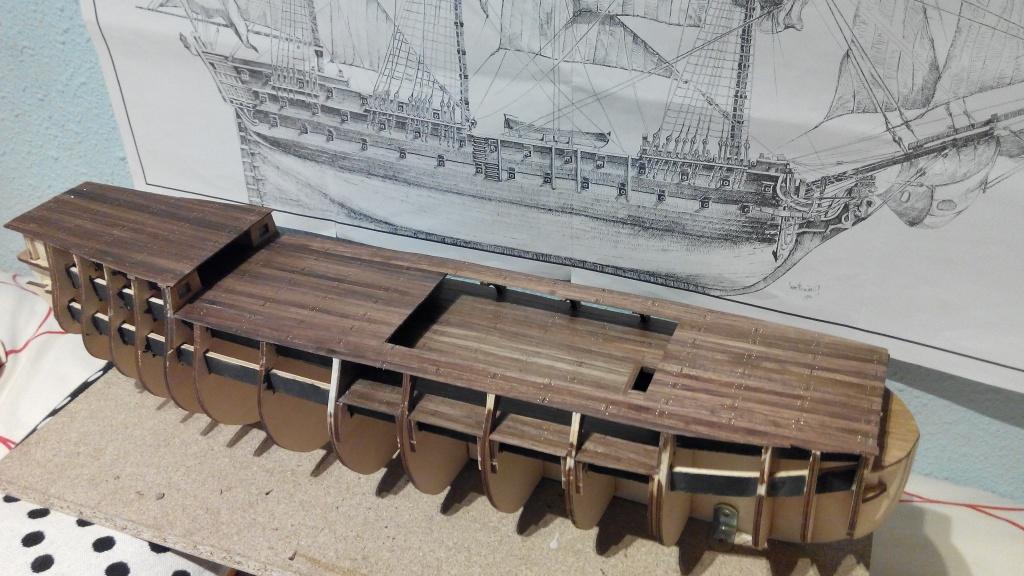

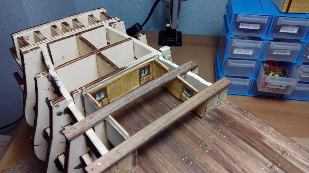

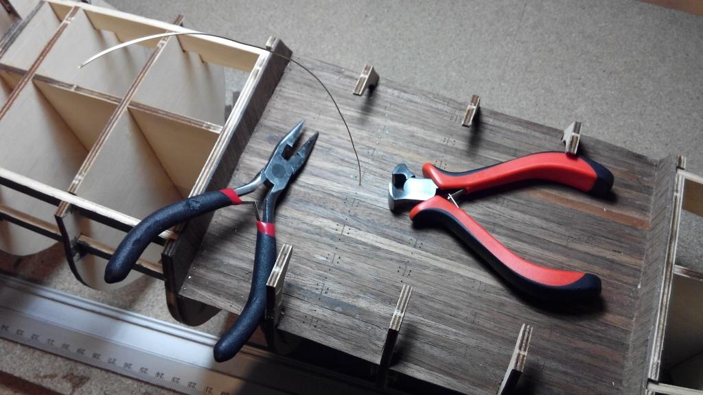

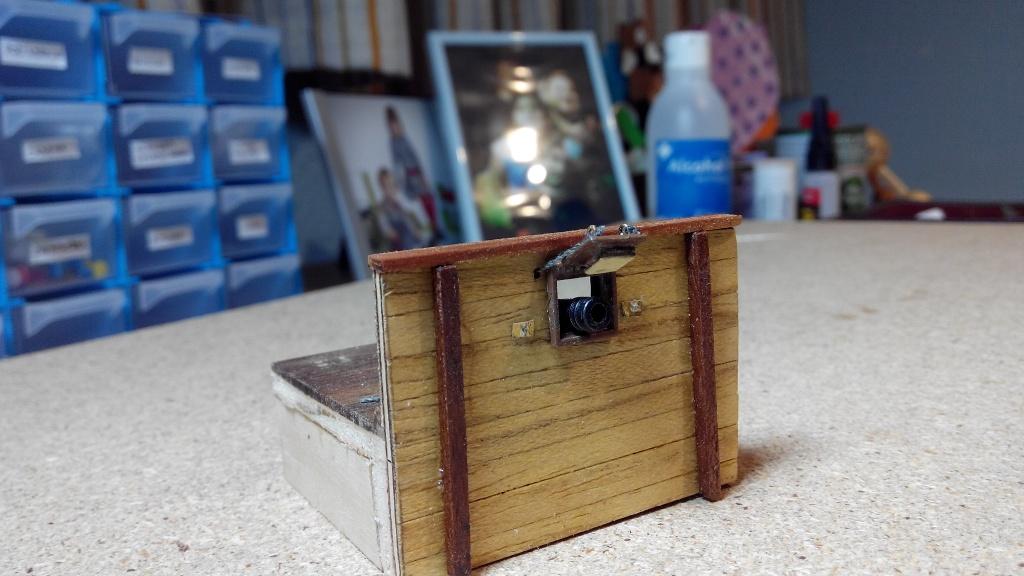

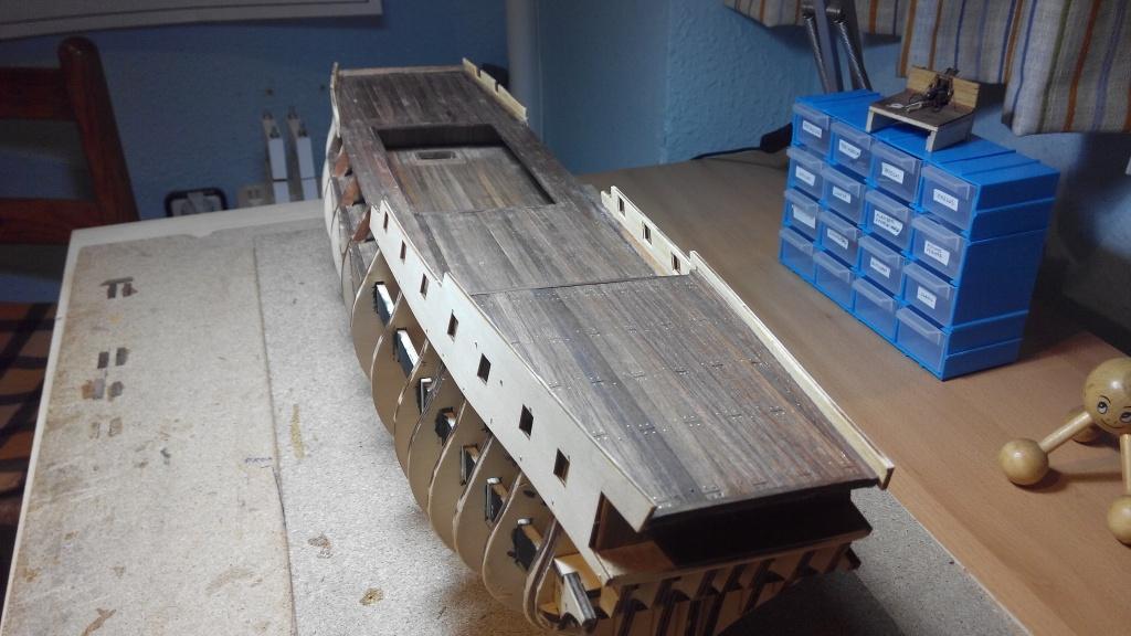

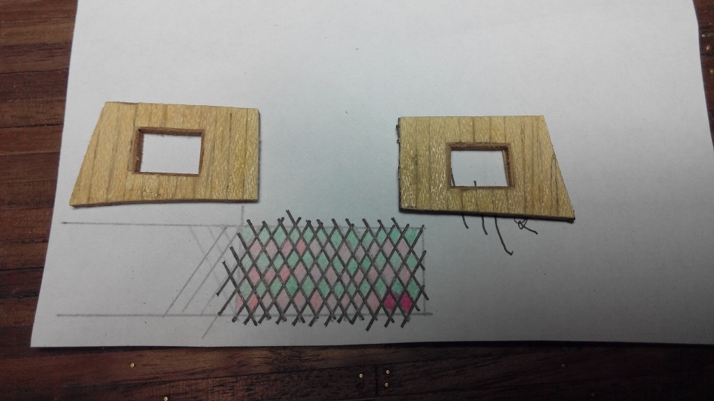

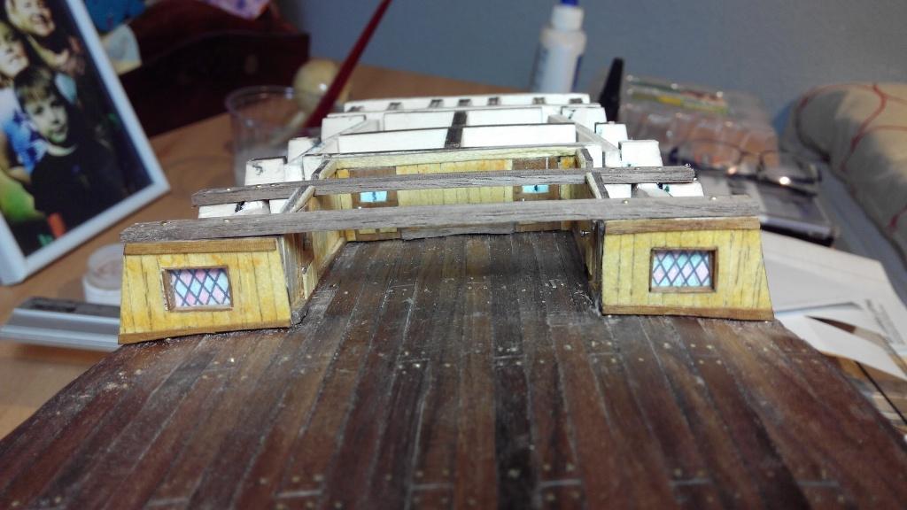

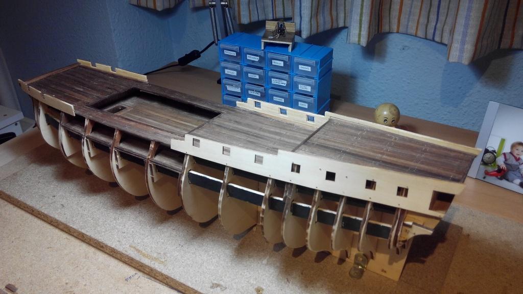

Hola, amigos:
A continuación os muestro lo realizado esta semana.
1º.- Realización de la segunda cubierta. He lanzado una traca central de proa a popa, para que marque el inicio a babor y estribor del entablado, manteniendo las dimensiones para crear el hueco central. (Fotos 838 y 616)
2º.- Recortado y lijado de las tracas laterales, dejándolas a ras de las cuadernas. (Fotos 709 y 747)
3º.- Siguiendo los aportes de algunos de vosotros, he querido decorar los accesos a los camarotes de la segunda cubierta, introduciendo unas puertas, forrando los mamparos en color claro, y aproximando la escala, dejando el forro a 2,5 mm. de ancho (aprox. 25 cm de tabla a escala). Despues se ha colocado el zócalo. (Fotos 709 y 747).
4º.- En el mamparo de la 2ª cubierta, he colocado dos ventanas. He dibujado una retícula de rombos y la he coloreado como si fuera una vidriera. Despues he sobrepuesto una lámina de PVC para dar el brillo de cristal y se ha montado en el hueco de la ventana (Fotos 917 y 809). Creo que no ha quedado mal.
Espero vuestros comentarios.
Saludos cordiales.
Claudio José.

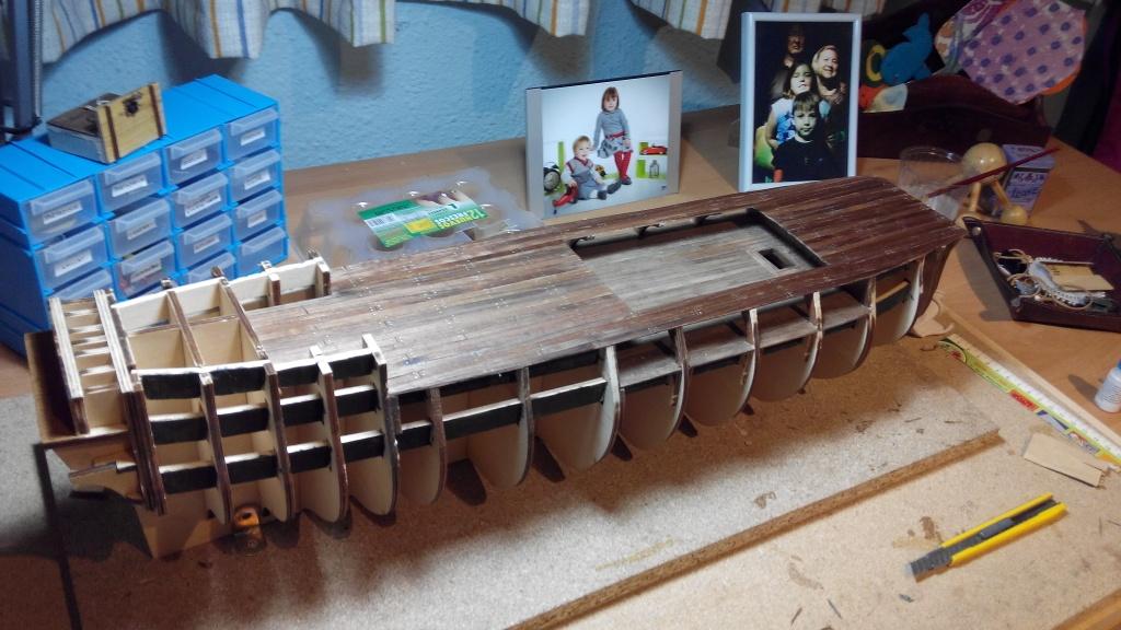

LAPSUS: Mea Culpa.
En la presentación anterior, he puesto SEGUNDA CUBIERTA, cuando en realidad es la TERCERA CUBIERTA, correspondiente a la TERCERA BATERIA.
Buenas noches Claudio, has empezado muy bien. Te sigo.
Saludos, Manuel.
Hola Claudio
Por el momento estas en lo correcto aunque no me gusta mucho ver las cabezas de los clavos sobre la parte superior de los mamparos lo que van a causar luego un problema para pegar lo siguiente ...

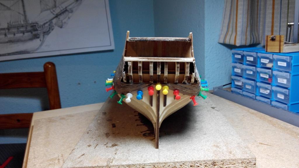

Hola, amigos:
Agradezco a Manuel Cano, paisano de Vinaroz (buenos langostinos), su seguimiento. Espero que te guste mi inicio en este bonito hobby. Me agradarán tus comentarios.
Buenas tardes, Dominique: Agradezco en todo lo que valen tus observaciones, que siempre seguiré como una cátedra.
Efectivamente, viendo el tema de los clavos ( aparte, estan pegados los baos sobre las cuadernas y mamparos), voy a extraer los clavos, cortarles las cabezas y volver a embutir a ras, dejando la superficie limpia.
Comentario: Tengo que aprender a responder individualmente a cada uno de los intervinientes. De momento, no se como se hace. ...---...
Hasta la próxima semana.
Saludos cordiales.
Claudio José

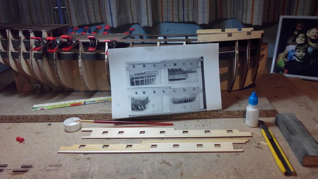

Claudio Jose
- Mensajes: 487
- Ubicación: Valencia

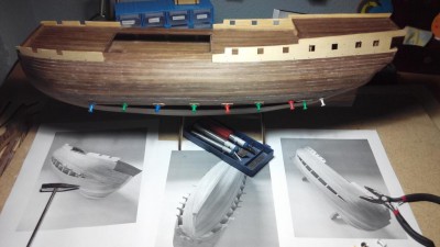

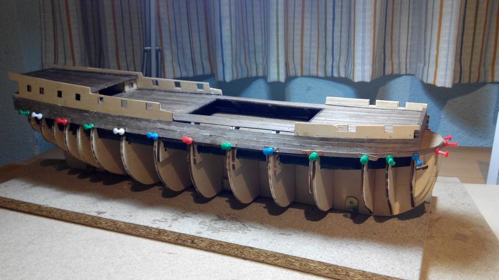

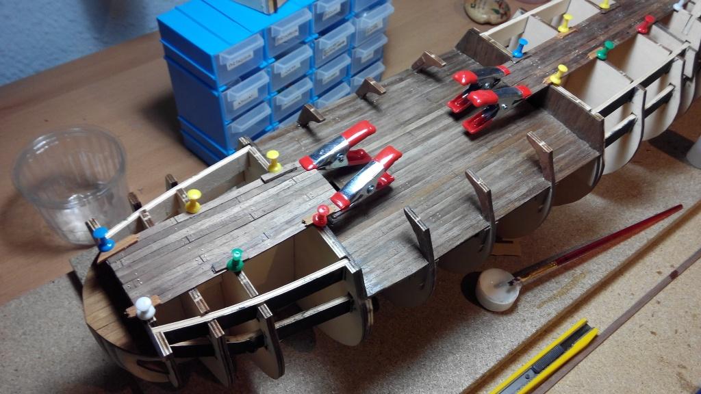

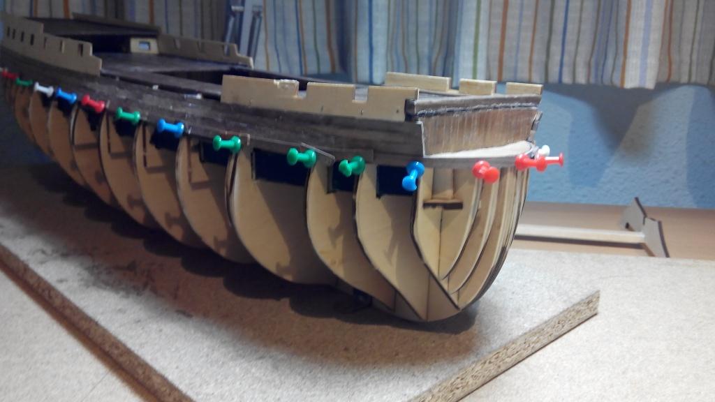

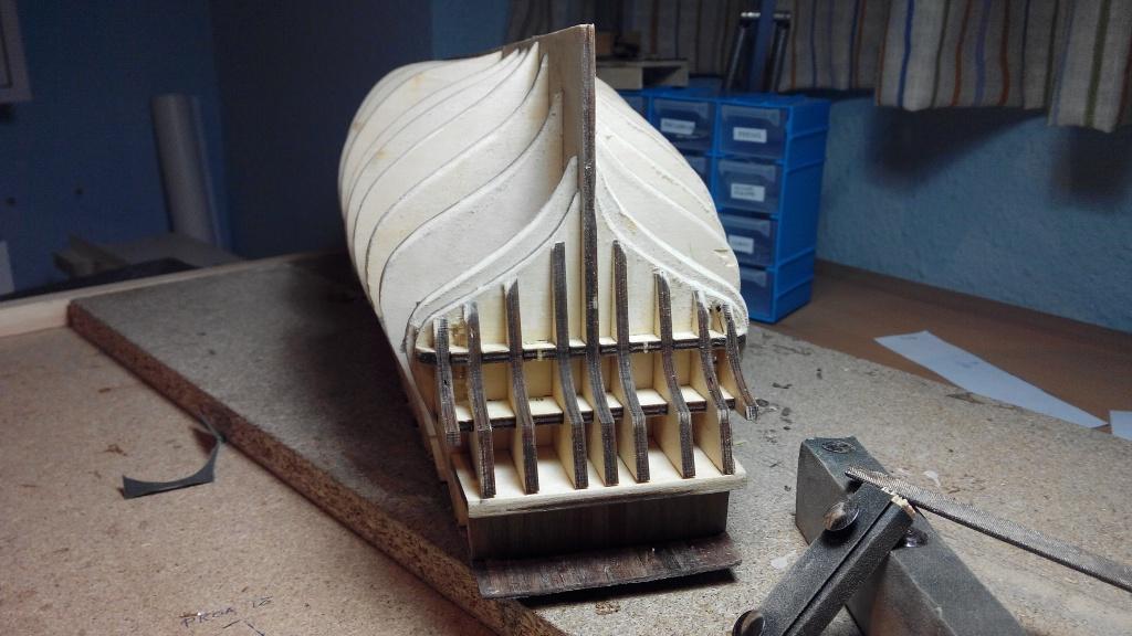

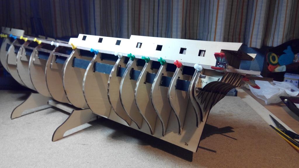

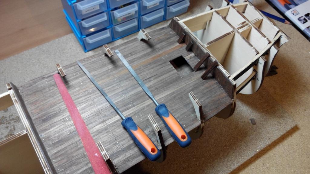

Buenos días, amigos:
A continuación expongo lo realizado esta semana.

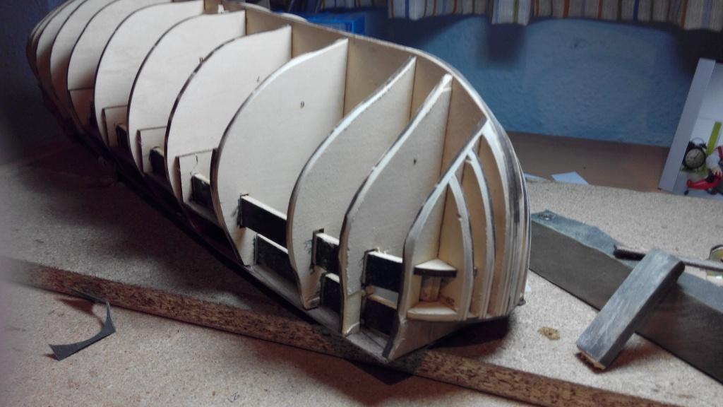

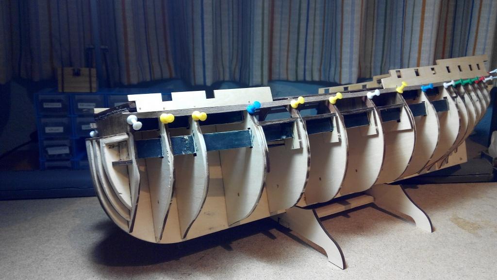

1º.- Realización de la cubierta del castillo de popa, con su claveteado, y posterior lijado. ( fotos 301 y 334)
2º.- Lijado de las cuadernas de popa y proa para el correcto asiento de las tracas. ( fotos 249 y 341)
3º.- Colocación de las brazolas del combés y los trancaniles del castillo de popa y la zona de proa. He reblandecido con alcohol los trancaniles para acoplarlos a la curvatura. ( fotos 245 y 504).
4º.- Siguiendo la mejora indicada por Dominique, he forrado el interior de las amuradas de proa y popa, y las he colocado en su lugar ( fotos 641, 947 y 015)
Y hasta aquí, por hoy.
Saludos cordiales.
Claudio José

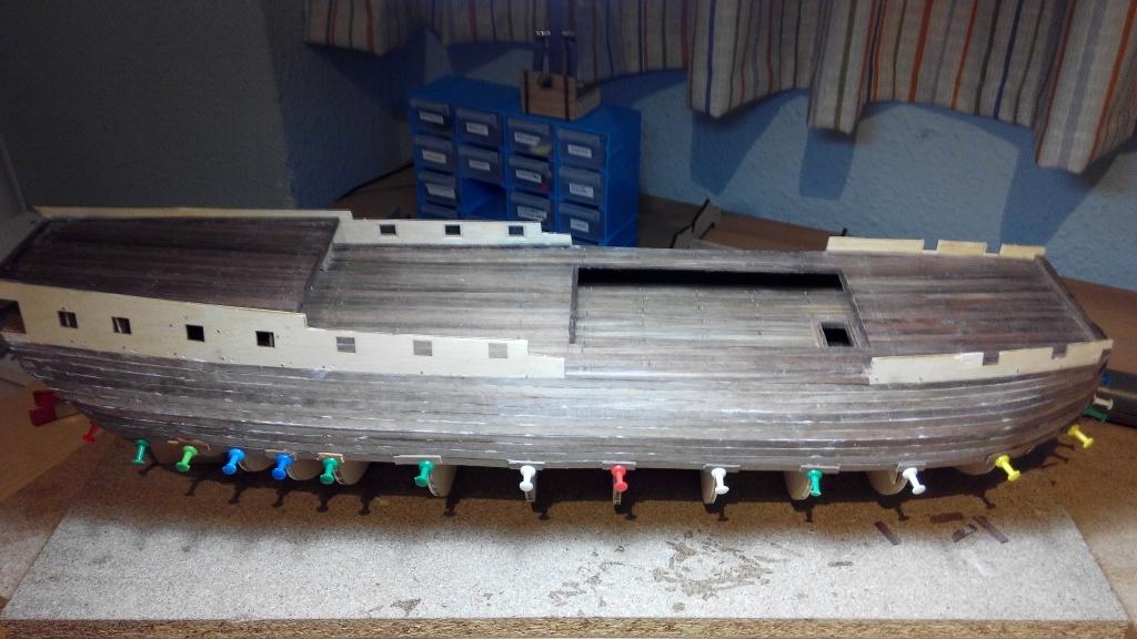

Claudio Jose
- Mensajes: 487

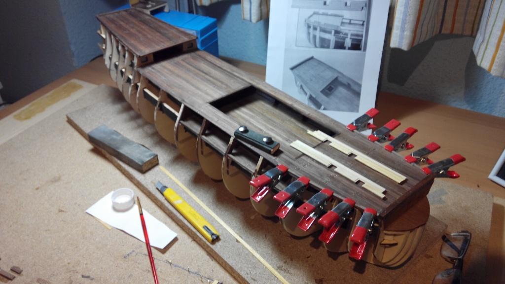

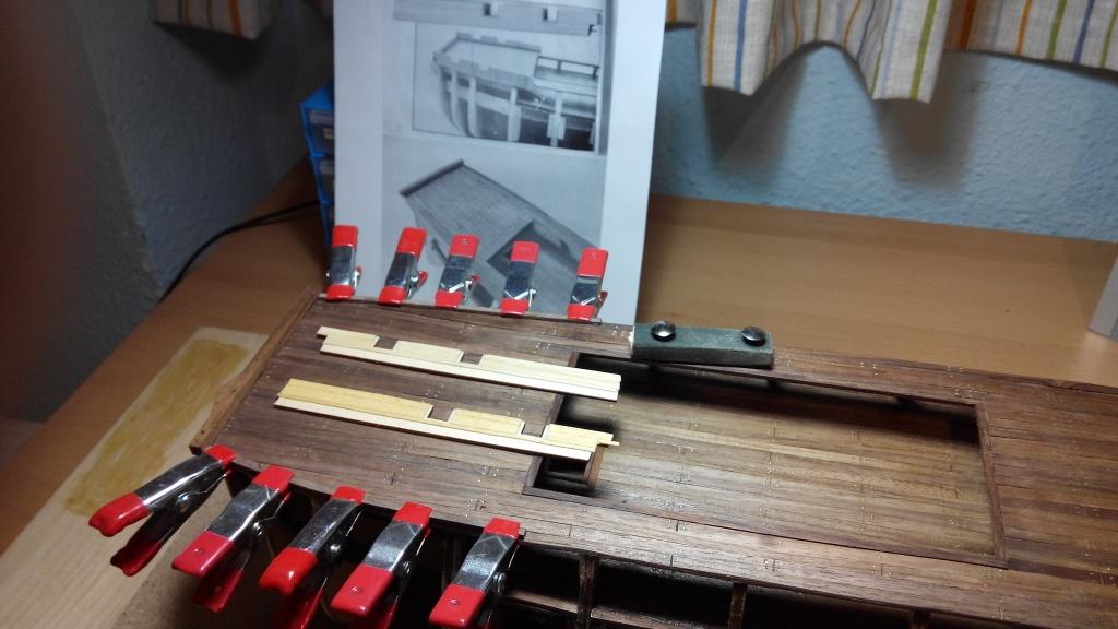

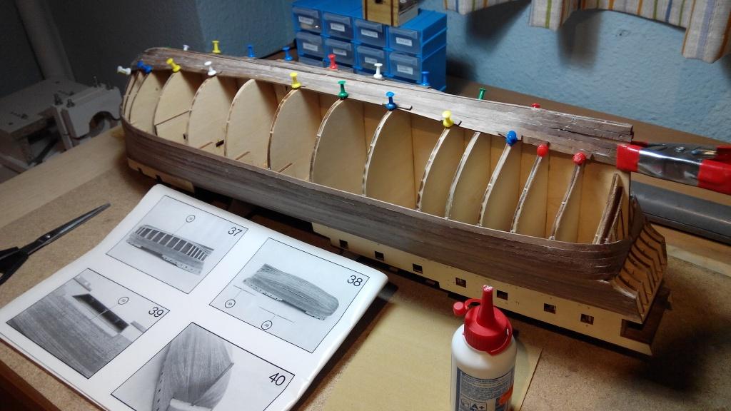

A continuación, expongo lo realizado esta semana.
He comenzado el forrado, y espero no me de demasiadas complicaciones. He puesto a reblandecer las tracas con alcohol de dos en dos, para evitar que se reblandezcan demasiado. Primeramente las coloco sin cola, para adaptarlas a la forma del casco, sujetándolas con chinchetas. Cuando ya estan secas, le doy grafito al canto, cola blanca y las vuelvo a sujetar con chinchetas. No voy a clavarlas sobre las cuadernas, pues pienso que solo la cola será suficiente, cuando, además, he visto en el foro que muchos no claveteais.
Es un trabajo repetitivo, y bastante largo en el tiempo. Pongo las fotos de lo realizado hasta ahora.
Fotos 249, 323, 208, 238, y 330.
Saludos cordiales.
Claudio José
Saludos cordiales.
Claudio José

Buenas tardes, Dominique y Manuel, por vuestros ánimos, y por el seguimiento. De momento estoy con las tracas, una tras otra. Como el fin de semana cunde un poco más, ( no hay que recoger "grumetes" del colegio y distraerlos unas horas), el Lunes enviaré fotos de lo realizado.
Buen fin de semana, y hasta pronto.
Saludos cordiales.
Claudio José.

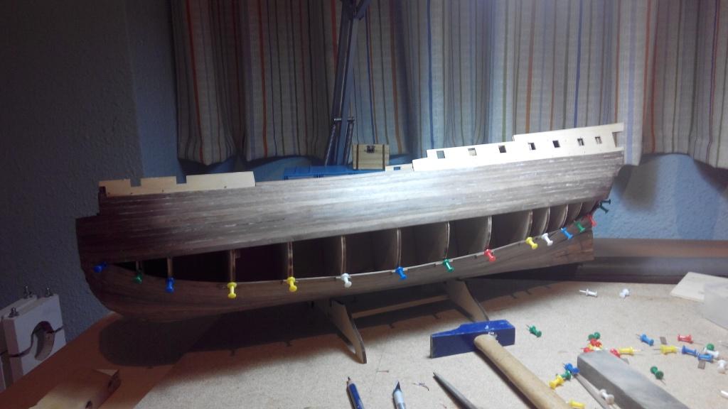

Claudio Jose
- Mensajes: 487

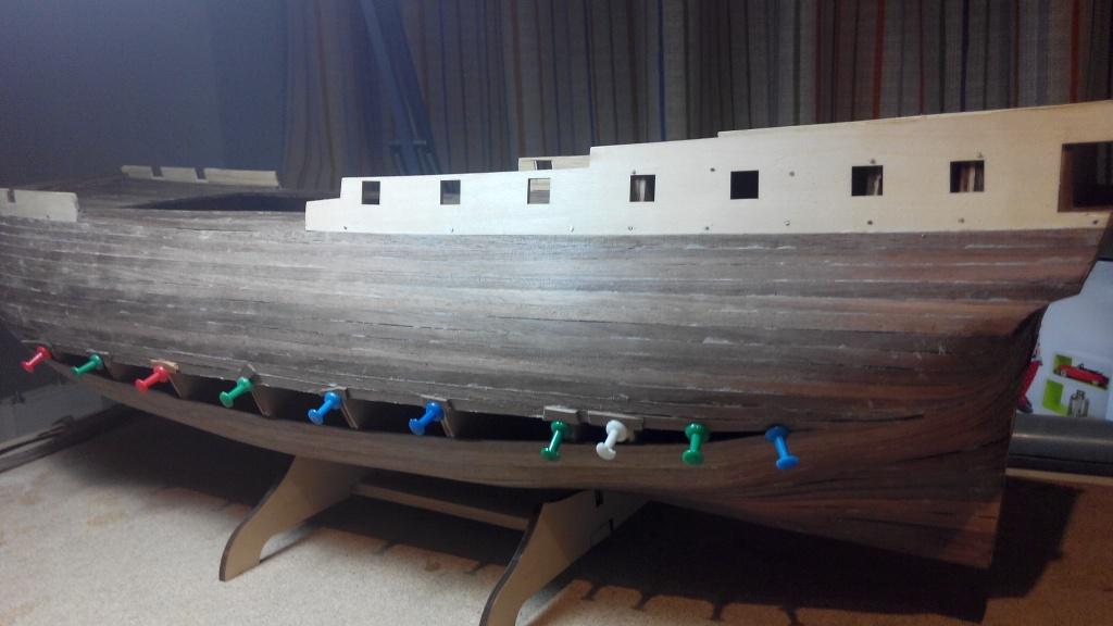

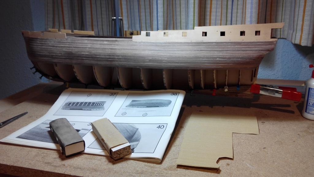

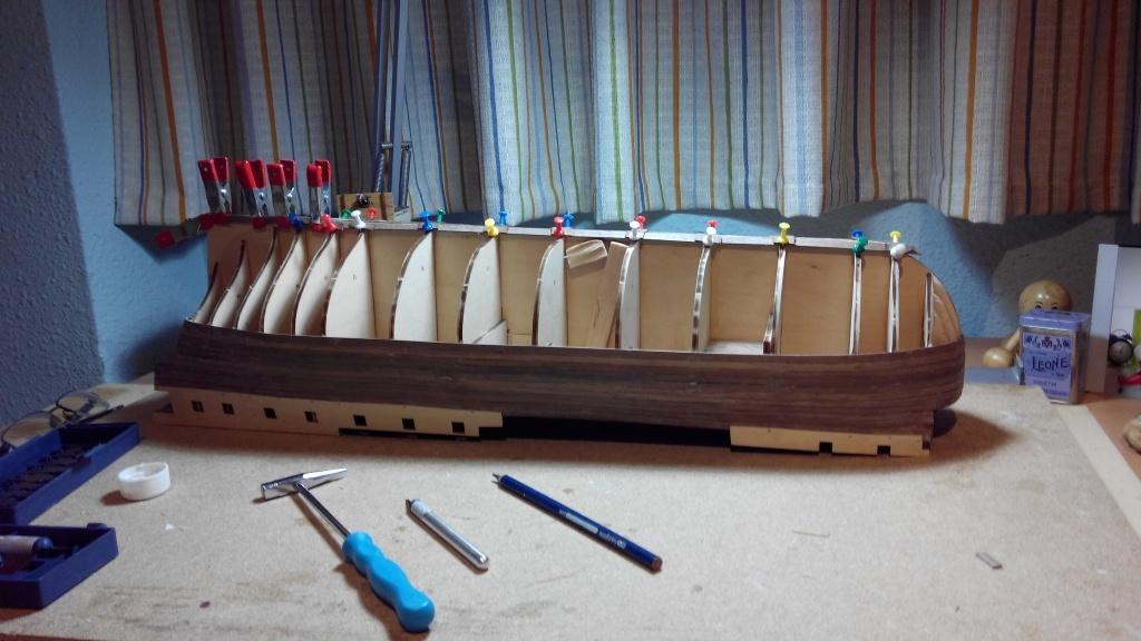

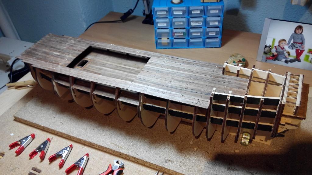

Hola, compañeros:
A continuación relaciono lo realizado esta semana, que ha sido poco cundidora. He comenzado el forrado desde la quilla. Previamente he dado un lijado basto a todo el forro realizado, a fin de eliminar los restos de cola y igualar lo mejor posible las juntas de las tracas. He ido afinando los extremos de proa, para conseguir el mejor asiento en la curvatura.En la popa se han creado dos huecos a cada lado por el asiento de las tracas, que he rellenado con los correspondientes atunes. Una vez terminado el forrado, ha comenzado el momento de "hacer serrín", a lijar a fondo, para conseguir una buena superficie, para aplicar el forrado con mukali... Pero esto será mas adelante.
Fotos 900, 030, 231, 807, 844 y 829.
Saludos cordiales.
Claudio José.
Saludos cordiales.
Claudio José.

Hola Claudio
Felicidades por este casco , mejor que el original
Sigue asi de bueno
