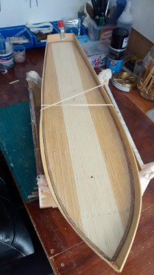

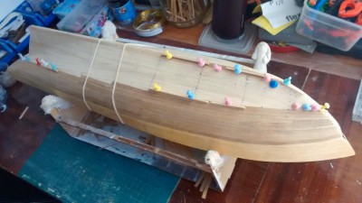

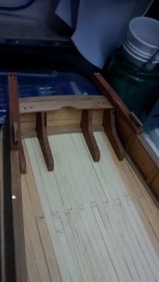

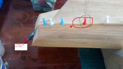

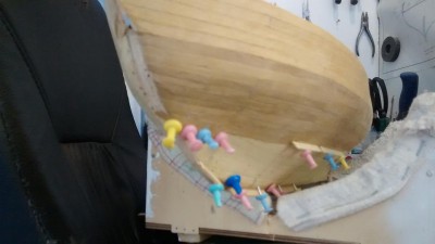

Después de unos días en los que he avanzado bien poco, os traigo algunas fotos de como va la colocación del segundo forro, y algún que otro avance que hemos hecho.
Espero que este segundo forro lo esté colocando algo mejor. Estoy siguiendo los métodos ortodoxos de las publicaciones de forrado lo mejor que puedo. Ya me diréis como lo veis...
También alguna foto del forrado de la cubierta, de las amuras interiores, y de la colocación de los tracaniles, a los que le he practicado un fresado curvo con una micro fresa en la mesa fresadora.

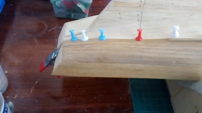

Muy bien, pero parece haber una discontinuidad en popa en la segunda foto, por falta de cuadernas, (en la Descubierta no te hubiera pasado)
Re: Harveys 1847 de A.L.
Leopoldo, ¿la discontinuidad a la que te refieres está a la altura del alfiler rojo?
efectivamente
¿Aquí?
Es cierto Leopoldo, y eso sucede, aunque menos notable, en alguna zona más.

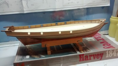

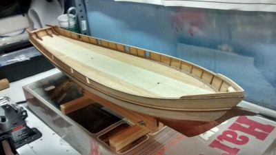

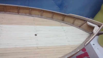

Saludos modelistas!
Después de un mes de agosto muuuy caluroso por estos lares, y por lo tanto casi inoperante en el astillero,(sin aire en mi taller no hay quien pare), os pongo algunos avances en el Harvey...
Hola marinorf.
Veo que has intentado forrar como es debido en el segundo forro.
Lo que pasa es que no se ha visto el total del forrado; o sea, has interrumpido el forrado donde comienzas el de cobre (supongo) cosa que no es correcta, ya que el forro de cobre se aplicaba sobre el contínuo de madera del casco.
Respecto al "bollo" que te ha quedado donde la tachuela roja, podías haberlo arreglado con relleno de masilla o mejor, injertando un trozo de traca y lijando ya que ibas a cubrirlo con el segundo forro.

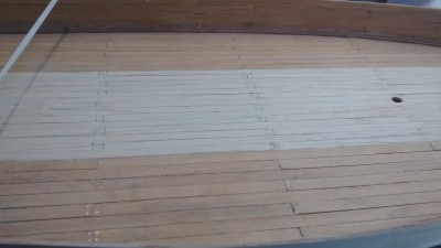

Hay una cosa que no entiendo y es la diferencia de color en el entablado de cubierta, con esas bandas más oscuras a los lados
Respecto al forrado de cobre, en el post de Leopoldo sobre la Descubierta, se explica claramente como se debe hacer.
Creo que te sobran en cada placa dos líneas de remaches, una vertical y otra horizontal, al ir montadas unas sobre otras y en la unión, se utliza sólo una serie de remaches común

¿vas a pintar la obra muerta?
