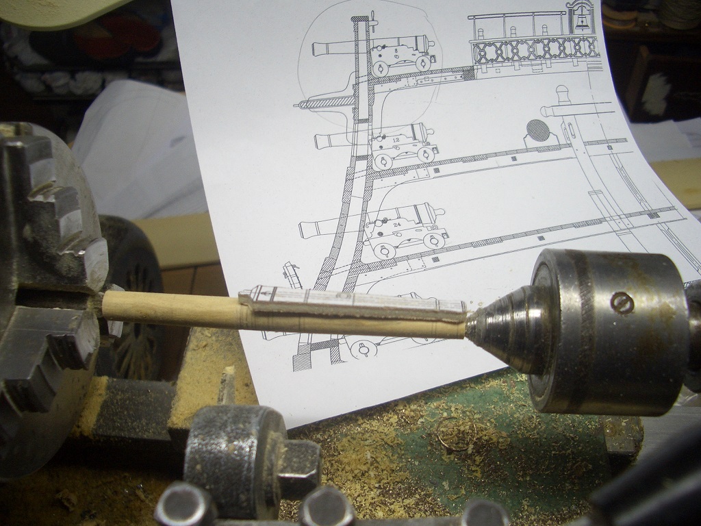

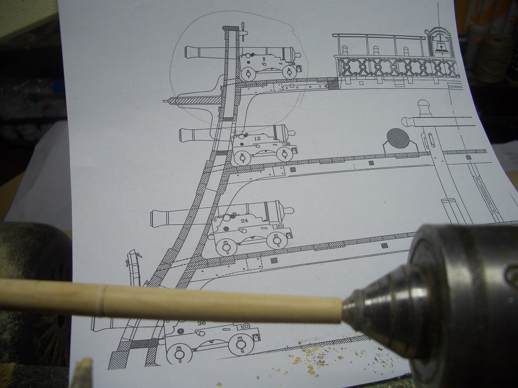

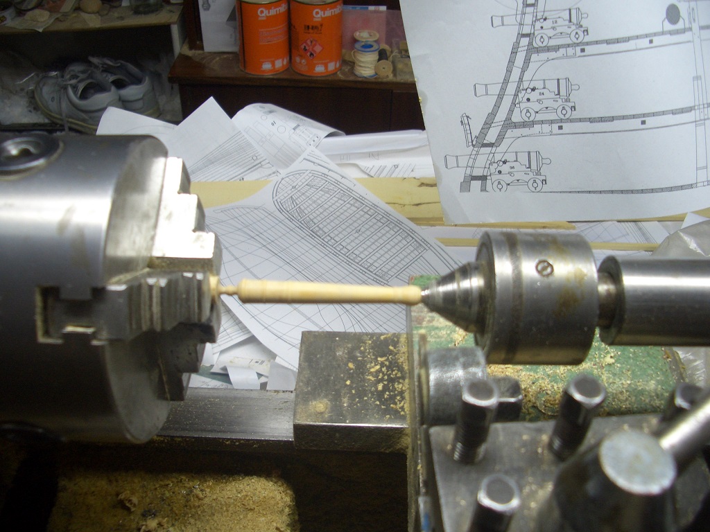

El cañón que está señalado por un circulo, lo tengo que volver a hacer debido que lo he extraviado.
Pero aprovecho la ocasión para dar una explicación de como hacerlo por mediación de una sencilla formula.
(( R-r) x L/l
G= Diámetro mayor
P= Diámetro menor
R= Radio mayor
r= Radio menor
L= Longitud de la pieza
l= Longitud del cono
En mi caso las medidas son las siguientes.
Radio Mayor= 4,3 mm
Radio menor =3,3mm
Longitud de la pieza a tornear= 96mm
Longitud del cono o cañón=58,5
Tenemos que( 4,3-3,30) =1, 1x96/58,5= 1,6
Se tiene que desplazar el contrapunto 1,6 mm,
Antes de desplazar el contrapunto se tiene que tornear la pieza al mayor diámetro en este caso, 8,6
En la imagen la pieza ya esta torneada para mañana seguir, esto es muy sencillo y es matemático.

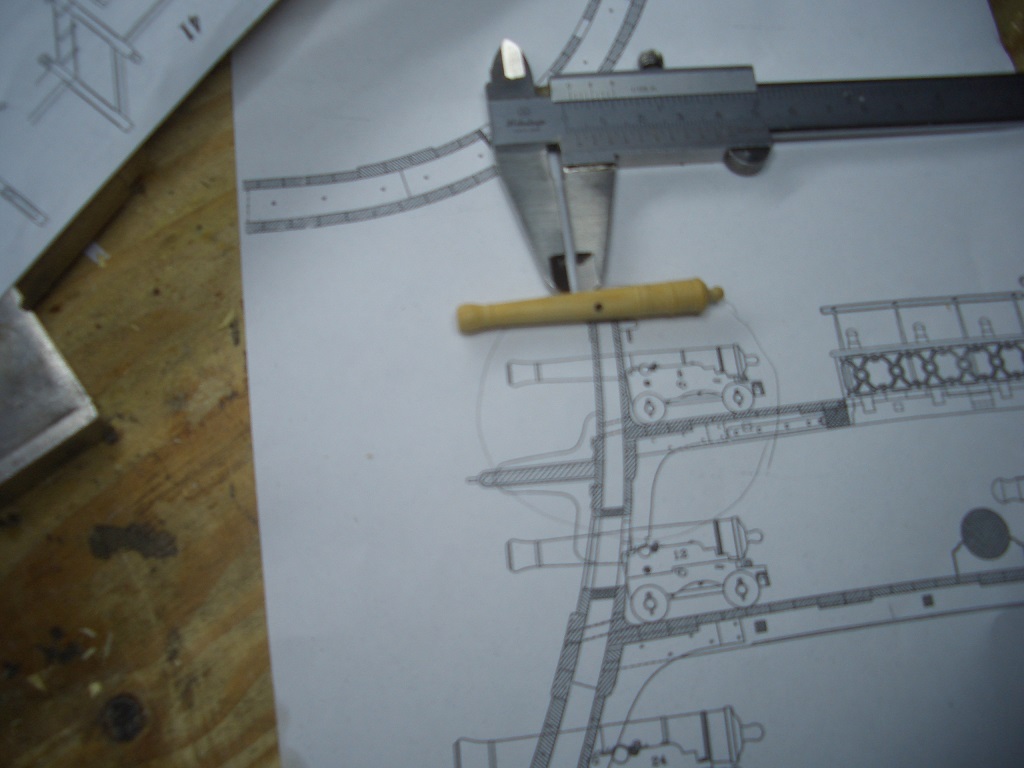

El cañón terminado, como se ve las fotos me han salido desenfocadas.
