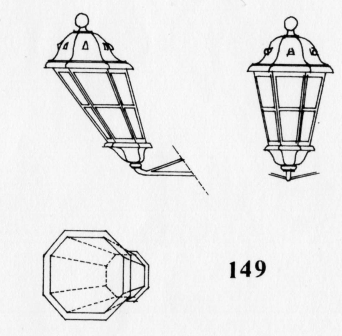

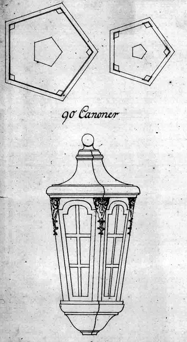

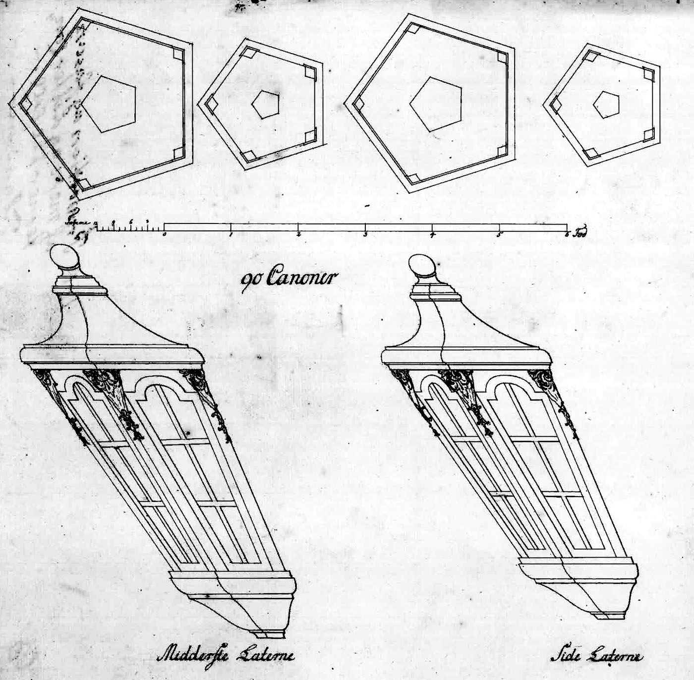

Hola Isidro, en mi opinión el método de Salva .P es el correcto, mirando la monografía del Bellona y midiendo con la lupa se ve que las bases son polígonos irregulares, pongo unos planos daneses y el de la Venus de Boudriot. En ambos es difícil de apreciar, lo mismo que en el que he hecho yo de prueba que ha sido cortando con ángulo un tronco de pirámide recto.
Yo no me siento con ánimos para sacar el desarrollo, pero en el foro hay gente que seguro que lo hace.
Si tuviera que hacerlo me parece que el sistema de Salva es un poco más fácil de desarrollar.
De los archivos del Museo Naval de Copenague
De la monografía de Ancre

Bueno, parece que mis borriquerías no son de interés.
Los dos últimos mensajes están mal, realmente no son como lo ha hecho Salva .P , cortando en oblicuo un tronco de pirámide recta. Las bases son polígonos regulares.
Quedan dos dudas, si octogonales o exagonales y si la o las caras de proa eran ciegas para reflejar la luz y no deslumbrar al vigilante.
Por lo que he visto pueden ser tanto exagonales como octogonales, supongo que dependerá del tamaño, y en cuanto a las caras ciegas la Flora tiene tres, ¿ curioso, no?

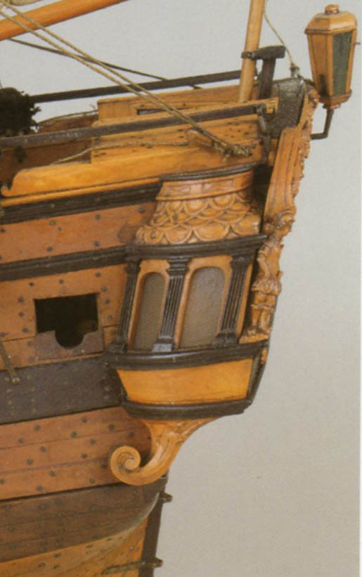

DE MOdelos de Arsenal del museo naval

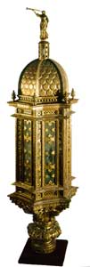

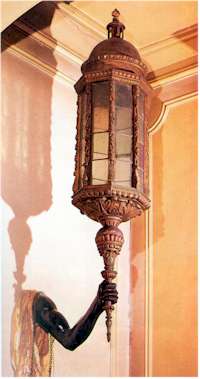

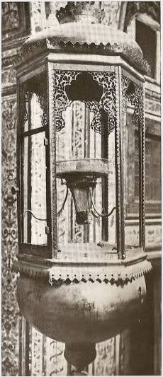

He aqui algunos de los fanales de la batalla de Lepanto que se trajeron y su ubicación
El de la galera capitana de Ali Baja, que se encuentra en el monasterio de Guadalupe en Caceres
El de la galera Loba de don Albaro de Bazan , en el  Museo Naval

El de la galera capitana Turca de Hagan Chirivi en la Casa de la Marquesa de Santa Cruz
fanal 8.jpg (11.94 KiB) Visto 4213 veces

El de la galera capitana de Alí-Bajá que está en Guadalupe creo que era de color latón, pero no puedo asegurarlo porque no me acuerdo con precisión. Sí recuerdo que había un letrero que decía que estaba prohibido hacer fotos en aquel local pero yo diría que a pesar de todo hice la foto pero no la encuentro. :(
Lo que tiene de curioso es que, al parecer, iba colgado de arriba ya que, otra vez al parecer, en la parte de abajo tiene un depósito para el combustible que se supone sería aceite. :roll:
Son varias suposiciones pero el tema es interesante porque en general siempre hablamos de velas de cera y puede que también los hubiese de aceite.

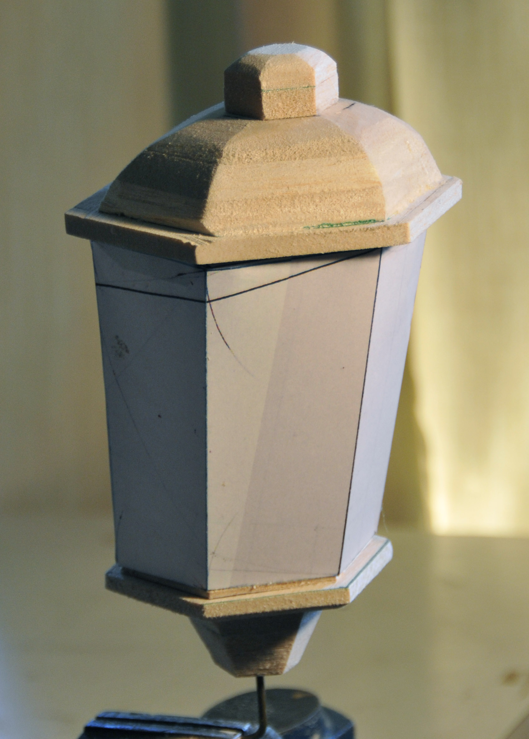

En metacrilato se hace como quieras , con caras regulares o irregulares, es bastante fácil, además no se nota, y de hecho en algunos casos los octógonos no eran de lados iguales.

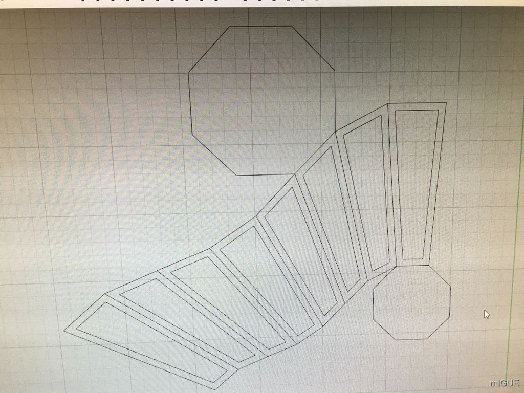

El desarrollo no tiene dificultad, si quieres el mío te lo paso, es exagonal, está dibujado a mano, pero la precisión es suficiente porque está a escala 10:1. También lo tengo en cad y en pdf, hechos por LLaut.
Lo único que la pendiente es menor en la Descubierta que en los Jorgejuanes.
Y seguro que en el foro hay quien lo tiene hecho de maravilla, el mío es solo de volumen.
El fotograbado lo veo difícil, yo he renunciado, porque para hacer sólo un fanal me parece una inversión muy alta.
Estoy con los ensayos para hacerlo con varillas soldadas, por ahora con poco éxito, no encuentro butano para el soplete fino.
Pongo una foto de la maqueta 10:1 del fanal que quiero hacer.

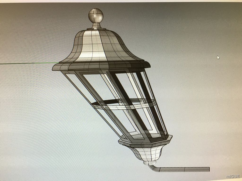

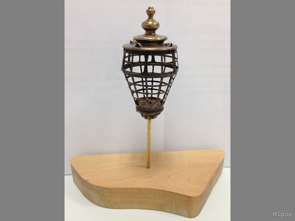

Mensaje por Migue »
Buenas,

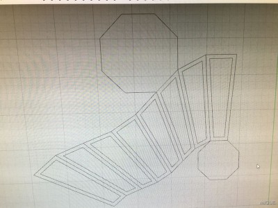

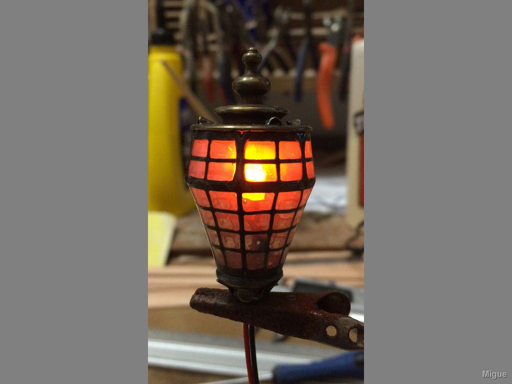

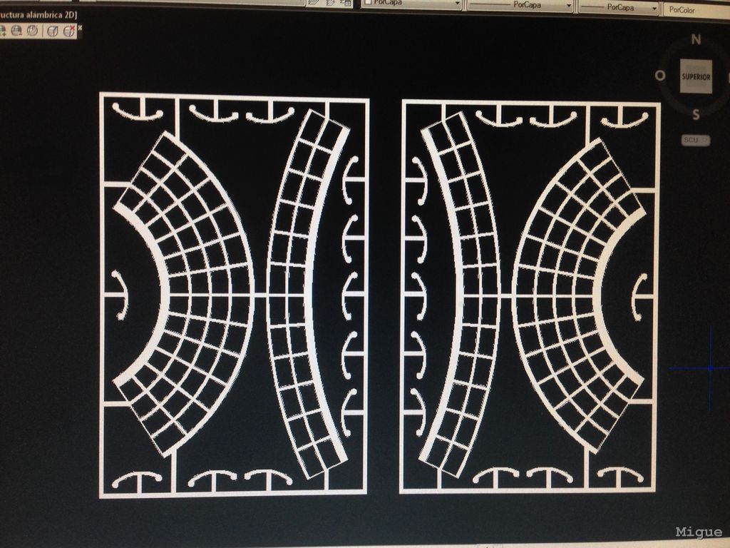

A ver si os puede servir esto. Este pensado para hacerlo en fotograbado. Es el mismo método que utilicé en su día para el fanal de la Belle. Lo que puede complicarse más son los casquetes superior e inferior que no son simétricos. Lo ideal sería que fuesen de revolución pero creo que pueden quedar bien.
Las tres primeras imágenes son del fanal de la Belle.

Salva.P
Mensajes: 430
Ubicación: Pto Sta Maria.
Re: Color de los fanales de los navios
Mensaje por Salva.P »
Pues tiene muy buena pinta.
Si te quedan como los de la Belle,... Chapó
