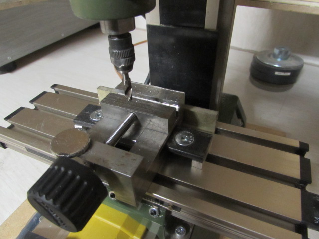

He medido los desvíos de la mesa de coordenadas , en los 130 mm. de carrera transversal he encontrado error menor de 1 mm. haciendo varias determinaciones, que entra dentro de mis tolerancias.
Colocado el perfil de ensayo en la mordaza la cosa cambia a más o a menos, aleatoriamente, creo que he dado con el procedimiento de apriete para conservar el escuadrado de la mordaza respecto a la mesa.
Pero aunque en general vale en cuanto me equipe la desmonto.

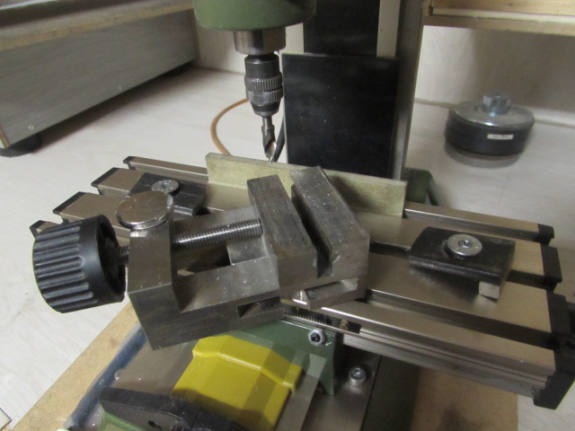

Ciertamente estas herramientas no son de precisión para profesionales. Son lo que son y cumplen relativamente bien para el precio que tienen.
Para alinear la mordaza lo que hago yo es sujetar entre las mandíbulas de la misma una madera de la longitud de la mesa de coordenadas y tomar la referencia entre los extremos de ambas.
El resto lo mismo: aprieto por aquí, golpeo por allá, etc. hasta que quedan alineadas la madera y la mesa.

Re: Tornillo-prensa de la MF70
Puedes medir los extremos respecto a la mesa, con la escuadra, o respecto a la fresa.Leopoldofran escribió: entiendo que mides entre la fresa y los extremos de la barra.
De todas formas, cuando trabajo con una pieza larga lo de comprobar la fresa en los extremos antes de ponerse a trabajar lo considero imprescindible. Así y todo, alguna vez se me ha movido la mordaza a medio trabajo.

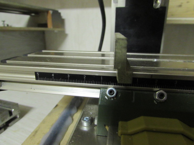

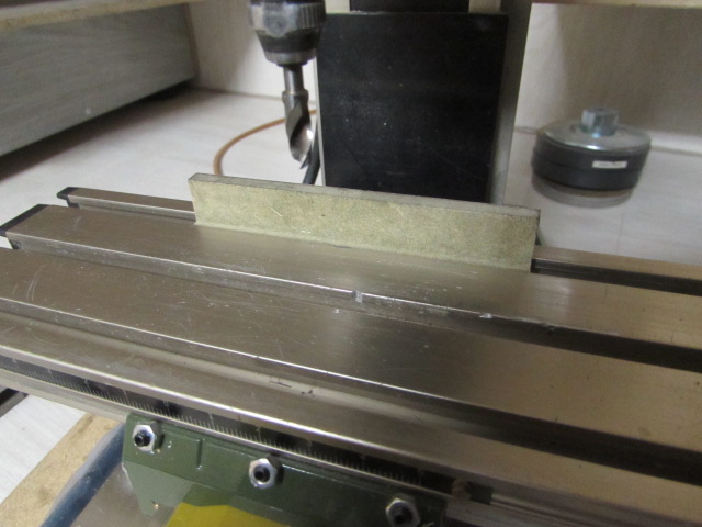

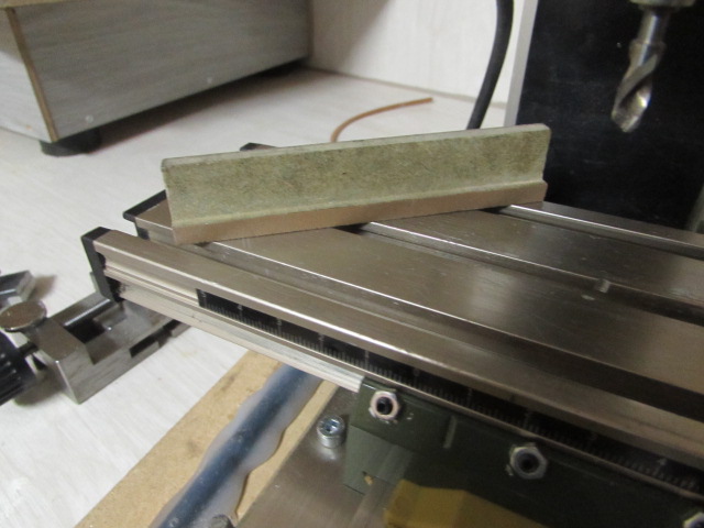

Yo suelo utilizar un útil que me he fabricado con un material de un resto de una lamina de tarima que es DM y funciona de maravilla, si la mesa de coordenadas esta bien alineada el sistema funciona con una precisión mas que suficiente
