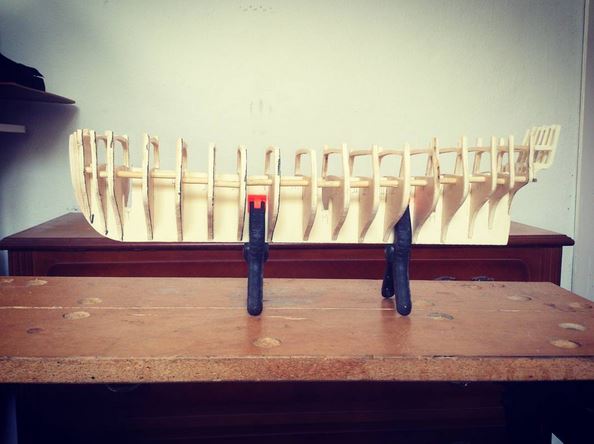

Muchas gracias, Leopoldo, por haberte tomado la molestia con los cálculos, y por tus documentadas anotaciones. Seguiré con este plano, aunque como ya he comentado, cubriré el combés para hacerla más "mercante". También tengo pensado intentar hacerle un mascarón de proa alusivo a la figura de María Pita (no tengo base documental, pero tampoco he encontrado nada que diga que no lo llevara).
Iré poniendo fotos a medida que vaya avanzando (estoy terminando de cerrar el casco, mientras lo compatibilizo con mi "Atrevida")

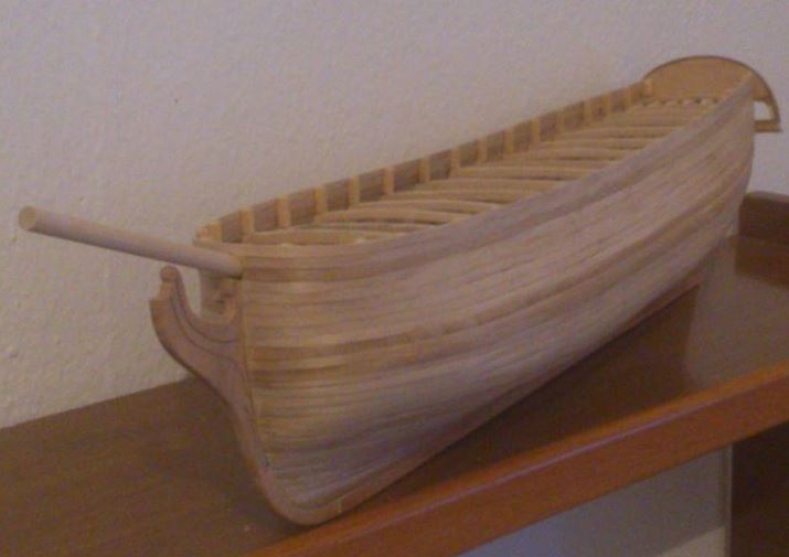

Una vez terminado el casco, y teniendo en cuenta que el combés irá también cerrado y no va a llevar artillería, creo que ya no tendría sentido dejar la borda "abierta" por la parte del combés, por lo que creo que voy a recrecerla para dejarla a la misma altura que el castillo y alcázar.
Por cierto, como las tracas del casco eran de 3x1mm, para el cintón utilicé tracas ligeramente más gruesas (3x1,5 mm) , pero esta diferencia de grosor ha resultado prácticamente inapreciable, con lo cual no destaca nada un tipo de traca del otro (y más teniendo en cuenta que este modelo lo voy a dejar sin pintar).
O sea, que para futuros trabajos, procuraré usar tracas de un grosor marcadamente superior para los cintones, aunque en la realidad creo que esa diferencia no era tanta.

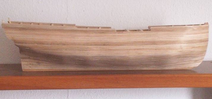

Finalizado el casco, con las bordas igualadas.
- Mensajes: 6060
Re: Corbeta mercante "María Pita" (expedición Balmis, 1803)
Parece que tienes un poco de niebla .
Ha quedado preciosa.
