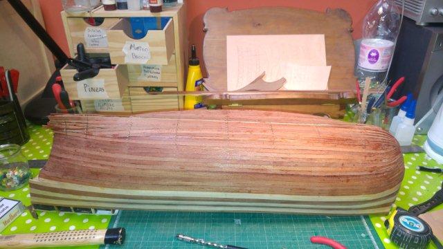

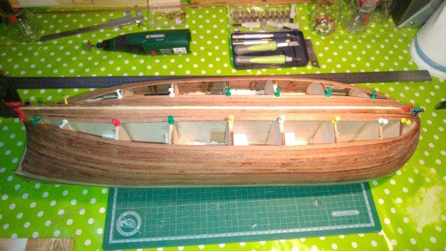

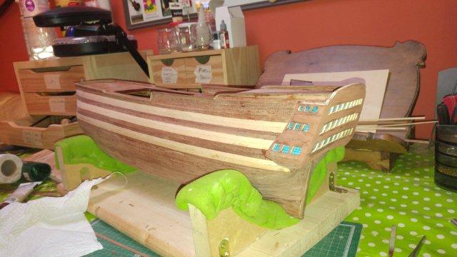

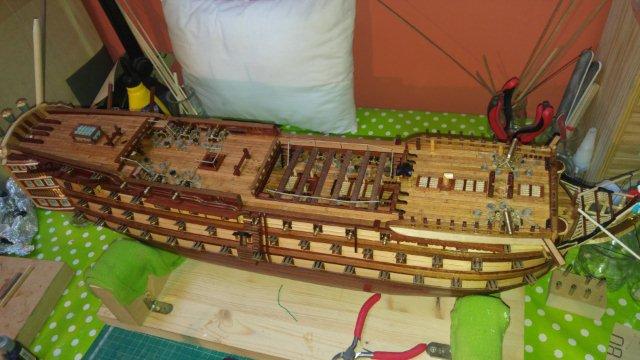

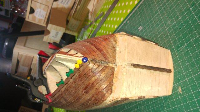

mis avances

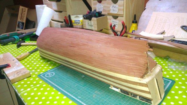

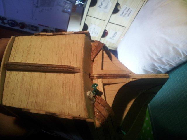

va cobrando forma :D

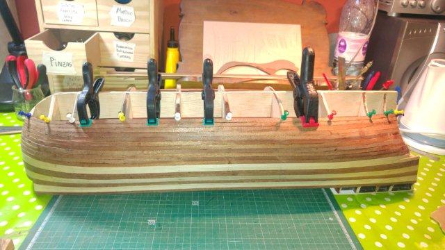

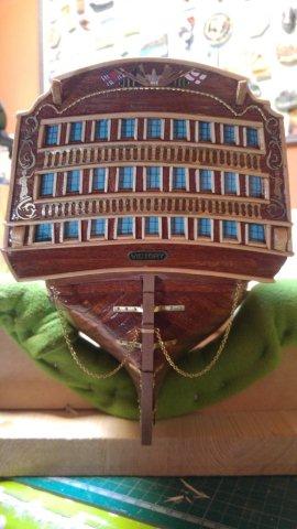

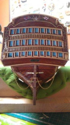

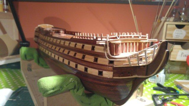

:lol: :lol: :lol: que os parece como va?

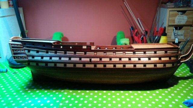

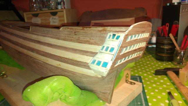

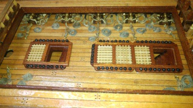

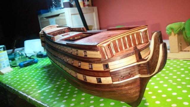

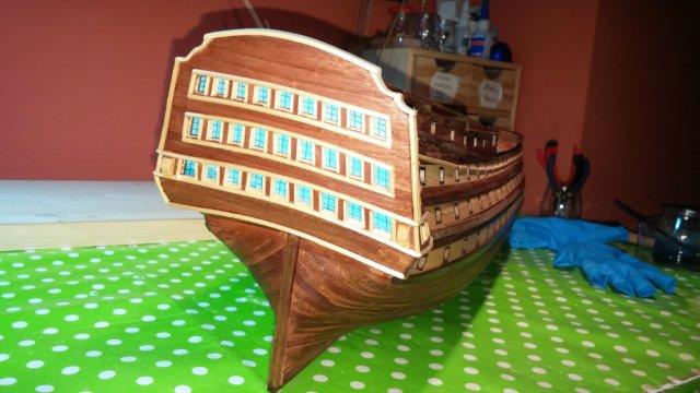

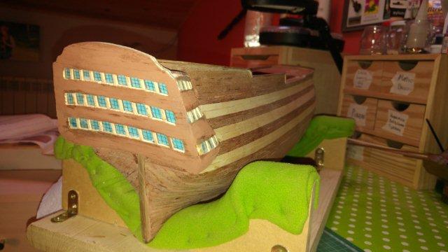

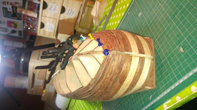

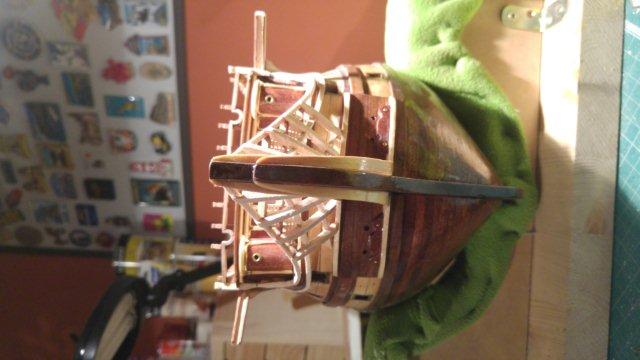

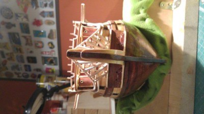

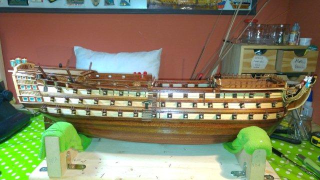

me esta costando lo mio pero creo que va quedando bien.
si alguien tiene alguna duda de como lo estoy montando que no dude en preguntar. y si quiere dar ideas serán bien acogidas.
gracias
ya terminadas las troneras

me parece que esta quedando bien , estoy encantado con el resultado jejeje

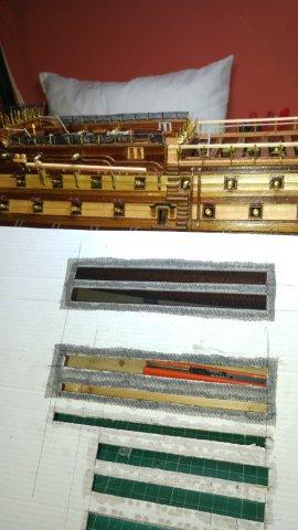

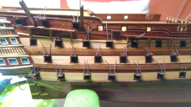

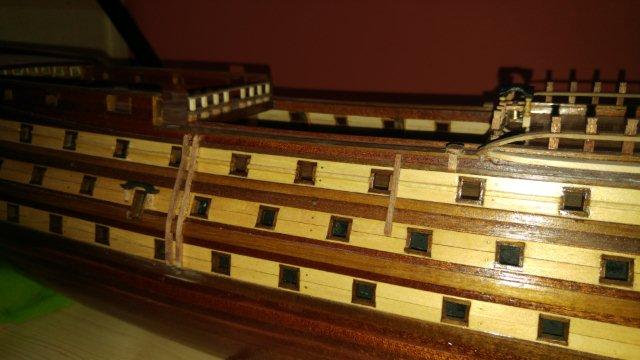

bueno, ya he realizado las troneras con los portones , le hice unos orificios y le pase unas cuerdas creo que queda bien.
por ultimo estoy mejorando los cañones poniéndoles unos cabos y unas cuadernas lo que me va a llevar un tiempo. espero que os guste . gracias

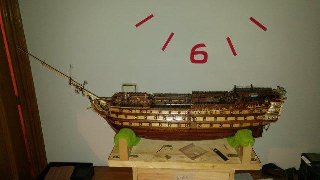

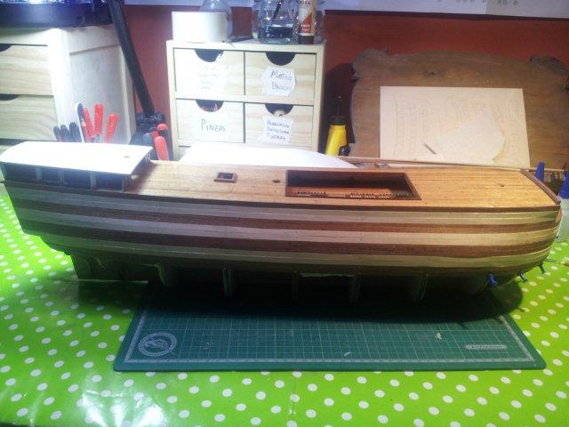

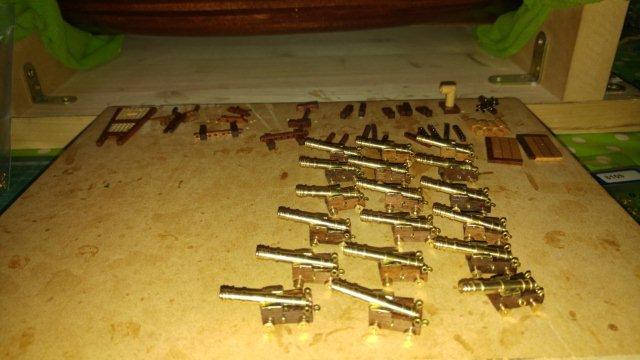

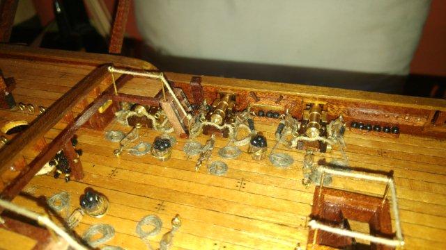

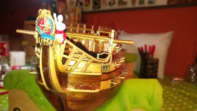

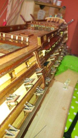

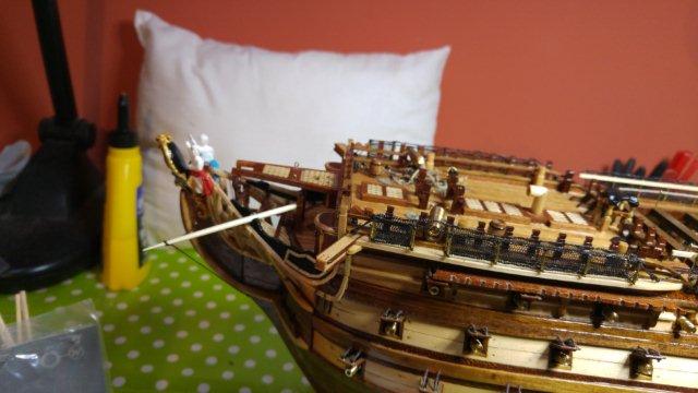

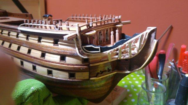

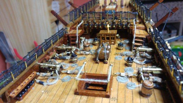

Bueno aquí sigo con mu victory ya bastante avanzado.
he hecho algunas mejoras en  los cañones   para que parezca mas real
me a costado un poco meterlos pero con paciencia todo es posible

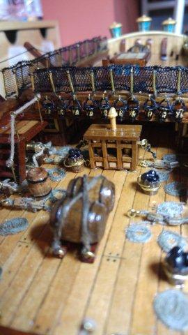

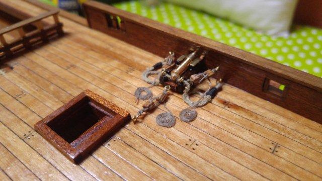

ya están casi todos
ya están casi todos

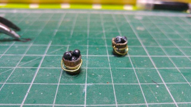

he hecho unos cubos con una varilla de madera y le he metido perdigones pintados y creo que quedan bien
casi terminados los detalles, le pondré unos barriles mas adelante

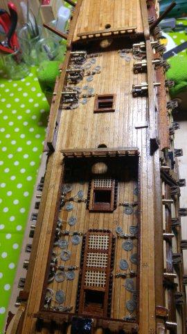

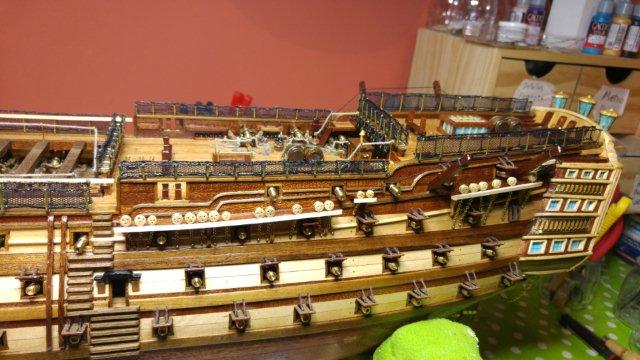

esta es la vista con casi todo puesto en cubierta

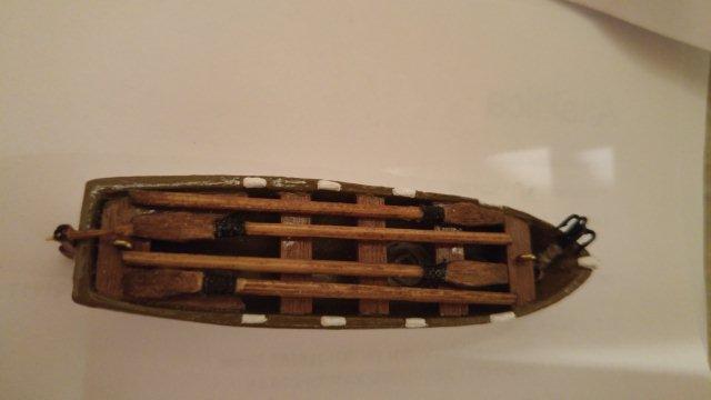

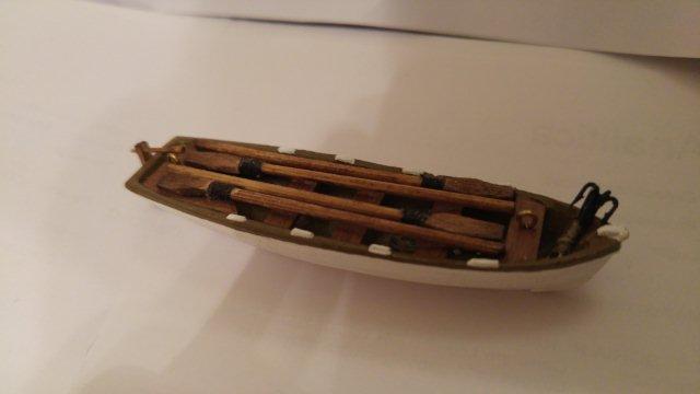

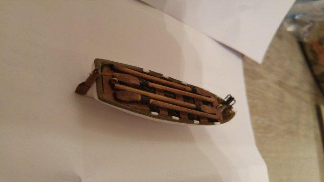

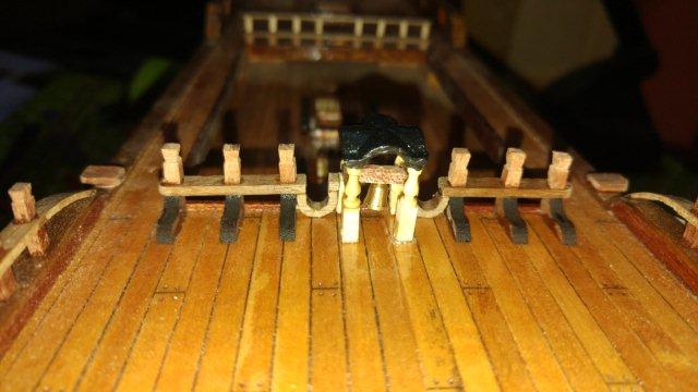

he hecho mejoras en las barcas como son los remos, el ancla y el timon.

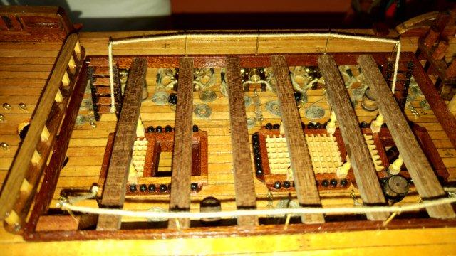

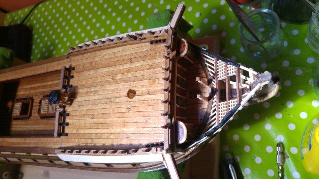

cada día me gusta mas como va quedando, estoy añadiendo muchos detalles ya que el kit de constructo es un poco basico
para hacer la red e usado un cartón, he cosido un hilo y le he dado unos puntos de pegamento así es mas fácil su colocacion
he realizado un mueble con material sobrante y he puesto muchos detalles como los barriles y los cubos
y ya empezamos con todos los mástiles. cada dia me gusta mas como va quedando.

Buenas tardes ANCGO: Me gusta como te está quedando el Victory para ser tu primer barco y crfeo que lo llevas muy bien. Me podías explicar como has hecho para pegar ¿? los hilos de las troneras de los cañones, porque no tengo ni idea de cómo hacerlo.
A la espera de tus noticias, te mando un saludo muy cordial,
ANCGO
Mensajes: 731
Ubicación: soria
Re: mi primer barco de casco hueco hms victory de construct
Mensaje por ANCGO »
Buenas me alegro que te guste ya iré subiendo mas fotos.
para hacer lo de las troneras, primero con la rotali le hice unos taladros PEQUEÑITOS a las mismas y después pase unos hilos dejándolos un poco largos para poder coger mas tarde la distancia y pegarlos al casco. Para que se queden bien enrasados le eche una gota de locttite en el agujero realizado en las tronera y luego metí el hilo dejándolo a ras.
Espero que me aya explicado bien, si tienes cualquier otra duda no dudes en preguntar. Gracias
