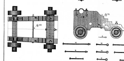

Un momento que voy a sacar la pata. No he leido ni tengo el Rovira, me he confundido con el García Torralba.

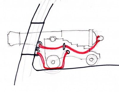

Pues aunque se me haga muy raro parece que si se montaban a la vez dos bragueros, incluso el marques de la victoria tiene una lámina al efecto.
Ponerlos es muy fácil, una manera sería poner uno pasando por groeras a la francesa y otro por argollas a la inglesa.
Esa cureña no la conozco si alguien la tuviera agradecería que pusiera un dibujo.
Entre tanto pongo un croquis de cómo sería.

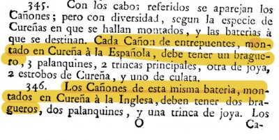

Re: DUDA EN APAREJO DEL CAÑON EN PRIMERA CUBIERTA
A la española, un braguero.
A la inglesa, dos.
.Edito: ..perdona Leopoldo. Nos hemos cruzado los post. Cuando subí este, ya habías puesto el tuyo
Creo que debe ser algo así como lo has dibujado. Es lo que intentaba decir desde el principio.
Es una posibilidad; aunque podría haber otras, no pasarían de hipótesis
A la inglesa, dos.

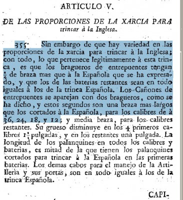

Gracias Salva. El documento que adjuntas es del Rovira?
En las láminas que Rovira acompaña al final de su obra aparece como ejemplo esta cureña para las piezas de mayor calibre. Es una cureña a la inglesa pero tiene groeras y no tiene anillas.Leopoldofran escribió: Esa cureña no la conozco si alguien la tuviera agradecería que pusiera un dibujo.
Esto estaría en concordancia con lo que comenté antes de García Parreño: Cuando en España se adopta la cureña inglesa se siguen usando las groeras.
Rovira, no obstante, dice que en el caso de las "a la inglesa" se usan dos bragueros.
Se me ocurre que uno podría ir desde el costado por las groeras (a la española) y el otro desde el costado al cascabel (a la inglesa) pero sin usar las anillas: puesto que la cureña está sujeta por el braguero que pasa por las groeras, es innecesario sujetarla también con las anillas. Es como lo has dibujado, pero sin pasar por las anillas. Como dije, esto es una mera hipótesis.
En este punto, Rovira (aunque deja claro que hay dos bragueros) es ambiguo y pasa por alto el detalle de cómo se montan estos dos bragueros, y no tengo ninguna otra referencia documental que lo aclare.
Edito: He vuelto a cruzar los post. Esta vez con Isidro.
Salva.
Salva.

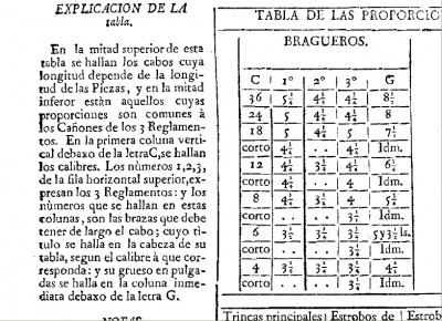

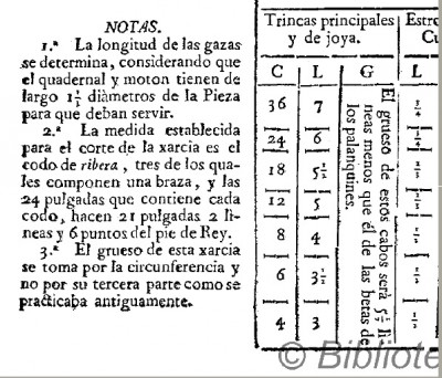

Yo creo que la clave está en saber cuanto mide cada braguero de largo y así ir descartando opciones.
Voy a mirar la tabla de medidas de Rovira a ver si saco algo.

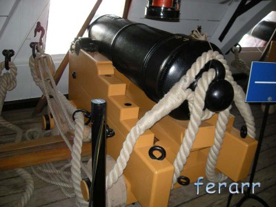

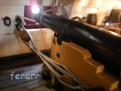

Hola a Todos.
Tengo esta foto del Victory, espero que os aclare.
un saludo
un saludo
Muchas gracias ferarr. Las medidas de los bragueros que pone en el tratado de Rovira se ajustan perfectamente a los de la foto, es decir uno un poco más largo que el otro. Y los dos son más largos que los de las cureñas a la española.
Yo estuve mirando fotos del Victory pero en ninguna se ve tan claro como en la tuya.
¿La has hecho tú? ó ¿es de internet?
Hola a todos.
Brekin, muchas de nada, las fotos las tome in-situ en el 2009.
La que tengo del cañón abatiportado solo tiene palanquines, por lo que me mosquea un poco, no creo que desmontaran los bragueros (no tiene ningún sentido), de todas maneras y aunque no se ve muy bien os cuelgo la foto.
un saludo
un saludo
Hola Isidro:
Buena colección de fotos, muchas gracias.
No conocía esta forma de inmovilizar un cañón.
un saludo
Una pregunta: el braguero era una guindaleza como en las fotos del Victory o un calabrote.
Otra: en la batería sería de cáñamo ¿no? En las novelas los que van en la cámara son de algodón.
Guindaleza. Supongo que de cáñamo.
El cañón de la ultima foto del Victory, en realidad no está trincado (en el sentido que se le da a la expresión cuando se inmoviliza abatiportado, abretonado, etc).
El braguero se arrancha de esa manera cuando el cañón no está en uso, para elevarlo y evitar que esté contacto con la cubierta y prevenir de roces, humedad, suciedad, etc.
