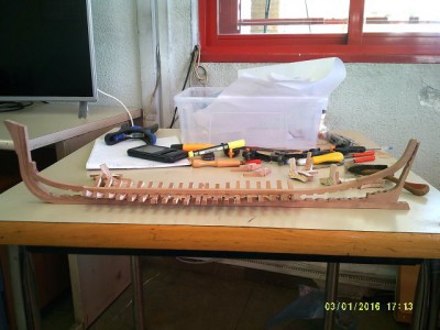

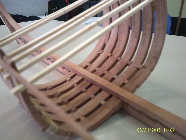

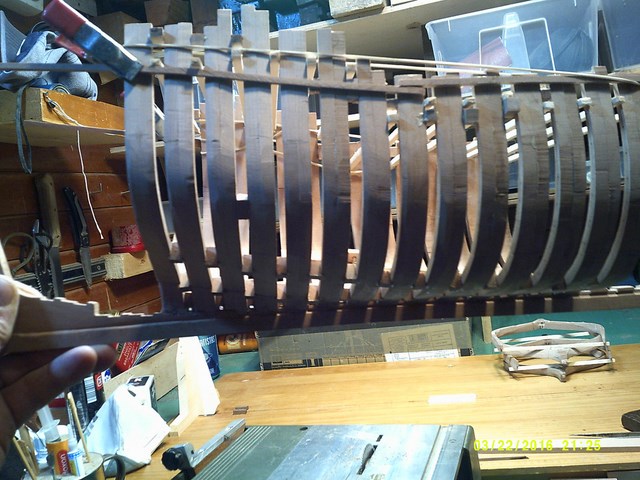

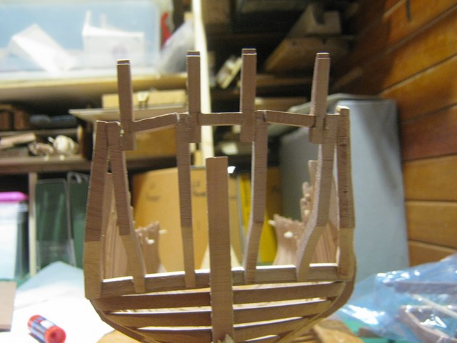

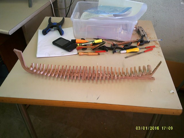

algunos avances.
adrian sorolla
Mensajes: 784
Ubicación: valencia
Re: le Rochefort por cabrapente
Mensaje por adrian sorolla »

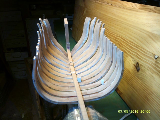

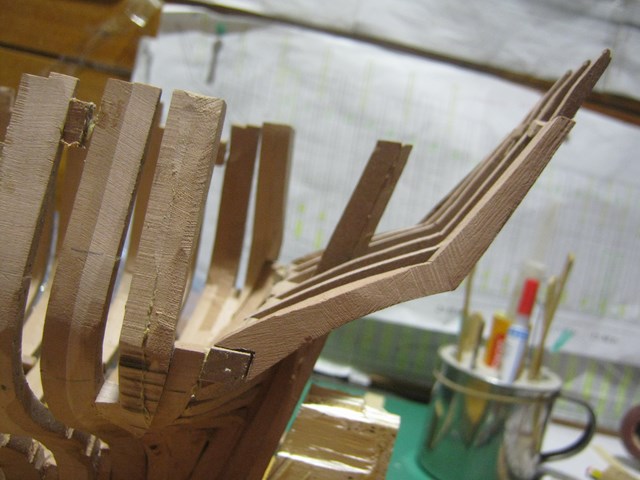

Hola cabrapente
Bonita vista, del costillar instalado sobre la quilla, supongo que en los piques de popa, has tenido en cuenta la dirección de la veta(malla) de la madera, de las dos o tres secciones que se compone,la mas fina que asienta en la quilla, en vertical y las o las demás en horizontal.
Buena continuación
Adrian

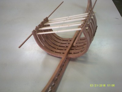

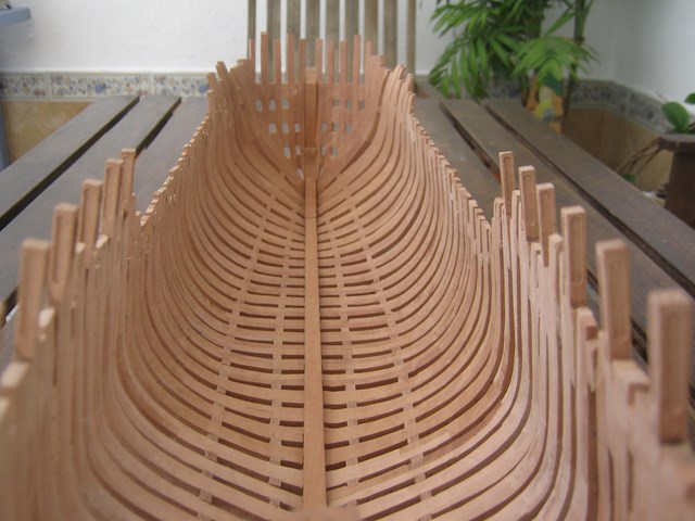

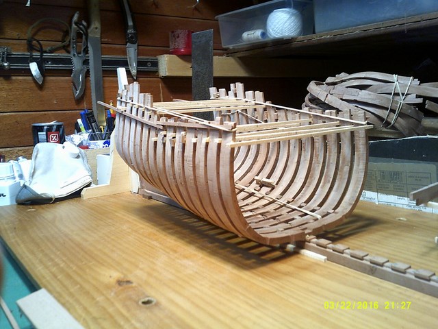

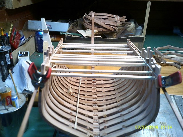

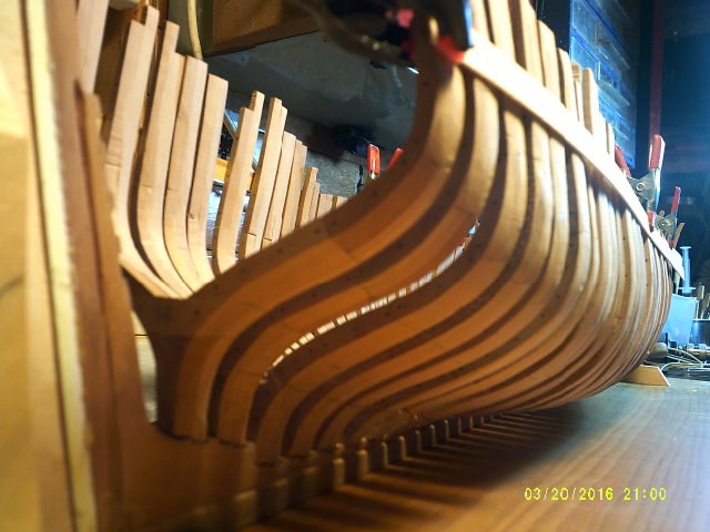

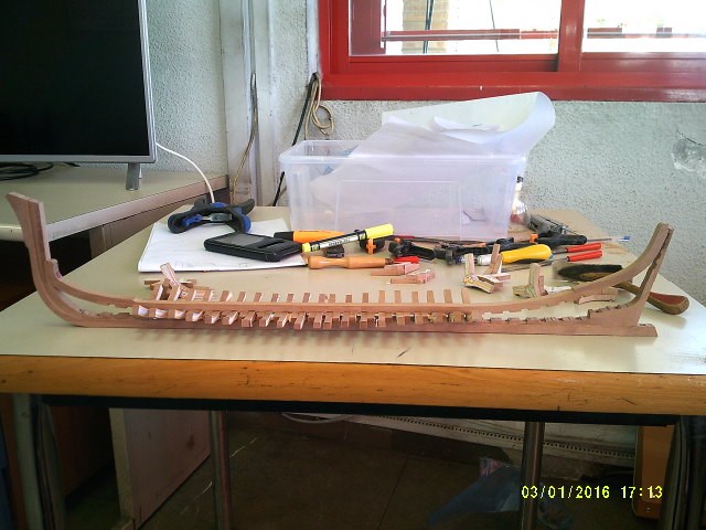

ya he montado las 12 primeras cuadernas A LA PRIMERA y practicamente no hay que retocar.
otra vez gracias Adrian
un saludo cabrapente

Eso tiene muy buen aspecto Cabrapente.

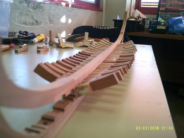

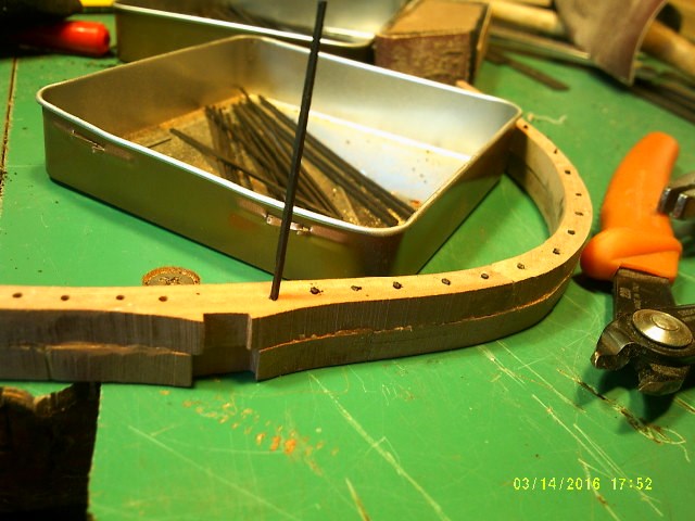

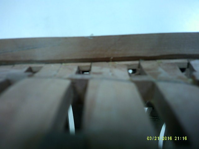

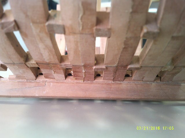

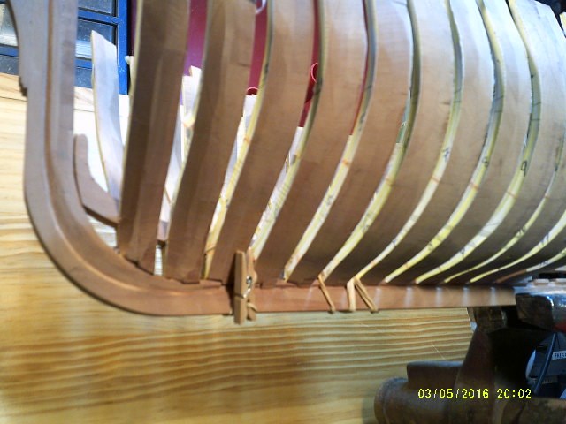

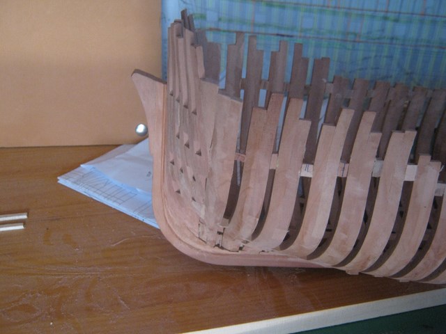

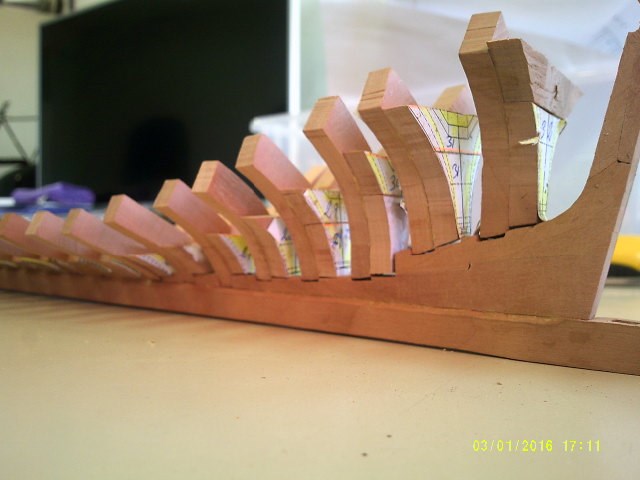

por fin termine de poner todos los clavos a las cuadernas
adrian sorolla
Mensajes: 784
Ubicación: valencia

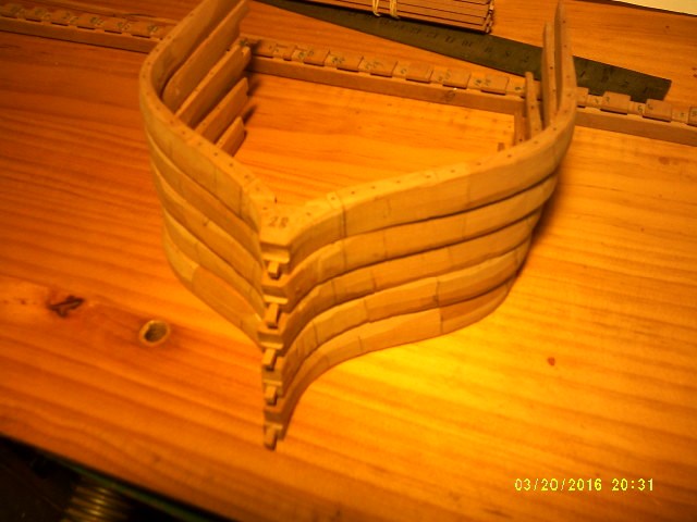

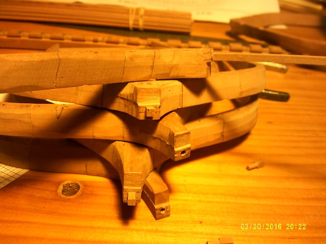

Tiene muy buena pinta, me ha gustado la idea de realizar la espiga de los piques redonda para el pique y cuadrada para la mortaja de la contraquilla.
Adrian
cabrapente
Mensajes: 1116
Mensaje por cabrapente »
gracias Adrian.
es cierto. así, entra muy ajustada, y queda muy rigida.
saludos cabrapente

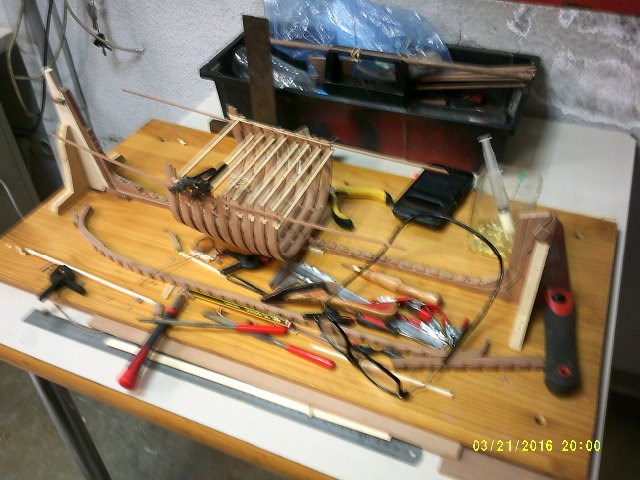

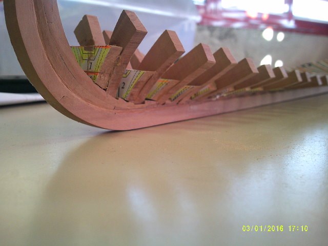

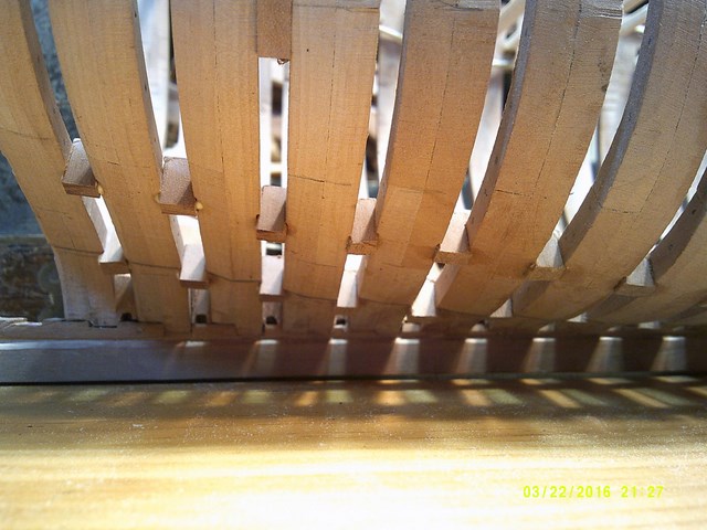

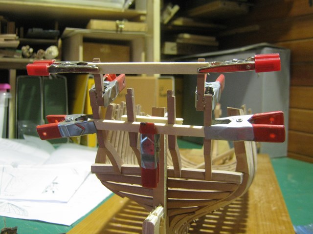

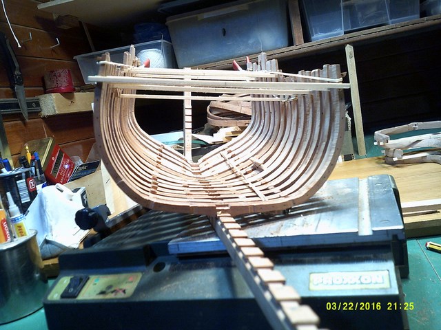

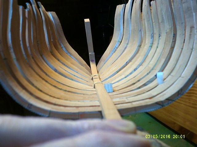

ya he empezado a montar las cuadernas. todo está saliendo a la primera.
aún a riesgo de ser pesado, otra vez gracias Adrian.
un saludo. cabrapente

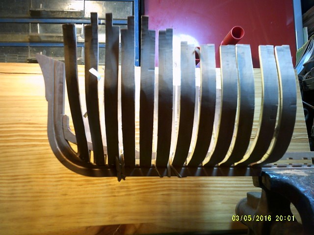

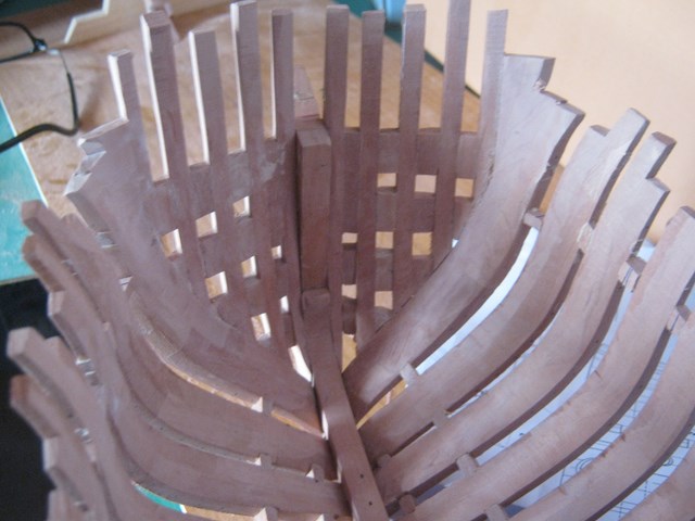

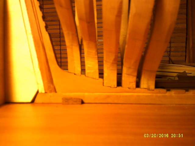

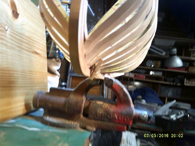

mas
adrian sorolla
Mensajes: 784
Ubicación: valencia

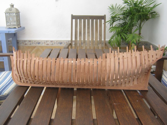

Se aprecian bien los choques en la contra-quilla y el canal de aguas, buena velocidad de trabajo.
Adrian

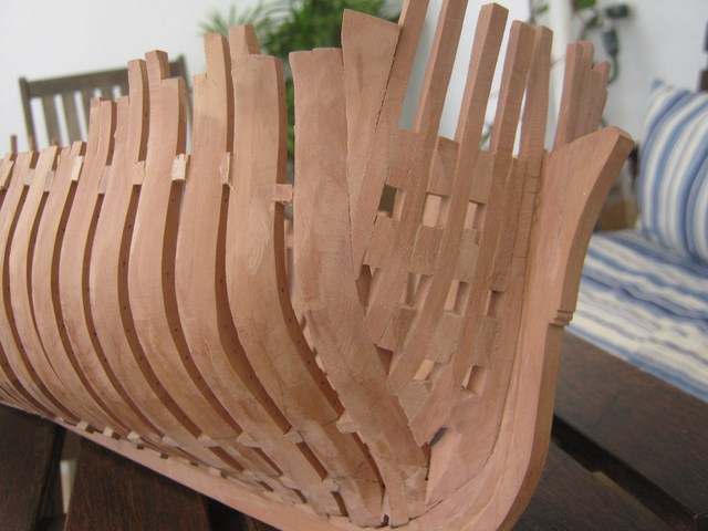

algunos avances

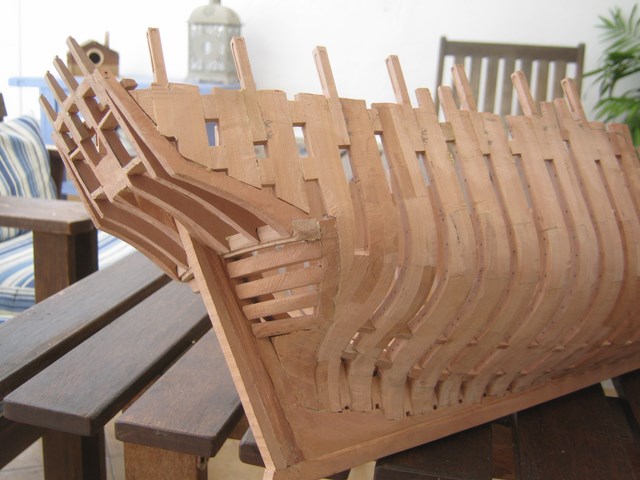

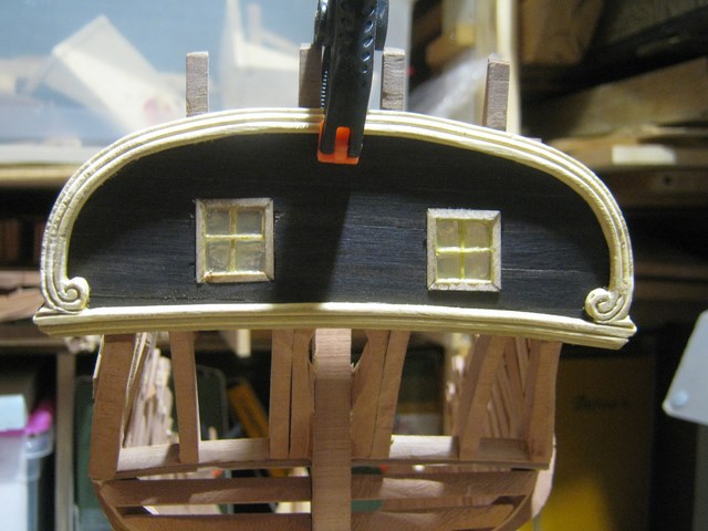

Hola cabrapente
Me alegra el ver tus progresos en este barco, y a la vez me da envidia la facilidad que tienes para cambiar de un modelo a otro y cogerte bien a los trabajos de cada uno, yo no lo consigo si estoy en uno no soy capaz de pasar a otro a menos que abandone el primero.

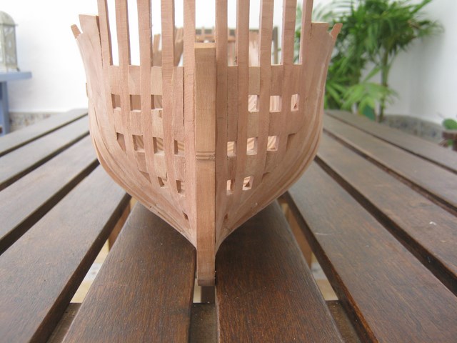

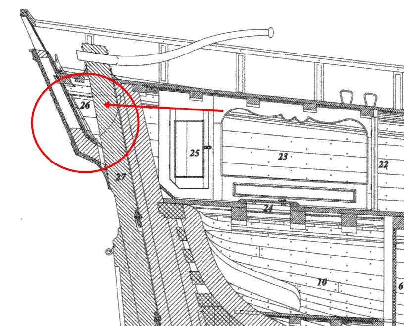

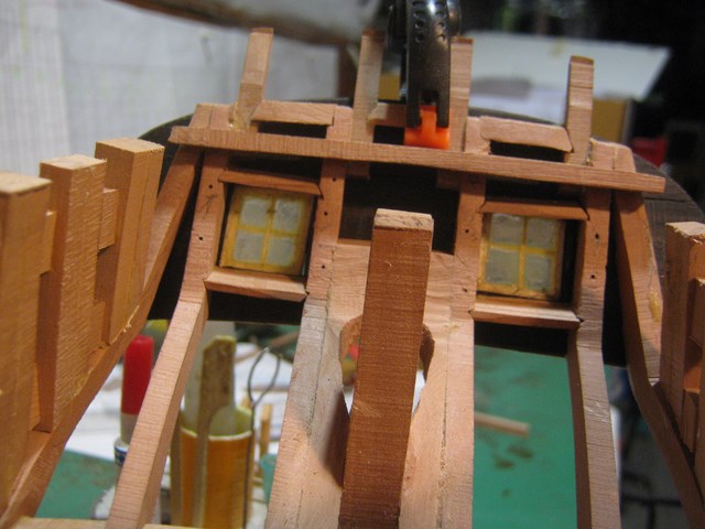

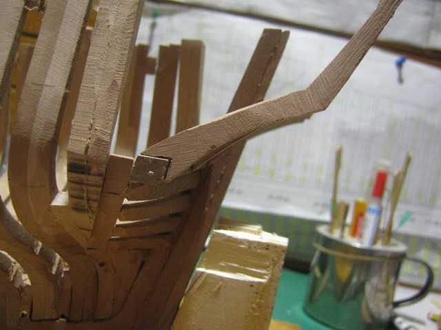

Veo que el espejo de popa lo has realizado a parte, y te ha quedado muy bien, solo el detalle de las ventanas que ahora te comentare, los avances realizados están francamente bien, las ultimas piezas de relleno del costado después de la ultima cuaderna, las que suben por la gambota normalmente no se realizan como las cuadernas dobles si no con piezas del grosor del los miembros sencillas, pero no es problema, con los forros del costado nada se vera.
Como te decía las ventanas no van en el canto de popa del espejo si no en el canto interior para poder abrir al interior de la cámara, esto se aprecia bien en el extracto del plano nº 10 que pongo abajo.

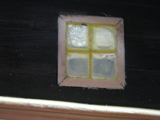

Justamente yo he realizado las ventanas esta semana, Puedes verlas en este enlace ya que por no poner fotos mías aquí las he puesto en el hilo mio de "Le Rochefort"
http://www.modelismonaval.com/foro/view ... 44#p151744
