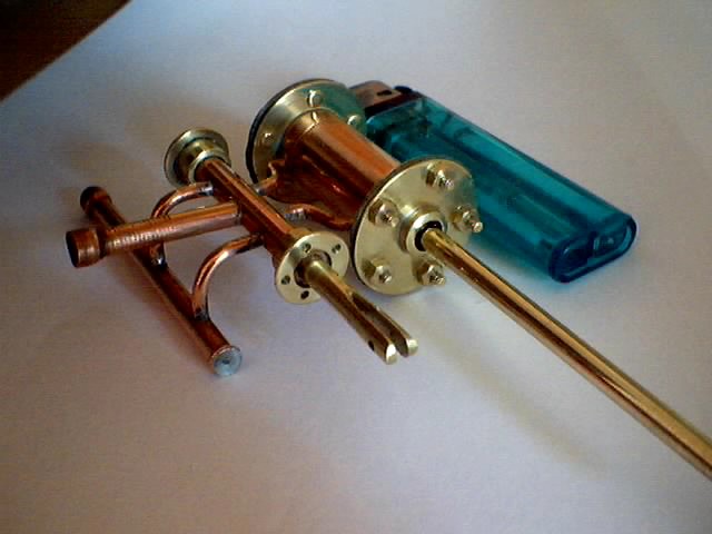

Hola,
Ante todo, felicitar a Axel por su afición y habilidad en la construcción quasi artesanal en la realización de este proyecto de máquina de vapor.
Quedo expectante de los resultados cuando una vez finalizado y le apliques vapor a 2 ó 4 Kg/cm2, ( Aún te queda una ardua tarea con el resto:bielas, ciguëñal, excèntricas , cojinetes , bancada,etc, y CALDERA) YA nos mantendrás informados.
Ya que lo solicitas , y sin ánimo de crítica, me permito unos comentarios que espero te puedan servir para este proyecto o para futuros.
En primer lugar yo no emplearía nunca cobre de tuberia para cilindros, por su poca dureza (se raya fácimente) así como poca precisión en cilindrado interior. Además su matrimonio con el bronce al rozar no es el mas adecuado, Se emplea mucho más el tubo de latón, que además de ser mucho más duro y rígido lo podemos encontrar en el mercado con calibrado interior lapeado. Pero , en fin, puestos con el cobre ,sigamos.
Las válvulas de distribución cilíndricas , al contrario de la planas, no son herméticas estáticamente y mucho menos cuando se mueven alternativamente en su movimiento de vaivén por lo que preveo tendrás fugas importantes y comunicación entre admisión y evacuación y a través de la evacuación a la atmósfera por los extremos del piston de ditribución. Si éstas son importantes puden dificultar o incluso impedir el funcionamiento de nuestra máquina. (lo digo por experiencia, en mis primeras andanzas en el vapor vivo en modelismo) Las primeras son de dificil solución por que se necesitarían tolerancias muy ajustadas / ( con 4,7 mm de diám. = del orden de 0,01 mm, y deslizamiento suave. Este es el gran reto del vapor: AJUSTE Y SUAVIDAD. En tu caso con los medios artesanales es el gran mérito.
Dado de que sólo tienes 2 mm de anchura de barreta, es muy difícil colocar aros o segmentos de estanqueidad para incomunicar admisión y evacuación.
Las fugas a la atmósfera SÍ puedes reducirlas practicando alojamientos o ranuras en los extremos del pistón de distribución y colocar una junta tórica de neopreno (o mejor Viton por lo de la temperatura)

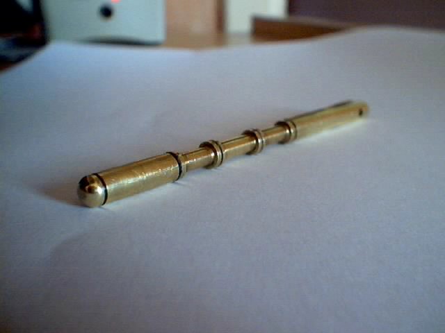

HOLA XAVIER
ANTE TODO MUCHISIMAS GRACIAS POR TUS COMENTARIOS ME SON DE GRAN UTILIDAD PARA MI PROYECTO Y OJALA MUCHOS MAS SE ENGANCHEN CON ESTE TEMA QUE LA VERDAD QUE ME ATRAPO BASTANTE.
COMENTO QUE TODO LO QUE PUEDAN APORTAR ES DE GRAN AYUDA PORQUE NUNCA HABIA REALIZADO ANTES UN TRABAJO DE ESTA NATURALEZA. EN MODELISMO NAVAL HICE BASTANTES TRABAJOS, PERO POR LO GENERAL TRABJANDO SIEMPRE EN MADERA, SALVO MI ULTIMO PROYECTO QUE AUN NO PUDE TERMINAR POR FALTA DE ESPACIO YA QUE SE TRATA DE UN ACORAZADO DE LA SEGUNDA GUERRA MUNDIAL, EL GRAF SPEE QUE ES DE FIBRA DE VIDRIO. CON UNA ESLORA DE 2.5MTS.

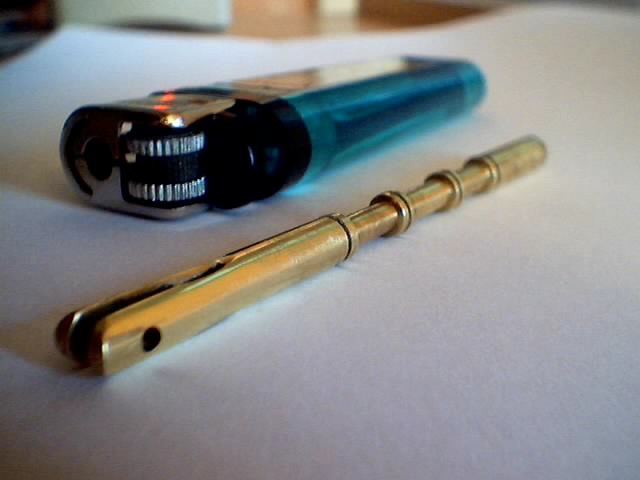

PERO VOLVIENDO AL TEMA QUE NOS OCUPA TE COMENTO QUE SI, TODOS TUS COMENTARIOS SON POSITIVOS Y ESO DE LAS FUGAS YA SE ME PRESENTO COMO PROBLEMA PERO LO PUDE SOLUCIONAR UNA VEZ ARMADO EL CONJUNTO Y PROBADO CON AIRE COMPRIMIDO ME PUDE DAR CUANTA DE LAS FALENCIAS.
EN PRIMER LUGAR TE COMENTO QUE ENTRE EL COBRE Y EL BRONCE NO EXISTEN ROZAMIENTOS EN EL CILIDRO DADO QUE EL EMBOLO ES UN O'RING DE GOMA Y EL COJINETE ES DEL MISMO MATERIAL, EL SISTEMA DE LA TUERCA DE AJUSTE ME PERMITIO AJUSTAR PERFECTAMENTE EL PISTON AL CILINDRO, EVITANDO CUALQUIER FUGA Y LOGRANDO UN DESLIZAMIENTO CON MUY POCA FRENADA (CASI NULA). ESTO ULTIMO LO LOGRE DESPUES DE MAS DE 20 ENSAYOS DE DIFERENTES AJUSTES.
EN EL CASO DE LA VALVULA SI EXISTIAN FUGAS EN UN PRINCIPIO AUNQUE AL PROBAR CON EL AIRE COMPRIMIDO CON MUY POCA PRESION Y LUGO CON ALTA PRESION EL PISTON HACE SU TRABAJO INCREIBLEMENTE BIEN Y CON FUERZA, LAS POCAS FUGAS QUE TENIAN NO AFECTABAN EL FUNCIONAMIENTO, DE TODOS MODOS PARA LOGRAR UNA MAYOR EFICIENCIA LE PRACTIQUE RANURAS EN EL EMBOLO (COMO COMENTASTE ANTERIORMENTE) Y LAS RELLENE CON HILO DE COSER Y GRASA GRAFITADA, CON ESTO CONSEGUI UNA ESTANQUEDAD DE 90%.
AHORA ESTOY VIENDO LA POSIBILIDAD DE REEMPLAZAR ESTE SISTEMA DE GRASA-HILO PARA EVITAR INTERFERENCIAS CON EL CALOR PRODUCIDO CON EL VAPOR. DE TODOS MODOS SI LO DEJO SIN NADA IGUAL FUNCIONA (QUIZAS CON MENOR RENDIMIENTO).
AL PIE PONGO UNA FOTO DEL DETALLE DEL BASTAGO.
XAVI, TE MANDO UN GRAN ABRAZO, AMIGO Y ESPERO SEGUIR EN CONTACTO.

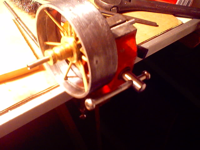

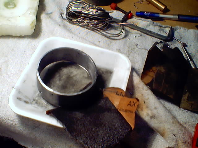

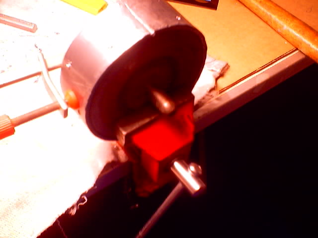

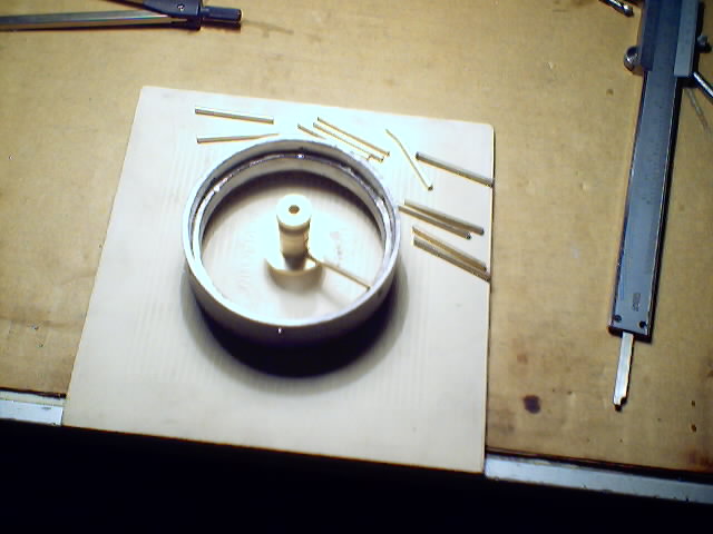

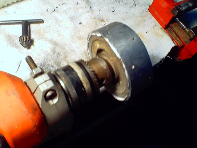

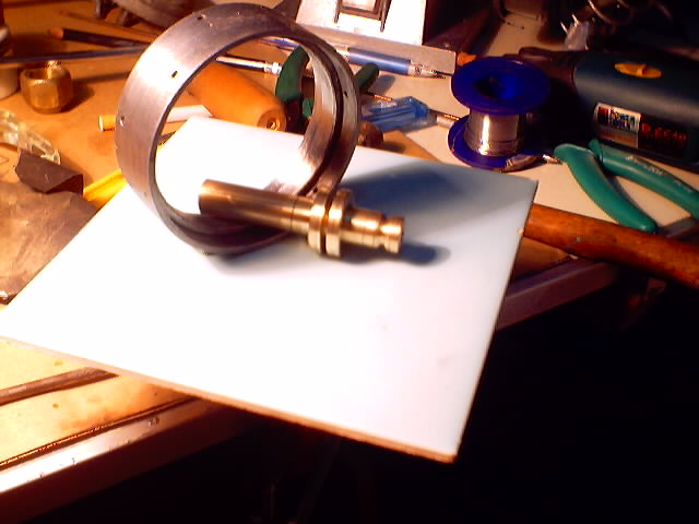

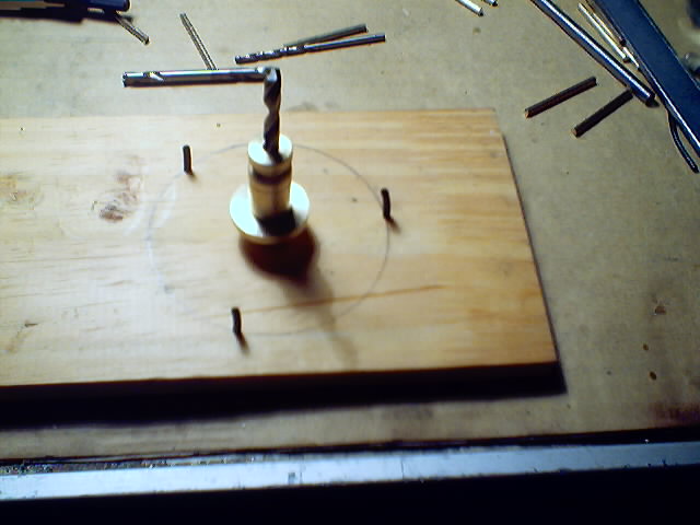

Construccion de maquina de vapor EL VOLANTE 1

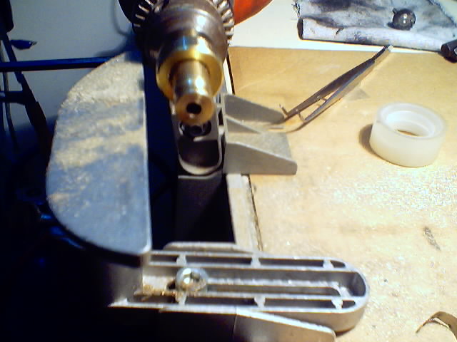

HOLA QUE TAL?

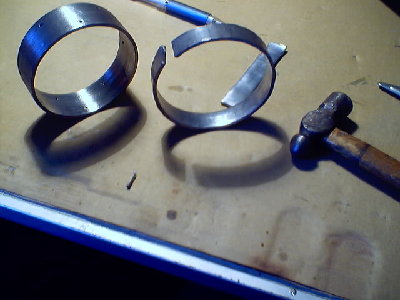

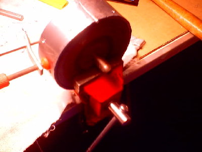

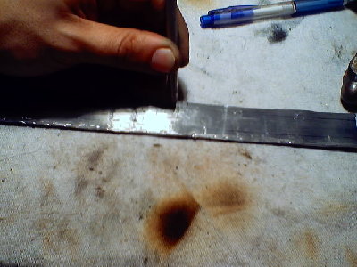

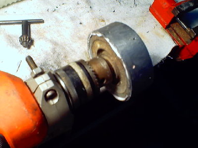

ACA PONGO UNA SERIE DE FOTOS DE LA CONTRUCCION DE EL VOLANTE O LA RUEDA DE INERCIA, PONGO MAS DE UN TEMA NUEVO PARA PODER PONER TODAS LAS FOTOS Y DEJAR QUE LAS IMAGENES HABLEN POR SI SOLAS.
LOS MATERIALES UTILIZADOS SON, CAÑO DE PLOMO DE 110MM, VARILLA DE SOLDADURA DE BRONCE Y UN TROZO DE VARILLA DE BRONCE MACIZA.
COMO SIEMPRE, MANDO SALUDOS Y ATENTO A CUALQUIER PREGUNTA.
QUEDO A LA ESPERA DE ALGUN COLEGA QUE ME PUEDA FACILITAR ALGUN PLANO PARA EL SILBATO DE VAPOR PARA LA CALDERA, DADO QUE BUSQUE INCANSABLEMENTE EN INTERNET Y NO ENCONTRE NADA.
BYE AXEL.
BYE AXEL.
Buenos Aires, Argentina

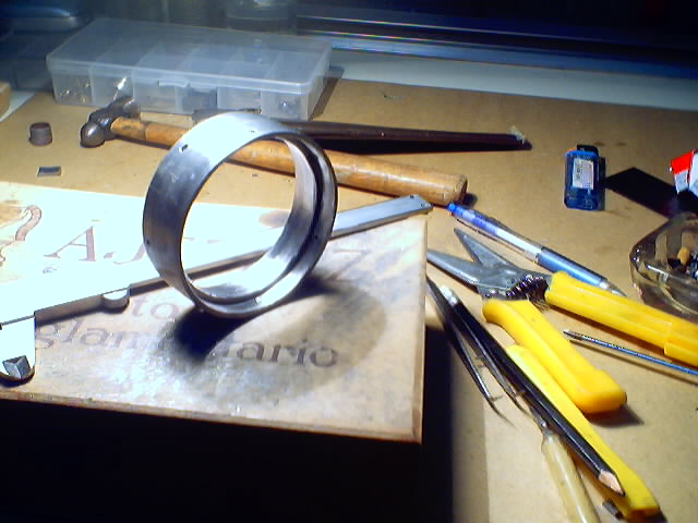

Construccion de maquina de vapor EL VOLANTE 2
MAS FOTOS

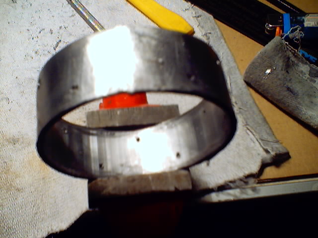

Construccion de maquina de vapor EL VOLANTE 3
MAS FOTOS

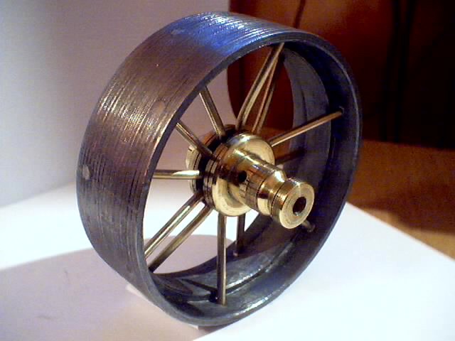

Construccion de maquina de vapor EL VOLANTE 5
MAS FOTOS

- Joaquin Yarza
- Fundador
- Mensajes: 2629
?Axel no te hubiera sido mas fácil hacerlo macizo?
- AXEL_WELLER
- Mensajes: 750
Re: Construccion de maquina de vapor EL VOLANTE 5
HOLA ADMIN, GRACIAS POR TU COMENTARIO.
PROVABLEMENTE HABRIA SIDO MUCHO MAS FACIL, PERO YO LO PENSE ASI.
DE TODOS MODOS PARECE COMPLICADO PERO NO LO ES TANTO, LO MAS COMPLICADO FUE PENSAR COMO LO HARIA.
TE MANDO UN GRAN SALUDO.
BYE AXEL.
BYE AXEL.
