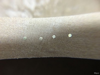

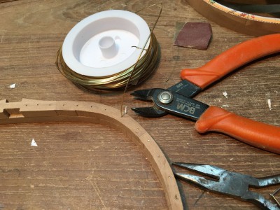

Buenas,
Ayer me llegó el alambre cuadrado de latón de 0,64mm. Para ver cómo queda he hecho la prueba con alambre redondo de latón de 0,75mm y el nuevo cuadrado. La verdad es que a simple vista me cuesta ver si es redondo o cuadrado así que he utilizado una lente macro que se adapta al móvil y ahora sí que se ve la diferencia. Siguiendo los consejos de Adrià he hecho un agujero previo, para eso he utilizado un trozo corto de latón puesto en el minitaladro a modo de broca, con unos alicates he introducido el alambre y lo he cortado a ras de la madera. Un consejo, una vez cortado el alambre hay que lijarlo para que quede bien enrasado con la madera pero el acabado final hay que hacerlo con lija muy fina porque sino el alambre queda como aplastado y no cuadrado.

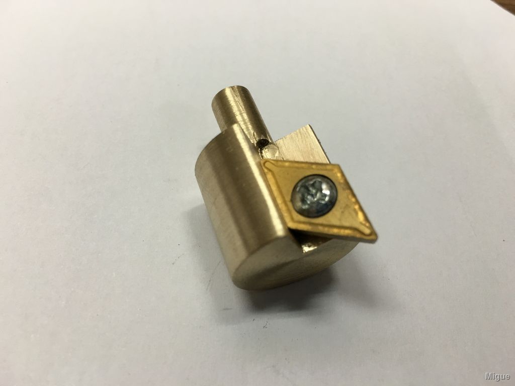

Si prisa y con alguna pausa continuo con los trabajos.

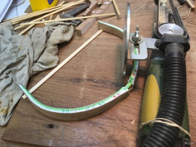

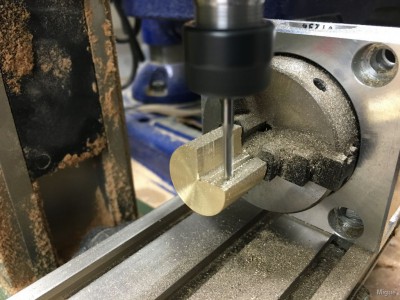

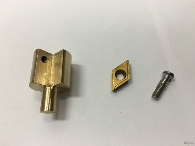

En una de las pausas he hecho una herramienta para fresar zonas de hasta 18 mm de una sola pasada en la fresadora. Creo que la llaman "bailarina".

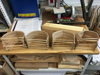

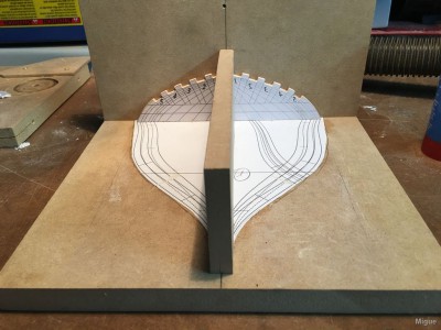

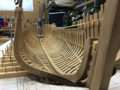

He montado la grada y cortado la pieza superior por la línea de aguas número 6.
Ya tengo montadas y casi lijadas del todo las cuadernas. Empezaré a poner los clavos y a ajustarlas en la quilla poniendo los choques y los canales de aguas.

Esto ya esta en marcha, buen trabajo, y bonita fresa.

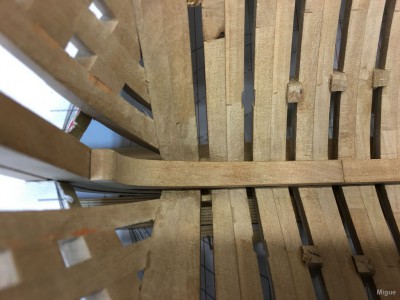

Algunos trabajos más.
No me extiendo en las explicaciones porque Adrià ya lo ha hecho magníficamente, otra cosa es construirlo bien como él…
Dos mil agujeros con taladro y 2000 pernos después.

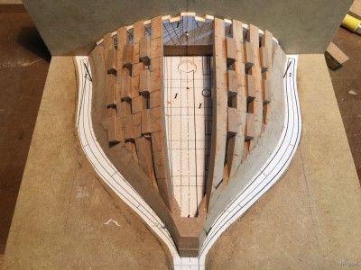

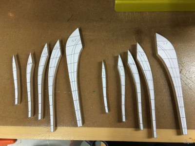

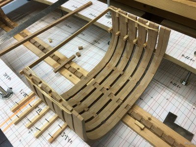

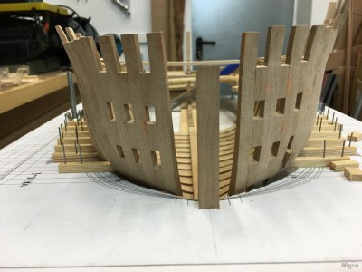

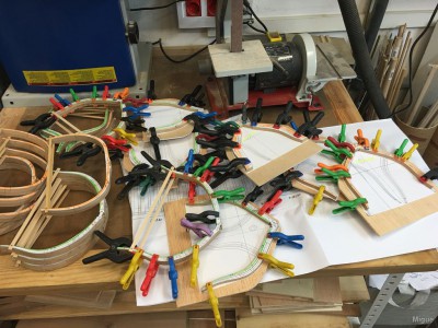

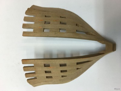

El peto de proa. Tiene cinco ligazones por banda pero el más grande, el que toca a la quilla, no hay manera que me salga bien. De momento he montado el resto en la cuaderna. Para ayudarme he hecho una plantilla y he ido colocando los ligazones, posteriormente he colocado los topes entre ellos.

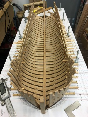

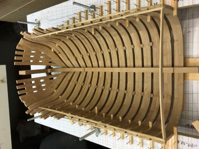

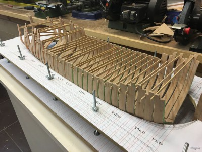

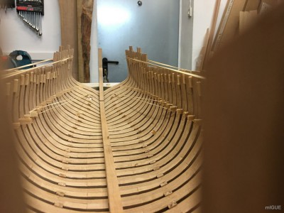

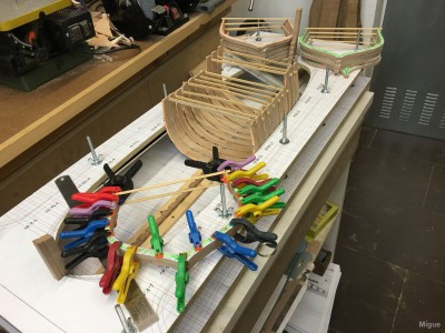

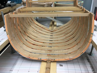

Colocación y encolado definitivo de las cuadernas, ajustando y colocando los choques entre ellas y poniendo los choques de contraquilla.
Prácticamente tengo acabado medio casco. Ya queda menos!!!

Hola MigueMigue escribió:El peto de proa. Tiene cinco ligazones por banda pero el más grande, el que toca a la quilla, no hay manera que me salga bien. De momento he montado el resto en la cuaderna. Para ayudarme he hecho una plantilla y he ido colocando los ligazones, posteriormente he colocado los topes entre ellos.
La primera ligazón que esta pegada por ambas parte a la roda, se trabaja igual que las demás, solo que esta precisa un ajuste en tirada en la cara que pega a la roda para iniciar el giro redondo del peto.
La tirada, que la proporciona la misma ligazón en cuanto la presentes sobre la roda, comprobaras que para el ajusta abre una junta en el canto del frente de proa que desaparecerá conforme le realices la tirada en el mismo canto por el interior.
Parte 5 de la "guía de introducción al modelismo d'arsenal", pagina 4.
Solo esta ligazón precisa de este ajuste.
Adrian

Re: Le Rochefort por Migue
Hola Adrià,
Sí, me he mirado la guía 30 veces y las imágenes 50 veces más pero no sé porque esta pieza se me ha cruzado. A ver si ahora que he montado el resto de piezas en la cuaderna lo veo más claro.
Gracias por tu ayuda.
