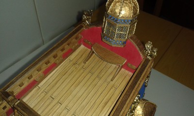

Evita en tus futuros modelos, emplear DM.
Es muy tóxico (lo digo por propia experienciia) y además la cola puede "arrancar" las tracas o la madera pegada a él, ya que es un tablero aglomerado de fibras sueltas
Por otra parte, tu trabajo es bueno, limpio y cuidadoso.
Lo llevas muy bien y se nota el esmero que pones

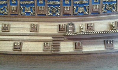

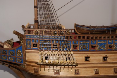

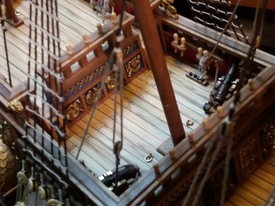

Hola barvelan, bonito y limpio trabajo.

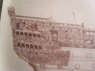

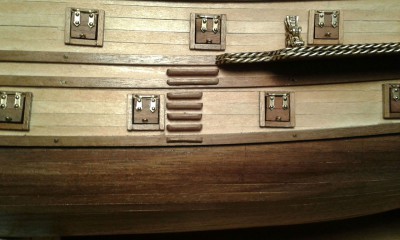

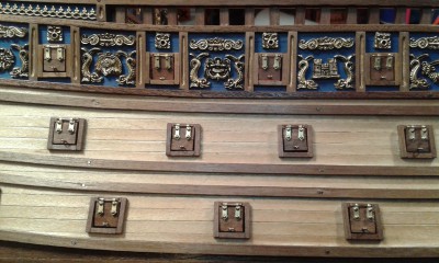

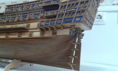

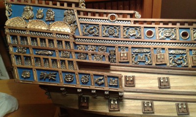

Si me permites una pequeña crítica constructiva, creo que la disposición de algunas troneras no tienen una posición "natural", sobre todo las de popa.
Piensa que los cañones no creo que fueran escalonados y tenían que seguir la linea natural de la cubierta a la que pertenecían.
Te adjunto algunas imágenes y espero no molestarte con mi comentario.
Popeye

Que tambien podría ser la perspectiva de la imagen que me engaña... :wink:

Agradezco tu comentario y no me molesta, ni mucho menos. Yo tengo mucho que aprender y todo lo que me decís me viene bien. La pena es que va a ser muy difícil corregirlo ahora.

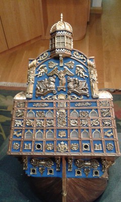

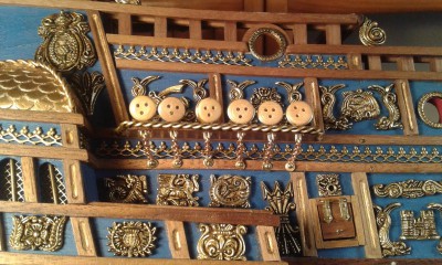

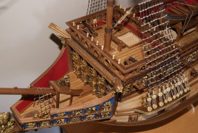

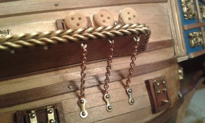

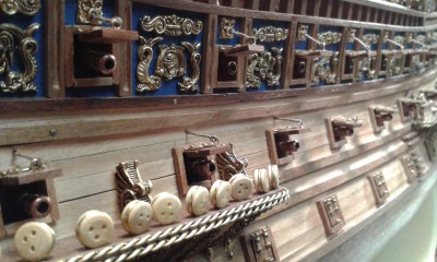

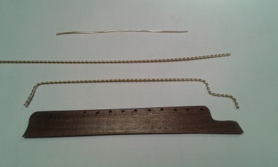

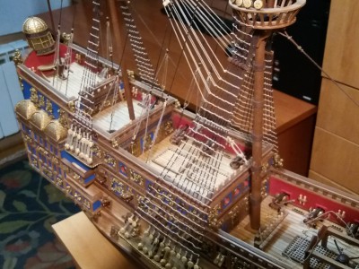

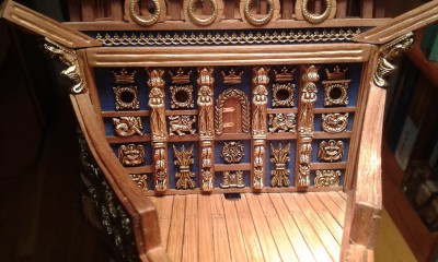

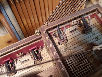

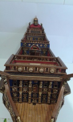

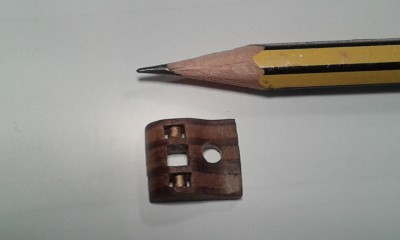

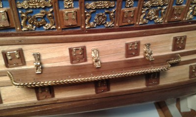

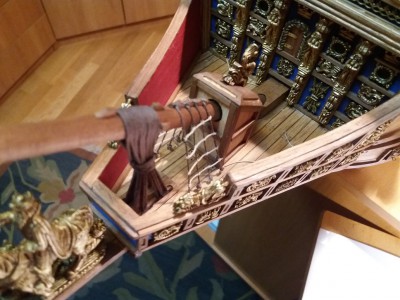

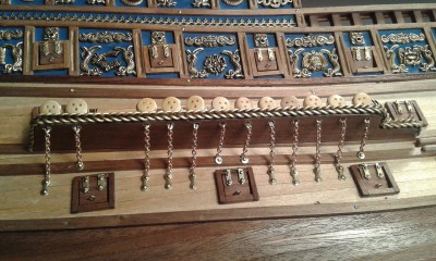

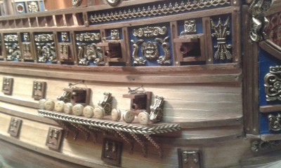

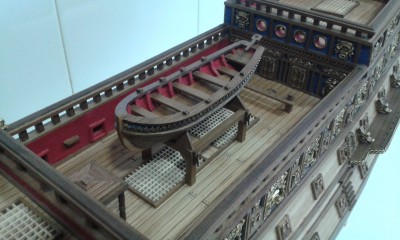

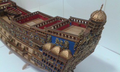

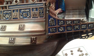

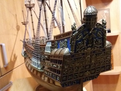

Ya he colocado todos los ornamentos, que son muchos (y caros). También he terminado de colocar las portas de las troneras. He construido las mesas de guarnición, así como las vigotas y acolladores. Este modelo tiene muchos detalles y se necesita mucha paciencia para construirlo. Mirad las fotos a ver que os parecen. :D
Ani
Capitan Marano
Mensajes: 864
Re: Sovereing of the Seas
Mensaje por Capitan Marano »
Te esta quedando excelente

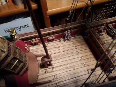

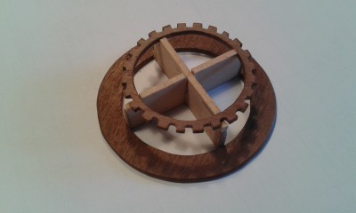

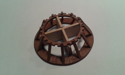

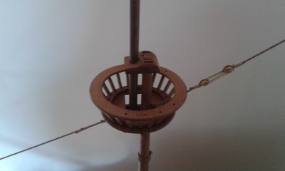

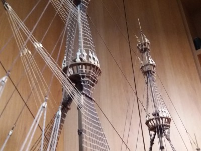

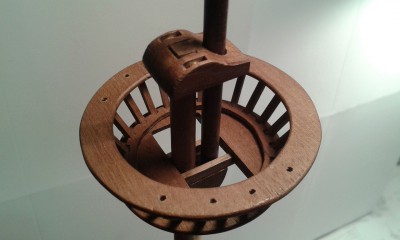

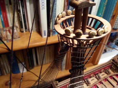

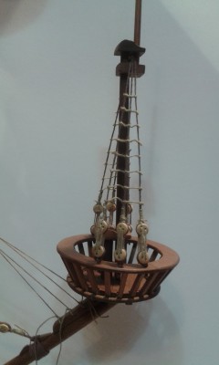

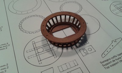

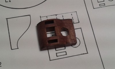

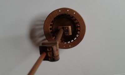

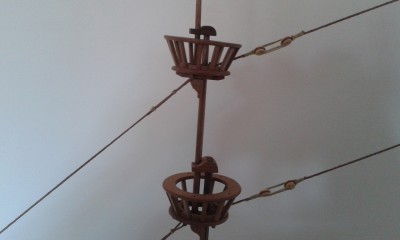

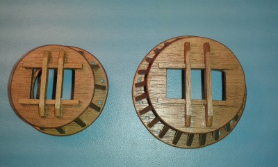

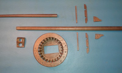

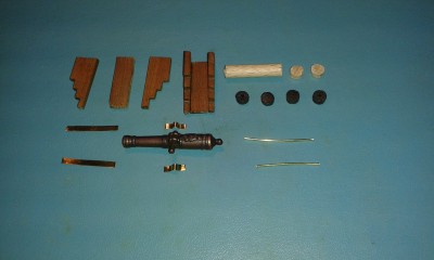

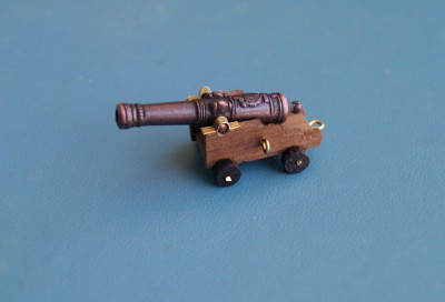

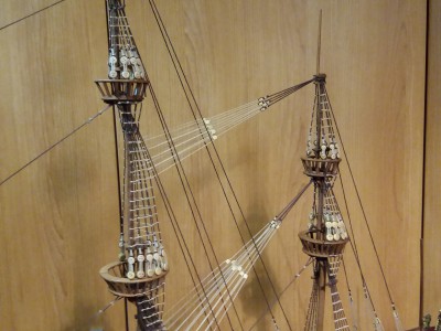

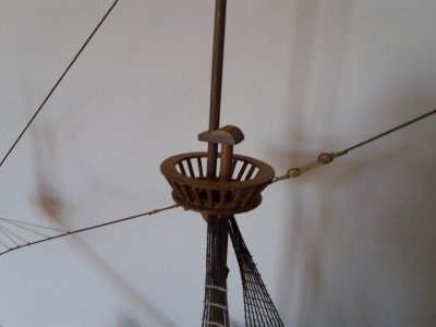

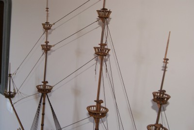

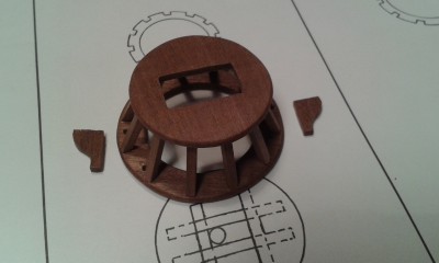

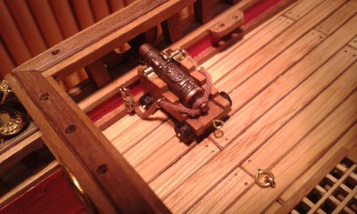

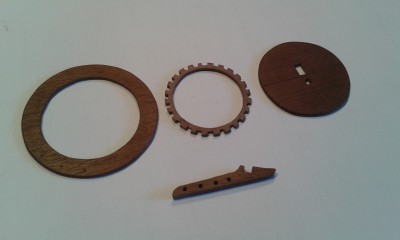

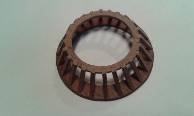

Aquí estoy de nuevo para mostraros lo último que he hecho. He construido las cureñas para los cañones de las cubiertas y he colocado los cañones de las baterías inferiores. He terminado las piezas de los mástiles (cofas, soportes, palos, tamboretes, etc.) y las he montado. En las fotos que siguen podéis ver como van quedando.

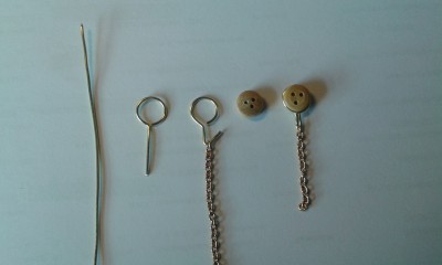

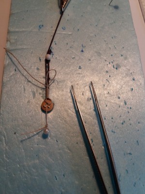

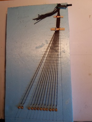

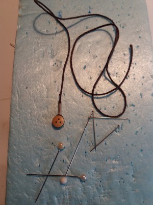

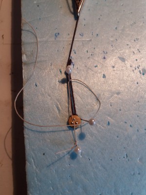

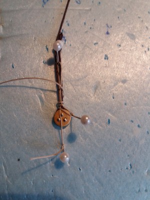

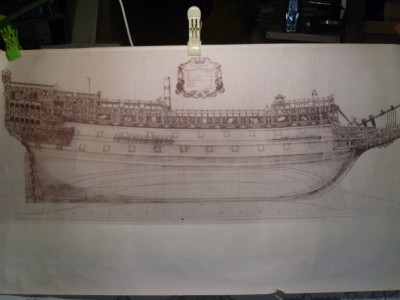

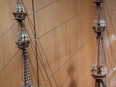

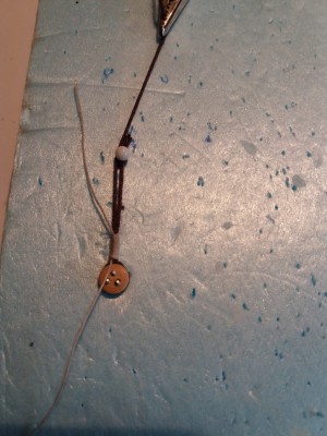

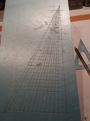

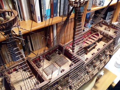

Buenas tardes: He estado ocupado con las obligaciones familiares y profesionales y no he podido dedicarme a esta afición. Te pido disculpas Canofort por no haberte respondido antes (no vi tu pregunta) :oops: : Si, los ornamentos también los compré en Hobbies Guinea, pero tardaron un mes en mandármelos, supongo que no siempre los tendrán en Stock.

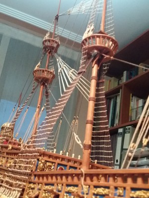

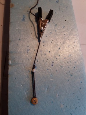

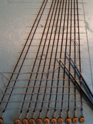

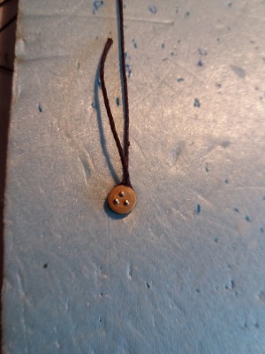

De todos modos he estado haciendo algunas cosas: Me he puesto con la jarcia fija. Para hacer los obenques utilizo como bastidor una plancha de poliestireno que me permite sujetar con facilidad los hilos empleando alfileres, dibujo las lineas con las medidas que tomo del modelo y sobre el dibujo voy colocando los hilos y vigotas y haciendo los nudos. Lo mejor es que veáis las fotos para ver el proceso. Saludos. :lol:

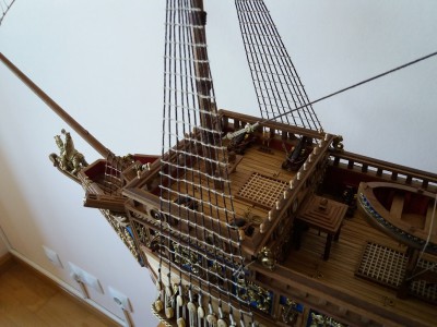

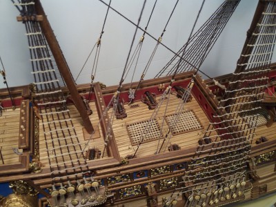

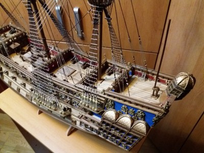

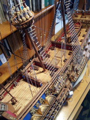

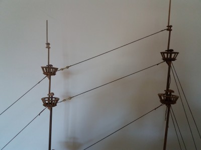

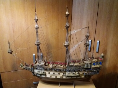

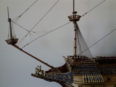

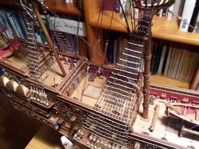

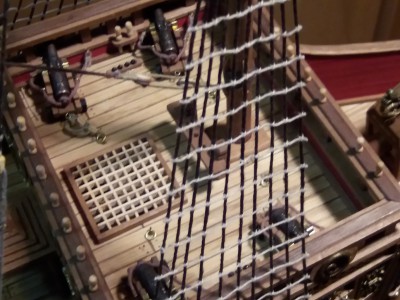

Por fin ya he terminado y colocado los obenques y prácticamente toda la jarcia fija y ahí os pongo unas fotos para que veáis como me va quedando.
Saludos y feliz año nuevo :D

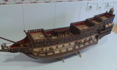

Estoy construyendo el galeón Sovereing of the Seas a partir de los planos de Amati. Vienen algo escuetos y sin ningún tutorial, por lo que he tenido que documentarme algo mas a partir de otros modelos de este foro y de otros sitios de internet. De los modelos que he visto he comprobado que no hay uno igual a otro, por lo que me he permitido alguna libertad la la hora de construirlo, sobre todo en algunos detalles decorativos. Este barco llama la atención por su profusa decoración que hace que una vez terminado, en mi opinión, resulte espectacular. Pero hay que armarse de mucha paciencia para construir y colocar tantas cosas y detalles. Es mi cuarto modelo, así que todavía tengo que aprender mucho, por lo que todas las sugerencias que me hagáis serán bien recibidas.
Ahí van unas cuantas fotos del paso a paso. Iré colgando mas a medida que avance el proyecto. Espero que os guste.
