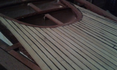

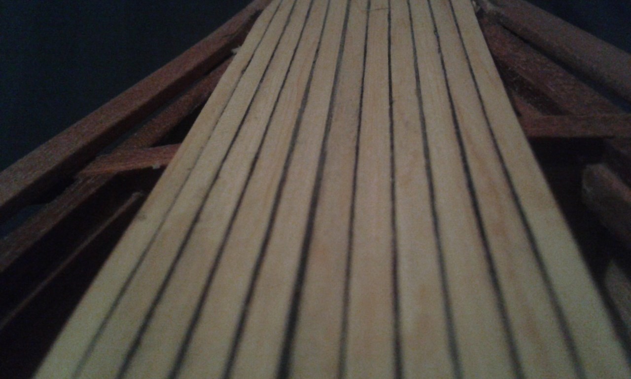

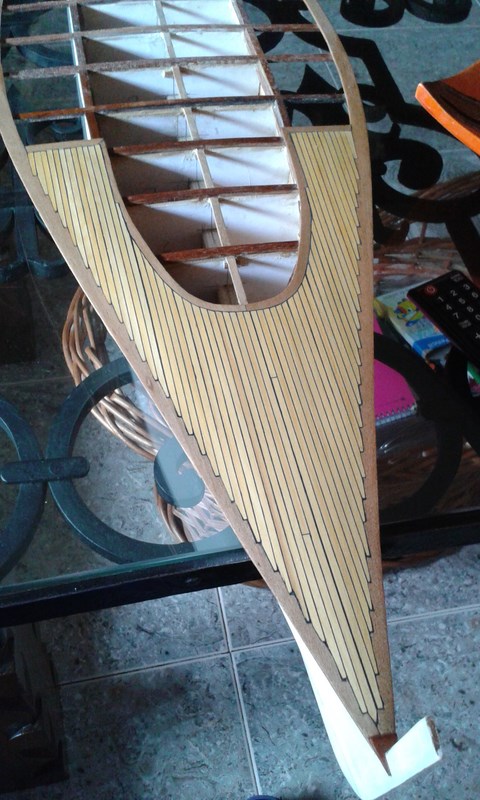

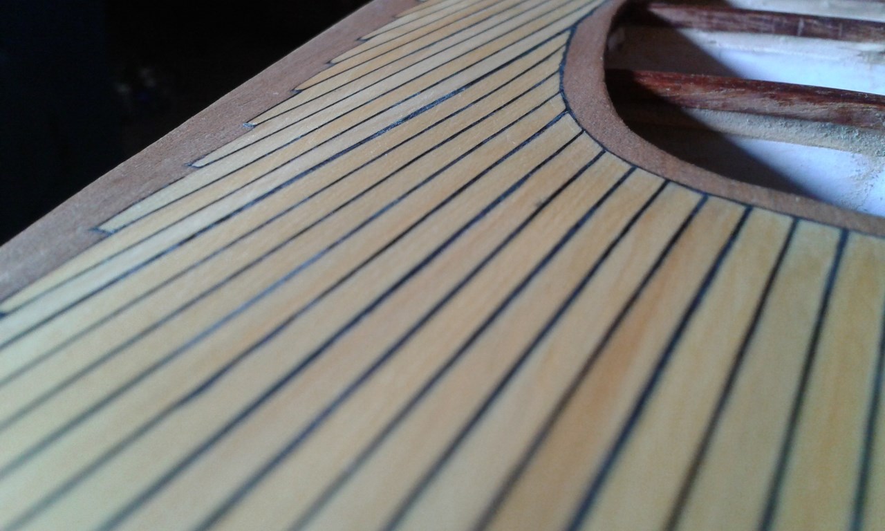

Hola compañeros, bueno se acercan las vacaciones y quería desearos a todos felices fiestas y que la salud y el amor este siempre presente en vuestras vidas.

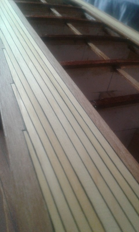

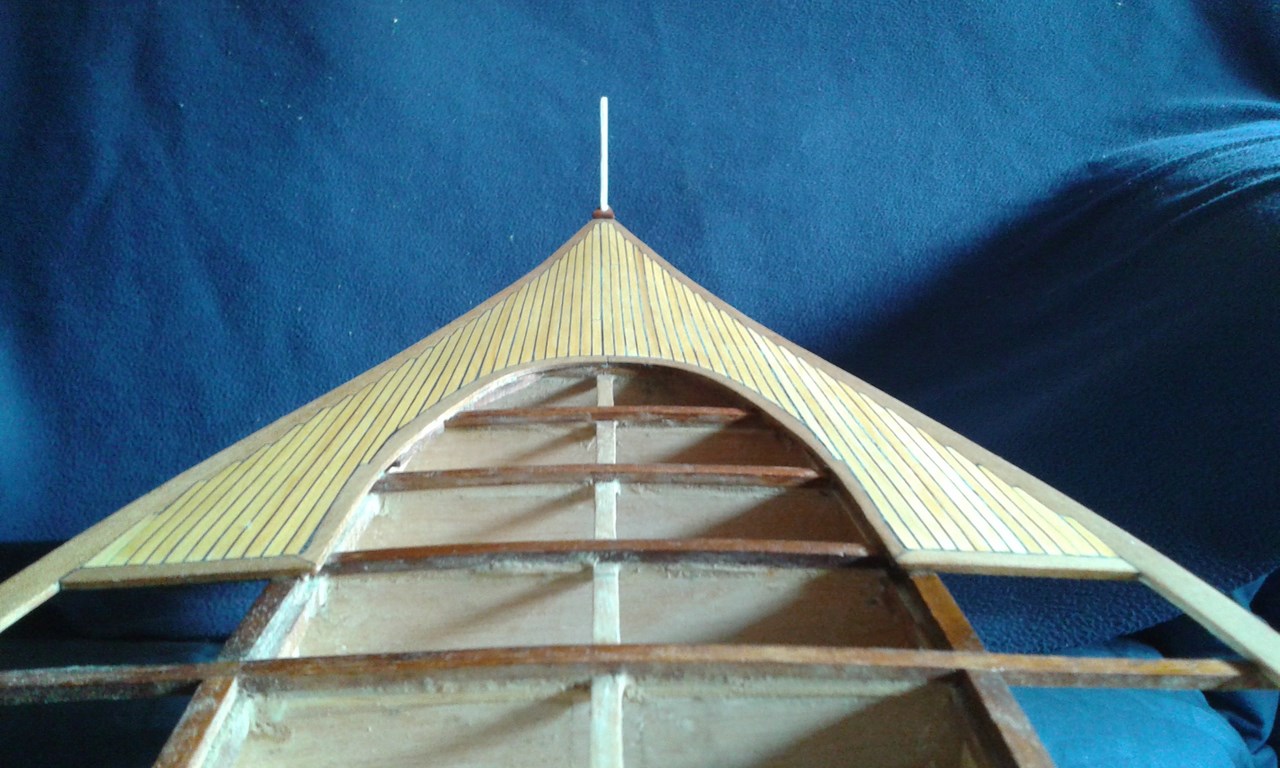

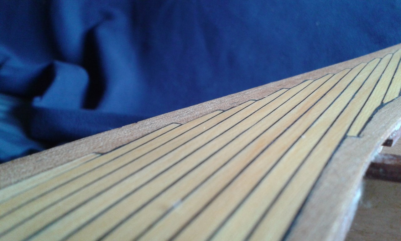

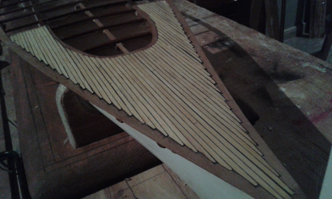

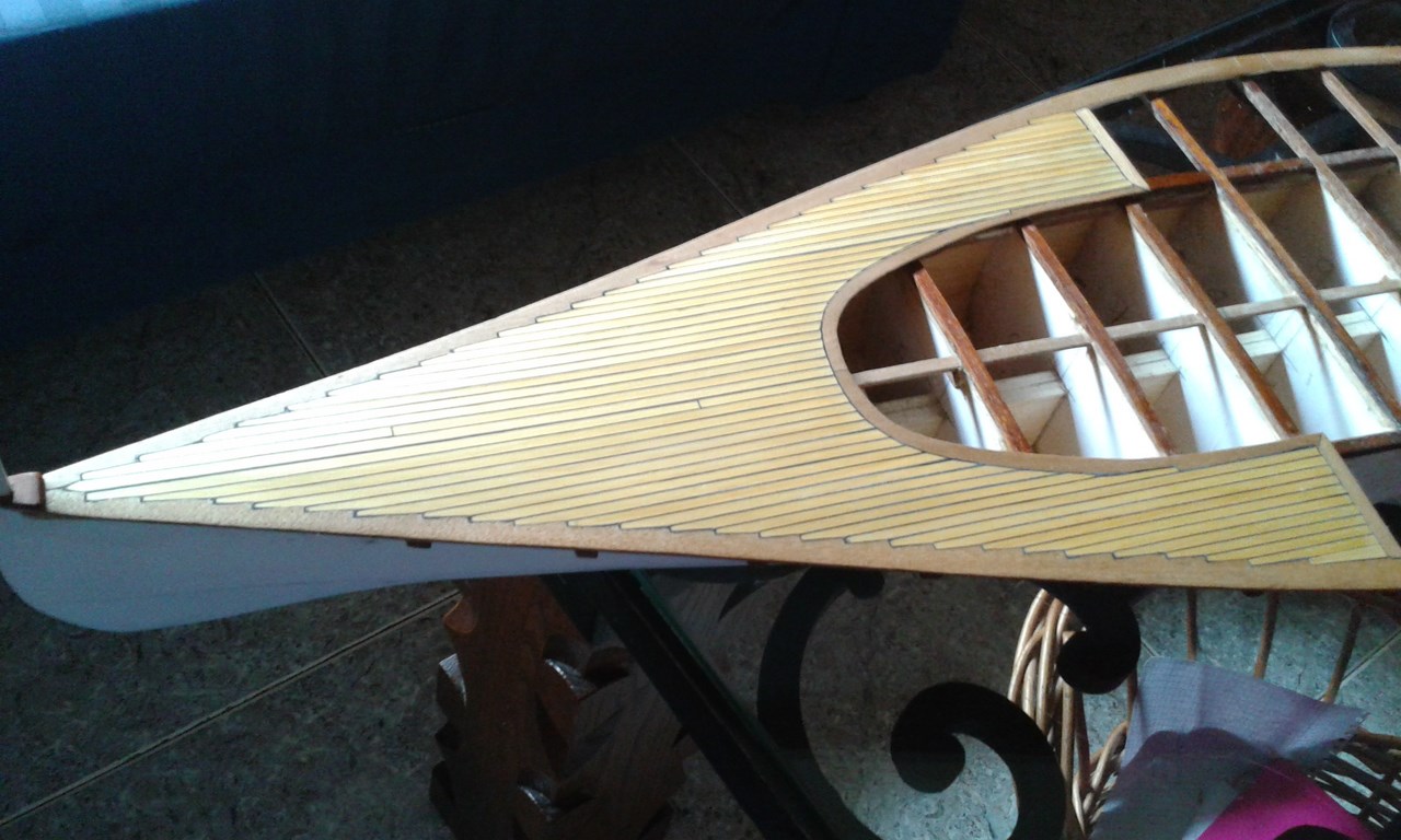

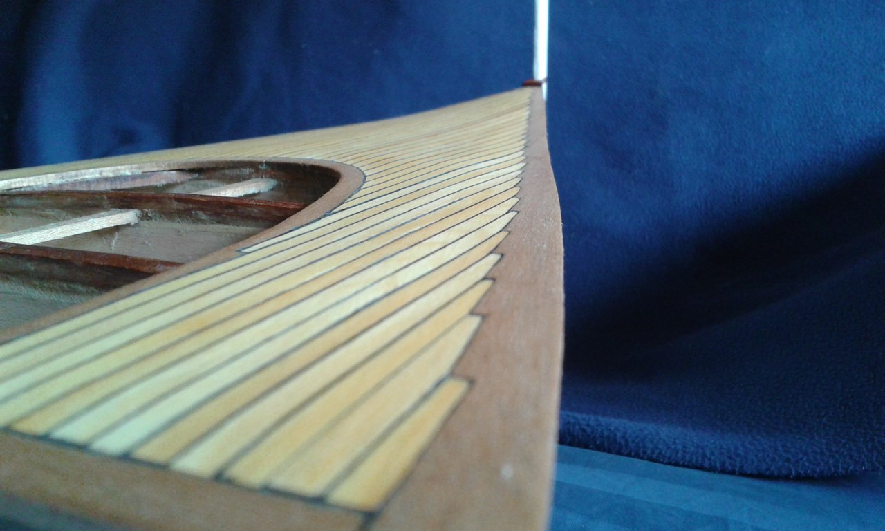

Os dejo un pequeño avance de como esta quedando la cubierta de proa,aun le falta algo de lija y algunos retoques....

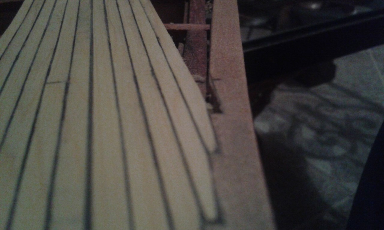

He usado el método de la cartulina para el efecto calafateo y aunque al principio no estaba en mi mente hacerle los encastres ( ya que son muy pequeños y mi vista se va resintiendo..),al final los hice aunque no quedaron muy bien o como yo hubiese querido.
Las tracas de la cubierta miden unos 4 mm x 2,50 mm y es de madera de naranjo.
Esta cubierta tampoco le he puesto los tapines ya que el barco real tampoco se le aprecian,...También me quedarían por hacerles algún que otro tope de las cabezas o quizás lo deje así, ya se vera.
Los encastres de proa no tienen mucha dificultad, únicamente al ser tan pequeñines te pueden llegar a desesperar.
Jose rodriguez puso un hilo ya hace tiempo en la sección de técnicas creo recordar....en el cual explica perfectamente como se hace, yo no lo explico porque considero que todo el mundo sabe mas o menos como se hace y ya no aporto nada nuevo.
Cuando venga de vacaciones empezare con la cubierta de popa,la cual también lleva este tipo de encastres por todo el del trancanil.
Un abrazo y gracias....

Re: " URI " 1901
Obra a mi entender divina si no fuese estática.
- Mensajes: 2683
Re: " URI " 1901
Como no puede ser divina , dejémosla en santa
Está estupendamente hecha esa cubierta y sobre todo, el armazón del casco se aprecia sin reviros.
Sigue michael, va de cine
Felices Navidades y un abrazo

Pues una de dos: o los ecastres que se ven en las fotos no son los reales y están hechos con photoshop (o como se diga), o tu vista, de la que te quejas, no está de acuerdo con tus manos.... A mi parecer esa cubierta está estupendamente y el barco va por muy buen camino. Enhorabuena.
Feliz navidad y un muy buen 2016,

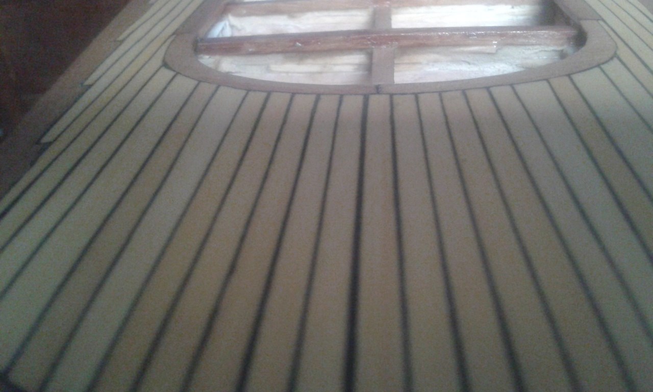

Re: " URI " 1901

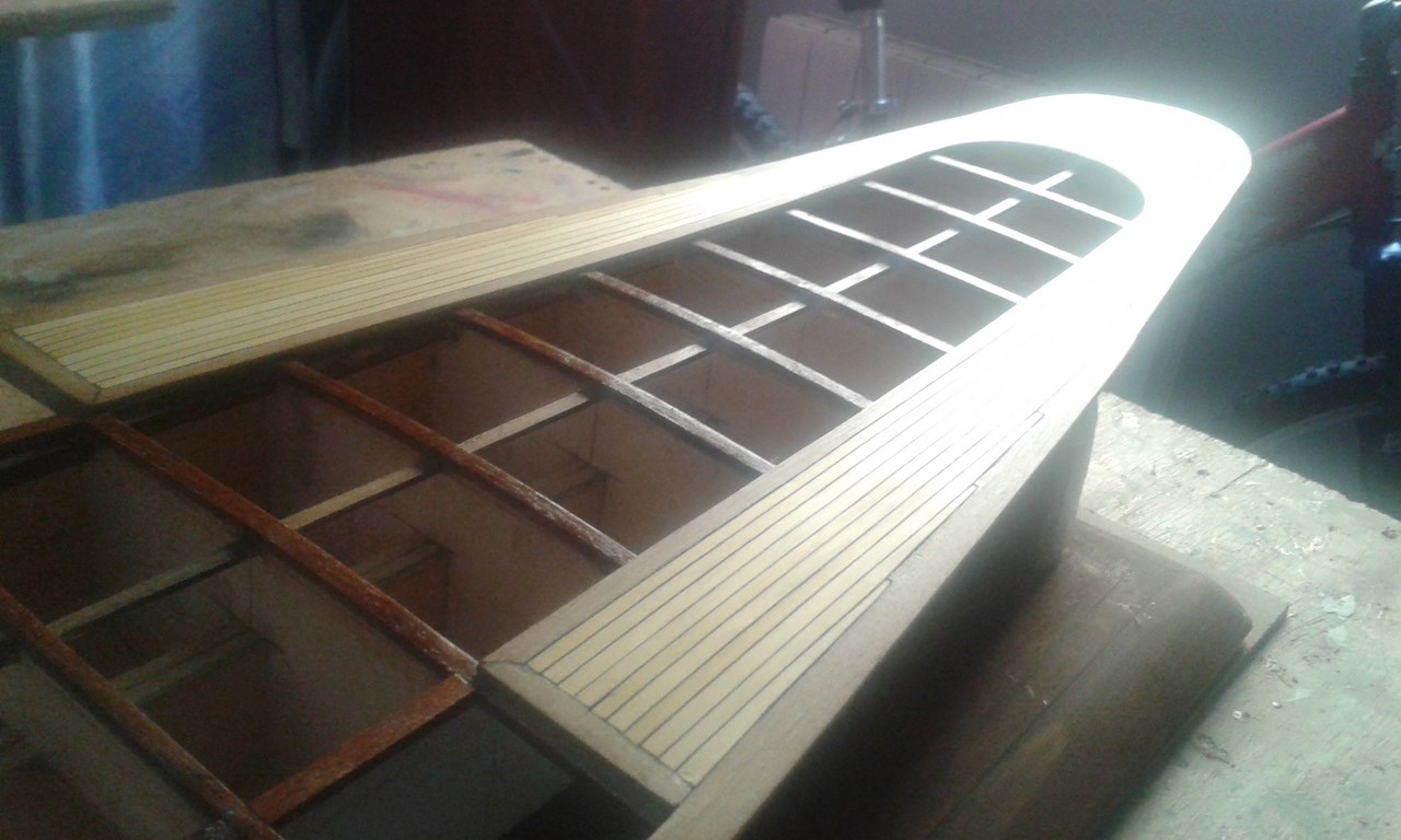

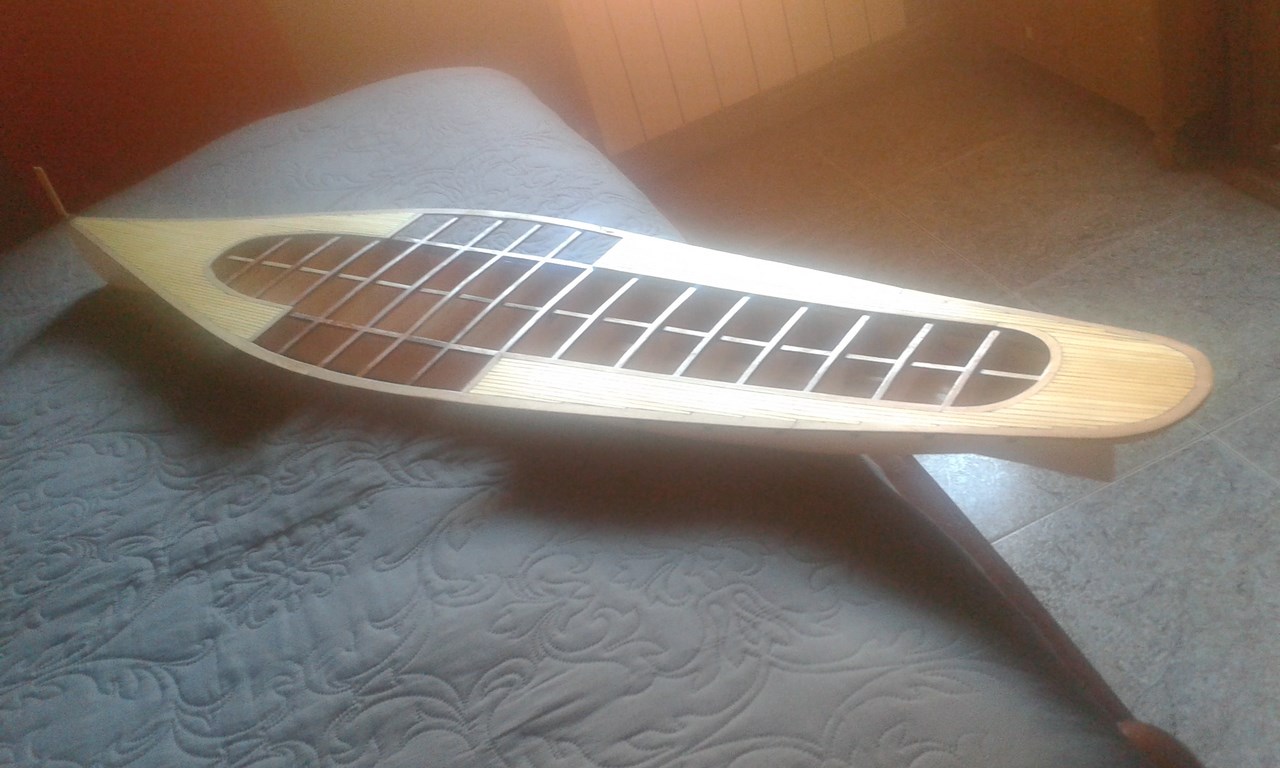

Hola amigos, bueno aprovechando que estamos de vacaciones me propuse terminar la otra cubierta de popa, os dejo como ha quedado.
Lo siguiente sera ir terminando toda la obra viva del barco que no es poco, para luego ir subiendo y manchar lo menos posible.

Miguel Angel: Te está quedando precioso este barco; lo de las cubiertas toda una preciosidad de acabado. Como se nota que tienes ya las experiencias de modelos anteriores.
Recibe un saludo muy cordial y que pases unas muy felices fiestas con los tuyos,

ese barco tiene muy poquita manga, por eso necesita mucha eslora. Me gusta mucho como lo llevas y si fuese RC ya seria la leche.
