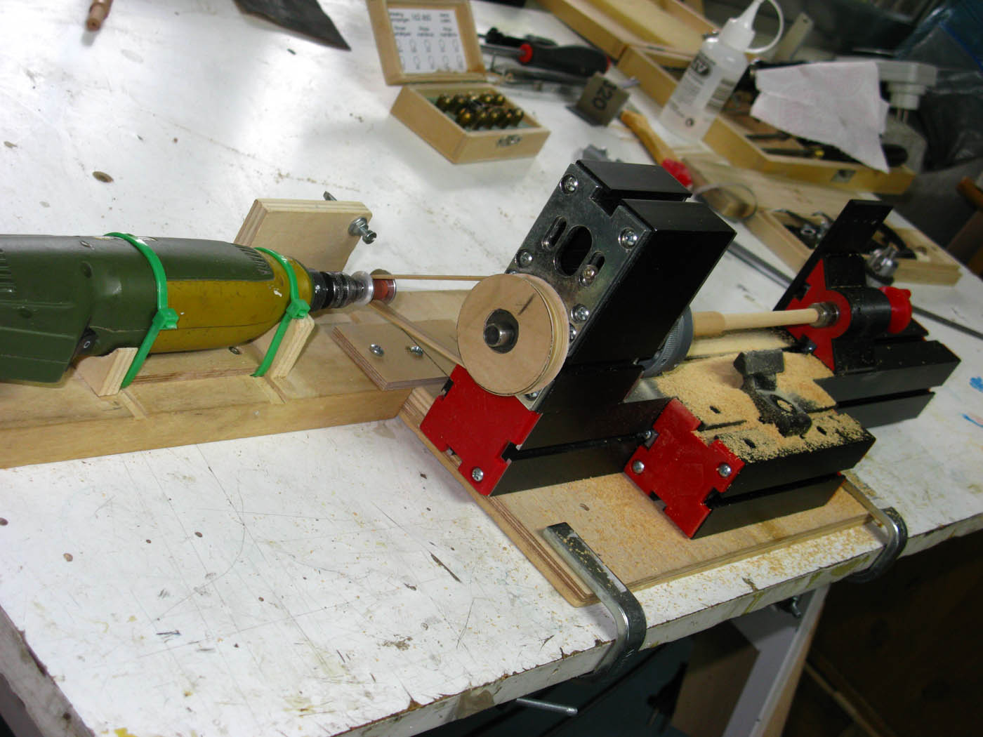

Al final el amigo GONZALVA me instaló un motor del tamaño adecuado con un piñón muy parecido al que tenía. Pero era un motor a 24 voltios así que miré fuentes de alimentación que de paso fueran de tensión variable y dieran al menos 150 vatios y lo que encontré me costaba 120 euros o más, lo que la pieza nueva.
Total que conservo el motor por si acaso pero le he hecho una adaptación al torno copiador del maestro Rodríguez y va muy bien, el piñón es una fresa cilindrica de corindón con dos arandelas , a la polea dentada le he pegado dos contrachapados y la correa son unas gomas de papelería. La potencia no tiene nada que ver y la regulación de la velocidad entre 1000 y 4000 vueltas viene muy bien.
Gracias a todos y saludos
