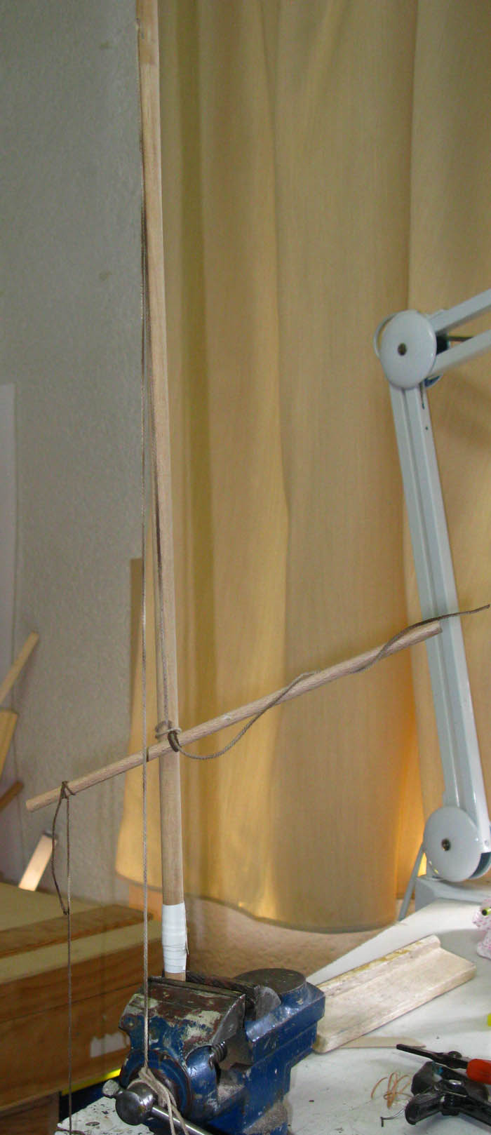

hola, las traineras no llevaban raca, iban con un ballestrinque a la verga luego se rodea el palo, se hace otro ballestrinque y se pasa por la roldana del final del mástil para bajar a la borda, así que le quitaré el simulacro de cuero y forraré con un cabito.

Hola Jesusja, me dejas pasmao con los ballestrinques.
Primero, amarrar la verga con un ballestrinque es muy poco seguro, no es un nudo para eso, en todo caso un ballestrinque y dos cotes, pero hay infinidad de nudos más adecuados.
Pero hacer un ballestrinque al palo y luego tirar de la driza no sirve de nada, porque con la tracción de la driza el ballestrique se aprieta, no desliza y la verga no sube.
Aunque parece evidente he hecho la prueba por si acaso y te aseguro que no sube.

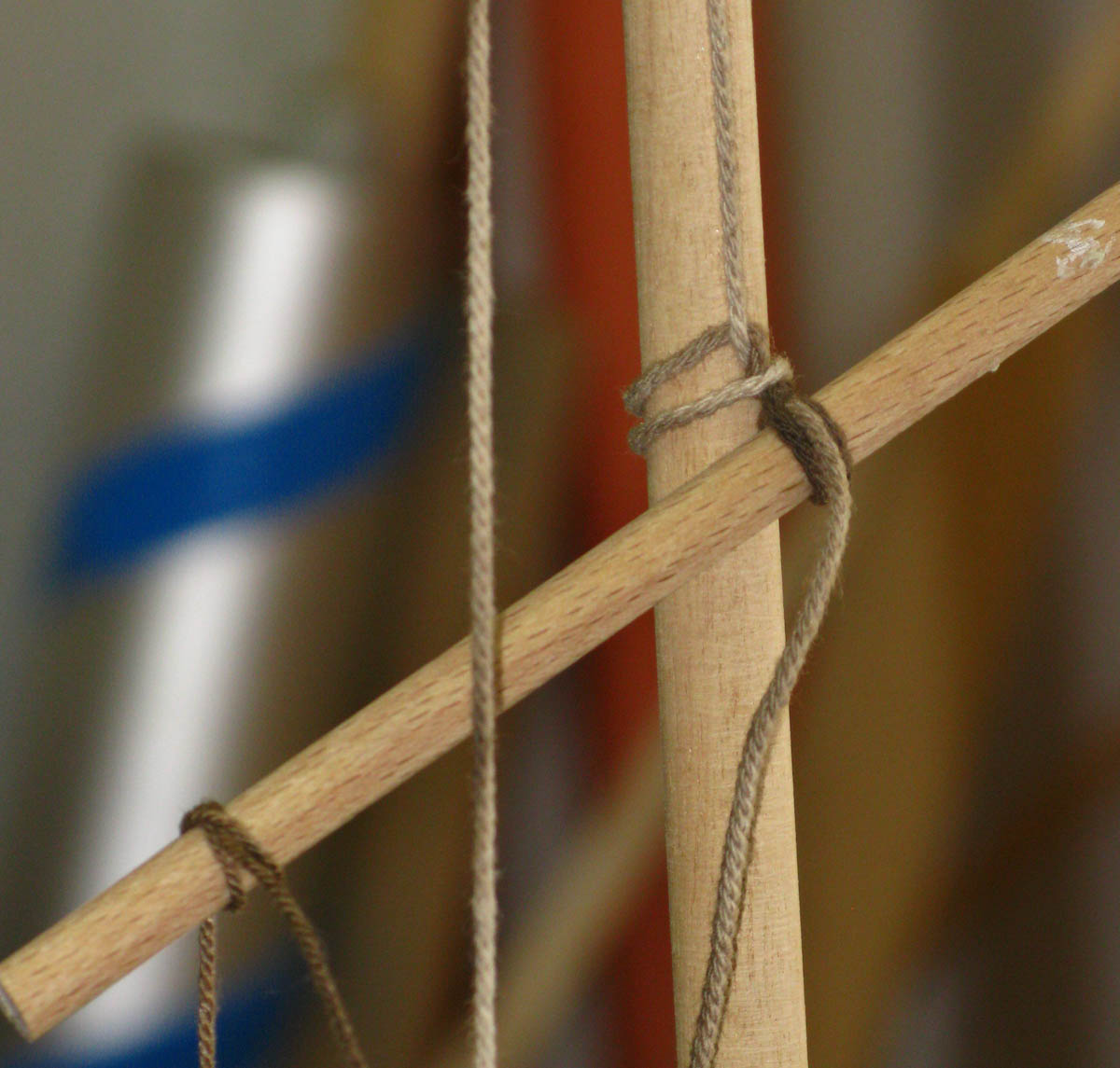

Te he leído mal, no se hace un ballestrinque al palo sino que se rodea el palo y se hace otro ballestrinque a la verga.
Sí que funciona , espera un momento que voy a sacar la pata.

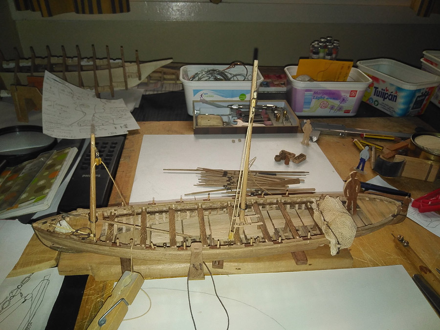

si lo del ballestrinque es en la percha, vuelta alrededor del mástil con el cabo, otro ballestrinque y cabo para arriba, pasa la roldana y a tirar, eso si, a lo bruto, yo primero había puesto un par de motones para hacer menos fuerza con una polea, pero parece ser que es como dices, a lo bruto...
michael, lo del pasador es de mi cosecha, en los planos de manuel derqui viene de otra forma, no sé como sería, supongo que la mayoría como aparece en los planos, pero en esto de la carpintería me parece que cada cual iba a su bola, de todas formas se agradecen estos comentarios y que saqueis los pequeños o grandes defectos que pueda haber, por lo menos así vamos aprendiendo...
al ver las fotografías me he dado cuenta de que tengo que afinar más en la unión entre tracas, hay demasiados huecos... o meter estopa...

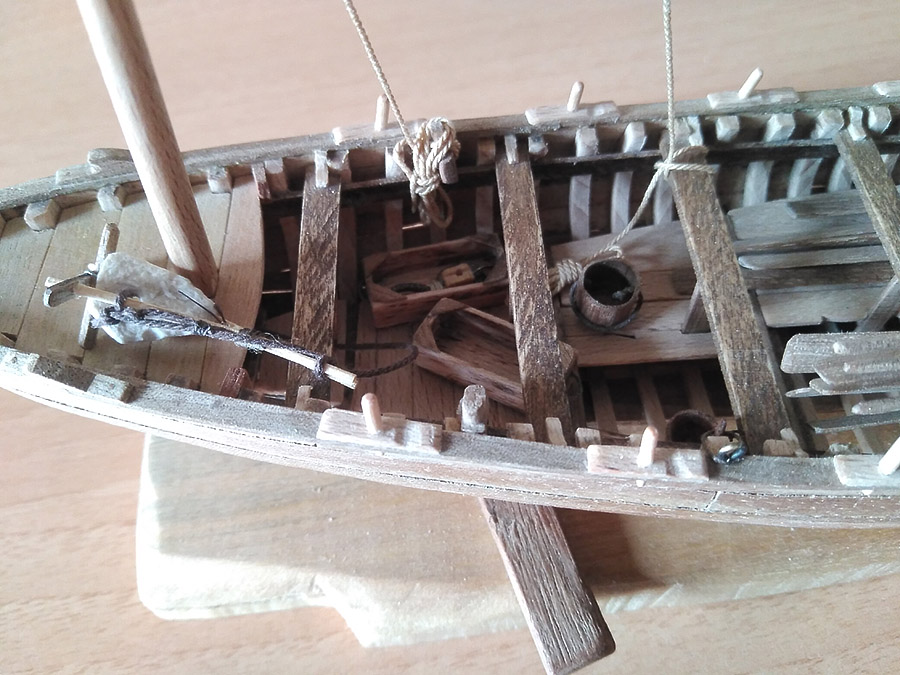

Ya sabía yo que no podias andar muy descaminado en esto de velas y demás... gracias por darle cuatro vueltas al tema, yo me había quedado tan ancho pensando que no llevaban racas, pongo un par de fotos con la raca y motones, en la primera perchas sujetas con raca y maniobra con motones, y en la segunda motón en una caja de pescado "por si acaso"...
De hecho yo había seguido como modelo para la sujección de la percha una falúa, que lleva una raca para sujetarla y de primeras había puesto racas, pero luego me comentaron lo de los ballestrinques y lo cambié...
Re: trainera de pesca
por cierto ahora que me fijo creo que los motones son demasiado grandes... habra que medir a ver...
