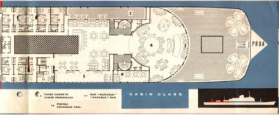

Sobre lo que dices de la galería que hay tras la cristalera, verás que el plano de origen no coincide con el folleto de la compañía. Probablemente lo modificaron durante la vida del buque.

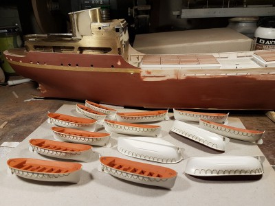

Como veréis sigo con el Cabo San Roque, barco de los menos habituales en este foro, y de mucho trabajo. Aunque creo que lo mas peñazo ya lo he realizado.
Simultáneamente, y para no saturarme, hice un pequeño carguero a escala 1:100. del que mas adelante mostraré unas fotos.
Mi forma de construir es bastante anárquica. Dejo el casco para casi lo último ya que el hacer piezas me entretiene mas.
La escala es 1:125, y aunque hay muchas piezas en latón he introducido también el plástico en superestructuras.
Os muestro algunas fotos de como llevo el modelo.
Después de bastante tiempo vuelvo a aparecer por aquí, y noto ausencias notables que hacen que la web parece que decline.
Aunque hay gente muy válida mostrando sus trabajos, también se echa de menos a muchos otros que todos conocéis.
A ver si entre todos, con un poco de esfuerzo la vamos reflotando.

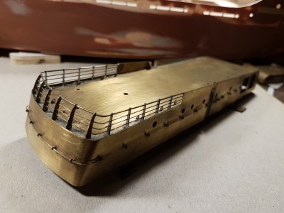

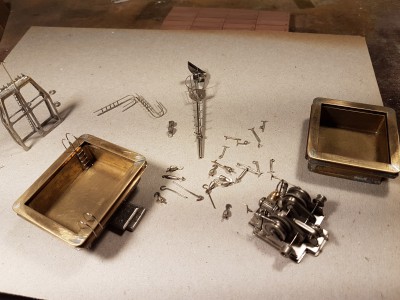

La barandilla superior con candeleros extraños y en disminución, me dio guerra para la correcta alineación

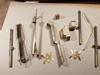

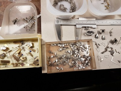

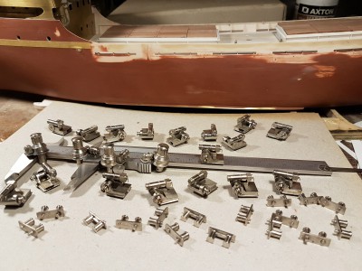

Re: LA M/N "CABO SAN ROQUE"
Conjunto de diferentes piezas. Maquinillas de carga, cabrestantes etc.
El baño de níquel es casero, así que no es perfecto.

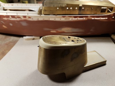

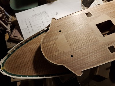

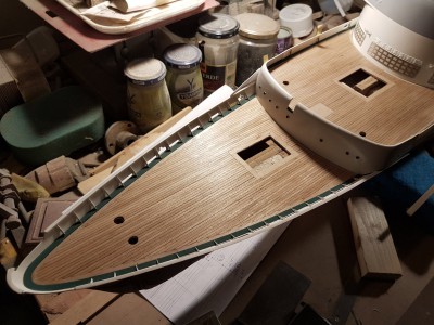

Unas fotos de como llevo el casco. Las cubiertas, casi todas de madera menos las dos superiores, me han dado trabajo. Las uniones en el trancanil me empeñé en endentarlas y a esta escala no es fácil.
Las cristaleras permiten ver el interior de la cubierta paseo.
Como se aprecia el buque era muy fino, para alcanzar los 22 nudos a los que podía navegar.

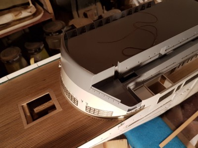

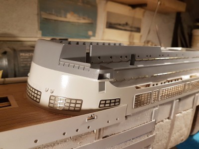

Este barco lleva dos amuradas complicadas. Los frentes de las cubiertas paseo y techo-puente, ya que tienen curvatura en las tres direcciones. Perfil, planta y brusca del bao. Esta hecho de latón con cortes relativamente próximos y soldados.
