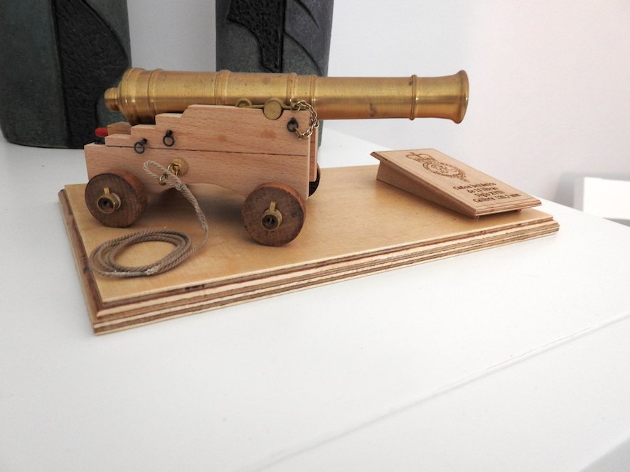

Leopoldofran escribió:Hola Migue, muy bonito el cañón , la cureña y la base.
Me intriga si has pensado disparar con él, por supuesto que en salvas porque con bala dado su calibre podría ser muy peligroso, pero teniendo cuidado puede ser espectacular.
Por otra parte me sorprende que un experto tornero como tú acepte un plano de origen desconocido teniendo como tenemos el diseño de cómo eran en el libro "la artilleria naval española", del que te pongo la página correspondiente aunque el dibujo es de un cañón de 36, vienen las medidas para sacar el de 24, de hecho lo tengo dibujado por ahí.
Gracias Leopoldo,
La verdad es que sí que lo había pensado, con ese calibre tiene que pegar un buen estruendo. Al final he desistido porque no tengo una broca tan larga y además me han dicho que igual puedo tener problemas legales. Al ánima del cañón le faltan un par de centímetros para llegar al final.
Respecto a mi experiencia como tornero te puedo asegurar que es mínima, no pasa de unas pocas horas y cuando digo pocas realmente es así, eso sí, soy muy cabezón y hasta que no sale no paro pero te doy toda la razón en que ya que se hace debería haber buscado información fidedigna y no unos planos que vete a saber cómo están. En la cureña sí que hecho algunos cambios que no veía bien. Espero no haberme equivocado demasiado y que tenga remedio.
Por cierto, he comprado por internet el libro que aconsejas, gracias.

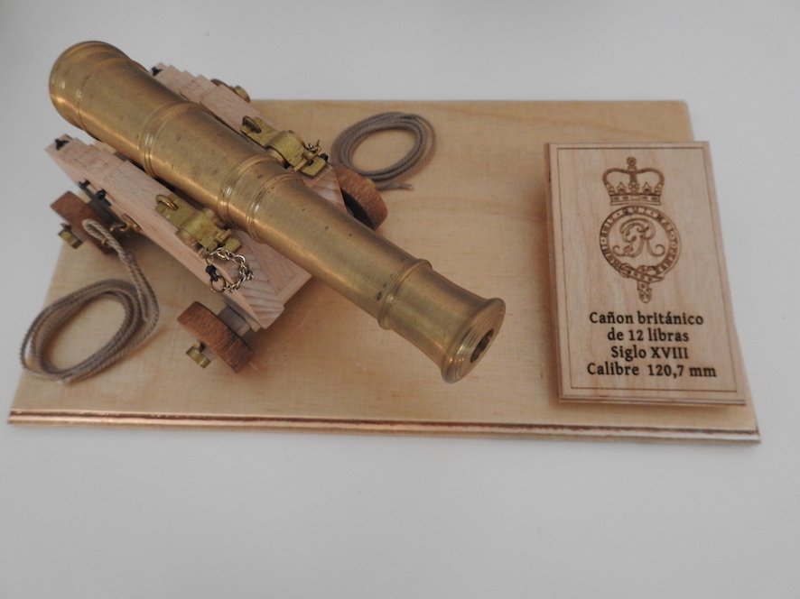

Aprovechando este hilo, me gustaria preguntar a los expertos si un cañon de 36 libras es desde el punto de vista de los planos exactamente igual al de 24, pero con otras dimensiones. Es decir el plano del de 24 valdria para tornear el de 36?
Recientemente he hecho uno basandome en alguno planos de internet pero que no son fiables y tienen algo de ¨imaginacion¨
Ahora me propongo hacer uno de mayor tamaño que pueda usarse como cañon de saludo pero que sea replica fiel.
Por eso ando buscando unos planos ¨serios¨para afirmar que es una replica fiel.
Gracias

Hola Asiram, cuanto tiempo sin saber de tí, ¿ cómo estás?
Lo del cañón creo que son muy semejantes, dentro dela misma nacionalidad y año, pero lo del cambio de escala creo que no.
El que presentas a mi modo de ver es inexacto, si dices nacionalidad año y calibre se puede buscar un plano correcto
