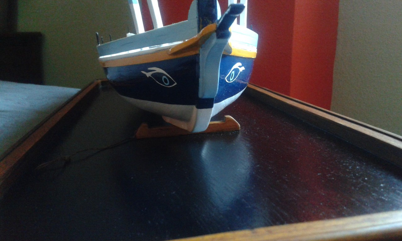

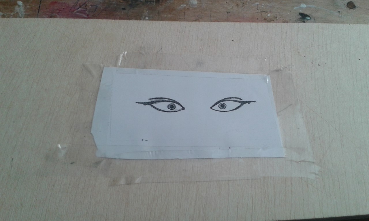

¡¡ Magnífico Michael !!
Pero esos ojos no me gustan nada, lo siento.
Fíjate en otros de los que aparecen en distintas fotos, son como más esquemáticos. La idea de hacerlos en transferible no me parece mala.
También puedes probar, sobre una maderita aparte pintada con el mismo color de tu jábega, a pintar el ojo en blanco y los contornos y pupila con una plumilla de las de tinta china y pintura rebajada para que fluya bien.
Lo mejor siempre es hacer unas prácticas aparte antes de acometer el resultado final.
Quizás haya quien te haga otras sugerencias... todas serán buenas.

Gracias amigo..los ojos me traen loco..je je. Evidentemente esos que he puesto están muy mal y solo los he subido para que veáis que todo no sale a la primera ni mucho menos.,ya sabes....cual crees tu que seria un buen diseño? Si ves alguno que le pegue más no dudes en ponermelo. ..toda la ayuda será bien recibida gracias.
Re: En grada otra Jábega Malagueña.
aupa, para los ojos puedes hacer una plantilla en papel, cartulina o cello, haces el dibujo, recortas lo que va pintado, aplicas en el lugar donde va y pintas encima, si vas con cuidado de que no escurra por dentro salen bastante bien (para eso es mejor el cello), por cierto la barca muy bien eh!...

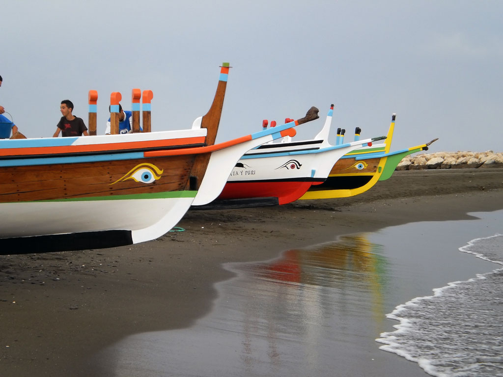

Preciosa la jábega. Aquí te envío algunos ejemplos de "óculos" que espero que te valgan.

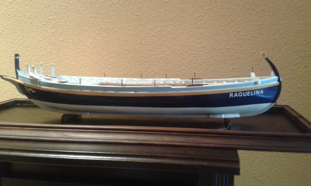

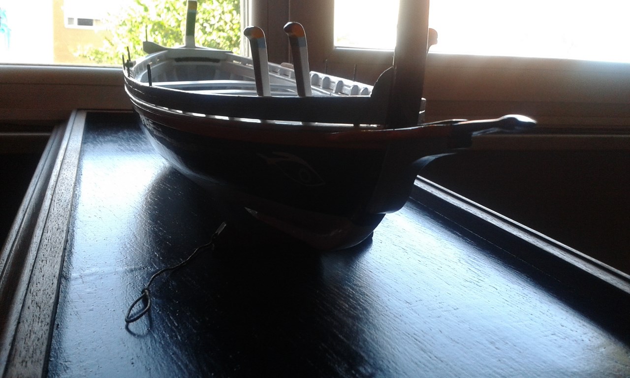

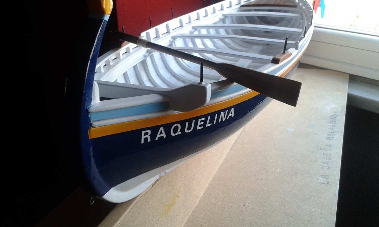

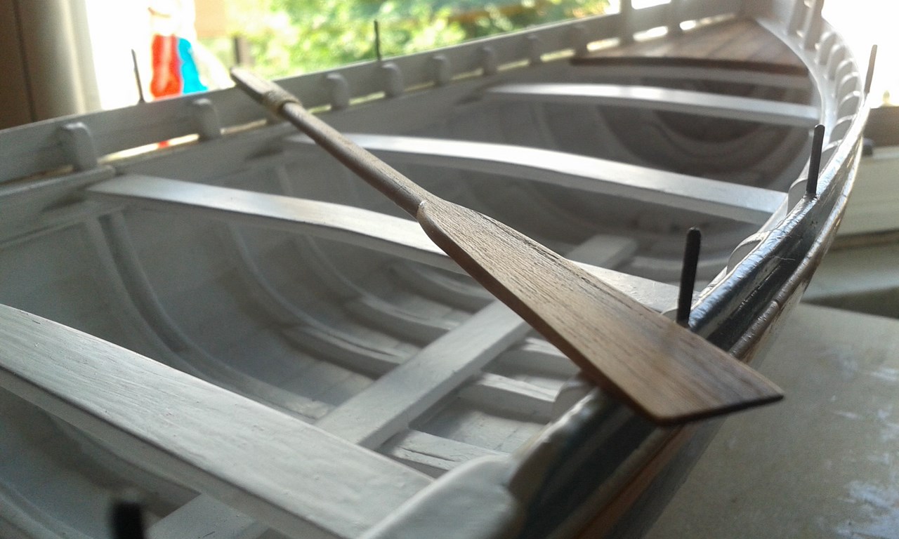

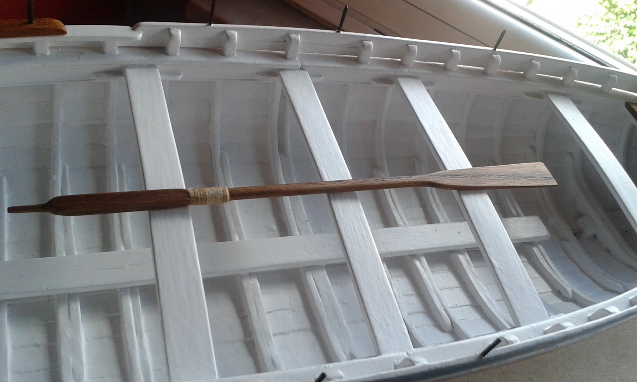

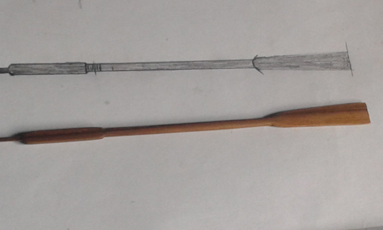

Hola a todos,os dejo algunas cosillas que he ido haciendo,solo decir que esta Jabega ya va divisando puerto con lo que el próximo avance sera el definitivo...
_ Colocación de la cubierta pequeña o enjaretado en popa,(donde gobierna el timonel).

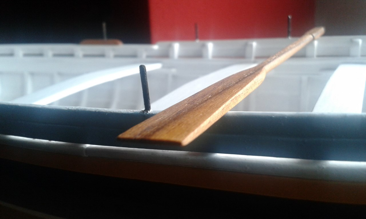

_ Construcción de un remo de prueba,(madera de Sabina clara,)seguramente los haré así los que me quedan y no los pintare.
_ Nombre de la Jabega,(Raquelina),Bueno aquí no puedo hacer nada, es el antojo de mi hija que lleva bastante tiempo detrás mía para que pusiera su nombre....
Amigos eso es todo de momento,espero el próximo avance poner fin a este pequeño pero bonito proyecto y mostraros todo ya montado en su sitio y con su peana,gracias.

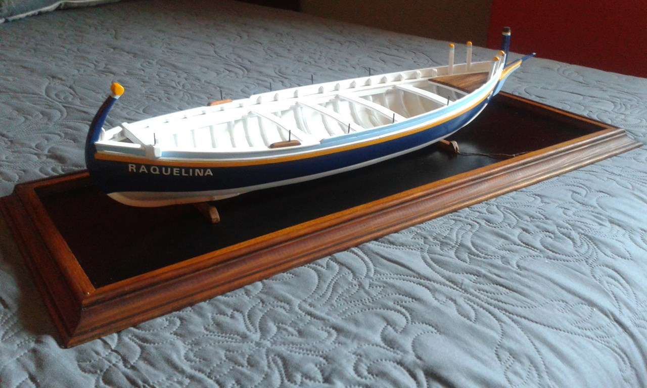

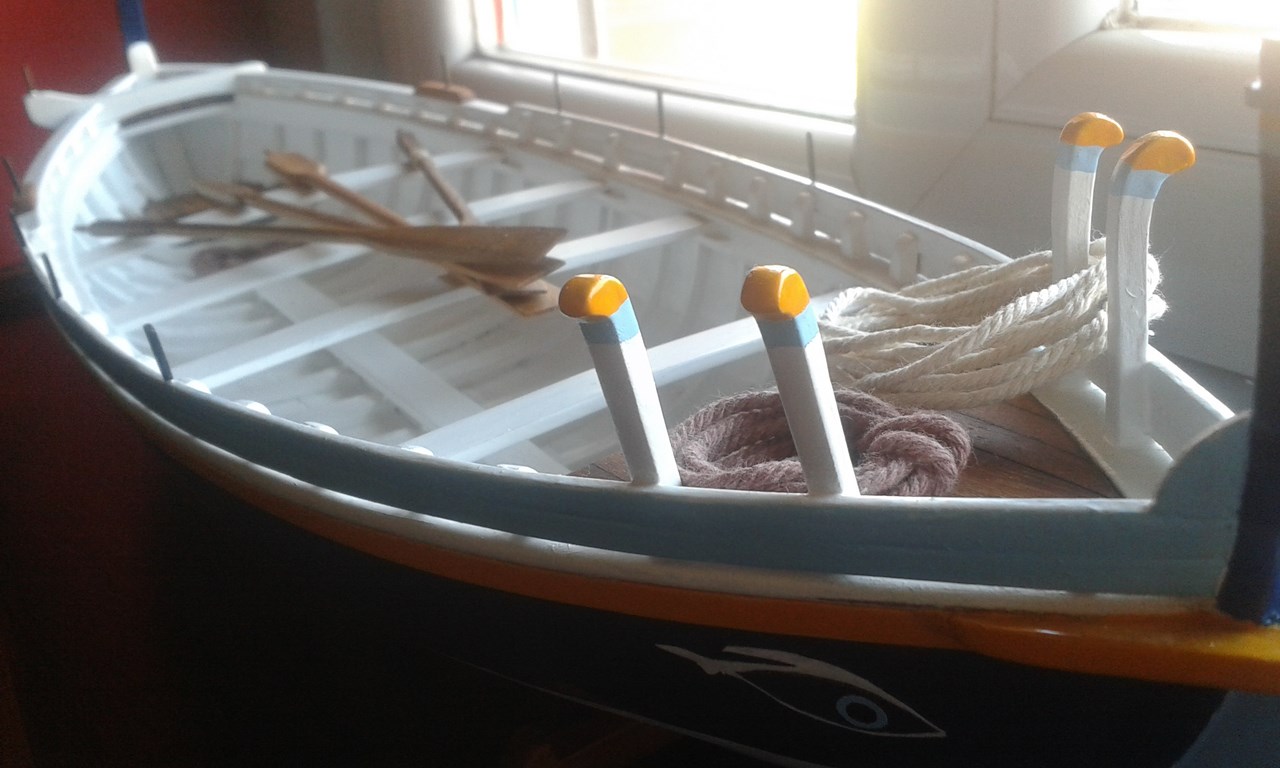

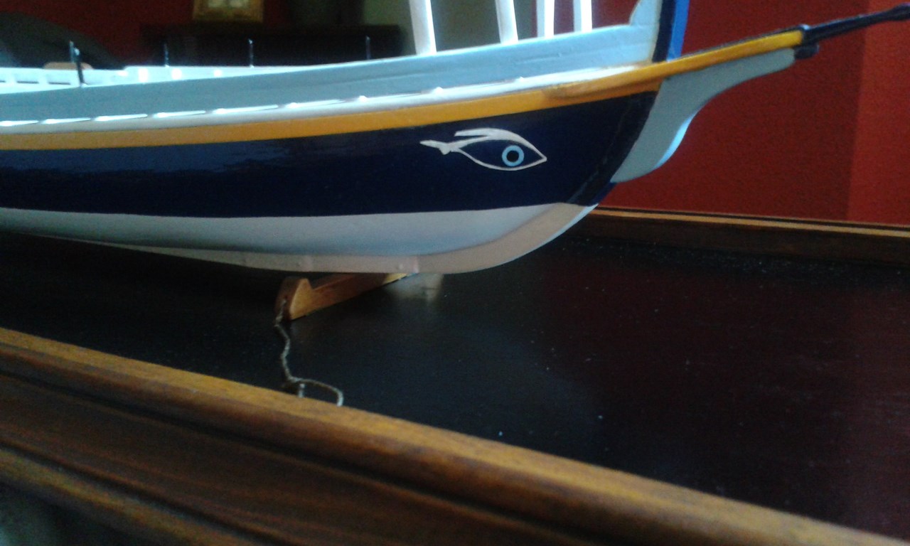

Hola compañeros, aunque aun me quedan algunos pequeños detalles,(algunos remos y cosas pequeñas ) doy por finalizada la Jabega Malagueña...ya que tampoco quiero marear y aburrir al personal..... ya que considero que no aporto casi nada nuevo ni tampoco interesante en este hilo.
Mi objetivo ha sido hacerla e ir cogiendo experiencia en este tipo de embarcaciones las cuales siempre me gustaron mucho.
Creo que para mi lo mas difícil ha sido dibujarle los ojos ya que soy mal pintor y no me encuentro a gusto pintando.Después de varios intentos he conseguido hacerles unos ojos,aunque no estoy nada satisfecho...(parecen peces....)pero es lo que mejor que he podido hacer.
De todos maneras he disfrutado mucho en su construcción, sobre todo haciendo el casco y forrandolo.
Quiero dar las gracias a todos los que directamente o indirectamente me ha ayudado tanto con informaciones como con otros detalles que me han sido de gran ayuda para poder realizala.

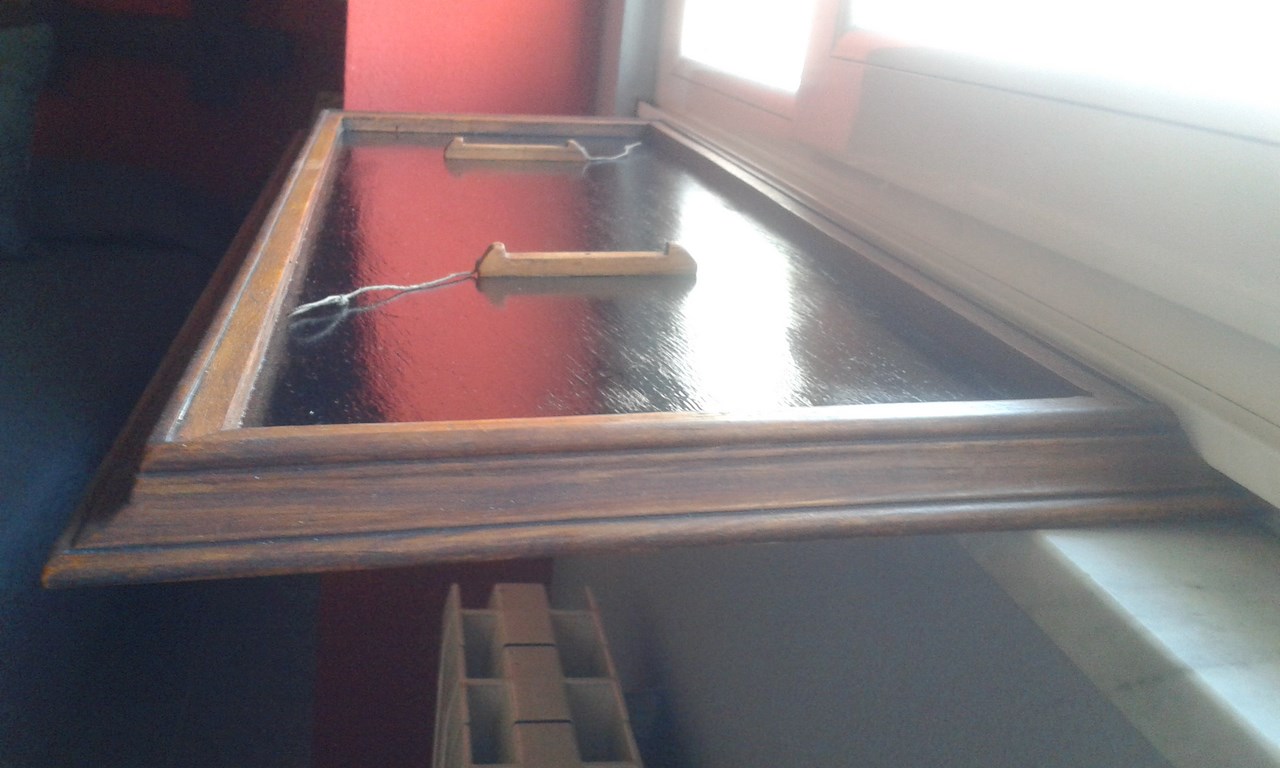

Solo me queda colocarle la vitrina y como dije hacerle cuatro cosillas que ya no influyen en el resultado final.
Cuando la tenga con la vitrina igual me animo y os pongo algunas fotografías del resultado.
Un abrazo ....

Hola Michael, vaya una pregunta que hice, si lleva aparejo la jábega, es como para expulsarme de la peña.
Bueno la jábega ha quedado de vicio, incluso los ojos, no ví que tenías dudas para pintarlos porque te los hubiera hecho yo con mucho gusto, aunque a tí te han quedado muy bien.
Me sorprende que los bancos no lleven puntales porque el peso de los remeros hace que se abran los costados, pero si está así será que así debe ser.
Muy bueno el remo, y muy acertado el usar sabina, es madera fuerte.
La jábega en las fotos parece de verdad.

Te ha quedado preciosa y, como todos tus trabajos, técnicamente impecable. Enhorabuena.

Hola Miguel Angel, esta Jábega que acabas de finalizar es un gozo para la vista, esta construida de una forma limpia y delicada y la terminaron de pintura es inmejorable...Te felicito compañero.
