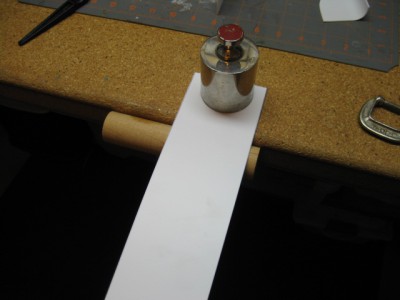

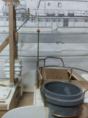

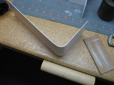

Lo que sí voy a hacer es pedirte que me expliques una cosa. ¿Las piezas blancas de los puentes de mando son poliestireno de alto impacto o algún tipo de plástico similar? Si es así, he visto que hay en las fotografías 927 y 929 piezas en curva de 90 grados; ¿que método has seguido para curvarlas? Te lo pregunto porque estoy haciendo el puente de un remolcador con alto impacto y necesito curvar algunas piezas de esa forma y todavía no se como hacerlo.
Saludos y te sigo en este hilo.
garita
Mensajes: 83
Registrado: Lun Abr 12, 2010 2:03 pm
Re: Torpedera PT596
Mensaje por garita »

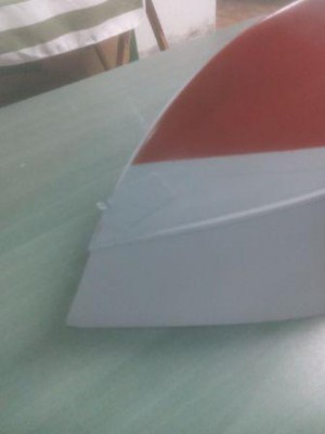

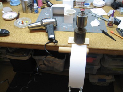

Hola,y si,el plastico que uso es poliestireno,pero no se si es de alto impacto como tu le llamas,se que es muy manejable y facil de cortar con cuter y lo tienes de distintos grosores,te pongo unas fotos de como les doy forma,no son mias,son de una web donde cogi la idea,el si te fijas usa un decapador (cuidado con el calor,el decapador da mucho y estropearas el plastico) yo use un secador y jugando con la distacia para evitar dar demasiado calor,para dar la curva que necesitas usa el cilindro de tu medida,espero avertelo aclarado.

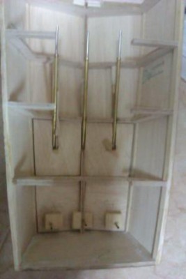

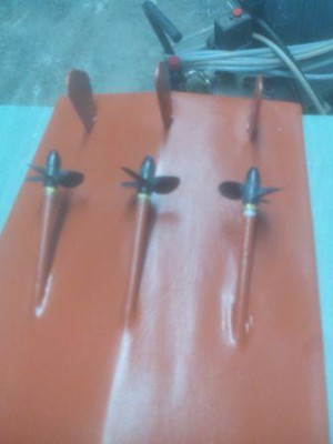

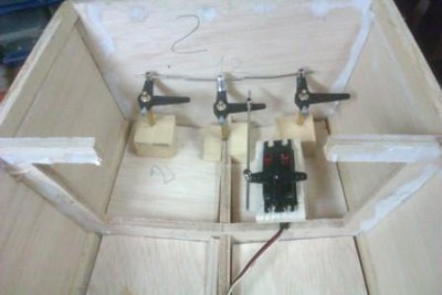

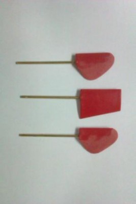

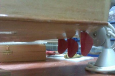

Aqui veis la modificacion que le tube que hacer a los timones

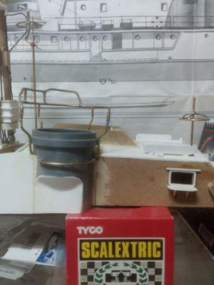

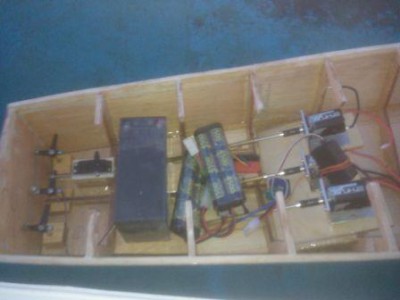

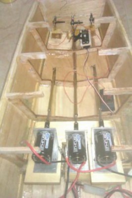

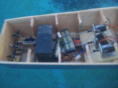

Aqui montadas las bocinas

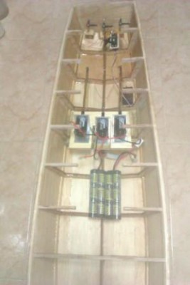

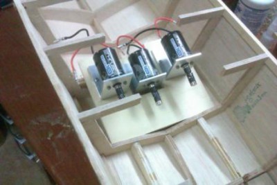

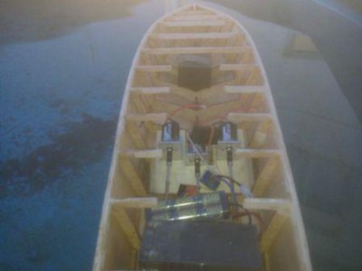

Los motores
Los motores

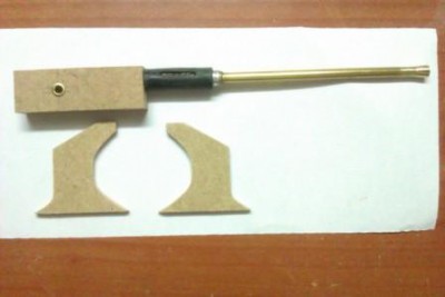

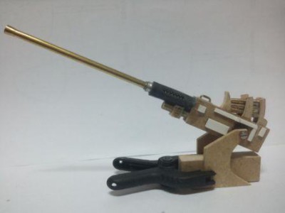

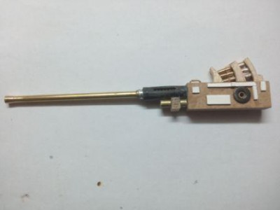

Aqui fabricando el Bofors de 40mm

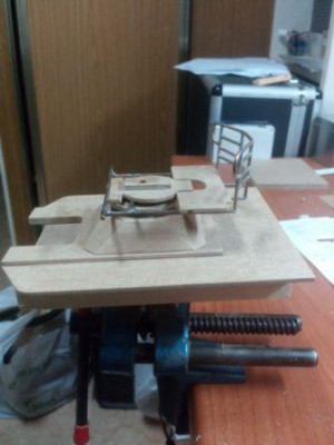

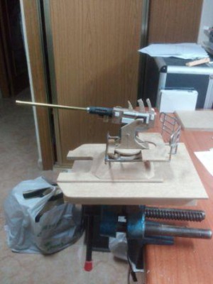

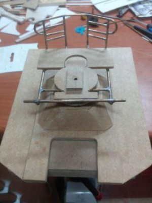

Un plano general de como queda el cañon sobre la cubierta

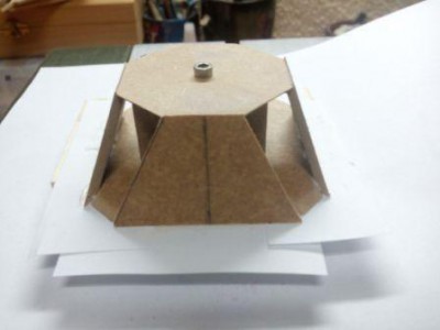

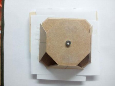

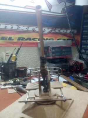

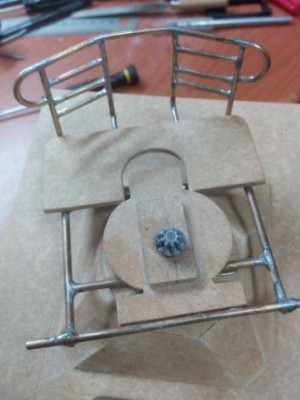

Montando la plataforma giratoria del cañon

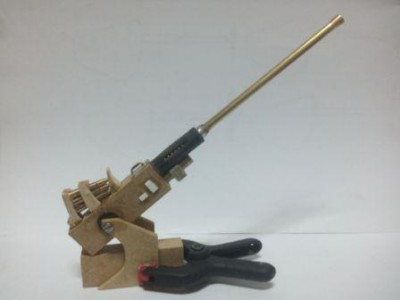

El cañon montado con el sistema de elevacion

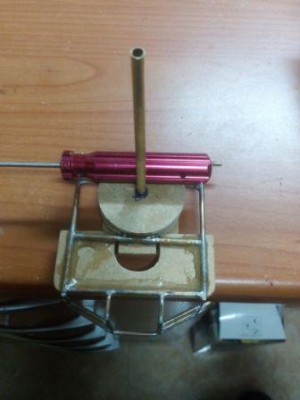

Preparando el sistema de giro de la torreta

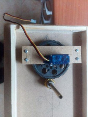

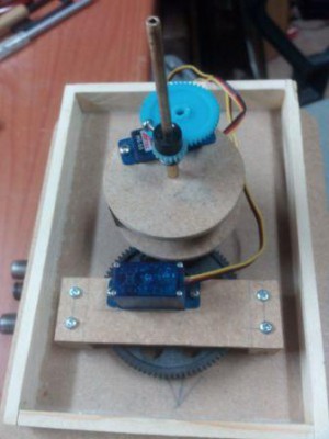

Montaje del servo de giro de la torreta

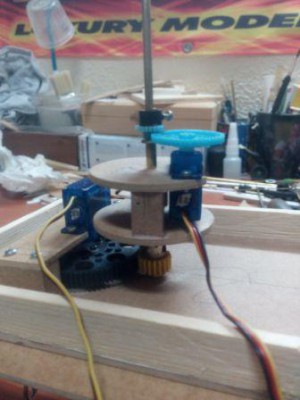

Aqui con el servo de elevacion del cañon
Otra vista del sistema

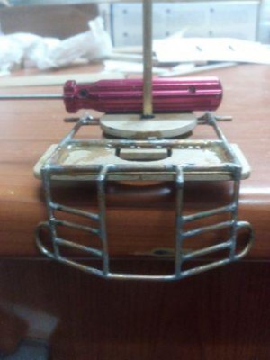

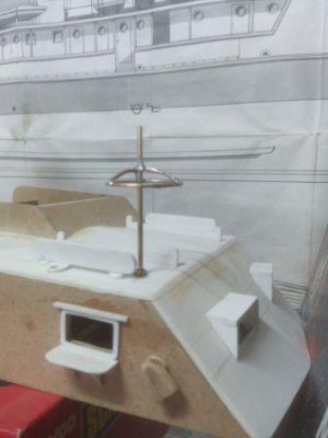

Poniendo antenitas
Poniendo antenitas

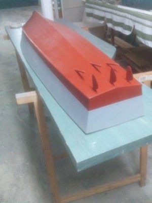

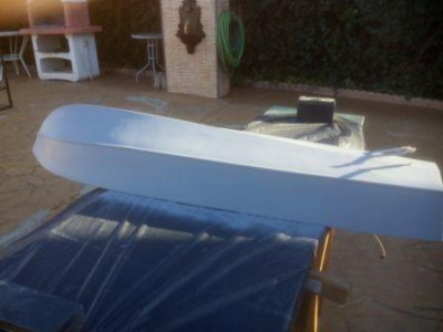

Primera mano de imprimacion

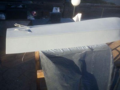

Buscando los pesos para la linea de flotacion

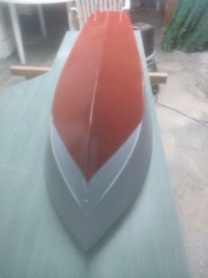

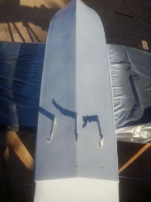

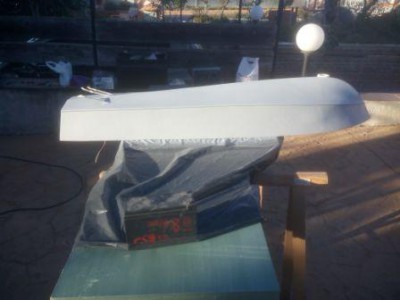

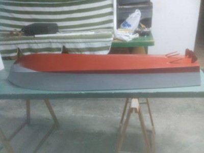

Pintando la obra viva

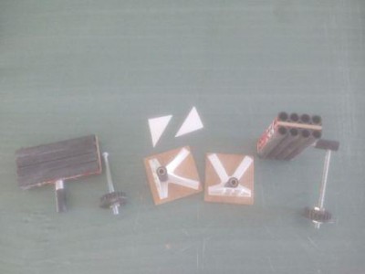

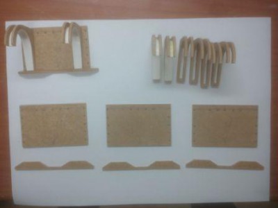

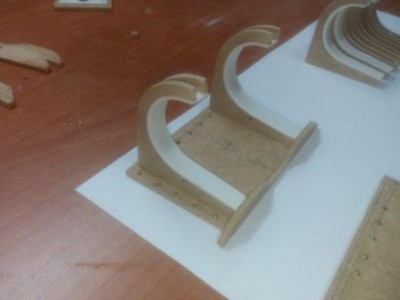

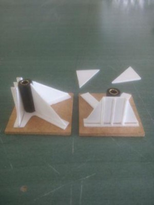

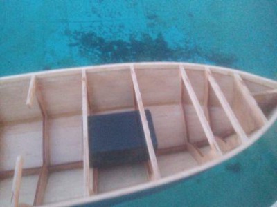

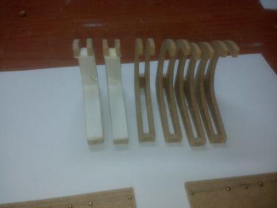

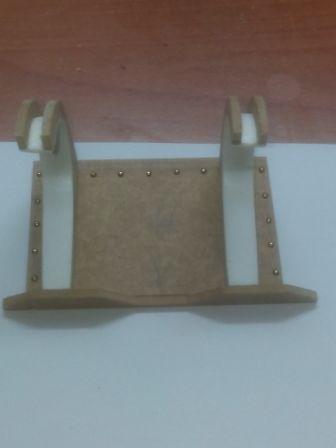

Realizando los soportes de los torpedos,estos seran funcionales y soltaran los torpedos.
Los soportes del lanza misiles Rocket,estos tambien seran mobibles.

Te pregunto por las reducciones que pusiste en la torreta. Calculo que ya probaste su movimiento ,y por la relación que usas me parece que van a mil jajaja. No se es mi impresión,tu me correjiras.
Un saludo yumble
garita
Mensajes: 83
Re: Torpedera PT596
Hola Yumble,gracias por pasarte por el hilo,sobre lo de las reducciones,pues e usado lo que tenia por hay de mi etapa automovilistica,e usado coronas y piñones que me diera las minimas revoluciones,pero que a la vez me dieran todo el movimiento que se necesitava,de todos modos te dire que el movimiento en la emisora se hace con uno de los potenciometros y no con uno de palanca,con el potenciometro la lentitud la das tu con el giro,mas rapido o mas lento,aver si hago un video y lo cuelgo para que veais el movimiento

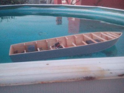

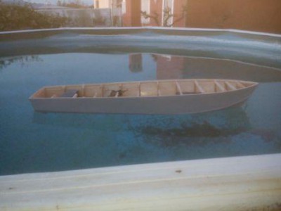

Hola Yumble,haber si tengo un ratito libre y hago el video,la prueba de agua no la e podido hacer todavia,pues no tengo un plano de agua lo suficiente grande para hacerla,la piscina que ves es una de sobre suelo,de estas redondas con 4 metros de diametro,con lo cual en cuanto acelero llega al otro lado enseguida y no da tiempo ni a girar,si que tiene un casco bonito,por eso la elegi para llevarla acabo,por sus lineas y por los videos que e visto por hay,tienen un navegar y un deslizamiento en el agua precioso.
