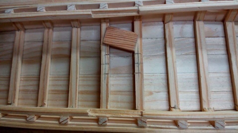

El mamparo de la cámara, comenzamos colocando una pieza a escuadra, la que encolamos solamente al falso bao.
Del sobrante de las tablas del Rabelo, construimos varias escuadras de distinto tamaño para estos menesteres.
Todas las tablas puestas
Extraemos el conjunto de tablas y falso bao para realizar la portezuela de la cámara
Y aunque nos resistimos a poner piezas móviles en nuestros modelos, hay queda a la espera de poner bisagras y cerradura con tirador
Ya lleva incorporado un listón tope en la arista, por lo que queda perfectamente cerrada
Primera tabla de la cubierta de la cámara, con un perfecto cajeteado para los golfioes

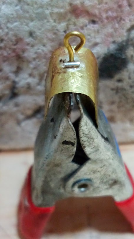

Ayer terminamos poniendo las dragas (durmientes) hoy toca las cintas, para ello sacamos copia de las formas desde el plano de alzado
La protegemos con lámina de plástico por que pondremos las piezas húmedas, y tras el "mojado" de los listones pasan en su justa medida a la mesa de formas y secado
Ayudamos con varios tipos de pinzas a tomar la forma deseada, mientras sometemos los listones al calor de la pistola
Una vez seca el listón vemos que mantiene el curvado, aunque en los extremos volveremos a humedecer y aplicar calor mientras le conferimos una mayor curva a mano de canto contra la mesa, fuera del plano
También hemos marcado los límites del encastre de estas piezas y sus prolongaciones hacia las rodas
Mientras secan los listones de las cintas centrales, ver en la parte superior de la imagen el corte de los empalmes en los extremos de estas piezas.

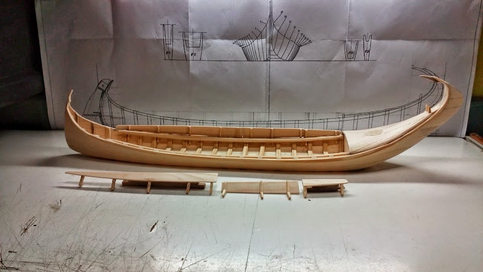

Hola Foro,
Terminamos de colocar las terminaciones de las cintas junto a las bicas y perfilarlas según las curvas que vemos en el plano.
Repasamos todo el modelo con lija de varios granos para ver defectos y dejarla preparada para el posterior pintado. Y mientras la imaginación volaba en pos realizar las tres falcas laterales que por cada banda tiene el barco, así como sus estacas de retén, dado que no vienen reflejadas ni en los planos ni en el libro.
La falca de una banda la realizamos entera (tres partes) para que adopte el curvado propio de la mura y la inclinación que hemos observado en las barcas reales, unos 30 grados hacia el interior desde la prolongación del brazo de la estaca puesto entre cintas.
Hecho lo anterior y por seriar las piezas de las estacas ideamos esta sufridera con distintos topes en los ángulos adecuados.
Sobre el tope inclinado procedemos a realizar el primer corte, con tope en el extremo inferior (no se aprecia), el cuadradillo que resulta lo dejamos y tomando el "entero" lo trasladamos al tope horizontal haciendo coincidir su inglete con la esquina del tope derecha; seleccionamos la longitud (he optado por tres marcadas como 1, 2, y 3; en cantidad de 4, 6, 10 respectivamente), cortamos ...
Giramos la segunda pieza, encolamos y pegamos a la primera según muestra la imagen
Siguiendo con el procedimiento hasta obtener las veinte piezas necesarias, por lo diminuto de su tamaño dejamos secar toda la noche.
Antes dejamos cortadas las tablas de las falcas, marcado el lugar de uniones o cortes, y del apoyo de las estacas
Comprobamos y ajustamos los perfiles inferiores con las bordas o de las cintas exteriores que en este caso han de ser idénticas.
Ya por la mañana se han unido las estacas a las falcas, ajustadas en alturas, cortadas por las uniones, lijadas, limpiadas y este es el resultado
Modelo listo para pintar, pero antes deberemos de fabricar carlinga, tintero, vertente y banco de arbolar llamado "traste" en el libro, así como los elementos aparejados, herrajes varios, sin olvidar el timón o leme con su porta y aparejos.
El picadero ha sido desmontado, limpiado y guardado en espera de un próximo uso, quién se lo haya de dar aquí lo tiene a disposición. Ahora este humilde carpintero se preparará para la reunión de los viernes de "carpinteros de ribera en la ribera del Ebro", por cierto que bajan muy bravas sus aguas, en la oficina técnica de Acercamadera y todo aquél que lo desee está invitado a asistir. Hoy desarrollo de máquinas de aforrar cabos, maromas y calabrotes, promete el programa.

Solo una imagen para condensar la tarea del día, pala del timón y orzas
de amanhã vamos põr mais...

La tarea del día ha sido simular la clavazón allí donde fuera preciso, empezando por cuadernas
En la imagen nuestro martillo y clavos, con la punta bien afilada y por tratarse de pino no es necesario el taladro previo
Hemos continuado por pala de timón y orzas, pero esta vez hemos "punteado" con la chincheta y pintado con el lápiz automático por ser de 5 décimas
Como pretendemos dejar la parte interna del barco a madera vista excepto las partes que van pintadas a proa, hemos realizado varias pruebas con diversos tintes, para darle "carácter" a la madera y simular cierta humedad
En las maderas de la imagen vemos zonas tintadas con nogal (muy oscuro y mate) embero (algo oscuro y mate) y avellana (rojizo brillo); al final se han mezclado embero y avellana en proporción 2:1 quedando un tono entre anaranjado y miel. Y con ello hemos embadurnado el interior del modelo y los elementos que se muestran en la imagen
La mancha del tablero de trabajo, es eso un p.t. derrame casi al final del tintado, se había preparado 15 ml con la jeringa que se ven en alguna foto; de no haberse derramado calculo que hubiera sobrado mas de 5 ml
Aún siendo pino todo el conjunto cada parte ha tomado un tono diferente,
cuestión que enriquece el conjunto no haciendo que sea muy mono tono
Donde mas se aprecia la diferencia es entre varengas y tablas del fondo
Quedando el traste muy diferenciado de los anteriores también y del palo

En lo alto del "mastro" hemos visto en infinidad de imágenes unos cáncamos para hacer firme los obenques que lo sujetan; por lo débil del extremo del mástil del modelo no hemos querido taladrar ya que podría ser que los obenques hicieran tiro y partieran la pieza debilitada por los taladros.
Por ello hemos fabricado este casquillo, primero el cilindro
En la imagen, la pieza preparada para soldar con la partícula de plata.
Recién soldada tras el enfriamiento en agua.
Tras esto, lo presentamos en el tope del mástil, marcamos el alojamiento de los cáncamos, taladrado, realización de los cáncamos con alambre de latón de 8 décimas, inserción en el cilindro, preparación para el soldado, y finalmente baño de pavonado
