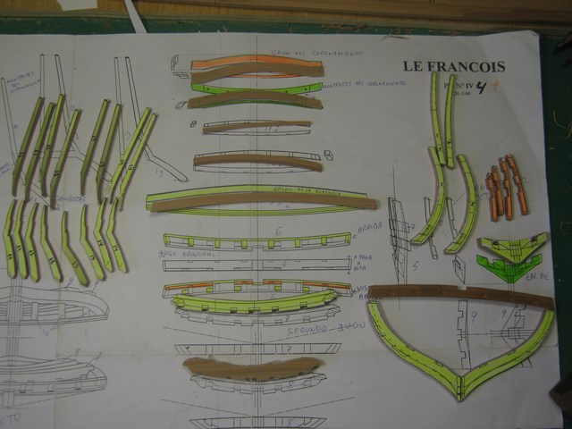

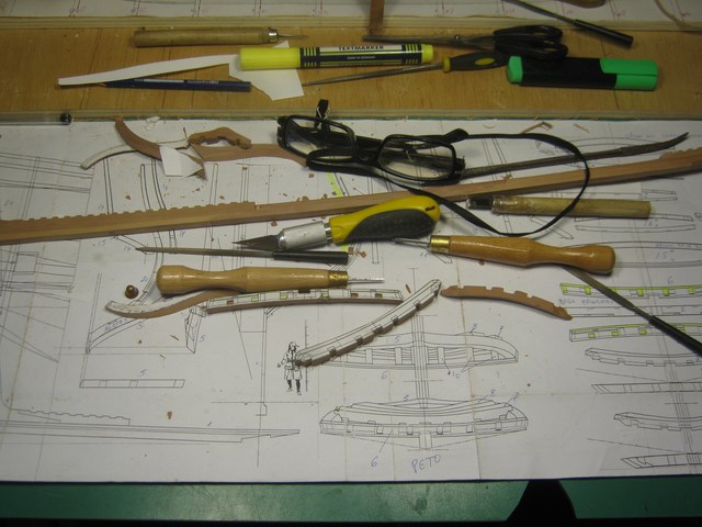

cabrapente escribió:ya tengo todas las piezas del puzzle. uff
¿las has cortado a mano?
cabrapente
Mensajes: 1112
Re: le francoise paso a paso
Mensaje por cabrapente »
pues sí, le francoise no lo estoy tocando en casa.
me llevo faena a la guardia, y allí aprovecho las horas de descanso en darle a la segueta.
de esa forma, en casa sigo con el fleuron , y en la guardia le francoise.

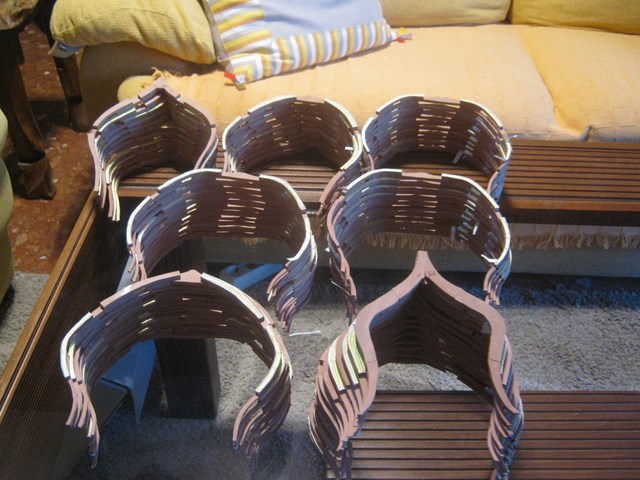

cabrapente
Mensajes: 1112

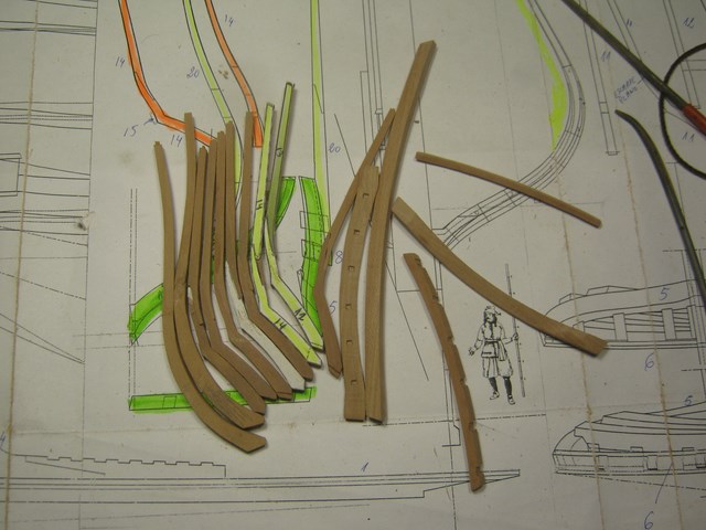

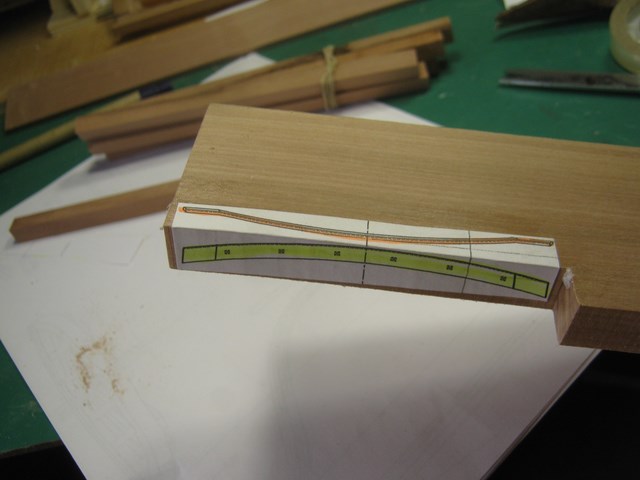

ya tengo todas las cuadernas. el proximo sabado las repasaré

cabrapente
Mensajes: 1112
hola Jesusja. en verdad, esa rapidez es mi problema.
es casi una obsesión. a todas horas estoy pensando en el montaje y como solucionar dudas.
y cada rato libre, me doy una escapadita al taller.
cualquier dia me encuentro las maletas en la puerta. je je.

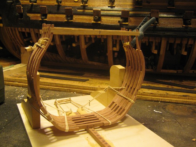

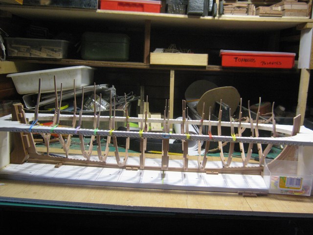

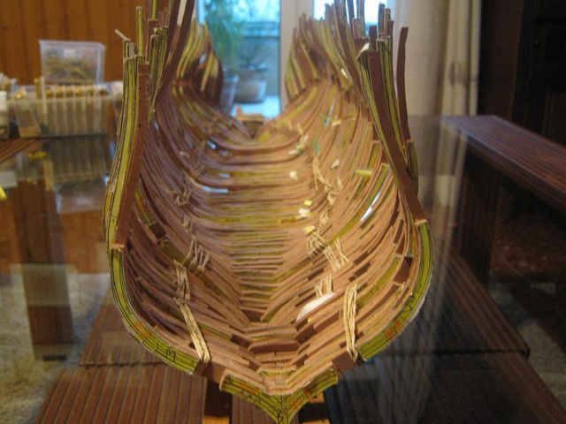

hoy no me he podido aguantar, y he montado algunas cuadernas de prueba.

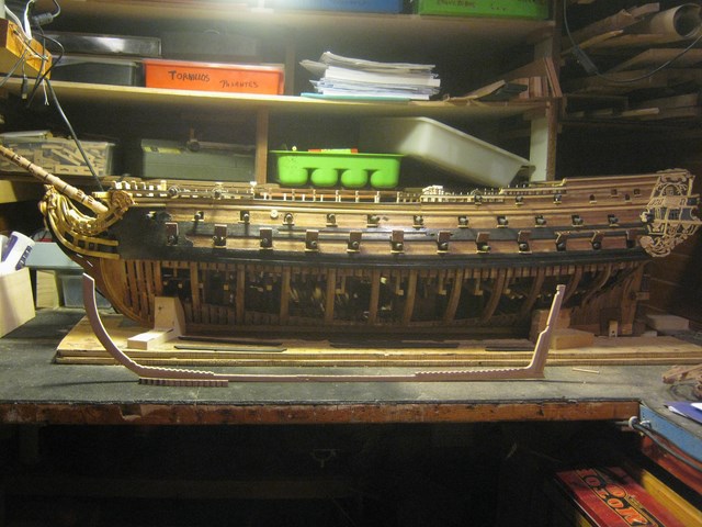

vaya diferencia de tamaño, no creia que se llevaban tanta diferencia, hasta he ido a la página de ancre para ver los tamaños y sí que se llevan un buen cacho, porque son a la misma escala no?
un saludo
jesusjabier
pesquero a vapor
cabrapente
Mensajes: 1112
pues si estan a la misma escala pero uno tiene 64 cañones y otro 36

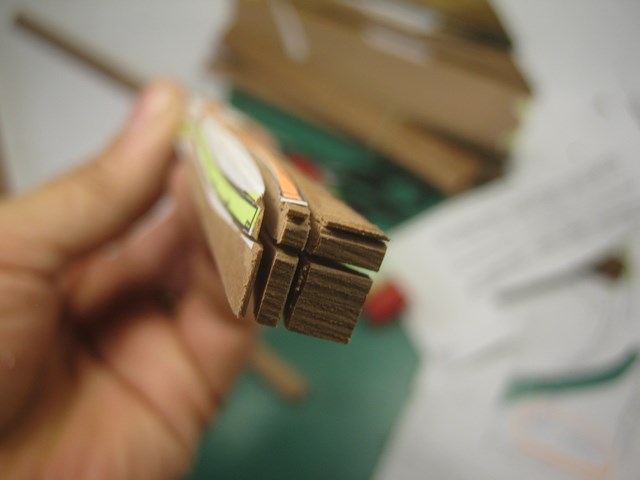

Mensajes: 1112
le estoy poniendo papel a algunas cuadernas, para darle un poco mas de grosor.

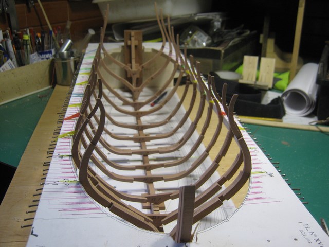

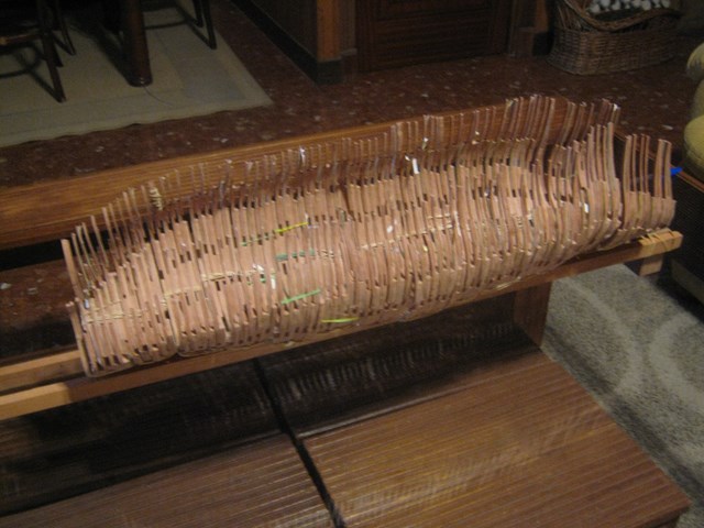

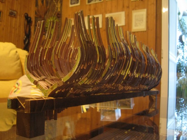

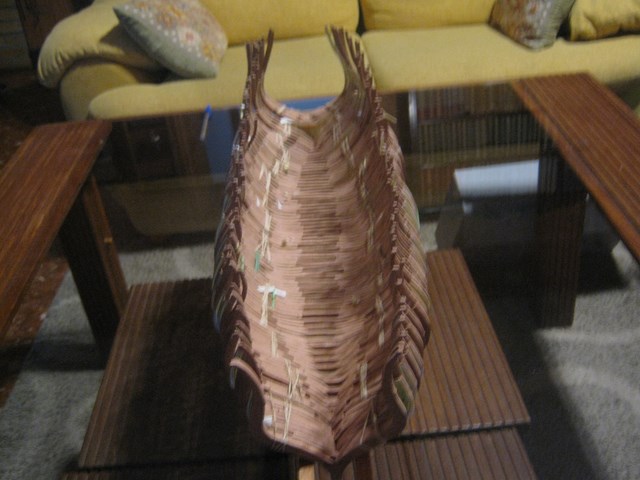

ya estan montadas. ahora queda ajustarlas

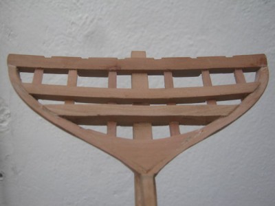

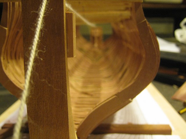

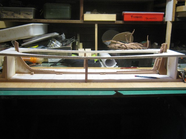

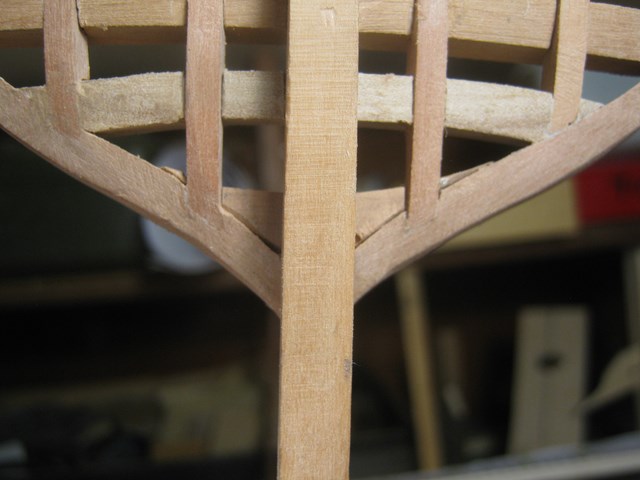

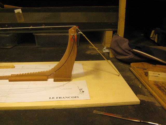

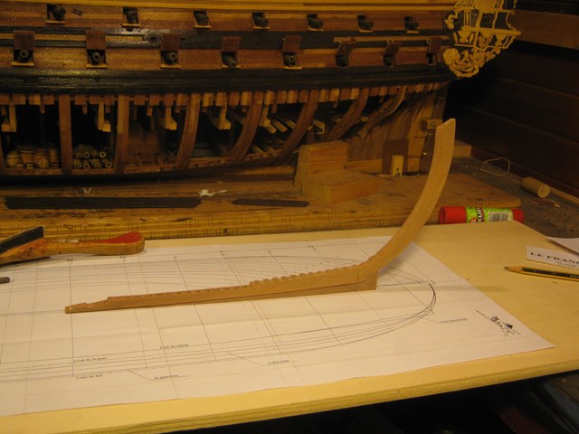

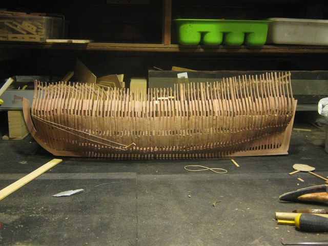

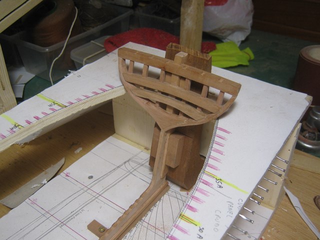

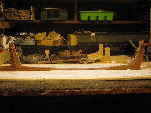

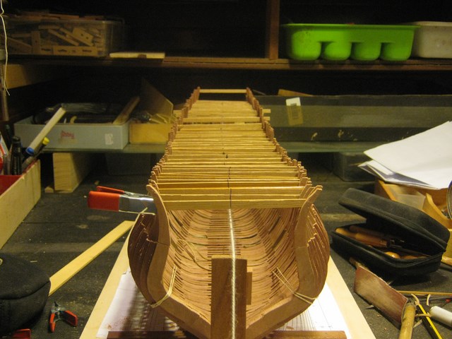

al final, he desmontado todo, he repetido muchas cuadernas y voy a modificar la quilla, ya que la curva coral, la hice del mismo grueso que la quilla.

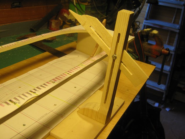

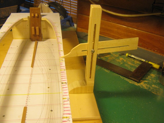

cabrapente
Mensajes: 1112

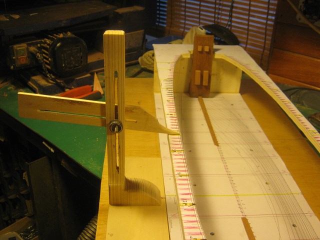

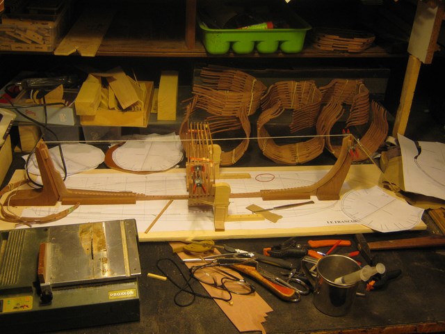

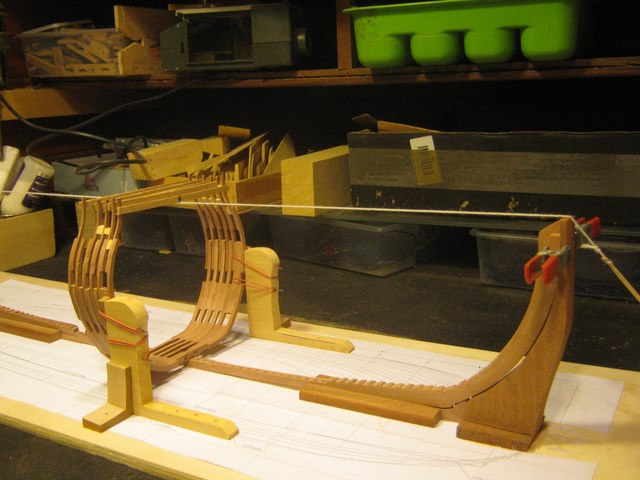

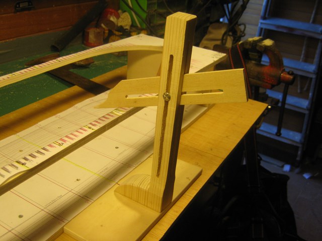

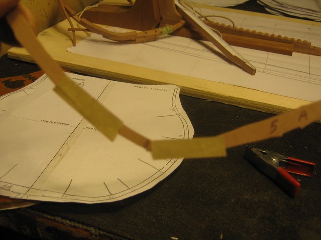

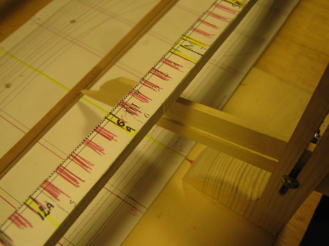

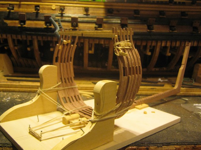

he preparado un util, que mide a ambos costados del barco. es muy exacto

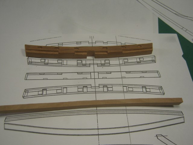

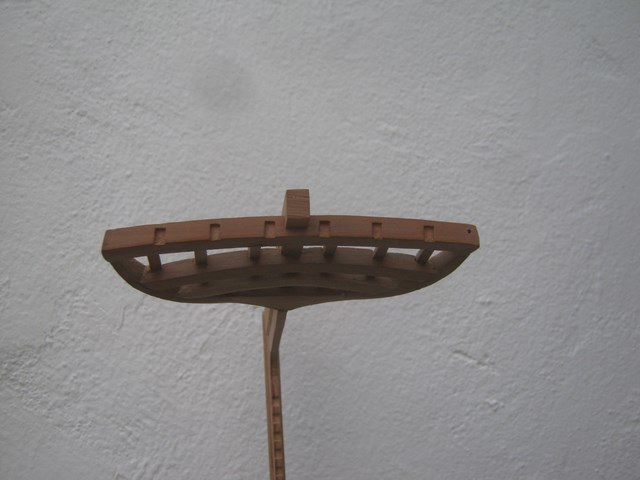

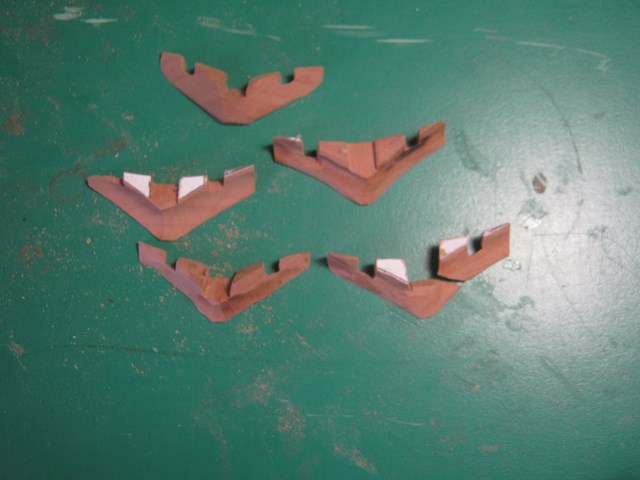

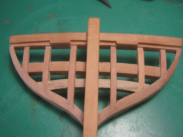

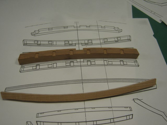

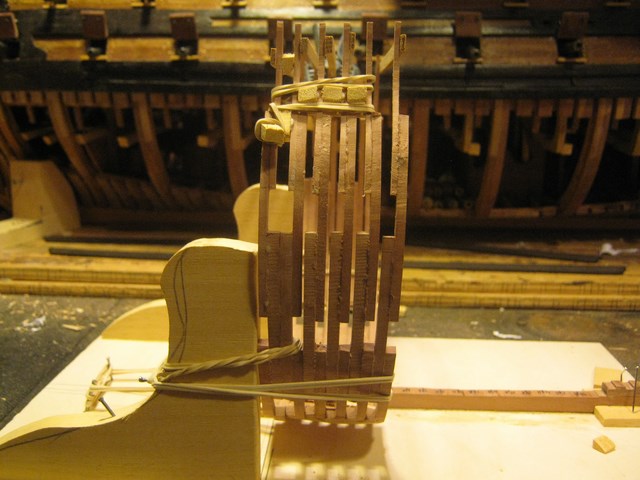

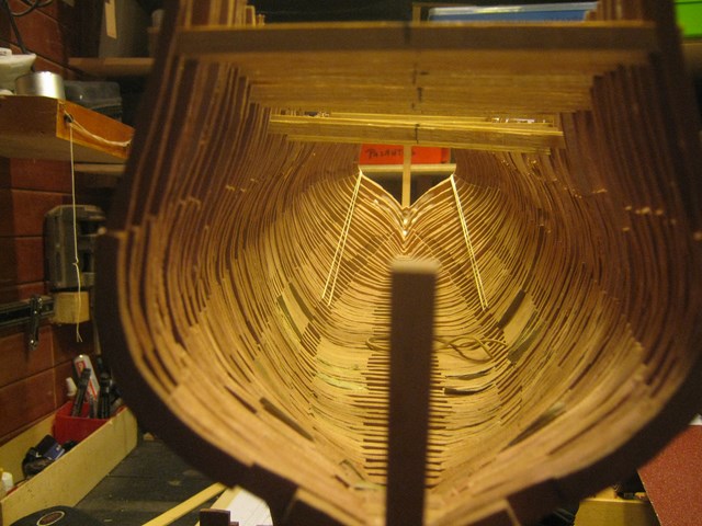

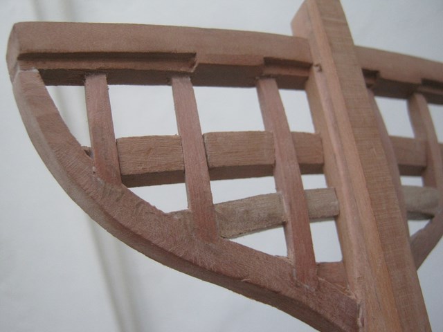

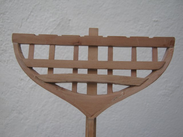

he encontrado en el foro: marine & modelismo de arsenal,al señor Slawek, que está empezando le francoise.
gracias a el, comprendo mucho mejor el montaje del espejo de popa.
yo por mi cuenta, no conseguía darles la forma.
gracias señor Slawek

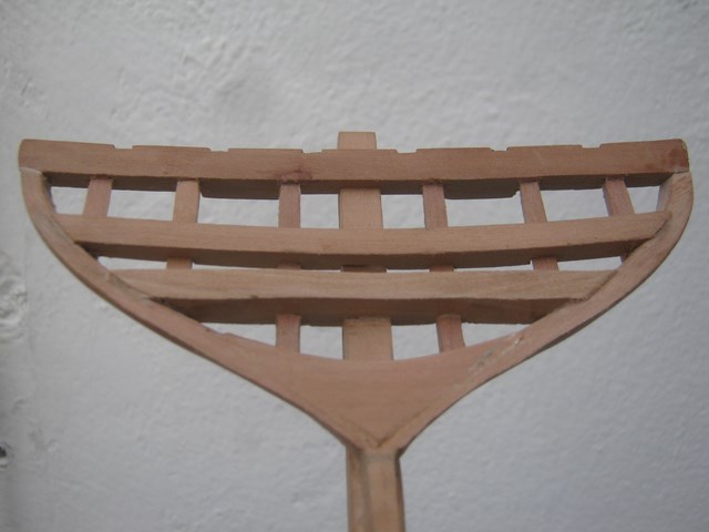

cabrapente
Mensajes: 1112

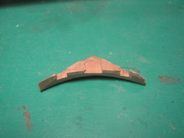

ha costado mas trabajo de lo que pensaba, pero al final me ha salido bien
