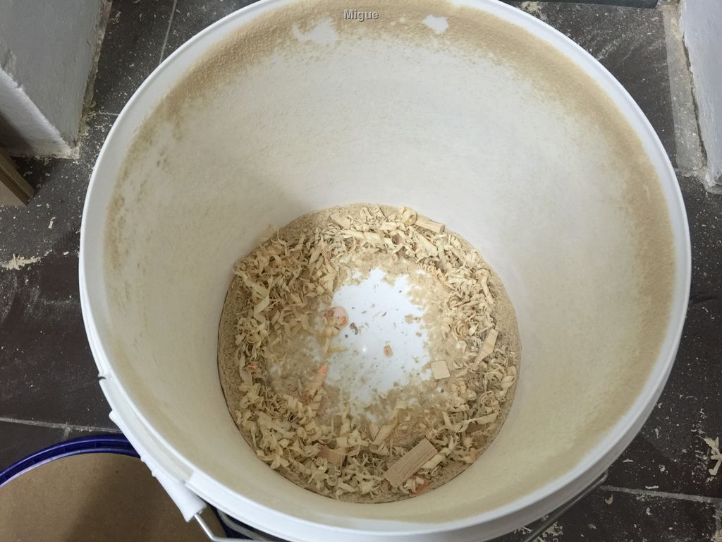

El primer aspecto interesante es, que el aire aspirado con la viruta en introducido a media altura del balde pero en dirección paralela en lo posible a la pared circular del balde y de forma horizontal. De este modo se crea una corriente de aire que circula en el balde. Eso tiene 2 aspectos positivos:
Primero, la viruta siendo mas pesada que el aire por la fuerza centrífuga que es ejercida sobre la corriente de aire circular es lanzada hacia las paredes externas del balde. Así la salida del aire en el centro de la tapa del balde recibe aire donde el contenido de viruta ha sido reducido. La viruta por lo tanto caerá a lo largo de la circunferencia del balde!
Resulta de allí beneficioso que entre la tapa del balde de donde la aspiradora aspira el aire en dirección a su bolsa de viruta esté bastante por encima de la entrada del aire aspirado con viruta. así la separación mecánica por la fuerza centrífuga tiene mas tiempo de separar la viruta del aire. Si el balde presenta un estancamiento completo no perdiendo la presión interna menor por la aspiración, entonces cuando mejor menos pérdida de presión.
El segundo aspecto interesante está en separar aquella sección del balde donde se va acumulado la viruta de la corriente de aire que gira en el balde. Esto evita que la viruta, siendo movida por el aire en rotación sea agitada y polute la corriente de aire donde la viruta es separada del aire aspirado. Para esto uno de los vídeos muestra un "disco de madera" con huecos circulares redondos por los cuales la viruta cae debajo del disco de madera y así no estando expuesta a la corriente de aire en el balde! El vídeo del gringo es hasta mas radical. Como la viruta es impulsada hacia las paredes del balde por la fuerza centrífuga, esta viruta caerá junto a las paredes del balde. Así el puso un disco de madera con un diámetro menor al del interior del balde dejando una ranura a su alrededor que permite a la viruta pasar!

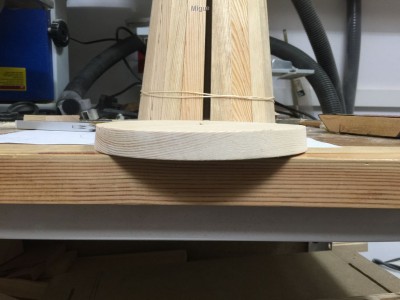

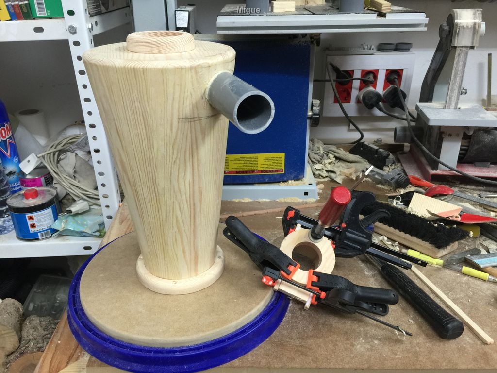

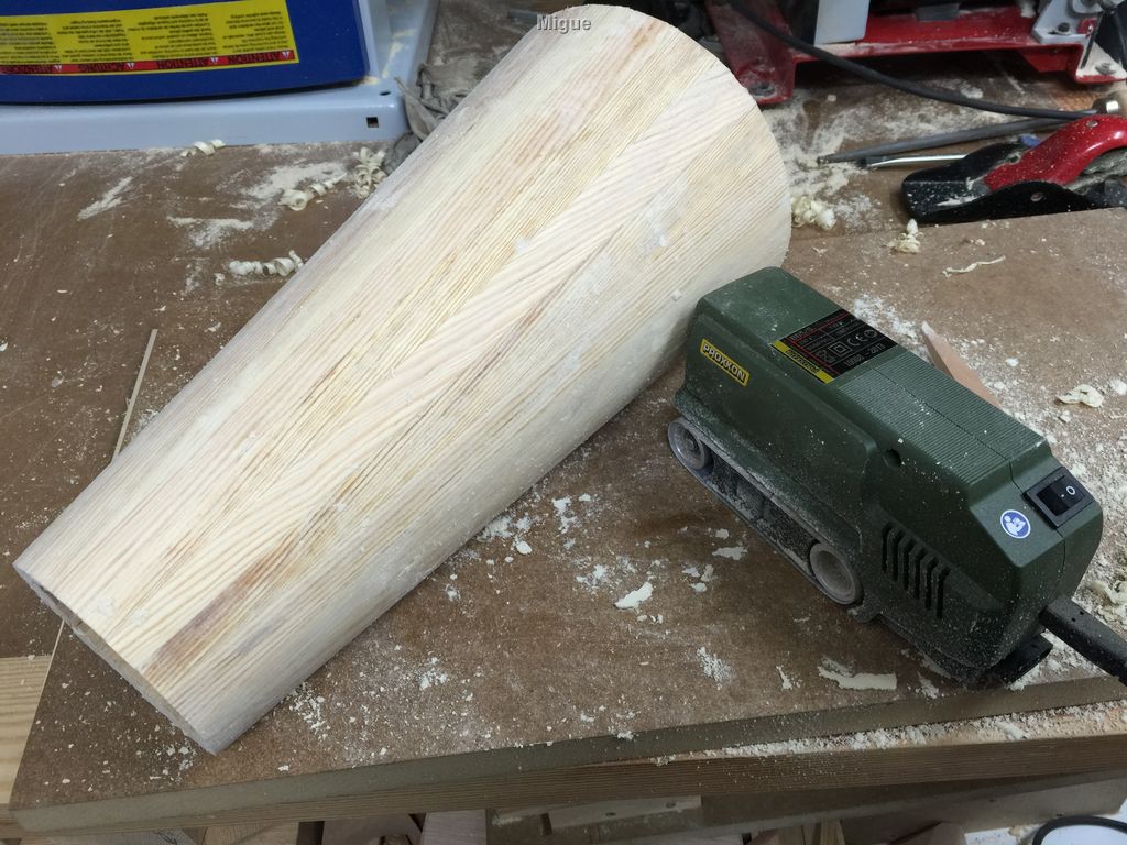

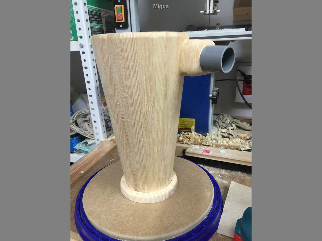

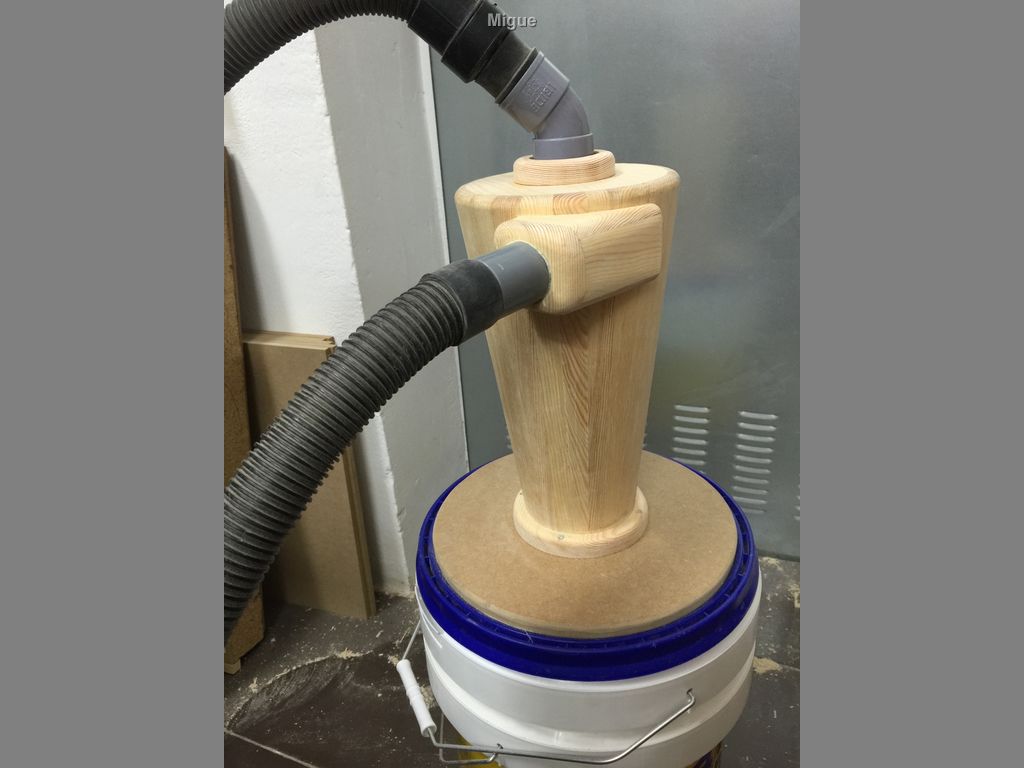

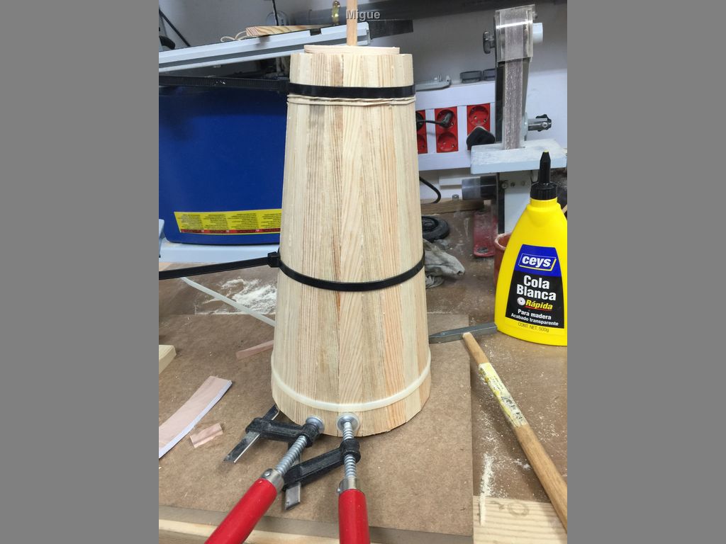

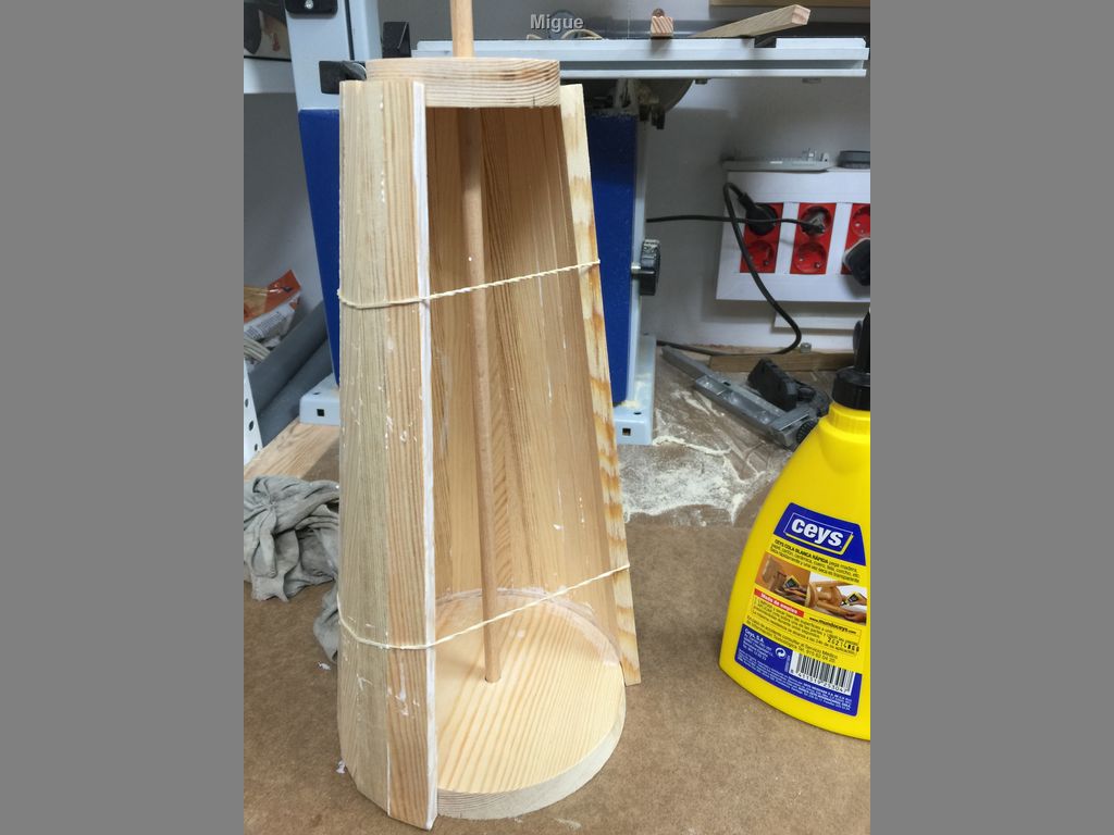

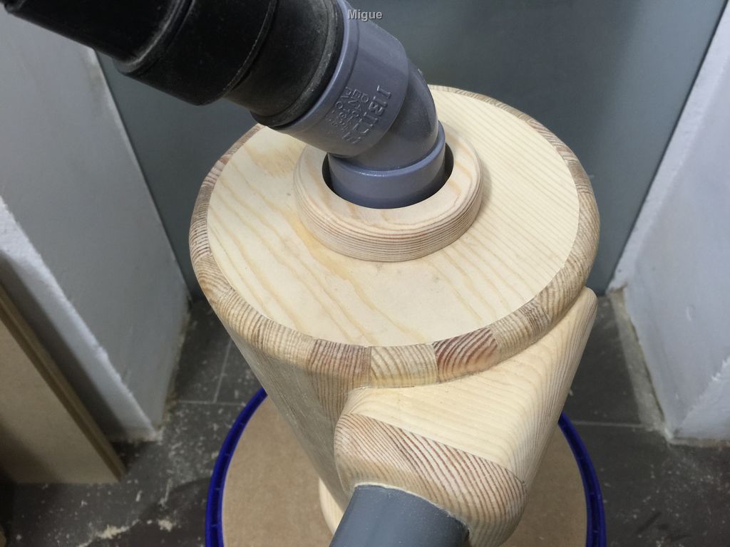

A raíz de una información que colgó Hellmut sobre el sistema de aspiración ciclónico de Mathias Wandel me interesé por el tema. Nunca había oído hablar de esto y busqué más información. Entre todos los videos que vi me gustaron mucho dos de Miguel Madrigales. En ellos construye un cono invertido en madera y lo convierte en un aspirador ciclónico. En los videos podréis ver todo el proceso de construcción, yo solo os pongo algunas imágenes para que podáis ver de qué se trata y de cómo me ha quedado.
Me ha dado un trabajo inmenso pero también una inmensa satisfacción hacerlo y encima parece que funciona!!! Lo podía haber hecho mucho más fácil y rápido con un cono de señalización de esos naranjas pero seguro que no hubiera quedado tan chulo. A ver qué os parece.

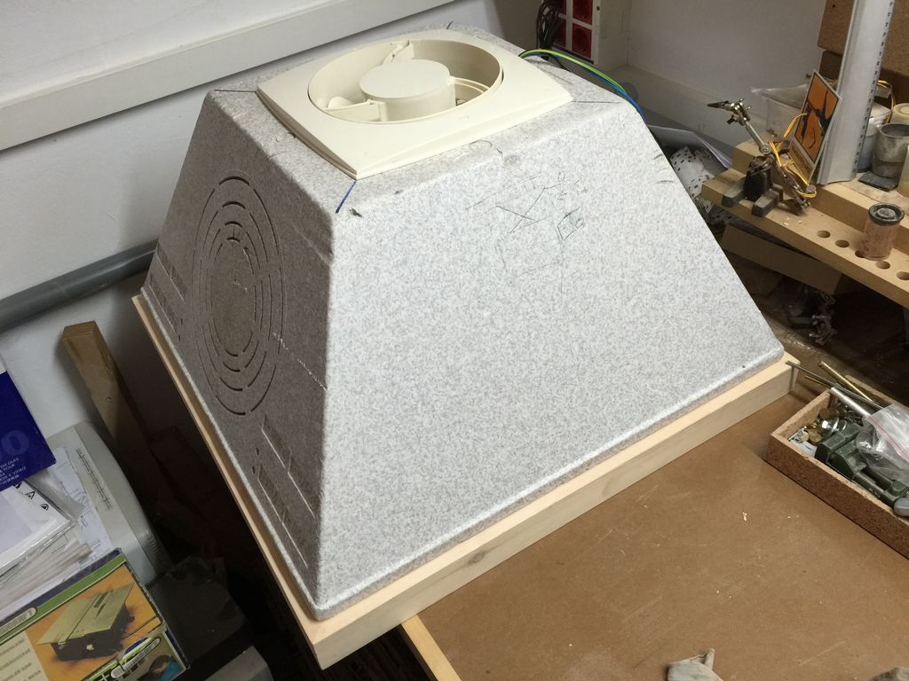

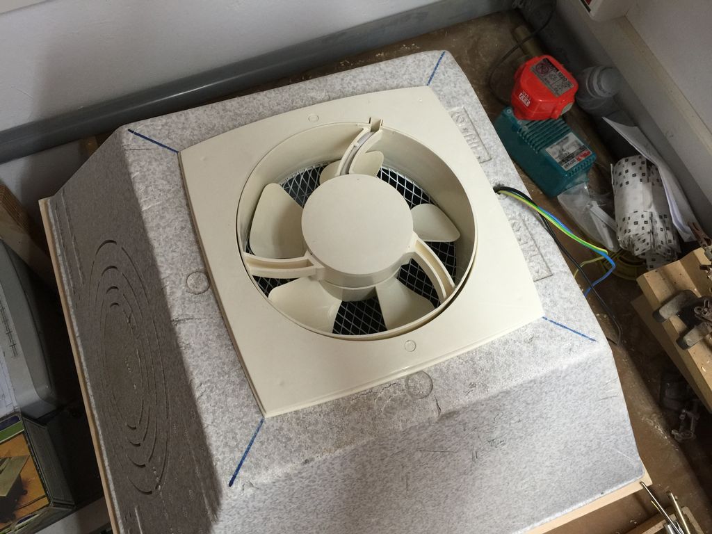

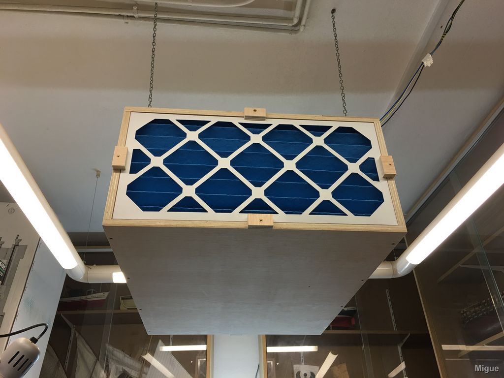

Otra vuelta de tuerca para intentar que el aire del taller sea un poco más limpio de partículas en suspensión que al final acabamos respirando.
Mi taller está en una habitación de un sótano, no tiene luz natural y la única abertura es la puerta. Eso quiere decir que todo el polvo que se genera se queda dentro. Ya habéis visto el sistema de aspiración ciclónico pero aun y así siempre queda polvo en suspensión que se acumula por todos sitios y parte de él lo acabo respirando. Le comenté el caso a un amigo que se dedica profesionalmente a la climatización y un buen día se presentó con una campana de porexpan (poliestireno expandido) y una carcasa metálica con un filtro en su interior. Por mi parte he hecho un soporte de madera de 60x60 cm para introducir el filtro en su interior como si fuera un casete y en la parte superior del soporte he hecho los rebajes para encajar la campana. En la parte superior de la campana he puesto un extractor como los que se ponen en los lavabos. En teoría este ventilador succionará el aire y lo hará pasar por el filtro expulsándolo limpio por la parte superior. La carcasa metálica con el filtro se puede sacar para limpiarla.
Os pongo unas imágenes antes de colgarlo del techo.

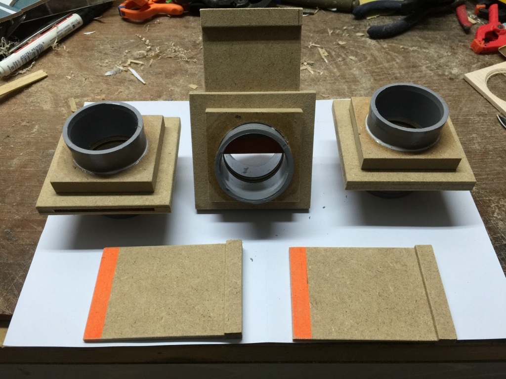

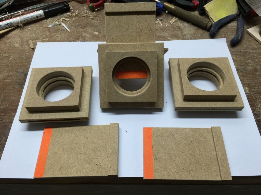

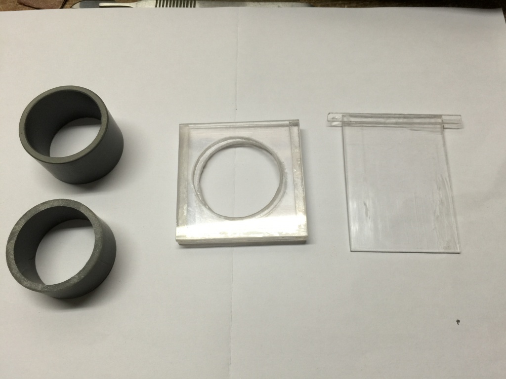

Continúo con las “mejoras” en el sistema de aspiración.

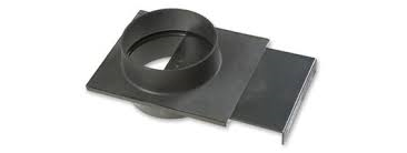

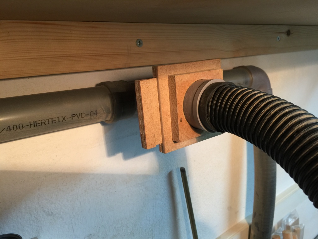

Como ya había dicho mi intención era poner en cada conexión un grifo, compuerta o algo parecido para no tener que ir cambiando el tubo de máquina en máquina pero el tamaño y el precio de cada elemento de conexión me habían hecho desistir.
En las carpinterías que disponen de sistema de aspiración montan una especie de compuertas que abren o cierran en función de la máquina que utilizan en ese momento. Las he buscado pero la más pequeña es de 8 cm de diámetro. El tubo que tengo yo es de 4 cm con lo que es demasiado grande para mí. El caso es que cómo he creído que no sería demasiado difícil hacerlas he comprado unas planchas de metacrilato de 4 mm, las he cortado a la medida haciéndoles los agujeros centrales una vez todo preparado no he tenido narices de encontrar un adhesivo que sea capaz de enganchar las piezas. Todos ellos parece que lo hacen pero no aguantan la más mínima tensión y se sueltan. Después me he enterado que se hace con cloroformo pero no lo he encontrado por ningún sitio.
Estos son los grifos que he encontrado
Estas son las compuertas de carpinteria
Primeras pruebas con metacrilato.

Mensaje por Migue »

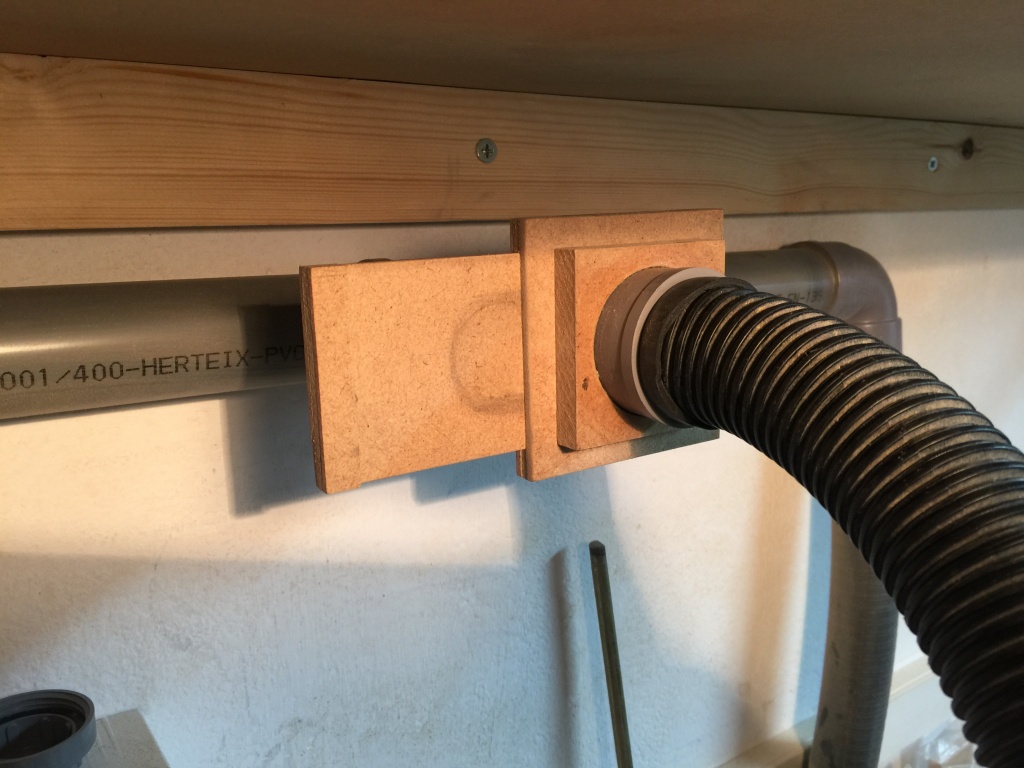

Para cabezón yo así que he comprado una plancha de DM de 3 mm y me he construido mis propias compuertas. Estoy en el proceso de colocarlas en cada conexión pero de momento las pruebas que he hecho son totalmente satisfactorias, parece que no pierde succión. Espero que el DM aguante el trajín…

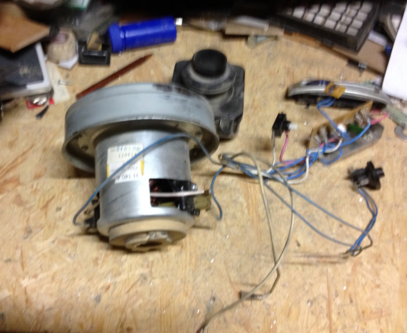

A mi mujer se le acaba de romper la aspiradora, veré si me es posible usar el motor para hacerme el sistema tratado aquí!
Bueno aproveche la oportunidad de desmontar la aspiradora, cuyo motor aún funcionaba perfectamente!
El motor es de 1400 W y en el cartucho que tiene montado aparece en miniatura y metal lo que tu armaste en madera! A ver si este motor me sirve para construir algo similar a tu aspiradora!

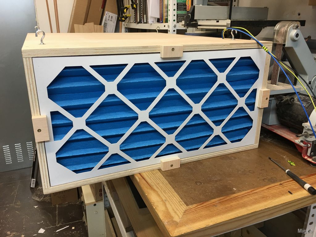

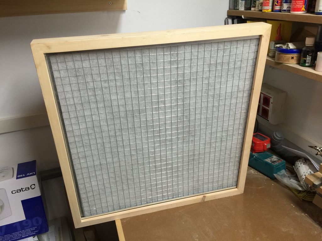

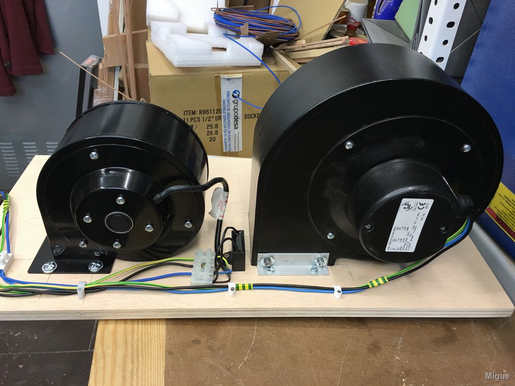

Buenas,

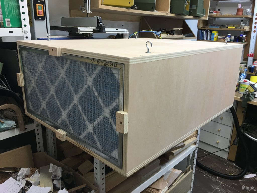

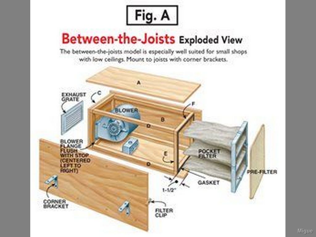

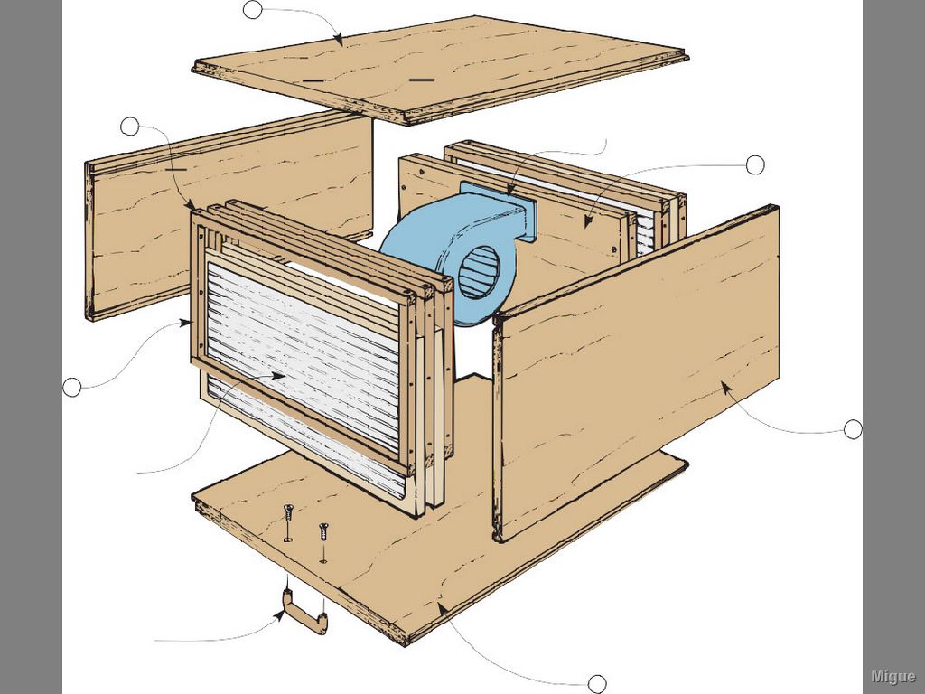

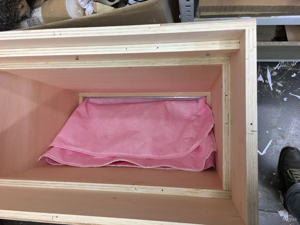

La campana extractora mostrada anteriormente no acaba de cumplir su cometido. Me parece que no tiene suficiente potencia, además al estar el filtro en horizontal al desconectar el ventilador parte del poco polvo aspirado vuelve a caer.
Siguiendo unos modelos que he encontrado en internet he hecho un cajón de contrachapado de 16mm, he puesto un prefiltro, un filtro de cartón y uno de bolsa en la entrada y uno de cartón en la salida y dos ventiladores centrífugos entre ambos bloques de filtros que sí tienen succión suficiente como para que el aire circule por su interior dejando las partículas flotantes en los filtros. Finalmente lo he colgado del techo con las cadenas que ya tenía puestas.
El sistema produce una corriente de aire importante y creo que ahora filtrará en aire correctamente. Me gustaría poder comprobar la calidad del aire en la entrada y en la salida pero como no dispongo del medidor necesario creeré que funciona…
