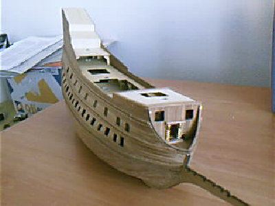

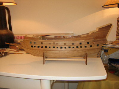

troneras

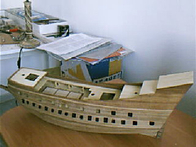

Aqui ya he pegado un buen salto, mi camara sigue estropeada....
He hecho todas las troneras con verdaderos escalofrios al iniciar el agujero ya que como he comentado antes las tablas de forro son una mierd... y se rompen con ná.
Despues de mucho trabajo, he colocado los cintones unos enjaretados interiores y el alcázar de proa.

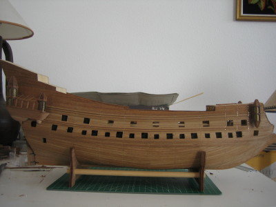

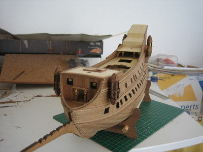

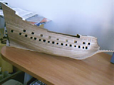

vista de babor
Por fin tengo la camara arreglada, me la ha devuelto el Corte Inglés en perfecto estado, estos tíos son la leche.

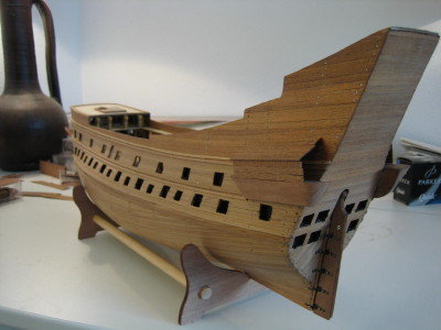

Ya he pintado de negro las troneras de la cubierta inferios y he hecho la puerta de embarque, es curioso como en este modelo se han ubicado las troneras, si os fijais las hay de distinto tamaño, he seguido fielmente los planos, poco explícitos por cierto.

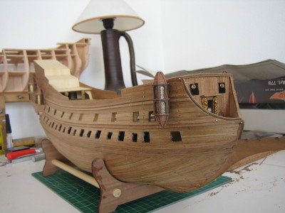

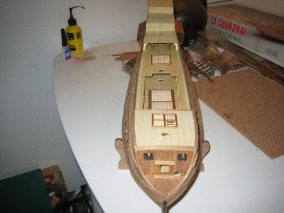

vista de popa

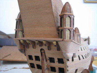

Ya he comenzado a montar las que serán las piezas más difíciles que he hecho nunca: las cabinas de popa, un proceso largo y tedioso con piezas minúsculas, en el kit no explica absolutamente nada así que las he monatdo como Dios me ha dado a entender (bueno investigué un poco por internet y fotos de libros de barcos antiguos..jeje)

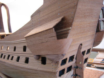

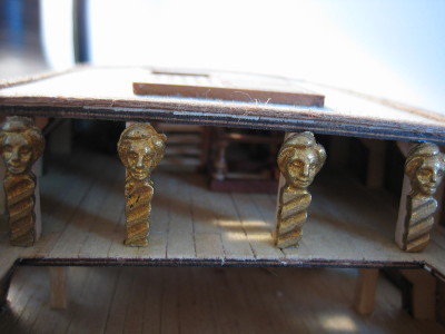

detalles
En esta foto se observa lo que decía antes sobre la pelusilla que deja esta madera al trabajarla. Una verdadera tortura. Por otro lado las piezas de metas no están mal, cuando aprenda a tallar la madera las haré con manualmente.

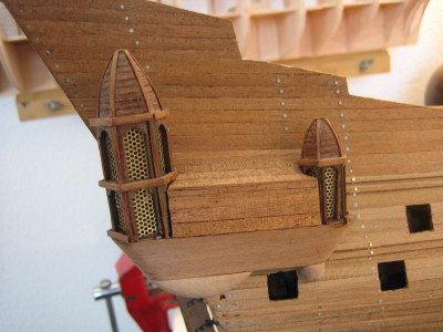

cabinas

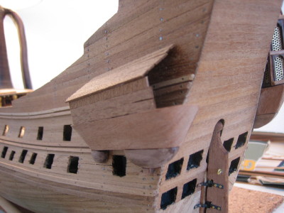

Aquí se puede observar bien los soportes de las cabinas de popa, la caseta es fácil de montar pero el soporte principal no es macizo sino que son varias piezas huecas y curvadas, no os podeis imaginar lo que me costó doblar y pegar estas piezas, llegó a hacerme encallar muchas veces, pero el resultado final no ha quedado mal. Los soportes inferiores los tallé con la fresadora dándeles forma redonda.
cabinas
Bueno pues si me costó hacer los soportes, las cabinas fueron peor que un parto de trillizos. Tienen multitud de piezas y como era poco trabajo se me ocurrió hacer las cúpulas con sus tejas pieza a pieza en sentido horizontal y no una sola tira de madera vertical, el resultado queda bien para mi gusto pero me tiré semanas colocando piececitas

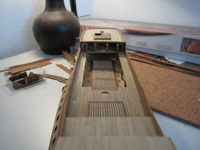

cabinas de proa
Agotado y exhausto termino las cabinas de popa, aún quedan algunas piezas decorativas pero no tengo moral. Empiezo y acabo las cabinas de proa, mis dedos ya no aguantan mas ese trabajo.

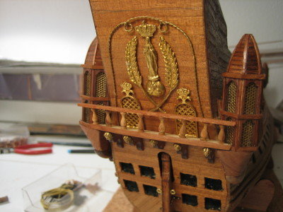

Una vez barnizado con tapa poros y barniz satinado empiezo a colocar todos los adornos de metal, cuando los tenga montados el contraste con la madera es fabuloso. En la popa estoy haciendo pruebas con la barandilla, voy a sustutuir la que viene en el kit maciza por una balaustrada corriente, aún no la he pegado y creo que quedará mejor
