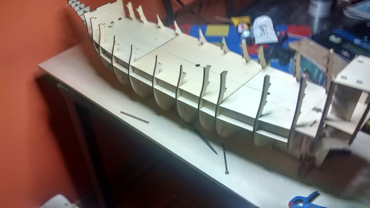

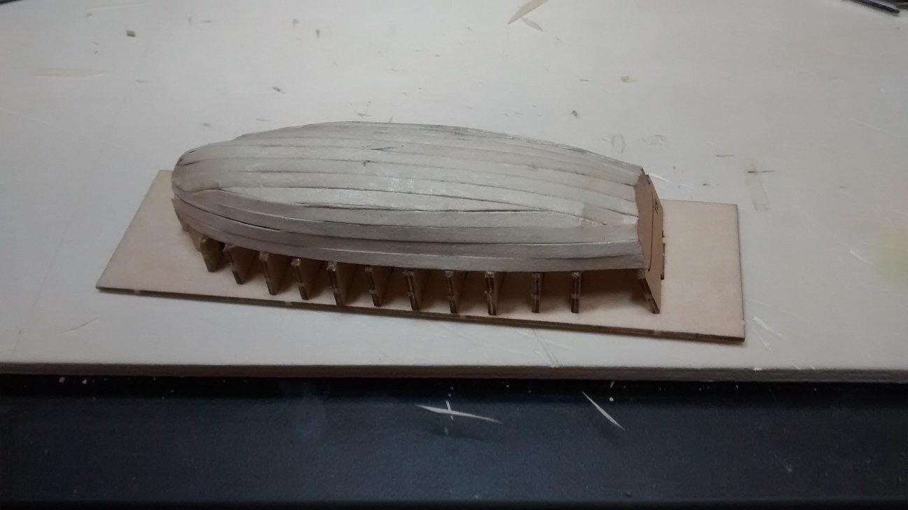

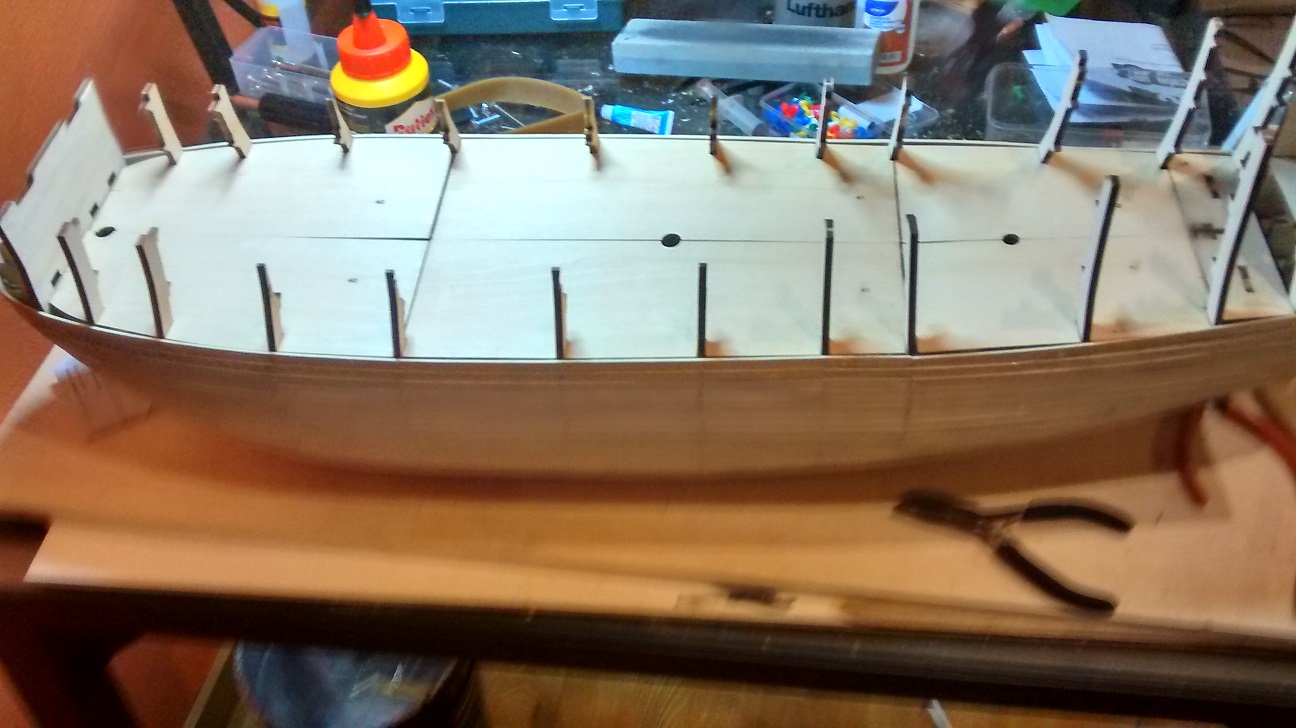

Ahi va un avance, a lijar toca pa igualarlo.
hay algo que odio de estas de colecciones, es que no se puede archivar las diferentes partes de los fasciculos por separado, montaje historia, trucos y tecnicas. No lo facilitan na. Sólo me queda ir escaneandolos y al menos lo tendre separados digitalmente

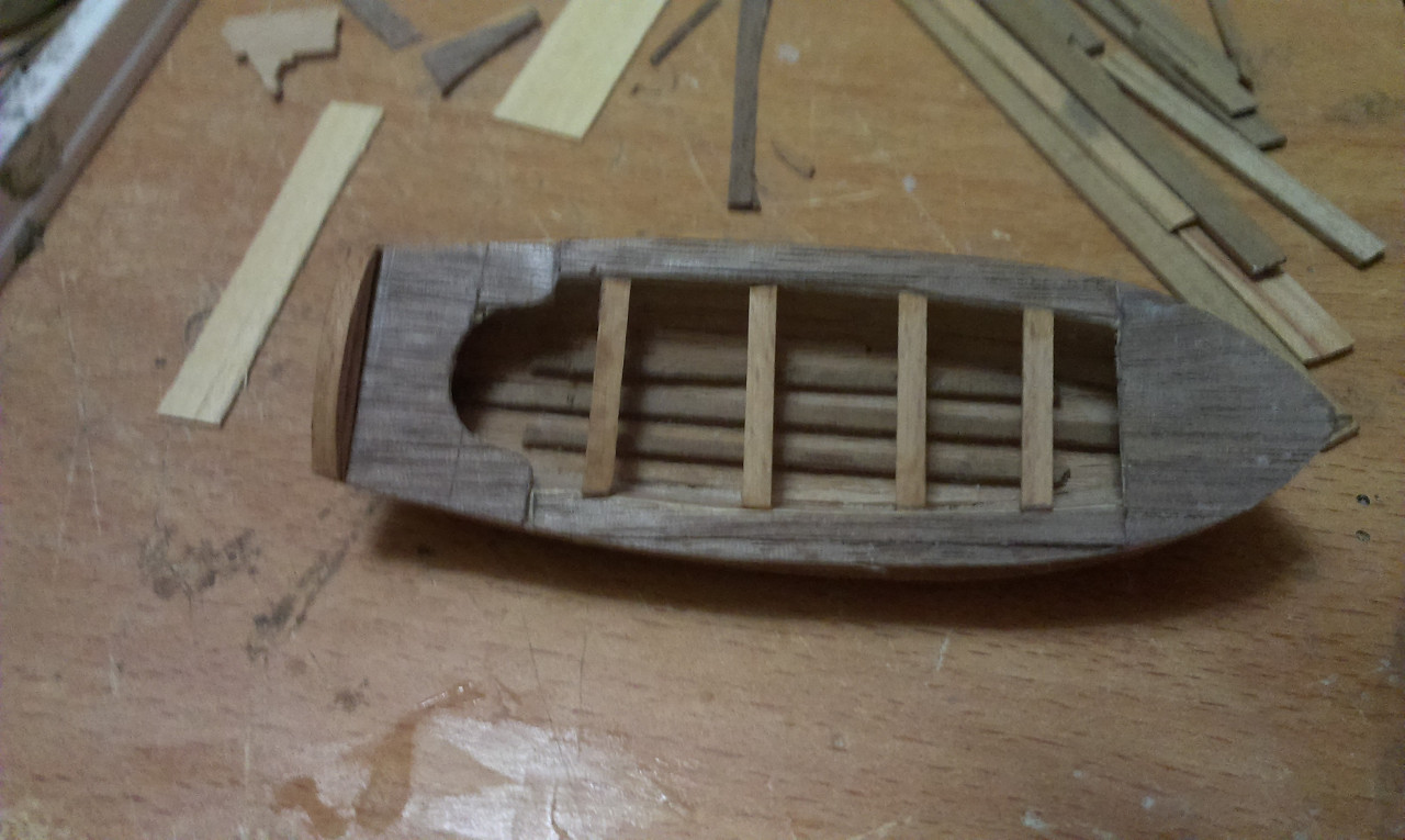

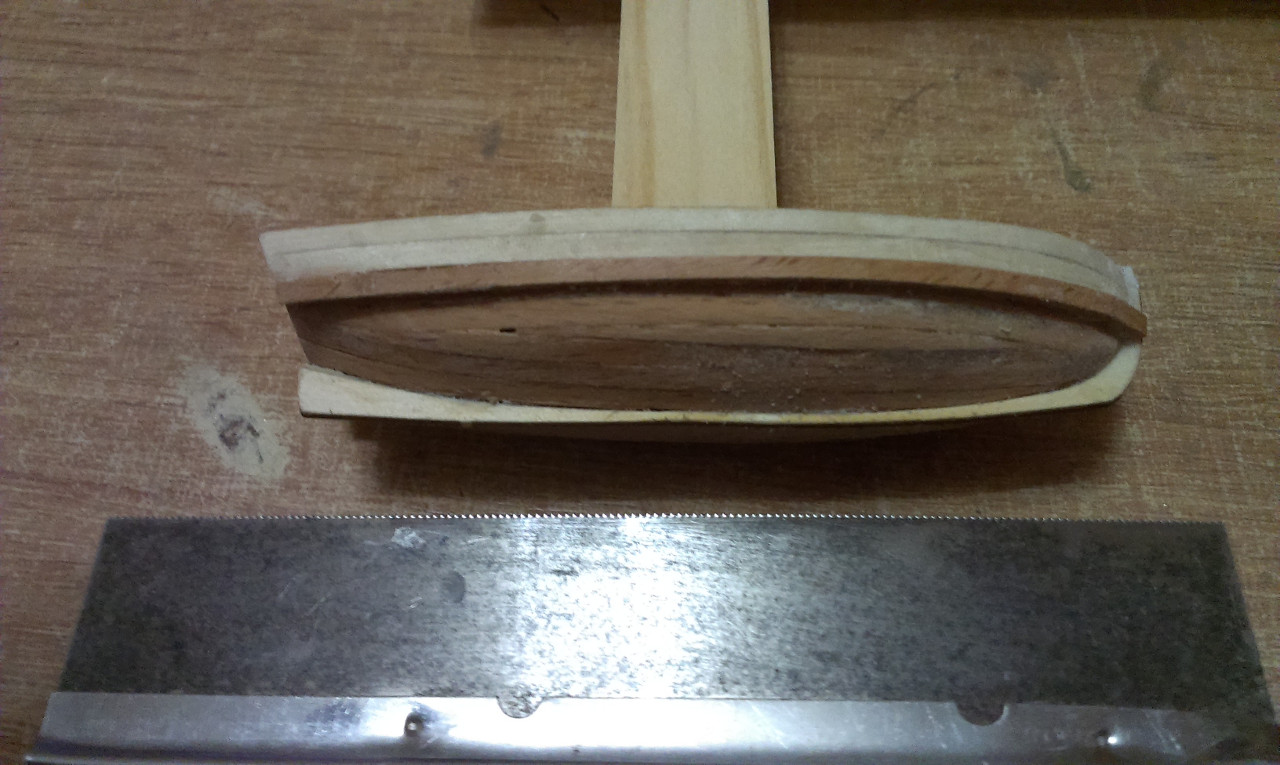

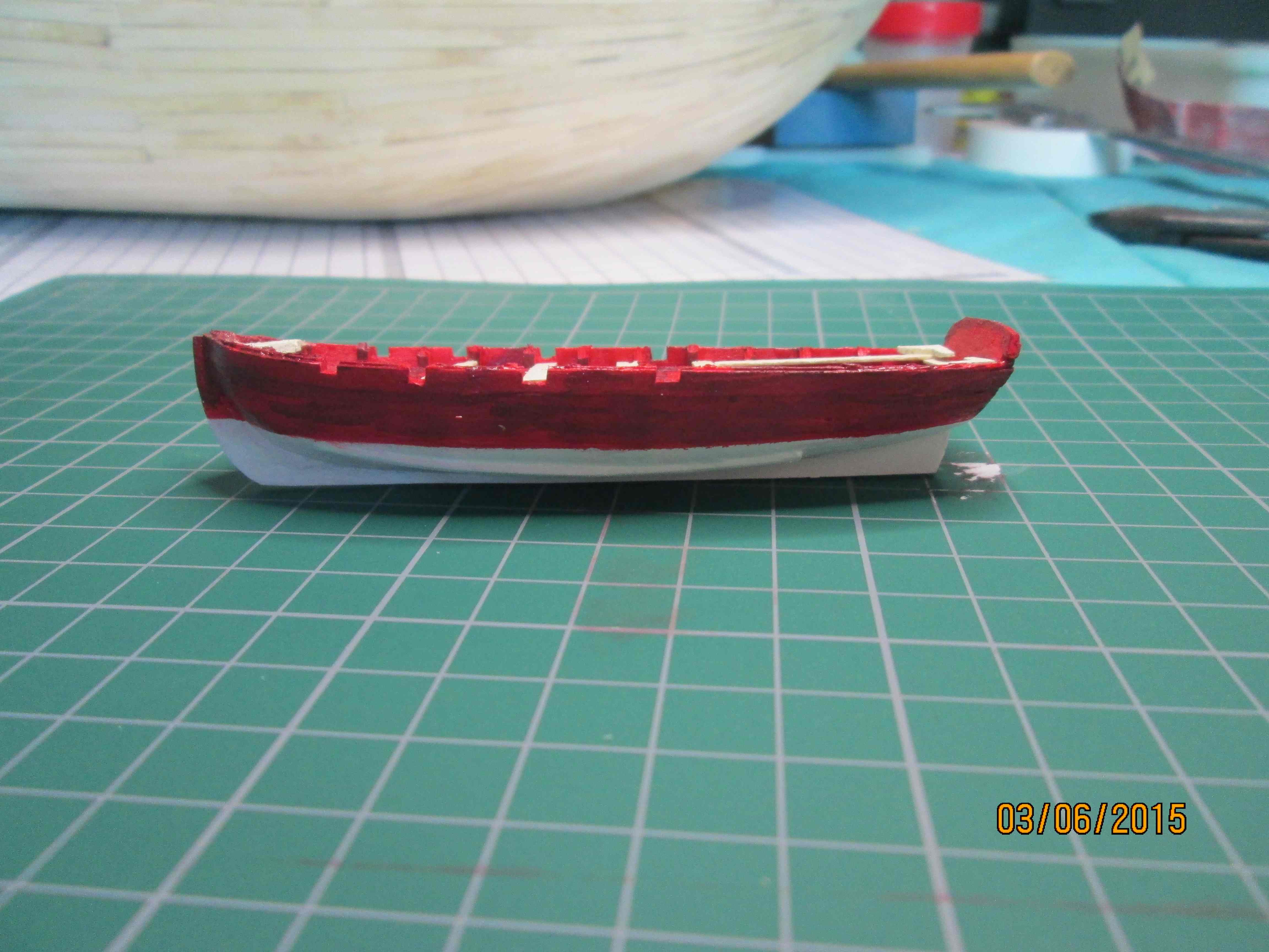

En efecto Amigo me llego la dichosa malla, aunque no la voy a utilizar en el bote, yo construyo a veces a mi aire y en lo que no me gusta de los fascículos pues lo cambio y en efecto la cosa se retrasa mucho debido al forro del casco, que le vamos hacer.
Un par de fotos del bote en el cual le he puesto un forro de haya y el cinturón, falta rematar alguna cosa, pero no hay prisa, ya hace un par de meses que lo he terminado. Que te sea útil.
Un grato saludo

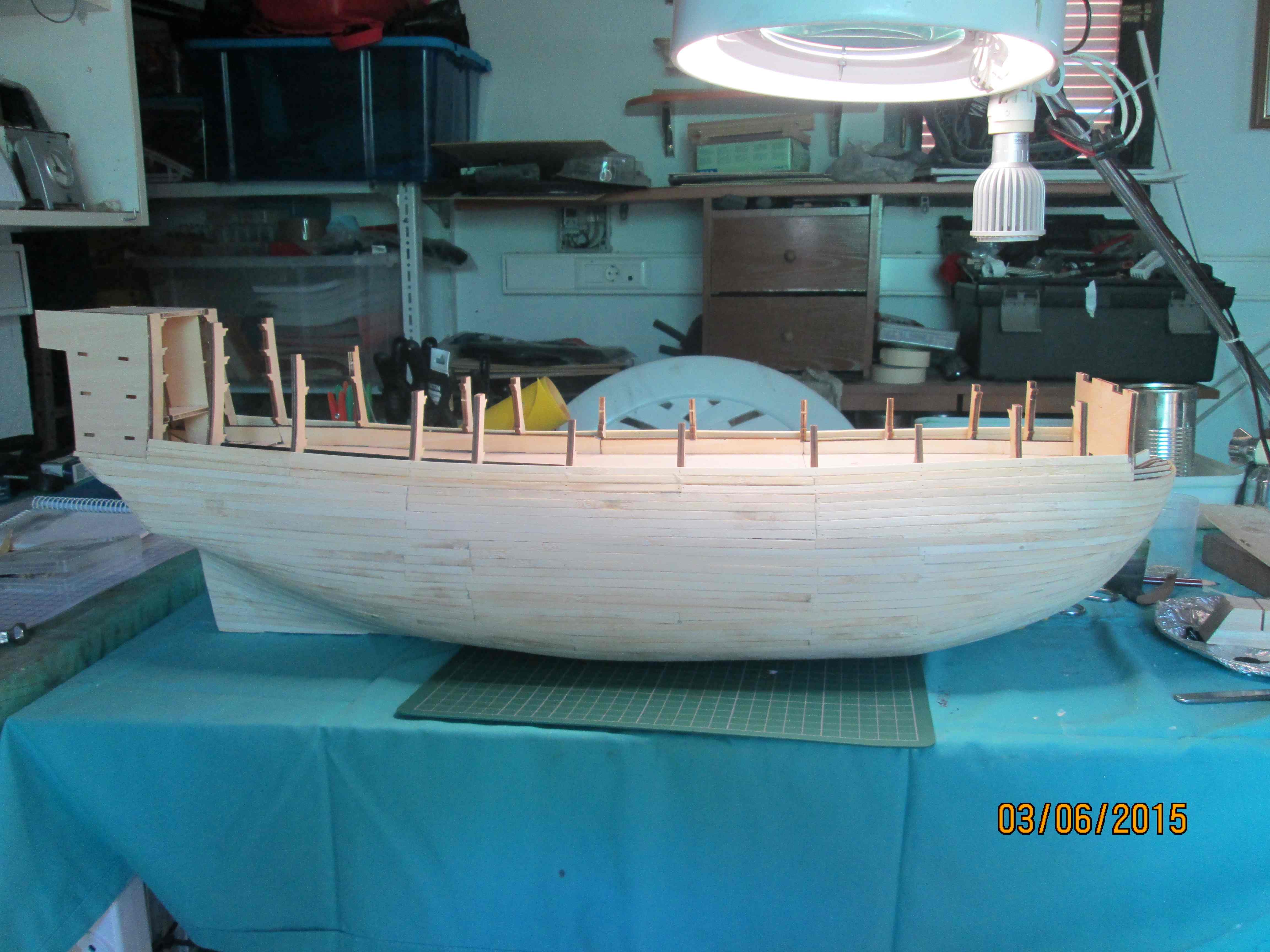

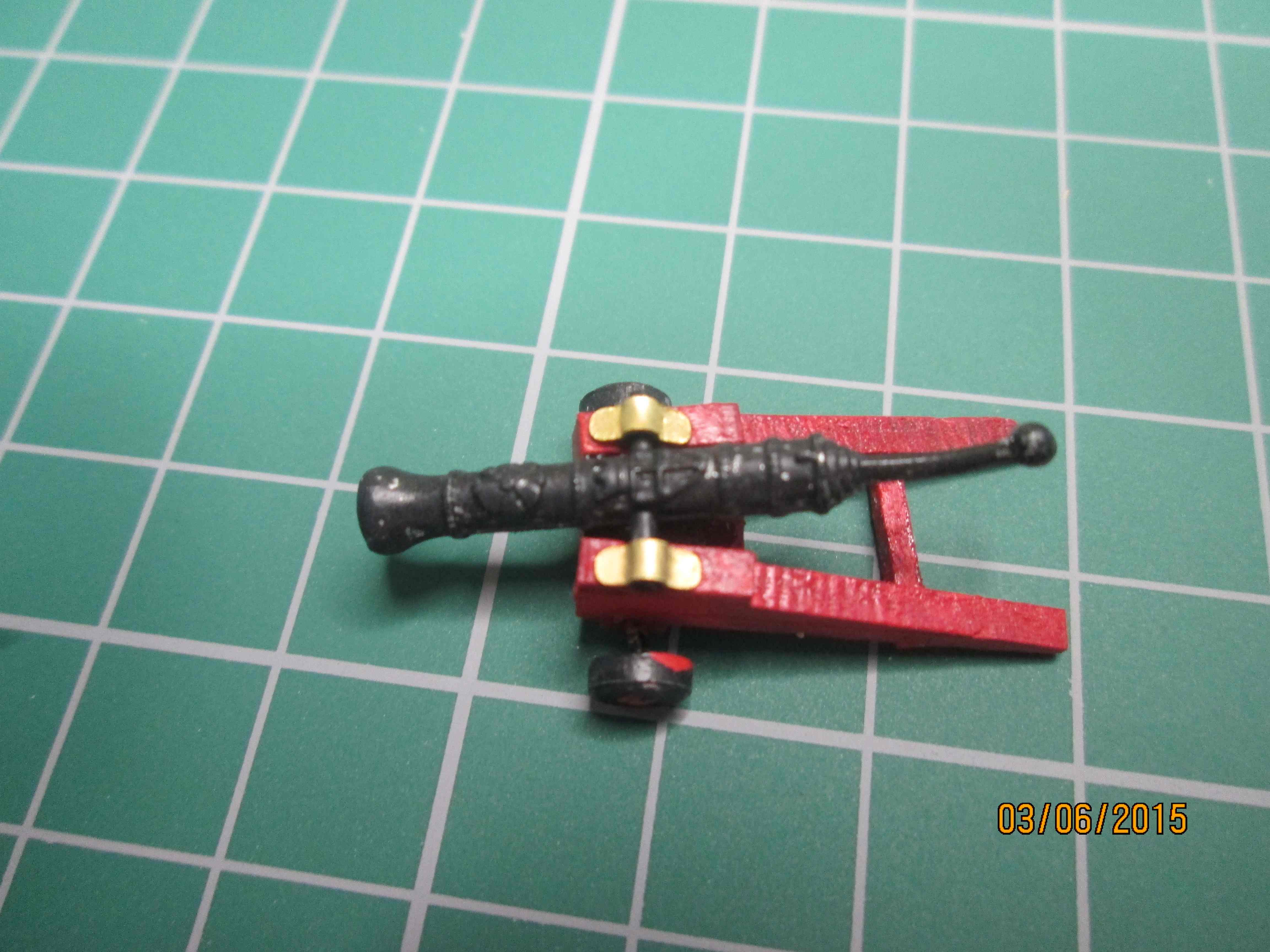

Yo tambien lo estoy haciendo, ademas no he hecho nunca un barco, soy muy novato,
y me esta costando mucho entender algunas explicaciones que dan en los fasciculosos dejo unas fotos de como lo llevo

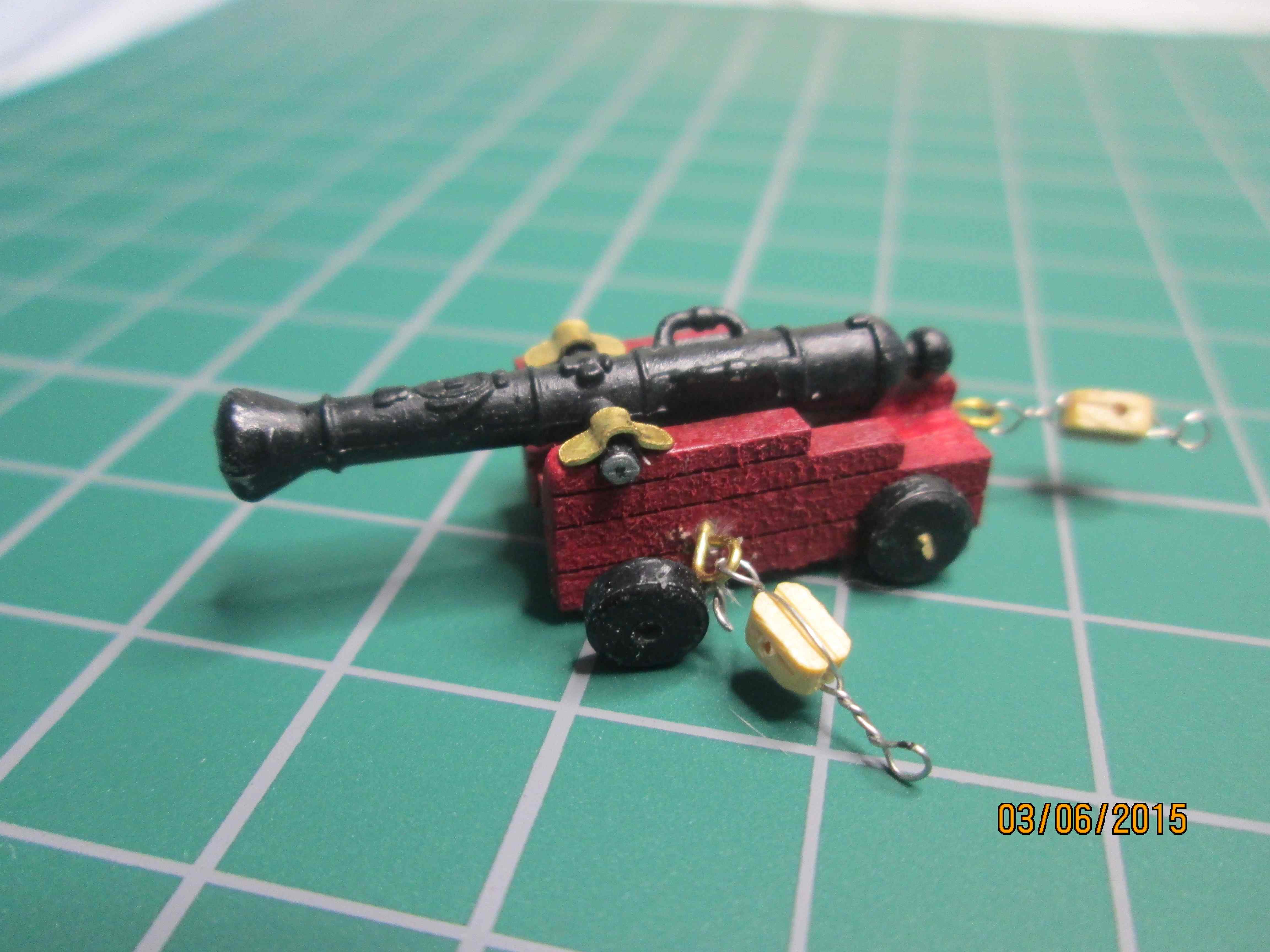

Muy bien amigo, yo como hace Odinea no pinto las cureñas de rojo, tanto color parece una maqueta, con perdón, pues sois los que decidís en vuestro desarrollo.
Un grato saludo y mucho ánimo.

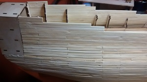

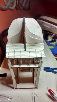

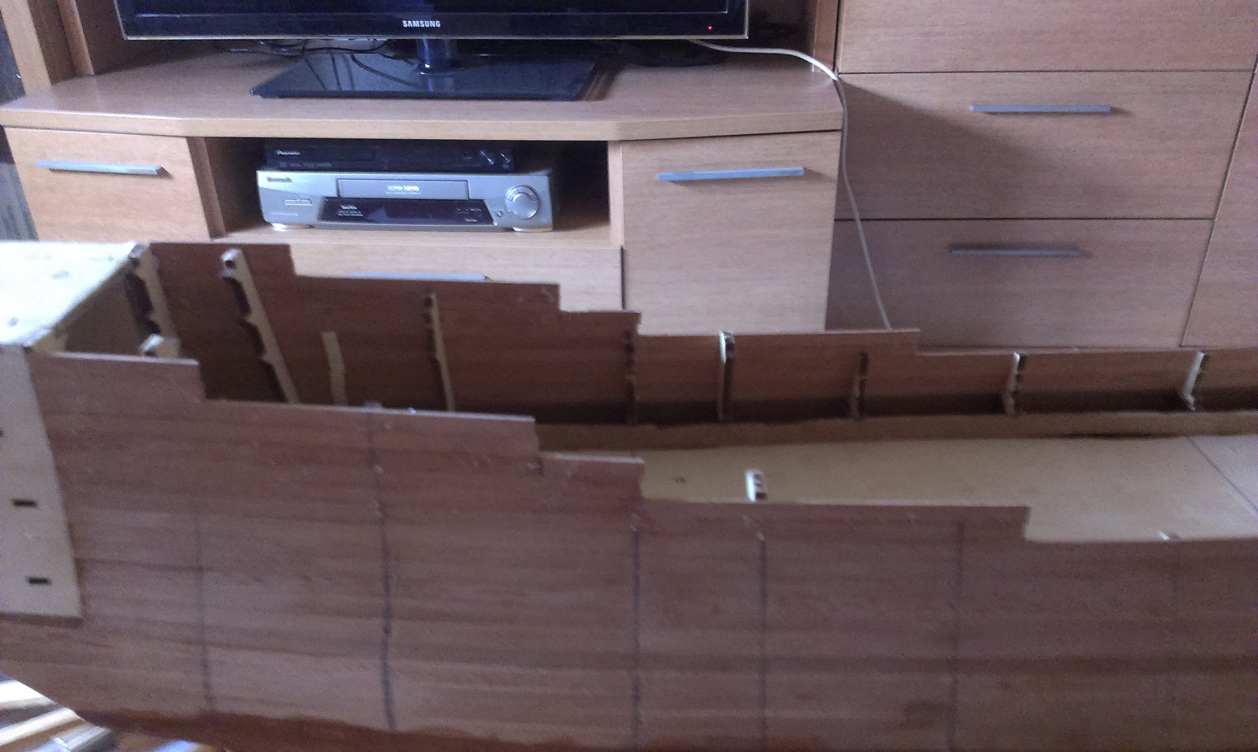

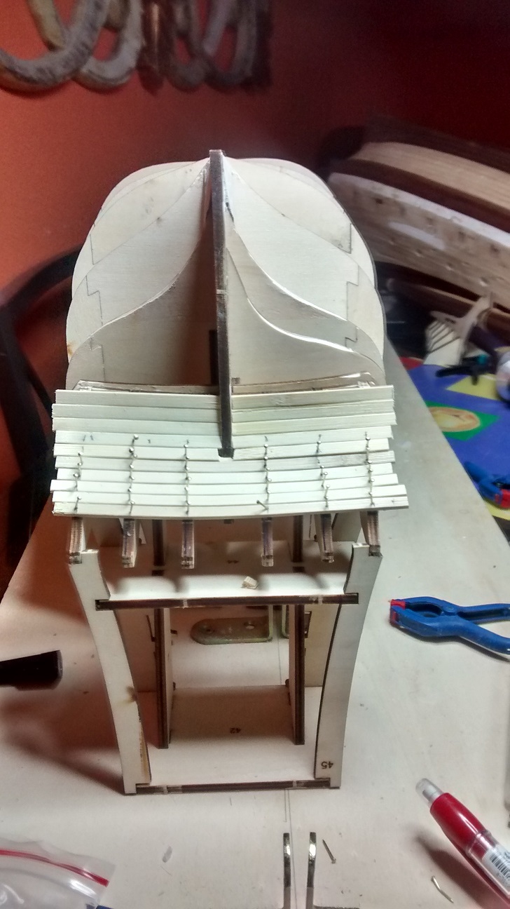

Amigo Neptuno, he observado que la cantidad de tracas para el forro en la popa que nos indican en el fascículo nº 34 no cuadra, ante ello te muestro una foto de como lo he echo yo por si te es útil. Se puede observar que todas las tracas desde la que mide 30 cm. hasta la de 5 cm. deben forrarse con doble traca en los dos costados del navío.
Un grato saludo.
Edito, ya que las tracas de 30 cm. no se ven, coloco otra foto.
Soy aprendiz de todo y maestro de poco.

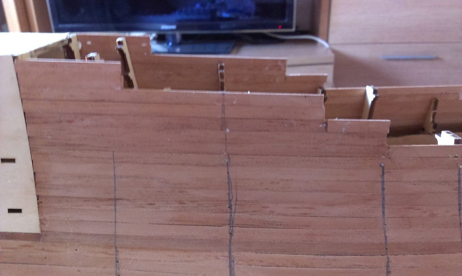

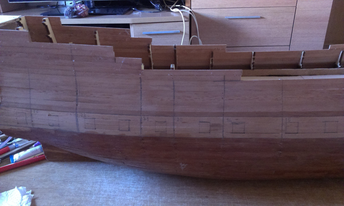

Hola, como haceis para trazar a lapiz la linea que desde popa hasta proa como dice el fasciculo 35
Tuxmen
Mensajes: 104
Registrado: Lun Feb 25, 2013 11:57 pm
Ubicación: El Bierzo Alto.
Re: sovereign of the seas (ALTAYA) por neptuno
Mensaje por Tuxmen »
Muy fácil amigo, solo tienes que seguir el arrufo de las tracas, naturalmente por debajo para después marcar la parte superior de esas tracas donde irán las troneras para que quede una ligera altura en el costado esa línea superior con el trancanil.
Pero ojo a la última tronera de la 3ª batería de popa, te puede coincidir con los refuerzos que están debajo de la 3ª cubierta, desplázala 3 mm. hacia la proa.
Un grato saludo.
Edito: coloco una foto, hasta donde he aplicado tapaporos está la línea de la 3ª cubierta, encima de esa traca he medido las troneras.
