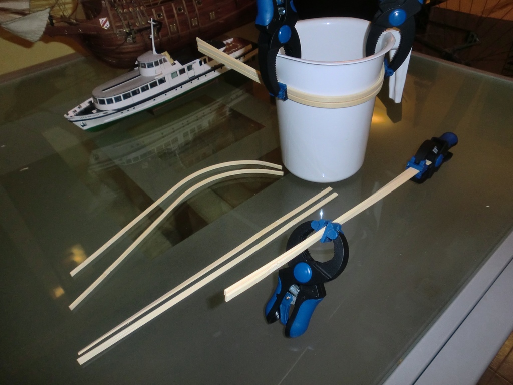

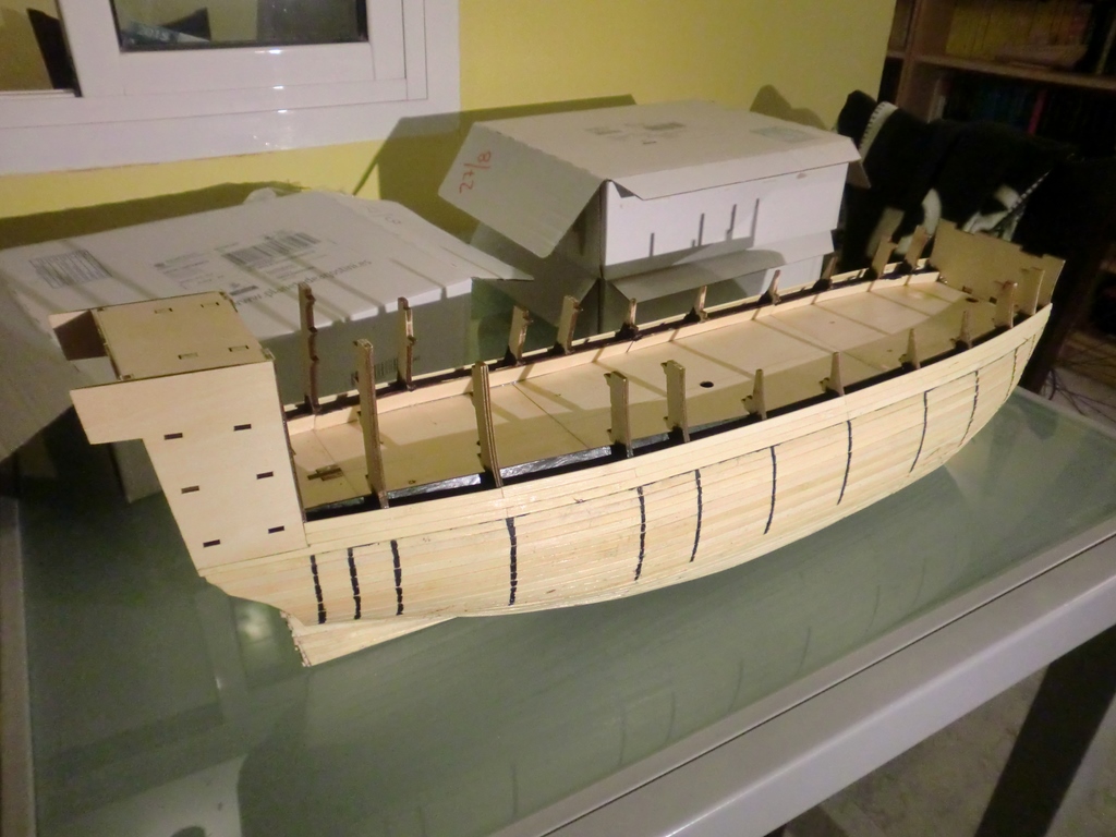

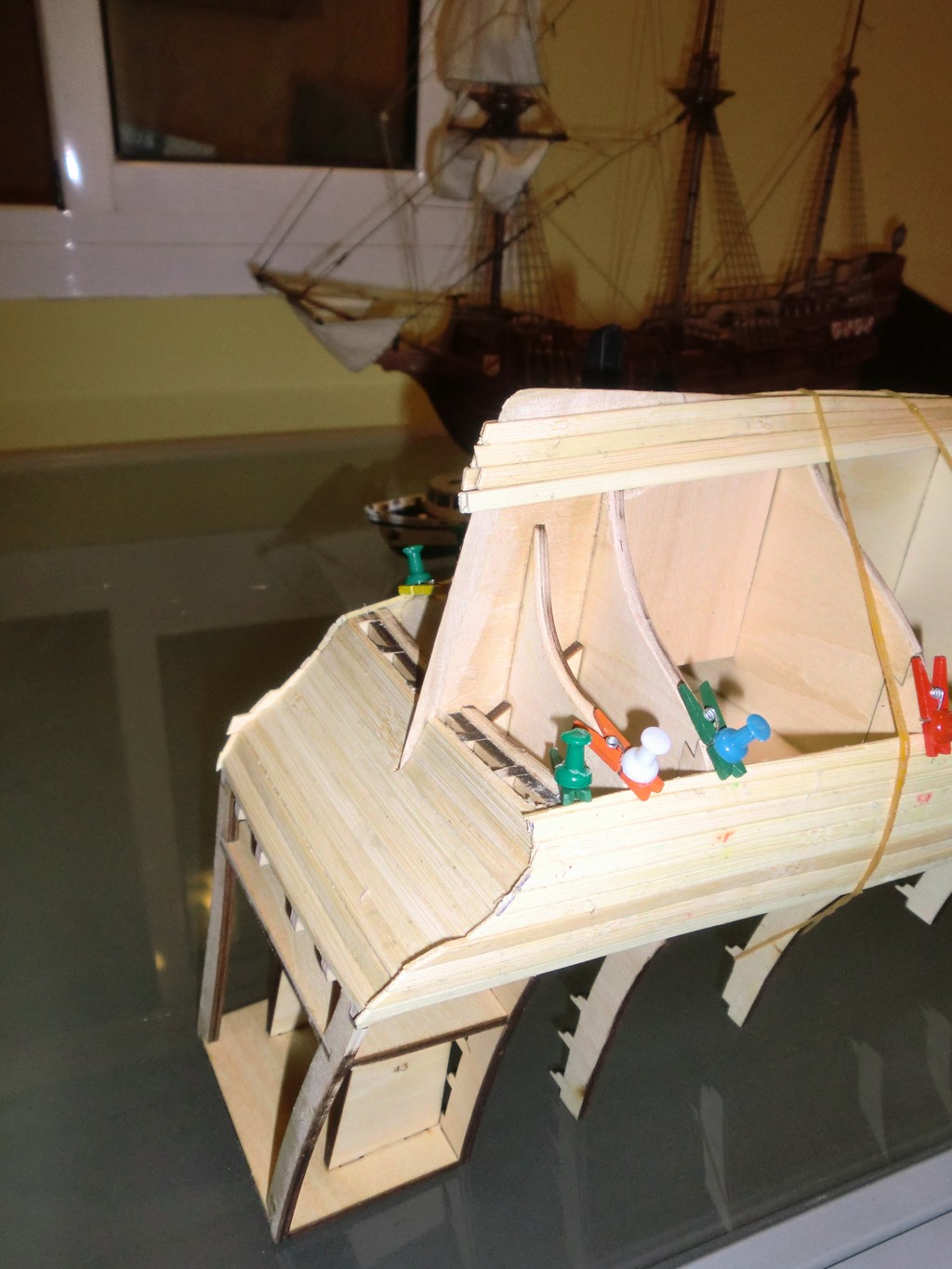

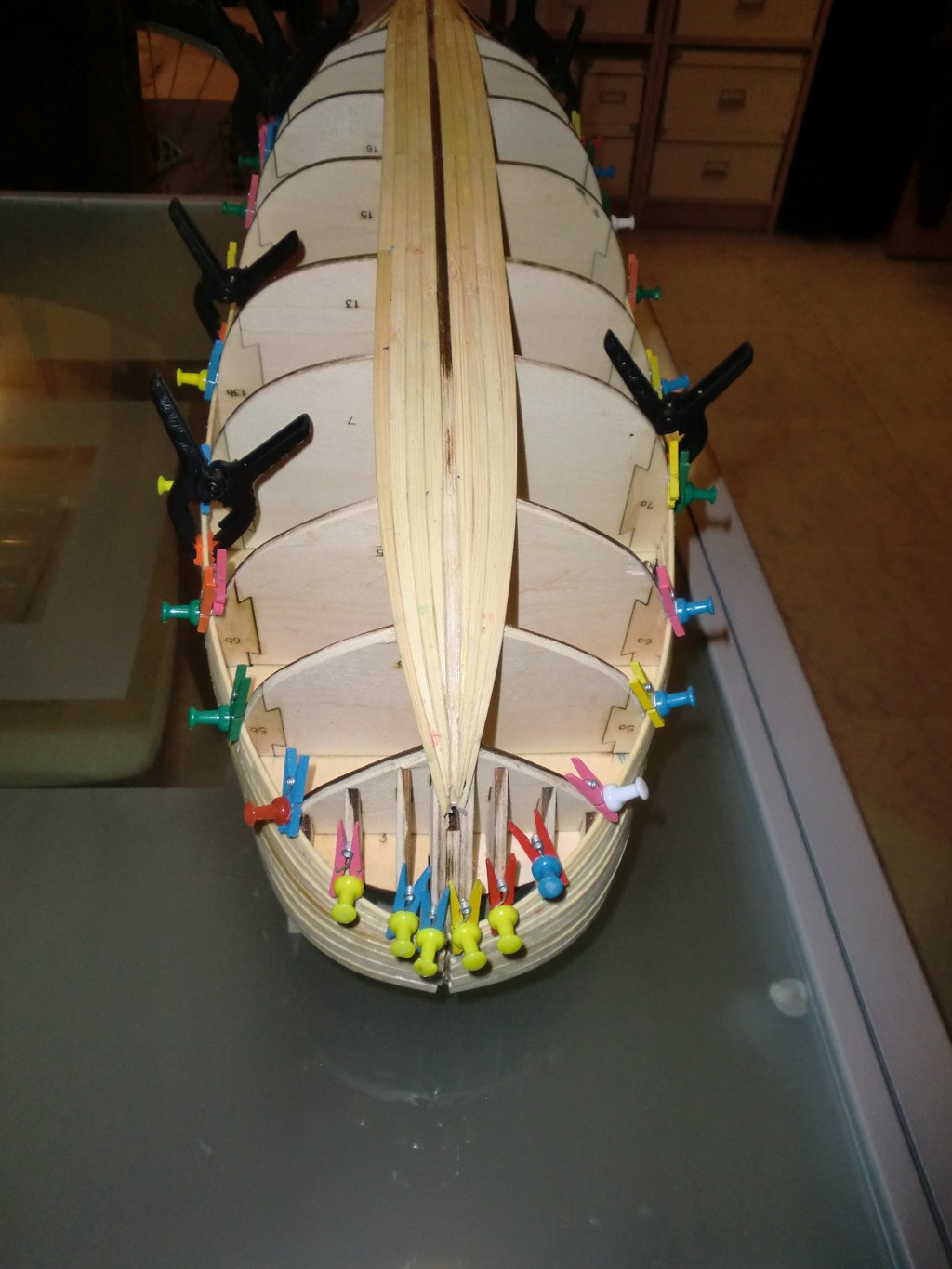

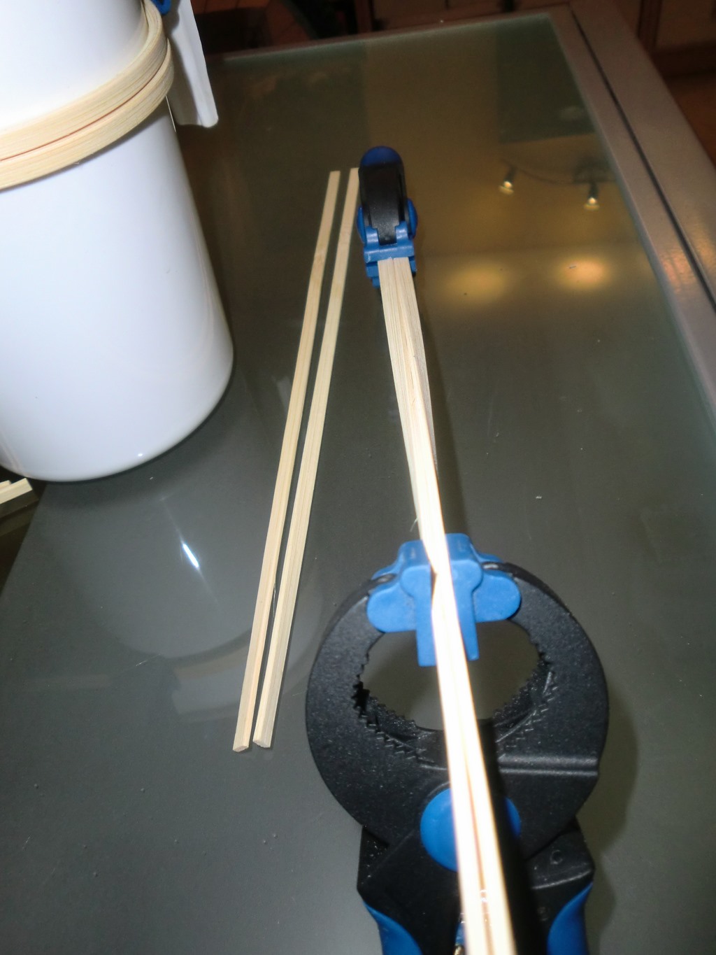

Bueno, poco a poco vamos avanzando. He empezado con el primer forro, y como estoy probando a fijar las tracas unicamente con cola blanca y sujeciones provisionales (con los clavos a medio clavar no conseguía los ángulos que pretendía). Pongo también unas fotos de como doy forma a las tracas antes de ponerlas en el casco.

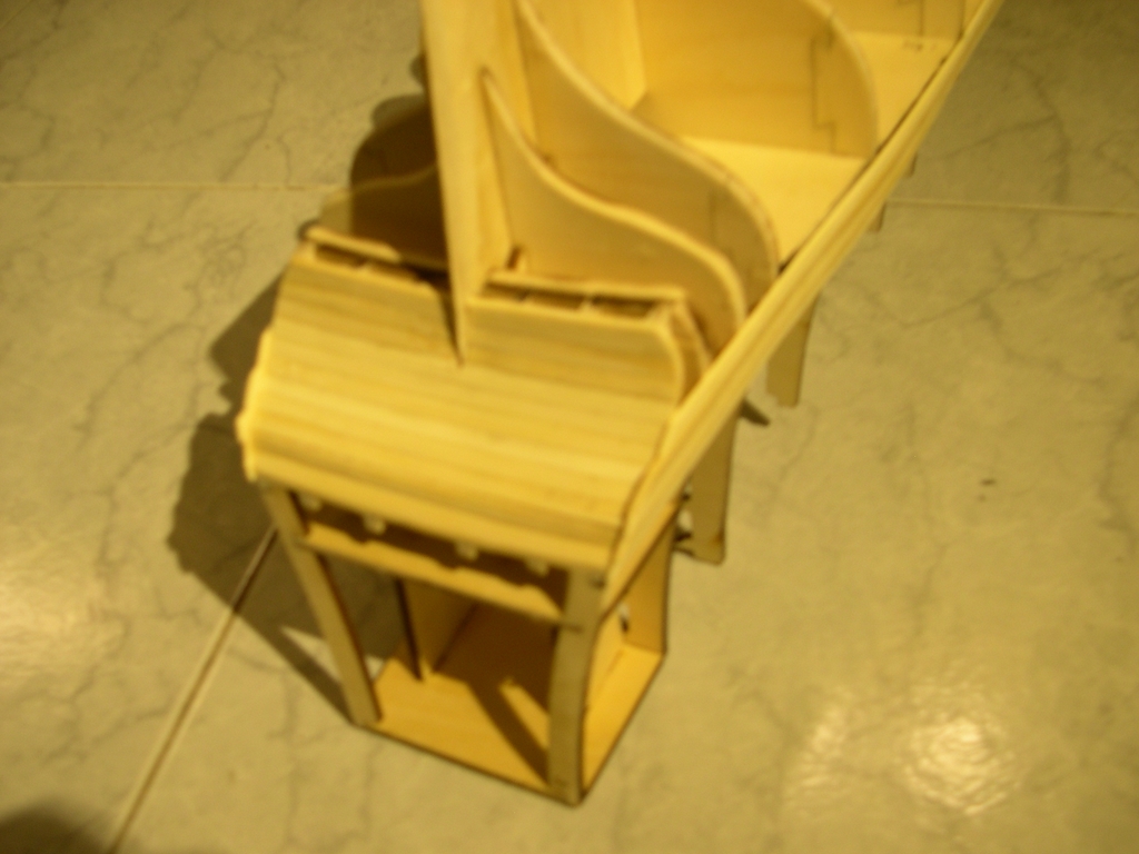

La popa cubierta
La popa cubierta

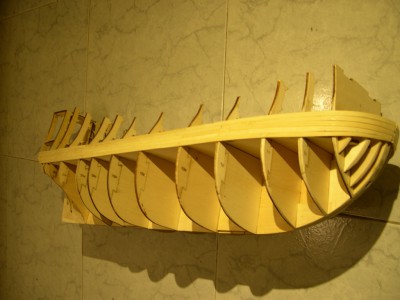

Un detalle de como he rebajado la falsa quilla para que el conjunto de falsa quilla mas traca a cada lado no quede mas ancho que la roda

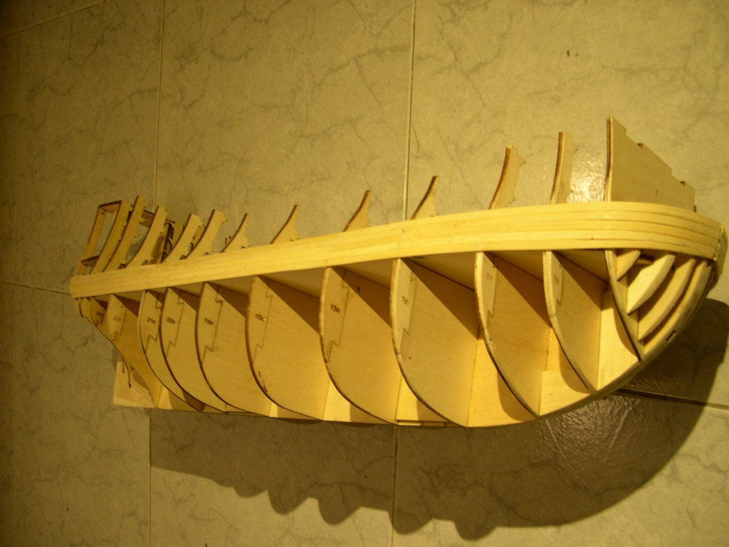

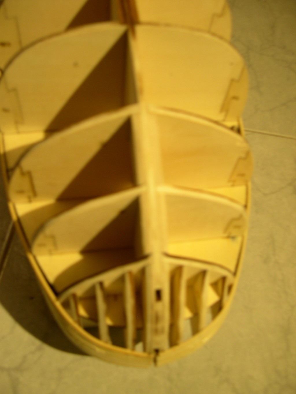

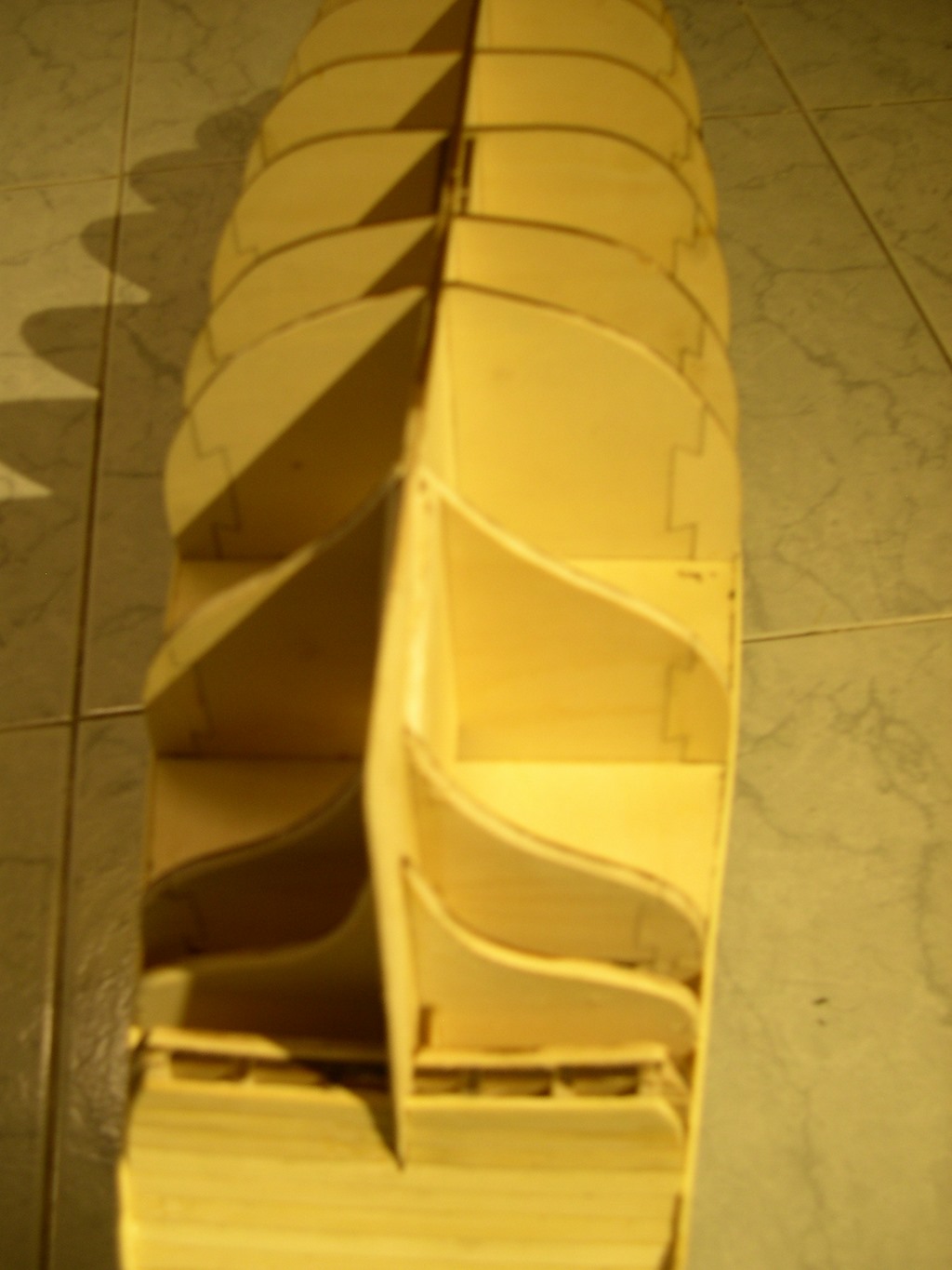

Refuerzos extra en proa para dar mejor sujeción a las tracas.

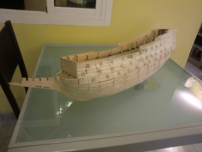

Primeras tracas
Primeras tracas
1.- Mojar las tracas un mínimo de 1 hora / 2.- Sujetar las mismas alrededor de la jarra o con las mordazas un mínimo de 12 horas / 3.- Soltar y mantienes la curvatura en cualquier sentido, lo que facilita mucho su colocación

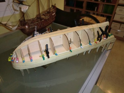

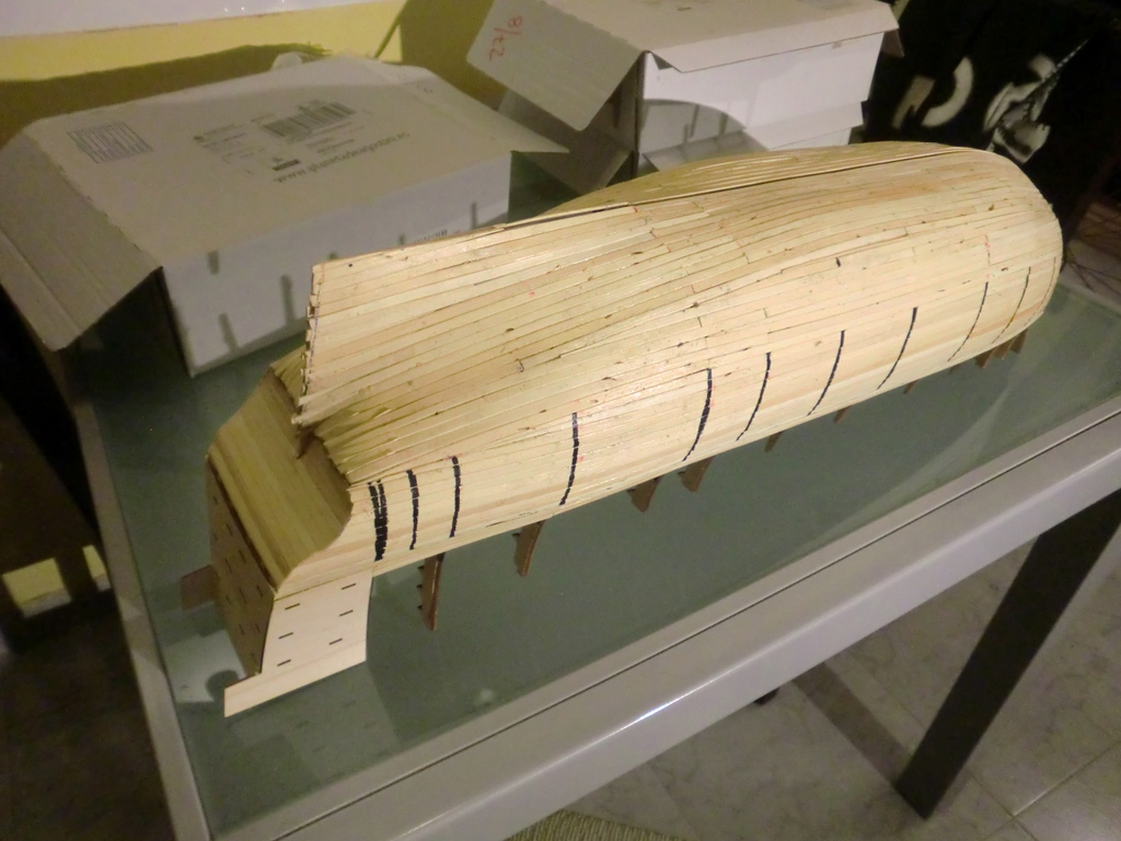

Colocación de mas tracas. Proceso lento porque cada fila, al estar pegada únicamente con cola blanca, tarda unas 12 horas en secarse totalmente y permitir quitar las sujeciones

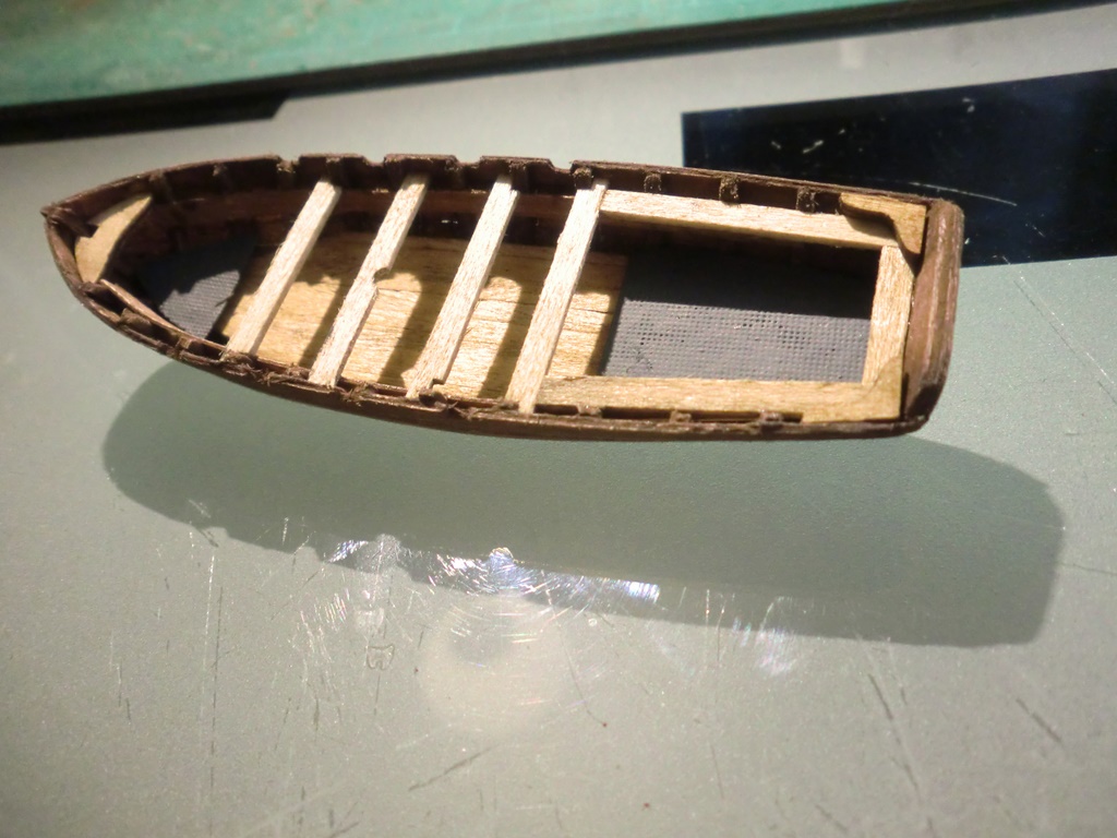

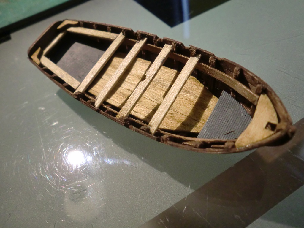

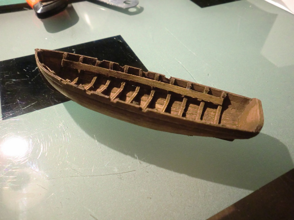

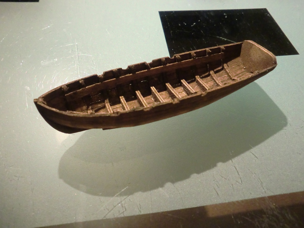

Bueno, van llegando poco a poco las piezas y poco a poco se va avanzando.... de momento con el bote, donde he utilizado pigmentos para buscar el acabado que me gusta; y con el forrado del casco, aún en bruto y sin acabar ni lijar.

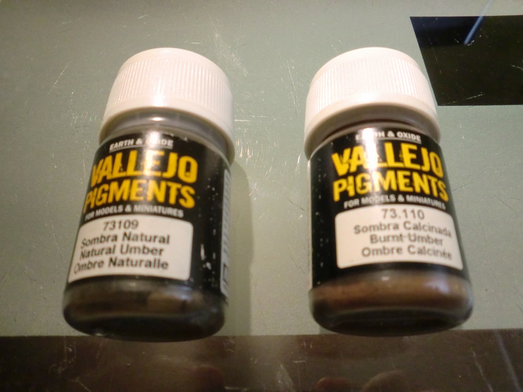

He de decir que los pigmentos que he utilizado de Vallejo han sido un descubrimiento. Son polvos, que al juntarlos con alcohol, se disuelven y forman un liquido con el que tintar la madera. Da un acabado muy personalizable y de un aspecto de usado que me encanta, ya que por una lado odio los acabados en pintura (eso es una opinión totalmente personal y hay verdaderas obras de arte pintadas de un nivel al que ya me gustaría acercarme), y por otro lado los acabados demasiado "perfectos" no me acaban de agradar. Decidí probar estos pigmentos y juzgar vosotros mismos el resultado. A mi me gusta.

He aquí los dos pigmentos utilizados en el bote.

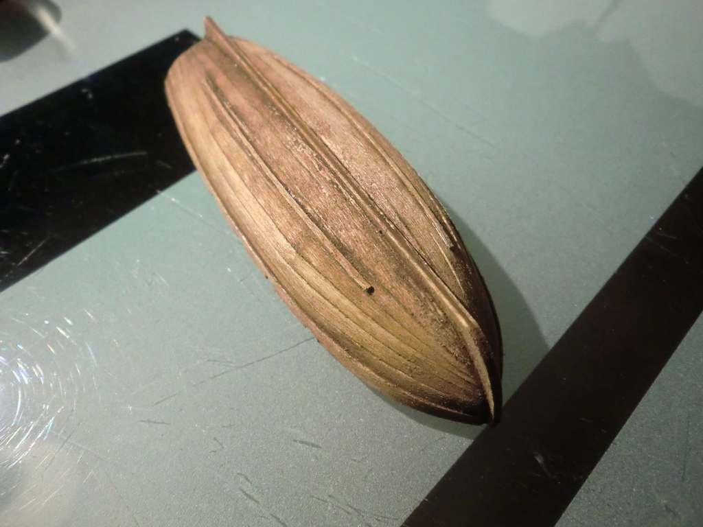

El bote una vez tratado con el pigmento (ver posts anteriores para comparar con el acabado del bote antes del tratamiento)
Me ha gustado mucho la capacidad de aclarar y oscurecer como se desee las diversas zonas.

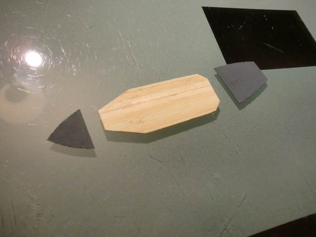

Piezas interiores del bote sin tratar

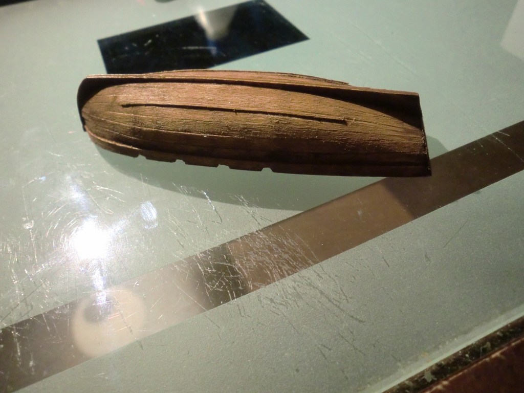

Aspecto del bote. Los interiores (incluso la malla metálica por encima de la pintura), están tratados con un pigmento mas claro que el casco del bote

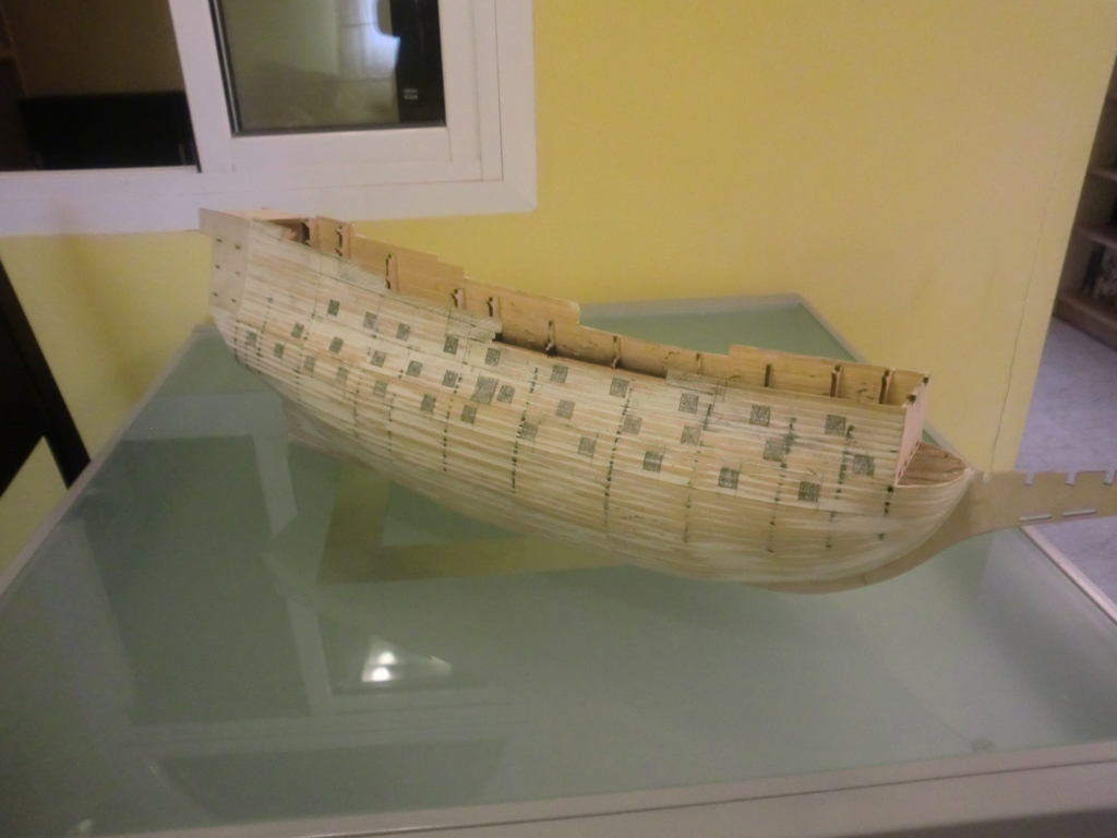

El aspecto del casco del Sovereign

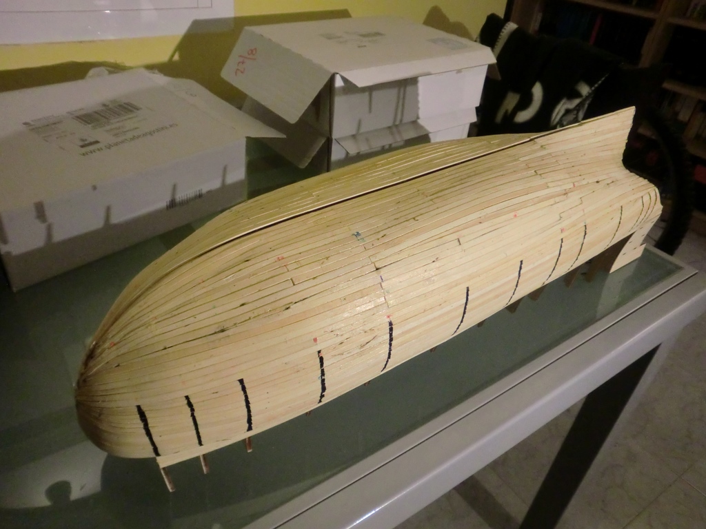

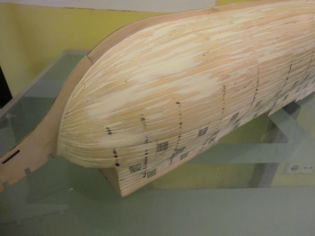

Aquí tenéis el casco, ya con todas las tracas colocadas, masillado y lijado
El otro costado
El otro costado

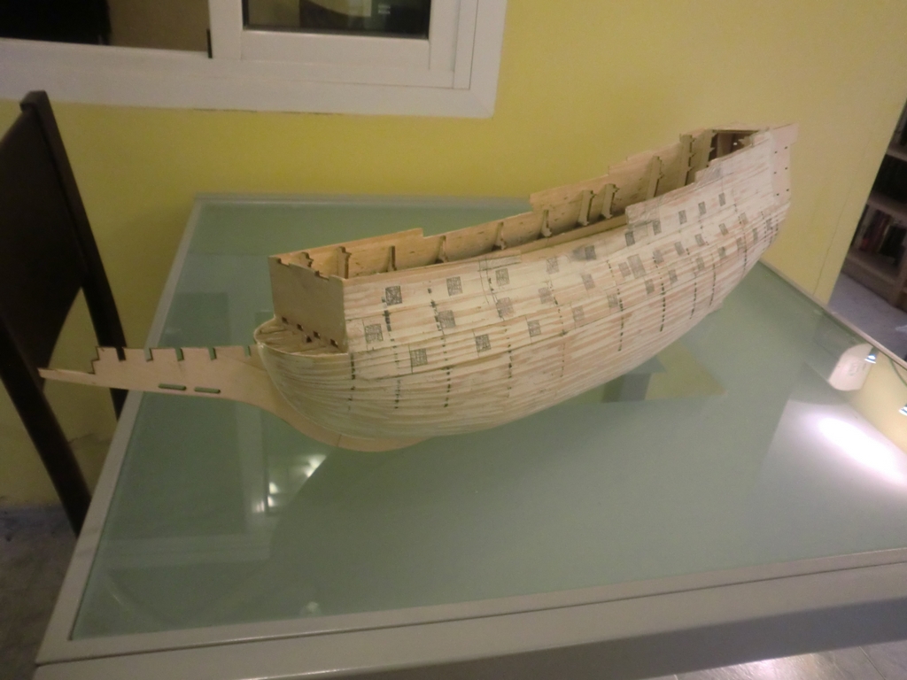

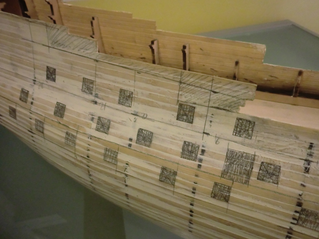

Todas las portas y las lineas finales de las bordas ya están marcadas en su lugar. Parece que todo cuadra bastante bien, y aunque ahora está muy sucio, una vez recortados los agujeros y limpio estará preparado para el segundo y definitivo forro

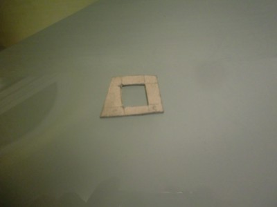

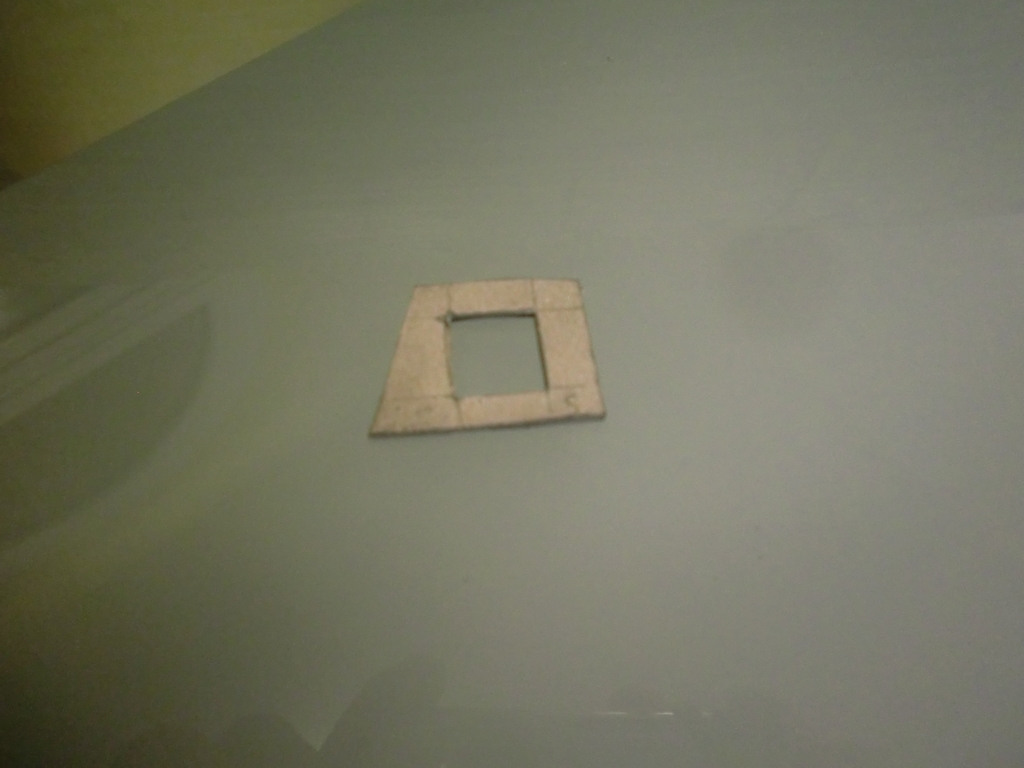

Para que todas las portas quedaran iguales, he utilizado una plantilla de cartón que se adapta al casco

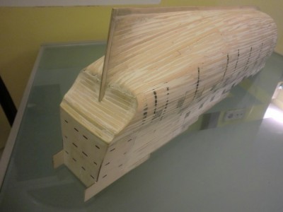

Detalle de la popa
Detalle de la popa
Detalle de la proa, con la falsa quilla ya colocada
