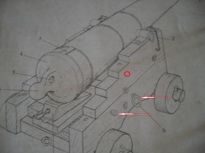

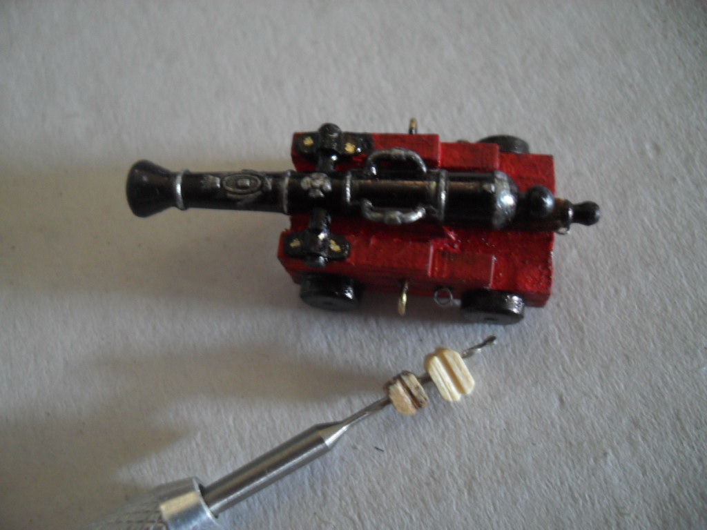

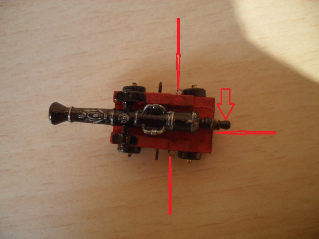

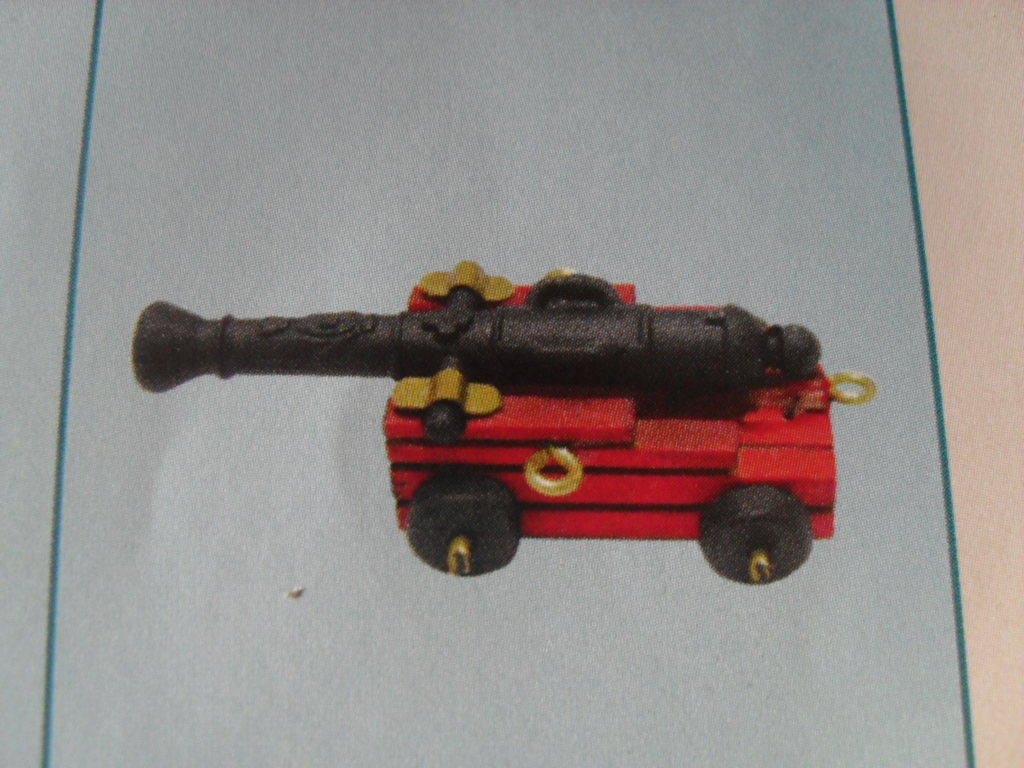

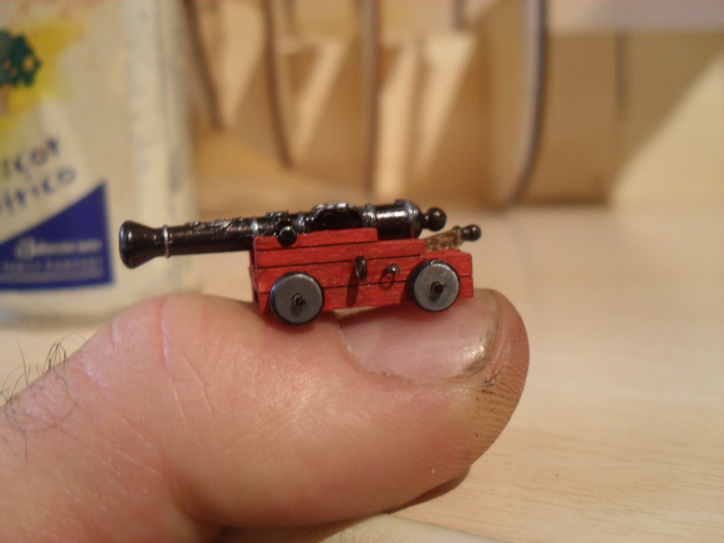

Bueno ya tengo montado el cañón, la cureña después de pintarla de rojo le he dado un poco de betún de Judea para matar brillo, el cañón está pintado con rotulador permanente y para sacar los relieves basta con pasar la punta de un punzón se va muy fácil, en la foto de las flechas, las anillas la he hecho con el alambre fino para que no se salga de escala y un pequeño agarre a la cuña, en la primera foto es como propone la obra, un saludo.

Odinea, ¿El cañón lo has pintado con betún de Judea?

Marinorf el cañón no está pintado solo esta pasado con un rotulador permanente de los de marcar los cedes, cualquier marca vale con tal de ser permanente, un saludo.

Bueno de momento ya estamos haciendo algo diferente y con un resultado aceptable.

Buen truco!!! Se ve muy bien

hola odinea yo personalmente pintaría el caño de negro satinado y los relieves en dorado y los salientes de los ejes de las ruedas limarlos como si fueran remaches y pintarlos con pintura dorada dejando caer una gota sin estenderla

Tambien voy a comenzar la colección (!!!mas de dos años¡¡¡¡),lo que dará tiempo para multitud de ideas, y aún mas con la cantidad de personas que vamos ha hacerlo. El cañón está muy bien,quizás yo hubiera pintado de dorado antes los relieves y después el cañón en negro,también veo que estan un poco fuera de escala las bisagras y los motones y si habeis visto el dvd la maniobra queda demasiado grande. ¿qué opinais?.

Hola gollo la verdad es que como bien dices quedan de lujo y ya probé pero me gusta más la combinación negro con plata le da un aire más rustico que es la idea general que voy hacer, con lo de las ruedas con la emoción de empezar no me di cuenta y termine de pintarlas de negro y enrasar los ejes, un saludo.

Bienvenido a la comunidad del soberano esto va a ser un bombazo y promete mucho juego, como bien dices las bisagras un poco grandes, en el caso de pintarlas de negro pasan un poco desapercibidas, las maniobras sí que son de escándalo yo pienso sacar de una dos y así se ajustara mas al tamaño, un saludo.

Bueno tras hacer pruebas lo más sencillo es como comenta franjichap , cortando la distancia se consigue reducir el tamaño y aumentar la distancia entre los motones, os dejo una foto del resultado, un saludo.

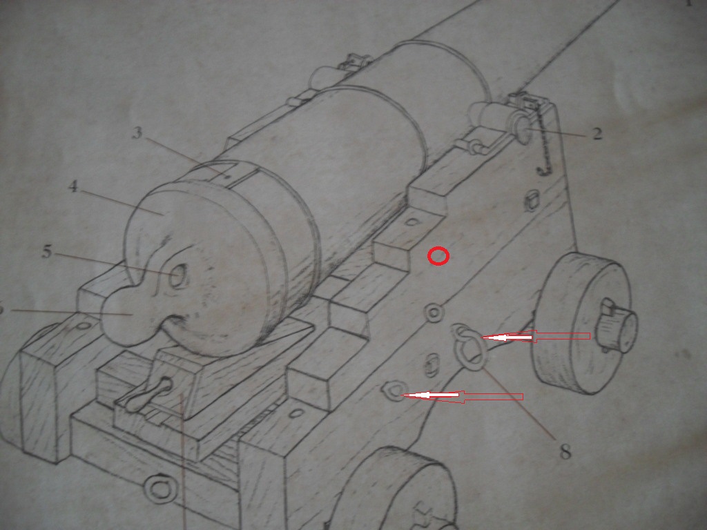

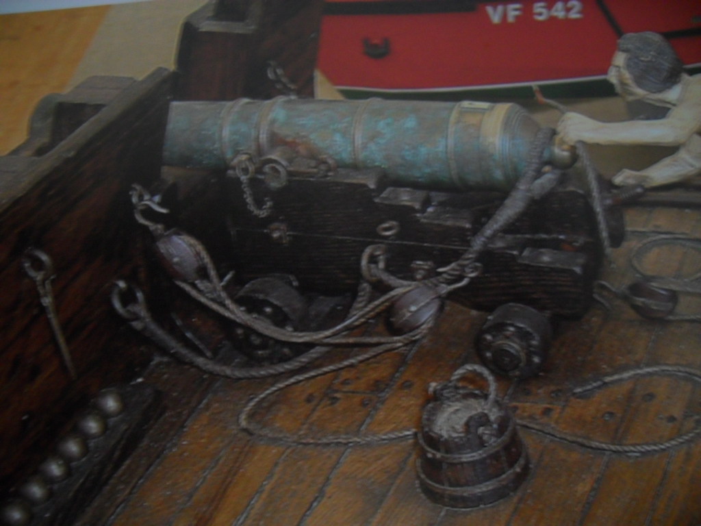

Os dejo dos fotos de la configuración de estos cañones, tal como viene en la obra falta el paso del cavo grueso que sujeta la cureña y cañón del retroceso por si queréis ponerlo es más realista, un saludo.
