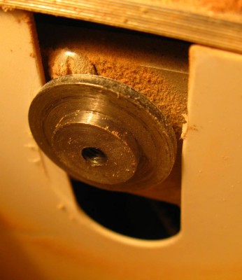

Buenas tardes Leopoldofran
El disco de la primera foto ni corta ni tiene trisque si quieres seguir usandole mándale afilar y triscar
La sierra es parecida a la proxxon
Esta es la que yo tengo y ese disco con el corto listones de todo lo que da de alto unos 3 cm es cuestión de dar una pasada y das la vuelta al listón y le das la otra pasada
Las piezas de la maquina se quitan verdad
Si el tornillo que las sujeta mide menos de 10mm de grueso te las puedo hacer para que pongas discos de proxxon y no te complicas la vida
Yo compre la maquina aquí http://www.siebershop.de/catalog/produc ... ts_id=8127" onclick="window.open(this.href);return false; y la verdad muy contento por si quieres pedir los discos
Otra solución seria que a los discos de proxxon un fresador te agrandara el taladro que necesites y así te valdría según tienes todo
Tú tienes la palabra a mí no me importa hacerte las piezas lo de fresar no tengo fresadora
Salu2 Jose

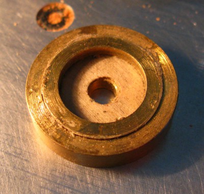

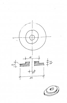

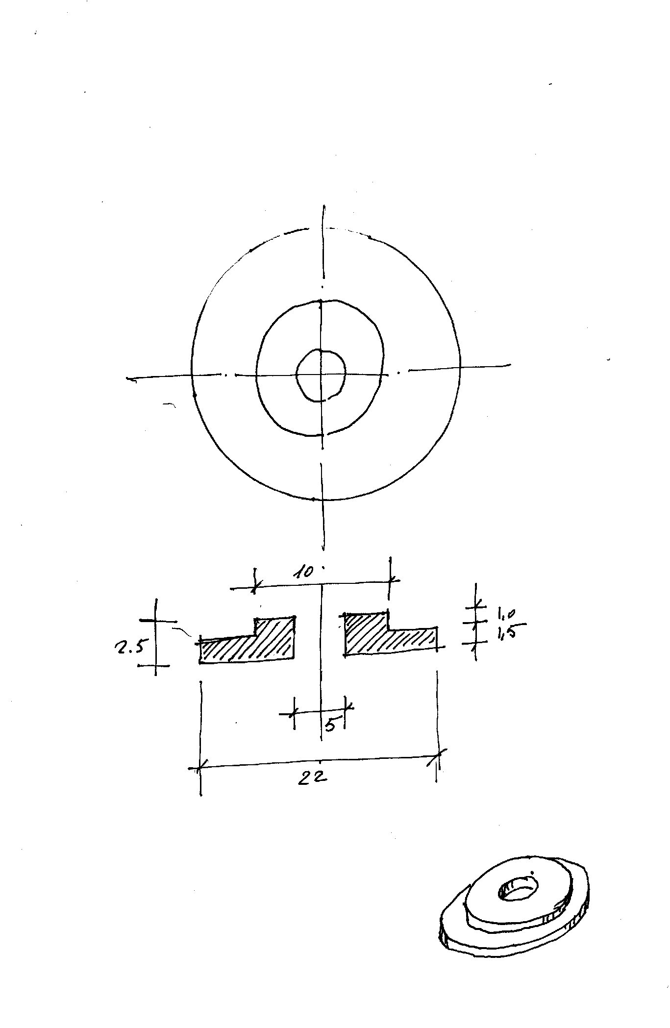

Hola José, considero lo más efectivo tu consejo de comprar discos proxxon y te agradecería enormemente si me hicieras la arandela necesaria según croquis adjunto.jose_toledo escribió:Buenas tardes Leopoldofran
Salu2 Jose

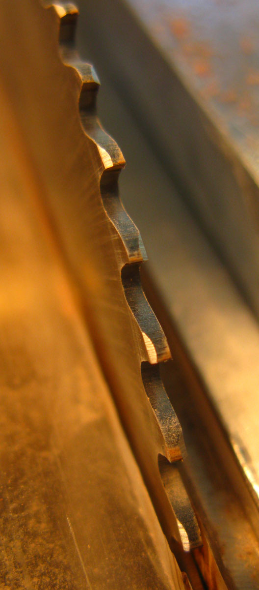

He recogido los discos afilados y aunque el afilado es mínimo la diferencia de corte es importante.
El corte de una pasada de 16 mm. de peral no ofrece dificultad, la sierra no se caliente y el acabado del corte es excelente.
Gracias a Jose-Toledo por conseguir este milagro.
Pongo foto para que me digáis si el afilado es suficiente

Hola Leo,la verdad es que no logro apreciarlo muy bien pero me parece que esta mal afilado el disco,creo que esta afilado por un sitio que no es,o eso es la impresión que me da....
Re: Peral y otros
El afilado que le han dado yo no lo había visto nunca.
No digo que esté mal, solo digo que yo no lo he visto.
Lo que han hecho es rebajar lateralmente un diente sí y otro no, con lo que se obtiene una especie de triscado que irá bien para la madera. Yo no sé si a eso se le puede llamar afilado.

Ha afilado dando un pequeño bisel a uno y otro lado, alternados. Hay que tener en cuenta que es un disco de 1,0 mm. de espesor, y sí debe estar afilada porque "pincha".
A mí de entrada me ha parecido insuficiente pero la verdad es que corta, y no sé porqué tiene distinto sonido.
Cuando tenga los discos proxxon compararé y si es necesario lo llevaré a afilar a otro sitio.

Pues he mirado el disco Proxxon de 80 mm x 1,6 mm y cabezas de carburo de tungsteno y efectivamente el afilado es así: los bordes de ataque son inclinados para un lado y para el otro alternativamente.
No me había fijado nunca en semejante característica.

Hola Cayetano, he mirado los discos proxxon con dientes de carburo que acabo de comprar y llevan afilado según un plano oblicuo al del disco y evidentemente alternado. Esto no hay quien lo entienda.
Gracias por tu interés

Ese es el trisqueLeopoldofran escribió:Hola Cayetano, he mirado los discos proxxon con dientes de carburo que acabo de comprar y llevan afilado según un plano oblicuo al del disco y evidentemente alternado. Esto no hay quien lo entienda.
