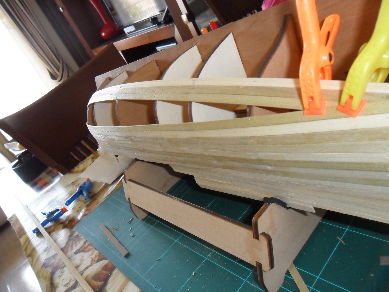

Este modelo viene con 2 tipos de tracas para el primer forrado, unas de balsa, para comodidad del usuario, y otras de no se que madera (no lo dice en las instrucciones, creo). Dada mi impericia, tras romper varios listones de balsa, opté por el forrado tradicional con la otra madera, la cual resultó ser bastante blanda y manipulable.
También viene preparado para un segundo forro, que mas adelante criticaré.
Dado que me leí el manual de esta web para el forrado del casco y aprendí lo de las tracas perdidas y todo eso, y teniendo en cuenta que el primer forro no se verá, he seguido las instrucciones sin importarme abusar de los clásicos atunes.

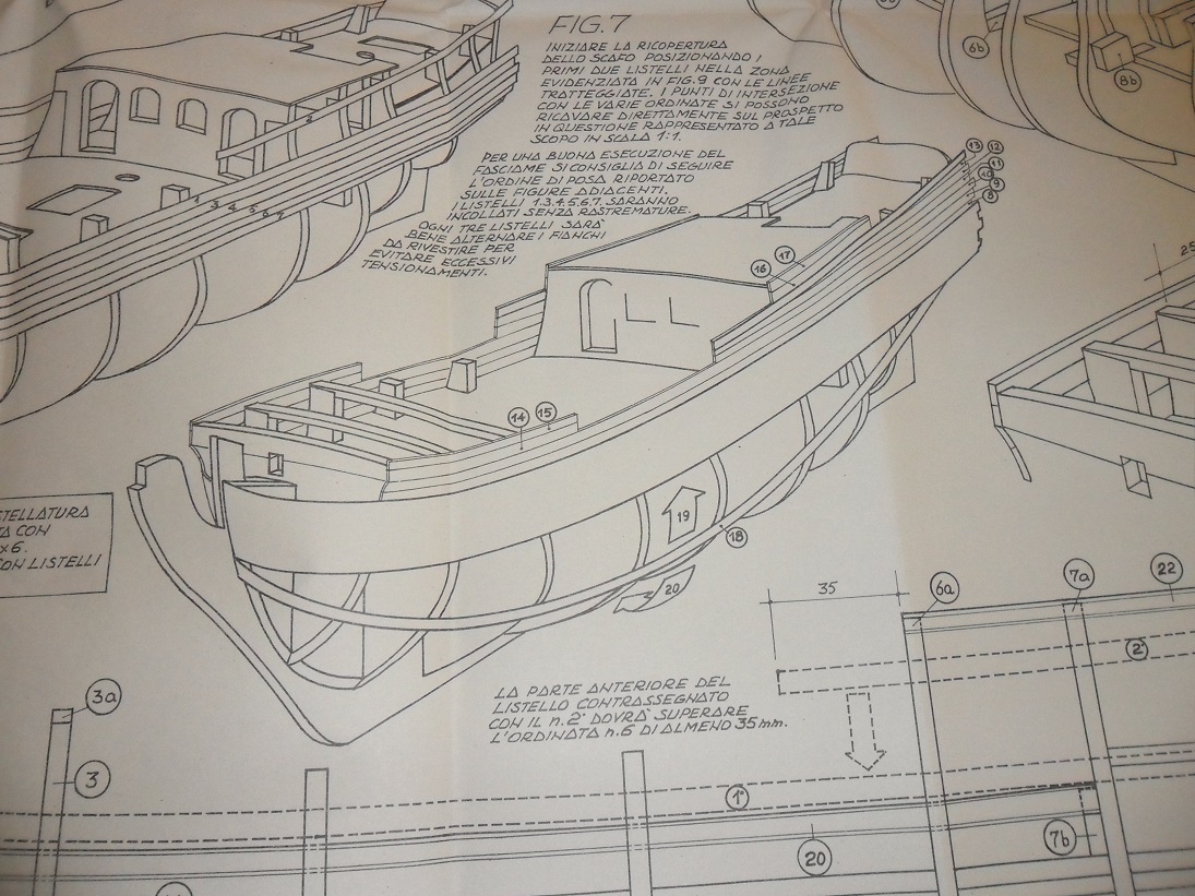

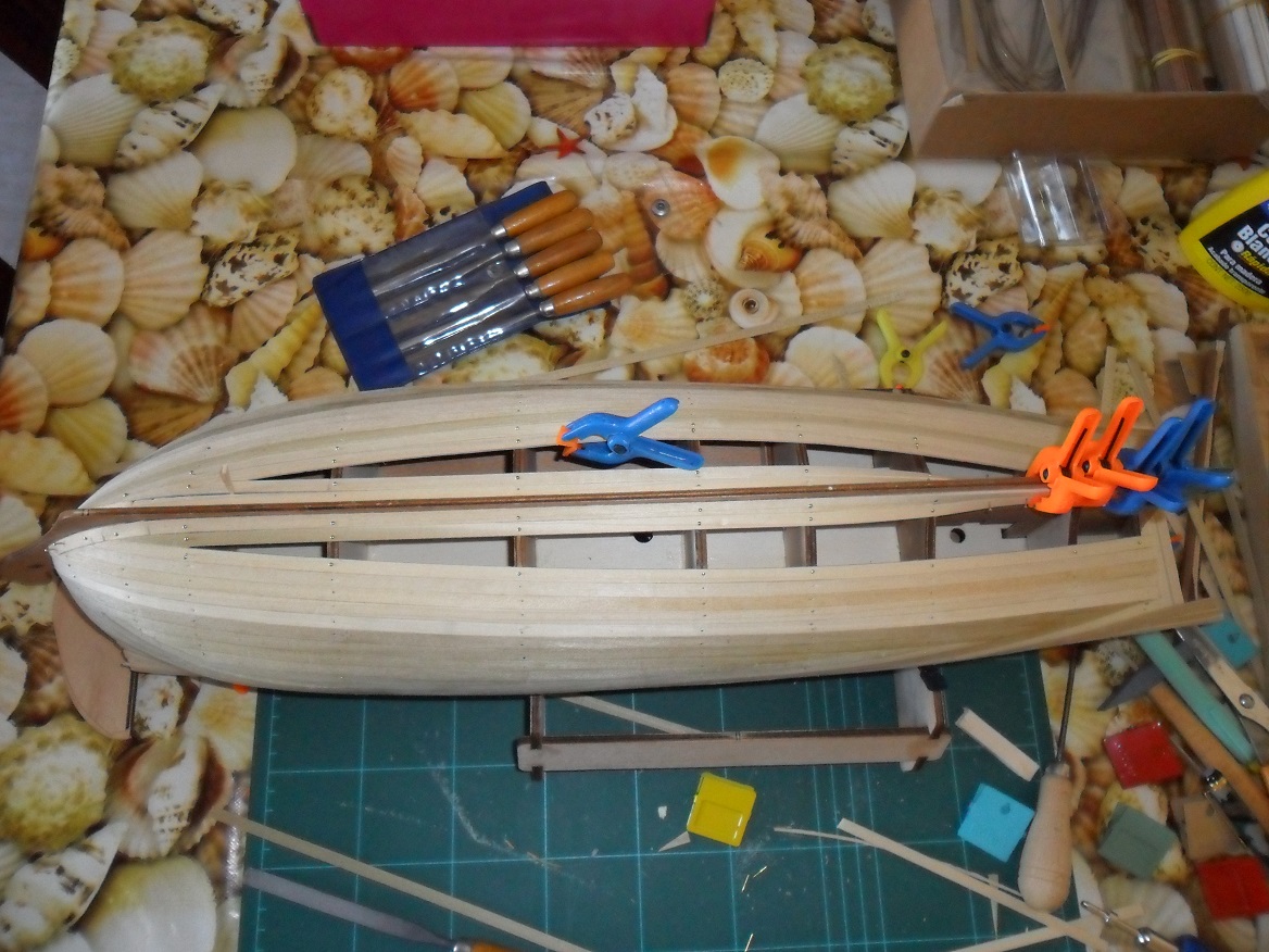

Aquí una foto del plano.

riki1964
Mensajes: 89
Registrado: Sab May 17, 2014 6:04 pm
Ubicación: Melilla
Re: Royal Caroline 1749 de Panart
Mensaje por riki1964 »
la realidad...

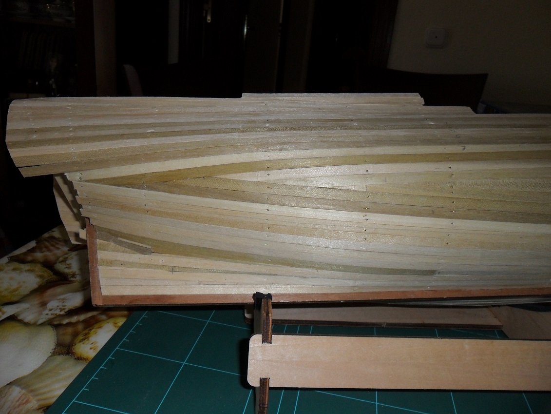

casi listo el primer forro...

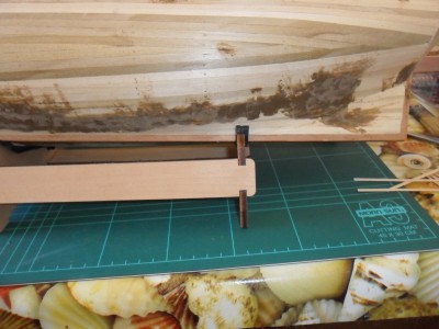

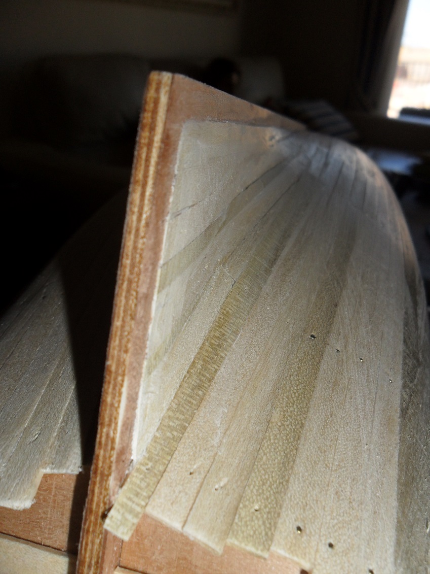

detalle ampliado del codaste.
Aqui no entendí lo de rebajar la quilla, como hizo jmolinas, y después tuve que lijar una burrada

vista lateral antes de lijar el codaste

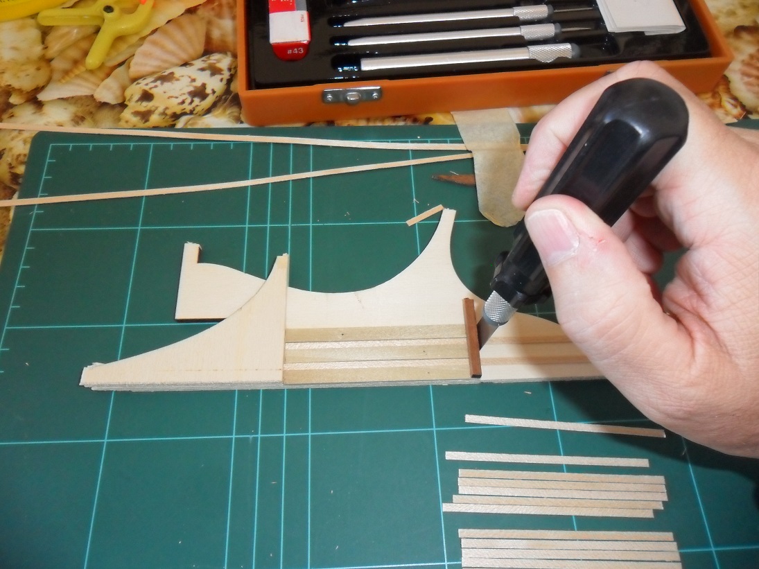

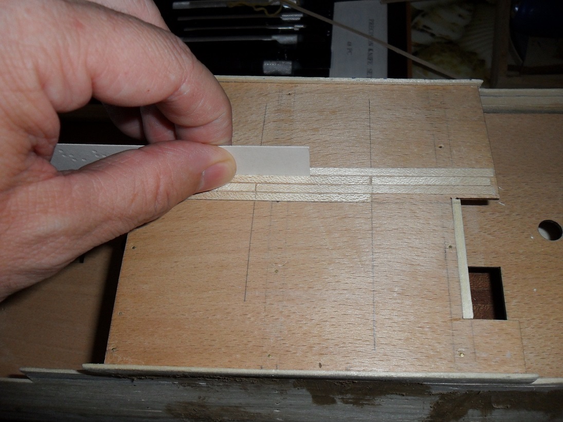

antes de comenzar con el 2 forro voy a forrar las cubiertas, para ello fabriqué este utensilio para cortar piezas de 8 centímetros, que es lo que pide el plano. Hice la máquina para dos listones, pero poco tiempo de gana.

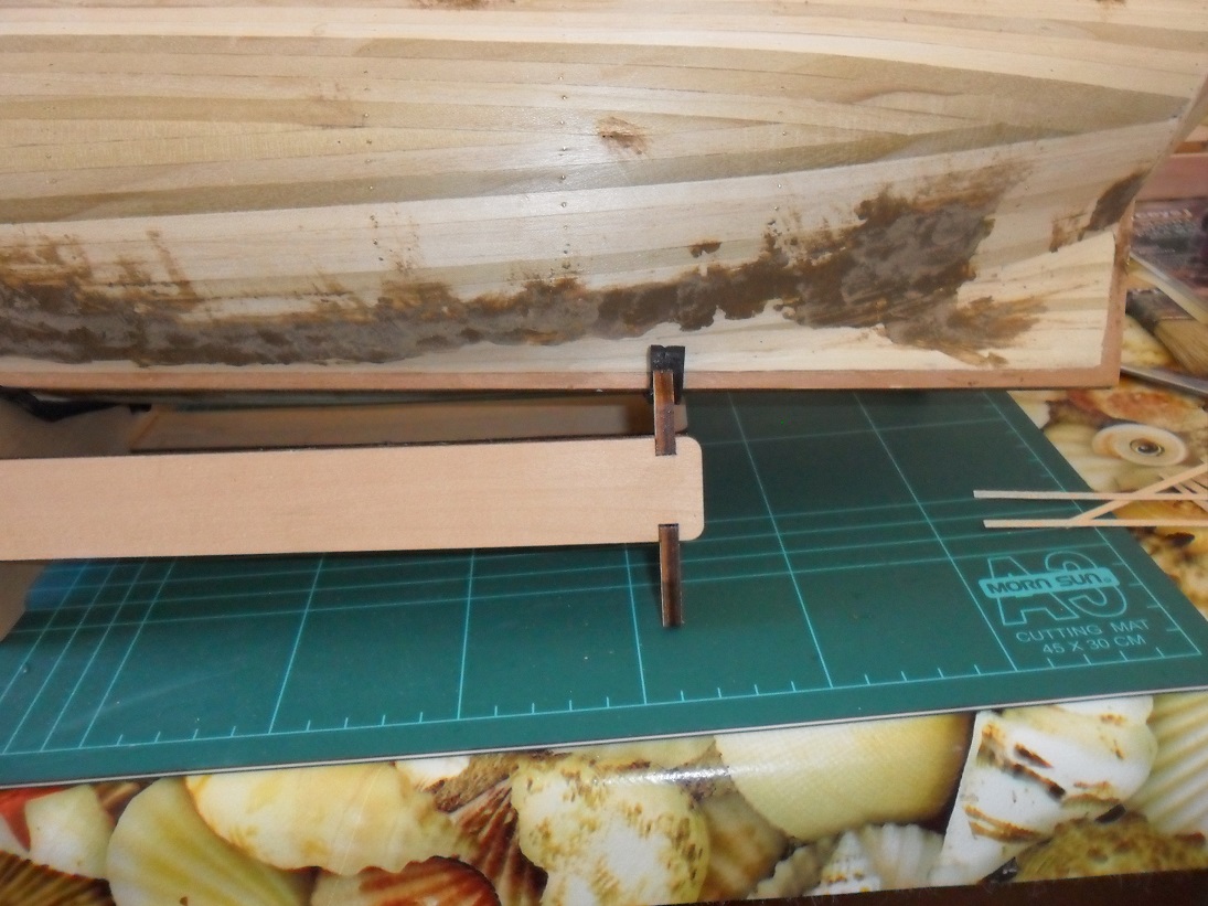

También enmasillé los desperfectos del casco para prepararlo para el 2º forrado

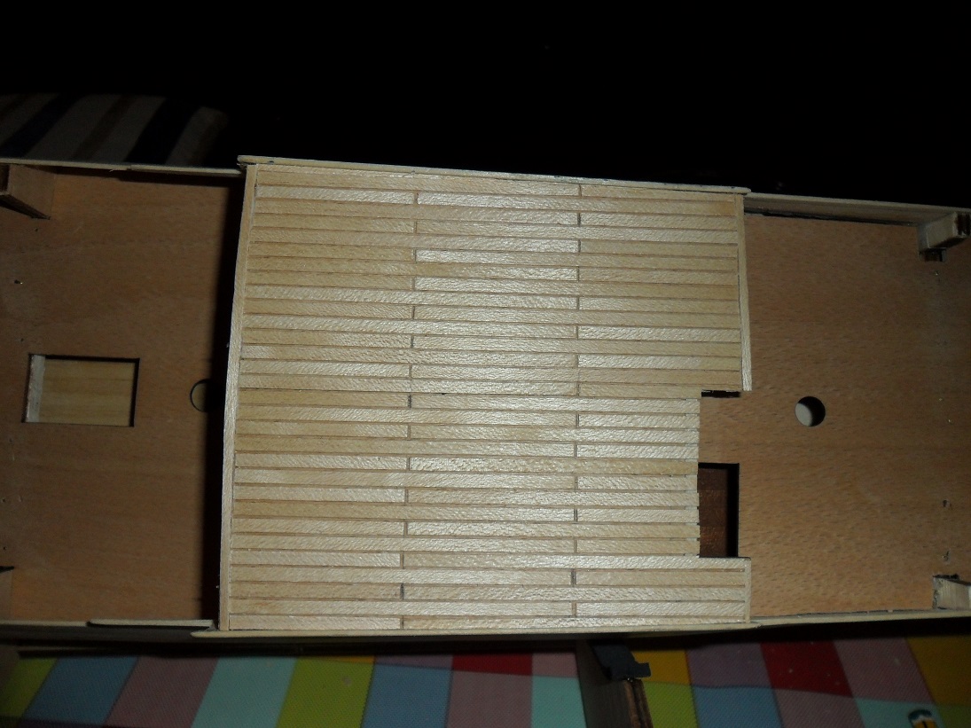

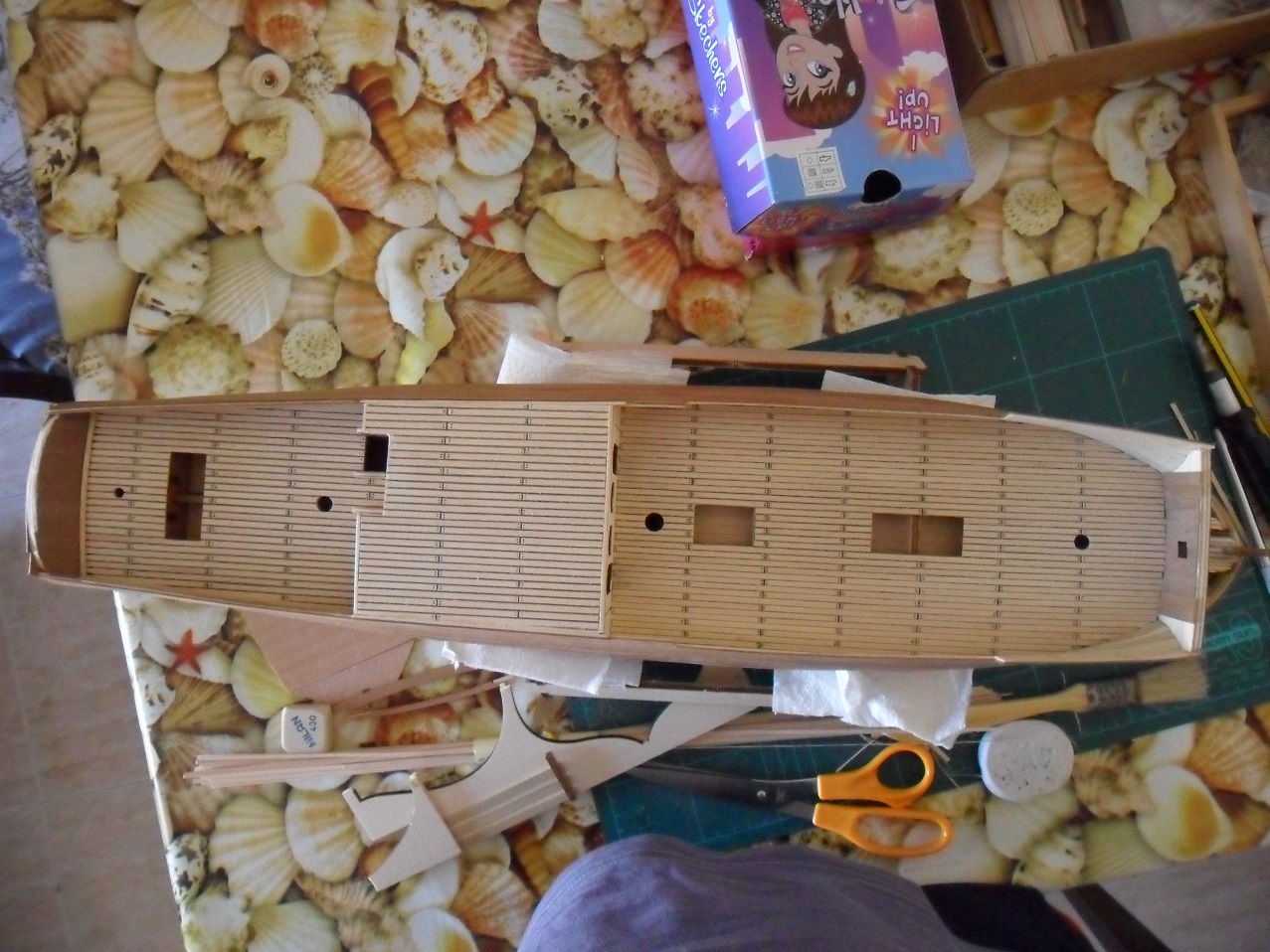

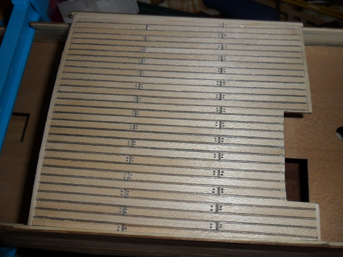

De las 4 técnicas para forrar cubiertas que hay en esta web, opté por usar la de separación con cartulina para luego calafatear con ceniza y cola blanca. (al menos esa era mi intención), así que me puse manos a la obra. Hay que tener en cuenta que el ancho de los listones es de tres milímetros, por lo que la separación debe ser inferior al medio milímetro.
riki1964
Mensajes: 89
Ubicación: Melilla
Este es el resultado antes del calafateado. Los listones de los 4 laterales quedarán luego cubiertos por otro listón más ancho de color nogal.
riki1964
Mensajes: 89
Ubicación: Melilla
Antes de calafatear hice una prueba aparte, y me quedó un "churro" que hasta me da vergüenza enseñarlo, así que hice otra prueba.... igual o peor.
Finalmente opté por simular con lápiz y ver cómo quedaba (siempre se podía volver a empezar)...
Este es el resultado, y me gustó. El barniz se encargará de igualar y enrasar (supongo).
SI NO ME DICE ALGUIEN QUE HE COMETIDO UNA HEREJÍA LO DEJO ASÍ.

Esta foto debería ir más adelante, pero la pongo ahora para que se vea el conjunto completo.
Decidme por favor que os parece :mrgreen:

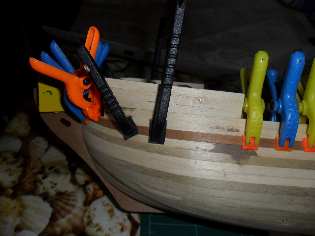

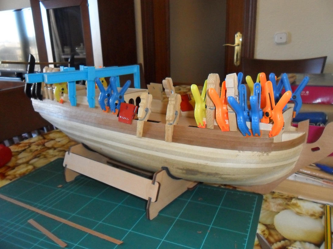

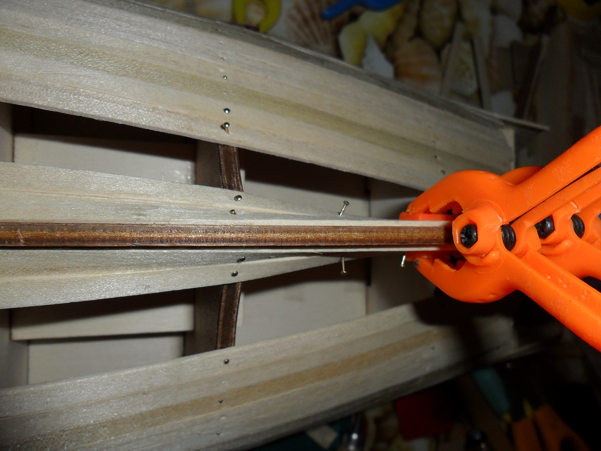

Y mientras iba forrando las cubiertas decidí empezar a poner el 2º forro.
El KIT trae unos listones de 1 mm de grosor. La diferencia con el primer forro es de solo medio mm, lo que hace que no sea nada fácil ponerlo. En mi San Mateo el 2 forro tenía 0,5 milimetros de espesor, y allí donde lo ponías se quedaba pegado sin rechistar. Con un milimetro hay que doblar las tracas, y lo que es peor, como no tengas muchas pinzas de todos los tamaños, prepárate a idear para buscarte la vida. Yo lo hice gracias a una idea de no recuerdo quién, con gomas elásticas, más adelante se verá.
