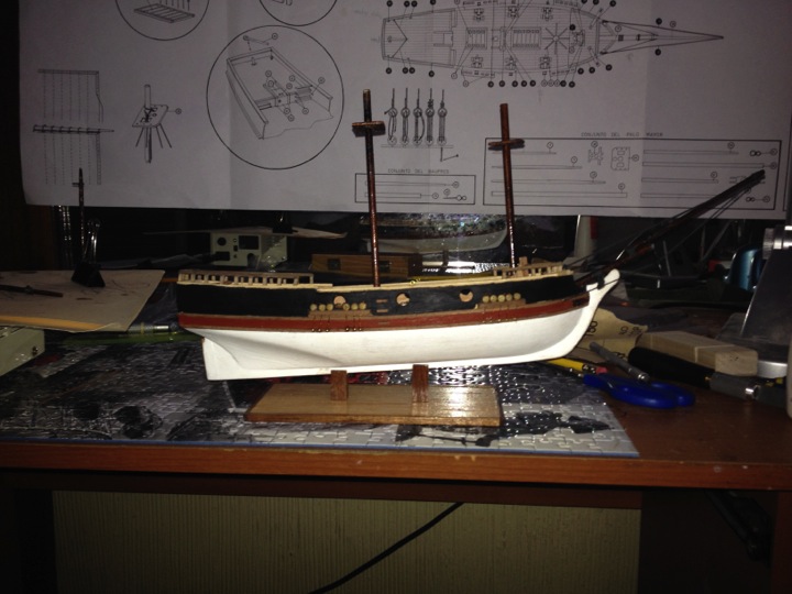

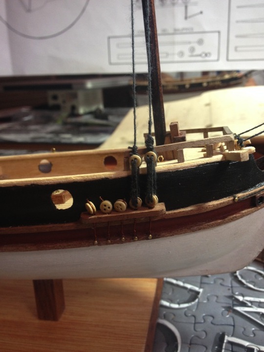

RogelioHdz escribió:bueno pues les traigo los avances del barco.
ponerle las vigotas fue un dolor de cabeza ya que fue la primera vez que lo hacia, ahi me dicen como se ven.
LLegue al puntoi en el que el kit ya no me dice que hacer ya que se debe poner el palo mayor, el trinquete y el baupres. solo que debo seguir los planos pero ya solo me dice que siga los planos para poner todo lo demas.
Jorge la pintura oleo es muy dificil de manejar sobre todo porque uno se debe esperar como un dia y medio para que seque. tengo que darle una pasada mas a lo que es el blanco ya que con tanta manipulacion pues se ensucia. Vere si limpiando con agua se ve bien.
Una pregunta la cubierta es bueno barnizarla o ponerle tinte en alcohol o se ve bien asi simplemente.
proximamente veremos como se ven el palo mayor, trinquete y baupres.
Hola Rogelio, veo un gran avance, el modelo levanta mucho con los tonos que pusiste, el óleo aunque deja muy buen terminado tarda mas en secar, en promedio de 3 a 5 dias, así que hay que darle tiempo, en cuanto a la cubierta el resultado será el mas te guste, luce tanto dejarla natural con barniz como ponerle tinta, solo que te recomiendo que si pones tinta, la pongas muy diluida pues te puede quedar obscura. Yo lo que hago en algunos modelos es que le doy barniz con un poco de tinta, lo suficiente para aumentar un poco el tono.
Ánimo que falta menos, saludos !! :D

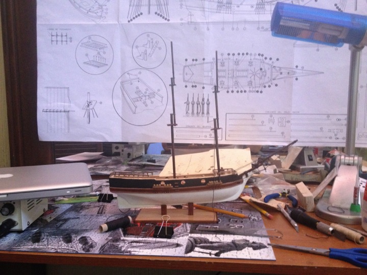

Hola aqui molestando de nuevo. andaba cortando los palos de trinquete y palo mayor y resulta que tambien los debo pintar pero deben tener un color mas de madera. compre tinturas una en alchol y otra en aceite, cual es mejor y como se podria hacer para darle el terminado ya que ahroita los probe en un pedacito de que me sobro y pues ninguno da el resultado que debe ser jeje.
Mensajes: 2182
Re: bergantin union kit
Hola Rogelio
Yo utilizo tinte al agua. No huele y tiene las mismas propiedades que los otros.
Hay de color nogal, sapeli, roble, ..... es cuestión de buscar el que más se parezca a lo que buscas.
Después puedes tratar la madera con tapaporos o barniz.

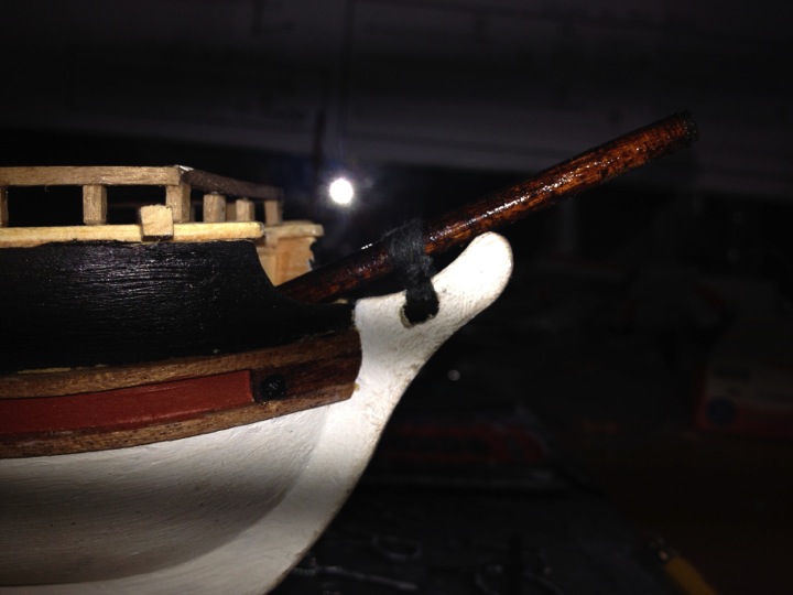

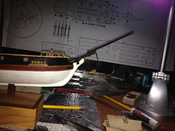

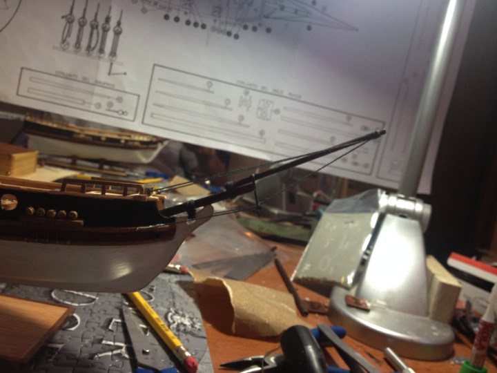

hola! les traigo los avances aunque son muy pocos
pues les comento tinte el palo mayor y el de trinquete de color olmo, tambien el baupres y botalon. y todos las demas piezas de los palos.
estoy teniendo problemas con las vigotas ya que es la primera vez que empiezo a armar un el conjunto de los hilos(no se como se llame ese conjunto). aparte de que el kit que compre no tiene suficiente informacion de como van los hilos odonde poner las anillas, clavos y demas cosa peque;as que no se ven bien en las fotos pero ya me las arreglare con paciencia.
ahorita nada mas les pondre fotos de lo que llevo ya me diran que piensan.
alguna guia en el foro para poner las vigotas y demas partes como los nudos ya que tuve q buscar nudos en internet y estan un poco complicados
cualquier observacion cosntructiva es bienvendia :) siento que este modelo viene a su fin en este mes. y sera el primero que haya hecho en mi vida jeje.
el baupres y sus nudos
el baupres y el botalon
ya terminado y amarrado

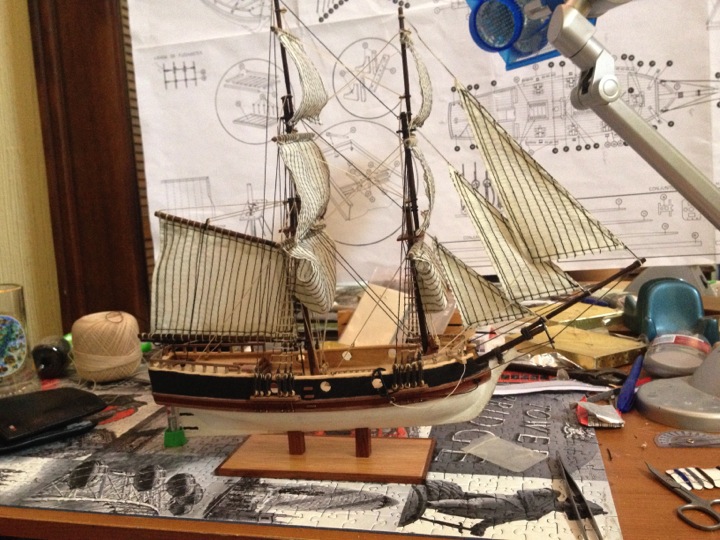

una vista por estribor y probando trinquete y palo mayor
con todo el conjunto disculpen si se ven un poco chuecos pero reulta que no entraban las partes a uss anillas metalicas asi que tuve que tcarlas con lija para que entraran
las primeras puestas. notese que la de la derecha fue la primera y por eso se ve mas gordit
