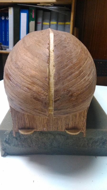

ARREGLADO!!!!
he realizado una pieza ovalada y la he introducido con ayuda de un tornillito. una vez puesto en su sitio, he puesto unas gotas de superglu y listo. al secar he desatornillado con mucho cuidado y está ok. Gracias
Cuando llegue el momento de poner el cañon, tendré que realizar el orificio con más cuidado todavia.

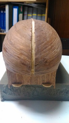

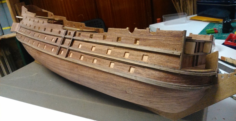

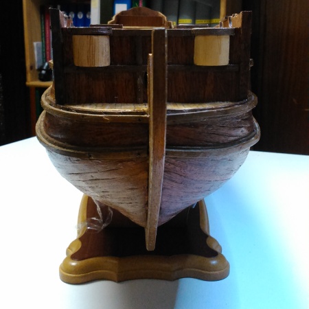

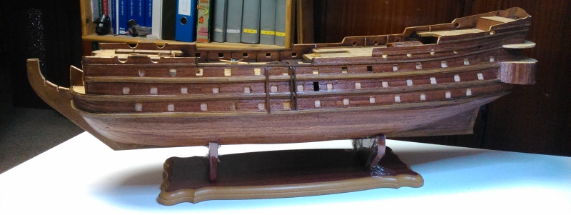

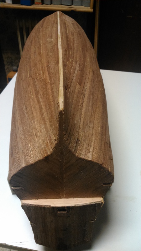

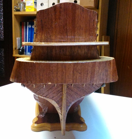

Ahora mismo he acabado el 2º Forro. Esta en BRUTO, es decir tengo que lijar, tapar huecos, etc. pero me parece oportuno poner las cosas como son, además de bonitas, porque asi se enseña que hay pasos intermedios no tan bonitos como cuando se acaba además de que no todos somos unos manitas de "10", yo soy aprendiz y aqui os dejo mi trabajo. lo bueno con este calor es que la cola de contacto se seca echando .... y se puede trabajar más rápido. ¡pero es guarrisima es la cola de contacto! ( o soy yo!!!)
Repito acabado de colocar tracas, ahora viene dejarlo guay.

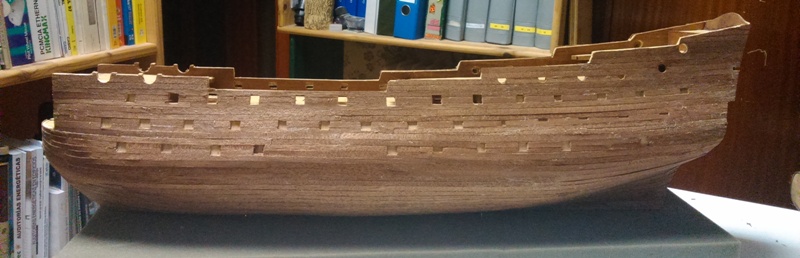

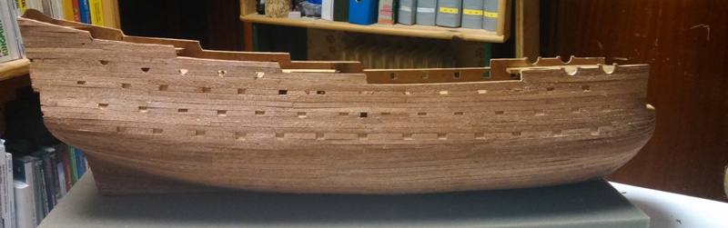

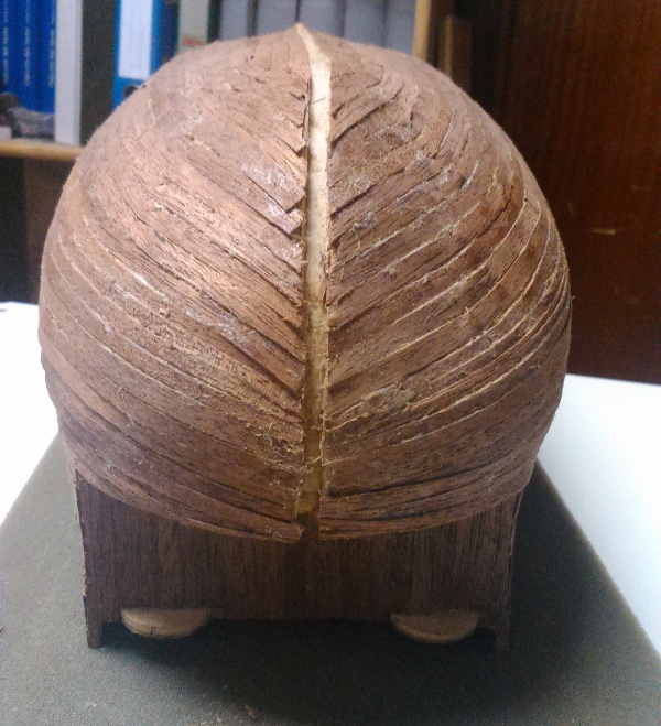

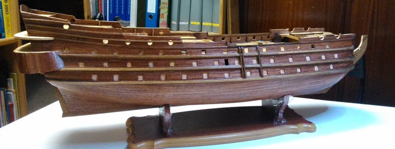

Pues poco a poco va cambiando el aspecto del 2 forro. Lija que te lija, rellenando huecos, etc.
carlos huarte
- Mensajes: 1151
Re: SAN FELIPE (altaya) E.1:86
hola carlos: ya va agarrando forma,, saludos.

Gracias Carlos y Banton por vuestros comentarios.

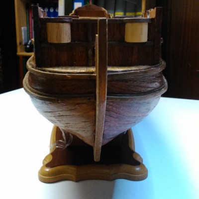

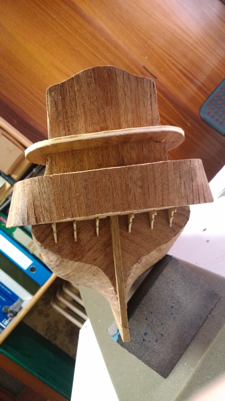

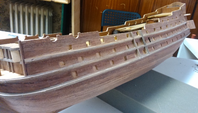

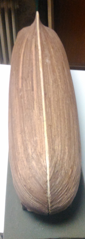

Sigo avanzando y lijando el casco. Os pongo unas fotos.
carlos huarte
- Mensajes: 1151
hola "tocayo": se ve muy bonito y pulcro ,sigue asi me gusta como lo llevas. saludos.

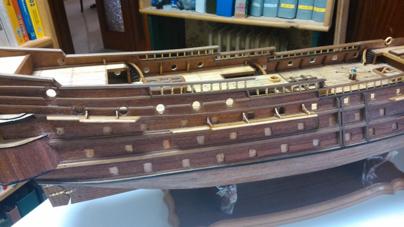

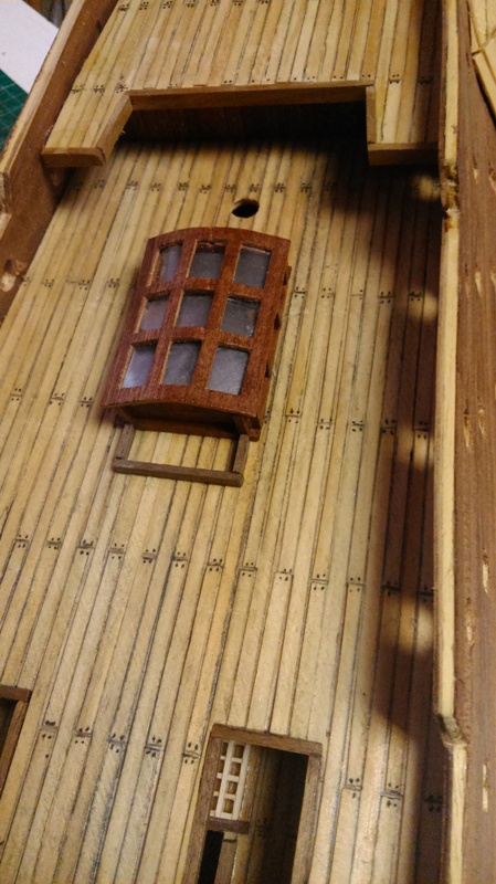

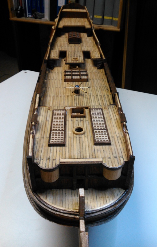

Ya he llegado al fasciculo nº 63 en el que se le da una capa de barniz, bueno, de momento una de tapaporos. Luego queda lijar y proseguir con el tapaporos hasta finalizar con el barniz.
- CarlosGonzalez

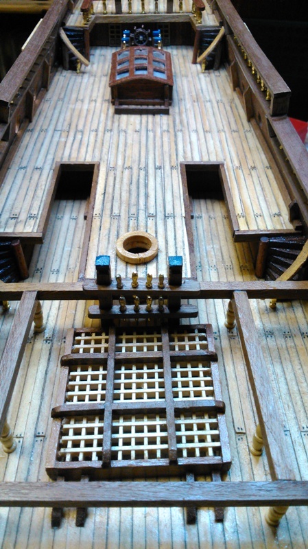

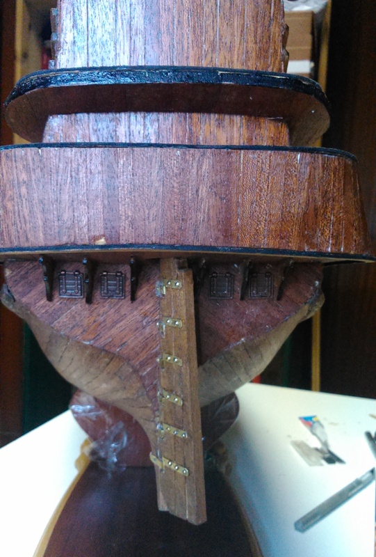

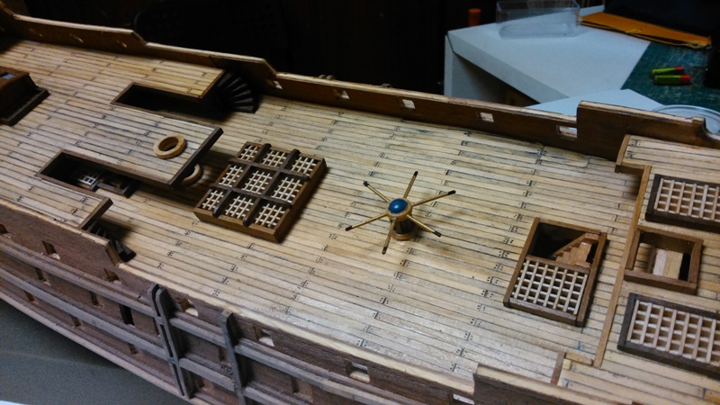

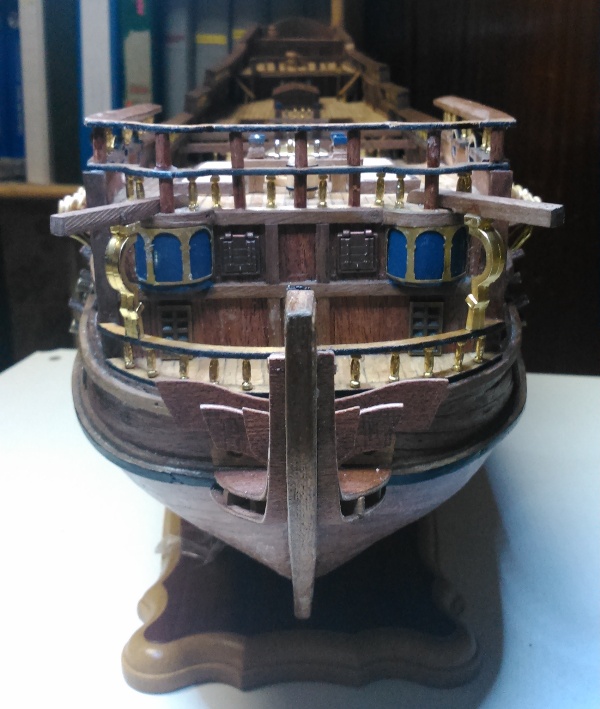

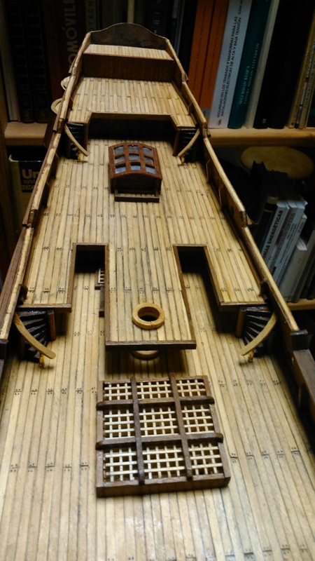

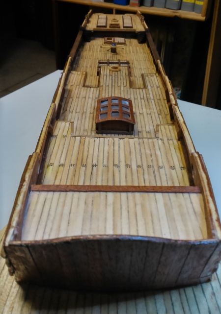

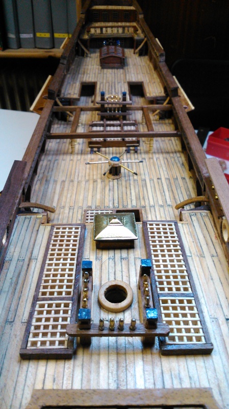

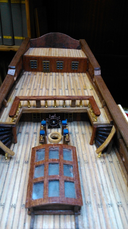

He avanzado un poco sin poner fotos y ahora os cuento.

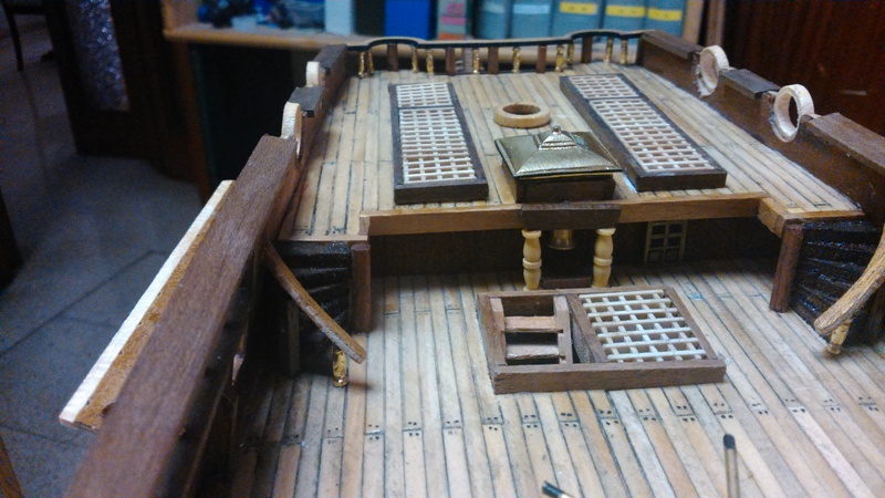

En primer lugar he acabado las escaleras circulares que llevan una columnita dorada de metal de 8 mm de altura, un liston y la barandilla.
Luego he comenzado a instalar las barandillas en las bordas, compuestas por columnitas como las anteriores y un listón superior.

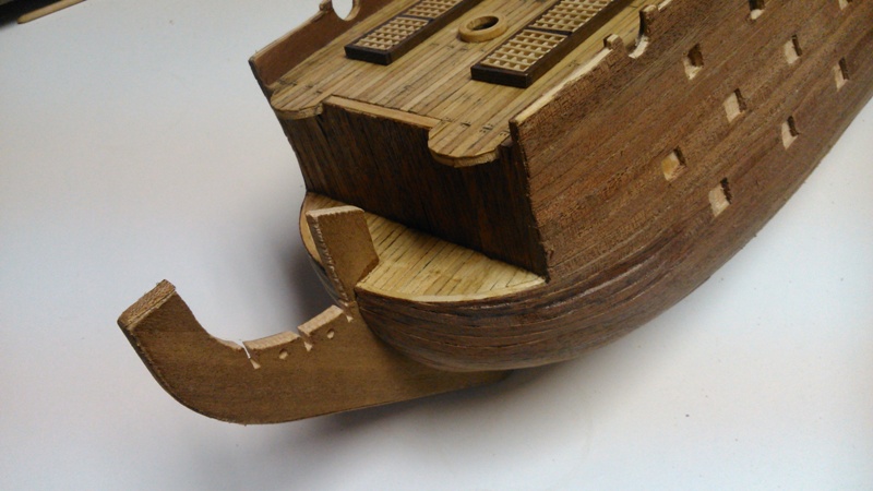

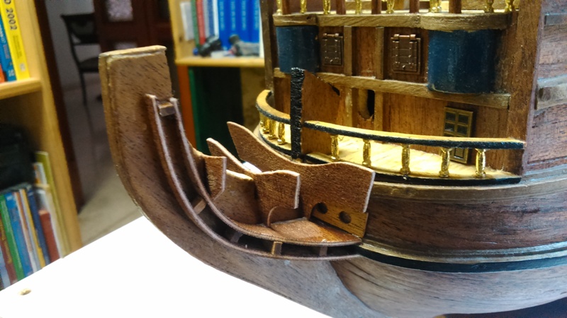

Seguimos con la realización del timón y su instalación. Mientras se van arreglando defectos como el que se ve en la popa al levantarse un trocito del segundo forro.
Luego he instalado el campanario.
En la foto 046 se hacen los cabilleros. Según las instrucciones los listones horizontales se pegan con ciano sin más, cuando lo correcto es hacerles unas pequeñas juntas para que acoplen entre los montantes y los tableros. En las fotos se puede ver la mejora realizada. lo que no comprendo que una colección como es esta que tenga estas metedura de pata, como otras.
Por ultimo he instalado las mesas de guarnición.

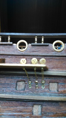

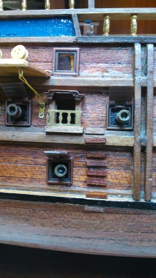

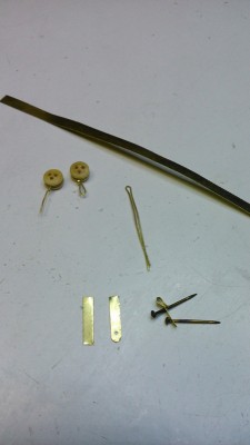

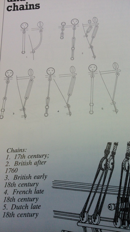

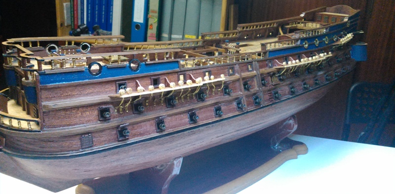

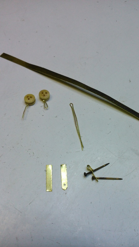

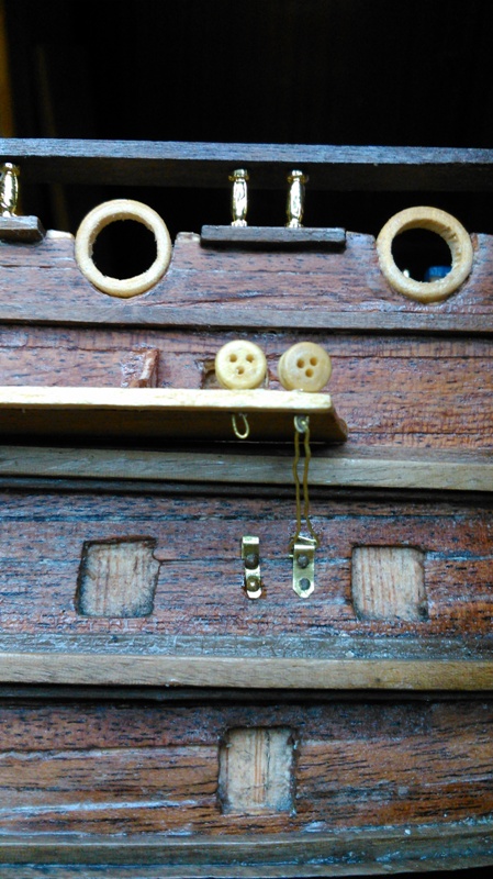

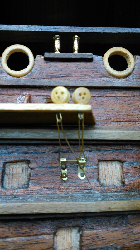

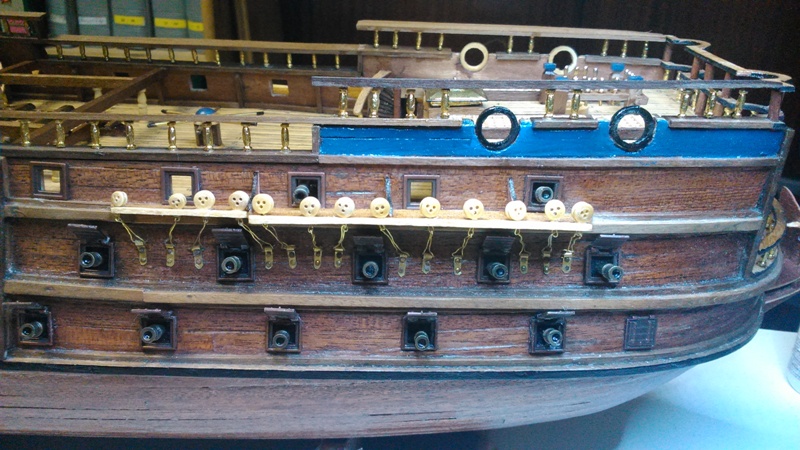

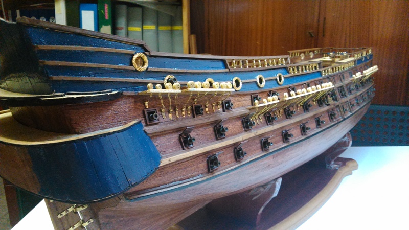

Otra de las meteduras de pata de una colección como es esta es la instalación de los cadenotes de las vigotas. Según las instrucciones que pongo una foto, se coge hilo de laton, se rodea la vigota y se coloca en la mesa de guarnición. Luego de clavan unos clavitos y se hace pasar el hilo de laton por ellos.... ¡vaya chapuza!
Me he documentado (foto 52), viendo como se hacian en los años del San Felipe (1690 aprox.). He optado por las formas 2 ó 3 y al final he realizado lo siguiente:
1º Doy la vuelta a la vigota con un hilo de latón, (foto 53) dejando una argolla para introducirla en el orificio de la mesa de guarnición.
2º Con una plancha de latón corto unas pletinitas de 10 x 2 mm y realizo dos orificios y en el otro extremo la doblo.
3º con un trozo de unos 5 cm de hilo de laton realizo la unión de la pletina a la argolla de la vigota. fotos 54 a 56.
Se tarda un poquito más pero el resultado es muy diferente.
¿qué os parece?
En las fotos 57 y 58 se ve el doblado de la madera con este elemento y la colocación del adorno de la proa.
¿qué os parece?

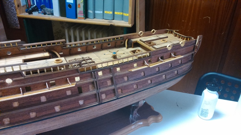

Pues ya esta acabada la mesa de guarnición de estribor del palo trinquete. Lleva trabajo pero el resultado es satisfactorio.
carlos huarte
- Mensajes: 1151
hola carlos: lo llevas de maravilla y tu solucion a los cadenotes, fantastica. un saludo
carlos.

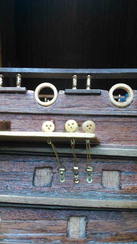

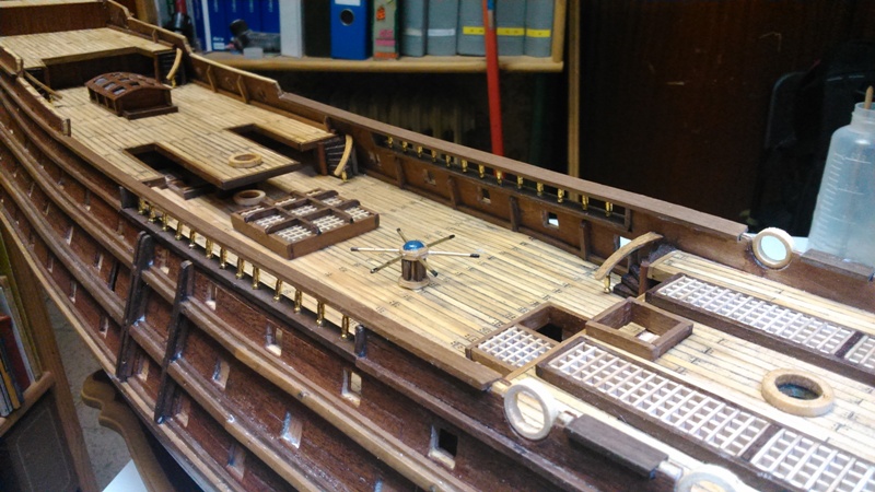

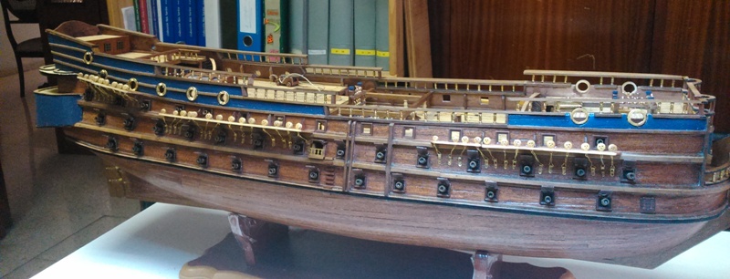

Bueno, aqui estoy de nuevo. No he dejado de construir el modelo durante este tiempo pero si de poner fotos en el foro. Ahora decargo lo realizado en estas tres semanas.
En primer lugar he terminado uno a uno los cadenotes de todas las mesas de guarnición. esto ha sido un trabajo añadido con un buen resultado.
carlos huarte
- Mensajes: 1151
hola carlos: te va quedando muy bien, me gusta mucho, vas a dejar las vigotas tan claras o piensas oscurecerlas? yo las puse negras en mi soleil. para que resalte el hilo crudo cuando instale los obenques, un cordial saludo.
