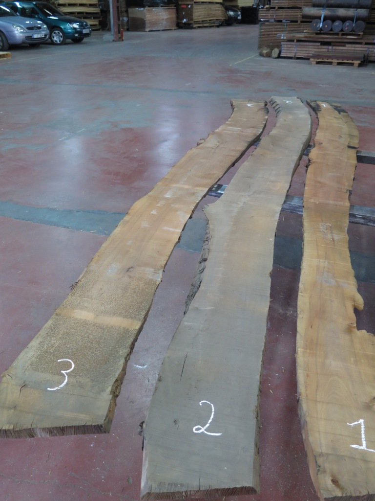

Efectivamente Blanquer envía fotos si se las pides. Adjunto la que me envió a mí de las tres planchas que acabe comprando porque según el comercial “estaban bien” para lo que yo quería y las acabé devolviendo porque eran inservibles. En las imágenes no se puede llegar a apreciar tan bien como en persona y tienes que fiarte del comercial, en mi caso no salió bien.

Desde luego la apreciación es muy subjetiva, pero en esta foto yo las veo bastante mal en comparación a cómo se ven las que están bien (que no aparecen en la foto, claro).
Sobre todo me llama la atención el hecho de que no están rectas, lo que en mi opinión indica que no se trata de un tronco cultivado como maderable sino bastante asilvestrado o de un huerto particular.
Aun viéndolos en el sitio no siempre te llevas lo que crees que as comprado, al llegar a casa y empezar a cortar te encuentras con alguna sorpresa, los tablones llevan mucho tiempo cortados y almacenados, el color de la cara visible varia mucho con el color de la madera cuando la estas cortando.
Yo suelo ir a comprar a Blanquer personalmente ya que no esta lejos de mi casa y conozco a los que trabajan allí, a si y todo por mas que insisto en que quiero un color concreto e incluso llevo las muestras, pues bien cada compra me sale de un color y cada vez a peor.
Yo quiero comentar para el que decida comprar madera de peral en donde quiera que fuere, que la pida siempre "vaporizada", ya que al realizarle este tratamiento el color se vuelve mas homogéneo.
Adrian

Totalmente de acuerdo con los dos. Con esa longitud y anchura no creo que sean perales de cultivo, más bien creo que son partidas de madera con un montón de años que compran del norte de Francia hacia arriba y seguro que son silvestres y sin ningún tratamiento.

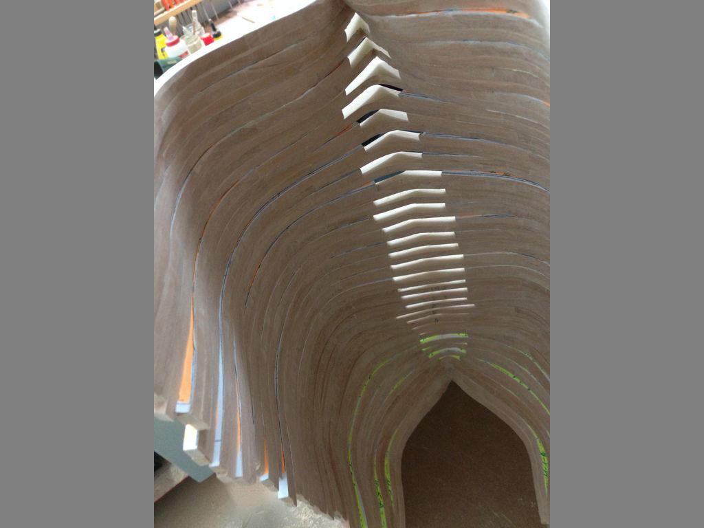

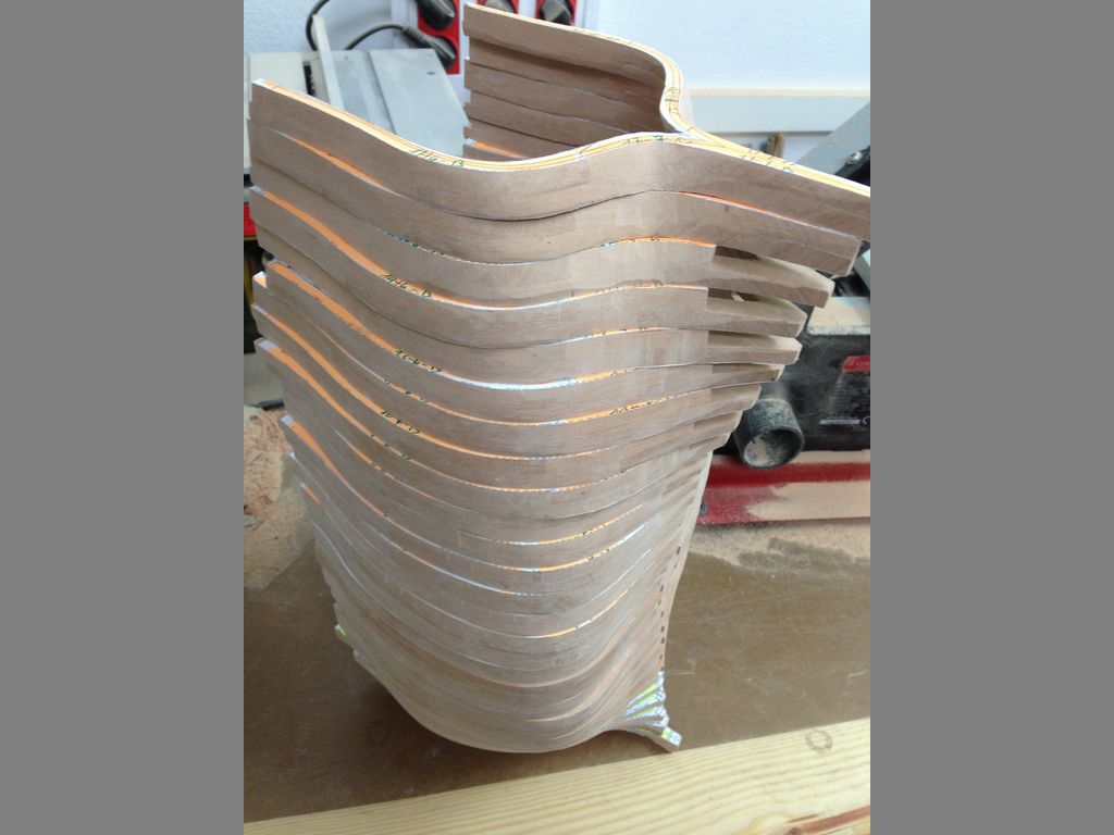

Ya tengo montado el conjunto quilla, roda y codaste además de todas las cuadernas, estas últimas ya están lijadas siguiendo el contorno de las futuras tracas. por cierto, vaya polvareda que se monta. :(
He tenido algún problema con forma del alefriz. Desconozco si todo su trazado es igual o varia. Parece que en el codaste es más abierto que en la roda por ejemplo. De momento lo he dejado todo en forma de “V” y más delante ya veremos qué forma le doy cuando asiente las tracas.
Desconozco si la unión entre cuadernas se hace con pernos metálicos o con clavillas de madera. Lo he buscado en la monografía y no he sabido verlo. Me ha parecido ver que Cayetano lo ha hecho con hilo de latón y creo que es lo mejor y más rápido.
¿Me podéis ayudar en esto? ¿Sabéis si son metálicas o de madera y de qué medida deberían ser a escala 1:24?

Como son cuadernas dobles han de ir empernadas. Creo que en la monografía se dice en algún lugar que han de ser pernos metálicos y no cabillas de madera.
Yo utilicé alambre de latón de 0,6 mm de diámetro que a escala correspondería a un diámetro de 14 mm, pero fue una opción personal sin ningún fundamento especial.
En la monografía hay un apartado dedicado a las piezas de metal. Está al final, después de la artillería donde también se habla de la pintura, etc.
Sobre las piezas de metal dice:
Cada traca del forro exterior o interior se fija sobre cada cuaderna* por dos clavos de los llamados “demi-carvelle” de 4 ½ pulgadas (121 mm), diámetro de varilla 3 líneas (7 mm), diámetro de cabeza 6 líneas (14 mm). El forro exterior de cintas para arriba y el interior de sobretrancanil para arriba, dos clavos por cuaderna sobre cada cuaderna, tipo “demi-carvelle” pequeño de 3 ½ pulgadas (95 mm) 2 ¾ líneas (6 mm), cabeza 5 ½ líneas (12 mm), mismo tipo de clavo para las tracas del forro, puente y alcázar, a razón de dos clavos por bao. Las cintas se fijan como las tracas del forro pero con dos clavos de 7 pulgadas (189 mm) varilla de 4 ¾ línea, cabeza semiesférica diámetro 14 líneas (31 mm).
Durmientes, trancaniles, sobretrancaniles, clavo “double carvelle” de 6 pulgadas (162 mm) espiga 4 ¼ líneas (9 mm) cabeza 8 ½ (18 mm).
- Si se prevé poner pernos o cabillas es indispensable consultar “Le Vaisseau de 74 canons” tomo I, capítulo VII. Hay que precisar que el diámetro de la espiga de la mayor parte de los pernos es del orden de 6 ¼ líneas (14 mm) ensanchándose ligeramente en la cabeza 7 ½ (17 mm). Prever cuatro pernos para cada uno de los brazos de las curvas de bao. Entre cada bao, dos pernos para los trancaniles, un perno en cada varenga atravesando la sobrequilla y a punta perdida en la quilla, de cinco a seis pernos para cochinatas y buzardas, tojinos o cuñas de la carlinga del macho del palo mayor.

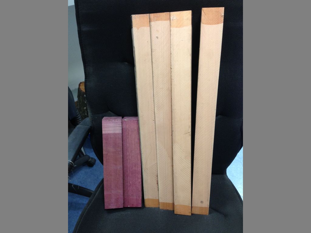

Buscando peral por internet encontré una tienda situada en Bélgica en donde venden tacos de peral de 50 x 50 x 580 mm por 3,8 euros + iva cada uno. El lunes les hice un pedido y hoy me acaba de llegar. La madera es perfecta, ni un solo nudo o grieta. Os pongo una imagen de parte de lo que me han enviado. La lástima es que los portes son muy caros pero hemos quedado que la próxima vez que pida algo estudiaran otra posibilidad.
La dirección web es: http://www.willyvanhoutte.be/en/home" onclick="window.open(this.href);return false;

Hola tocayo,tiene buena pinta ese Peral.La otra madera que se ve que es palo rojo quizás?
Al final puedes decirme si ves que no te supone ningún inconveniente, cuanto te costo solo el Peral con iva y porte?
Gracias...
Miguel Angel.

Hola Miguel Angel,
No tengo la factura aquí pero aproximadamente total por 18 tacos de peral y 2 de amarante + portes de 24 kilos = 150 € IVA incluido.
Sólo de portes ya son unos 50 € + IVA
