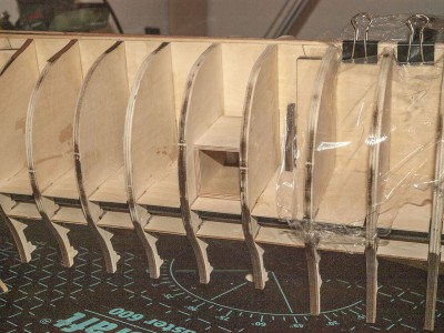

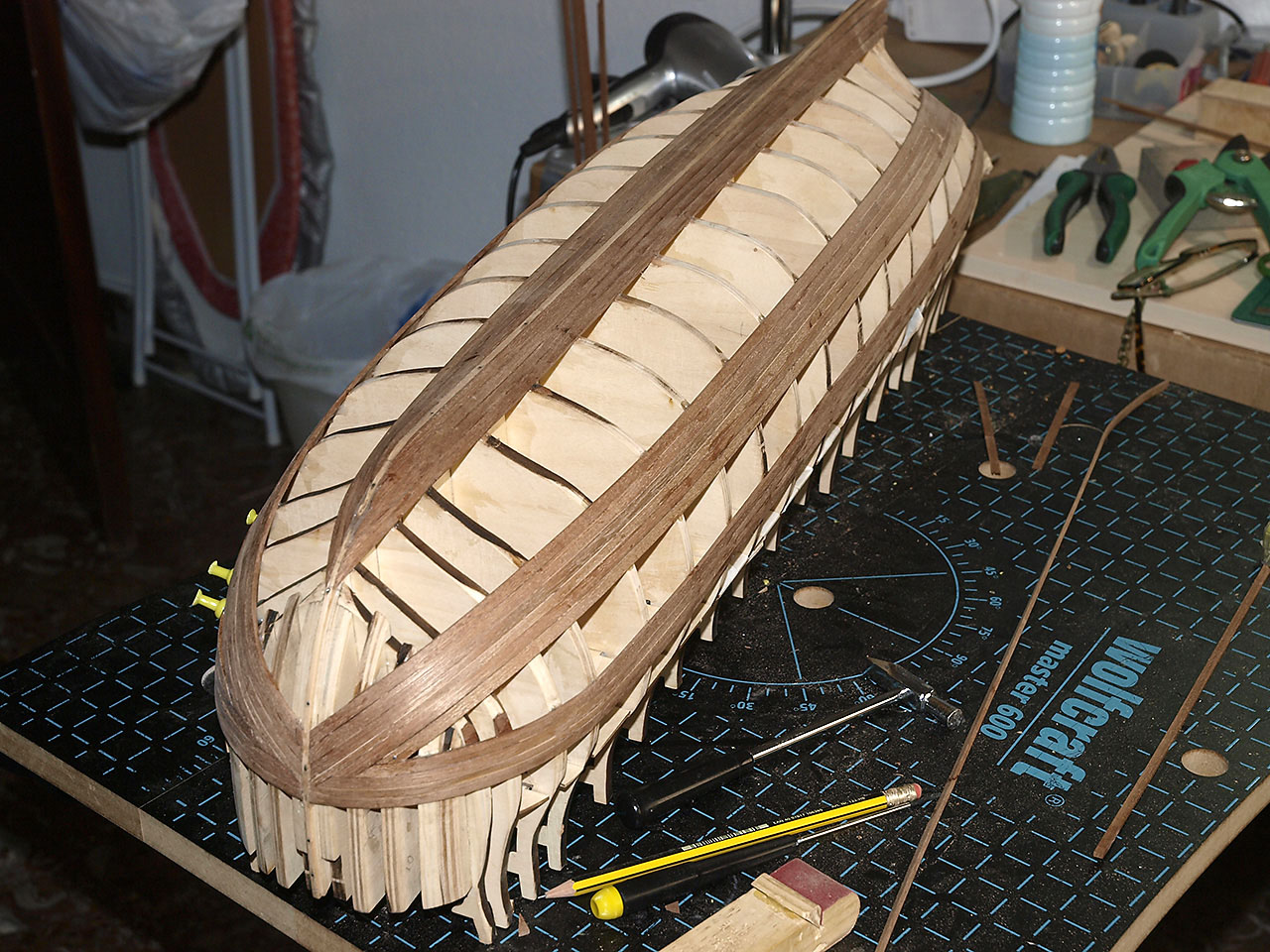

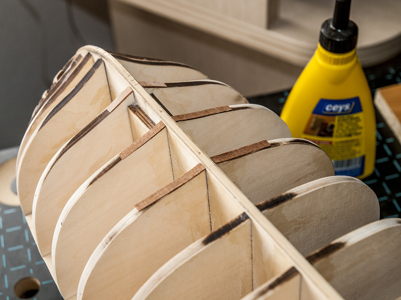

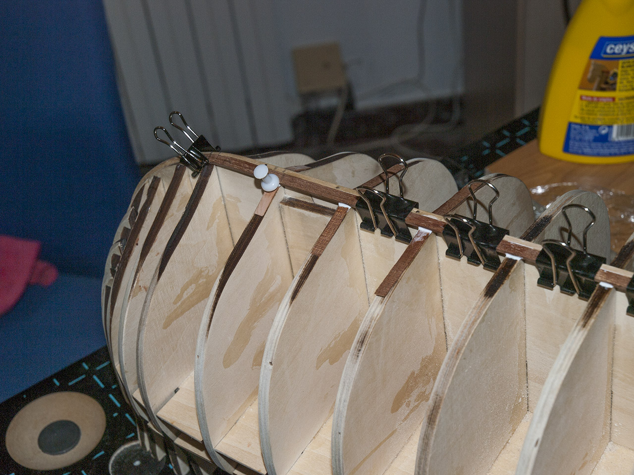

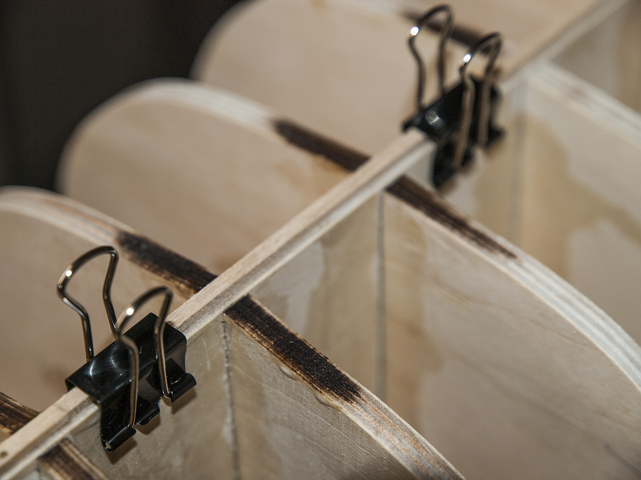

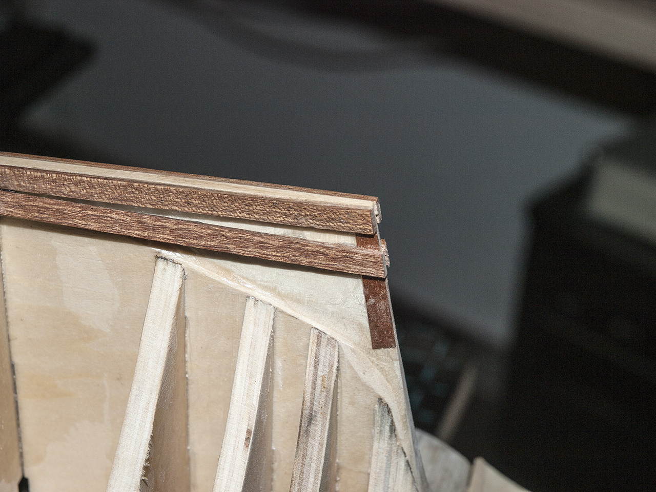

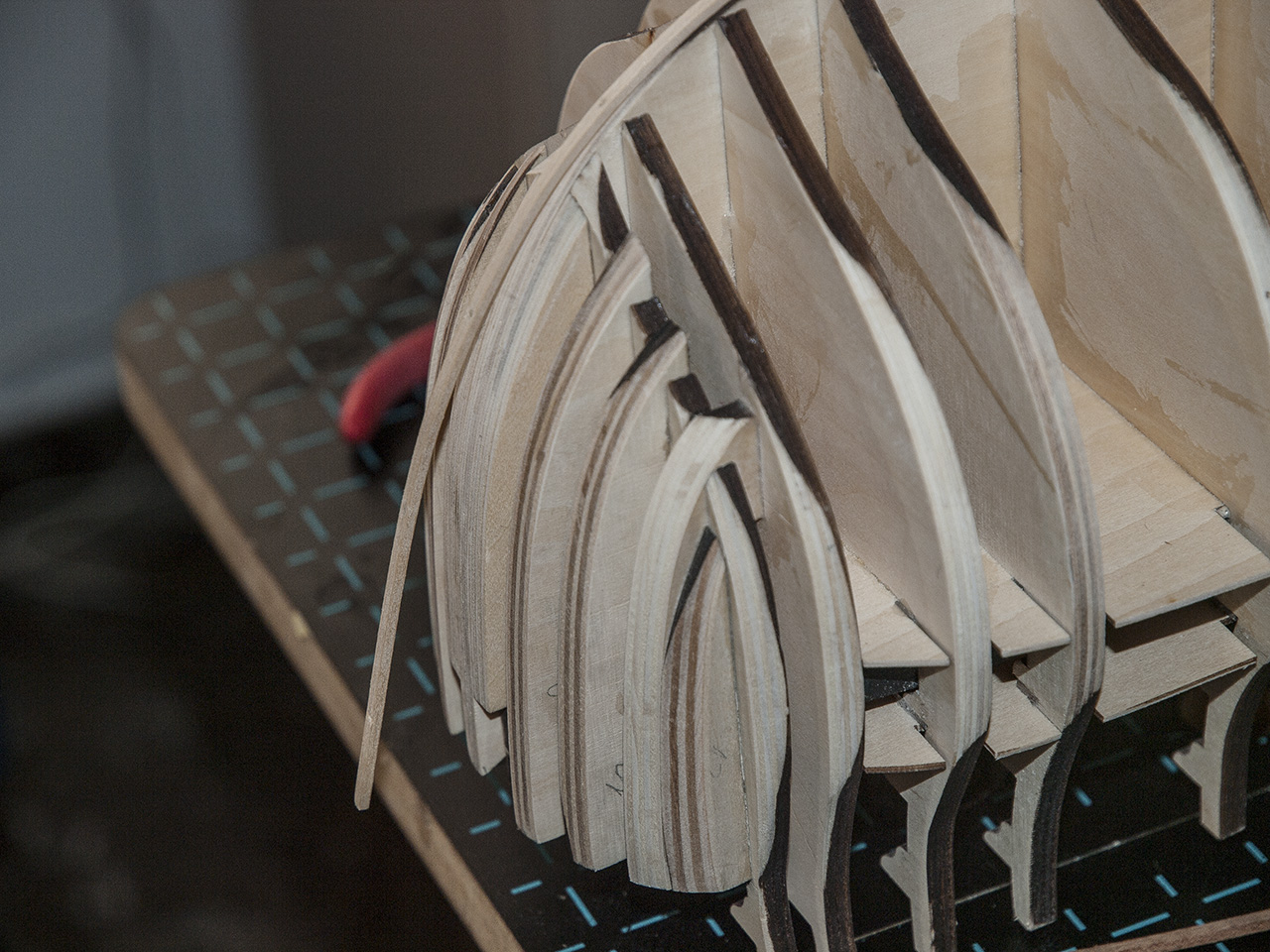

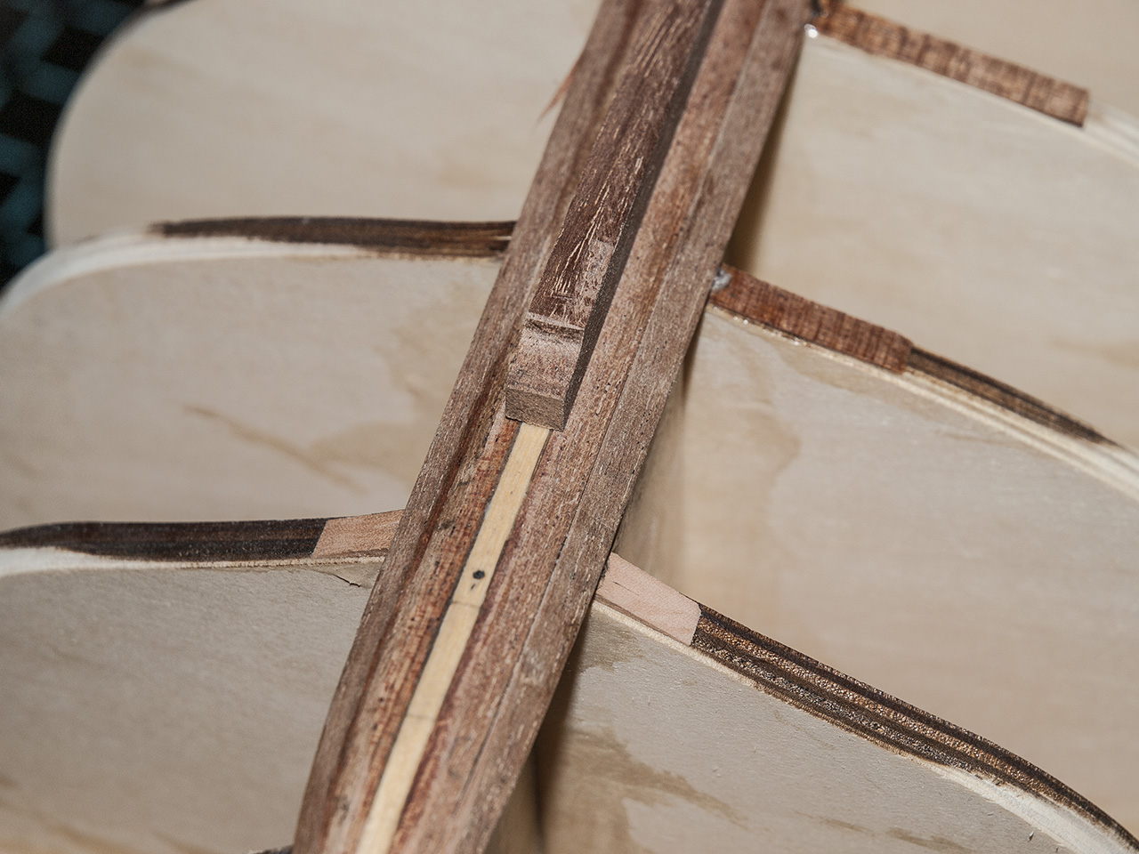

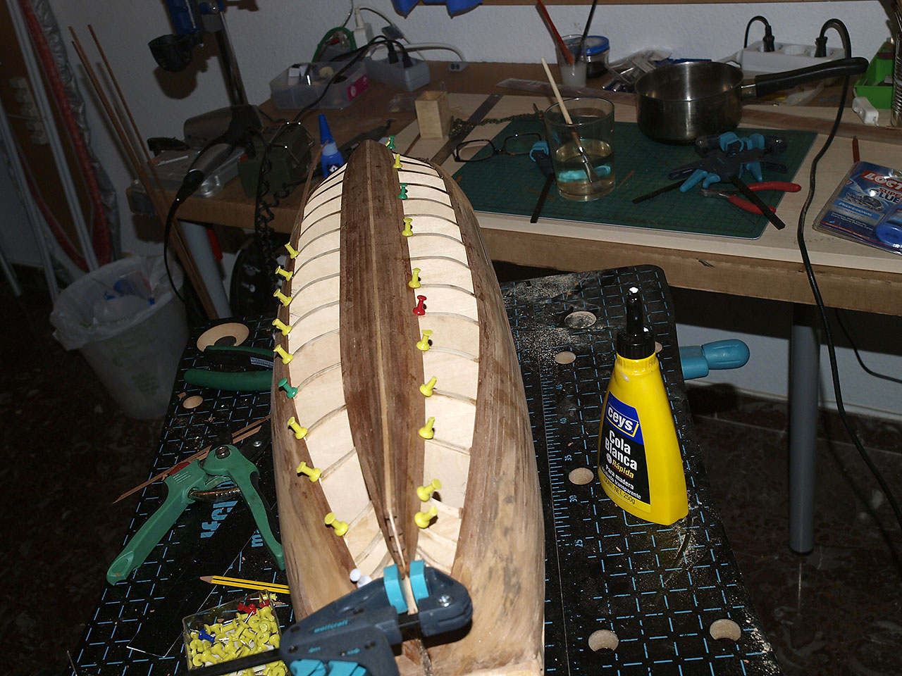

Siguiendo con el paso a paso del Santa Ana, al final he decidico empezar el casco, y empiezo por la traca de aparadura quizás la mas complicada de colocar, releyendo el manual Dirk De Bakker y Greg Brooker Técnicas básica de forrado voy a añadir un liston para que las tracas vayan allí y luego tanto la roda como la quilla las tapen me la impresión de que se puede conseguir mejor acabado.
Asi queda después de colocado sobra milímetro y medio a cada lado para que monte la traca
he tenido que colocar calces para que asienten mejor las tracas.

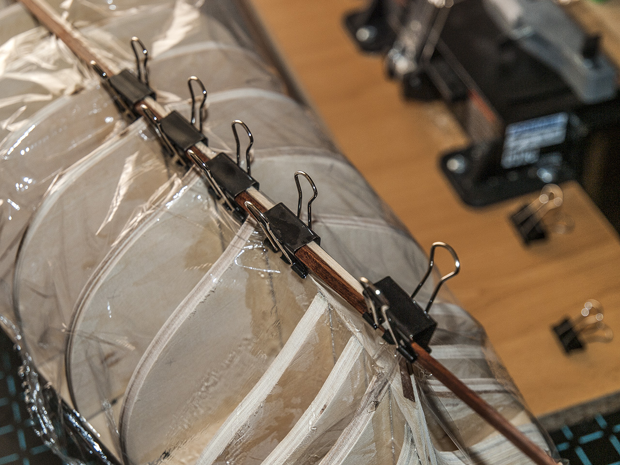

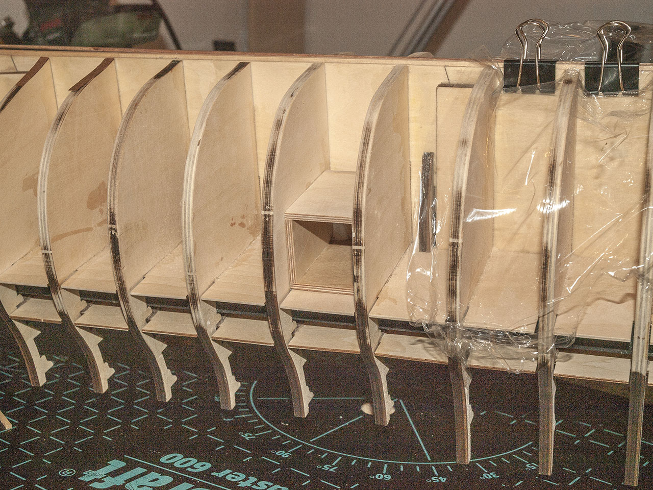

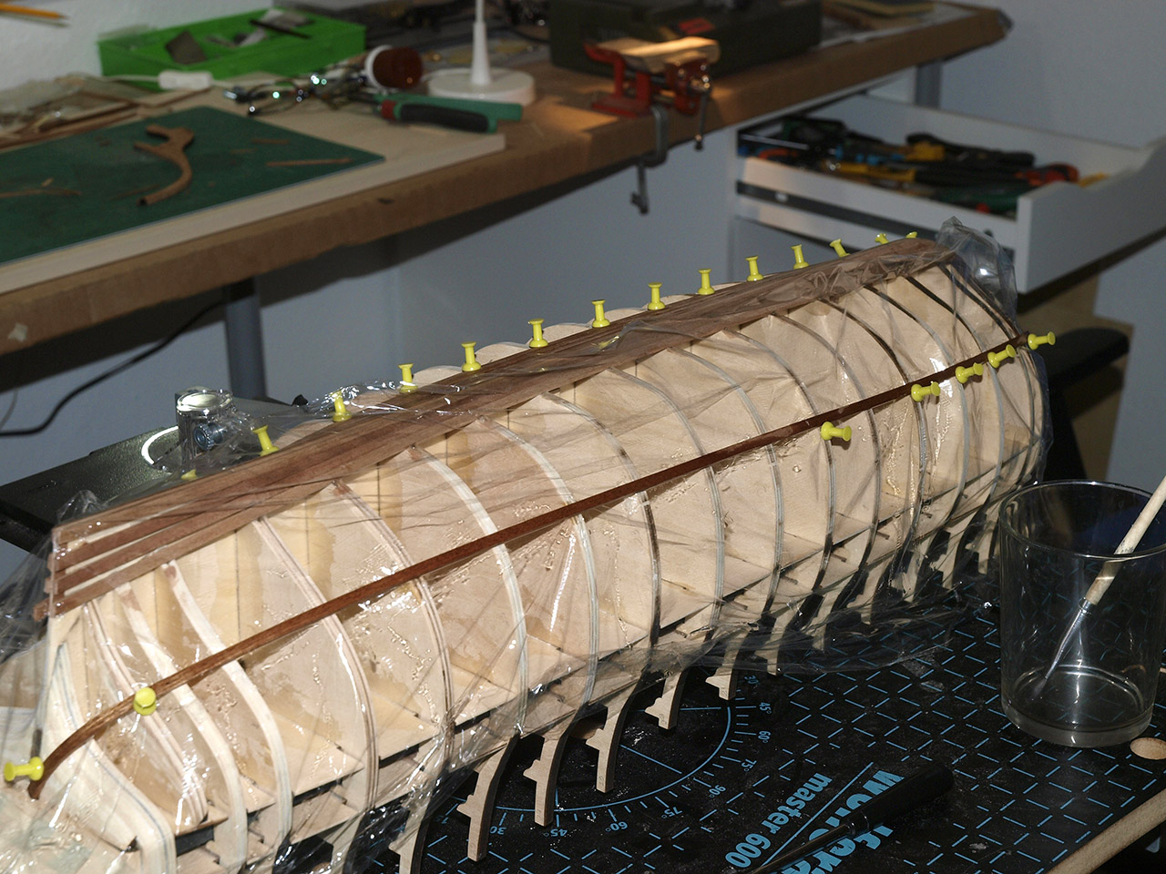

para prepara la traca de aparadura coloco un film y monto la traca humeda encima para que coja bien la forma.

la primera traca de aparadura colocada
asi quedara con la quilla montando encima. al menos eso espero....
la parte de popa esperando colocar algún atun.

qaz_666
Mensajes: 309
Registrado: Vie Ene 09, 2009 3:47 pm
Ubicación: León
Re: Santa Ana de Artesania latina
Mensaje por qaz_666 »

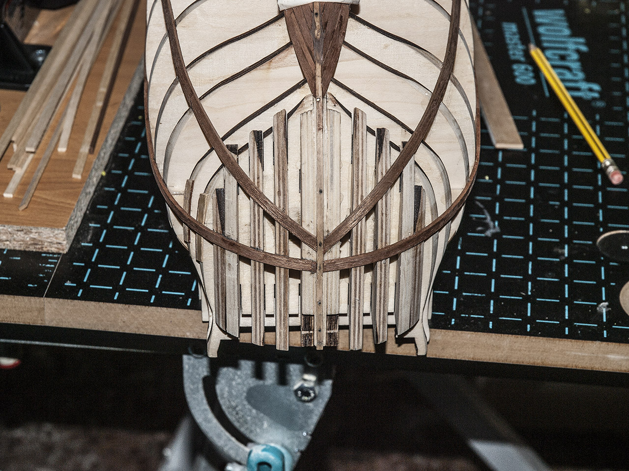

Has suplementado en la zona de popa....vigila que al poner el falso codaste te enrase bien con el ancho de las tracas :wink:
Vas muy bien... un gran trabajo por ahora..
Antonio Lorenzo
Mensajes: 85
Registrado: Sab Nov 23, 2013 11:27 am
Ubicación: zaragoza
Mensaje por Antonio Lorenzo »
Gracias por tu interes y tu comentario tan positivo, tomo nota he revisado es zona y de momento parece que quedan bien sobresalen ligeramente asi se puede ajustar mejor con lija.

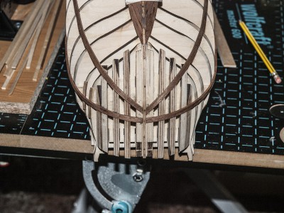

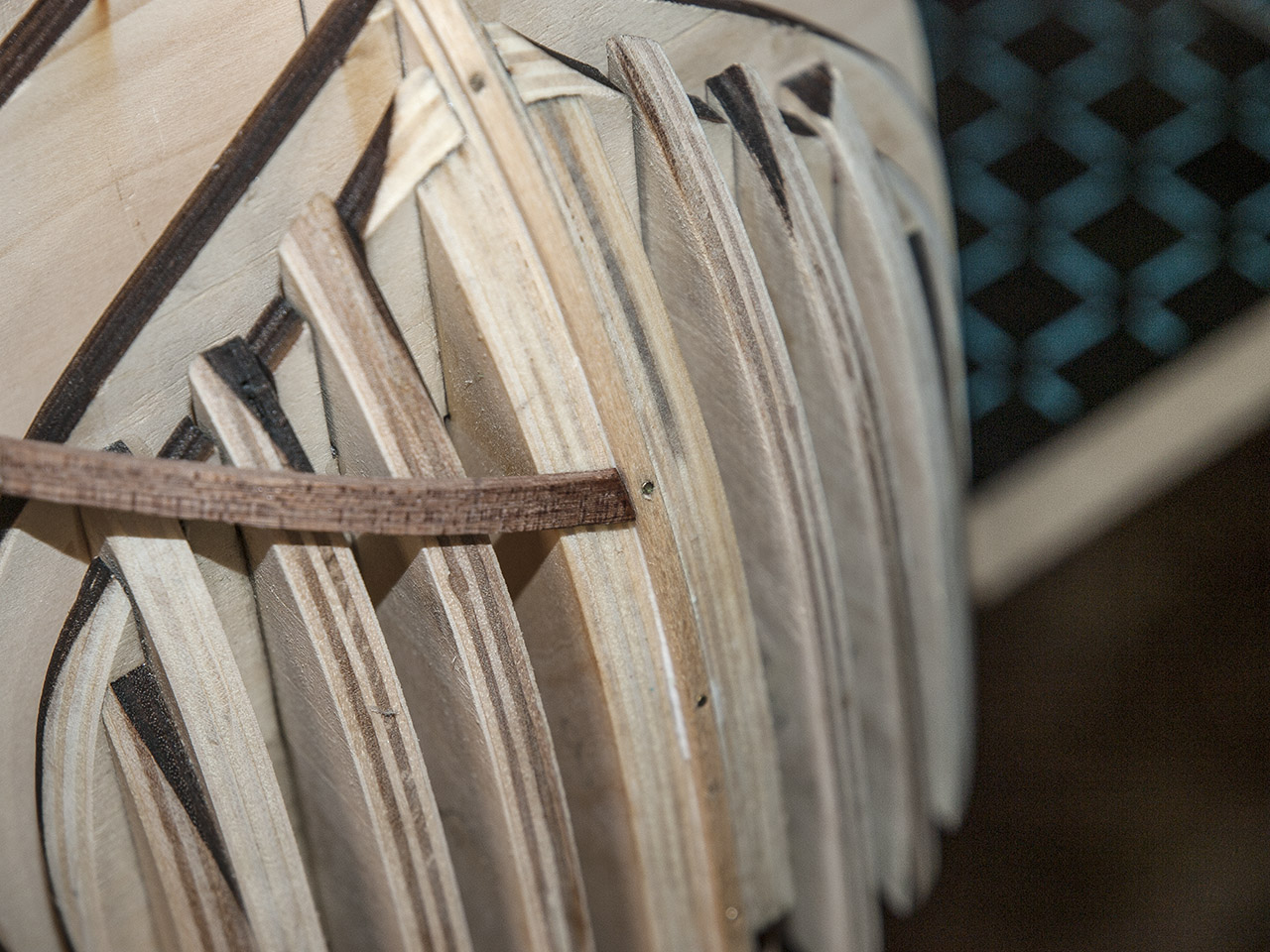

Alguna fotos mas del proceso
ajustando una traca en proa

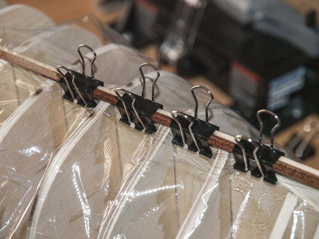

ahora voy a empezar a colocar tracas por la zona media del casco hacia arriba

salpeliculas
Mensajes: 450
Mensaje por salpeliculas »

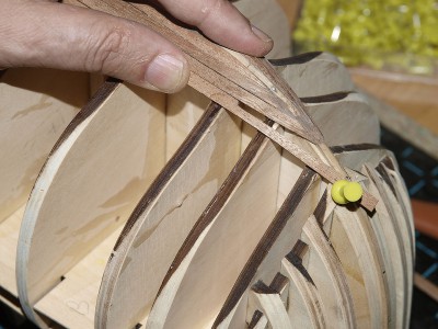

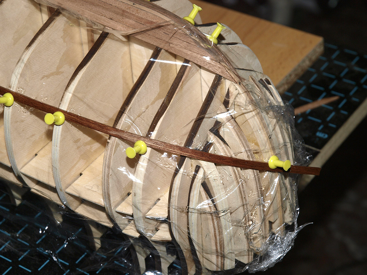

Para que sirve ese plástico que cubre el barco.
Saludos: SALVA
Antonio Lorenzo
Mensajes: 85
Ubicación: zaragoza
Bueno quizás no sea una cosa muy técnica, pero a algunas tracas les cojo la forma montándolas humedecidas directamente sobre el casco y coloco el film transparente para que no pase la humedad.
"Lo importante no es la obra de arte terminada, sino el proceso de su creación. El camino es la meta".
salpeliculas
Mensajes: 450
Prueba con alcohol 96º, dos horas en un tubo hermetico con dos tapones uno por cada parte, queda elastica por un tiempo hasta que se evapora el alcohol que lleva. A mi me fue muy bien, hasta la cola de carpintero pega perfectamente. No se me rompio ni una.
Saludos: SALVA
Antonio Lorenzo
Mensajes: 85
Ubicación: zaragoza
Gracias por la información, utilizo alcohol de quemar no sabia que alcohol utilizar, lo que he observado es que se decoloran las tracas bastante pero bueno con tintarlas luego...se arregla, probare con alcohol de 96, quizás ponerle un film sea un poco exagerado pero no sabia el comportamiento de la cola blanca con el alcohol, pero la verdad una vez secas sobre el casco queda muy bien la forma y no apenas que forzar nada.

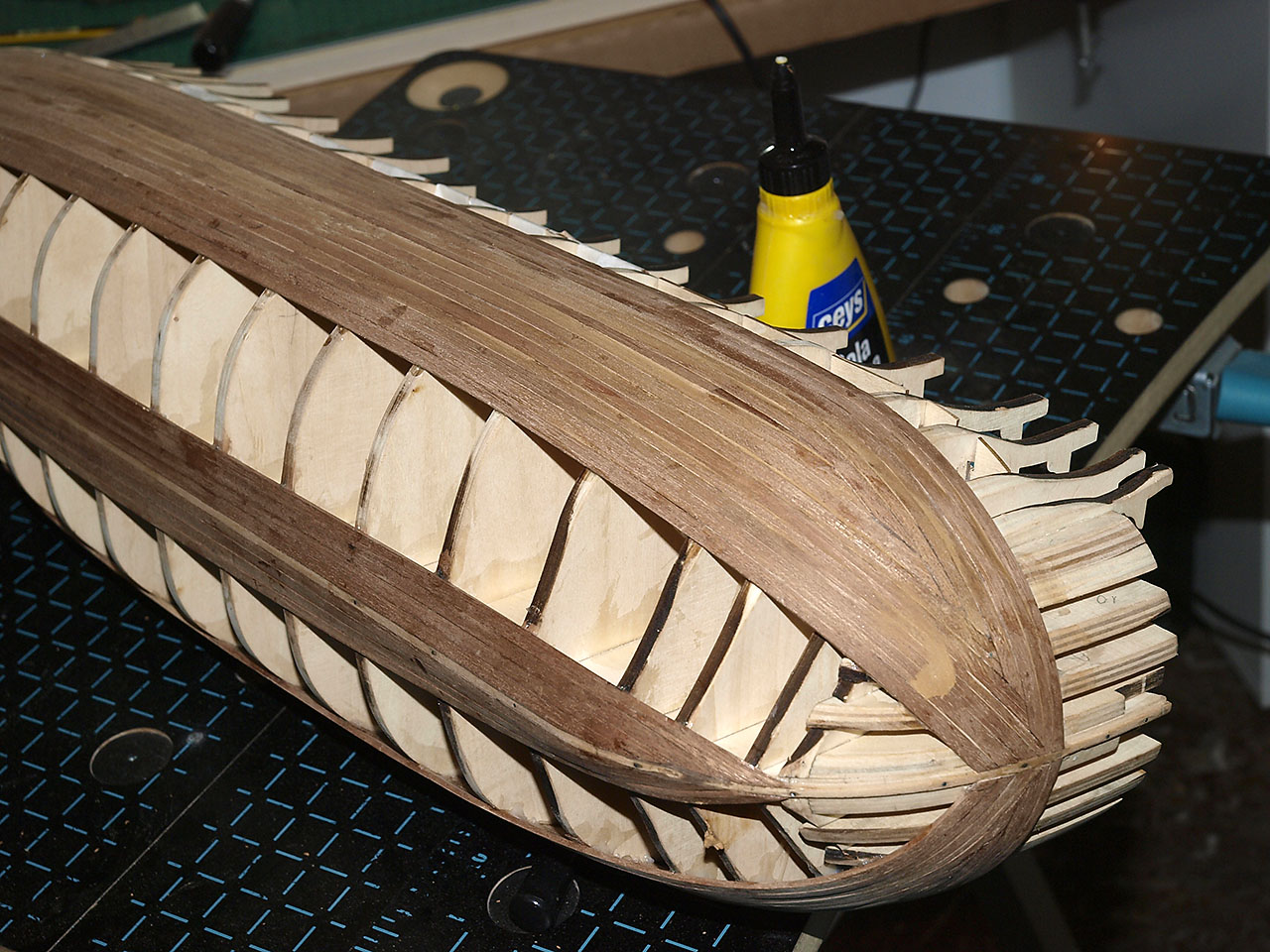

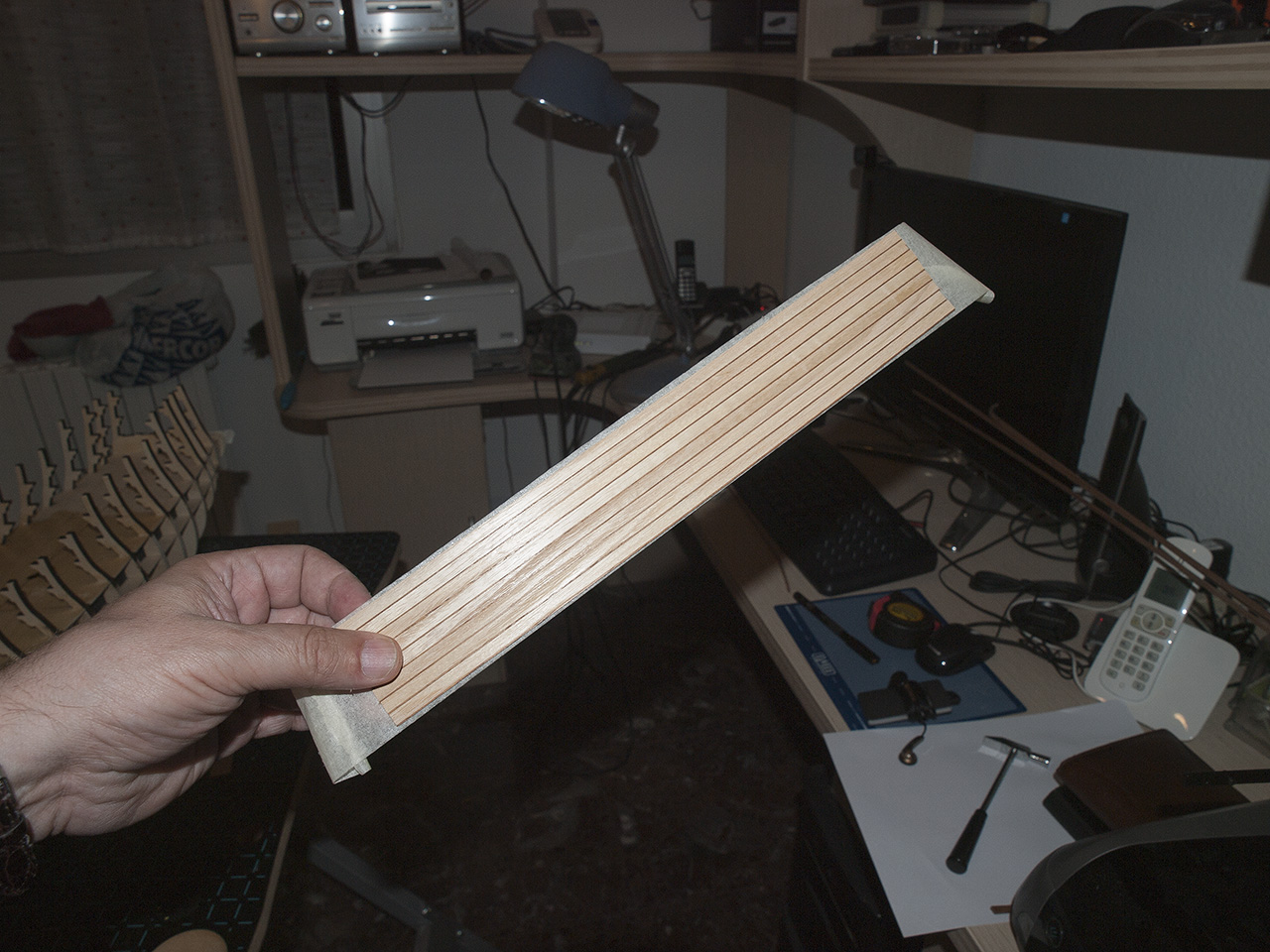

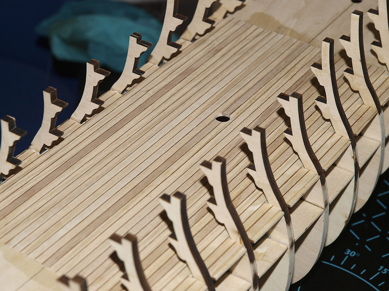

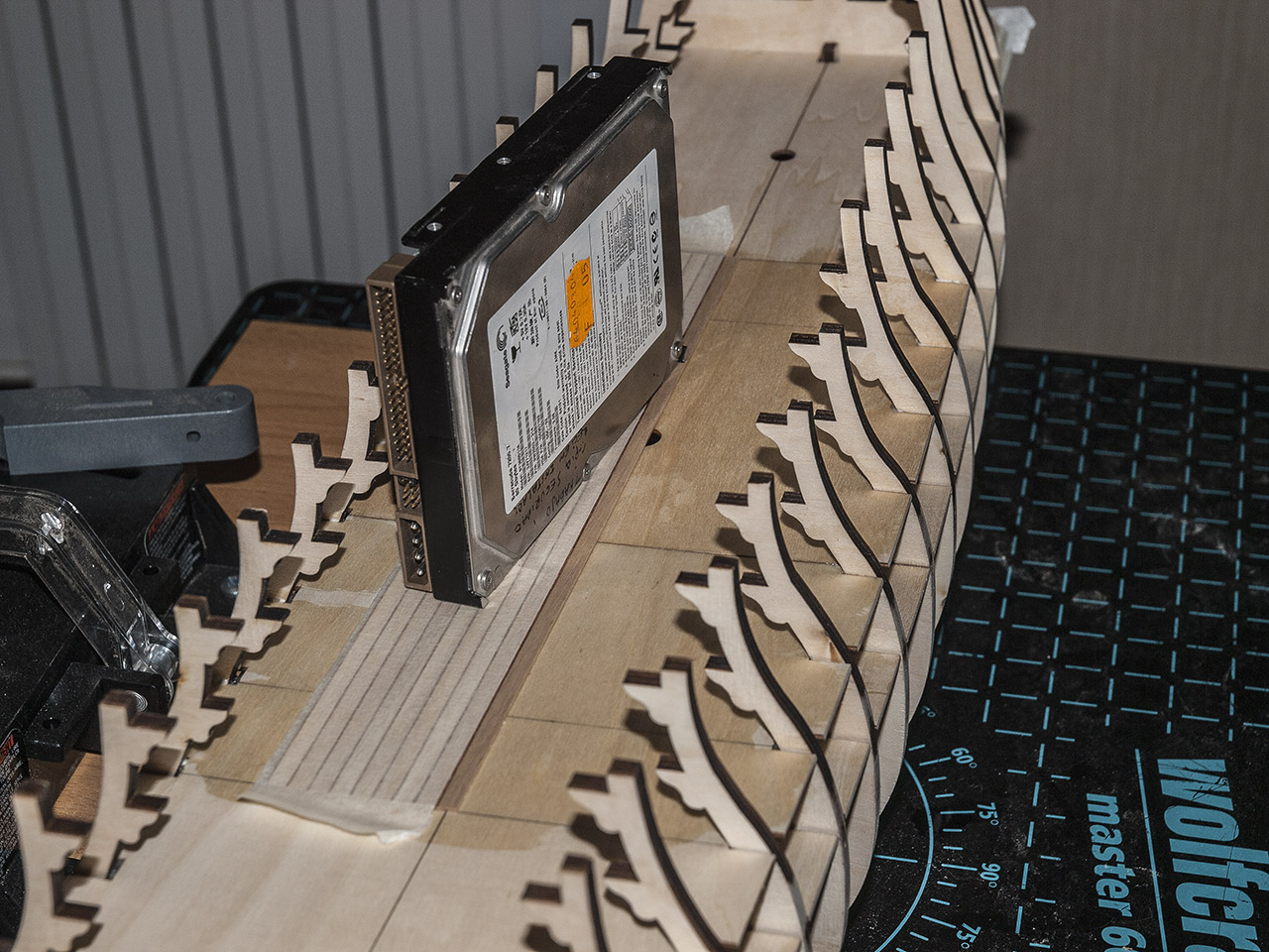

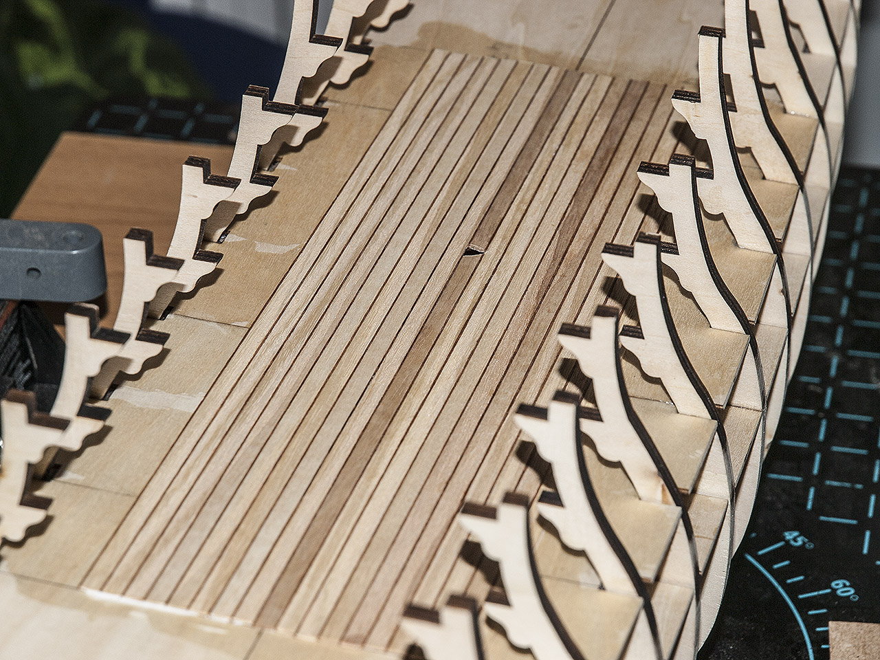

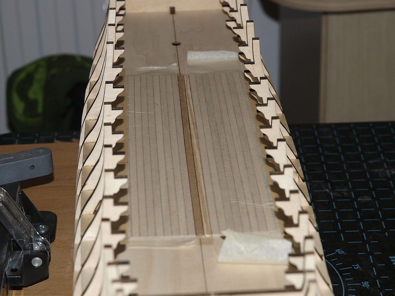

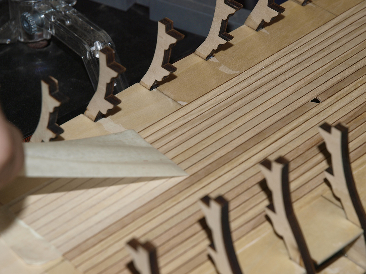

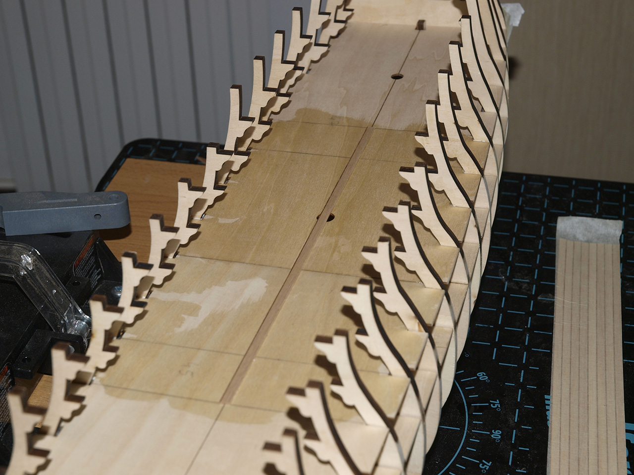

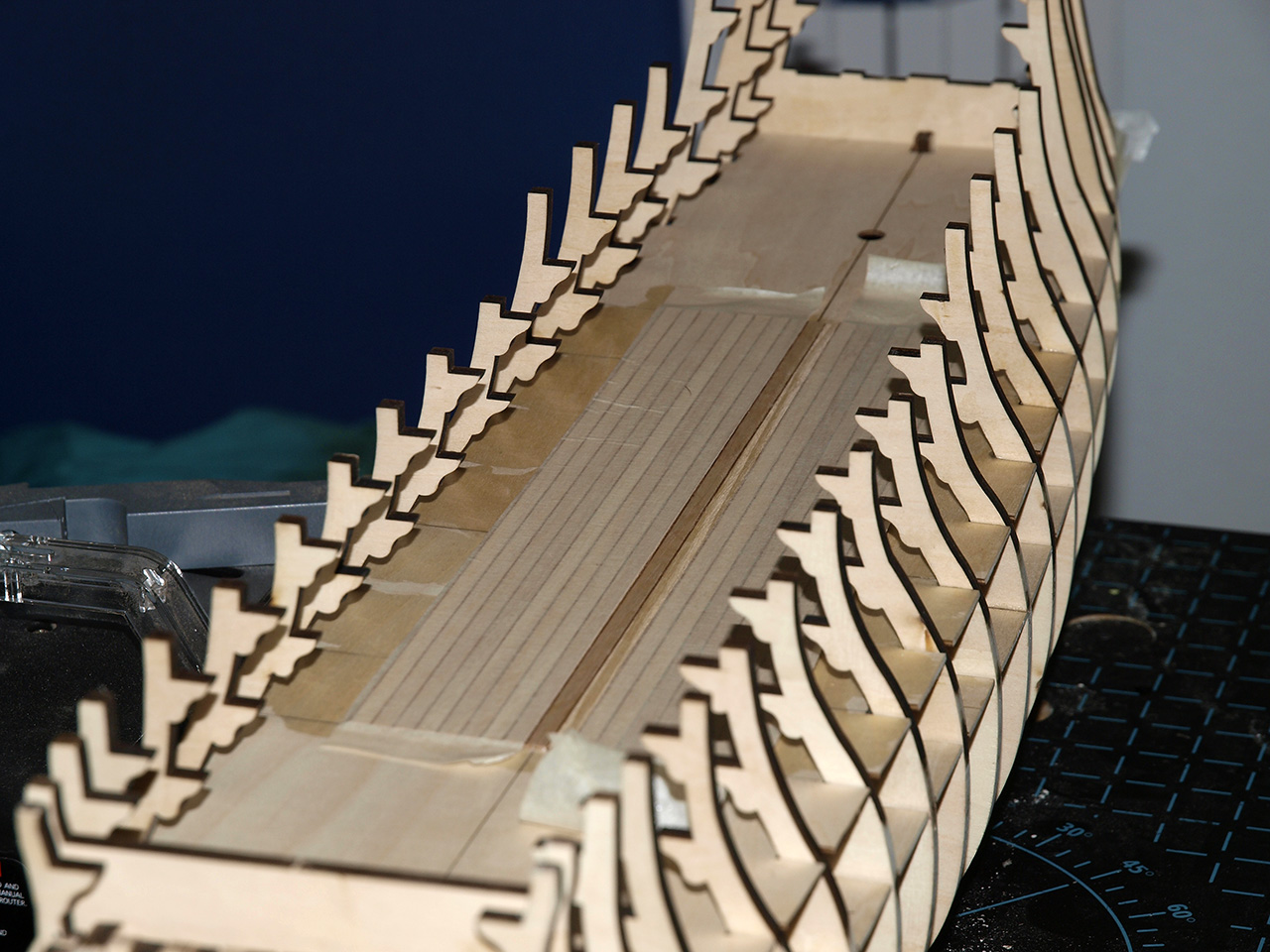

Sigo con el paso a paso, unas fotos del forrado parcial de la tercera cubierta, lo he ampliado algo con respecto a lo que pone en el manual, no coinciden las medidas que ponen de los listones con el ancho que figura que pilla entre cuadernas, he utilizado de nuevo la cinta de carrocero creo que es mas rápido y bastante eficaz en el resultado final.
los listones ya preparados en la cinta de carrocero se encolan y a pegarlos todos a la vez
el liston central de referencia
esperando que sequen para quitar la cinta
terminado el forro
terminado el forro
4 tracas mas colocadas

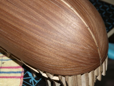

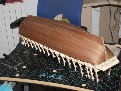

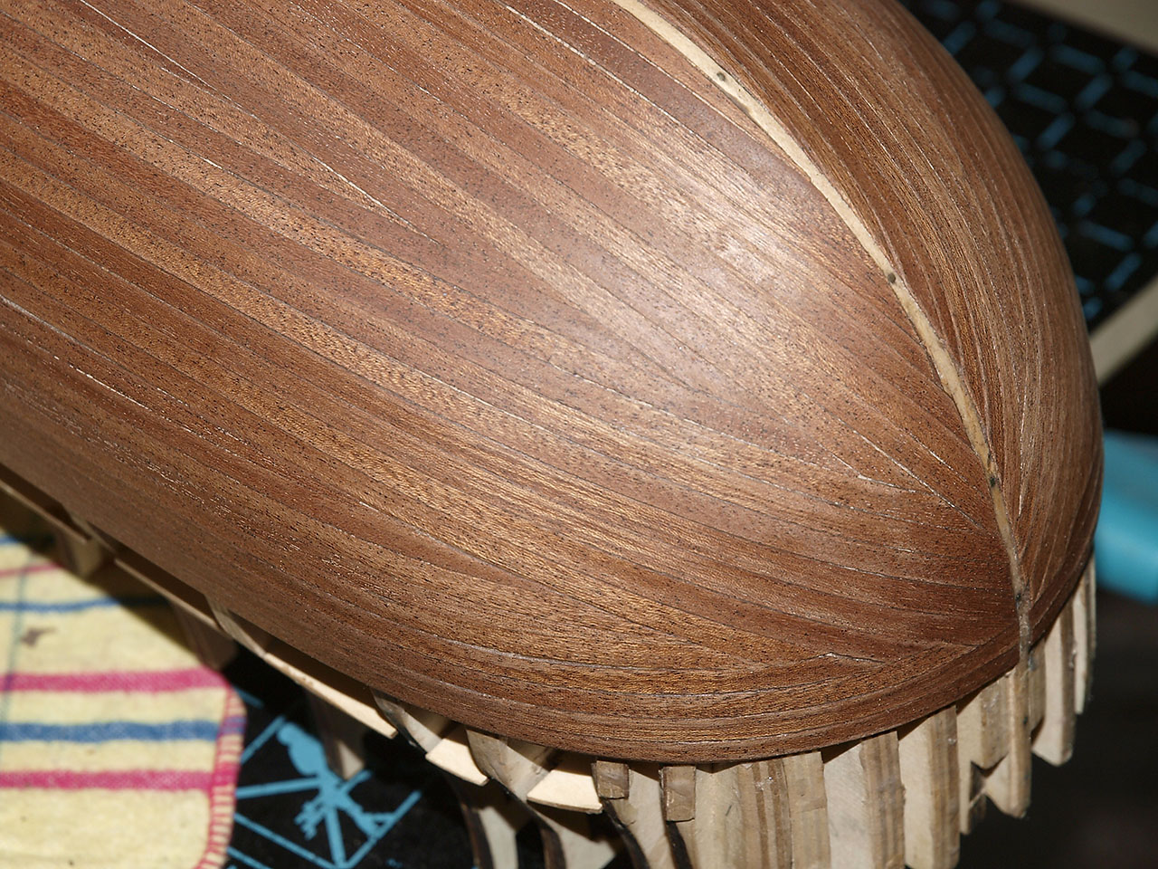

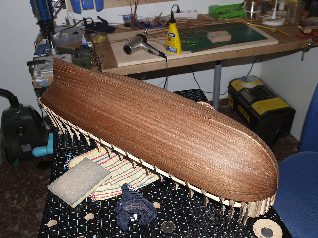

Hacia días que no mandaba nada, aunque no he dejado de trabajar, por fin he terminado el casco, no he hecho muchas fotos, aquí dejo algunas del proceso y del casco ya terminado a falta de algunos pequeños arreglos algo mas de lija, aun no se si lo barnizare ya, y lo dejare bien protegido para seguir la construcción, o lo hare mas adelante. aunque me tomare un pequeño descanso antes de continuar.
